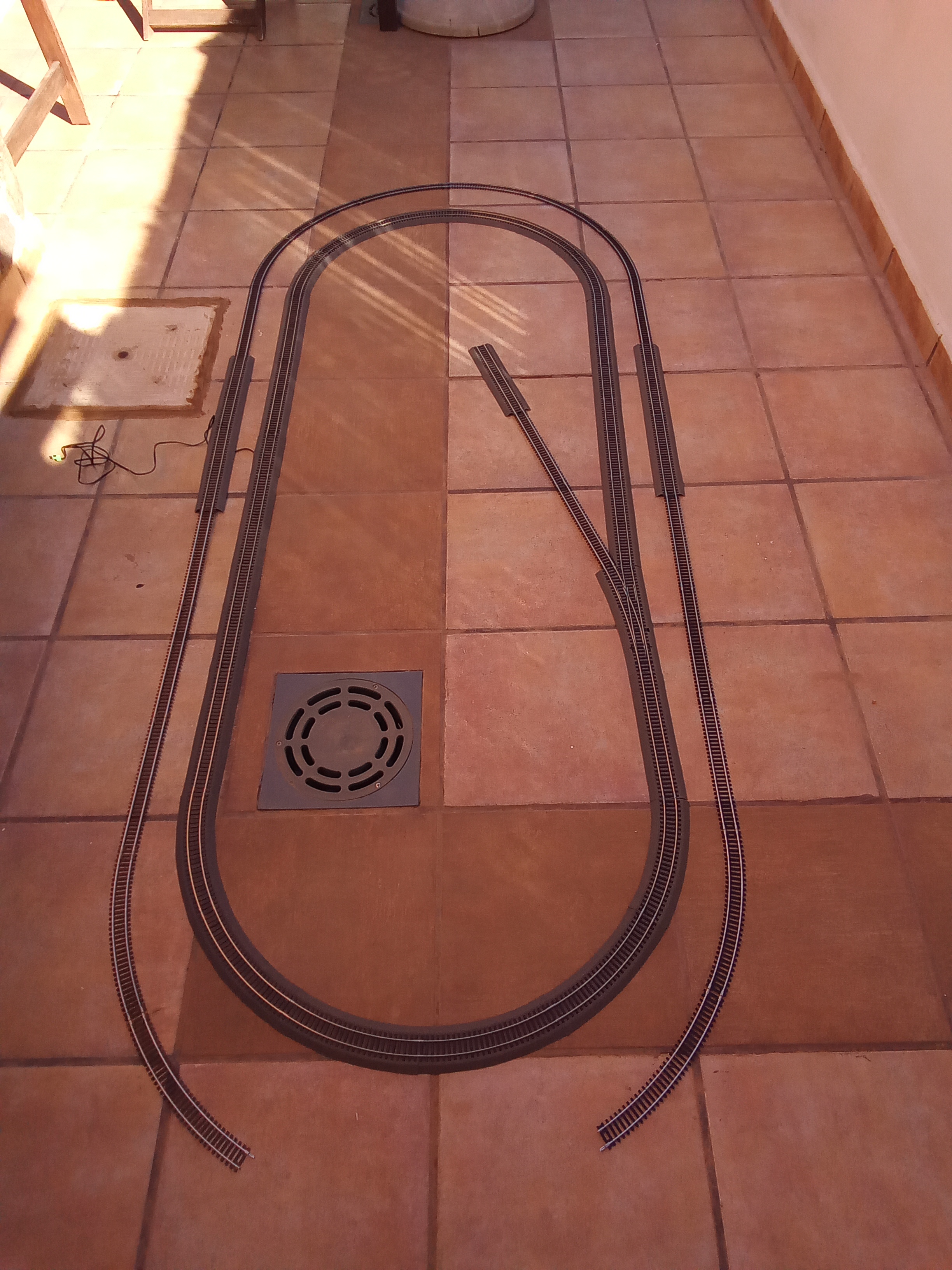

Buenas tardes a tod@s... Solamente comprare una locomotora en el 2023, Y será una Roco... Pero me asalta una duda... Leo que solo gira en curvas R3 y yo solo tengo curvas R2...!!!! Creo que se me desvanecerá mi sueño... Que puedo hacer.??? La maqueta solo está en desarrollo... Haciendo acopio de vías... Foto de Roco ..gracias de antemano... Saludos

Si todavía estás en fase de desarrollo, y el espacio disponible te lo permite, diseña tu circuito con Radios 3 (420mm) y superiores.
Por espacio, mi maqueta tiene R2 y R3, y es una pena, pero hay locomotoras y material rodante que no puedo tener, pues su circulación no es posible por el R2 (360mm).

.. Hola... Al final tengo dos vías...una de 2,40 -R3 y otra R2 que trajo el set de iniciación... Pero no puedo hacer un ocho , porque tiene que subir 3 cm cada metro.. en fin...

Por experiencia propia te digo que como mínimo no bajes de un R3(Roco) y aun así con este radio como tengas alguna curva en pendiente puedes tener problemas como tengas una composicion un poco larga de 5000 u 8000. A partir del R4, éste inclusive, vas a tener muy pocos problemas incluso si llevas la locomotora detras.
Si solo puedes poner R2 y R3 tendras que ir a locomotoras generalmente pequeñas, asegurarte bien del radio de giro minimo y optar por vagones de mercancias que no sean muy largos.

en ocasiones merece más la pena sacrificar en las rectas, que sean más cortas pero tener un radio de curva más amplio. Yo tengo curvas de R2 y R3 Kato y en ocasiones las alterno para dar mas realismo, pero hay material que no quiere si siquiera un triste segmento de R2 (llamese 9000 de hispatren).
En el caso de hacer todo el ovalado con R3... supone (en Kato escala N) sacrificar 33mm.
