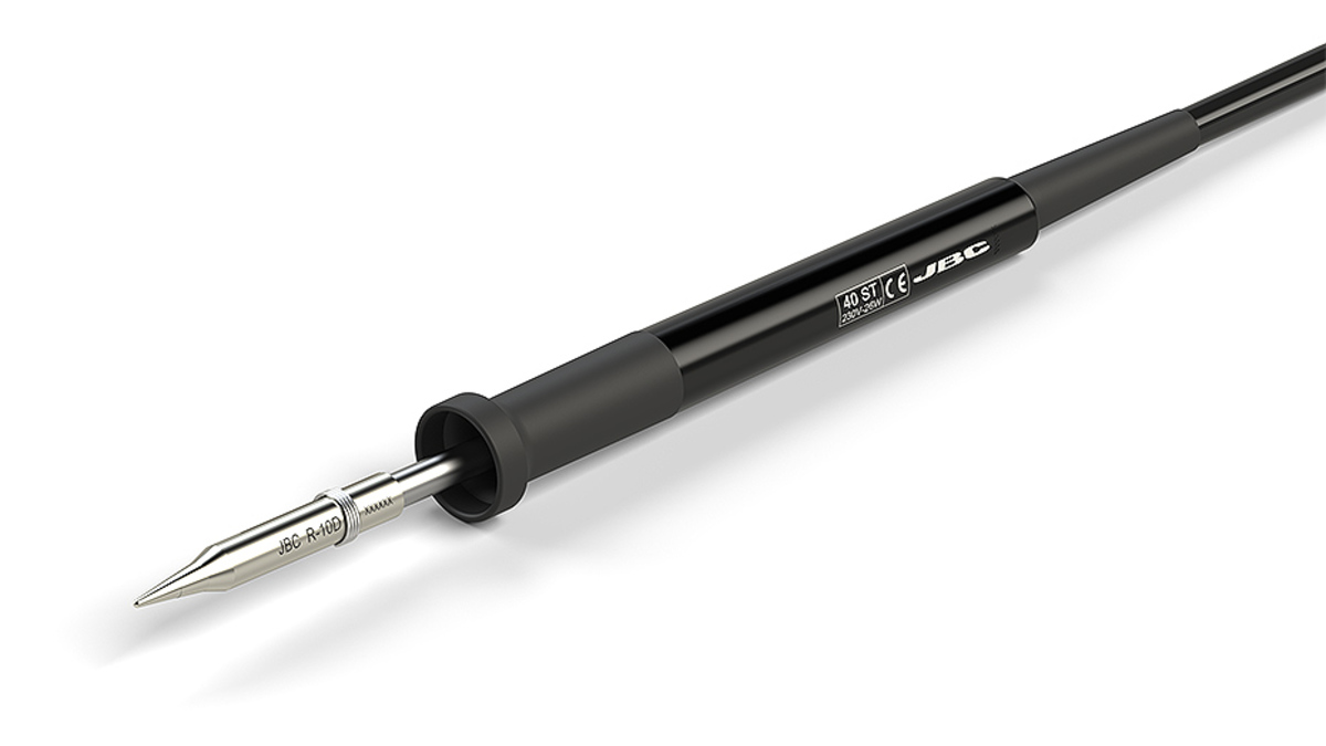

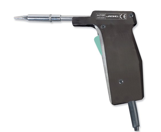

-Estañador. Yo uso 2 modelos de JBC. Uno de 26w con punta redonda fina para detalles pequeños (peldaños, estribos, etc) y otro para todo lo demás de 60w. Importante limpiar bien las puntas con esponja de jbc impregnada en agua destilada. Me he cargado varias puntas en pocos meses por no limpiarlas.

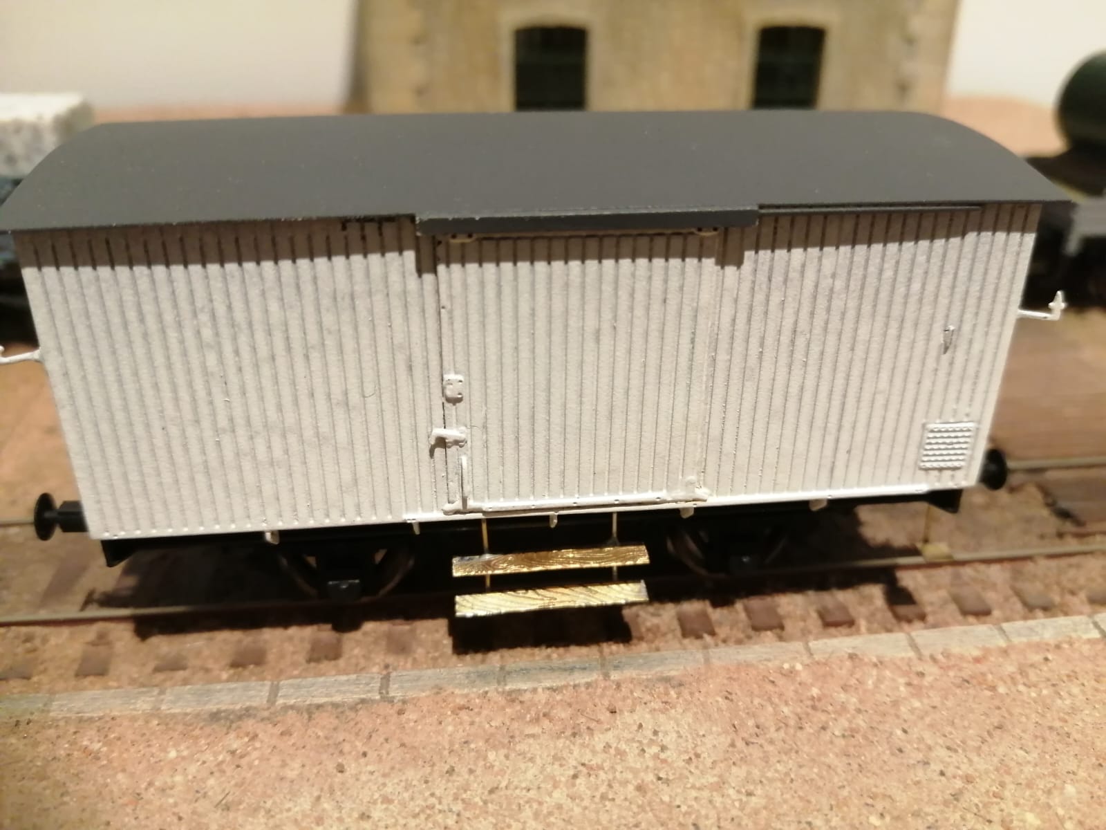

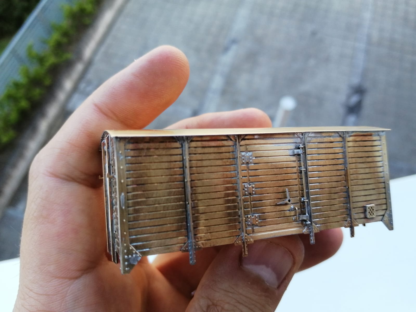

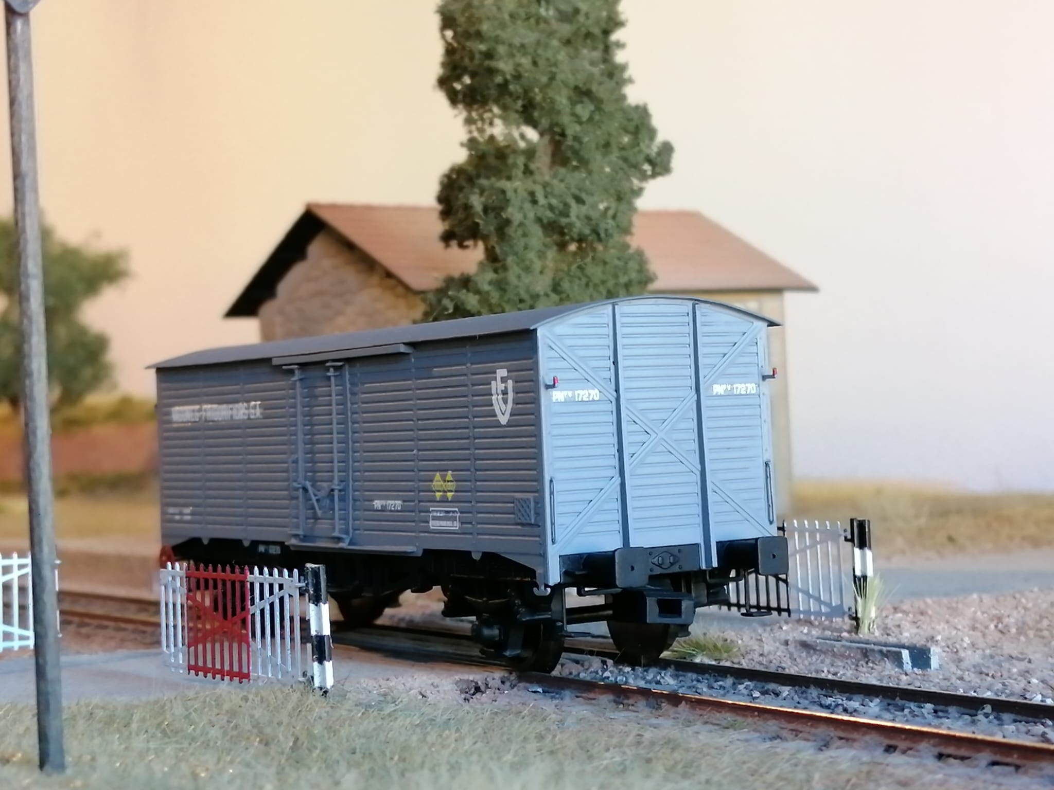

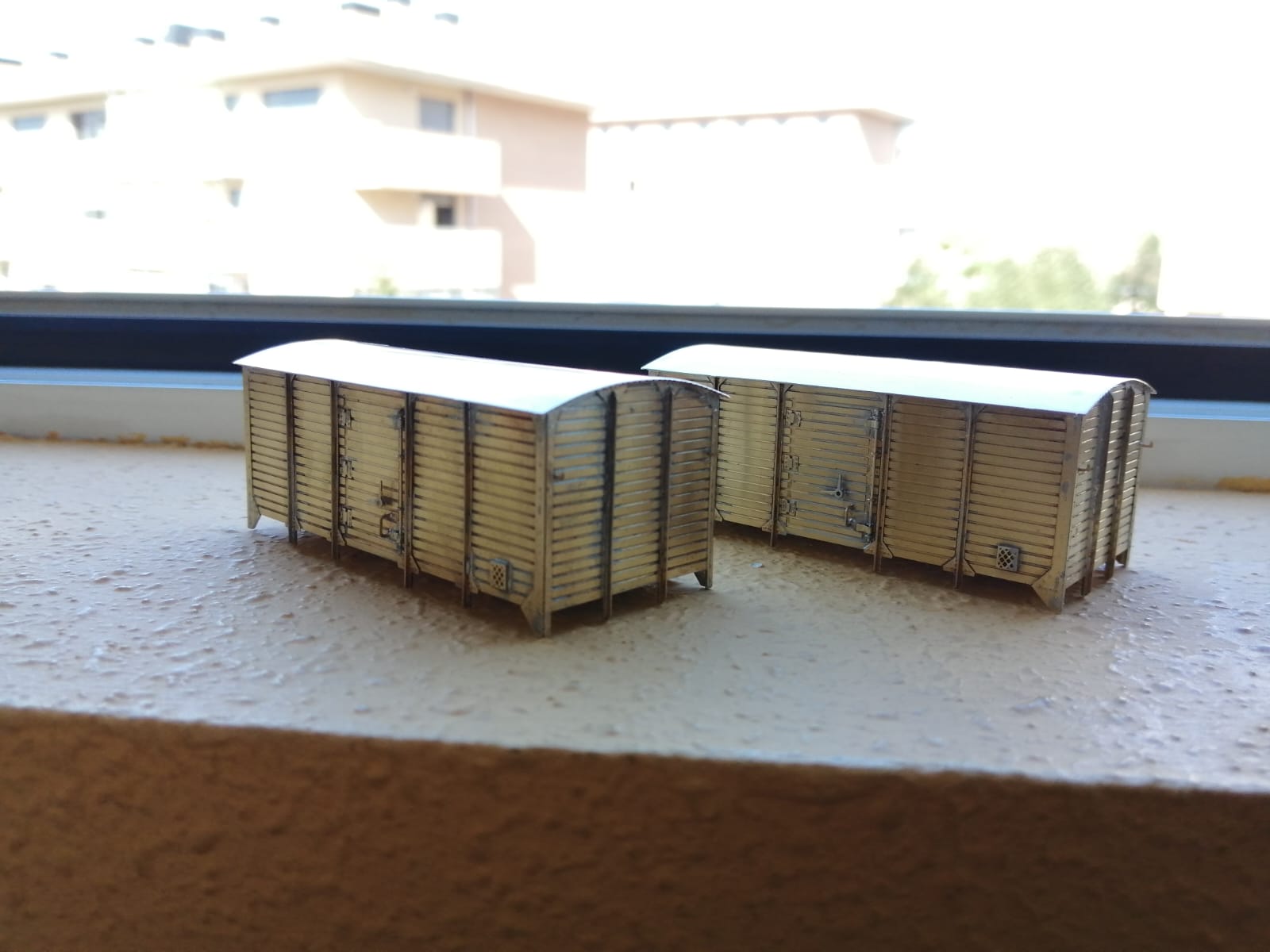

Comenzamos por el primer modelo montado. Un kit de DV de friso vertical desarrollado por ATF por iniciativa de Forotrenes. Modelo sencillo y que permite varias versiones.
Primer truco. No seamos impacientes. Hay que soltar mano con pequeños kits para luego afrontar cosas mayores. No comencemos con una Santa Fe...nos frustraremos, tiraremos el dinero y no volveremos a coger el soldador. Os sorprendería ver los kits que he visto a medio empezar o directamente para tirar a la basura. Todos queremos ver rodar nuestras locomotoras de vapor pero para eso se necesitan muchas horas de práctica. Todo llegará a su debido tiempo. Los kits que parten de chasis comerciales (ktrain, Ibertren, Ómnibus models) son ideales en este caso para iniciarse.
De este modelo apenas tengo fotos del montaje. Hay un hilo muy bueno de Chema en el foro. Resulta sencillo en un par de tardes dejarlo prácticamente resuelto. Yo me compliqué un poco más haciendo a mano las escaleras de acceso.

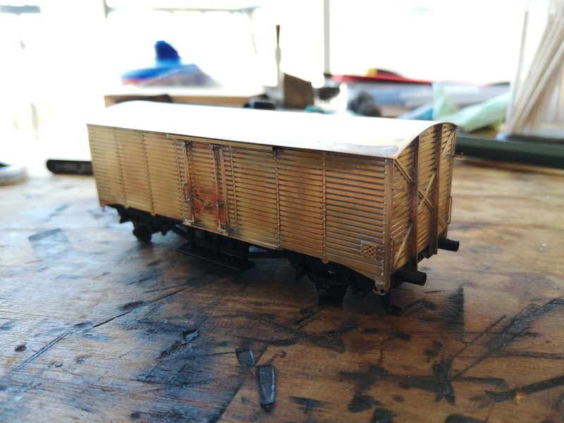

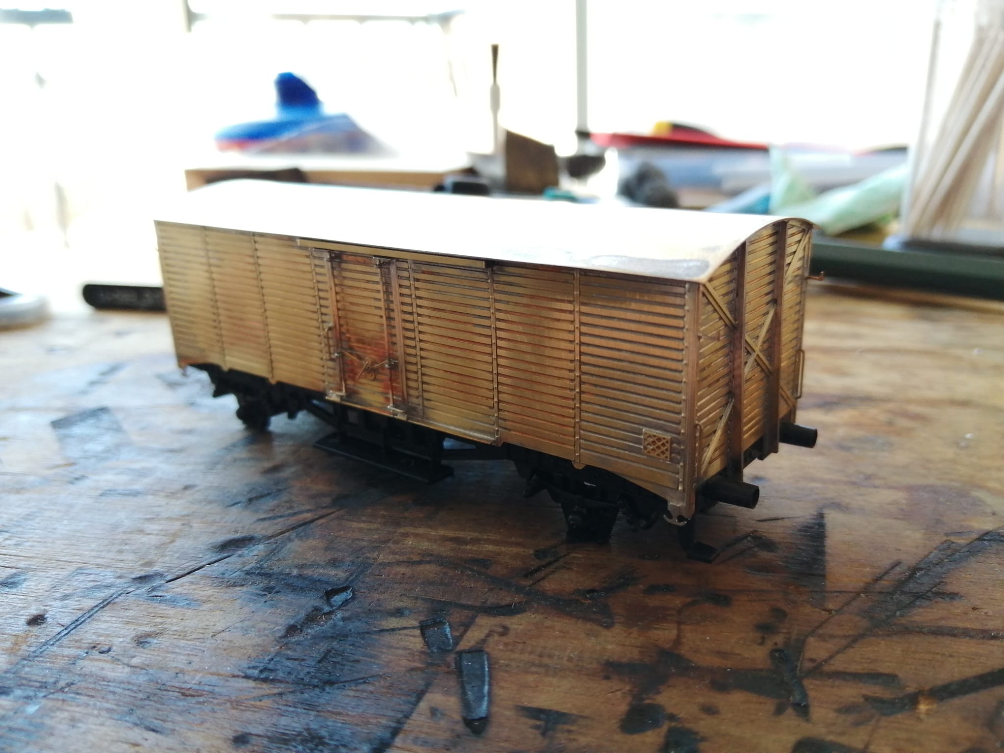

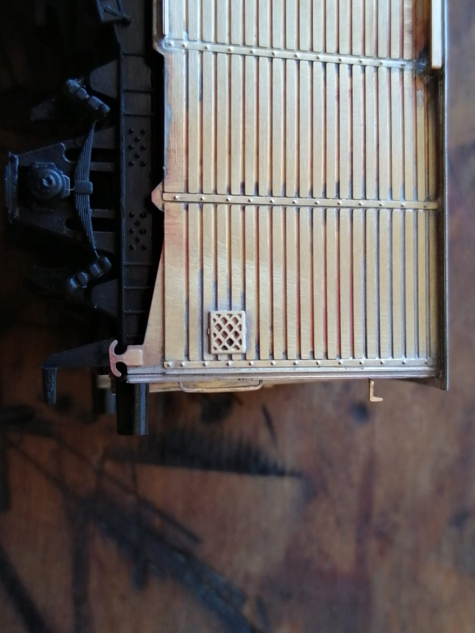

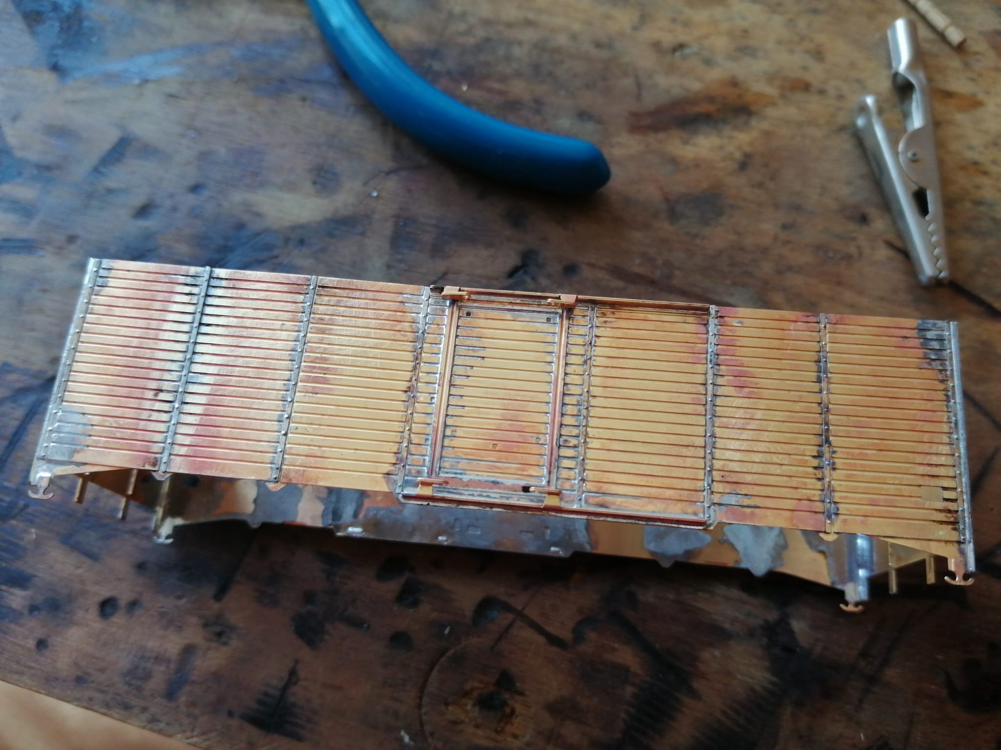

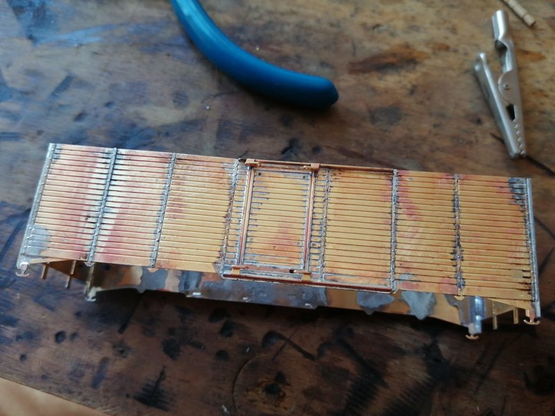

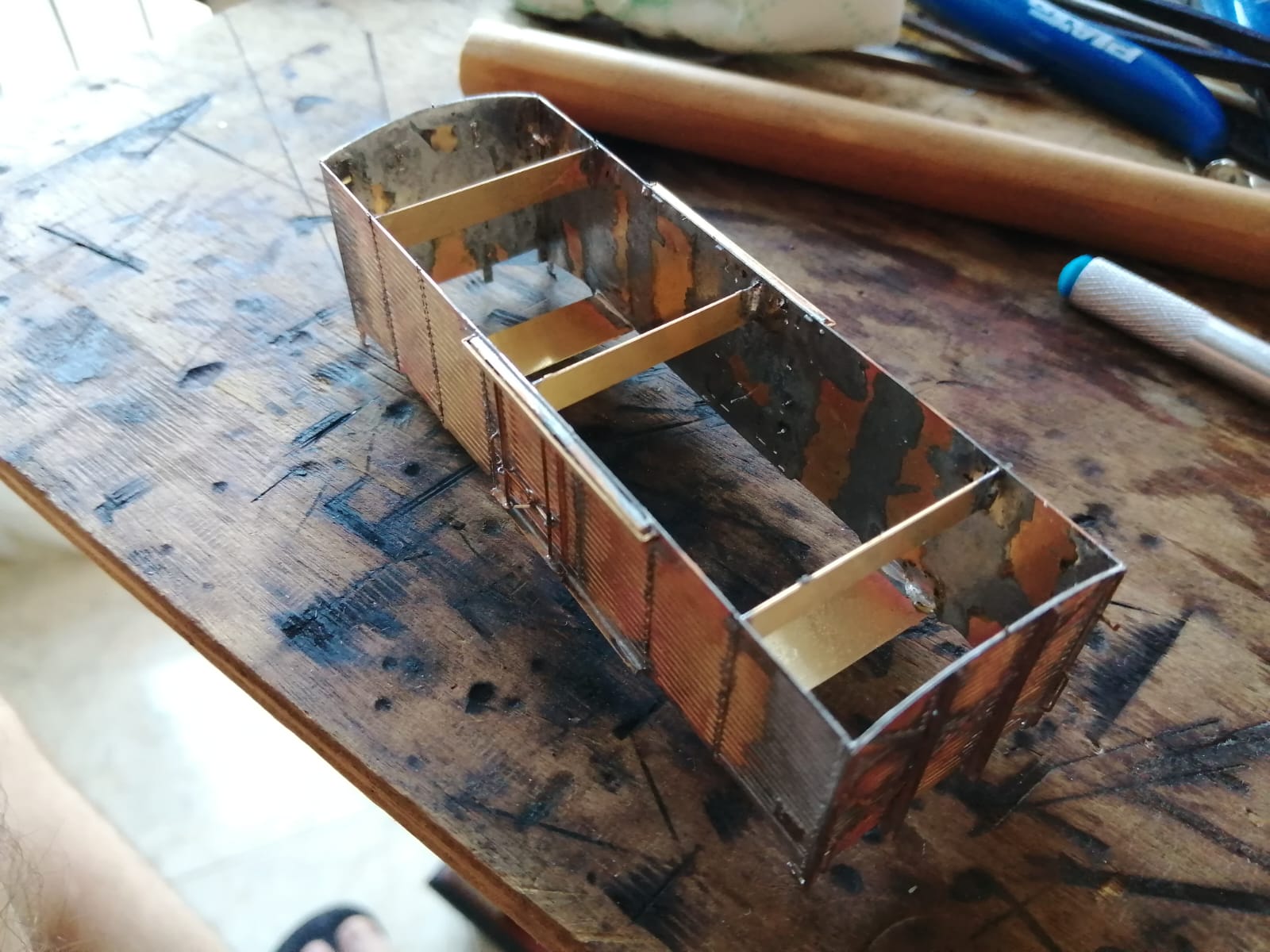

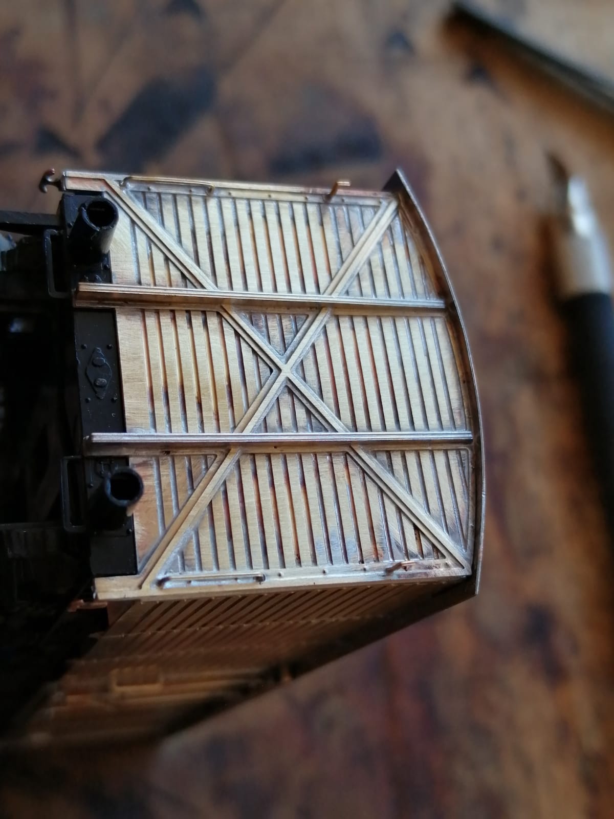

Errores cometidos.
-Limpieza de la caja. En estos modelos de caja de madera es muy importante no usar apenas estaño por el exterior. El estaño corre por las ranuras de las tablas y cuesta mucho de quitar. Pare mentira pero al pintar luego se nota el estaño por la tablilla. Si nos pasa esto basta con poner decapante en ambas caras y hacer correr el estaño dando calor por dentro. Lo estiraremos tanto que no se notará.
-Estañado de techo. Lo estañe por debajo. Error. Se prestaña techo por separado y se da calor por arriba con mucho decapante. Luego lijamos techo. Idem con portapapeles, matriculas, etc. Se estañan por la cara interior haciendo que el calor pase a la pieza exterior. Aquí se necesita chicha de la buena con el estañador de 60w.
-Doblado de techo. Ni recuerdo como lo hice pero no quedó perfecto. Pero se debe hacer con una varilla metálica redonda y sobre algo blando darle forma poco a poco (como si amasamos una pizza con un rodillo). Los tubos de fontanería de cobre son ideales.
-Imprimación. Use de Tamiya en spray. No me gustó el resultado. Ahora he pasado a otras imprimaciones mejores de Citadel con mucha facilidad y acabados muy buenos.
Última edición por magrua el 16 Ene 2023 07:25, editado 3 veces en total

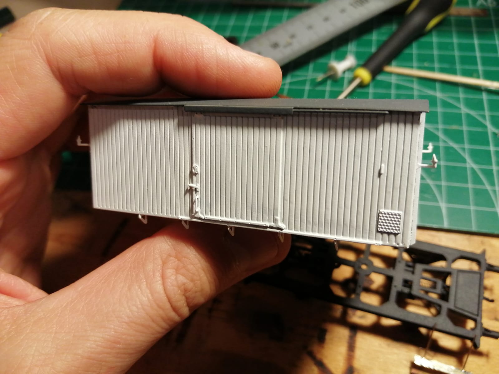

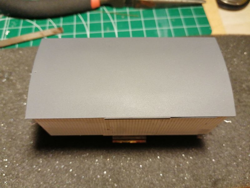

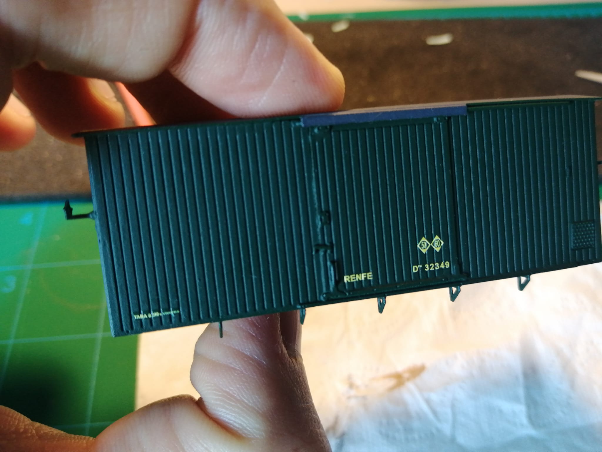

Seguimos con la fase de pintura de este modelo. Otro punto que nos da miedo a todos, el aerógrafo. Ni se os ocurra pintar un modelo así a mano. Solo pintaremos a mano pequeños detalles como portaseñales, estribos y poco más. El resto debe ir si o si a aerógrafo para hacer un trabajo perfecto. Esto no es un mueble. :P
Yo no tenía ni idea de usarlo. Compre un kit básico de esos de 100 euros. Es más que suficiente para poder pintar modelos y demás detalles. La clave es usar una buena pintura bien diluida (yo soy de Vallejo aunque existen otras pinturas muy buenas) y limpiar bien el aerógrafo después de cada sesión. Si queremos soltar mano probamos primero a pintar algún papel o cartón. Damos varias manos muy finas y dejamos secar. Nos ayudaremos de pinzas o cualquier otro util para sujetar la caja o el chasis.
-Fases del pintado: depende del modelo. En estos modelos de techo soldado primero se pinta techo de gris. Se enmascara con cinta de Tamiya (no la del chino) y después de trabaja sobre la caja.

-Pintado de caja. Elegimos el color (os iré dando ideas de mis modelos).
-Pintado del chasis. Los chasis si son comerciales se pintan antes de negro. Los colores plasticososy brilllantes son horrorosos. Quitamos ejes y enganches y pintamos (con cinemática montada). No os preocupéis por esta cinemática. Una capa fina de negro no la estropea. Si va algo dura al secar la pintura la movemos varias veces y vuelve a ir de fábula.

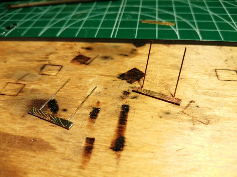

Para pintar los peldaños. Usamos marron de base claro a pincel y luego pintamos con pintura negra muy muy diluida que penetra por el veteado de la madera.

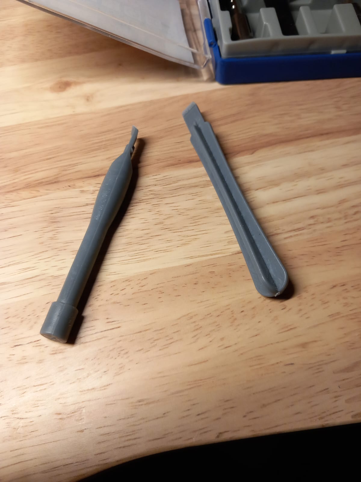

-Colocación de calcas. Hay varios tutoriales en este foro muy buenos. Lo importante es no tener prisa y usar los productos adecuados (microsol y microset). Las primeras cuestan. Si son calcas de calidad se pueden mover al gusto y no rompen hasta ajustar. Debemos cortarlas a ras para que se vean lo menos posible. Fundamental usar un bisturí y una regla metálica fina (los cutter son para abrir paquetes de Amazon, no para esto). En las tablillas que coincidan con calca meteremos algun util plano para previamente reblandecida la calca darle forma. Basta con reblandecer y apretar.

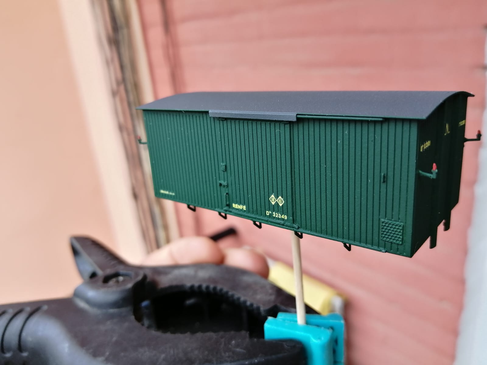

-Barnizado del modelo. Yo uso barniz satinado premium de Vallejo. Seguro que hay opciones mejores pero me va bien. El barniz nos igualará las calcas, acabados de pintura, etc.
El modelo tiene sus errores de principiante y en un futuro supongo que pasará de nuevo por mis manos para despintar y repasar. Me ha gustado tanto que tengo otros dos para montar en otras versiones.

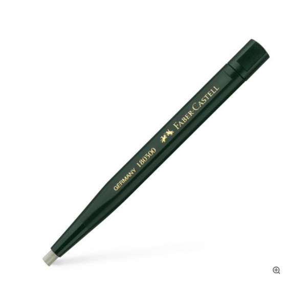

Grande magrua, y mira que tenias miedo al principio!!! Un util muy bueno para meter la calca entre tablas son los chismes esos que de utilizan para abrir teléfonos móviles que son de plástico, van de fábula
Deseando ver avances! Y los demás animaros a montar porque es un material MUY agradecido el laton

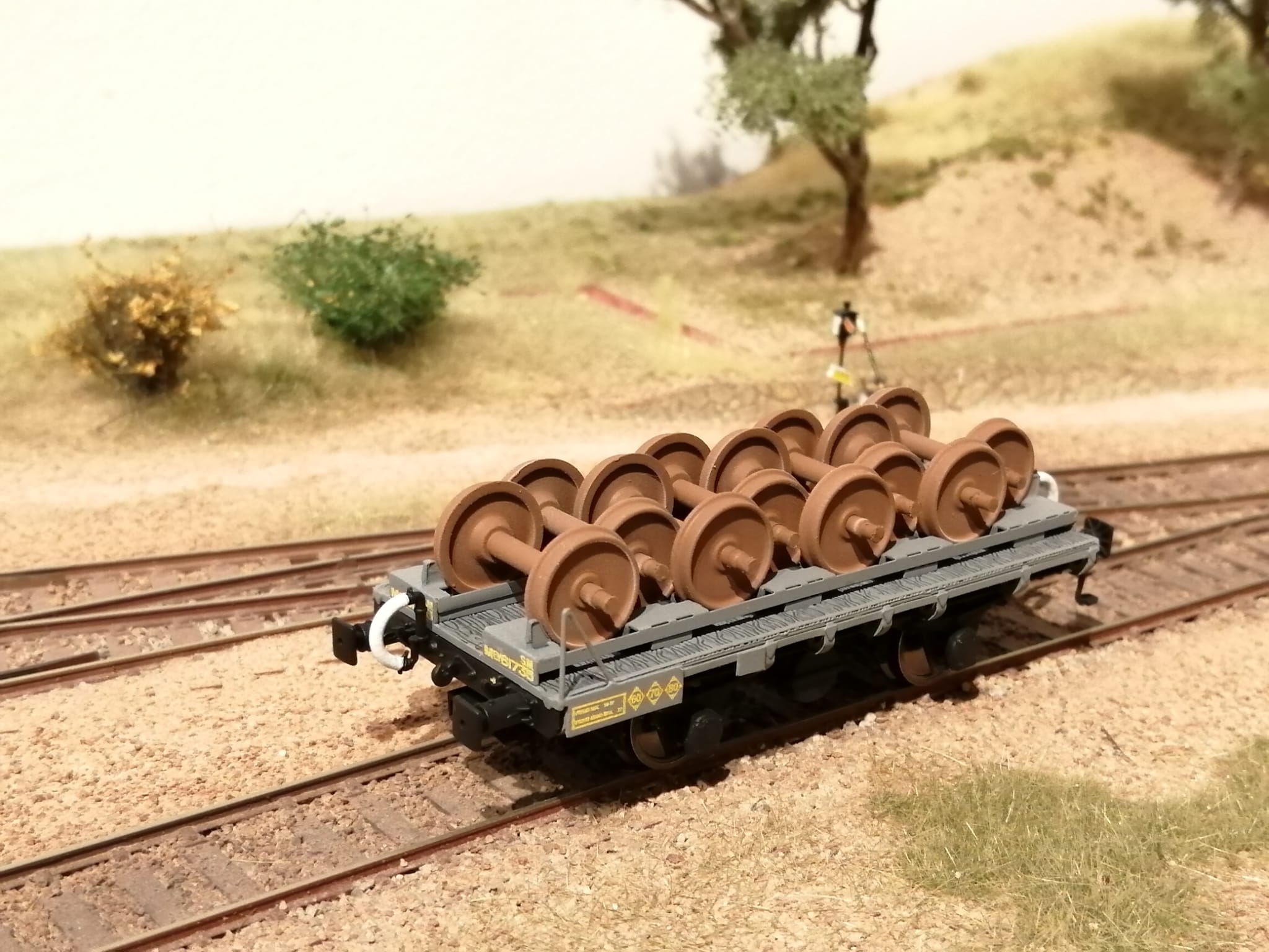

Seguimos con los siguientes modelos que he ido montando. Tener en cuenta que estos modelos siguientes me han llevado semanas e incluso meses montarlos. Son pocos los momentos libres que tengo para la afición. A veces estás un domingo entero soldando y no vuelves a hacerlo hasta 2 meses más tarde.

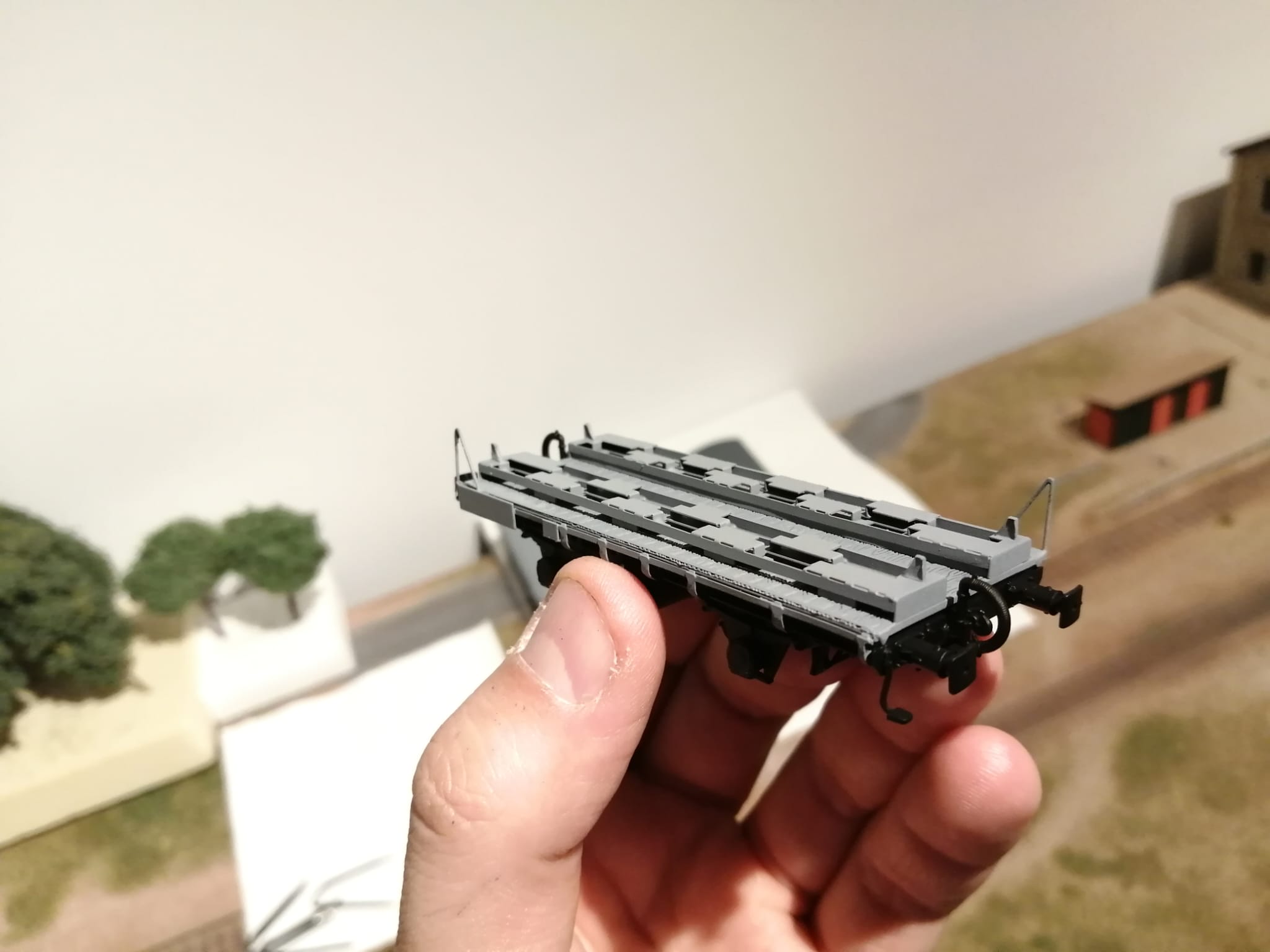

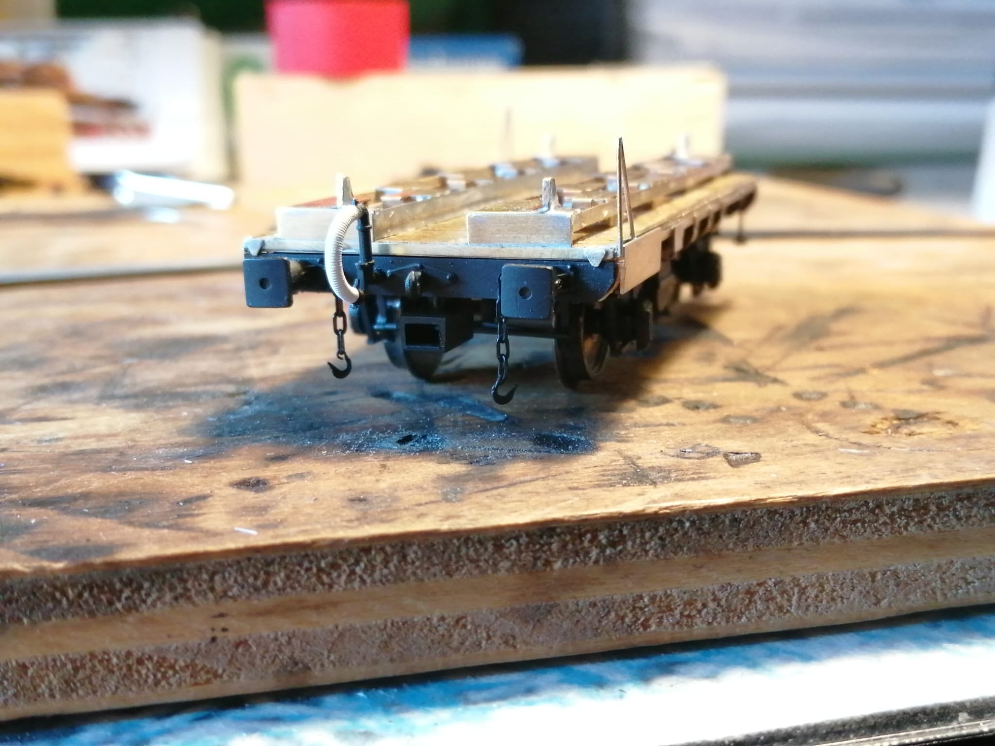

Esta vez le ha tocado turno al vagón portaejes de la AFJ sobre chasis de omnibus models. Modelo también sencillo de montar y muy ferroviario.

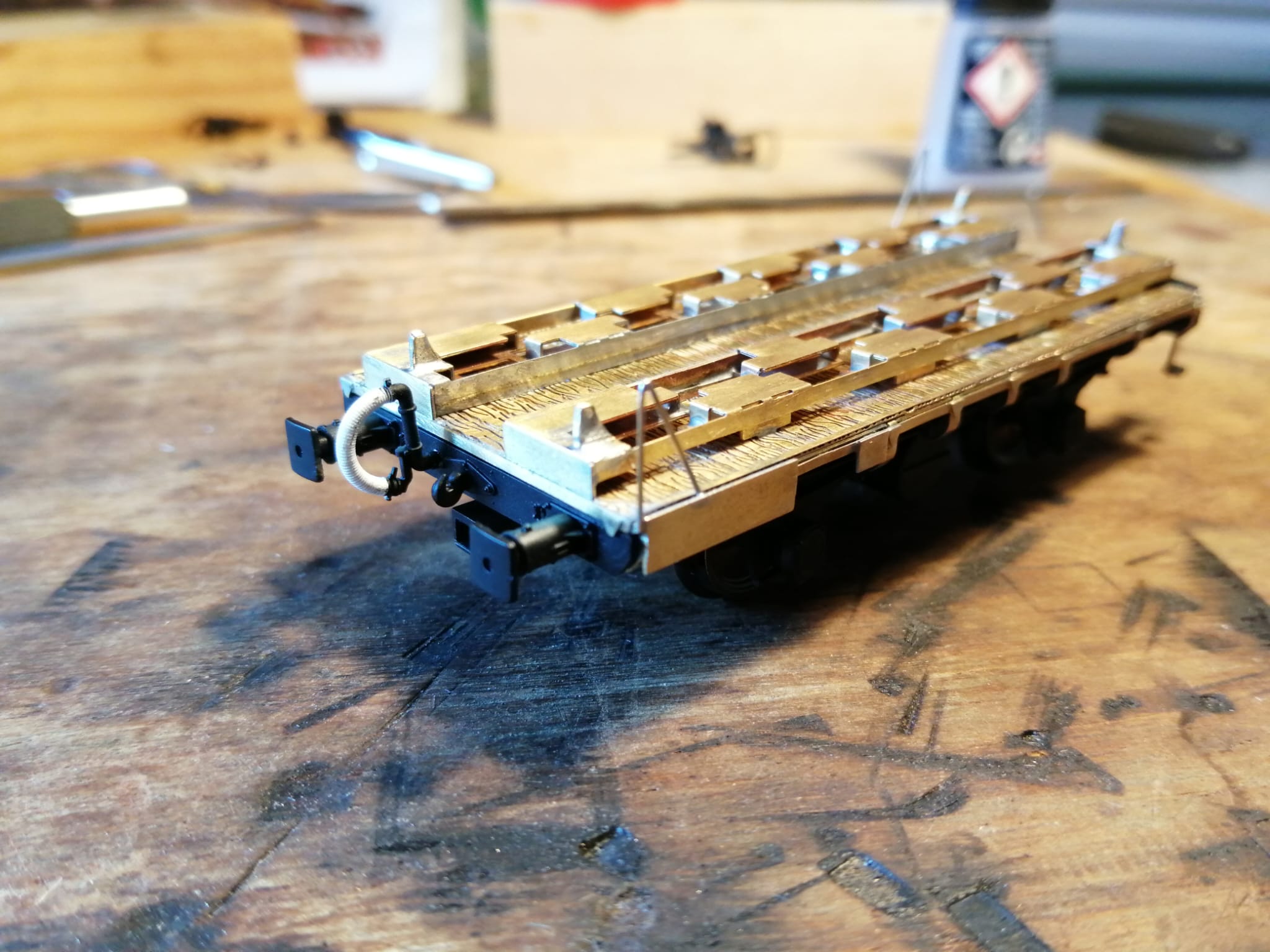

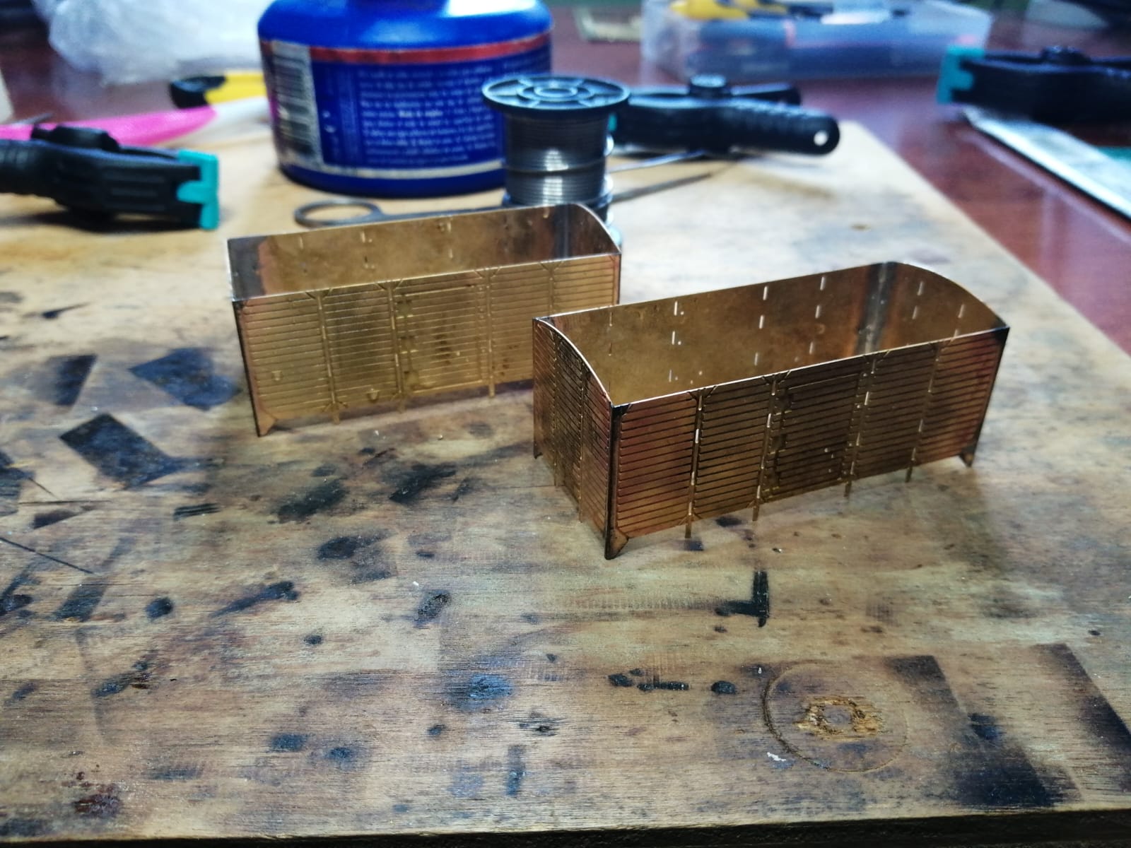

La caja no tiene complicación, basta con seguir las detalladas instrucciones. En una tarde lo tenemos montado.
Importante; no poner mucho estaño y que se nos escape por la simulación de las tablillas superiores. Es muy muy difícil limpiarlas y estropearemos el modelo.
Error, no he estañado las marcas de pliegue que necesitamos para doblar. Cuando pintemos se notarán...son cosas que he ido aprendiendo con el tiempo.
Yo he añadido varios cartelones laterales como tiene el modelo real y barandilla de acceso. Lo cojo de restos del kit. Consejo; Siempre guardar todo lo que nos sobra de otros kits, podemos aprovechar cosas.

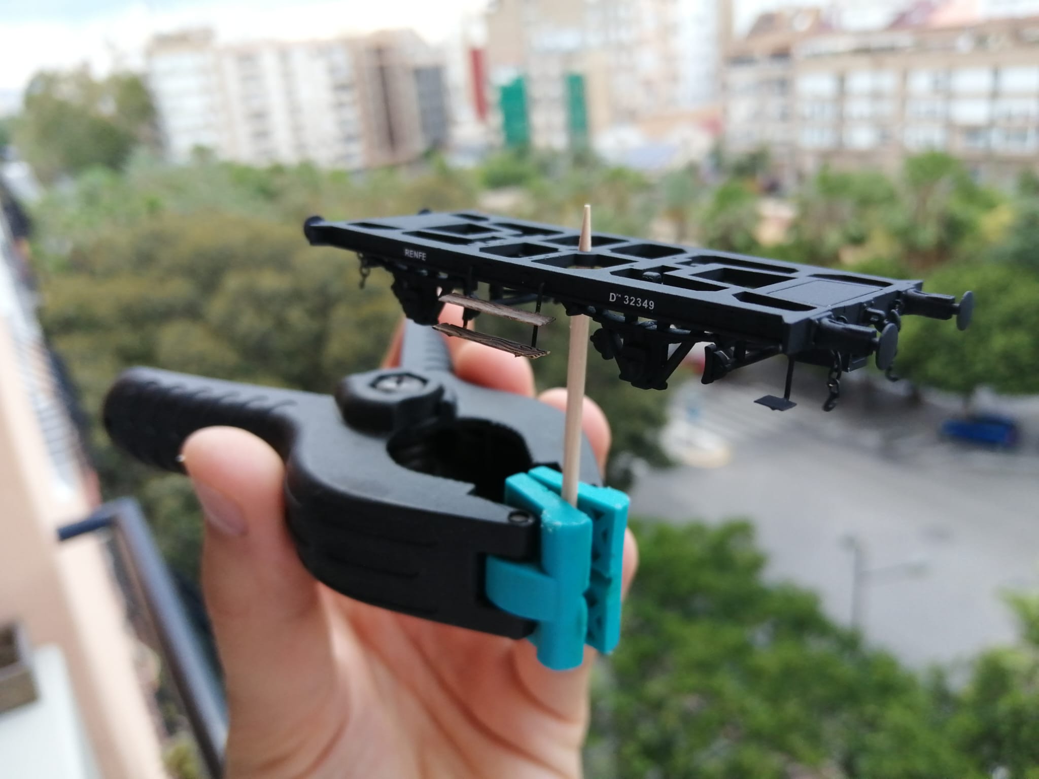

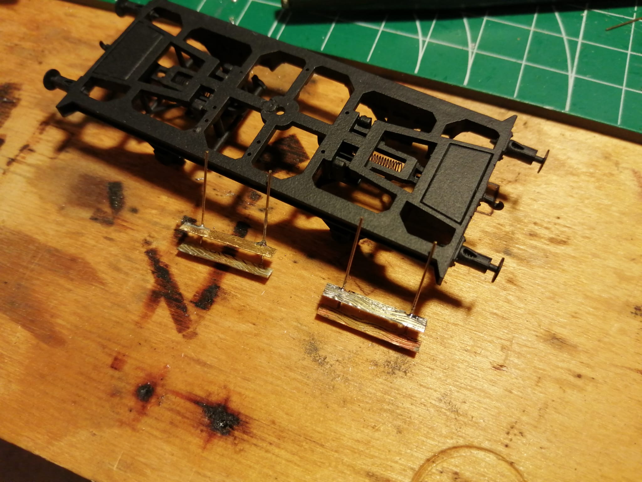

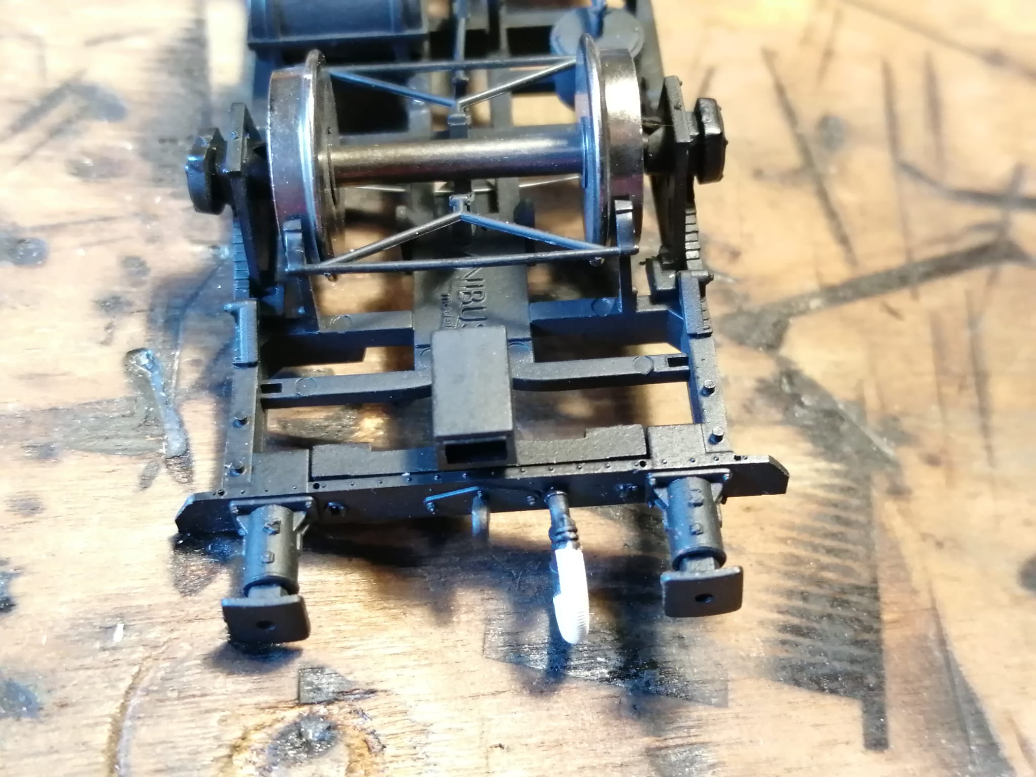

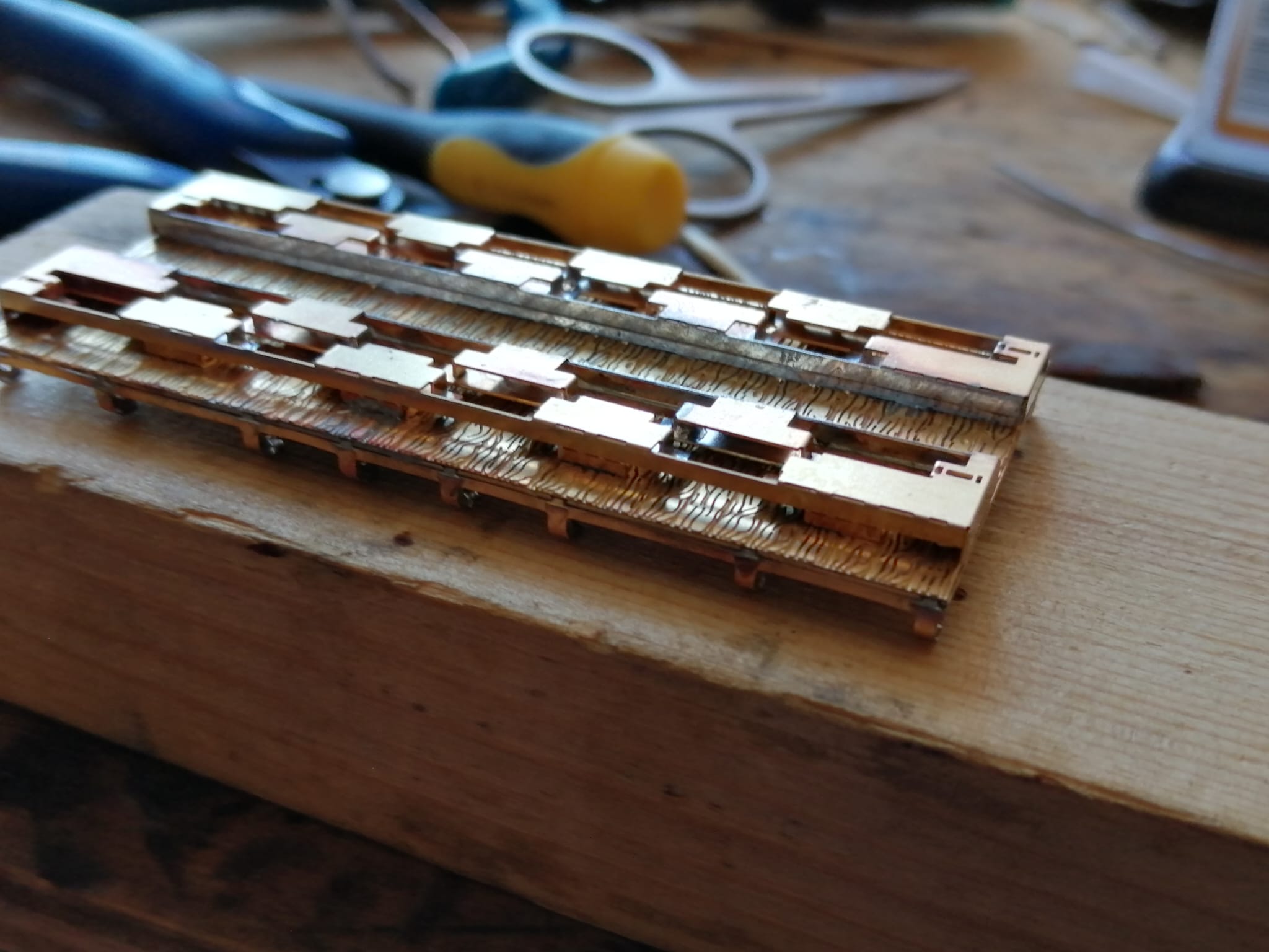

Seguimos modificando el chasis. Debemos limar los triángulos inferiores como indica las instrucciones. Lima fina y calma hasta que ajuste. Añadiremos también una especie de cuñas en la traviesa del testero y eliminamos las cadenas originales del chasis.

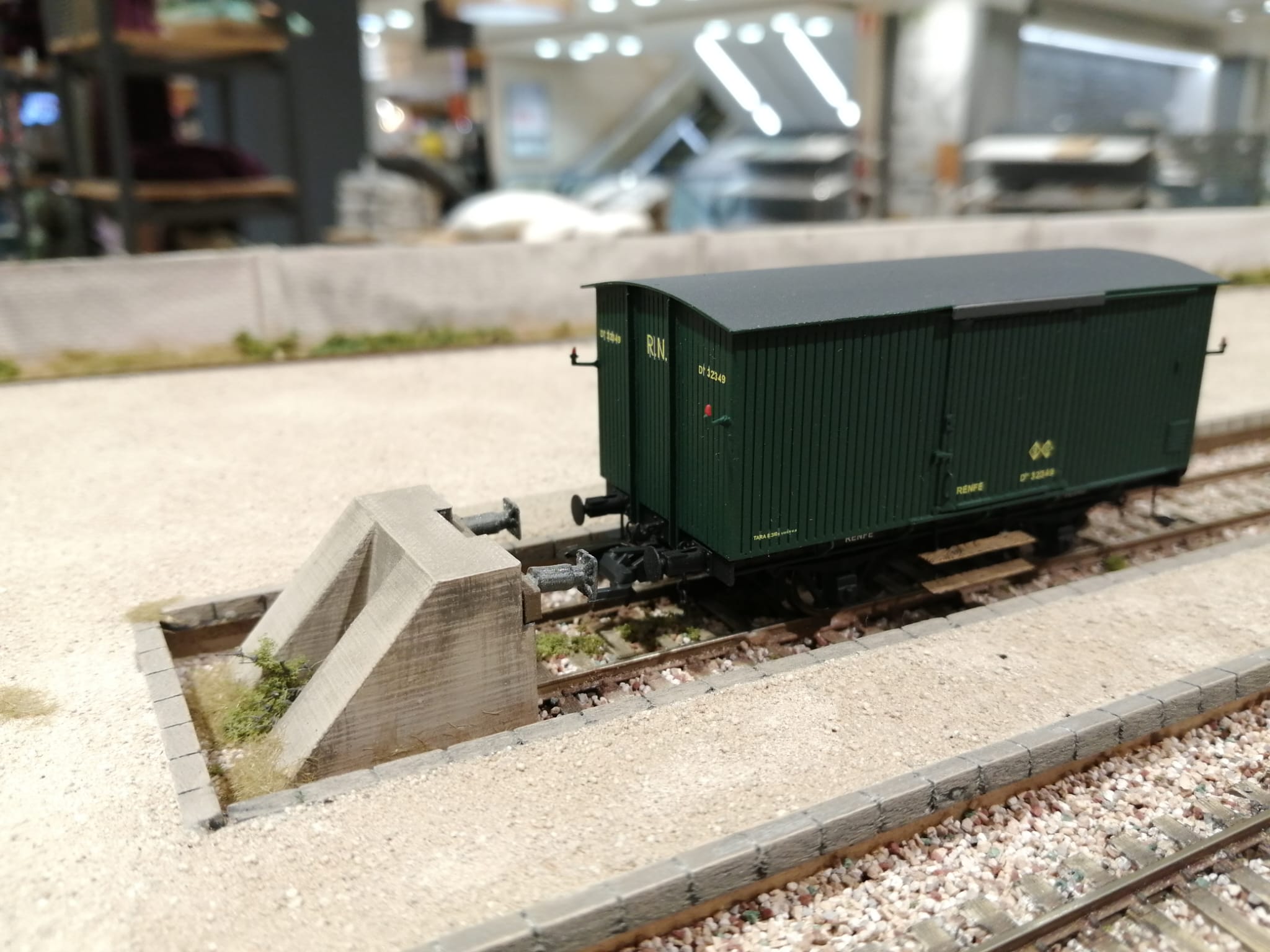

Pintado del modelo. Como en todo, para gusto los colores. Negro para el chasis (Black Chaos de Citadel en spray es lo que uso).En cuanto a los grises no hay una norma (como en la Renfe). Mi paleta de colores se resumen en estos y voy jugando con ellos. No pintéis dos modelos iguales del mismo vagón (juguemos por ejemplo con los tonos de los techos).
Calcas. Las que vienen en el kit no valen. Se notan unas lineas muy feas. Pedí calcas nuevas a Trenmilitaria y listo. No obstante hay algunos textos muy grandes...
Para finalizar debemos pegar el chasis a la caja. Aquí no se usa tornillo para fijarlo. Para ello se debe usar Araldit, muy muy poco. Lo ponemos en varias partes del chasis. Si ponemos en exceso desbordará por fuero y nos estropeará el modelo (me ha pasado). Es importante fijar la caja al chasis con un sargento, gomas, o lo que se os ocurra al menos 24h para que seque bien.
Finalmente barnizamos y montamos los ejes. !Ay los ejes! Horas he pasado buscando ejes adecuados, bonitos, similares a la realidad y los tenía delante de mis ojos. Basta con pintarlos de color óxido.
Finalmente el modelo montado.
Efectivamente. Estos uso yo.

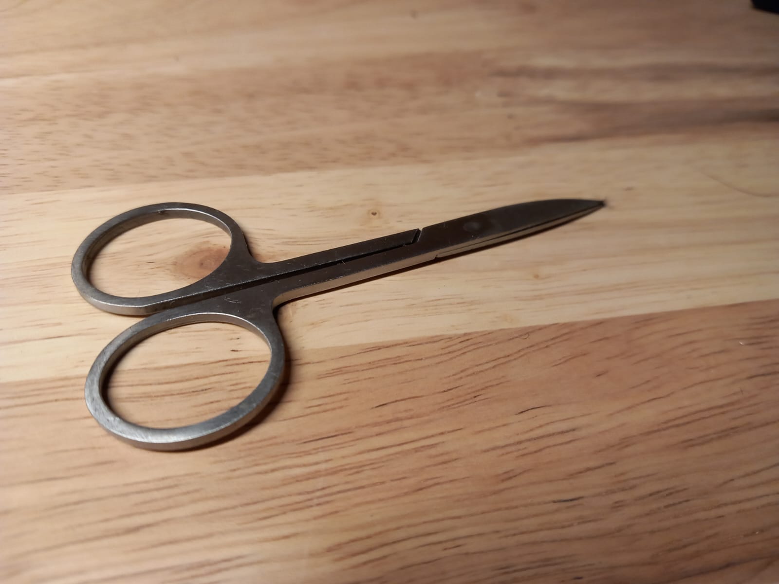

Tijeras del Mercadona. Para cortar los kits

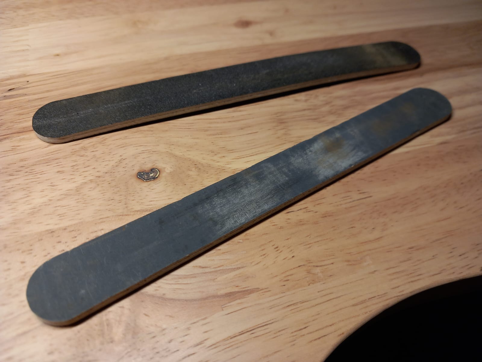

Limas finas de usar y tirar. Muy útiles ya que hay de diferentes granos en Amazon.

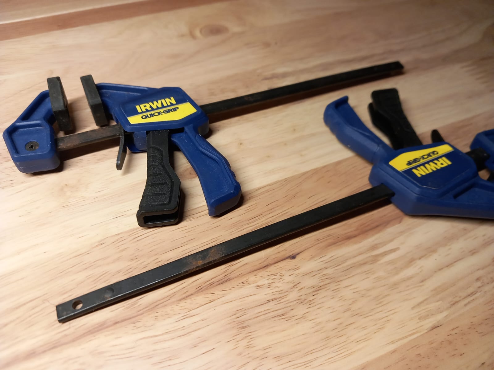

Sargentos pequeños. Cuidado, el calor y la goma no se llevan bien. Aparte de quemarme los dedos he quemado alguna goma. :D

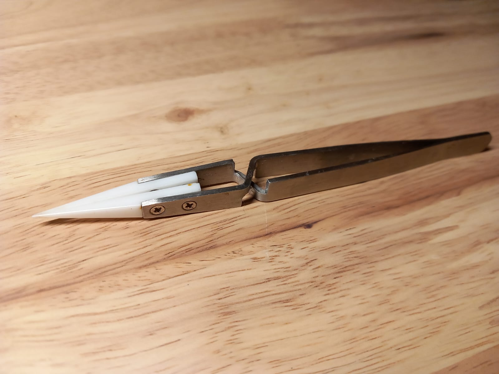

Pinzas. Estas están de lujo. Me las consiguió el amigo Bakertalgo nose donde. Aguantan hasta el calor. Lo bueno es que permite coger piezas sin ejercer presión por trabajar al reves.

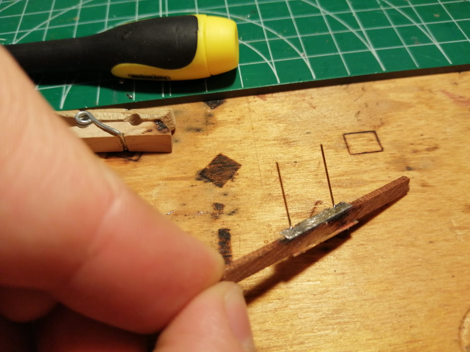

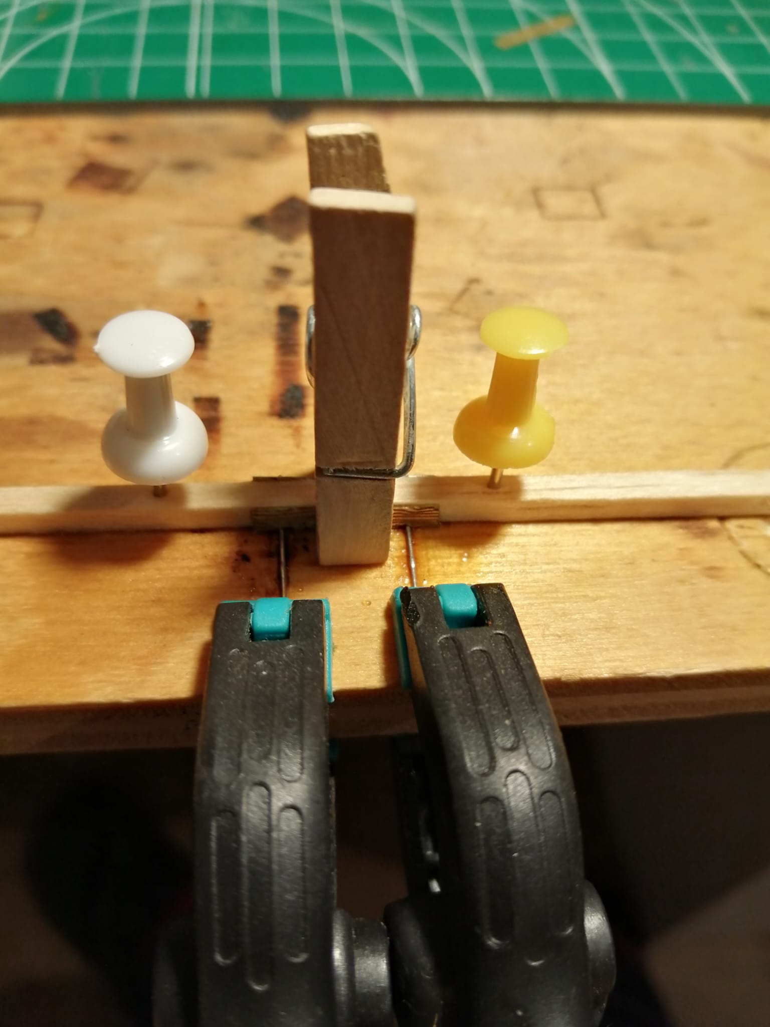

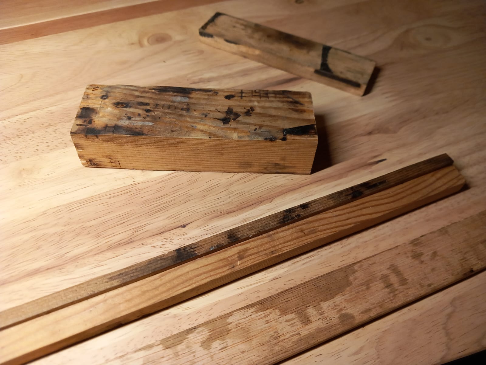

Maderas. Muy necesarias para apoyar, taladrar, etc. Te duran toda la vida. Cuando más negro esté el taco de madera más modelos has montado.

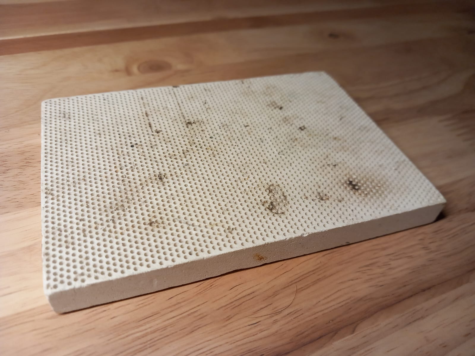

Bakertalgo me consiguió una base sobre la que soldar de una especie de cerámica porosa. No transmite calor y va muy bien.

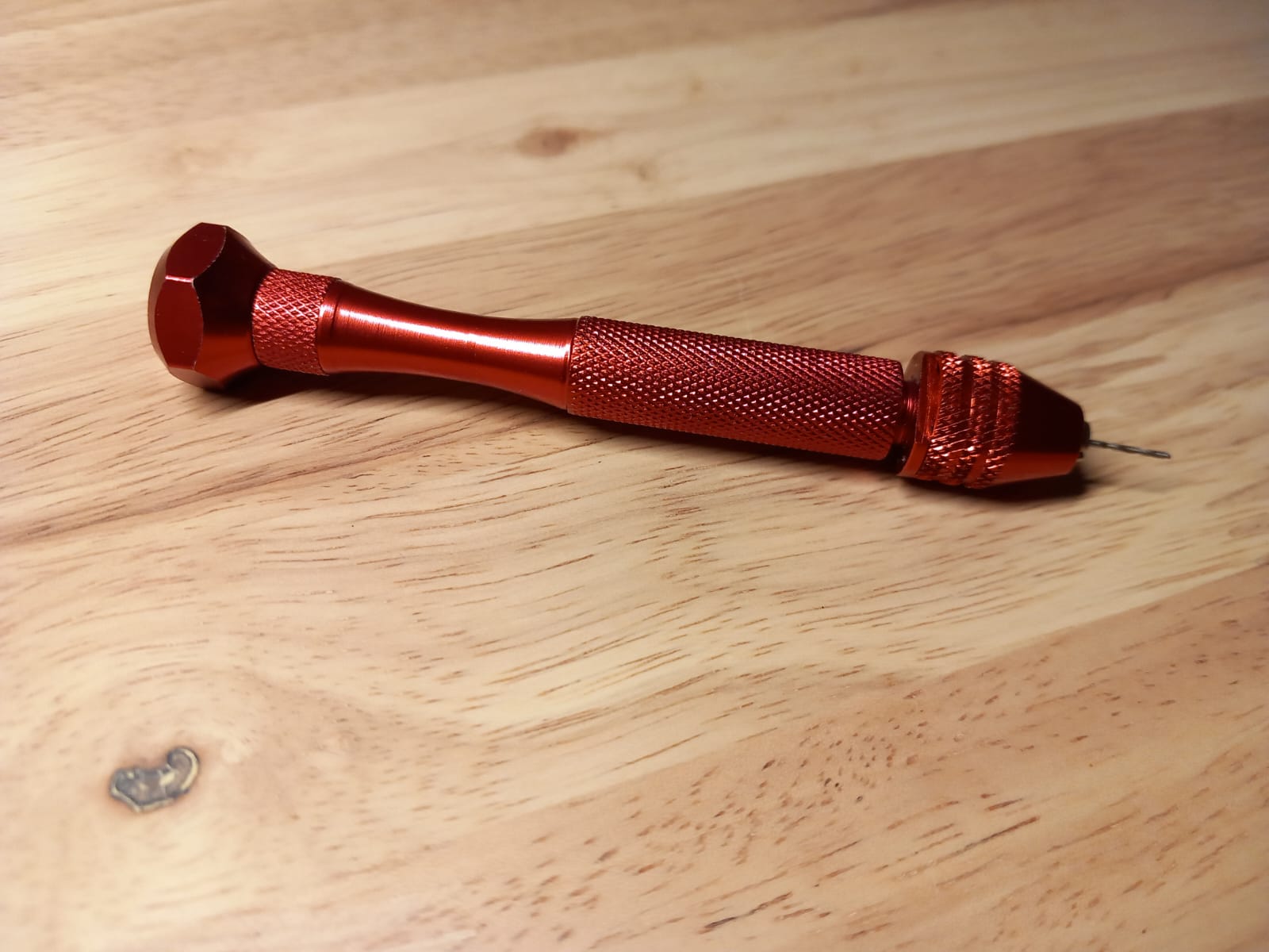

Taladro manual. La dremel hace mucha faena pero yo me apaño perfectamente con taladro manual para ciertas cosas.

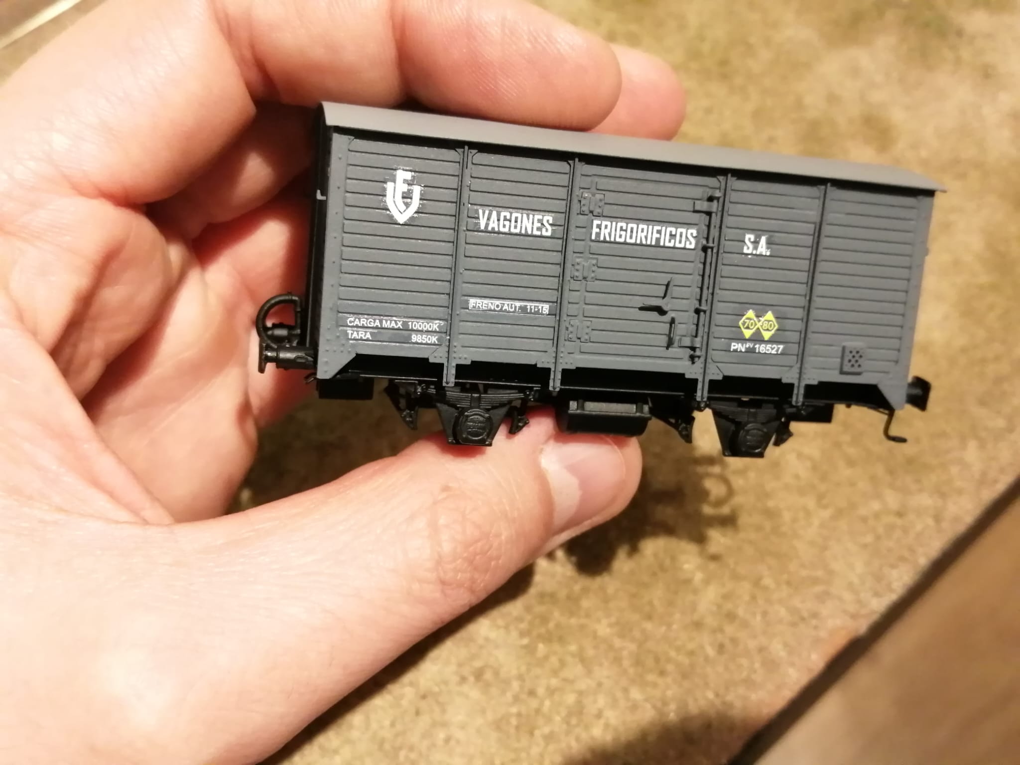

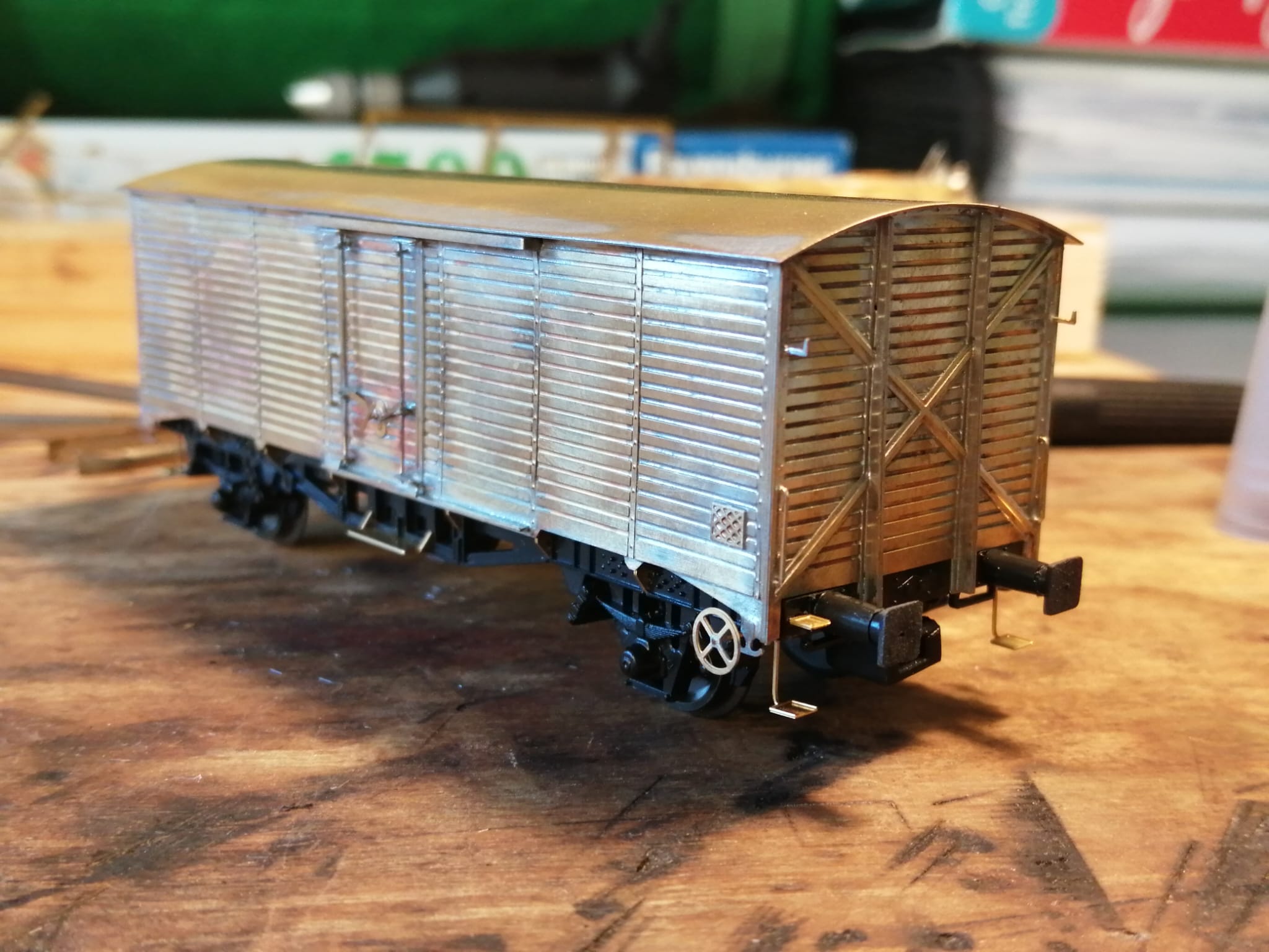

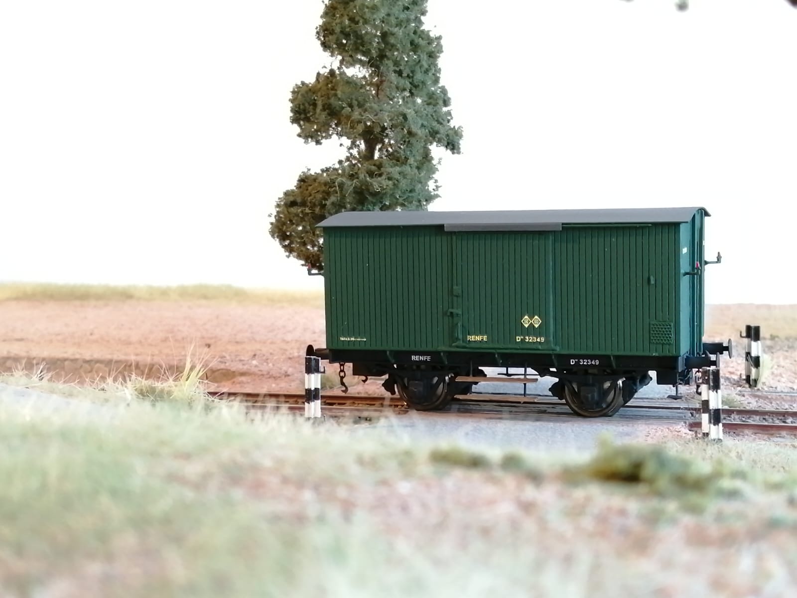

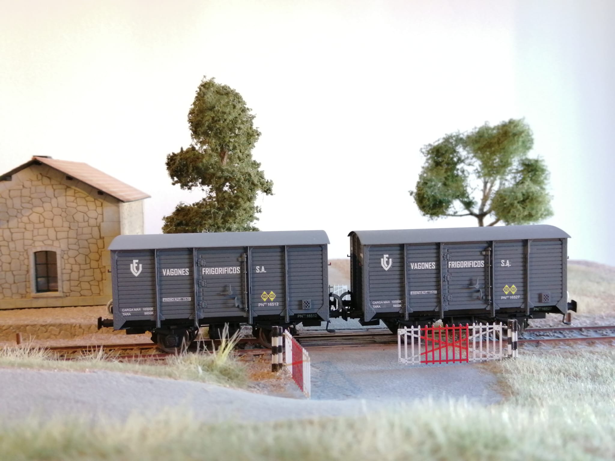

Seguimos mostrando modelos montados hace unos 2 años. Esta vez le toca a los frigoríficos de Vagón de latón (Legionense)series PN 16500 y serie PN 17244 a 17309. Modelos muy buenos también con chasis comerciales de Omnibus módels y Ktrain.
Estos tres vagones los monté prácticamente de seguido. En cuanto a la pareja de vagones PN 16500 los monté a la vez para ahorrar tiempo. A continuación entraron en la fase de pintura, calcas y barnizado en conjunto. Es bueno agrupar 2 o 3 piezas a la vez ya que ahorraremos tiempo sobre todo en la fase de pintura.

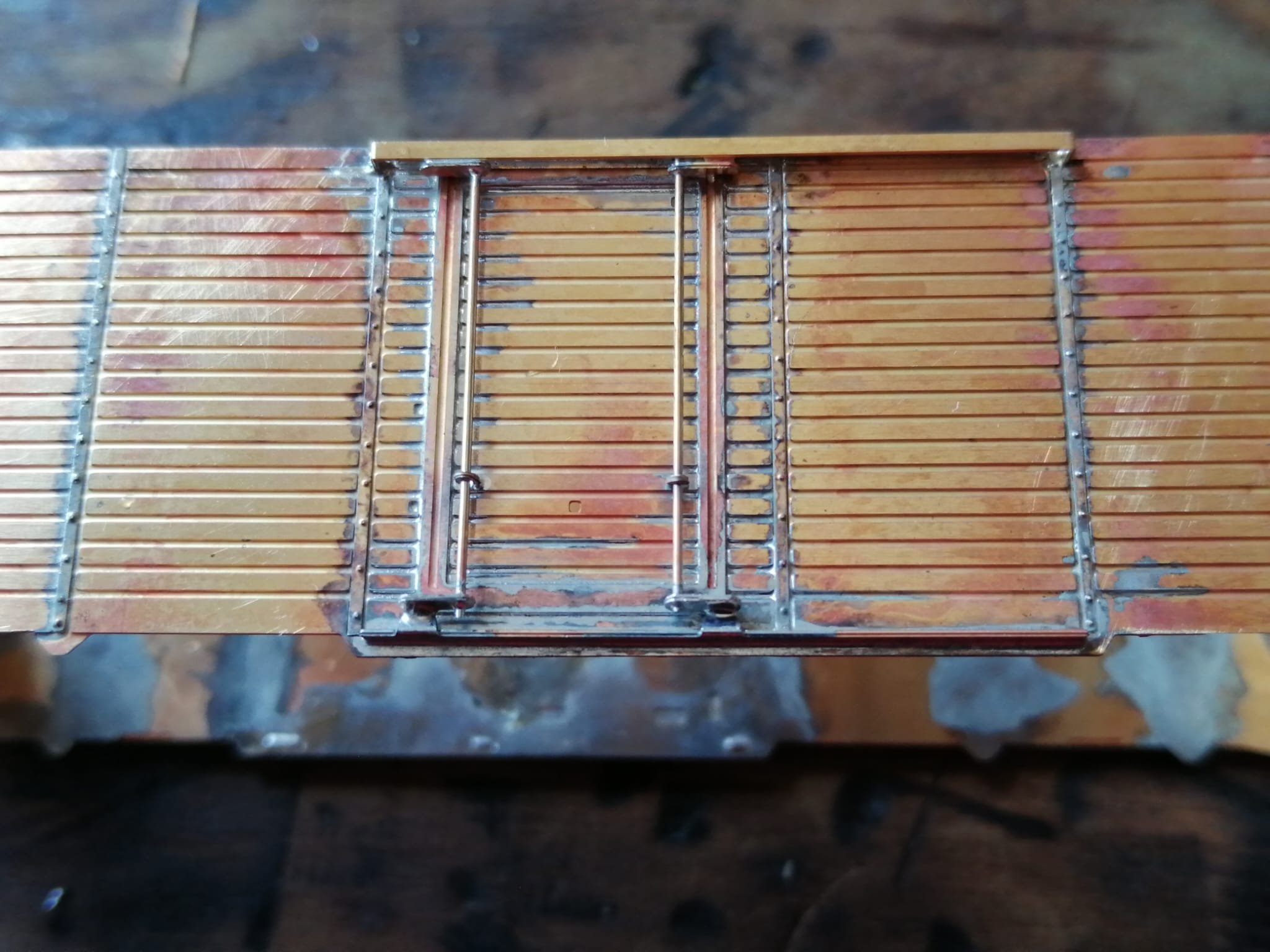

Frigo largo serie PN 17244 a 17309

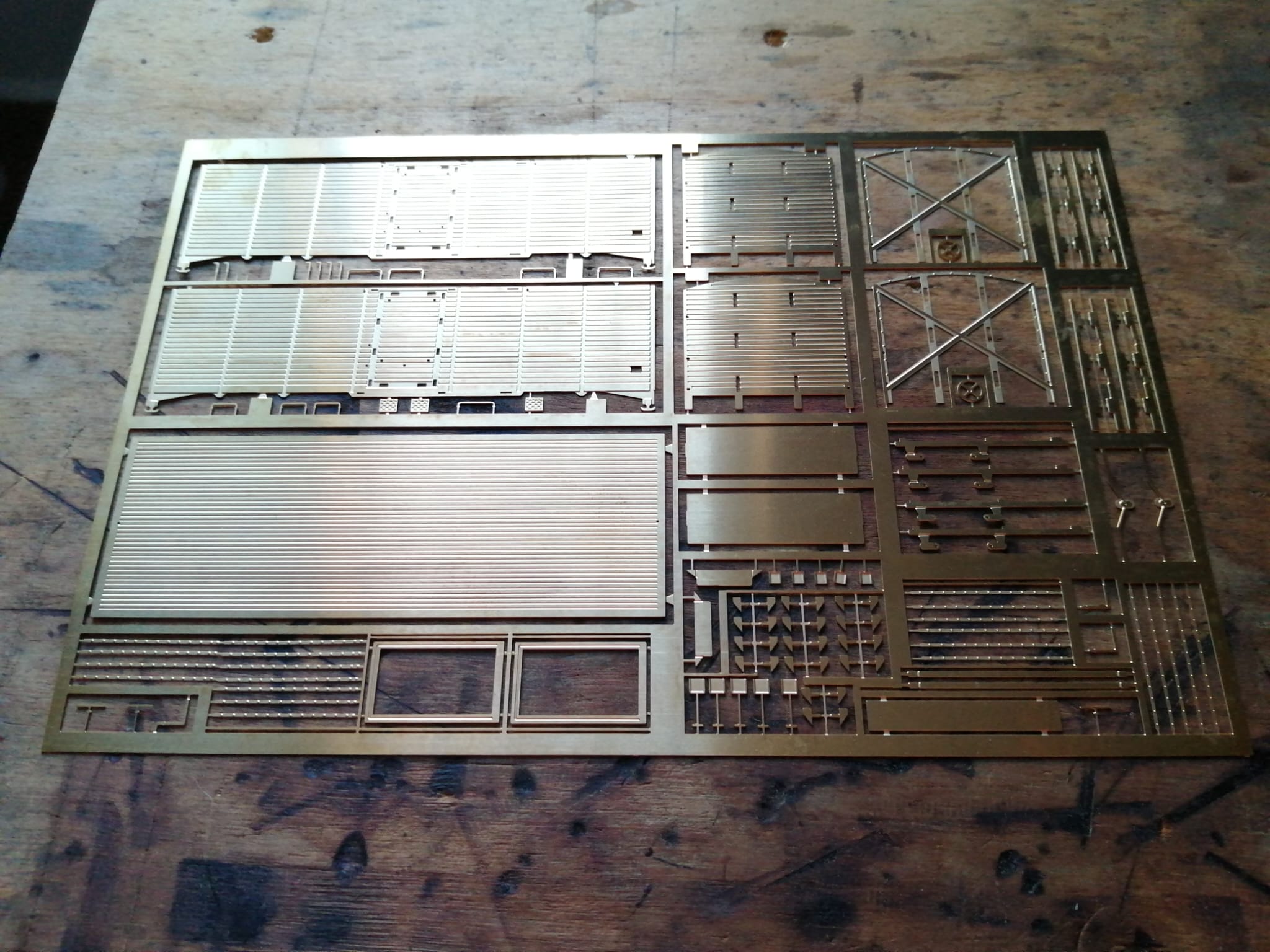

Toda la perfilería exterior la preestaño fuera (sobre el propio blister) y la sueldo por la cara interior del vagón aplicando mucho calor. De esta manera evitamos un exceso de estaño por el lado exterior.

Importante con respecto a la soldadura. El estaño debe siempre fluir y volverse brillante, si hay pegotes de soldadura es síntoma de falta de temperatura. El decapante es fundamental.

Siempre es muy recomendable añadir tirantes interiores a la caja para evitar deformaciones de la misma (es visto muchos modelos que les ha pasado). Yo aprovecho trozos de blister para meter unos refuerzos trasversales.

Una vez limpio. El portapapeles se suelda también por dentro.
Para mi se ha convertido en una obsesión tratar de tapar todas las uniones en las cajas, tiras de remaches, etc.. Observar las esquinas de la misma.

Finalizamos poniendo el resto de accesorios al chasis. Taladro manual y broca de 0.35mm.
Modelo terminado. Una cosa que me parece un detalle, los topes del chasis Ktrain. Con broca pequeña les hago un punto central y suavizo los platos redondeándolos un poco a lima. Todo esto antes de pintar.
Frigo PN 16500
