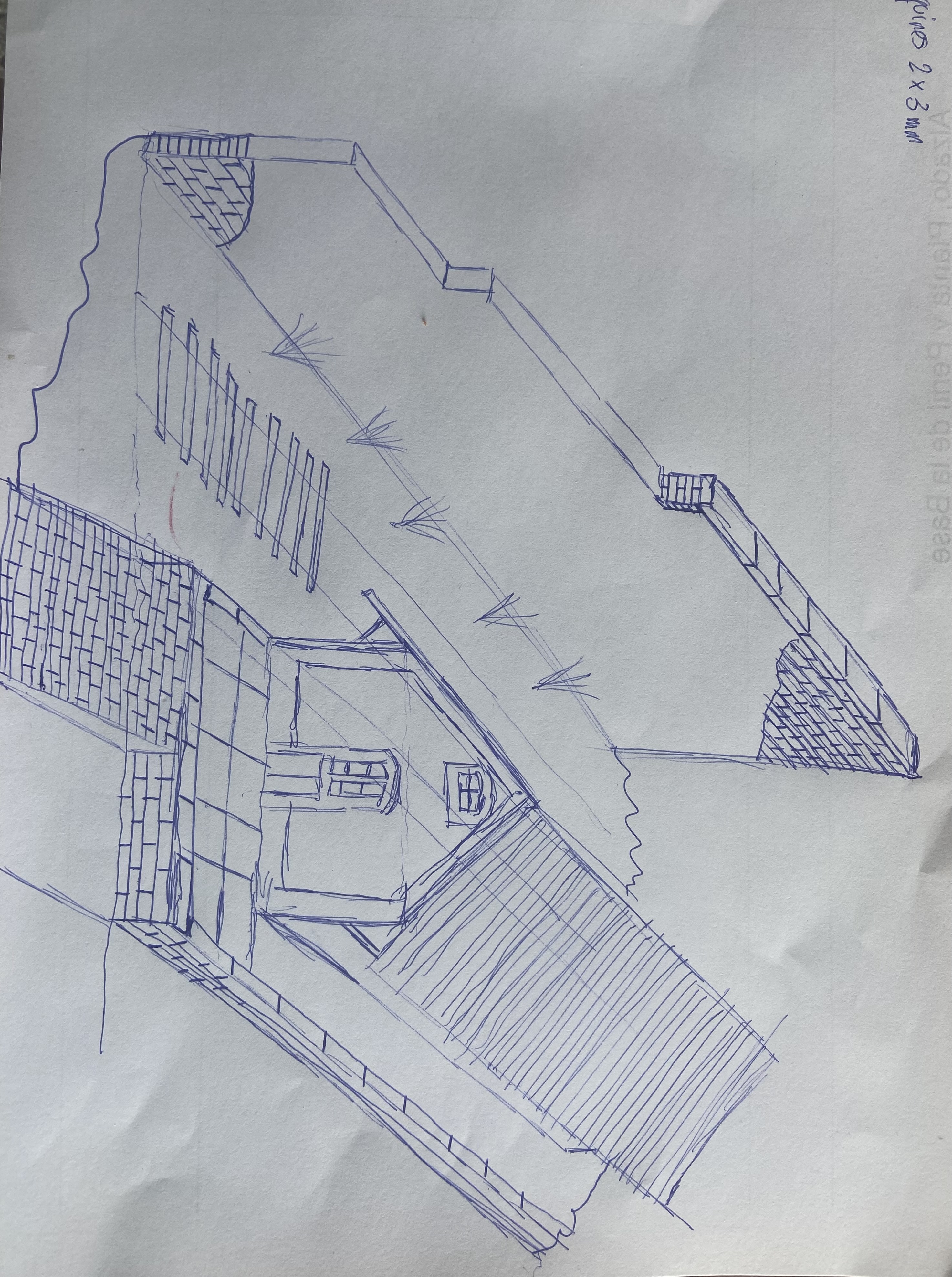

Abro este hilo donde comenzaré a construir un almacen unificado MZA de tres puertas (basado en el kit de Parvus Ref H0206) y su entorno.
Este proyecto será lo más artesano que me sea posible, lo cual no quiere decir que no use algunas piezas de compradas (espero que las menos).
El material a usar para el almacen, base y los muros serán de "Selitac"
El material para puertas y ventanas será madera de balsa.

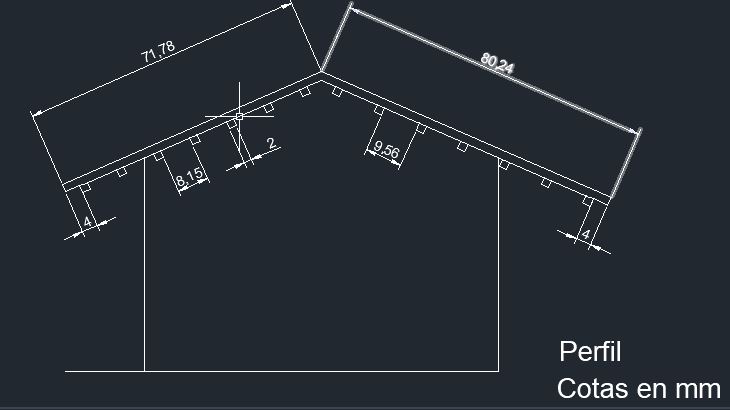

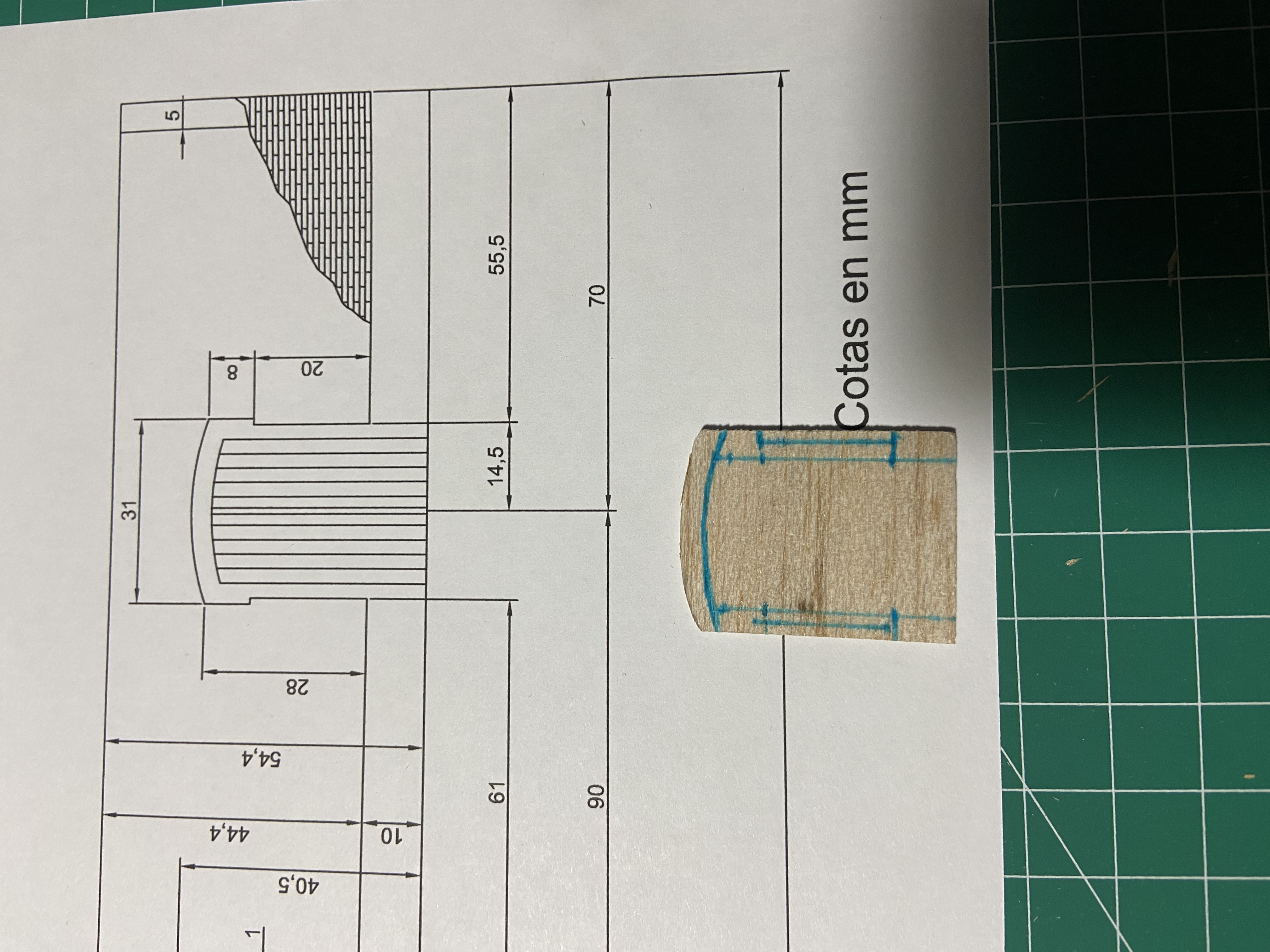

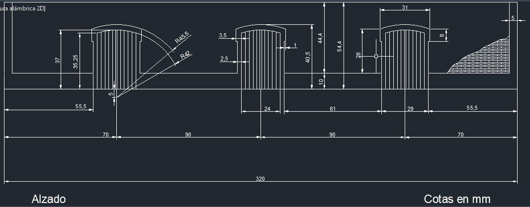

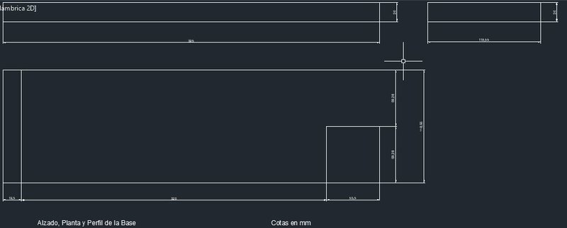

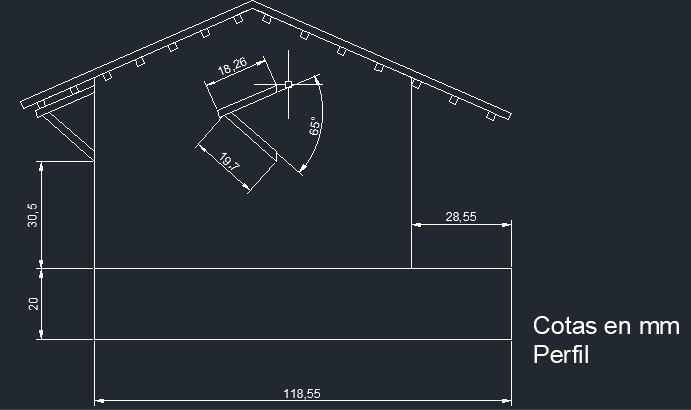

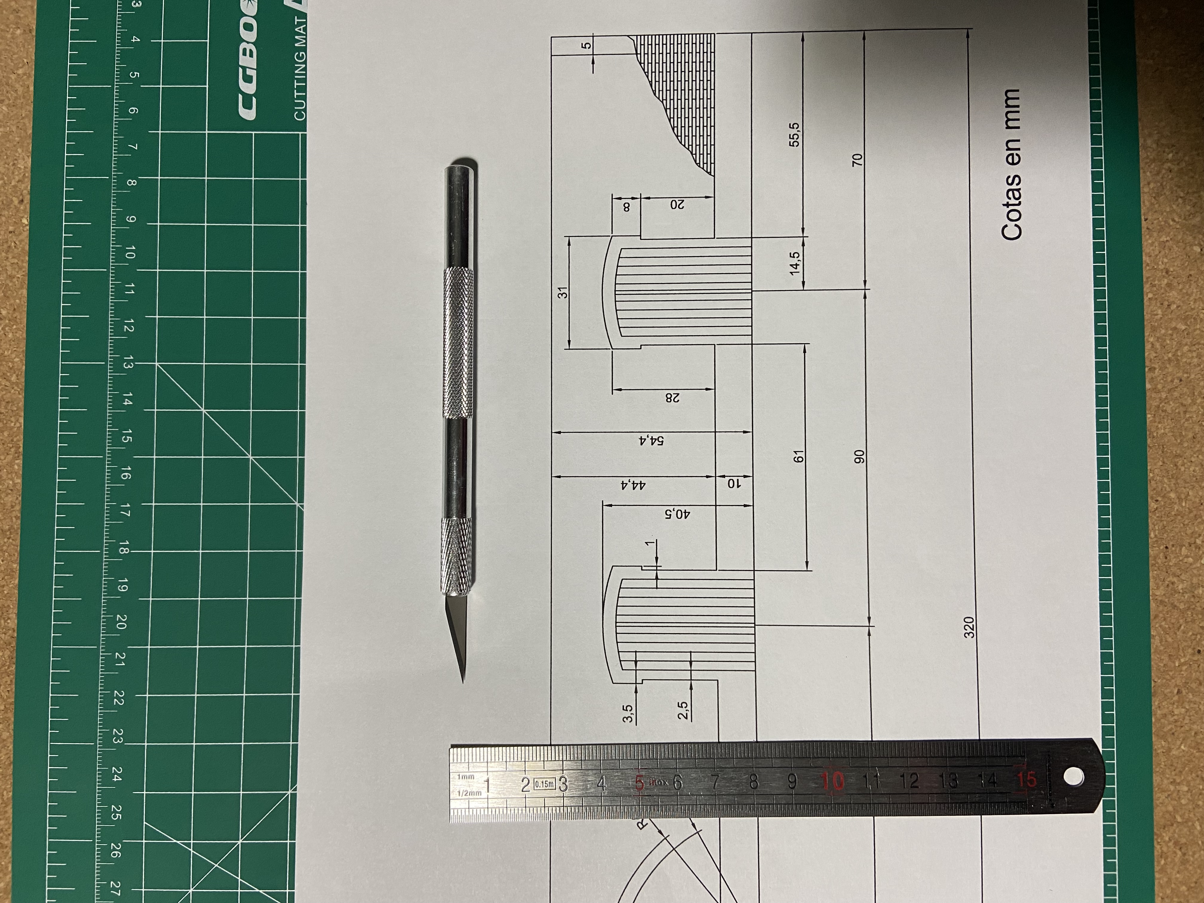

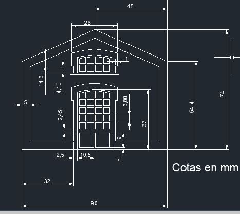

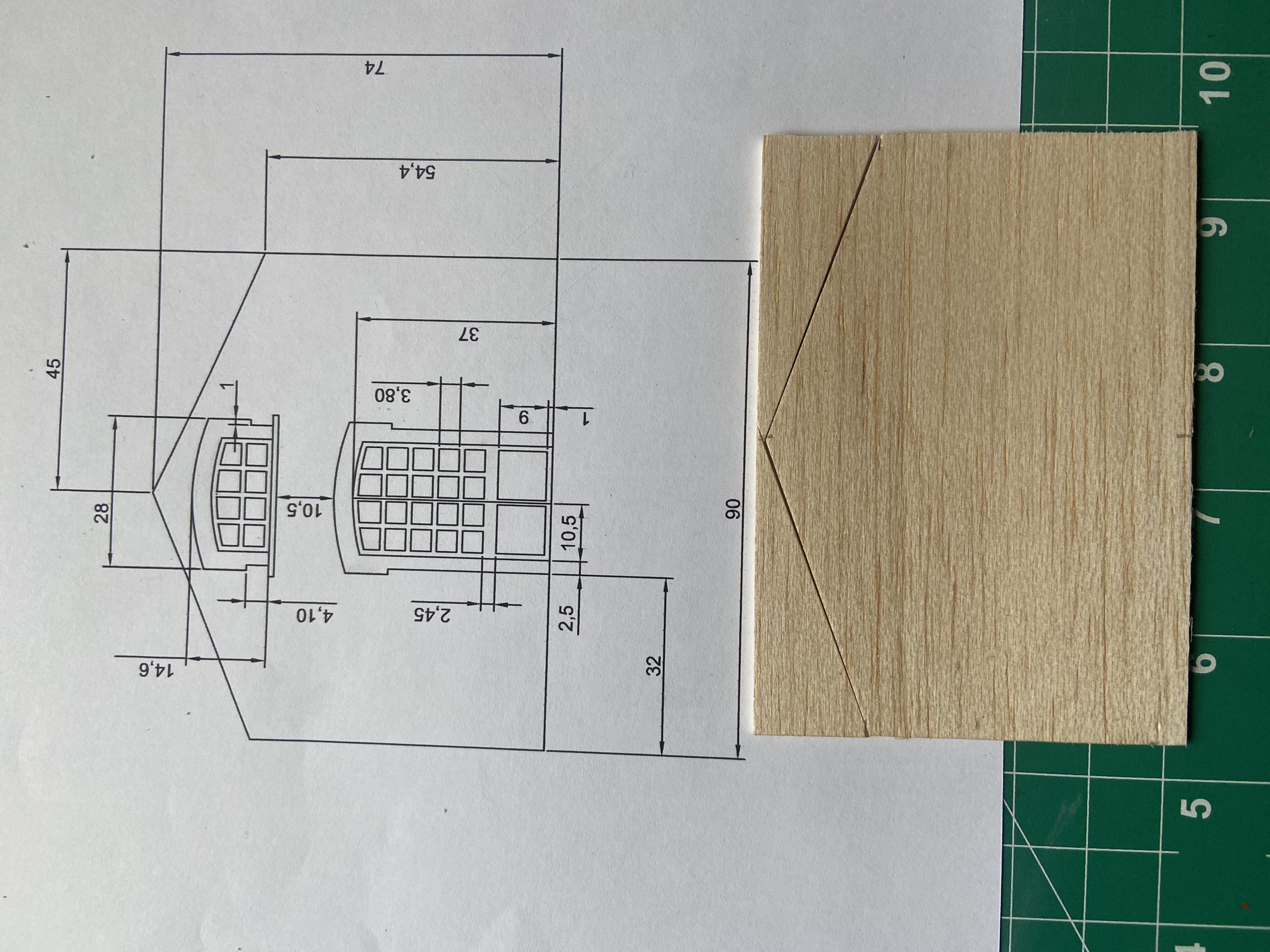

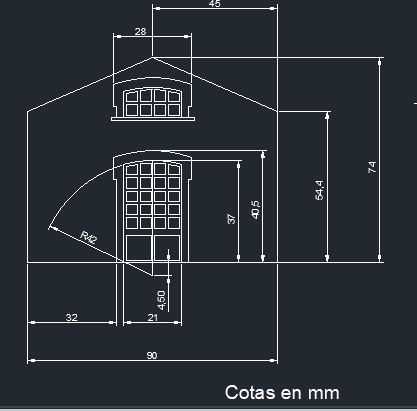

Voy a adjuntar una foto del boceto a realizar y unas capturas de pantalla de mediciones.
Si a alguien le interesa los archivos (autocad), que me lo diga y se los paso.
Espero que les guste.

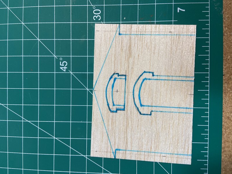

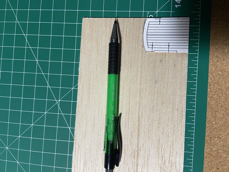

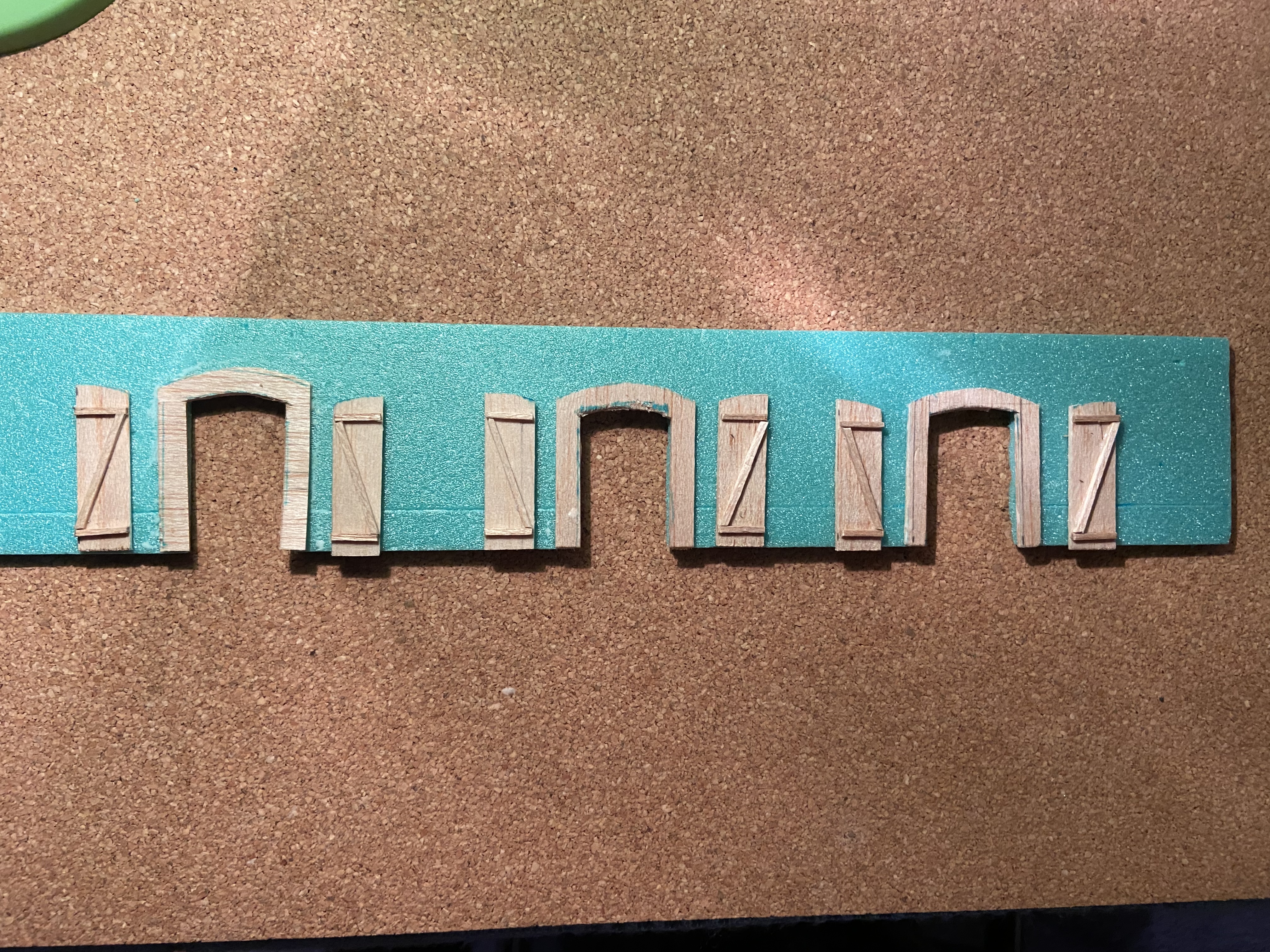

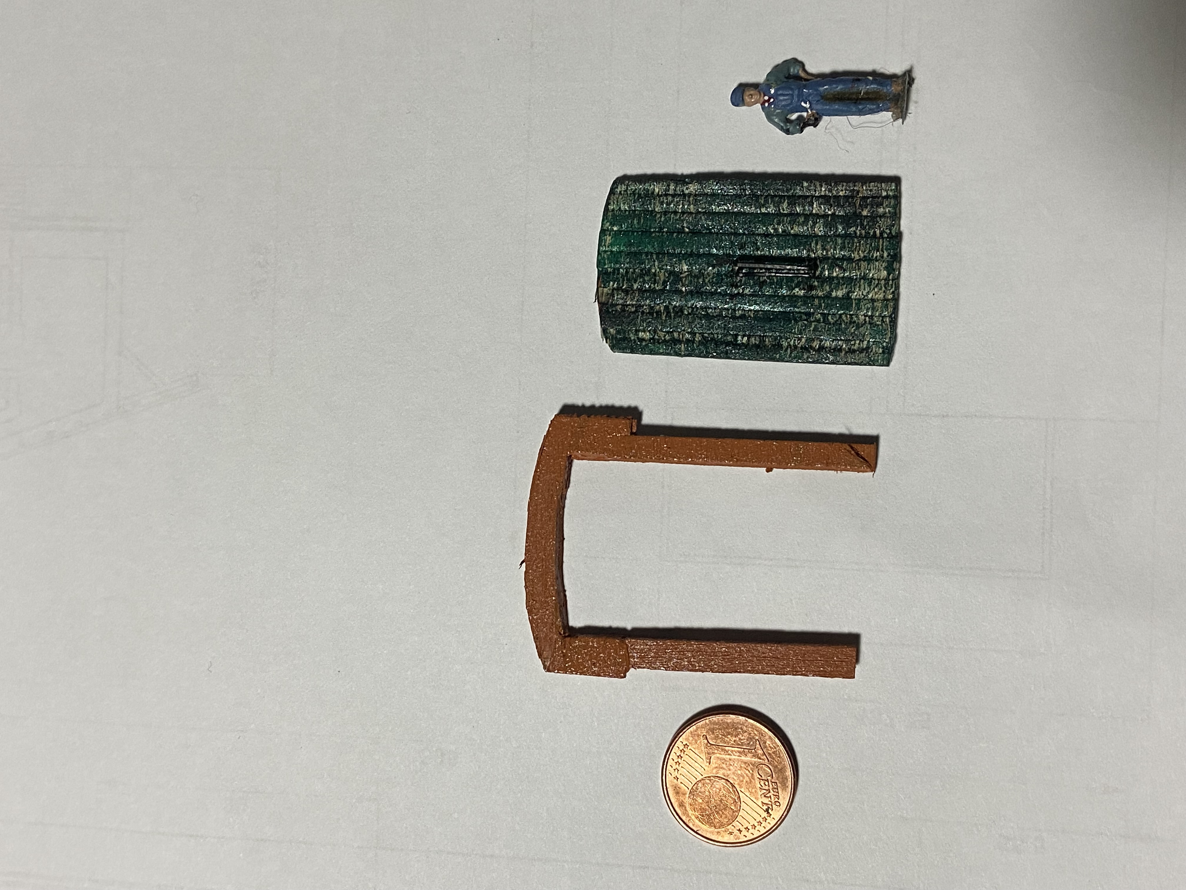

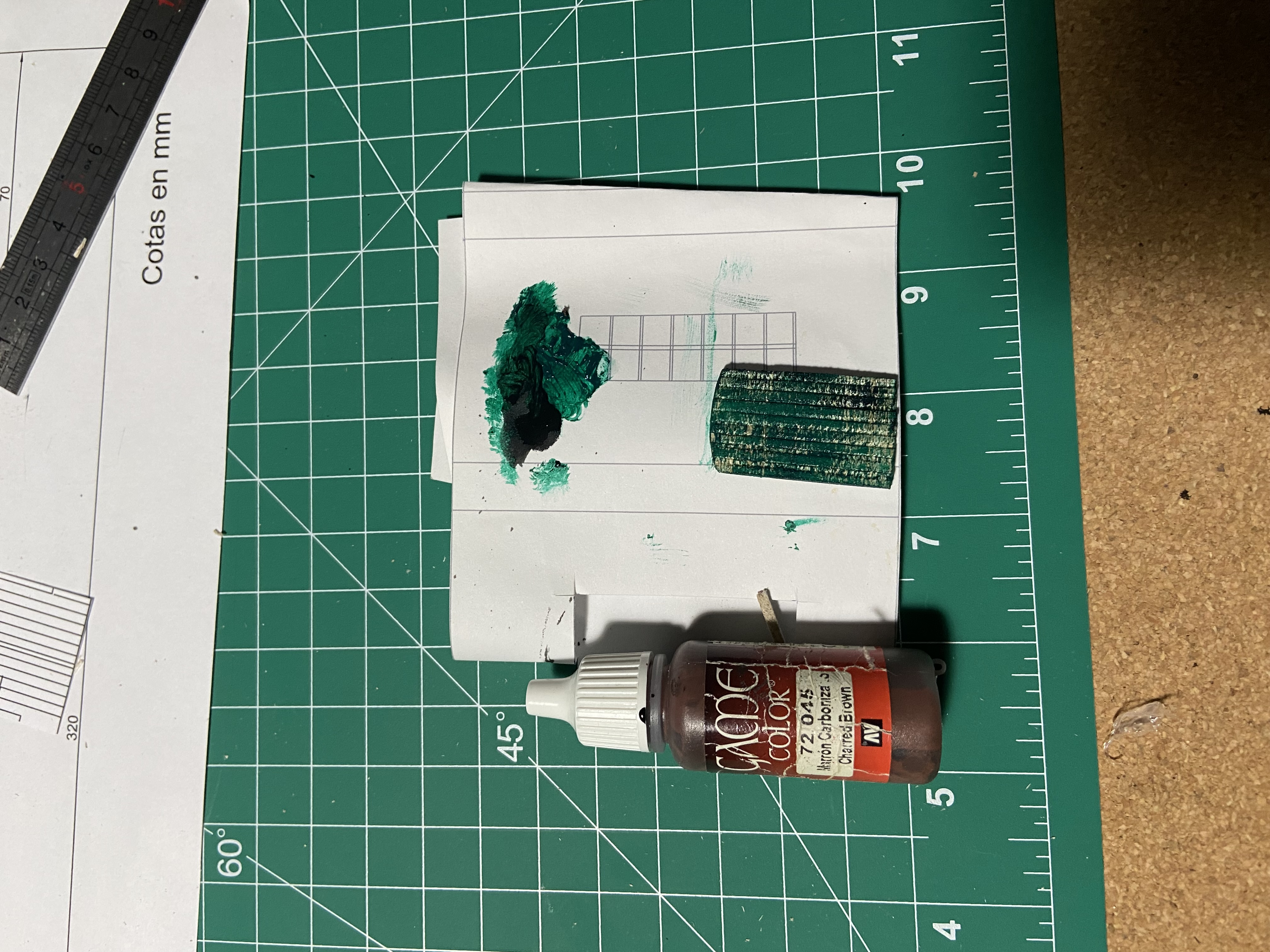

Buenas, pues comencemos el trabajo.

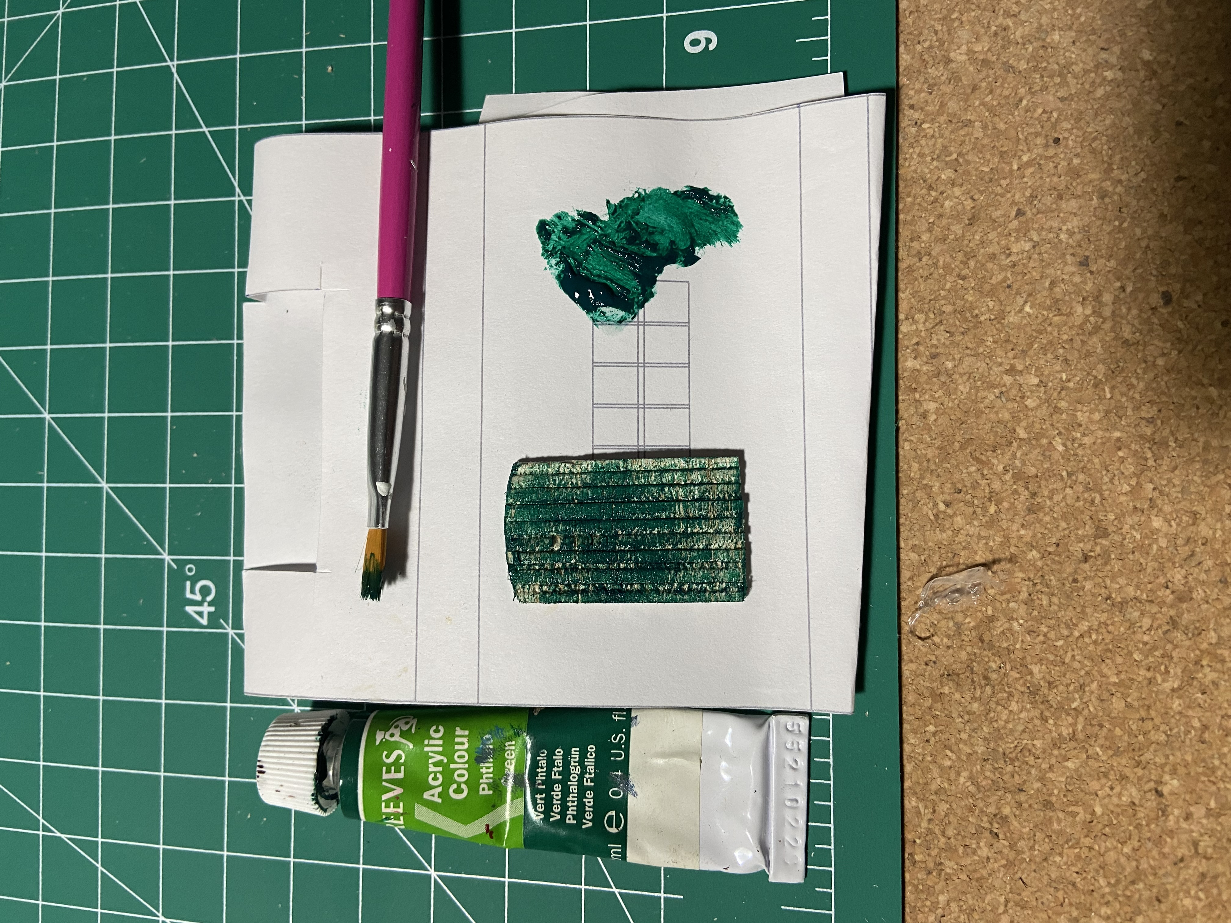

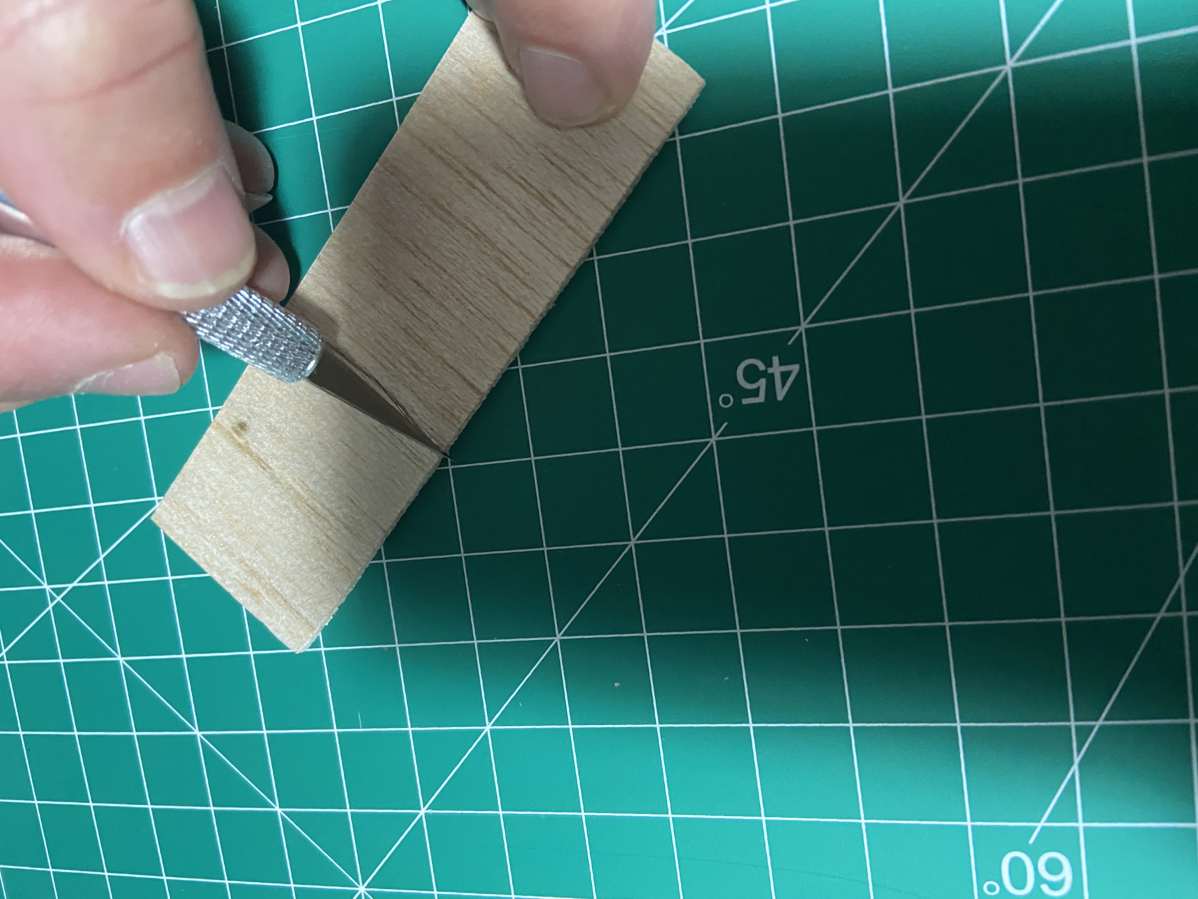

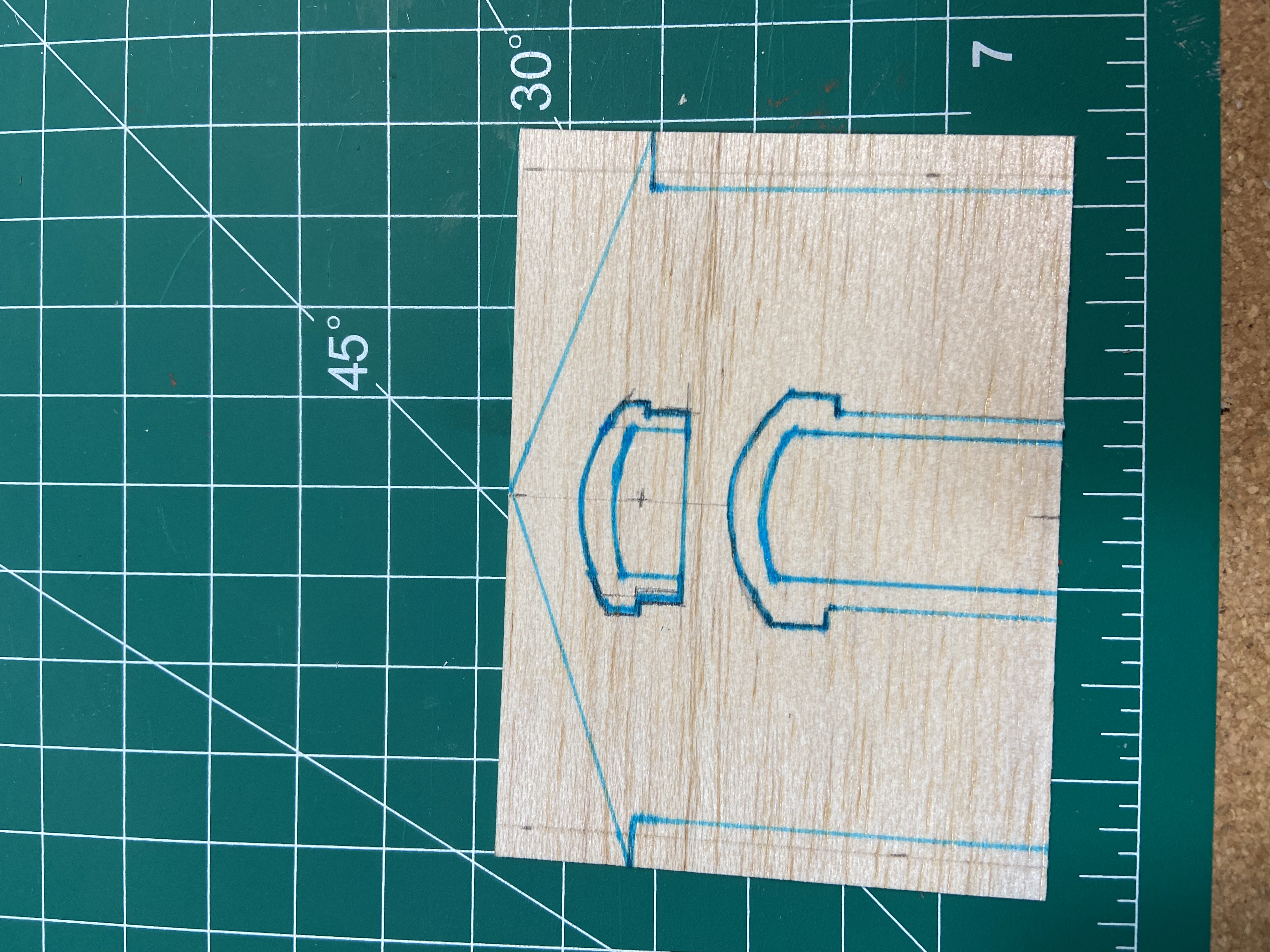

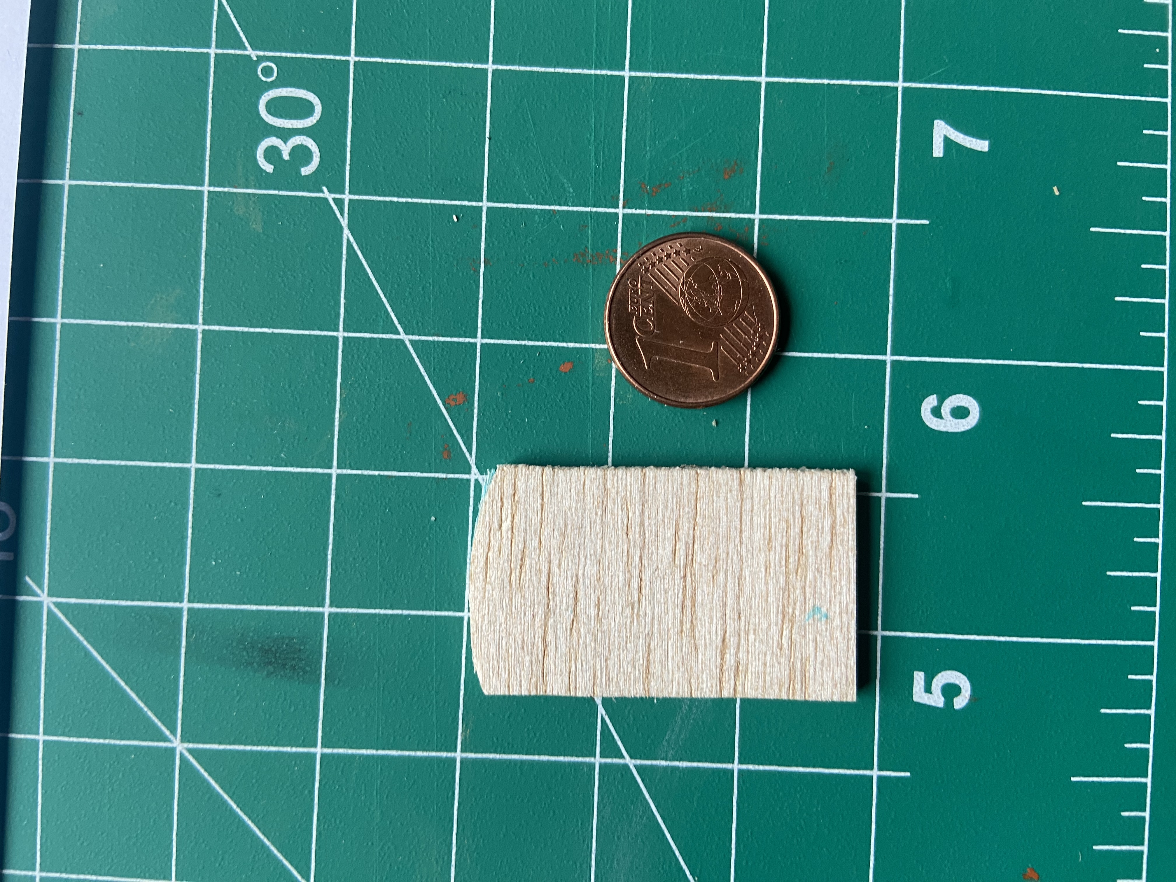

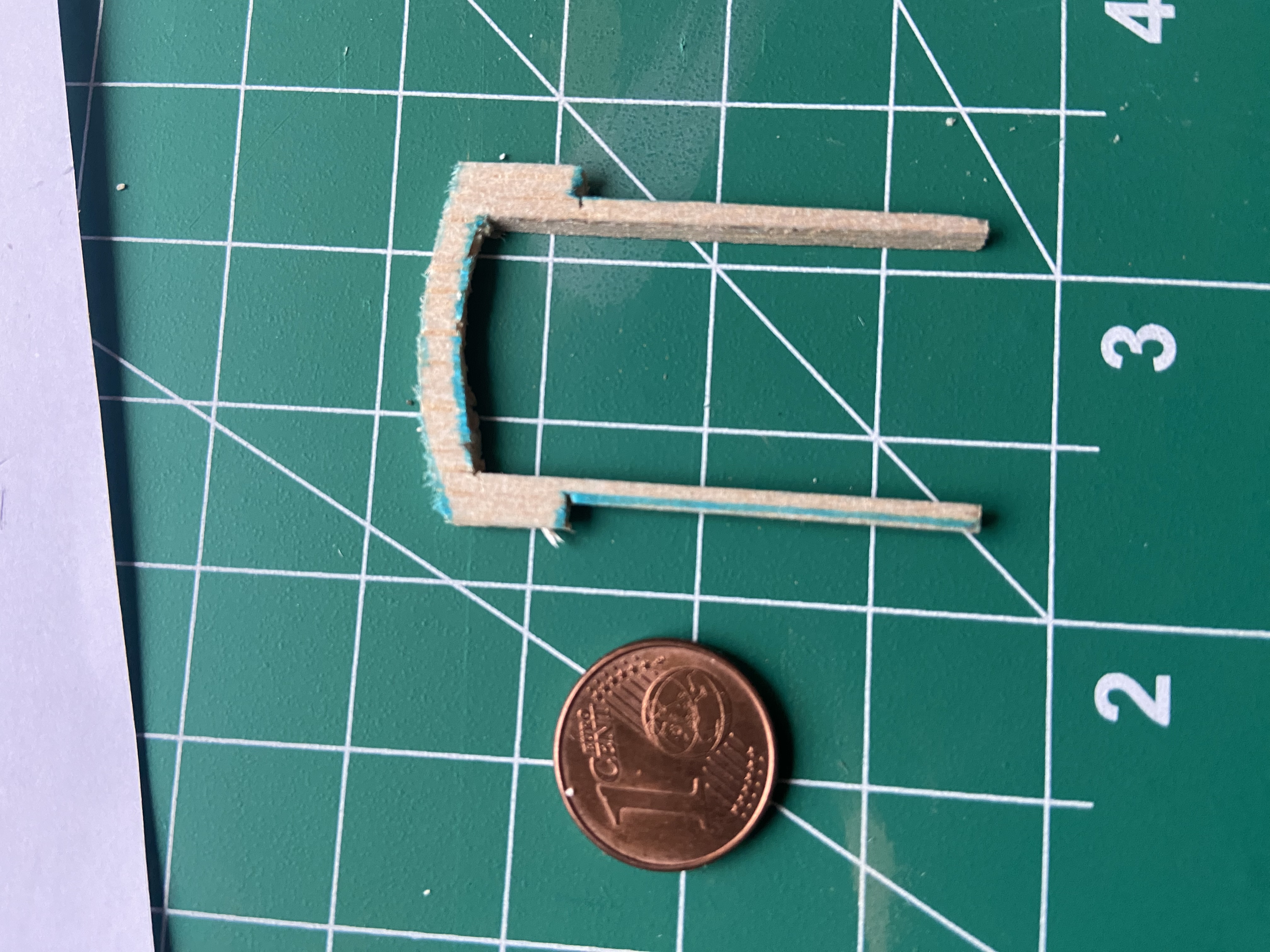

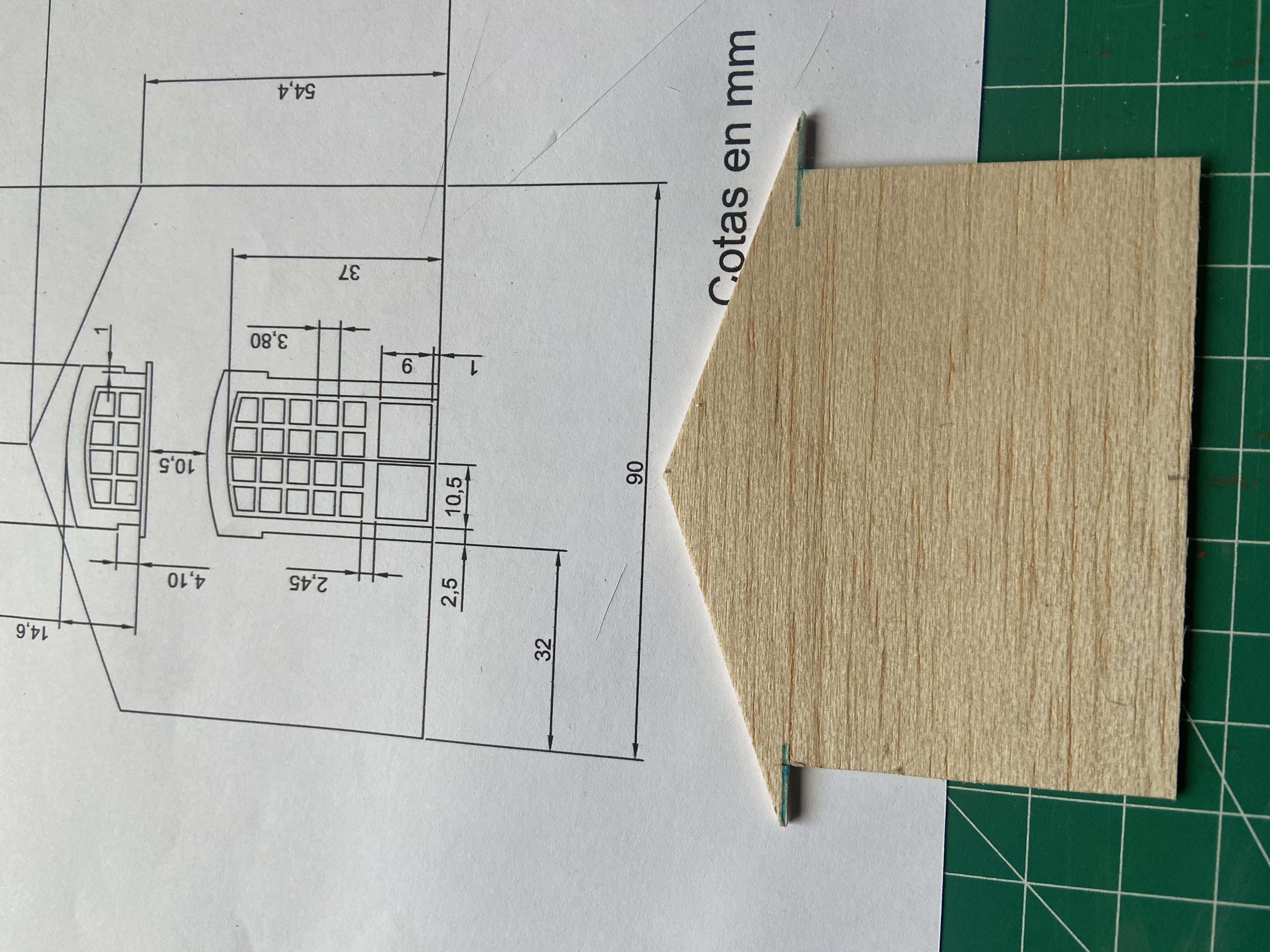

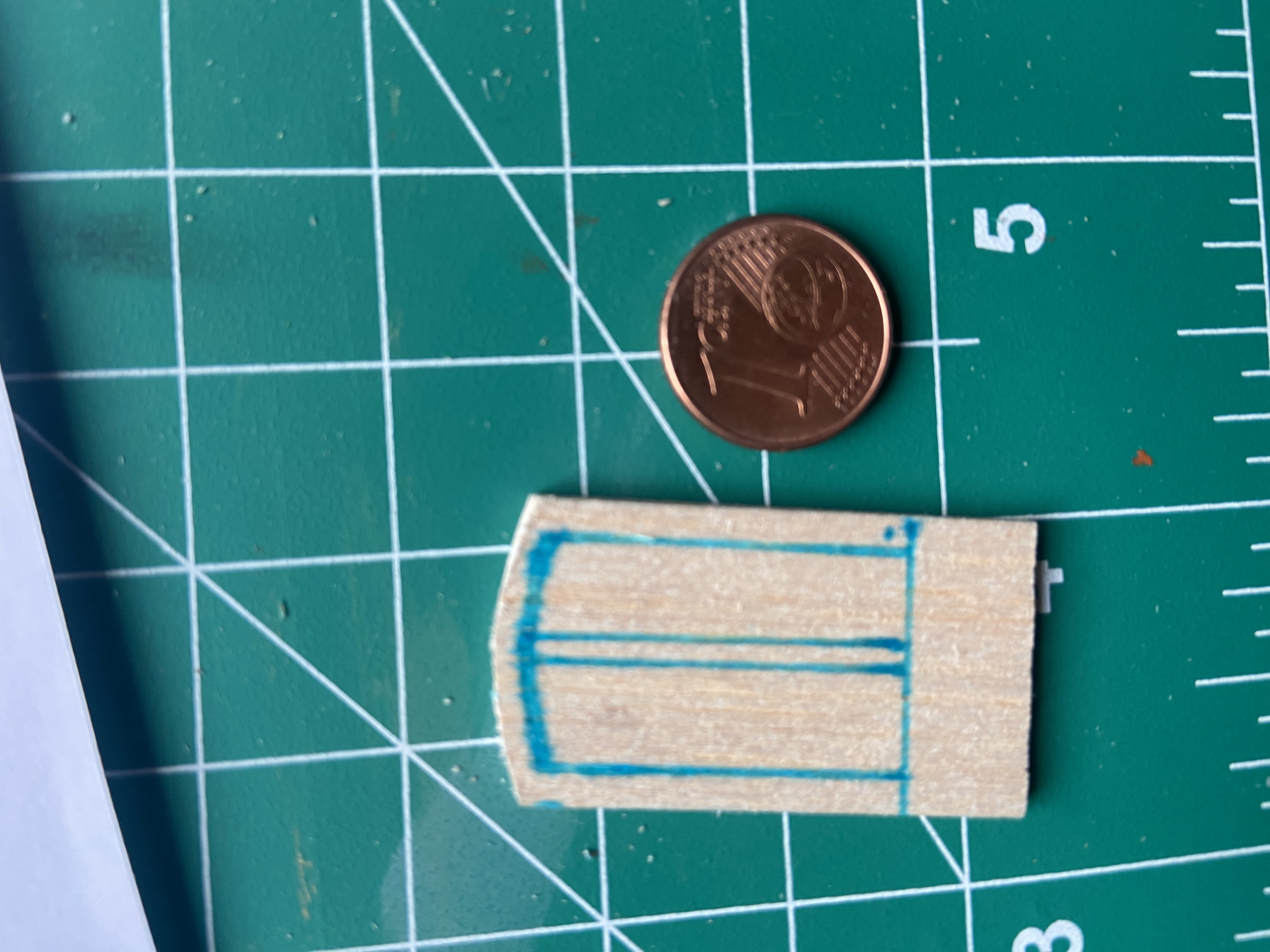

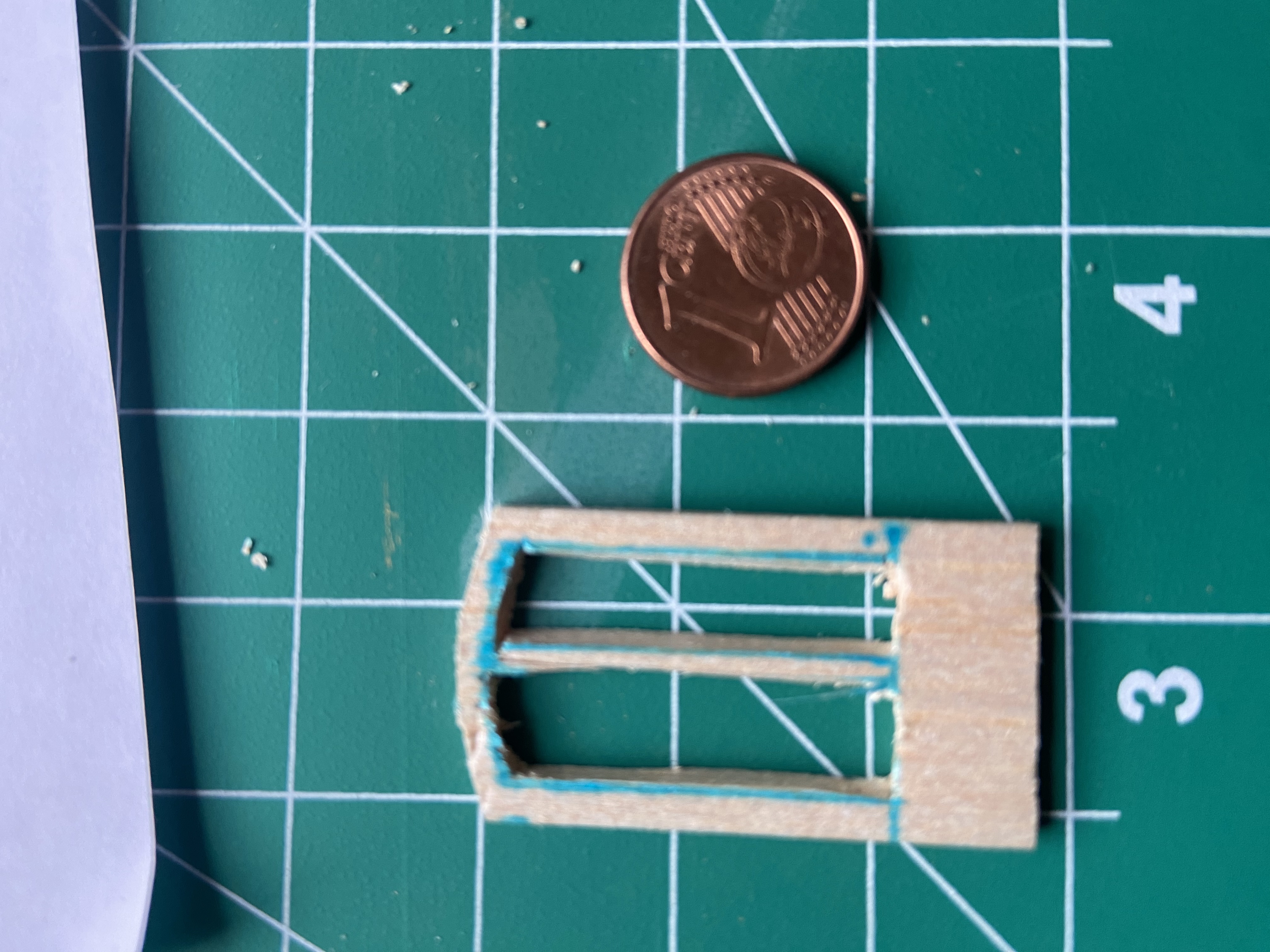

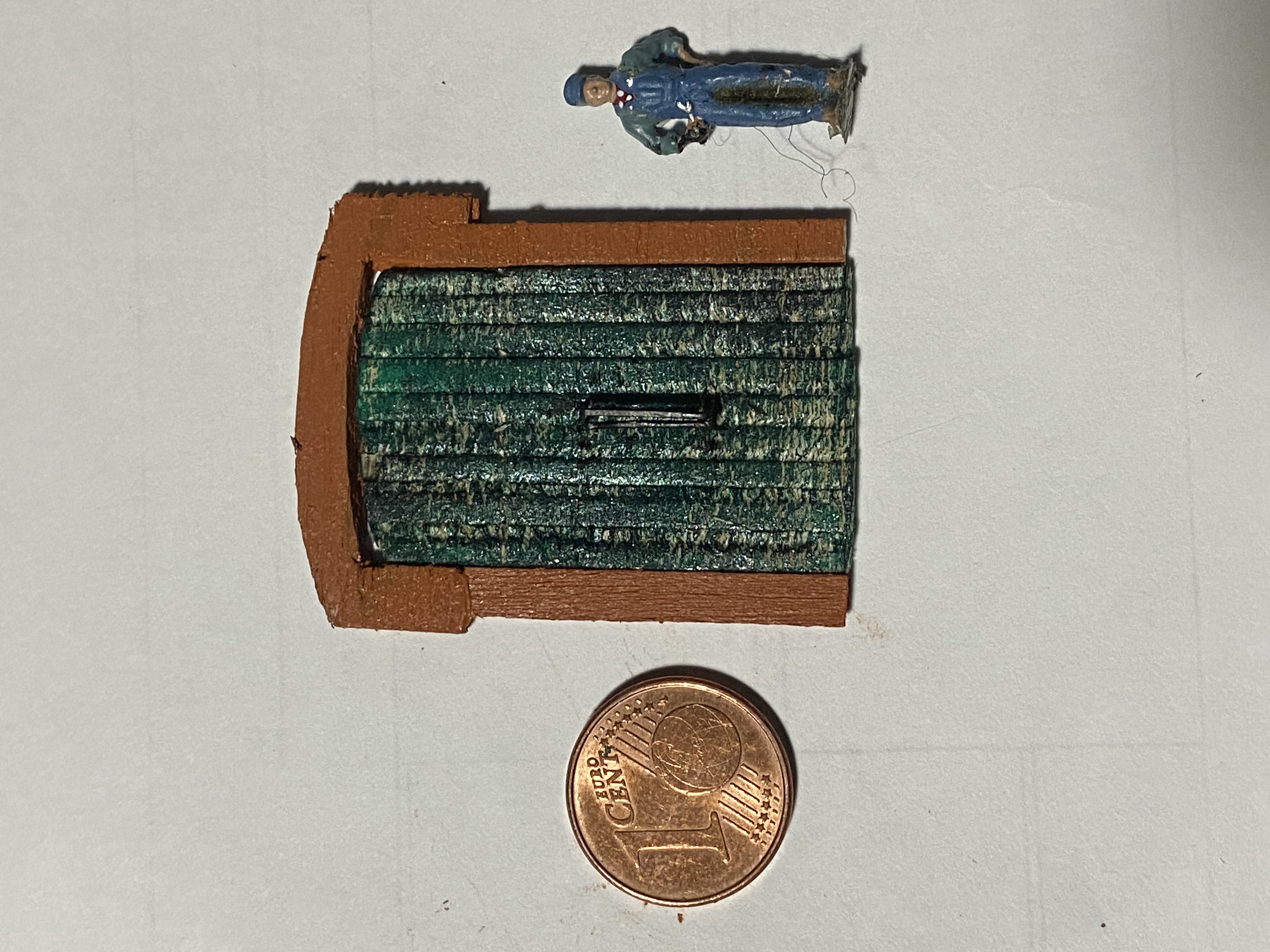

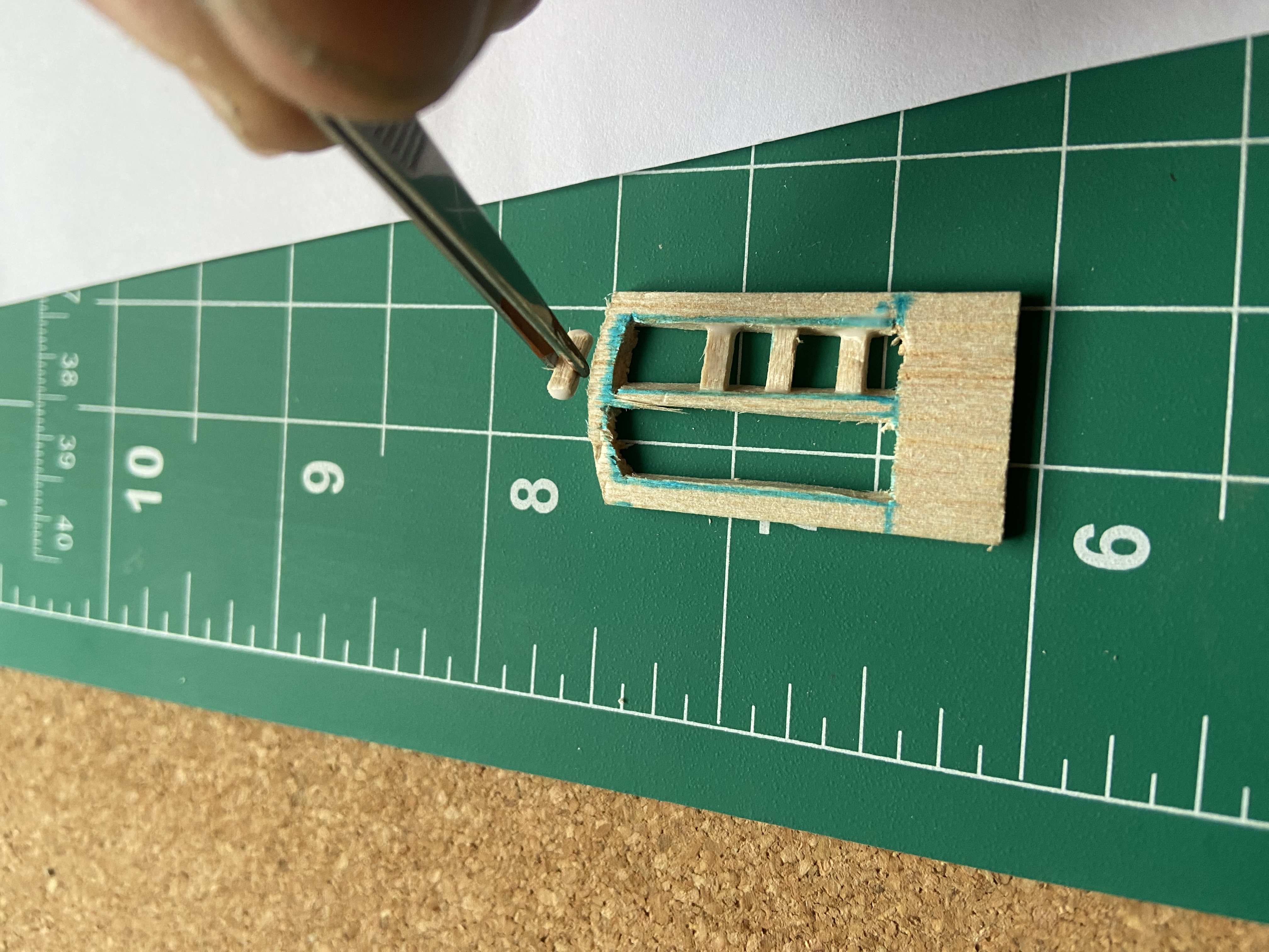

Empezaremos con las puertas.
Las haremos con madera de balsa de 2 mm.
Ponemos plano sobre el tapete
Recortar puerta con moldura y dibujar contorno en la madera de balsa
Recortamos con un cuter
Marcamos la moldura y la recortamos

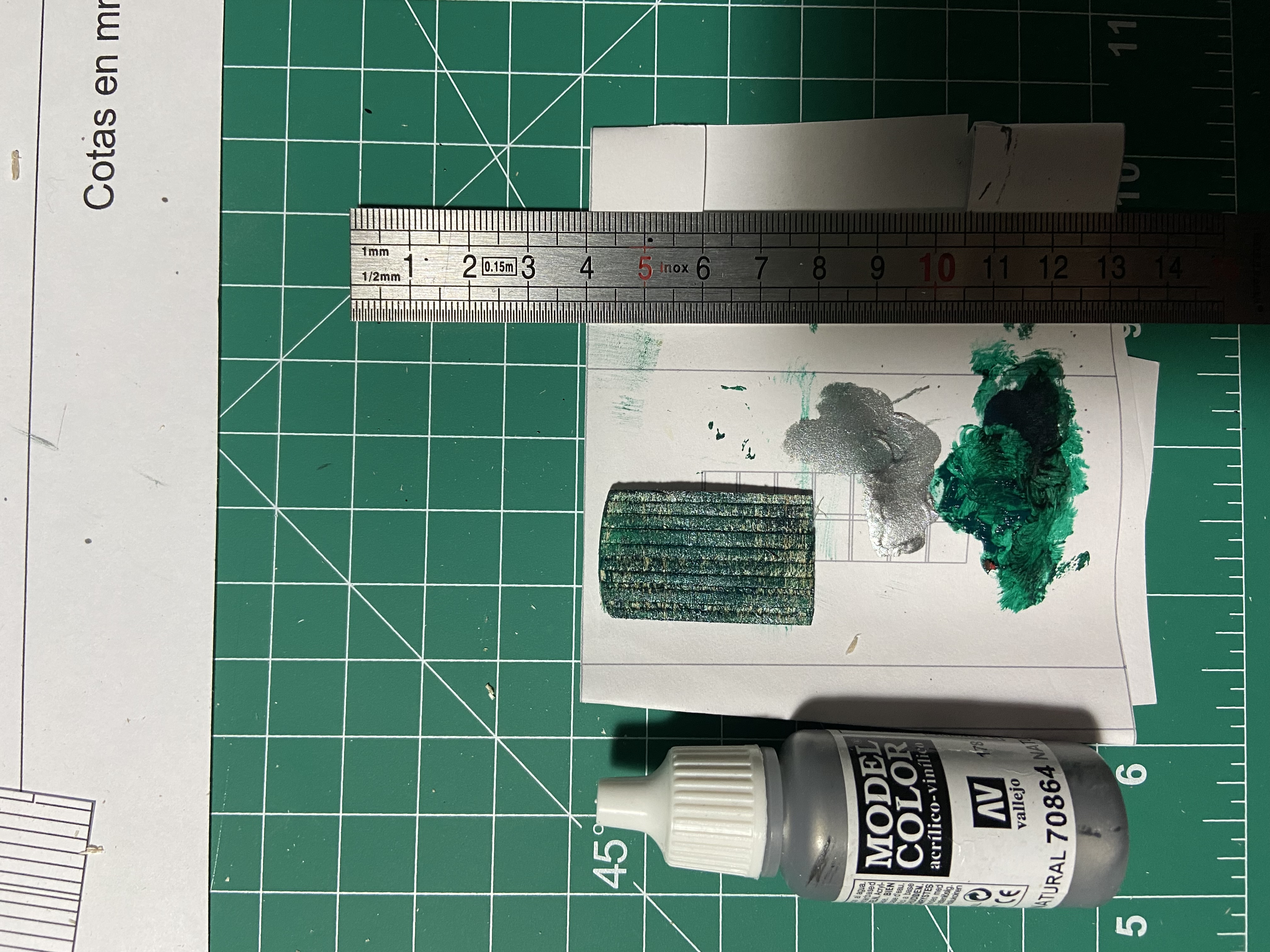

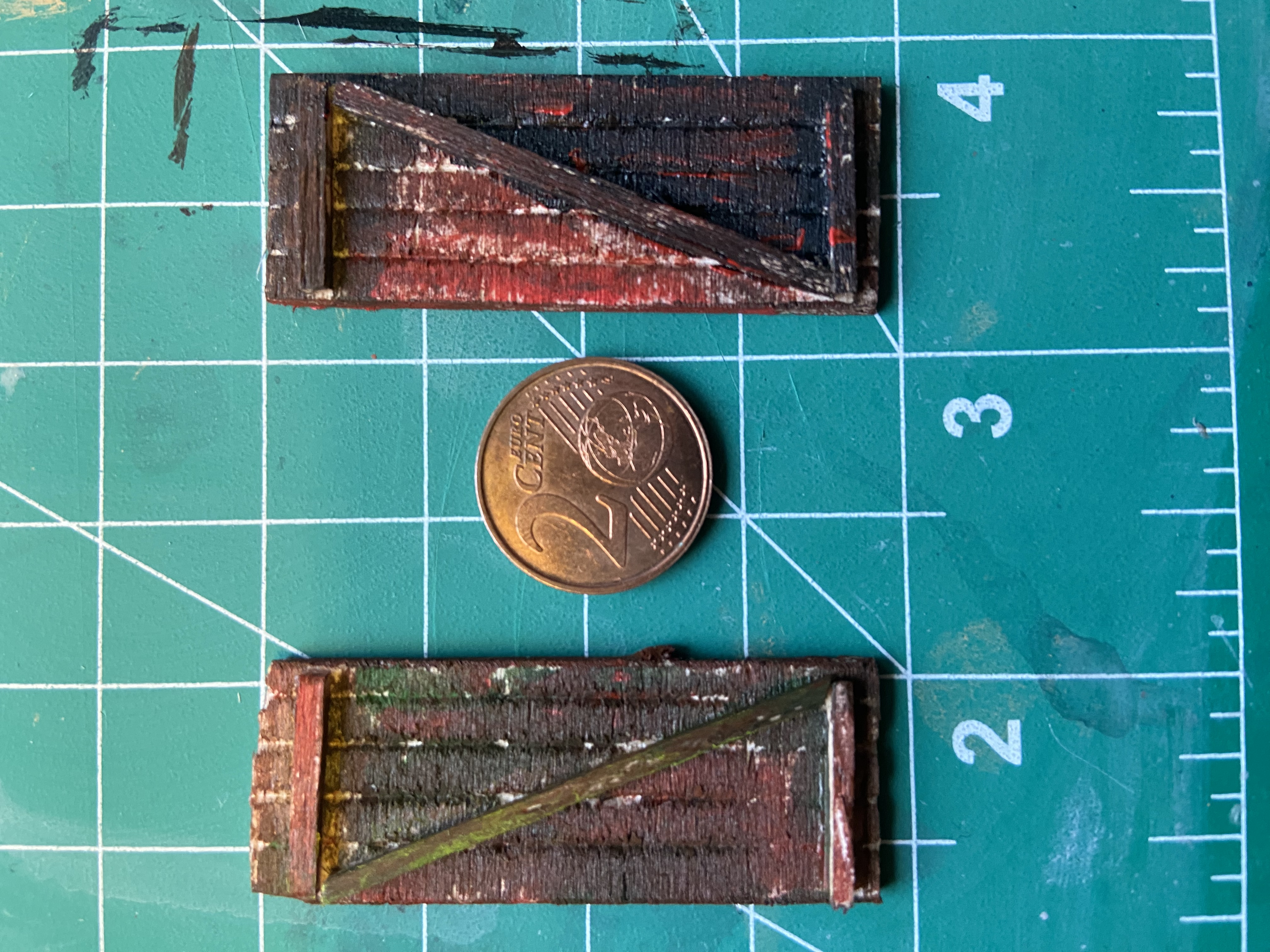

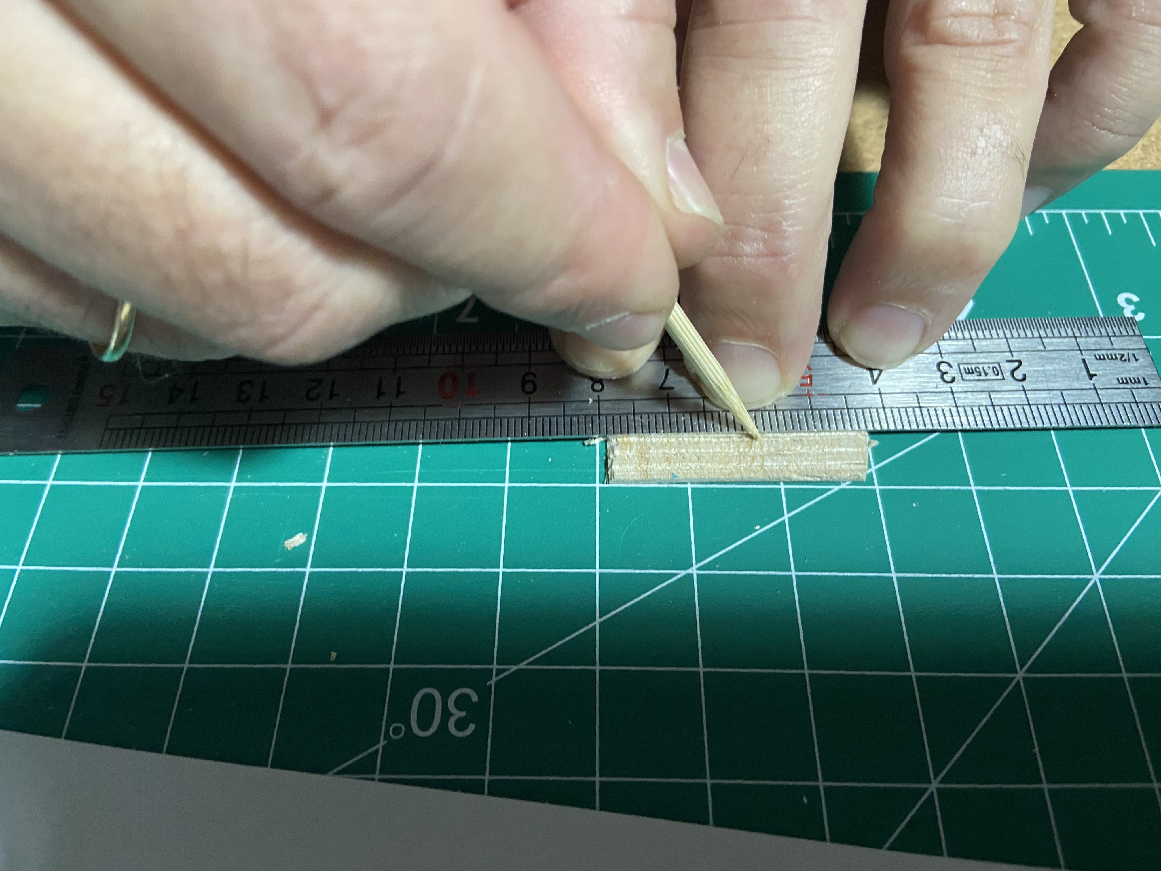

Marcamos los cuarterones con un palillo
Pintamos con verde
Un toque de marrón
Y un toque de gris

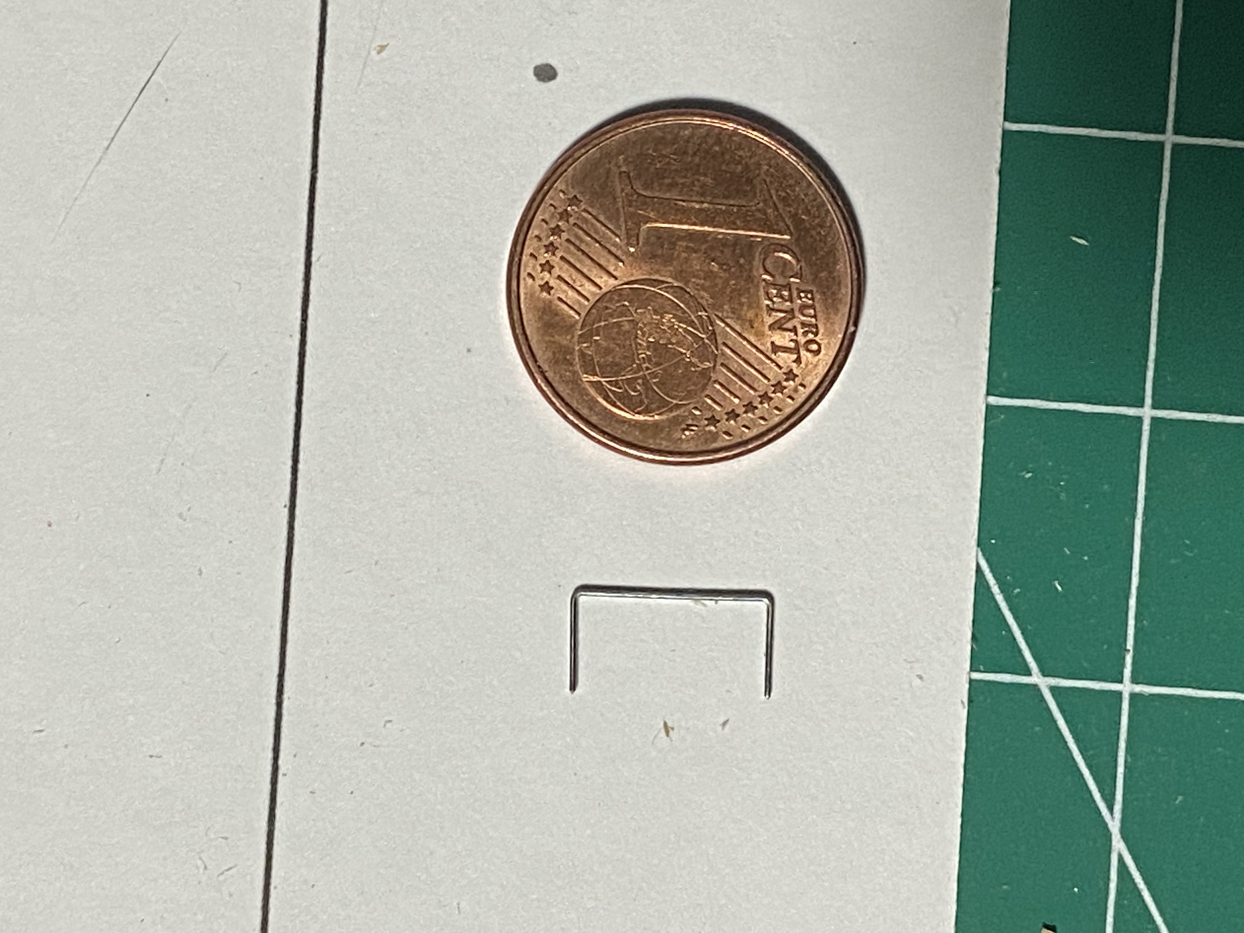

Para los tiradores de las puertas usaremos dos grapas
Pintamos la moldura de marrón
Aquí las piezas acabadas
Y este es el resultado final. Ahora a repetir el proceso varias veces para el resto de puertas.

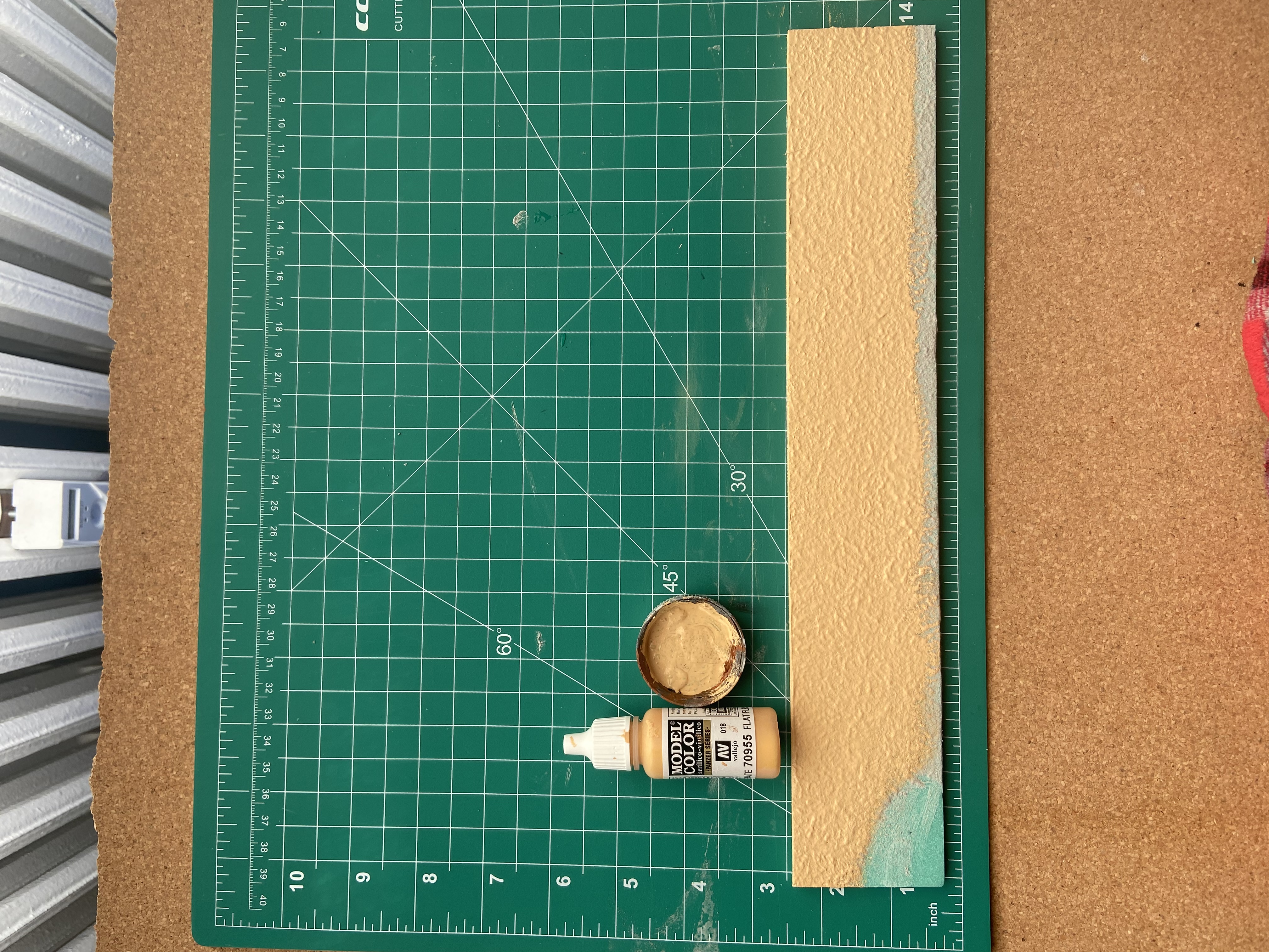

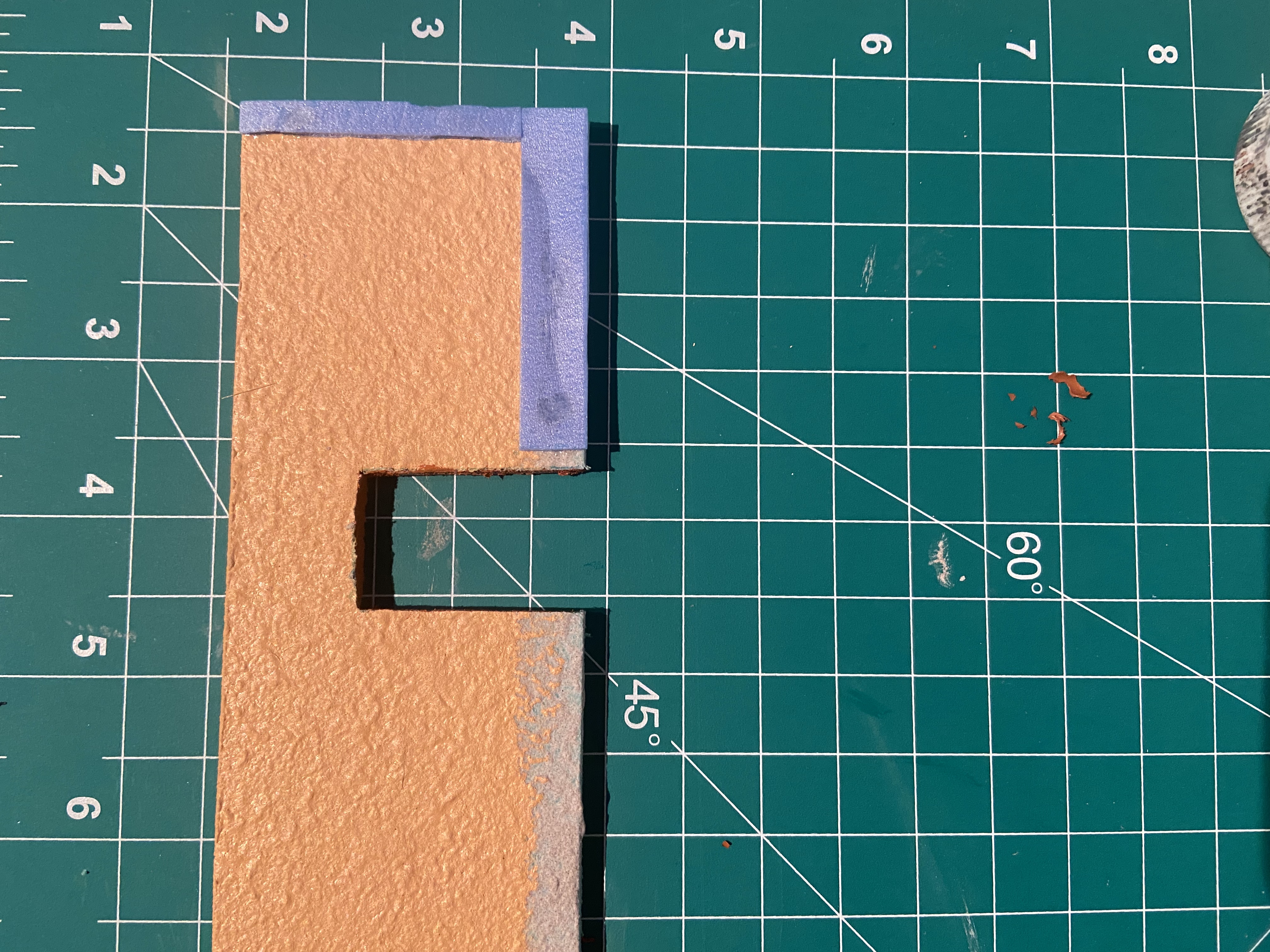

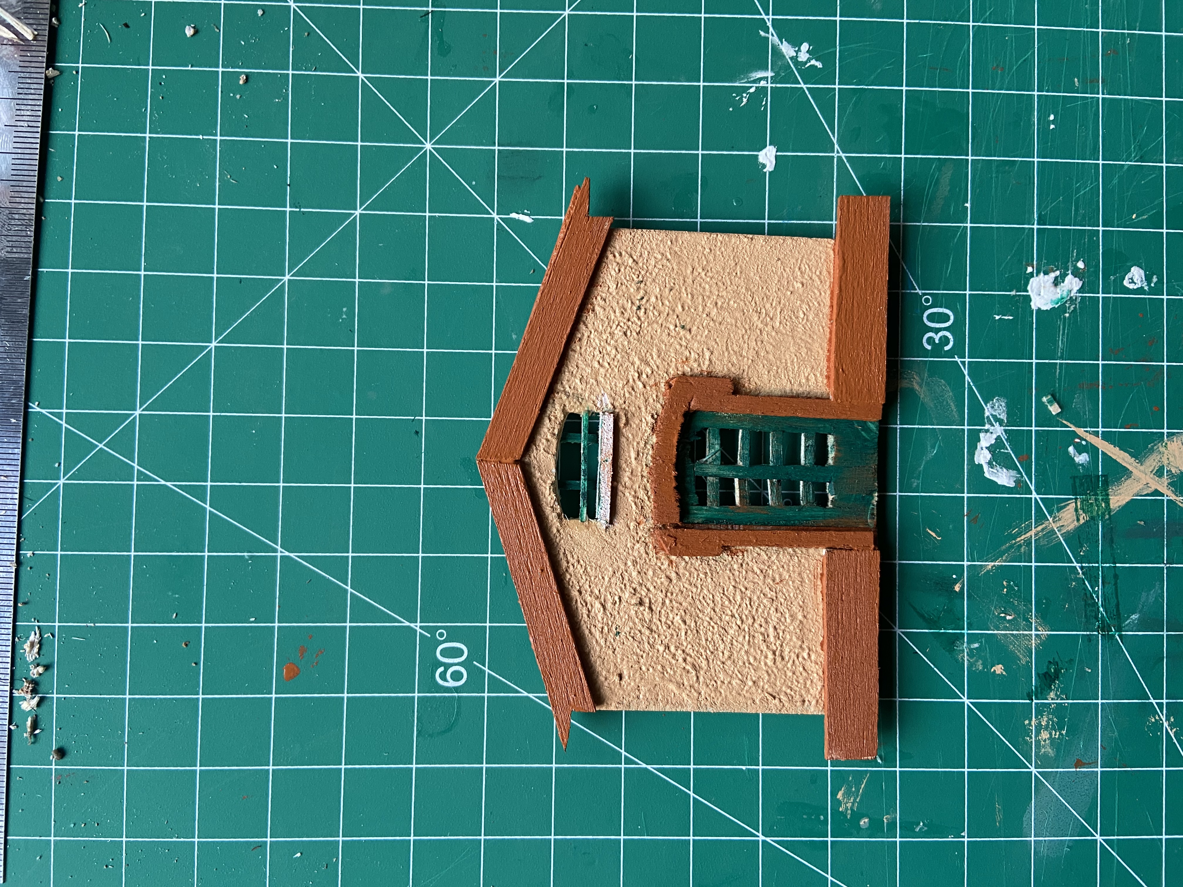

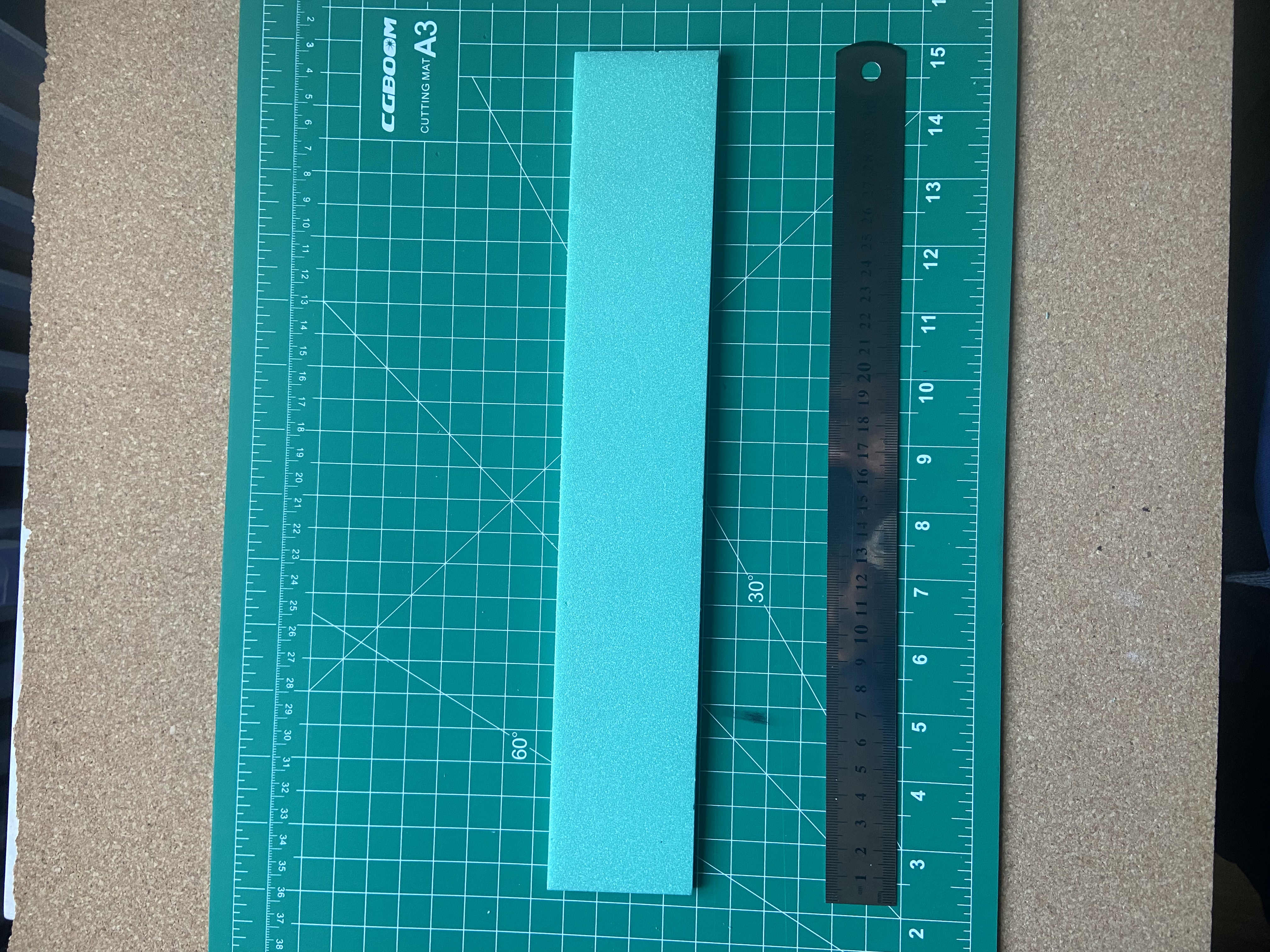

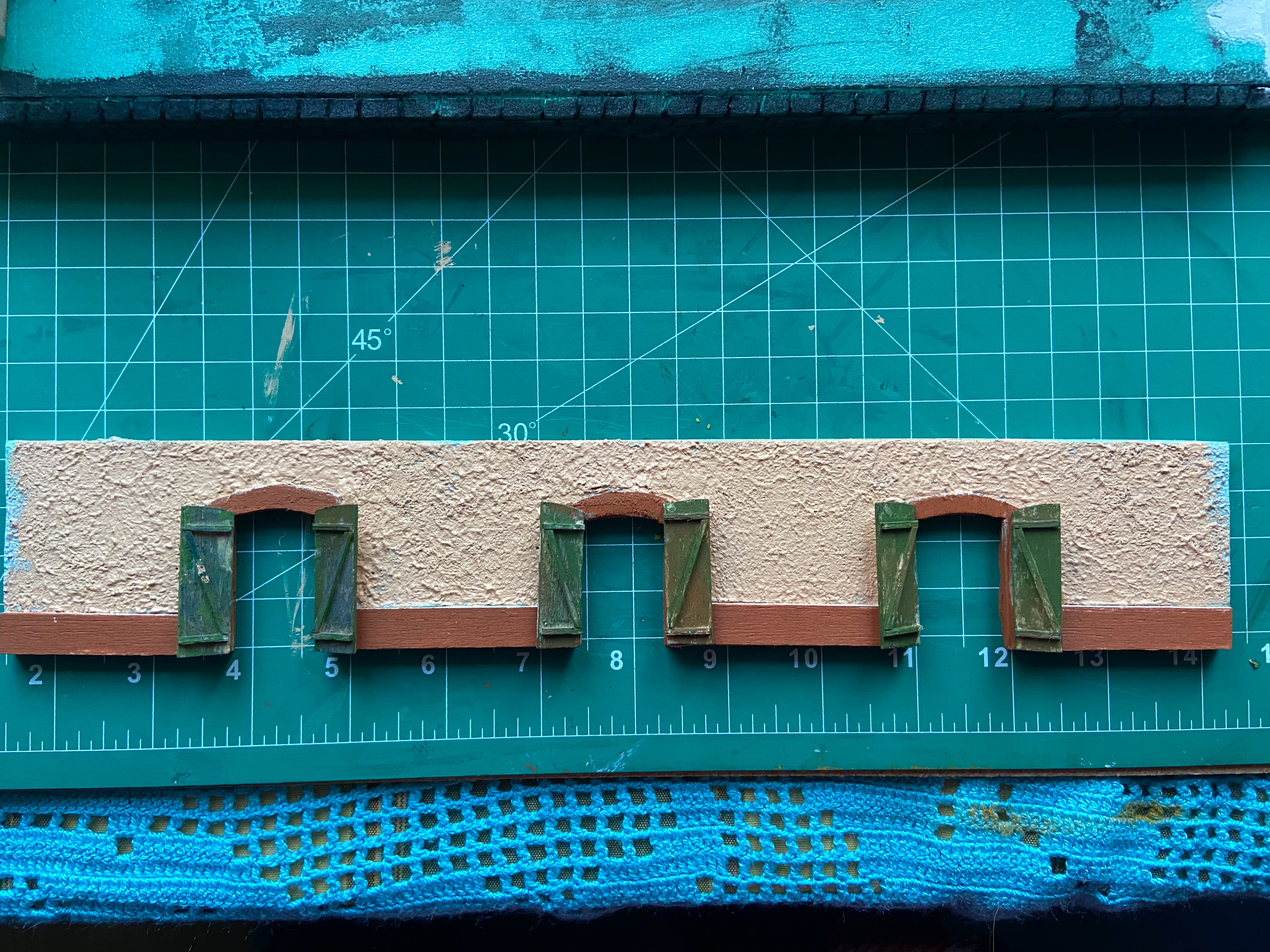

Vamos a empezar con el alzado.
Usaremos selitac de 5 mm

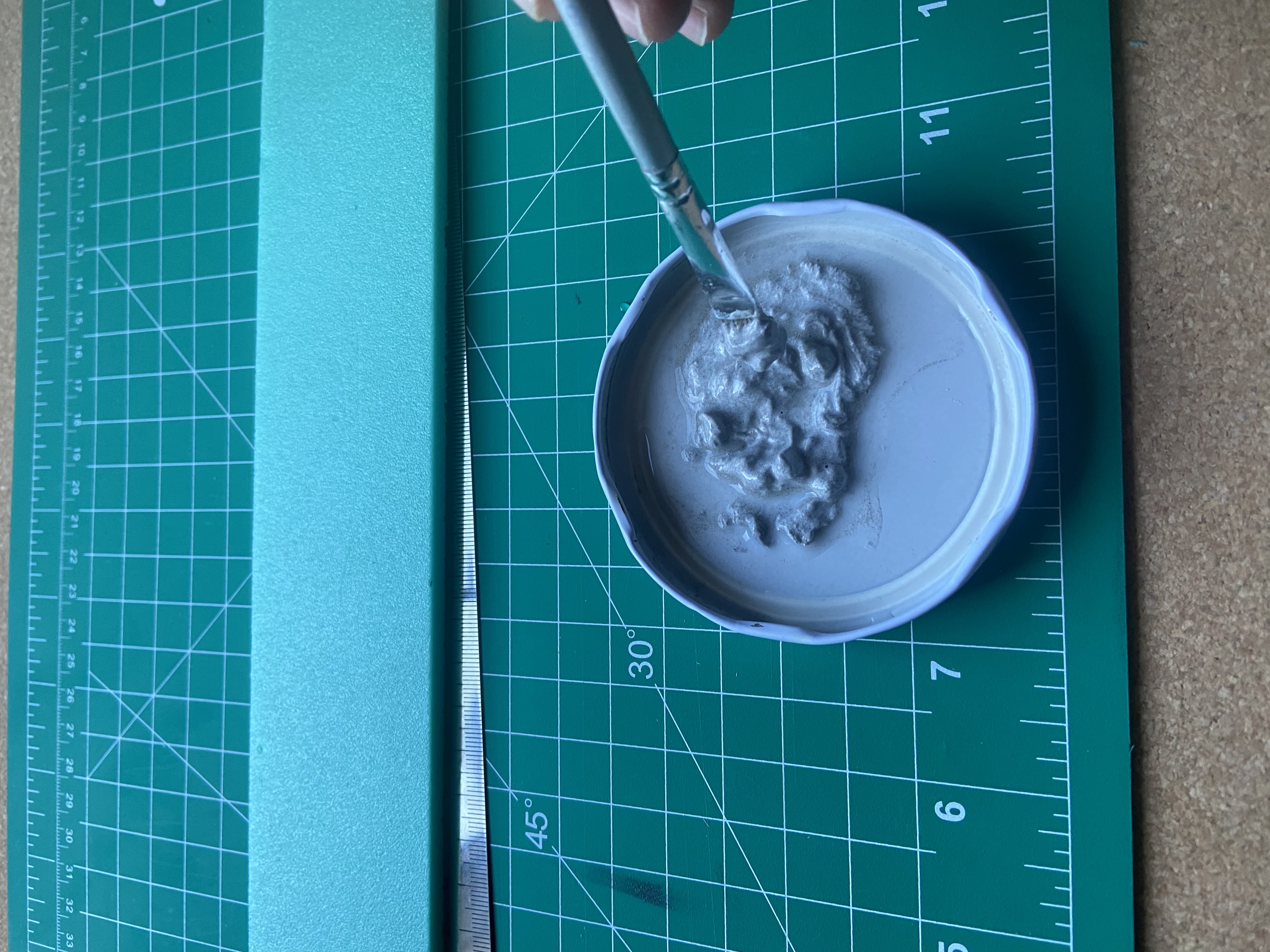

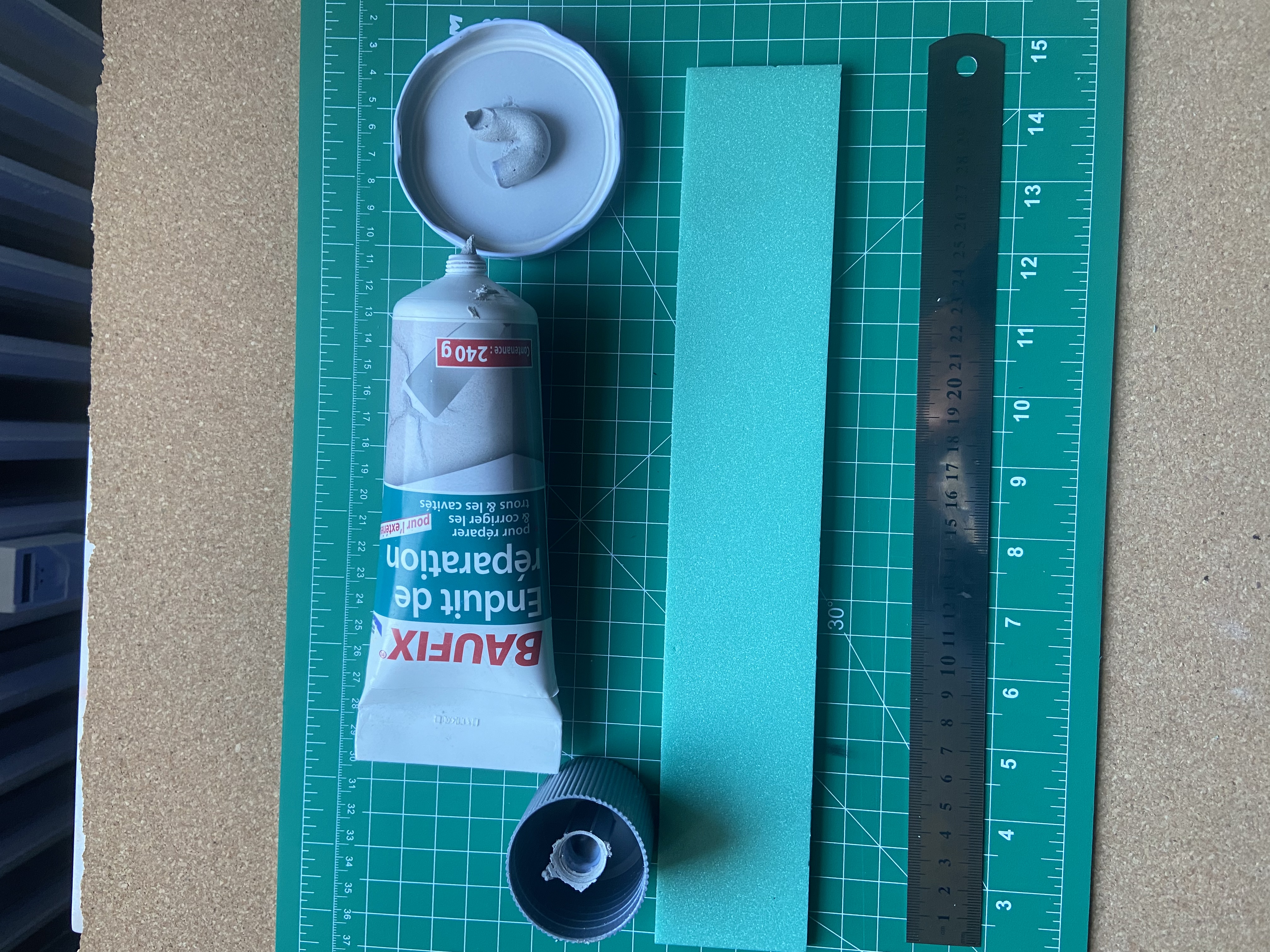

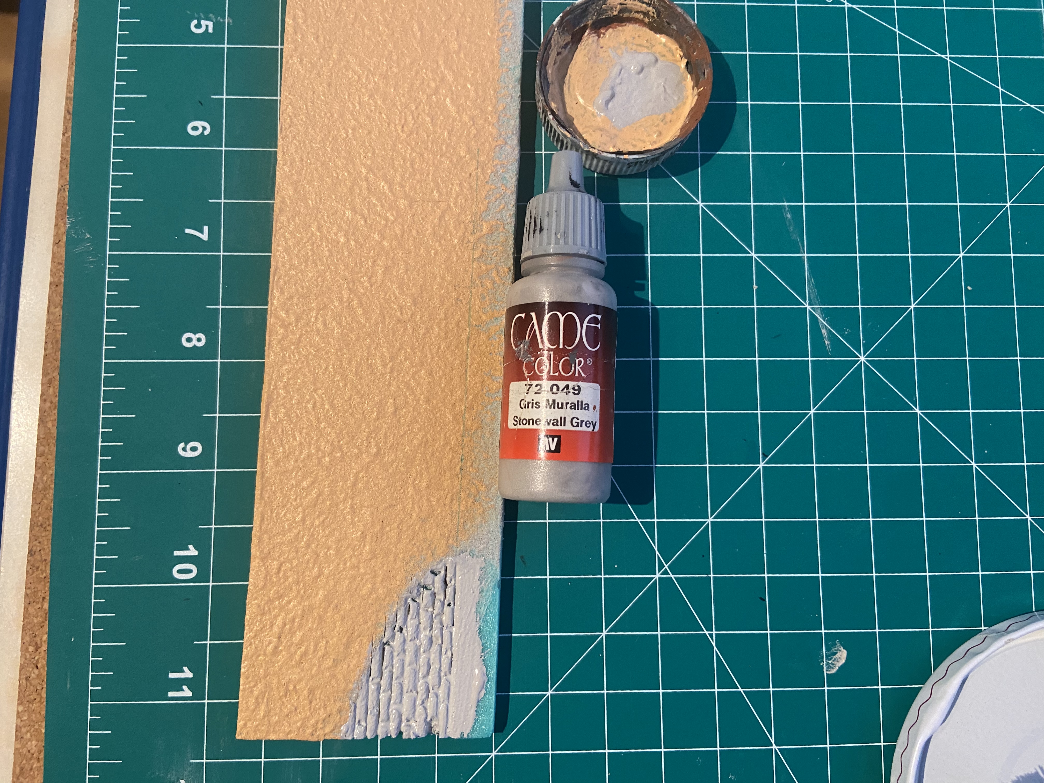

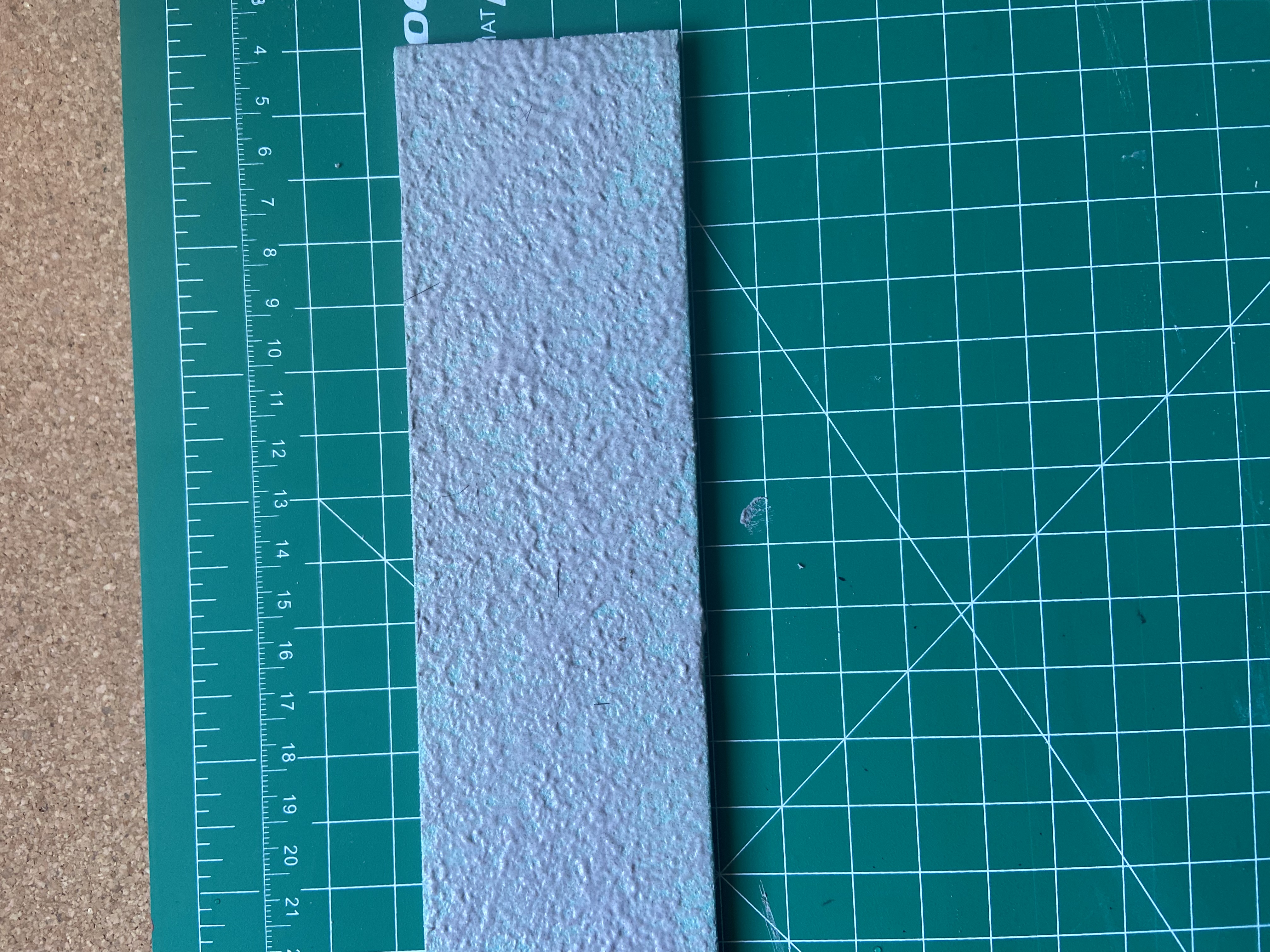

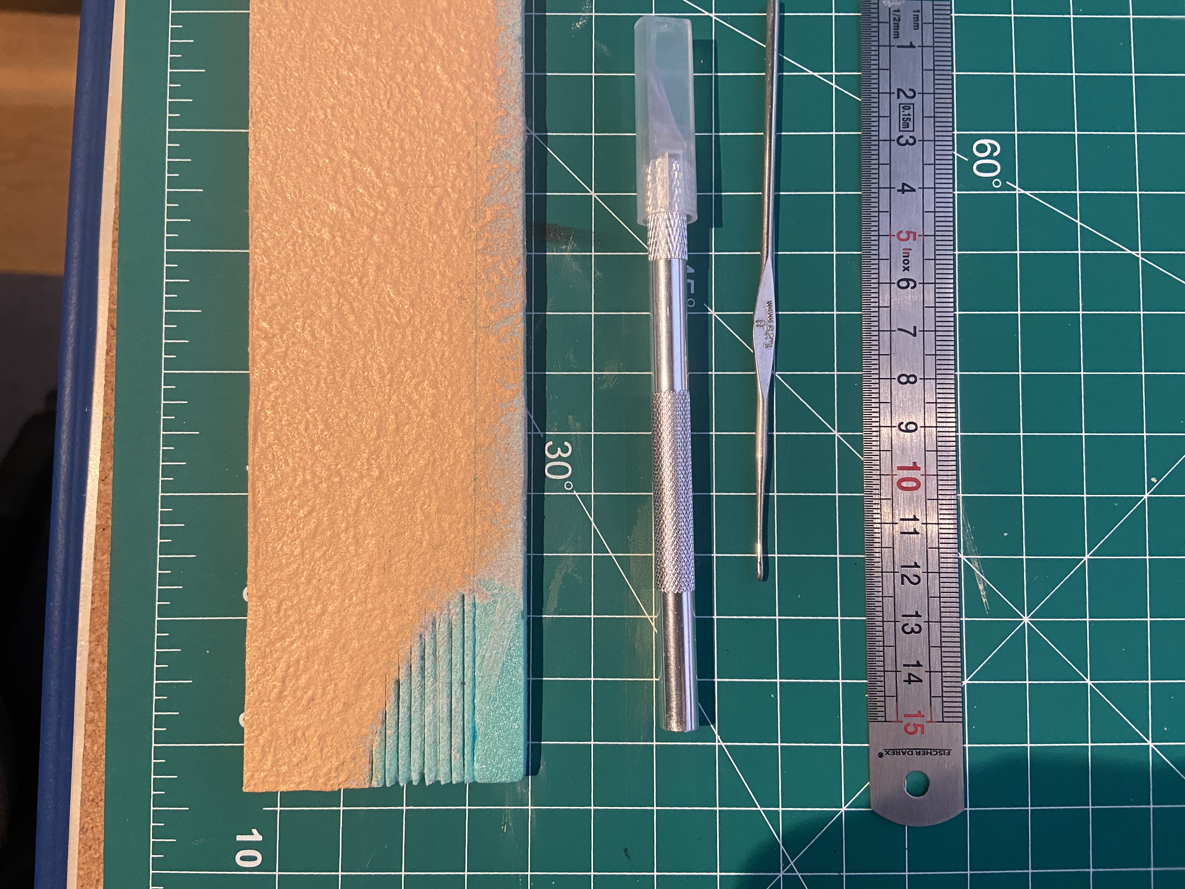

Para hacer la textura usaremos masilla tapagrietas con un par de gotas de agua
Lo aplicamos con una brochita y despues con un pincel dandole golpecitos conseguimos la textura deseada
Este es el resultado
Por ultimo pintamos con el color deseado

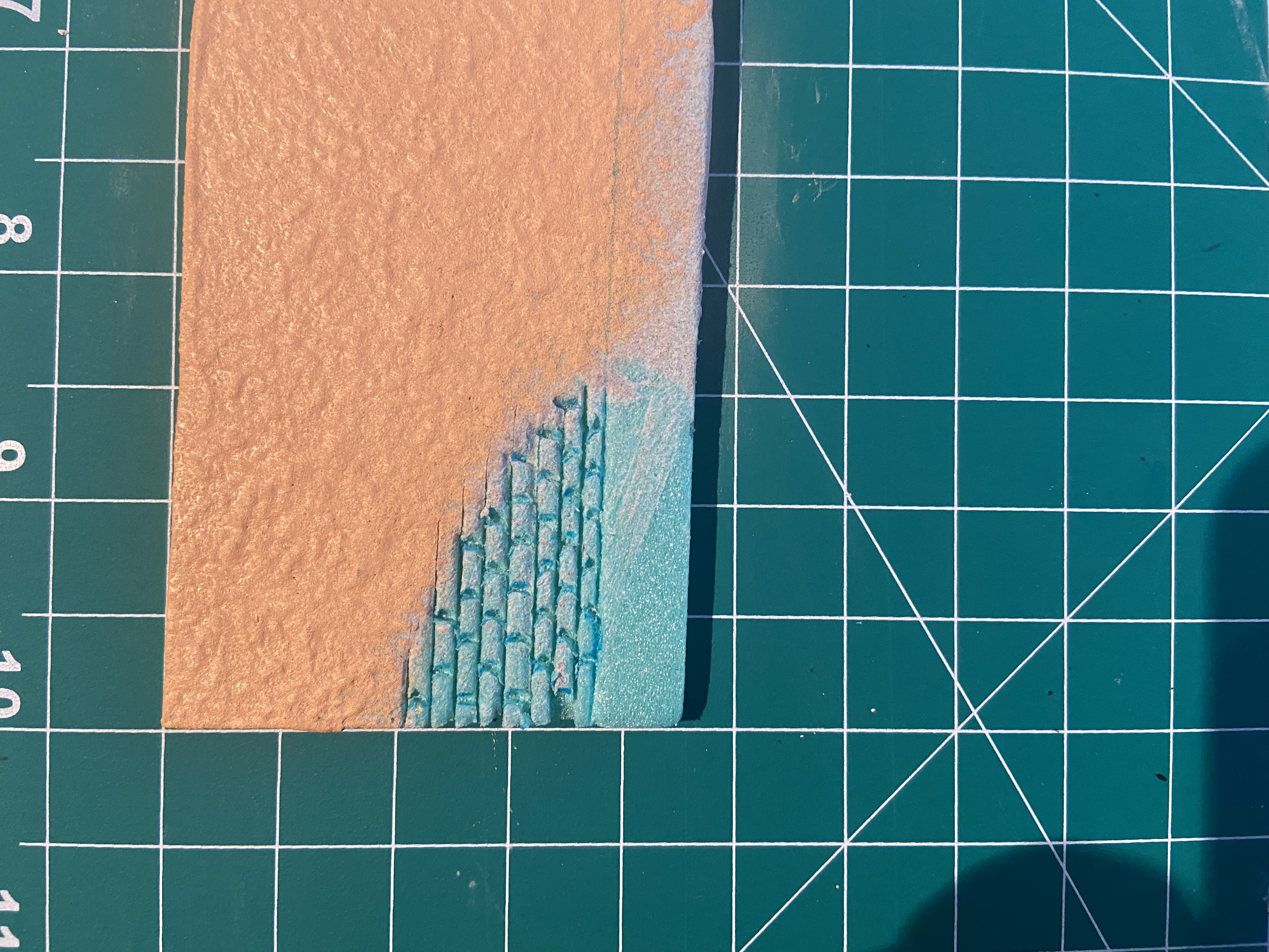

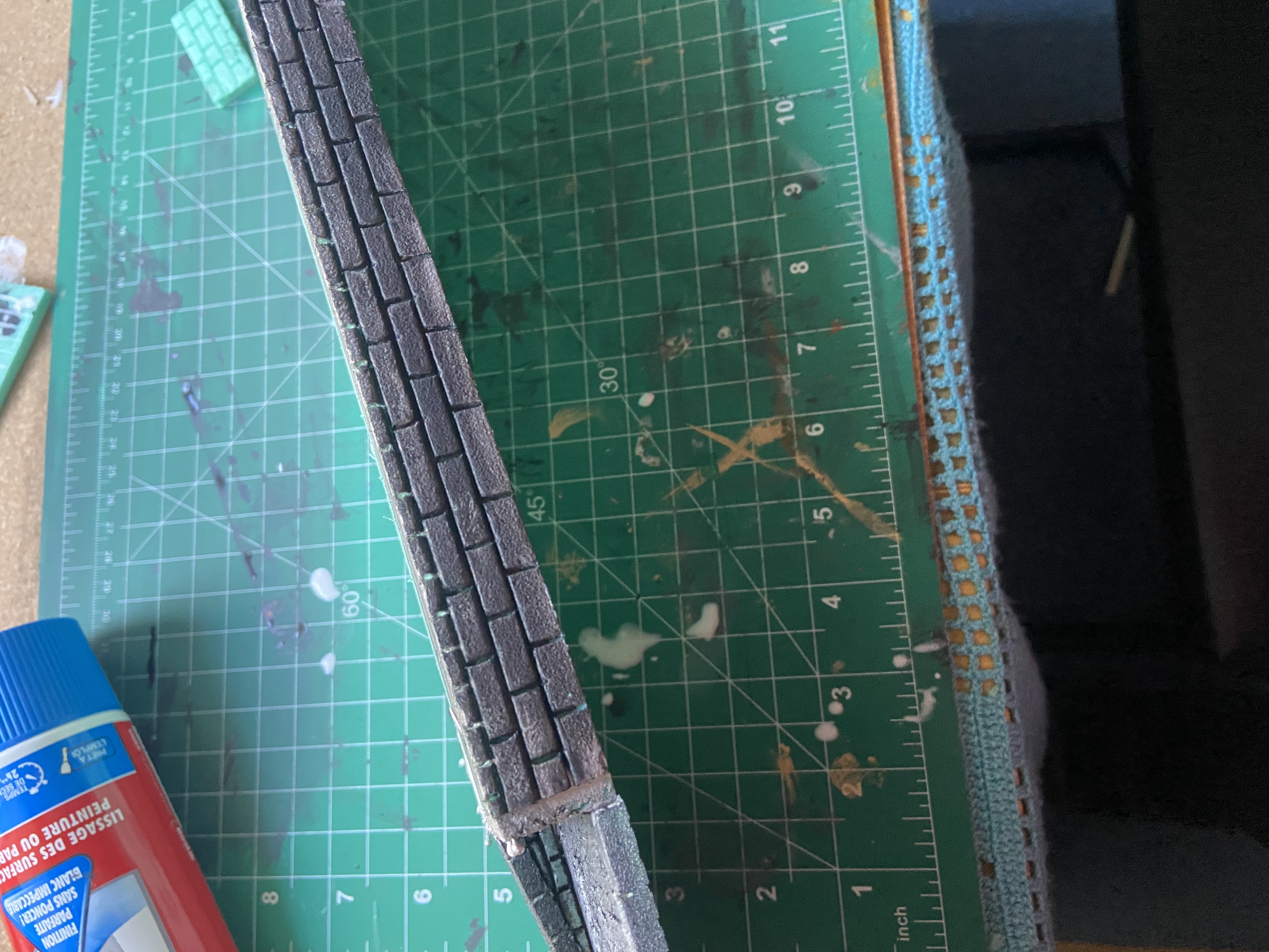

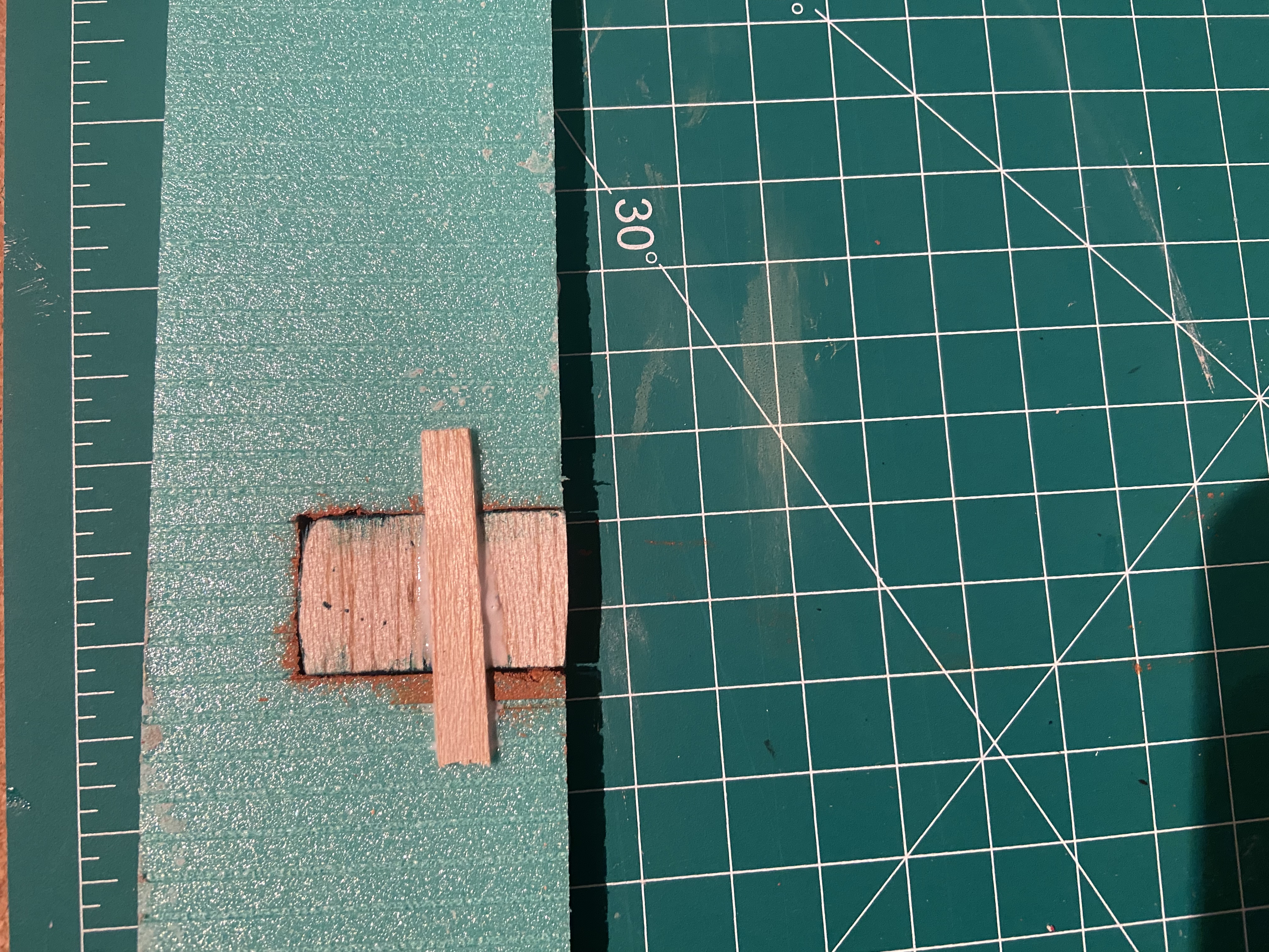

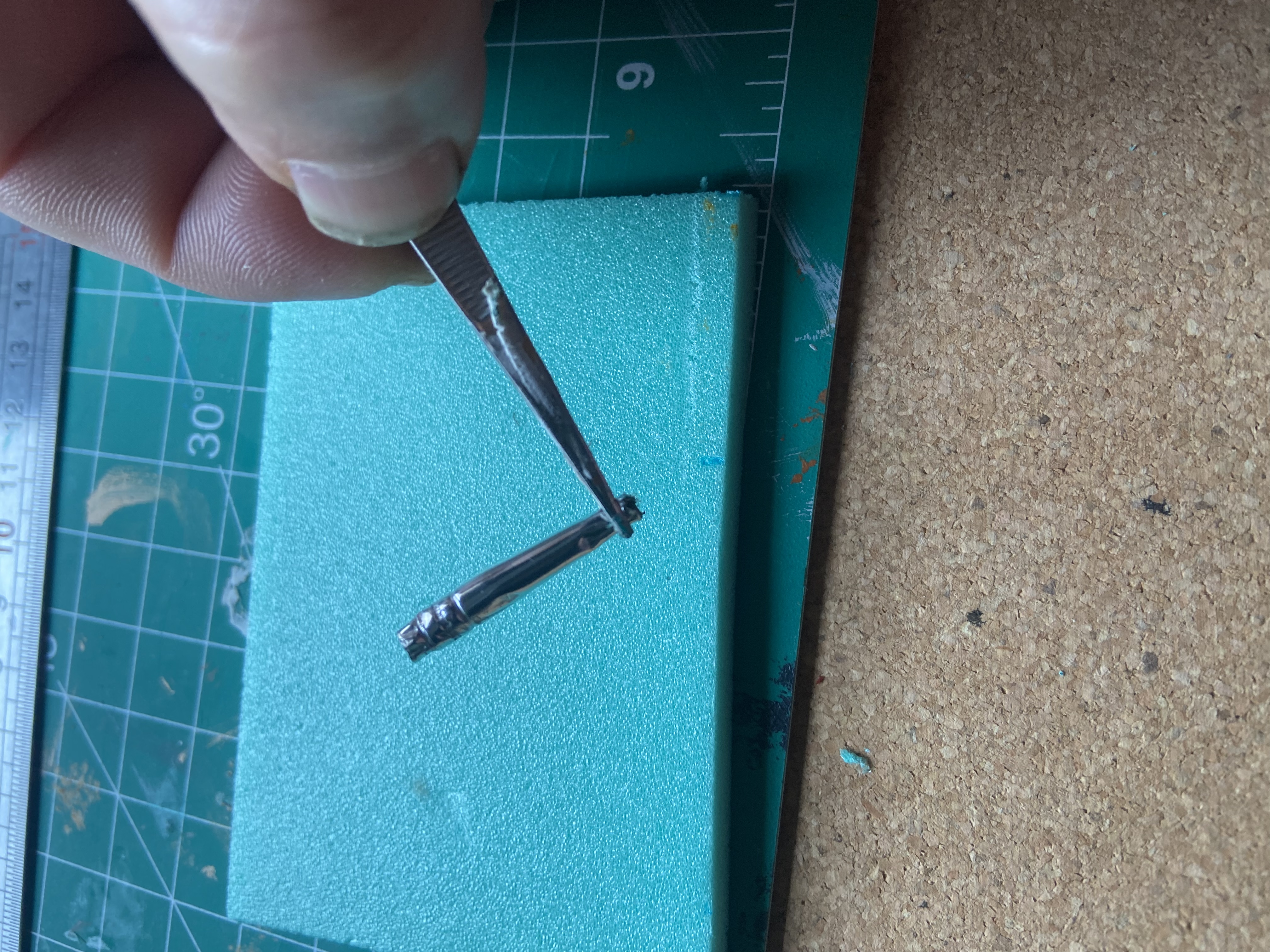

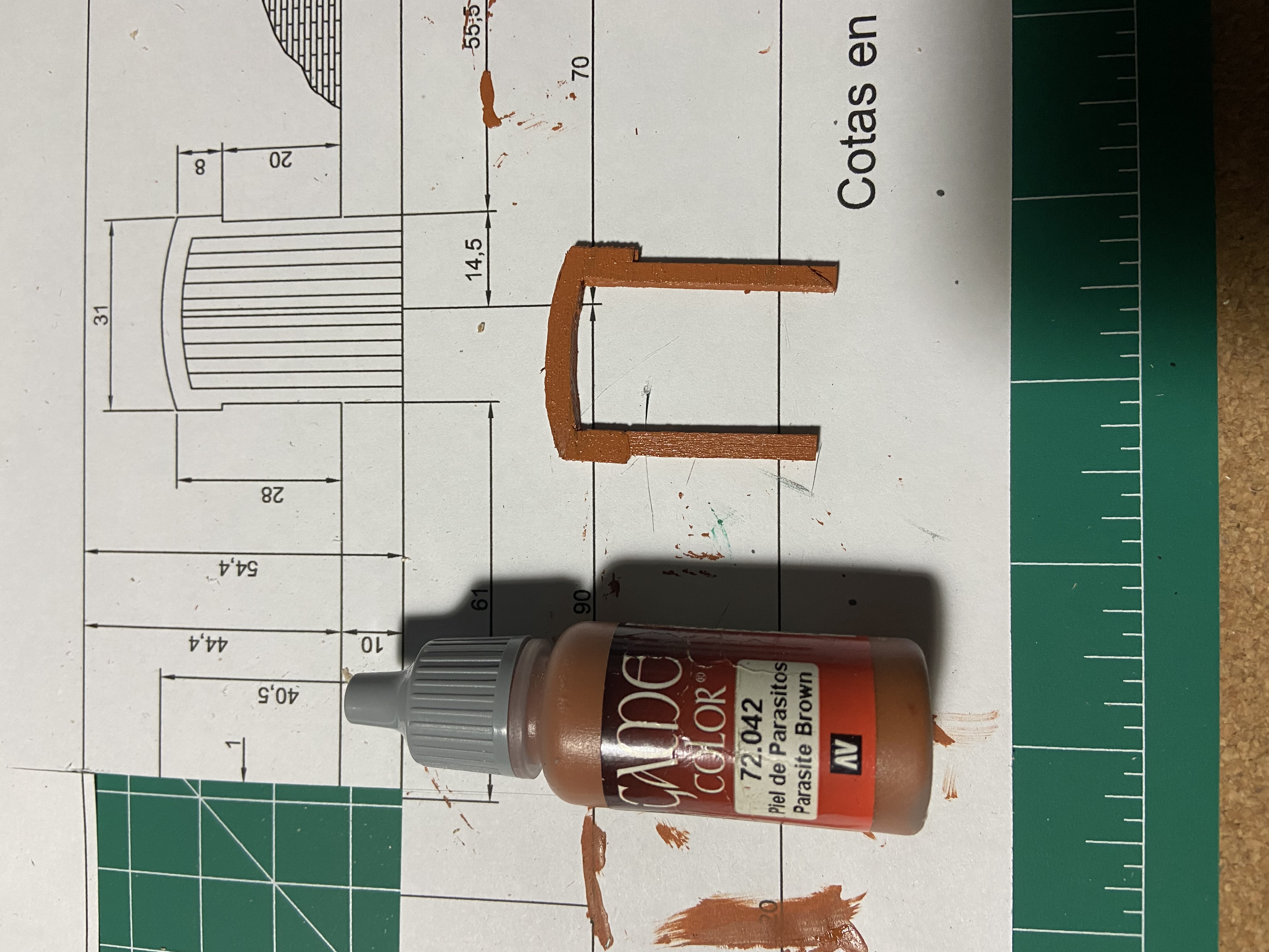

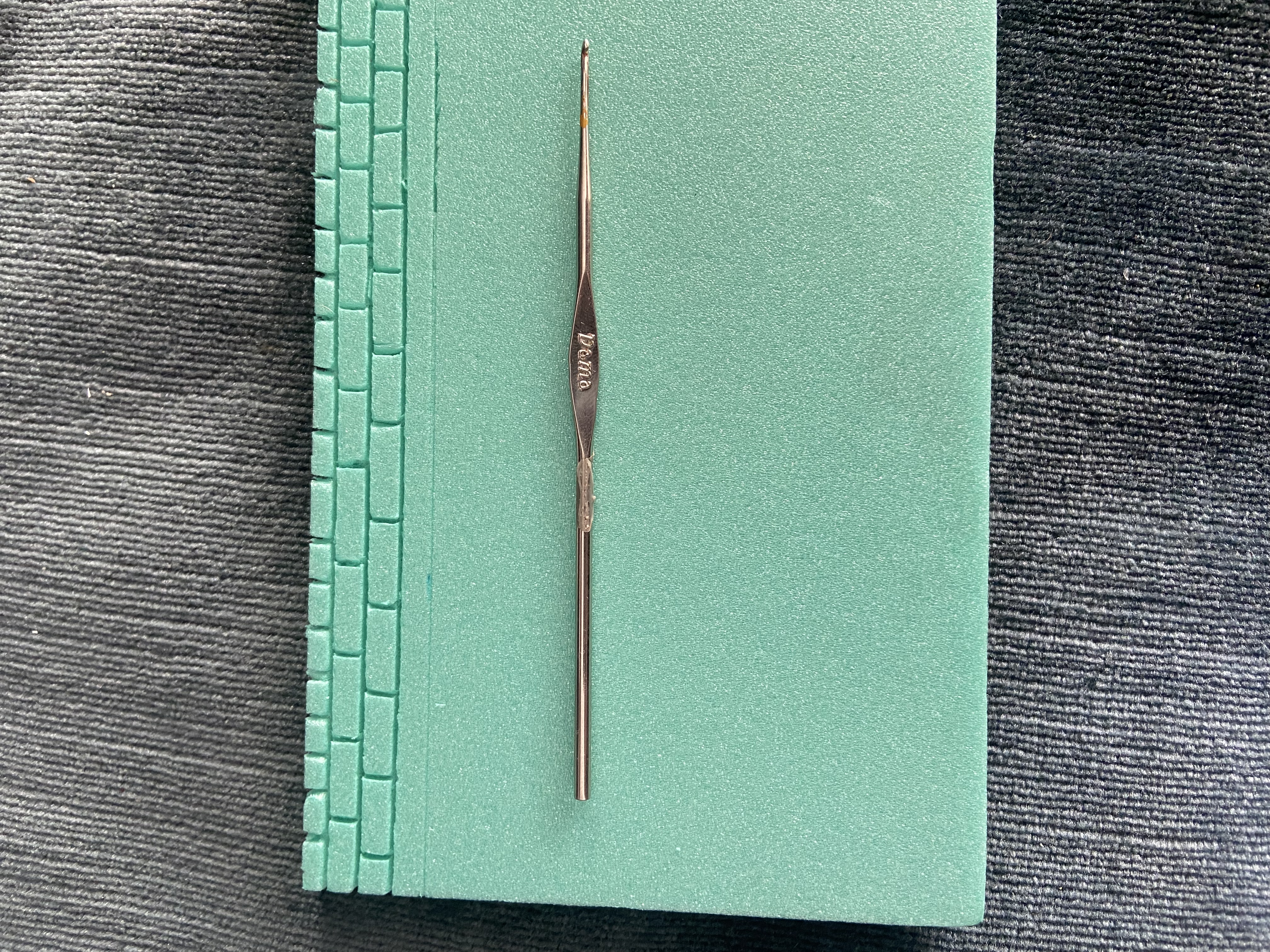

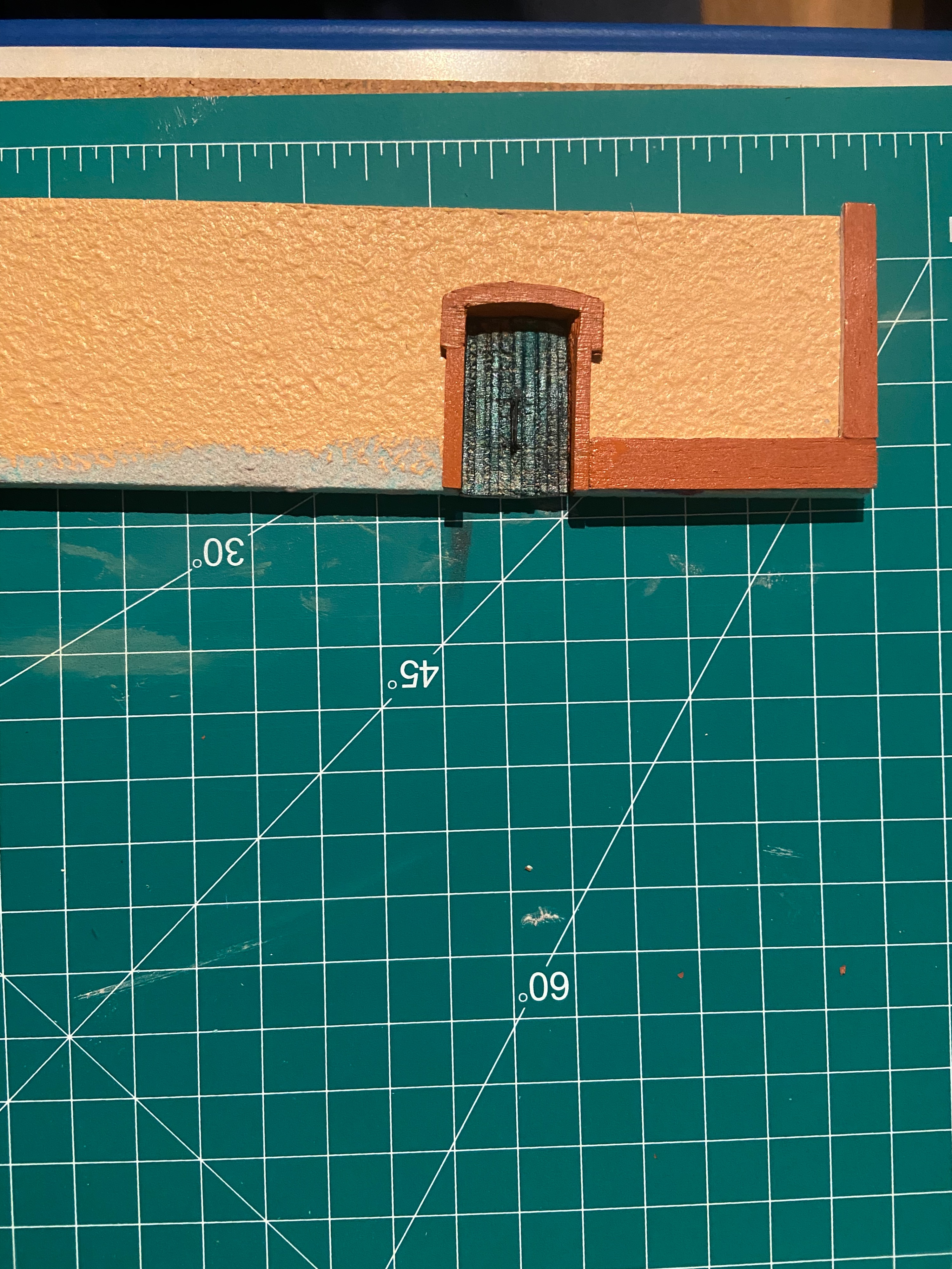

Continuamos. Esta vez con los zocalos y la colocación de la puerta consiguiendo el retranqueo
Tallamos los ladrillos del desconchón, nos ayudamos de un cuter y una aguja
Pintamos de gris para profundizar en las juntas de los ladrillos
Colocamos los zocalos
Coñocamos la puerta por detrás del la pegamos con un martir para conseguir el retranqueo
Pintamos los zócalos y el retranqueo

Hoy vamos a empezar con el perfil
Mensajes: 46
Registrado: 29 Dic 2022 16:16
Ya tenemos acabado el perfil. Ahora hay que repetir el trabajo para hacer el otro alzado y el otro perfil
Mensajes: 46
Asi va el trabajo

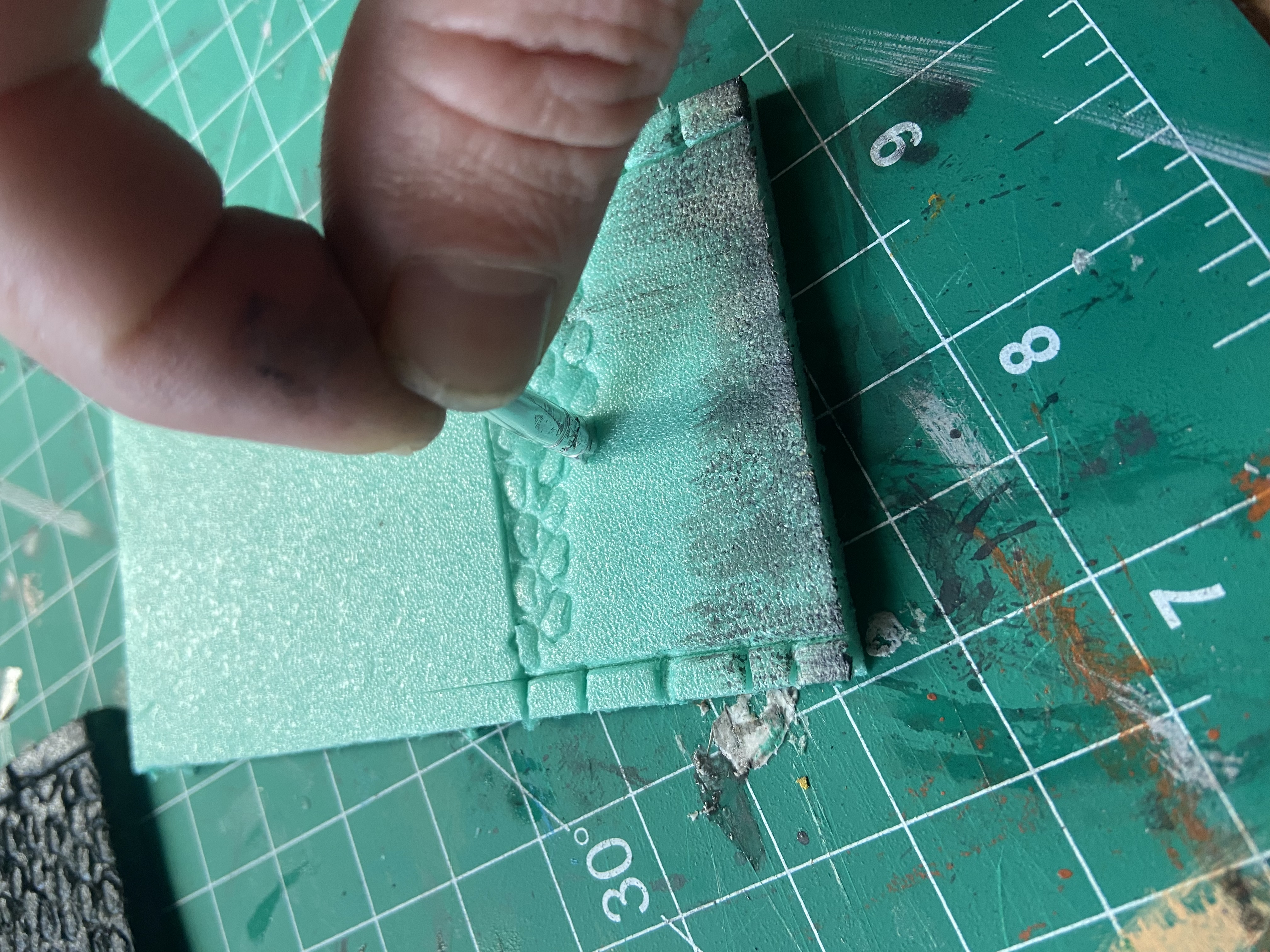

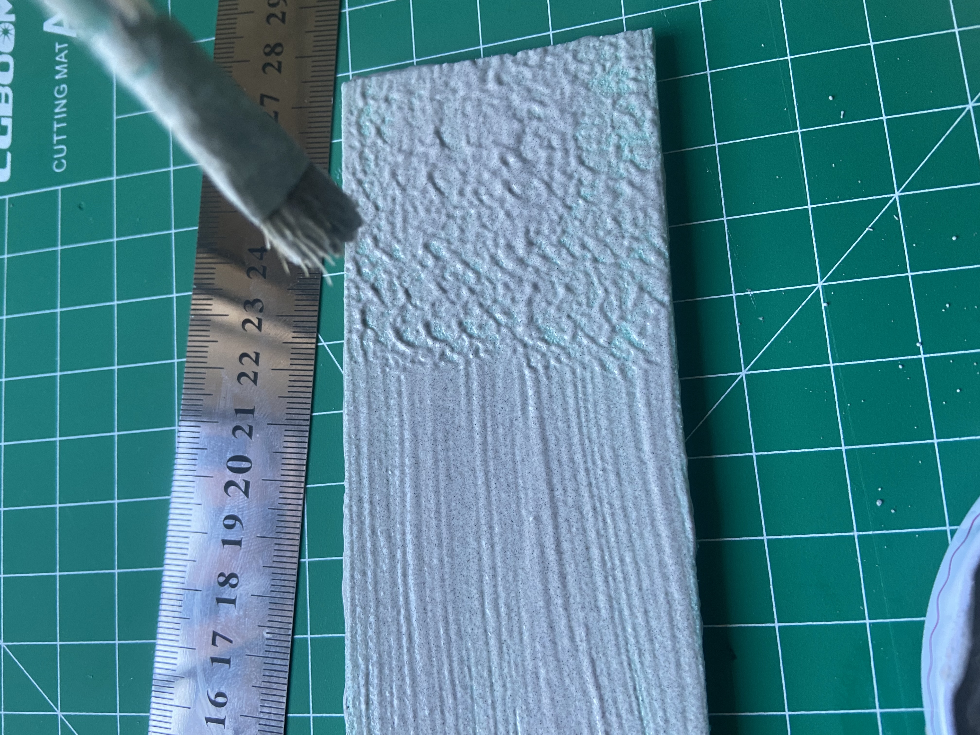

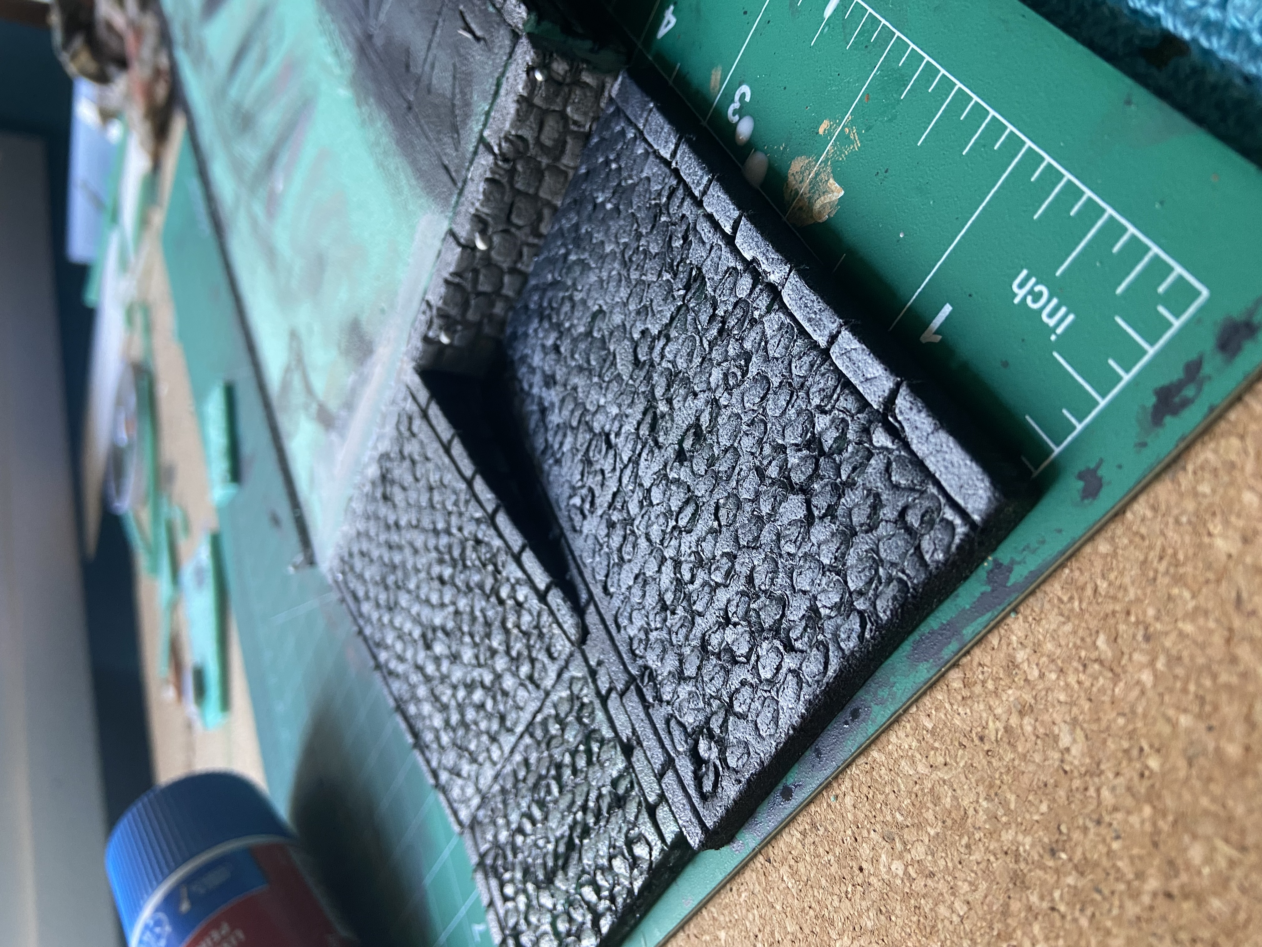

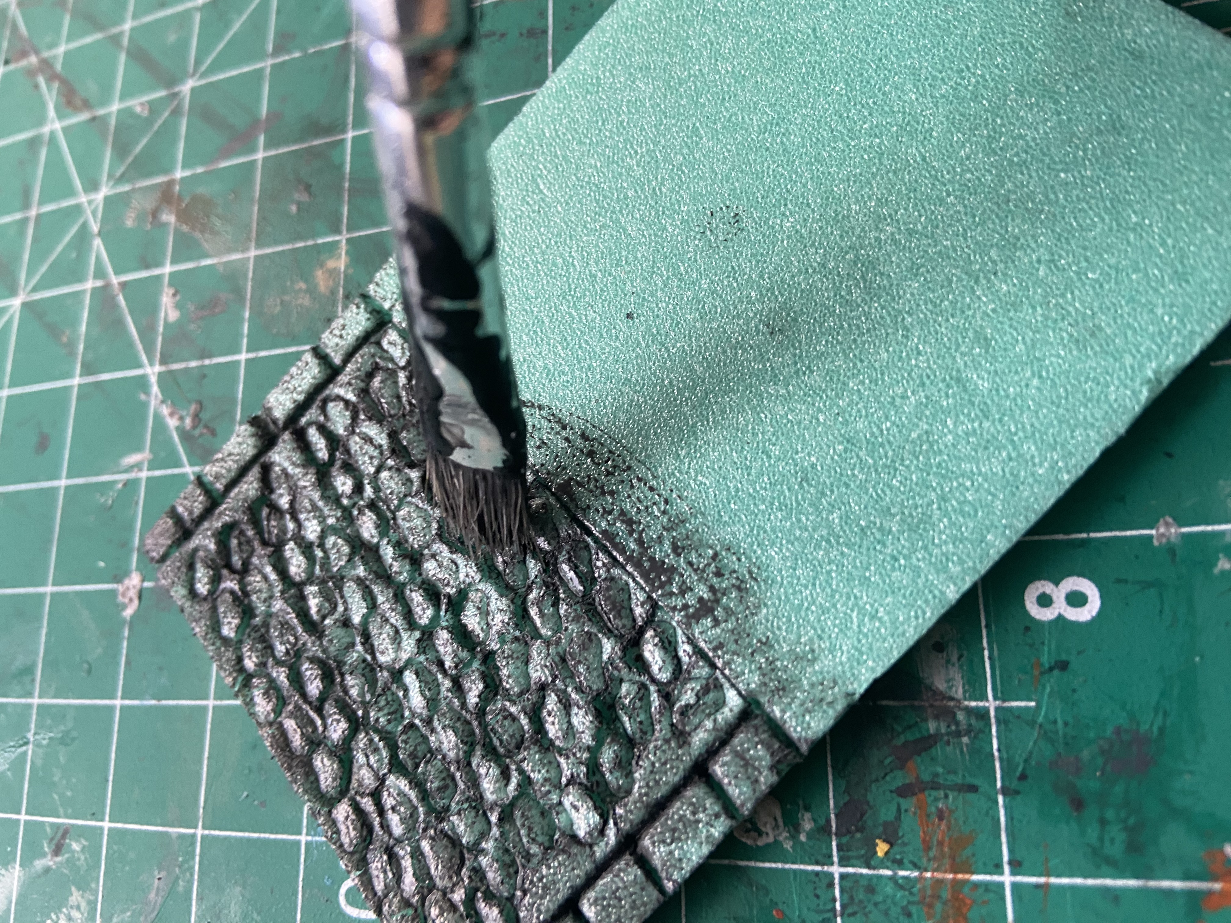

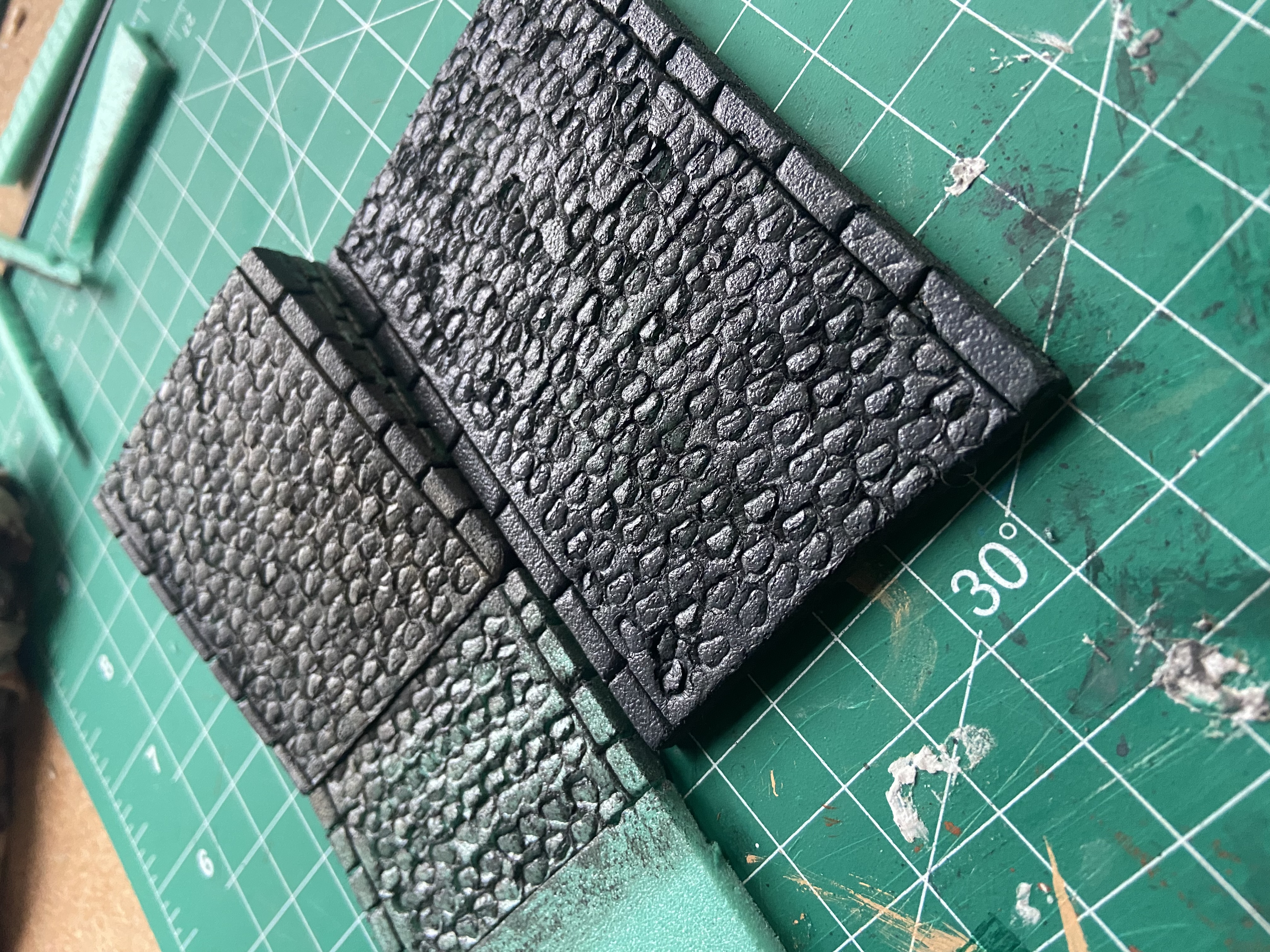

Hoy vamos a comenzar con el adoquinado, para ello usaremos un píncel viejo desmochado;

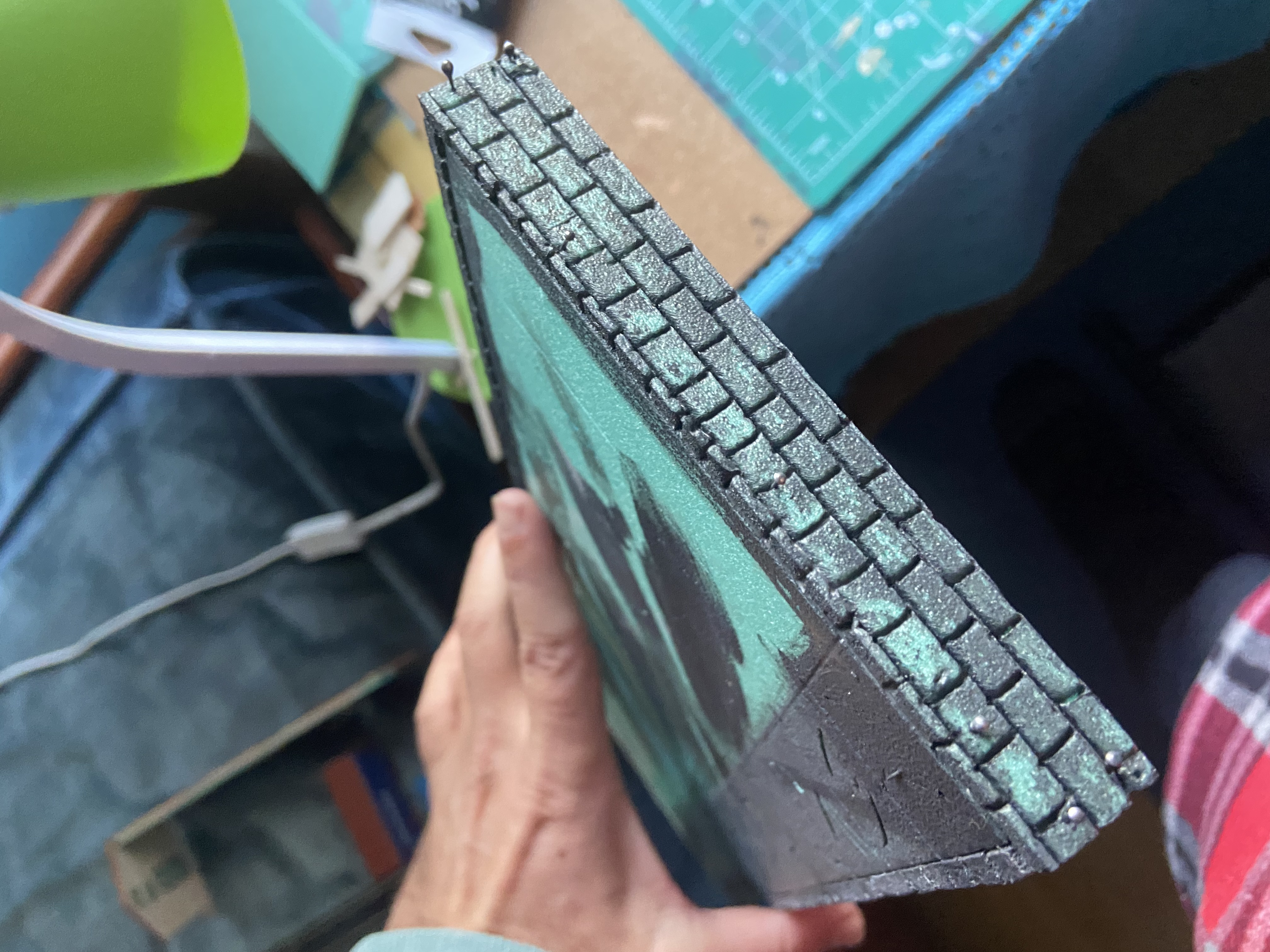

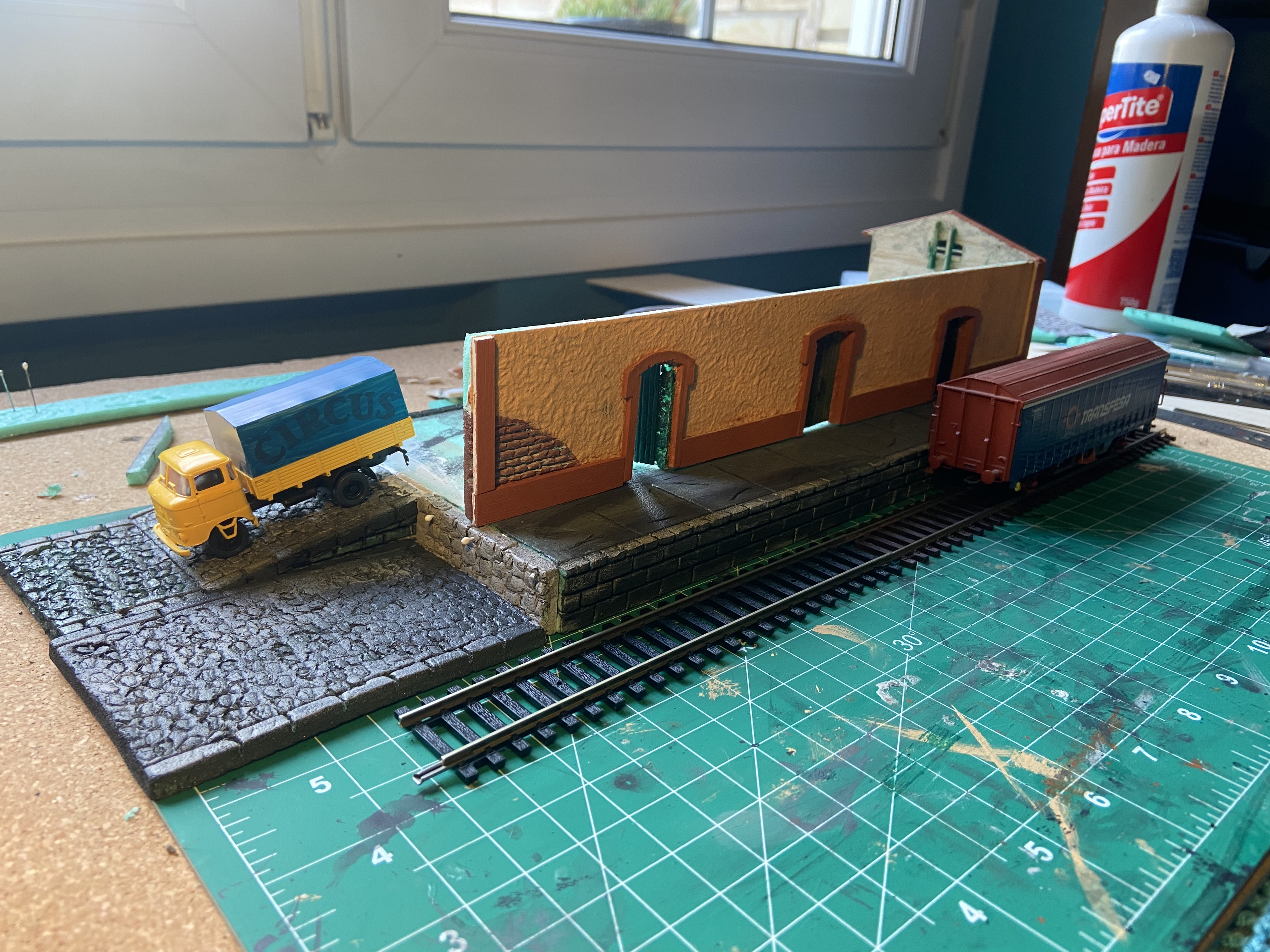

Hoy toca hacer el perímetro de fabrica de ladrillos del andén y montar la rampa
Mensajes: 46
Y asi va el trabajo:
Mensajes: 597
Registrado: 26 Ene 2018 12:34
Enhorabuena, el pavimentado sencillamente espectacular. Saludos.

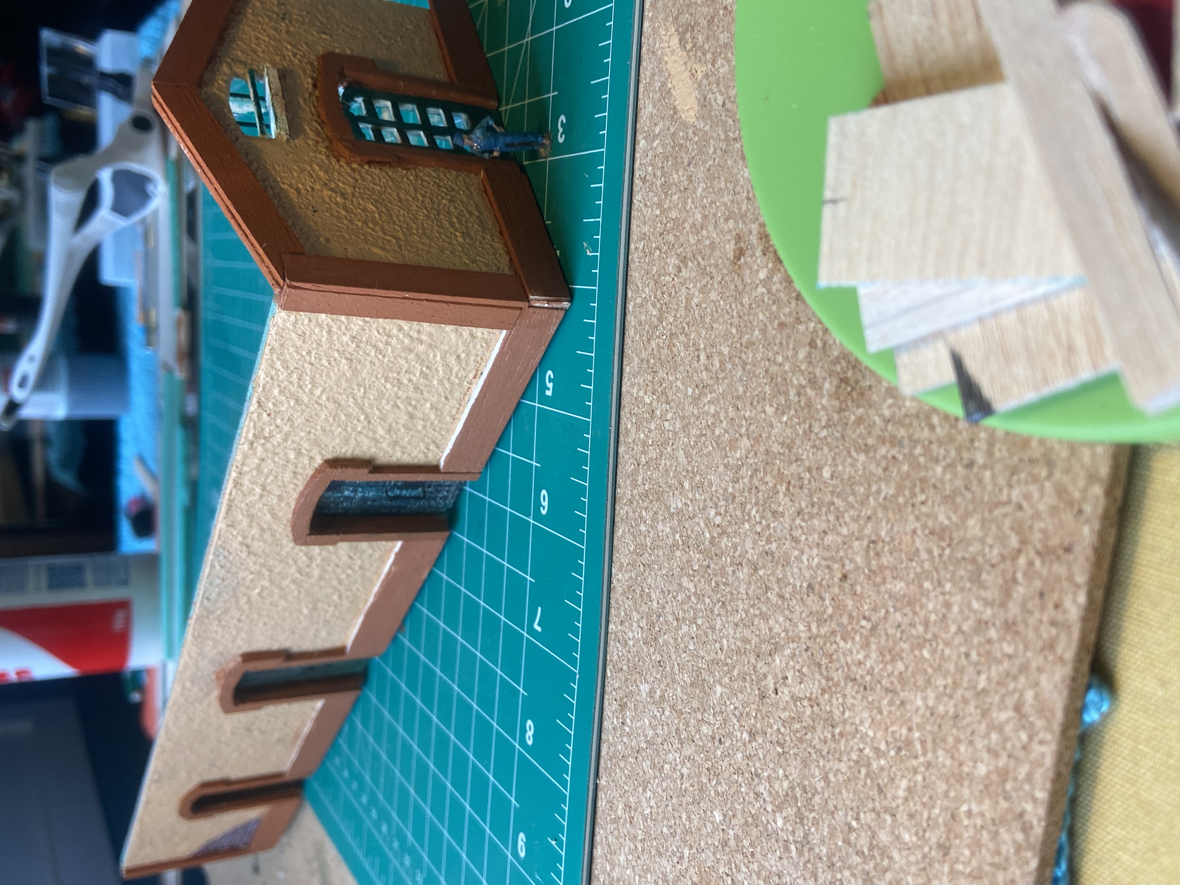

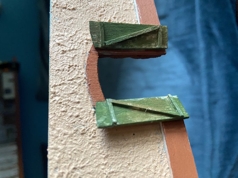

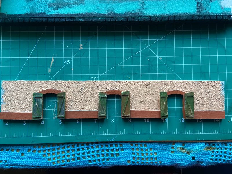

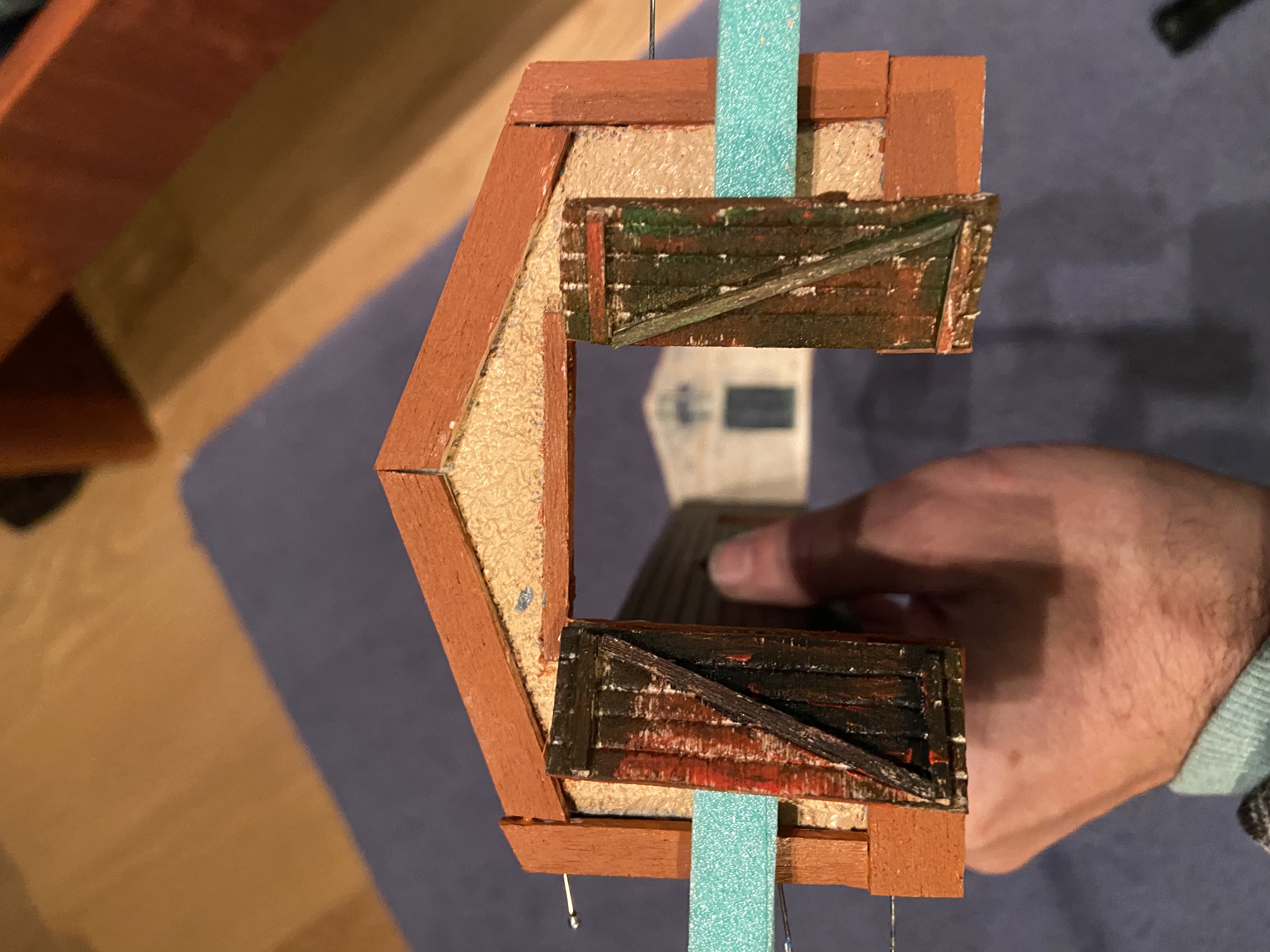

Hoy vamos a empezar con el otro alzado.
Haremos las molduras y las puertas.
Esta vez las puertas las haremos abiertas
Mensajes: 46
Hoy hemos acabado el alzado. Os dejo una foto donde se aprecia la puerta abierta
