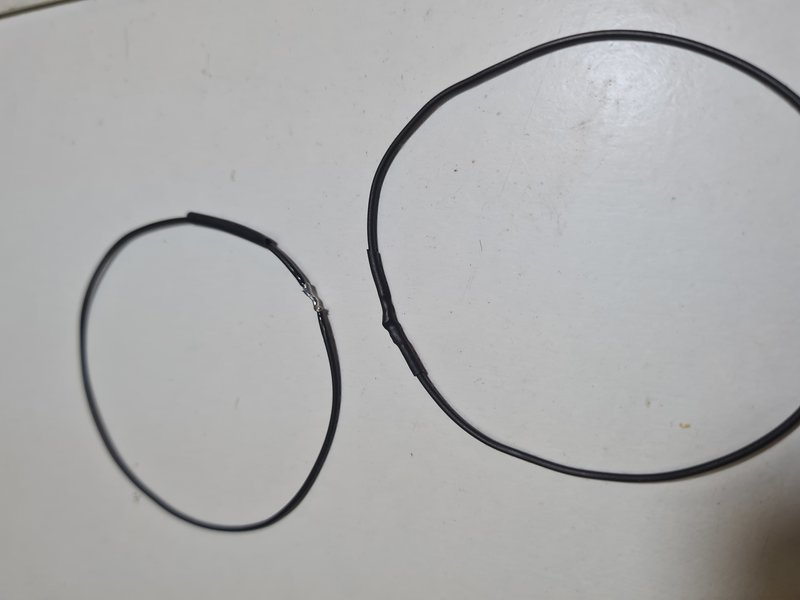

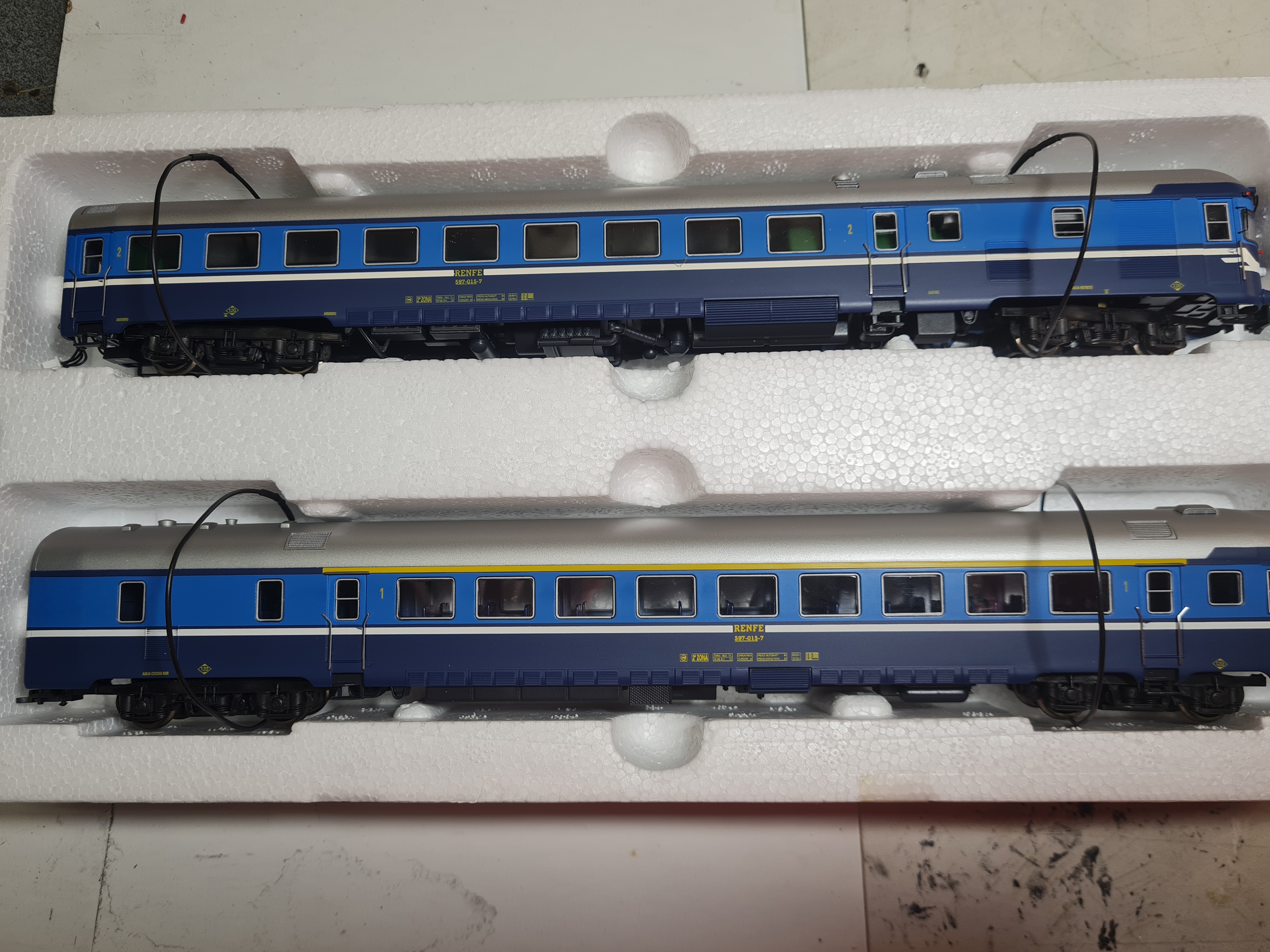

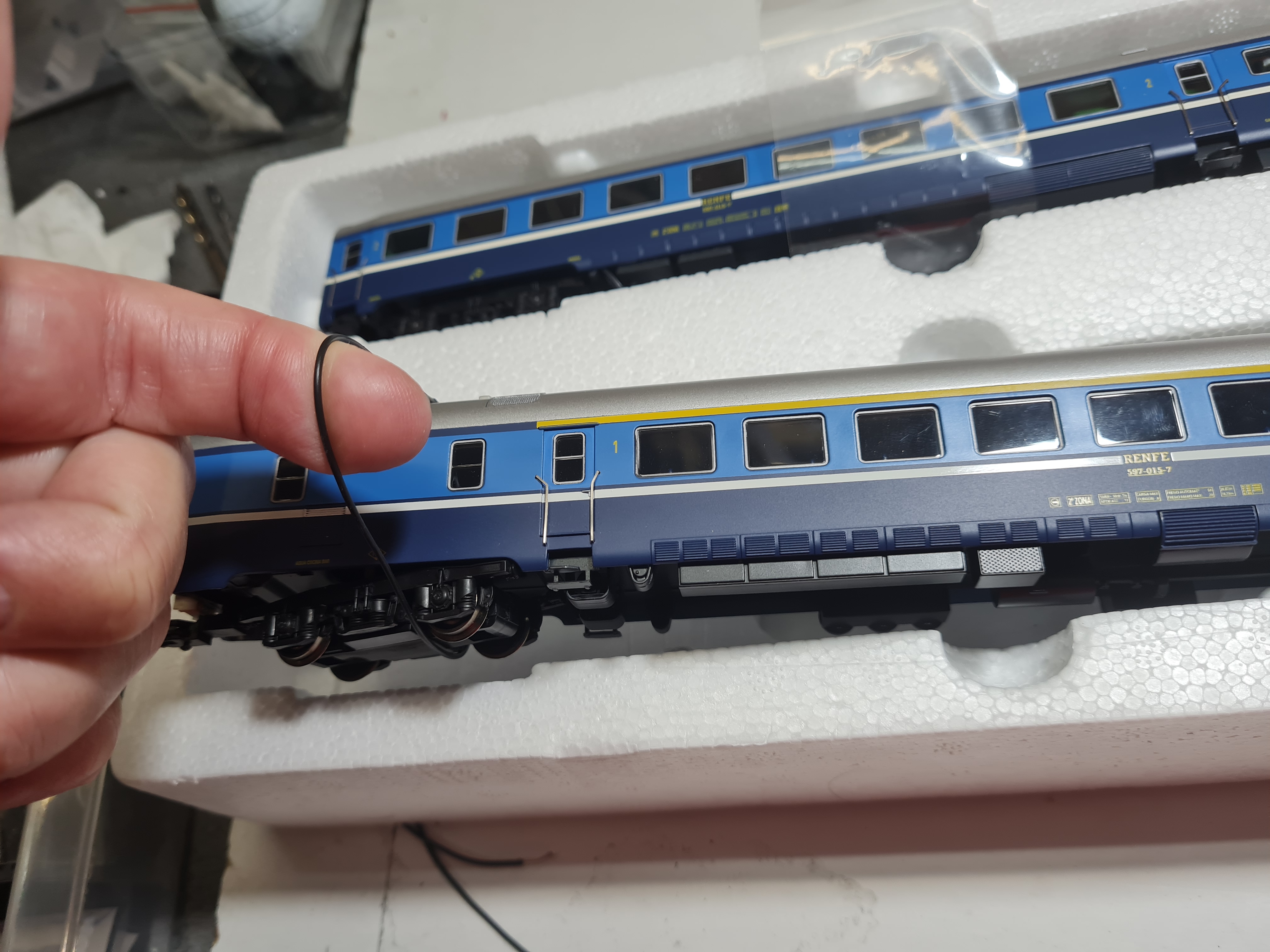

La extracción de algunos de nuestros modelos de sus cajas, se convierte a veces en un auténtico rompecabezas. Esto se agrava en algunas de las cajas de porexpan blanco poniendo en peligro los accesorios de nuestros modelos. Los retrovisores, ganchos de tracción, mangas de freno, toperas etc. corren siempre peligro como resultado de la manipulación necesaria para sacarlos y meterlos en sus cajas.
Yo he adoptado un sistema muy sencillo pero que me está resultando muy eficaz y el cual me permito transmitíroslo pensando que puede ser interesante para todos aún a sabiendas de que algunos ya lo vengáis usando o podáis usar otro sistema similar.
Consiste en lo siguiente:

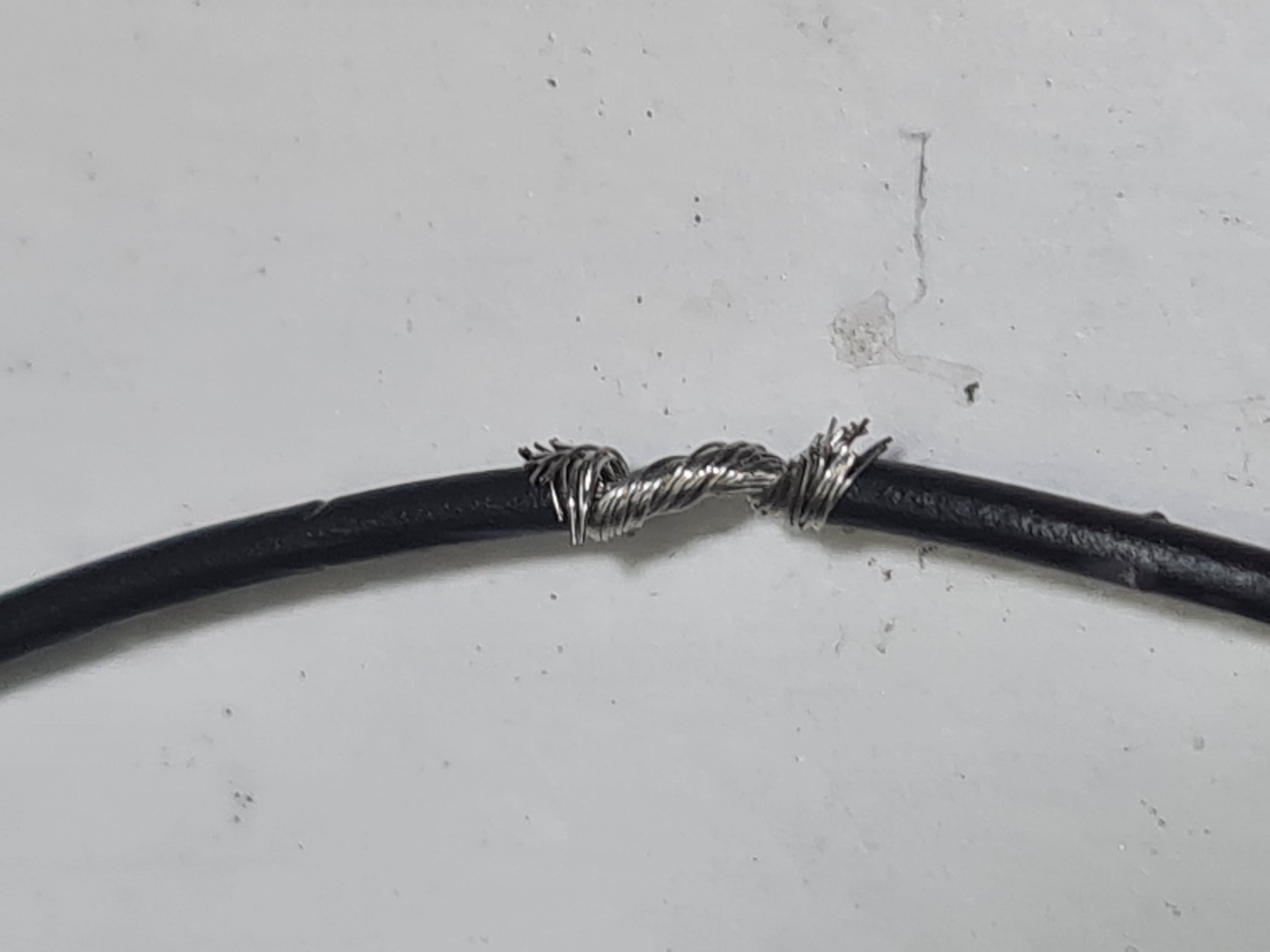

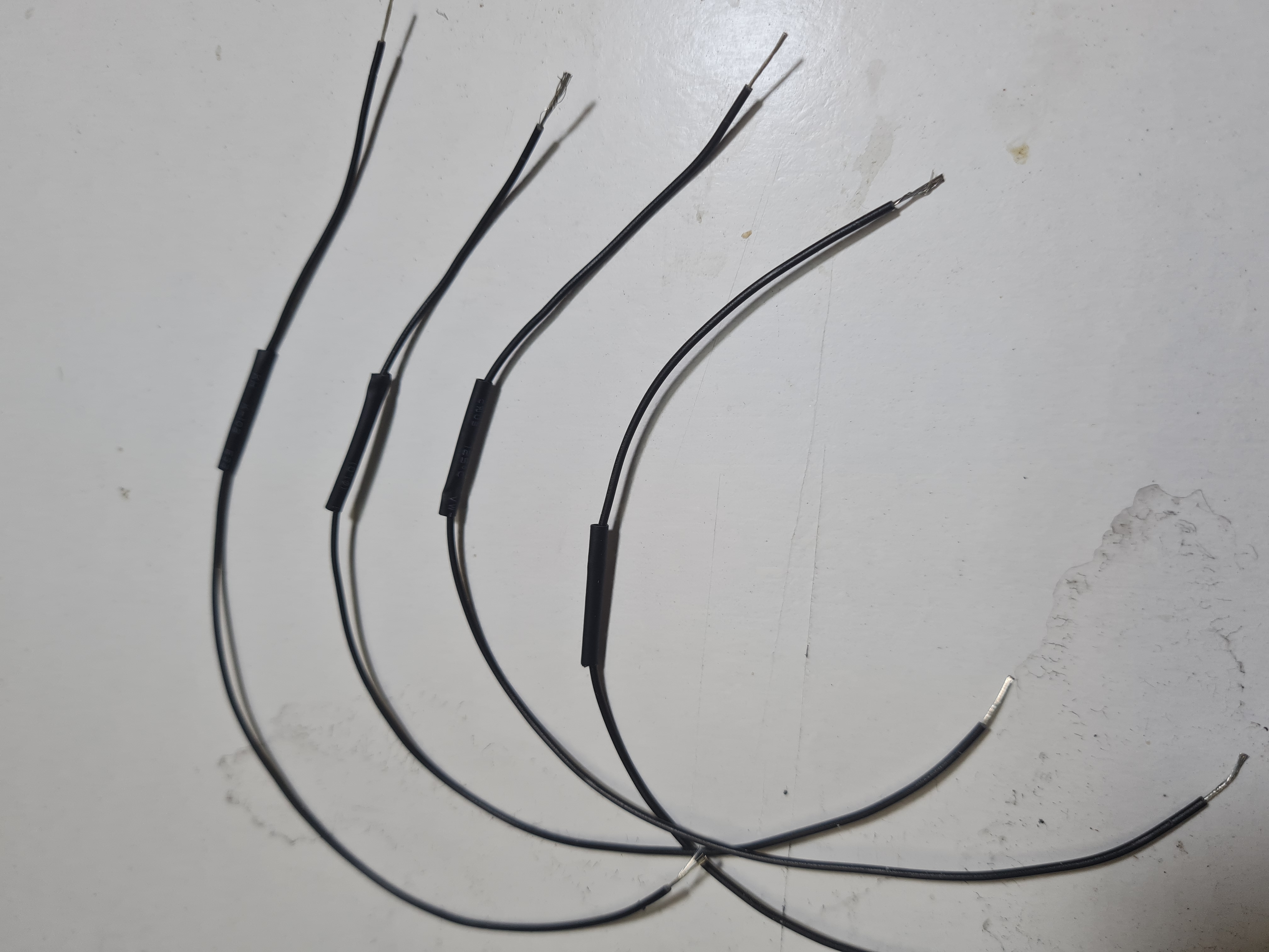

1.- Cortamos unos trozos de cable del que usamos en nuestras instalaciones de unas medidas de 15 a 20 cm dependiendo del modelo y caja para el que lo vayamos a utilizar. Yo vengo utilizando cable de 1 mm. Normalmente 2 trozos por vehículo.
2.- Pelamos ambos extremos del cable +- 1 cm por cada lado.
2.- Insertamos un trozo de termoretráctil (+- 15 mm) de un grosor acorde con el cable que estamos utilizando. (No olvidar este paso)
3.- Poniendo uno sobre otro ambos extremos, los entrelazamos de forma lineal. No unirlos y dejar la unión tangencialmente pues no quedaría bien.
4.- Soldamos la unión.
5.- Pasamos el termoretráctil sobre la zona de la soldadura y damos calor.
Ya lo tenemos.
Ver fotos.

Algunos cables eléctricos, el plástico que los recubre, pueden ir desprendiendo solventes y fundirse con el plástico del modelo o el poliestireno de la caja, seguro que todos hemos visto algún caso, recuerdo ahora los de los transformadores de Ibertren por ejemplo. Mejor usar otro material. Descartar también las gomas elásticas.

Hola: confirmo esta afirmación con los cables que instalé para la iluminación, catastrófico en contacto con el plástico del ave de JOUEF... no pasa hoy ni mañana pero con unos meses guardado en contacto con el cable ha dejado marca. ¡ay!
Gracias por aportar ideas... pero en este caso, y por lo indicado, no dejes la funda del cable en contacto con el plástico.
