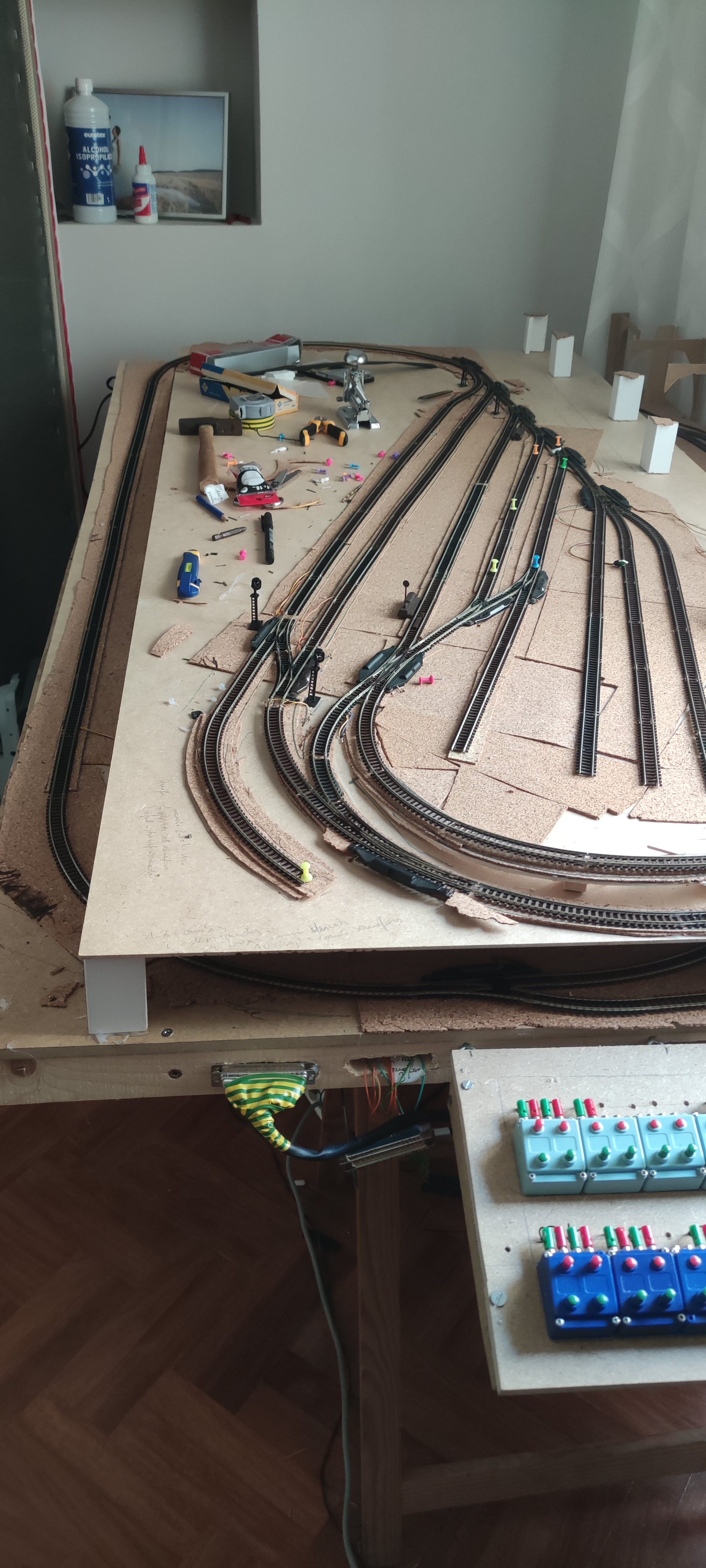

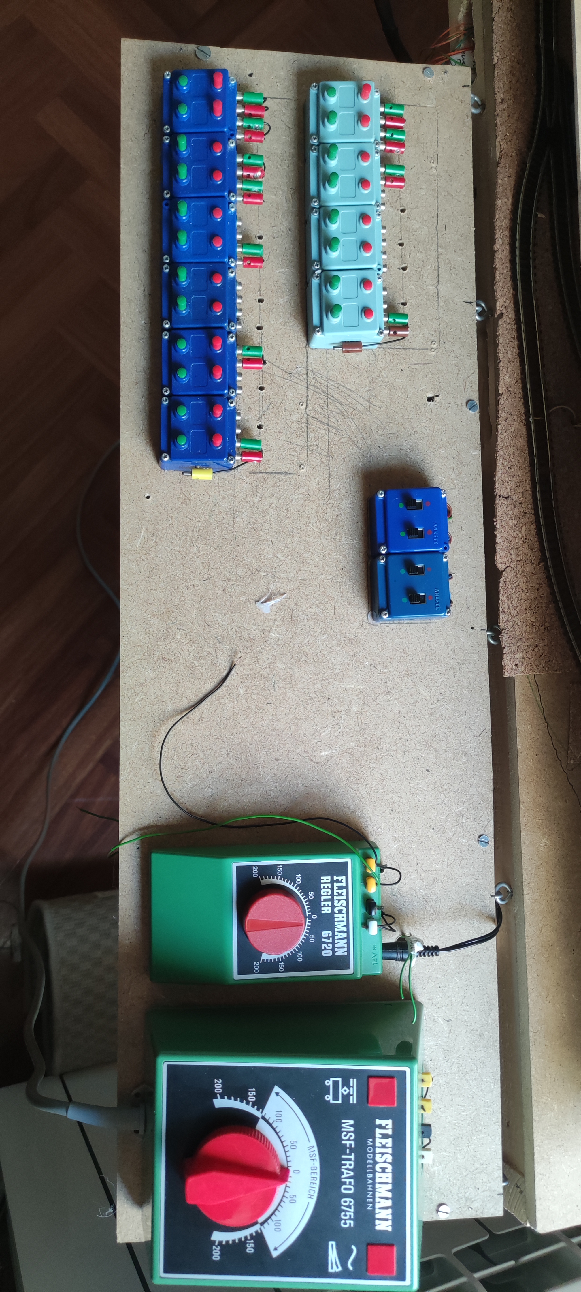

Este es el panel de mandos...poco a poco se irá completando

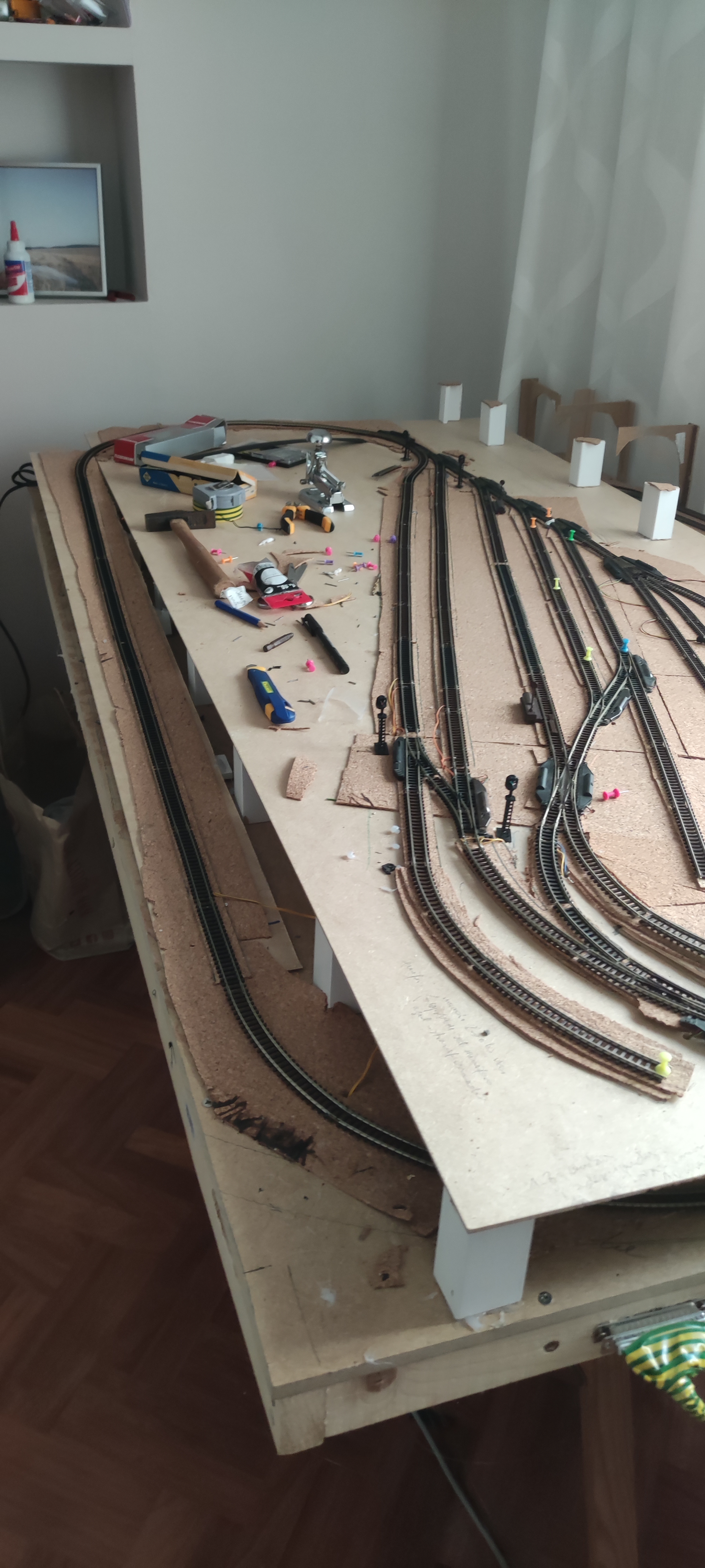

Este es el circuito inicial

Hola a todos. Esta semana la verdad es que me ha cundido bastante (partiendo de la base de que soy un padre de familia con dos niños pequeños) pero estoy bastante satisfecho. Ya he terminado de instalar todos los motores, desvíos, aislado tramos y puesto los semáforos que tenía pensado instalar.
Al final me he decantado por tener la antigua estación de Ciudad Real de MZA. Me parece una estación que le da un aire antiguo y es.de la tierra, así que será lo siguiente a instalar, junto con los relieves y tal.
Pero antes hay que solucionar problemas: el tramo final de las rampas se me ha ido de grados y el desvío curvo de entrada a la estación por el fondo me está dando más de un problema... Así que soy todo oídos para que aportéis al tema.

txiki , yo no veo ningún bucle, solo veo una vía de descenso/ascenso, en la parte frontal de la maqueta, o en la foto, a la izquierda.
Mensajes: 23
Registrado: 01 Ene 2022 16:36
Hola.. gracias y en cuanto pueda pongo esquema. Es muy sencillo: cuando llega abajo hay un desvío que inicia el bucle. Ese desvío está aislado del circuito y lo lleva otro transformador. Cuando da la vuelta por abajo cambio la aguja y el sentido del transformador del circuito general y el tren asciende. Sé que hay unos relés u otros aparatos que detectan el tren al llegar al bucle y cambian la polaridad del tramo. Eso es mucho más sencillo pero no me alcanzan los conocimientos a instalarlo, por lo que animo a todos vosotros a que me digáis cómo se puede hacer.

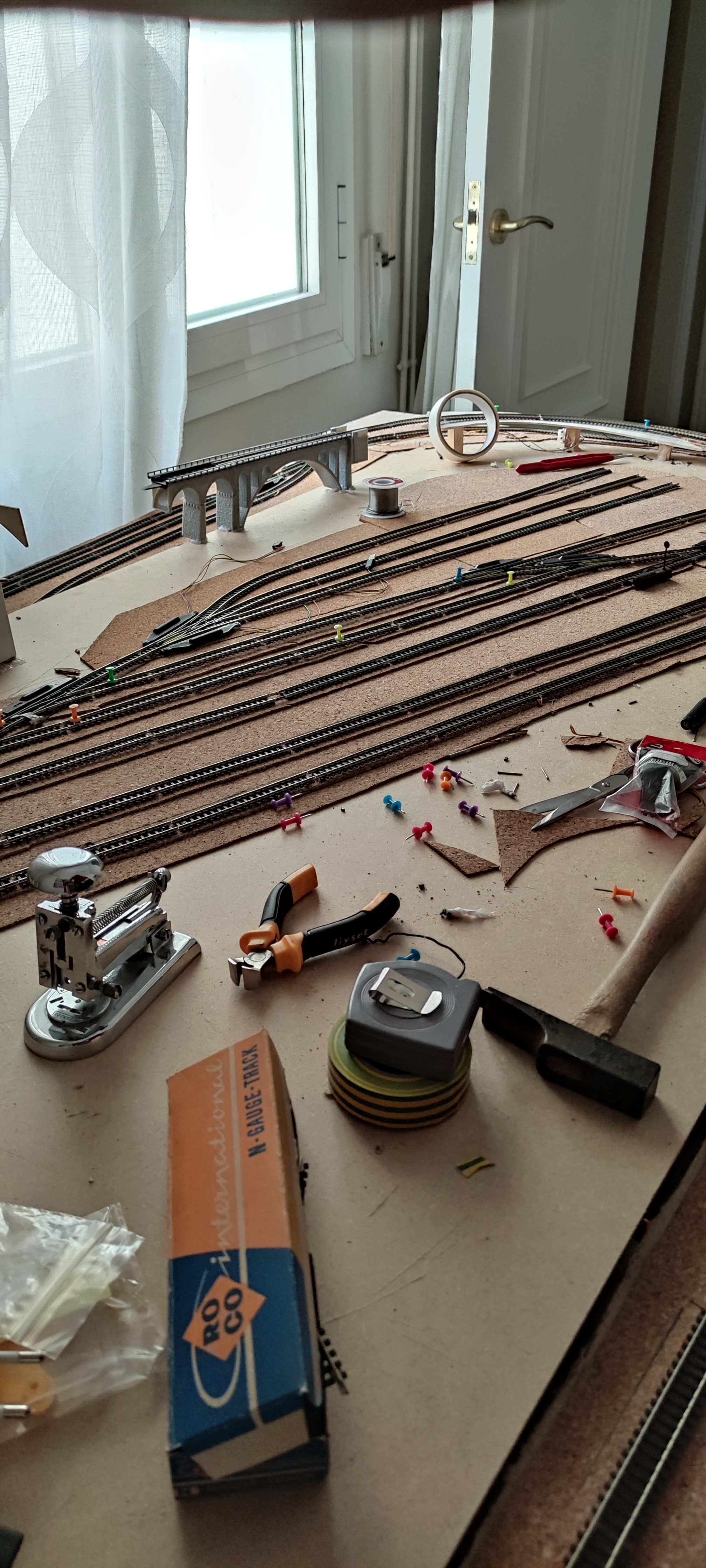

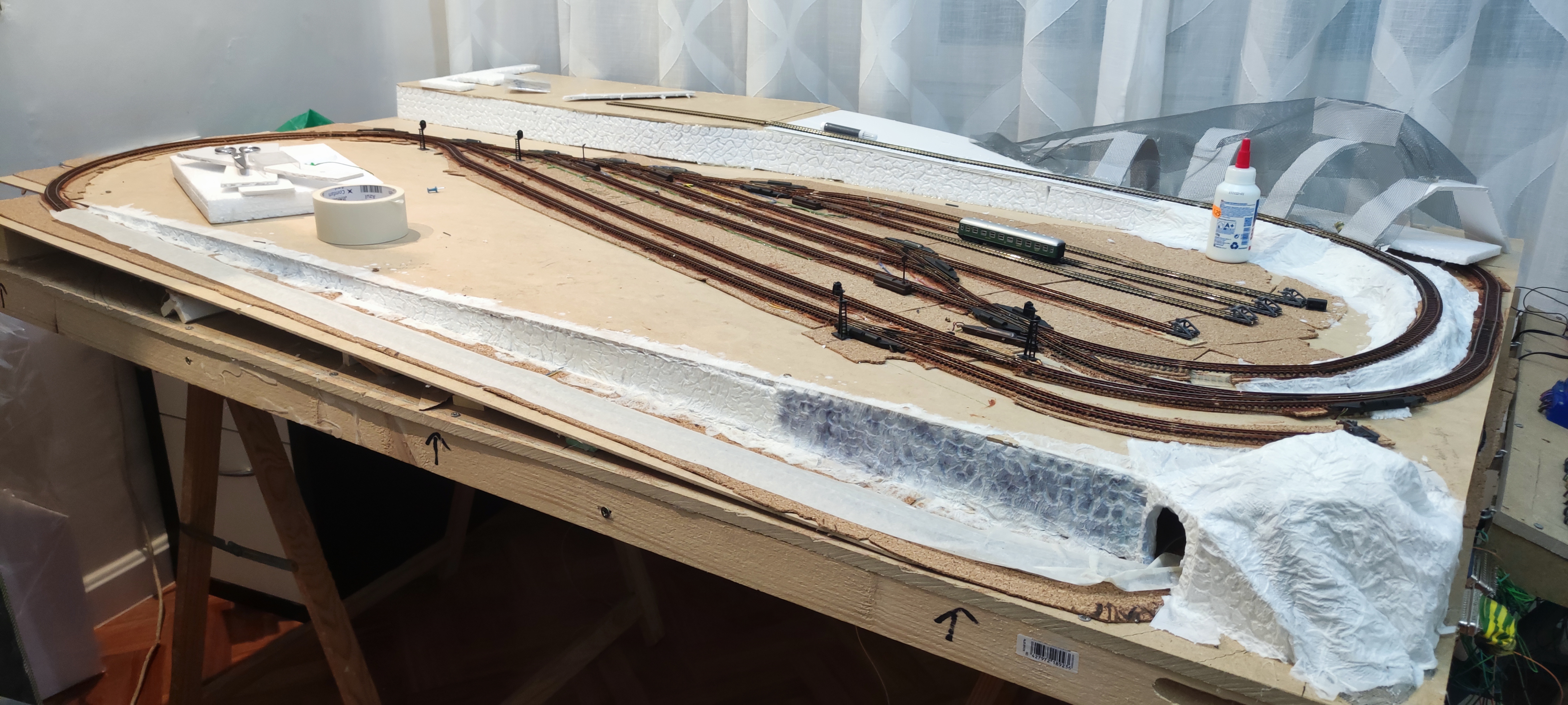

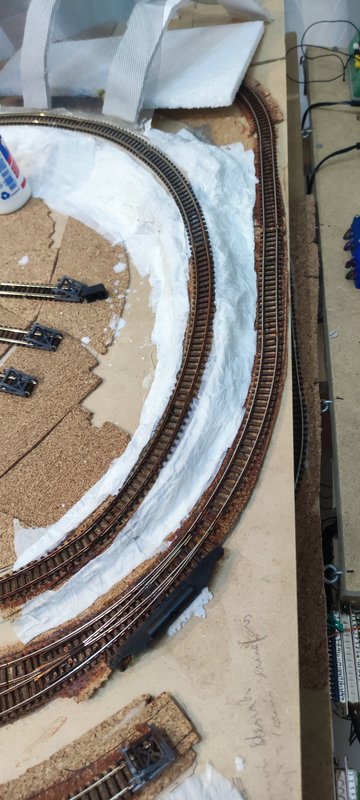

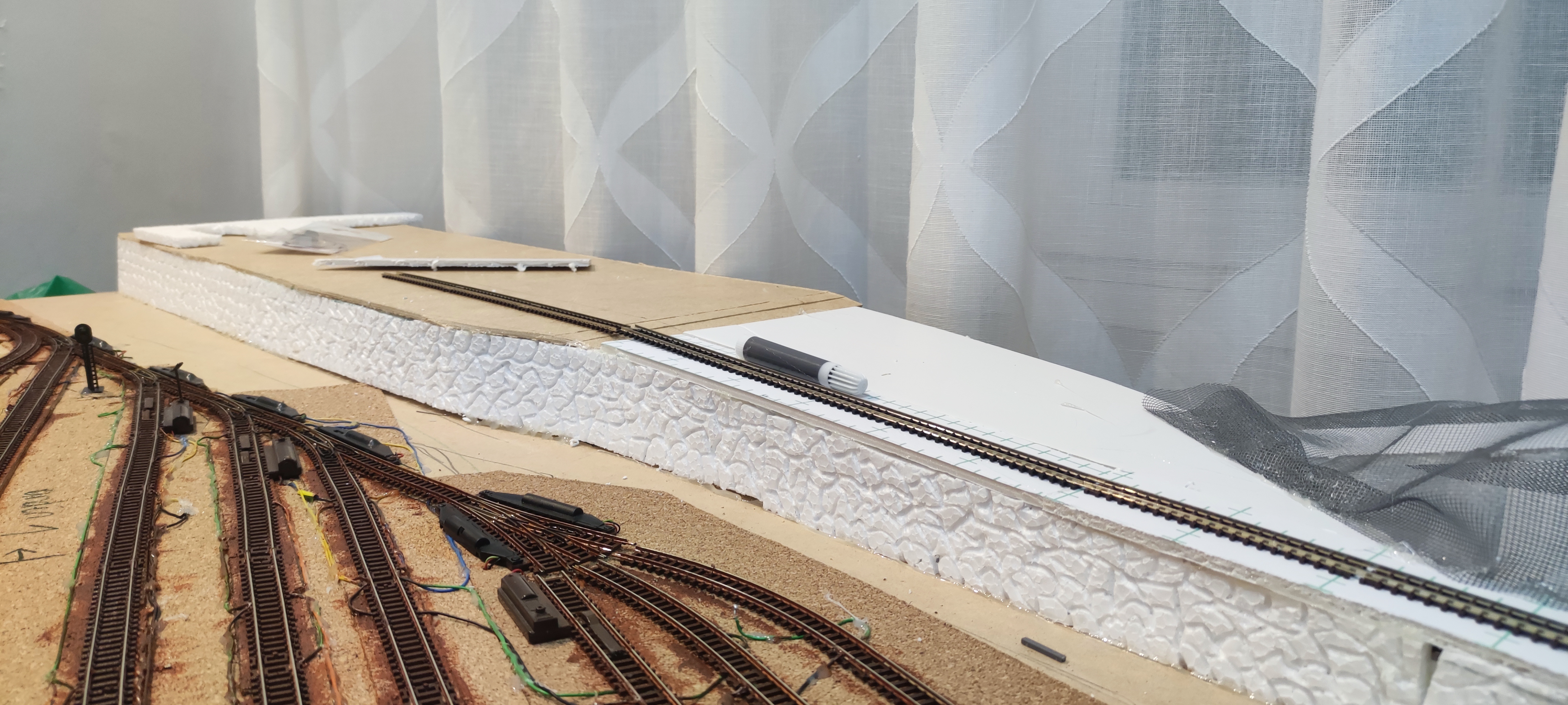

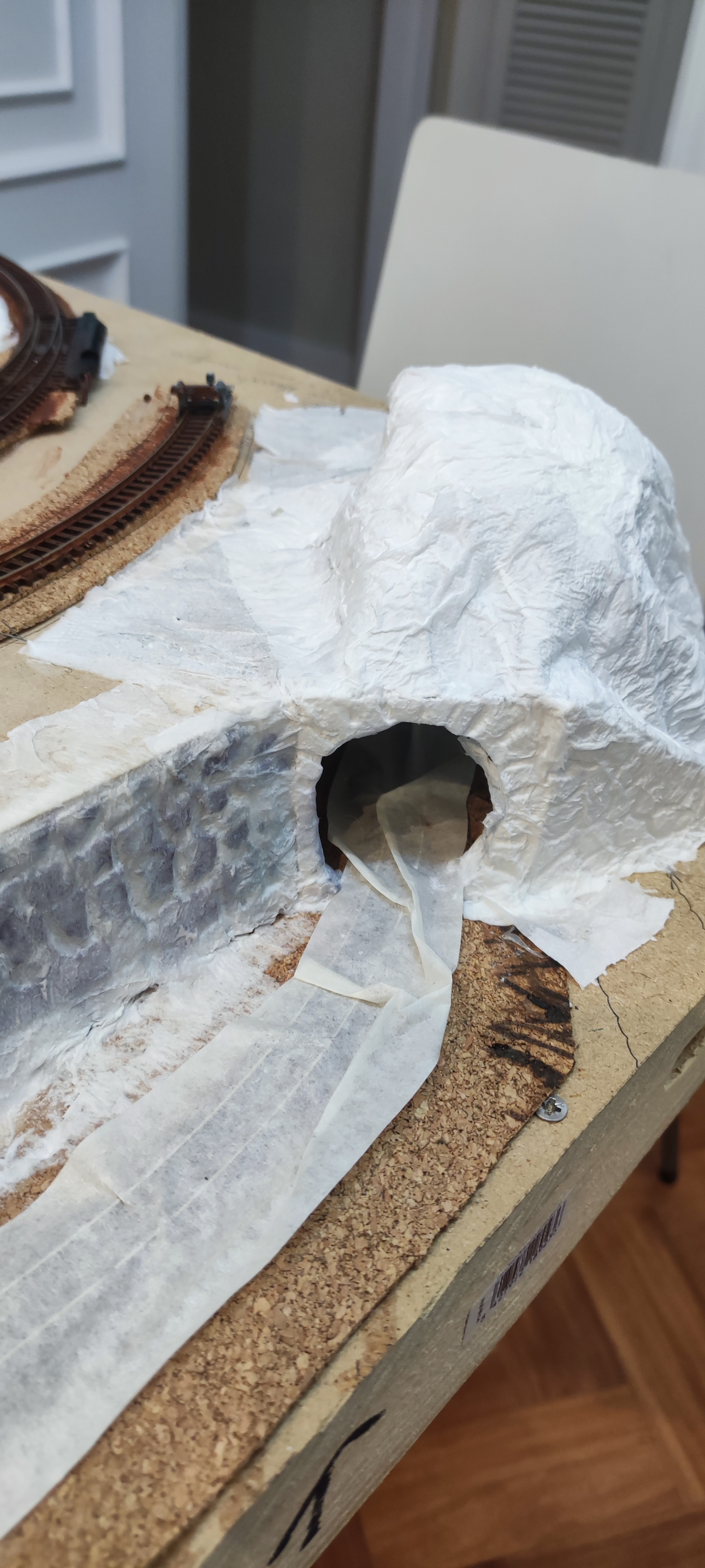

Buenas a todos. Pues después de unos meses de inactividad (el verano está para hacer otras cosillas) he continuado con el montaje de la maqueta. El circuito de la planta principal como el de la planta inferior con estación oculta está finalizado a falta de un último ramal.
Han sido muchas las vueltas que he dado acerca de la posible decoración, estilo de la maqueta, si poner muchas montañas o no... En fin, supongo que como todos vosotros.

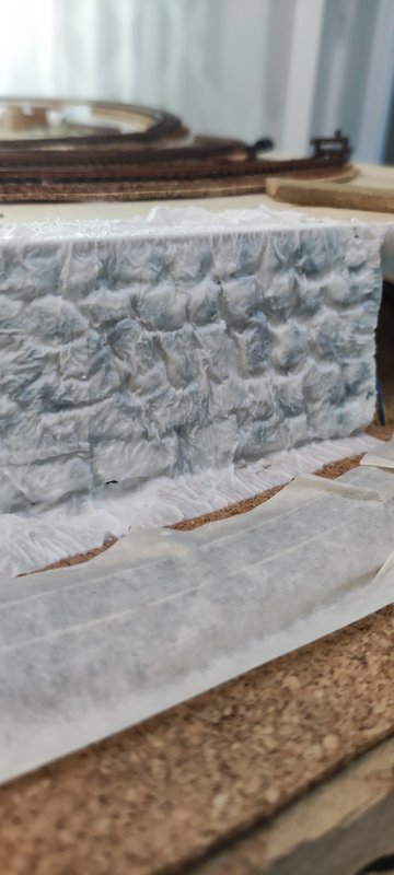

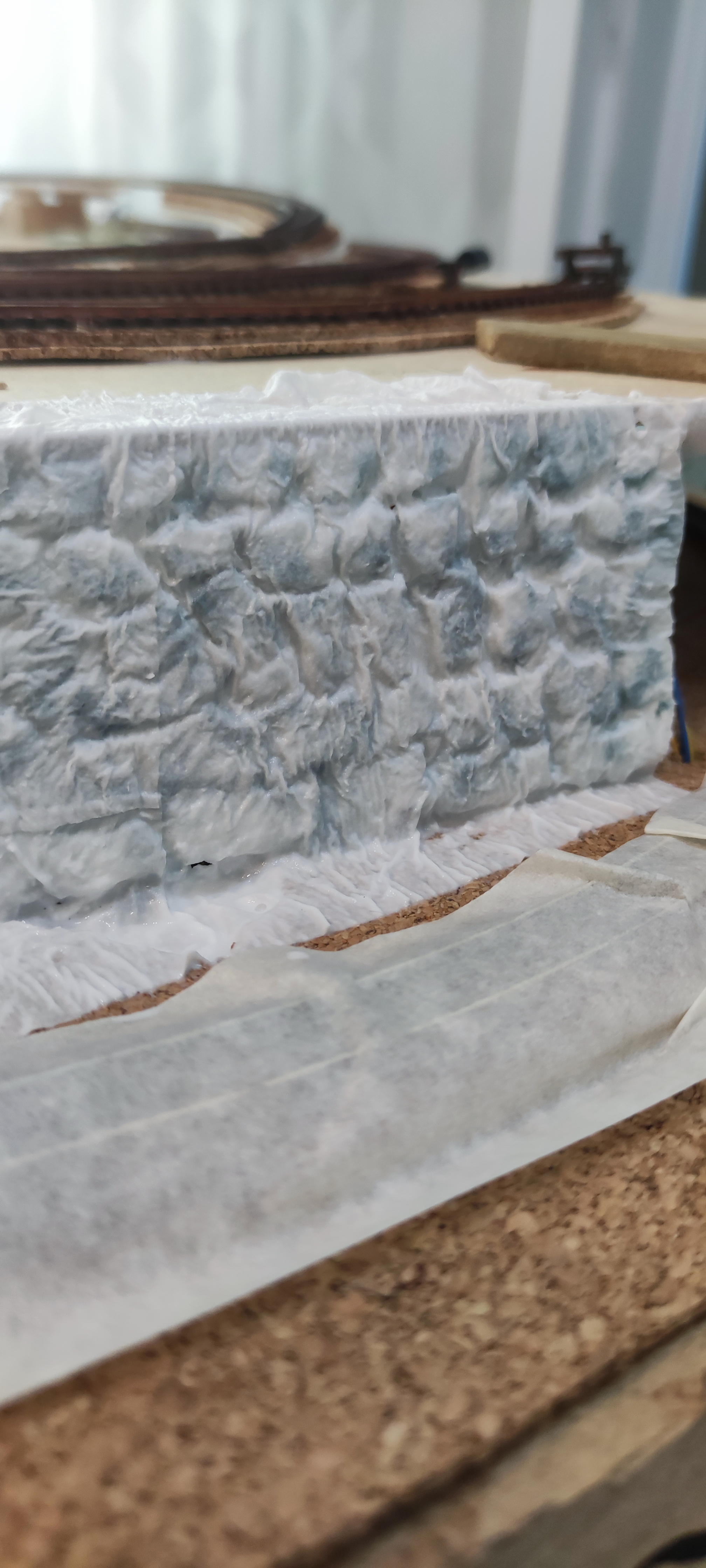

Este fin de semana he avanzado en el montaje, dando aire a los volúmenes y empezando a tapar huecos y demás.
Al final creo que voy a optar por una decoración manchega... Ya que la estación será la primitiva de Ciudad Real el paisaje irá en la línea: paisajes con olivos y vides y algún que otro cerro a modo de sierra.
En el nivel de arriba creo que pondré tres ramales para instalar algún almacén y un silo de cereal, típicos en los pueblos de por aquí.
También he pintado las vías y me he pasado de listo... Pinté los desvíos también. Y eso que he leído mil y una veces aue los espadines se dejen sin pintar. Y ¿Qué ha pasado? Que he estado toda la mañana limpiándolos y rezando para que volviesen a funcionar. Al final y con ayuda de más de uno he podido salvarlos.

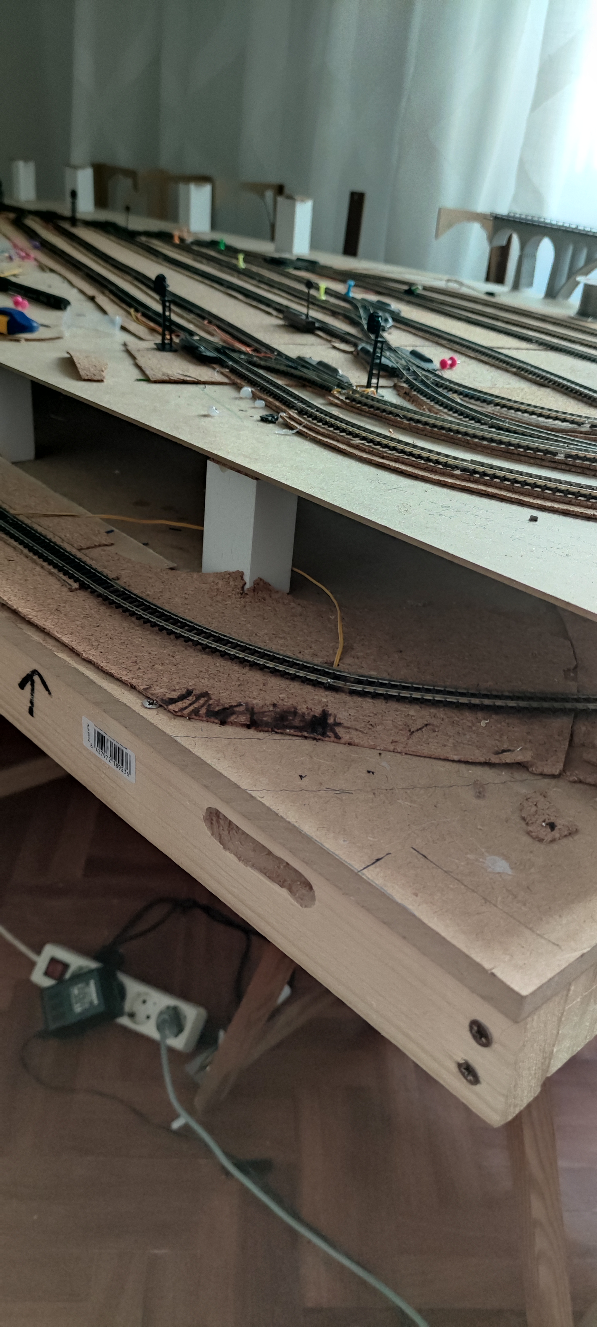

Os pongo unas fotos de los avances.

Un proyecto muy interesante para ir siguiendo tus avances, se ve muy espaciosa y jugable. Siempre es interesante seguir los trabajos de un compañero de la N.
En la tercera fotografia no se si ya tienes colocadas definitivamente las vias pero las rectas te quedarian mejor utilizando un regle para que quedaran mejor alineadas.

Gracias! Lo tendré en cuenta..aunque están fijas se pueden mover porque aún no tienen el balasto.

Buenas,
Un diseño bastante "jugable" y entretenido. Supongo que llego tarde para el consejo, pero en la estación principal quizá te iría bien una vía de escape, para poder maniobrar en las vías muertas sin invadir la vía principal, y así poder tener un tren circulando mientras maniobras con otro.

Pues no te lo vas a creer pero es una idea que me surgió hace poco, y ya he pedido el material para hacerlo posible.
En cuanto lo tenga preparado lo enseño.
