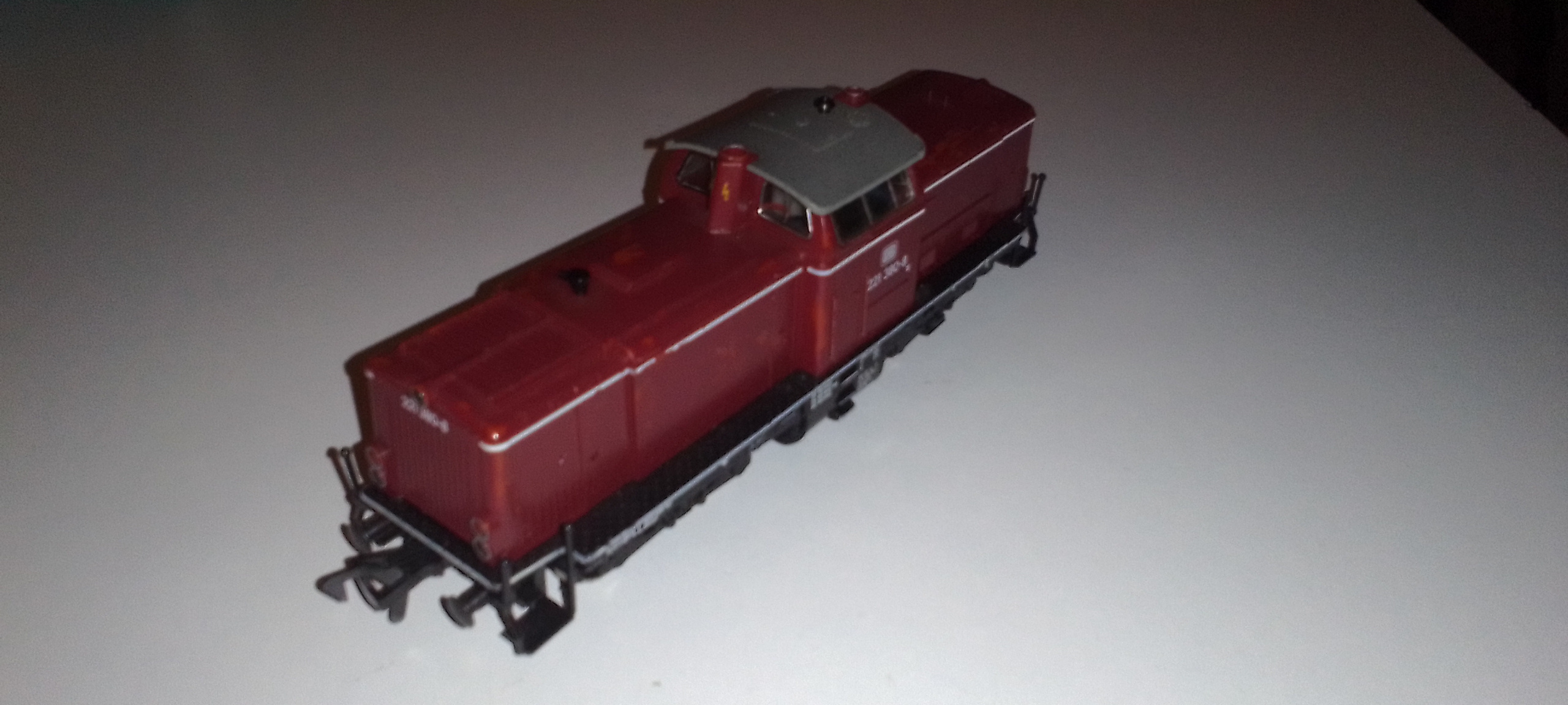

Hola, necesito saber cómo se desmonta el enganche de la 212 de Fleischmann, la que tiene motor circular.

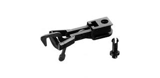

Referencia, por favor?
Debe llevar un pequeño clavito de plástico debajo del enganche, o a presión con cajetín NEM

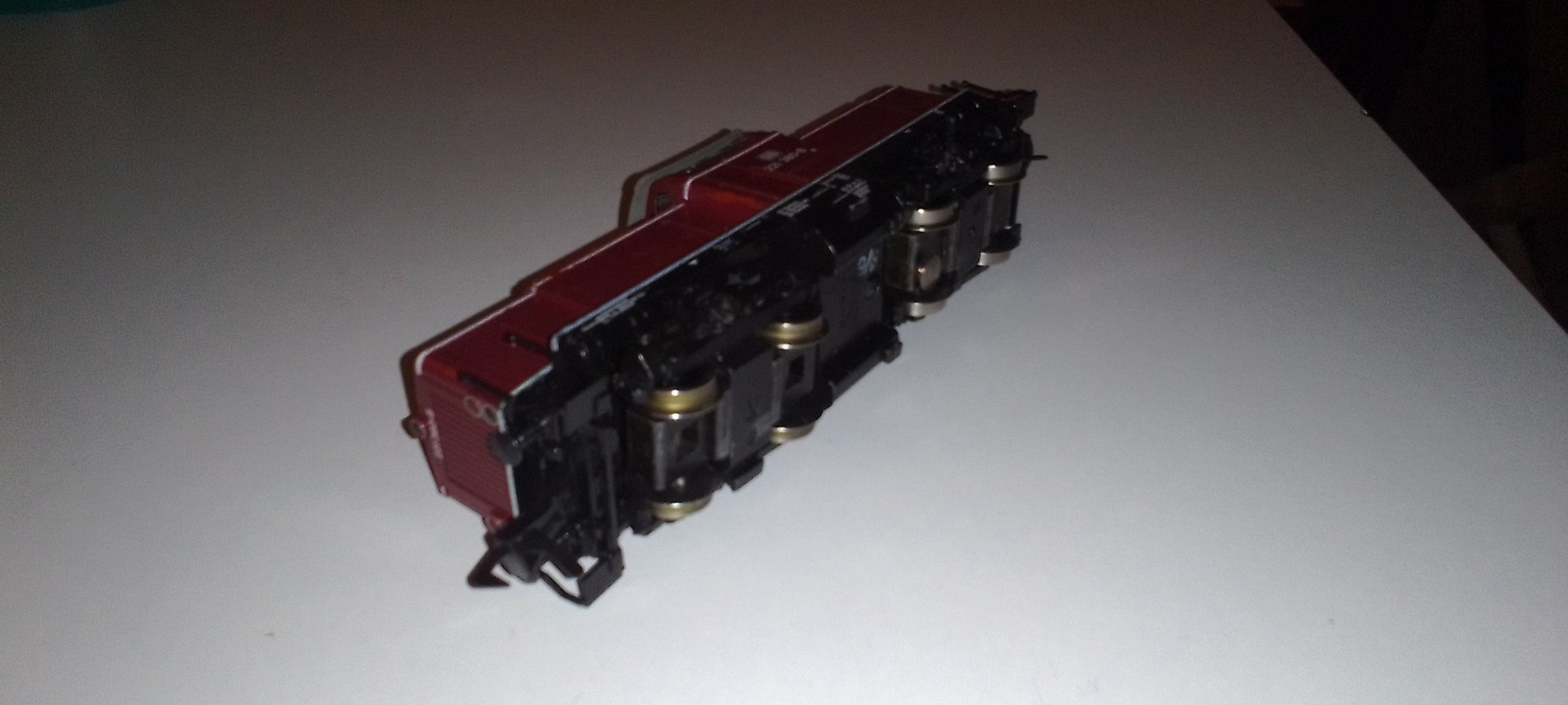

La referencia es la 4230, se ve la cabeza del pasador, pero no consigo sacarlo de su anclaje.

Alicate de puntas planas, agarrar con fuerza... girar y tirar.
Pero existe con cajetín NEM, y es tirando de él
