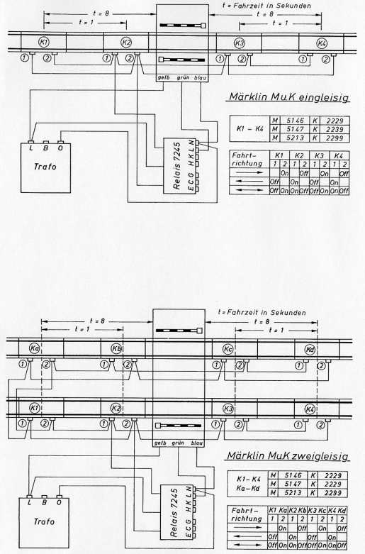

En el documento 4 hay el esquema de como conectar las vías Märklin con el relé necesario. Hay un esquema para vía única y otro para vía doble.
En el documento 5 hay el esquema para conectar el conjunto con un decoder tipo K84 en el sistema.

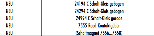

En el documento 2 tienes:
En el documento 3, los circuitos son los de la columna central (vía única arriba, vía doble abajo)

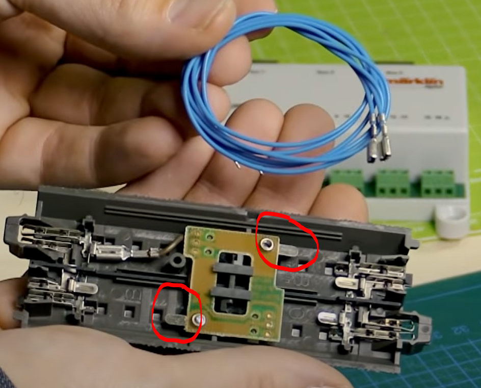

y la vía de contacto debe ser la 24994, que se conecta según esta foto: donde las conexiones marcadas con un punto rojo son las que en el diagrama están referenciadas como 1 y 2 en cada una de las vías de contacto (4 por cada vía)
Esta foto está sacada de este vídeo:
Por lo demás, el circuito está bastante claro.

Lo que en el esquema está marcado como K1, K2, K3 y K4 són cualquier vía de contacto ya sea del tipo M como del tipo C. Las vias de contacto para via C tienen de referencia 24994.
Los contactos marcados como 1 y 2 en cada una de las vías de contacto són los contactos que te ha marcado El Matado.

entonces entiendo que necesitaré dos vias de contacto, una para la entrada y otra para la salida, cierto?
Es que en el esquema aparecen cuatro
En cuanto al trafo, tiene que ser dedicado o lo puedo compartir para otras cosas?

tweeter escribió:
Hola de nuevo, he estado documentándome un poco
un saludo
Si te fijas en el esquema:
Necesitas dos vías de contacto antes del paso a nivel y dos después (por cada vía)
El trafo puede ser compartido para otras cosas, ahí no debería haber problemas (bueno, si vas a poner 10.000 farolas puede que necesites más de uno :D )

Hay 4 contactos ya que en vía única los trenes pueden circular en ambas direccines. Si solo vas hacer circular trenes en una sola dirección, con una pareja de vías de contacto sirve.
