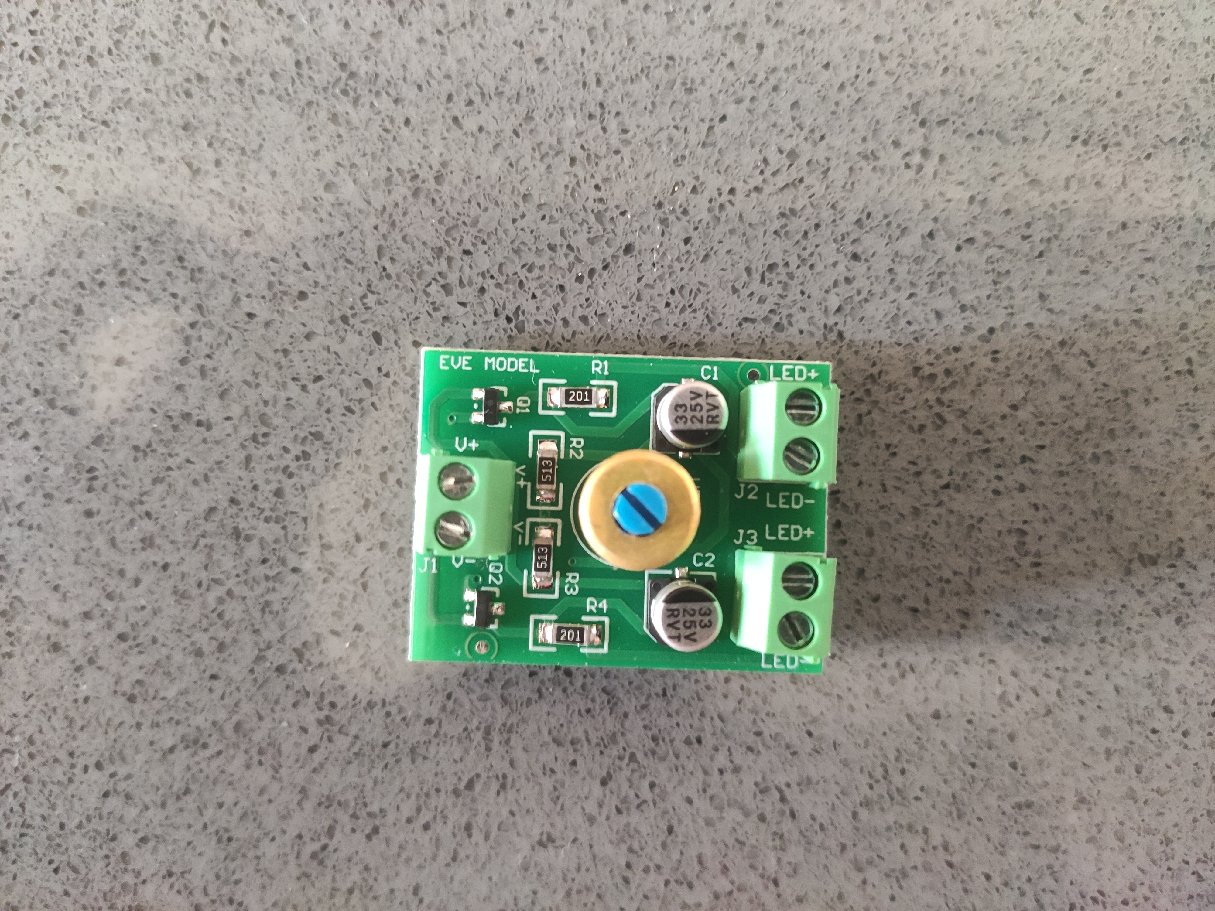

Hola a todos. Tengo un par de "problemas" eléctricos que seguro que vosotros sabéis solucionar.
El primero es que compre por AliExpress un par de "circuitos" para alternar luces (las típicas de paso a nivel) y soy incapaz de hacerlo funcionar siguiendo el esquema que viene en el producto. Se encienden las dos luces pero no hay parpadeo ninguno. La Cruz está comprada aquí. Tengo un par de circuitos y con ninguno logro que la resultado, por descartar que uno estuviera estropeado. Son las dos primeras fotos. El esquema que viene en la web no me deja subirlo porque es formato png y no se si puedo poner el enlace aquí.

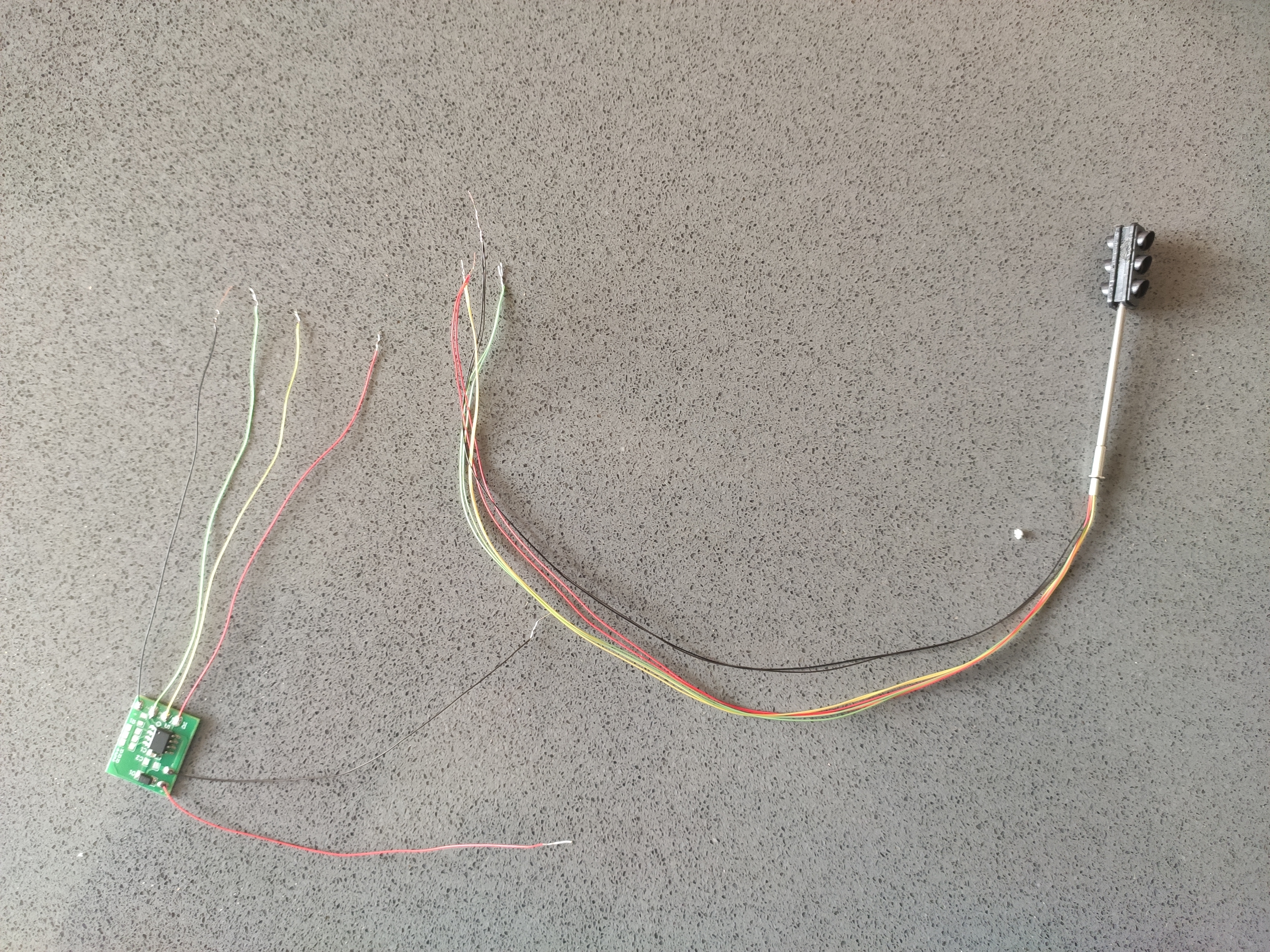

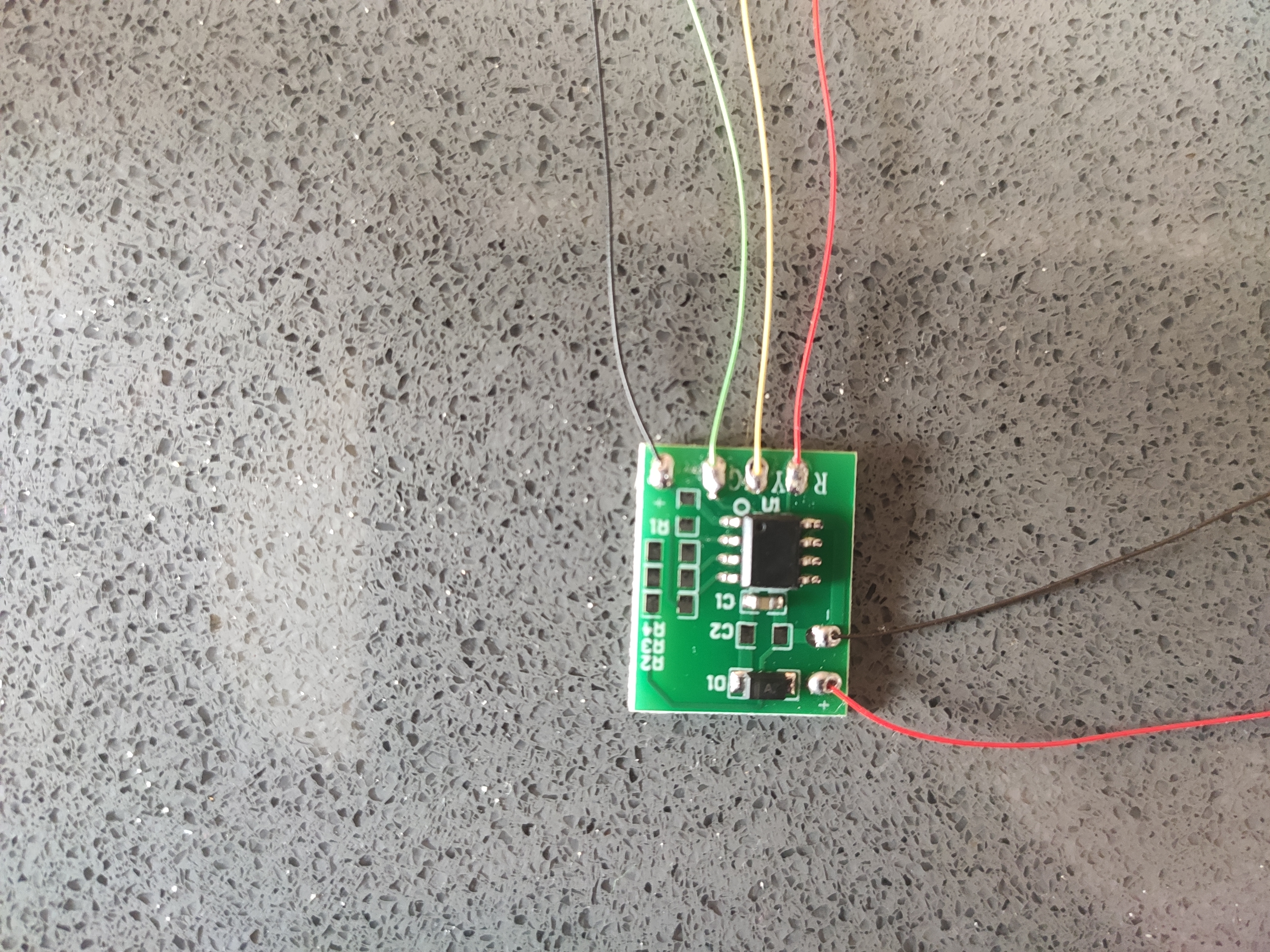

Y luego también pille unos semáforos de 3 luces que vienen con este circuito que realmente no sé qué hace porque tampoco logro ningún tipo de función más allá de que se enciendan las tres luces, para lo cual no hace falta el circuito lógicamente.
Son las dos fotos siguientes

Hola compañero,
En el primer circuito, debes alimentar con un voltaje DC que te indiquen, supongo que 5 voltios, y debes conectar los dos LED en las otras dos clemas respetando la polaridad.
La resistencia ajustable del centro será la que regule la frecuencia de parpadeo de los LED, ponla a mitad de recorrido con un destornillador (ahora está al final) y regulando su posición los LED se encenderán y apagarán a diferente frecuencia.
El otro circuito no debería tener pérdida si conectas cada cable con su color, y lo alimentas de igual forma que el otro. Salvo que digan lo contrario en las instrucciones, debería hacer una secuencia de luces correspondiente a un semáforo. (Verde - Amarillo - Rojo -Verde.....)
Sube las instrucciones por si podemos ver algo más que se pueda escapar.

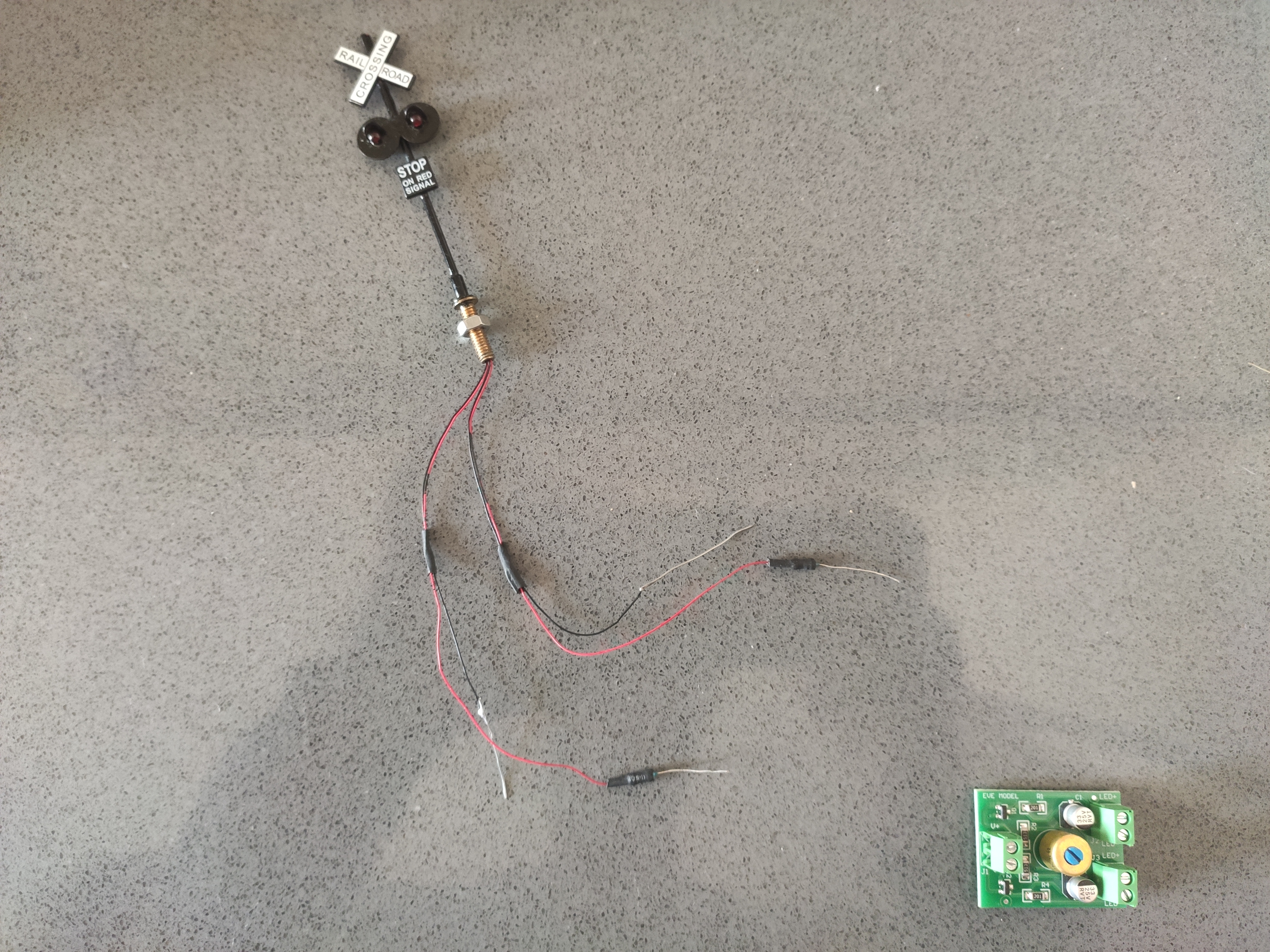

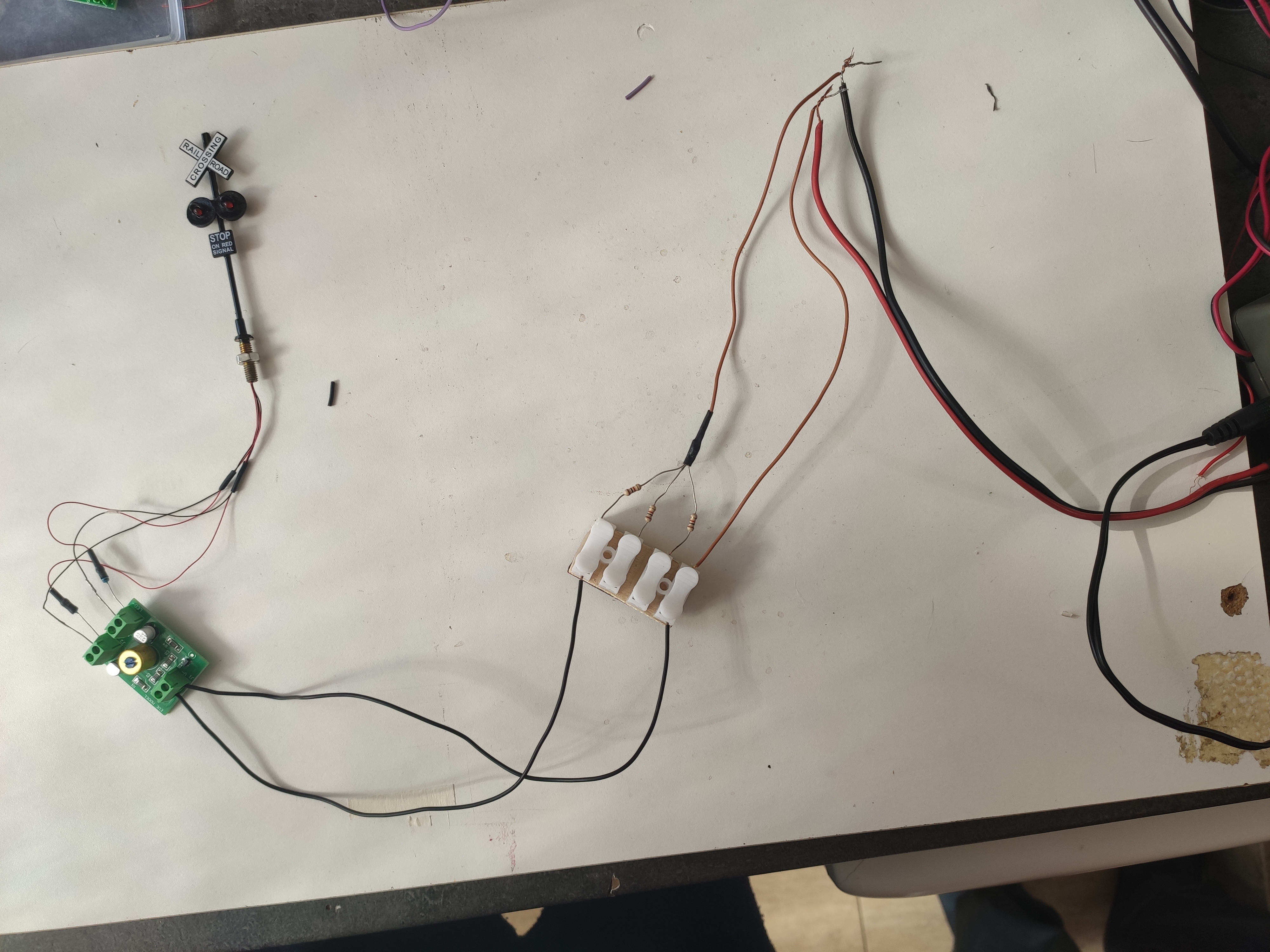

El semáforo ya he conseguido hacerlo funcionar pero el intermitente para la cruz nada. Te pongo una foto para que veas como lo hago a ver si tú ves algo que falle. Aunque parezcan apagadas las luces de la cruz están encendidas fijas y dandole al regulador no hay cambio Además el enlace del producto donde vienen varios esquemas.

Si en la foto sale apagada y tú la ves encendida, puede ser porque la frecuencia es tan alta que tus ojos la ven encendida y la foto la pilla en un instante apagada. ¿Has probado a cambiar de posición el potenciómetro que tiene el circuito?

Ya he conseguido que funcione y se alternen las luces de la cruz. El problema estaba en la tensión. Dándole corriente con el primer transformador se quedaban fijas pero he probado haciendo un apaño con otro transformador regulable y funciona la alternancia tanto a 3 como a 5 voltios. Ahora tengo que buscar la forma de reducir el voltaje que sale del transformador a esos 3/5.

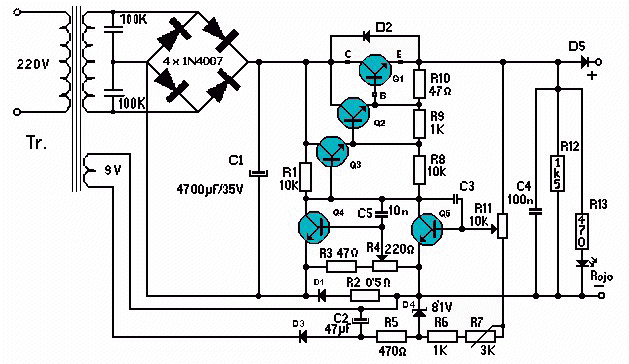

Yo añadiría, por lo menos el diodo, para prevenir que algún corto o exceso de consumo, se cepille el integrado. Los condensadores los puedes obviar.
Sin título.png (178.72 KiB) Visto 981 veces
Luego ya el aluminio, al gusto.
José
No entiendo mucho lo de ese diodo, dices que para prevenir un posible corto o exceso de consumo, pero lo dicho, no lo veo.
Lo del aluminio, pues so, y entre el 7805 y el aluminio, ¿has puesto una mica? posiblemente sea más fácil de encontrar poner silicona térmica.
Pero lo dicho, no veo lo del diodo, ¿podrías explicar su función?
Al igual que a los lmxxx, a los 78xx, también se les recomienda encarecidamente su inclusión en el circuito:
https://www.diarioelectronicohoy.com/bl ... imentacion
En otro orden de cosas, pedir disculpas al compañero, pues los que tenemos algunos conocimientos de esto, a menudo olvidamos que para ellos puede sonar a ""CANTONES ANTIGUO"". Mi modesta recomendación es, que olvide esto y utilice un cargador de móvil que tenga por casa que normalmente dan 5 voltios y resuelto el tema.

Mensajes: 984
Registrado: 31 May 2013 22:09
Casi al final del artículo hay un esquema más complejo, donde incluso el diodo también se utiliza para evitar daños a esta en combinación con un transistor regulador de corriente, no de voltios, sino de amperios, lo que hace la fuente cortocircuitable sin daños para ella.
Perdón que me meta ....
El diodo es simplemente un sistema de seguridad ....en muchos elementos de electrónica se coloca un sencillo y corriente diodo rectificador en sentido contrario para evitar que corrientes en contra , algún pico o oscilación puede generar una corriente en sentido contrario y dañar el elemento.....con este diodo la corriente contraria queda anulada ....
Saludos cordiales
Gracias, veo que es una protección por si hay corriente inversa, que pienso que sólo sería posible si pongo en paralelo otra fuente de alimentación de mayor tensión que los 5V o si estoy utilizando elementos reactivos.
Efectivamente....como motores o elementos que tengan bobinas .....
