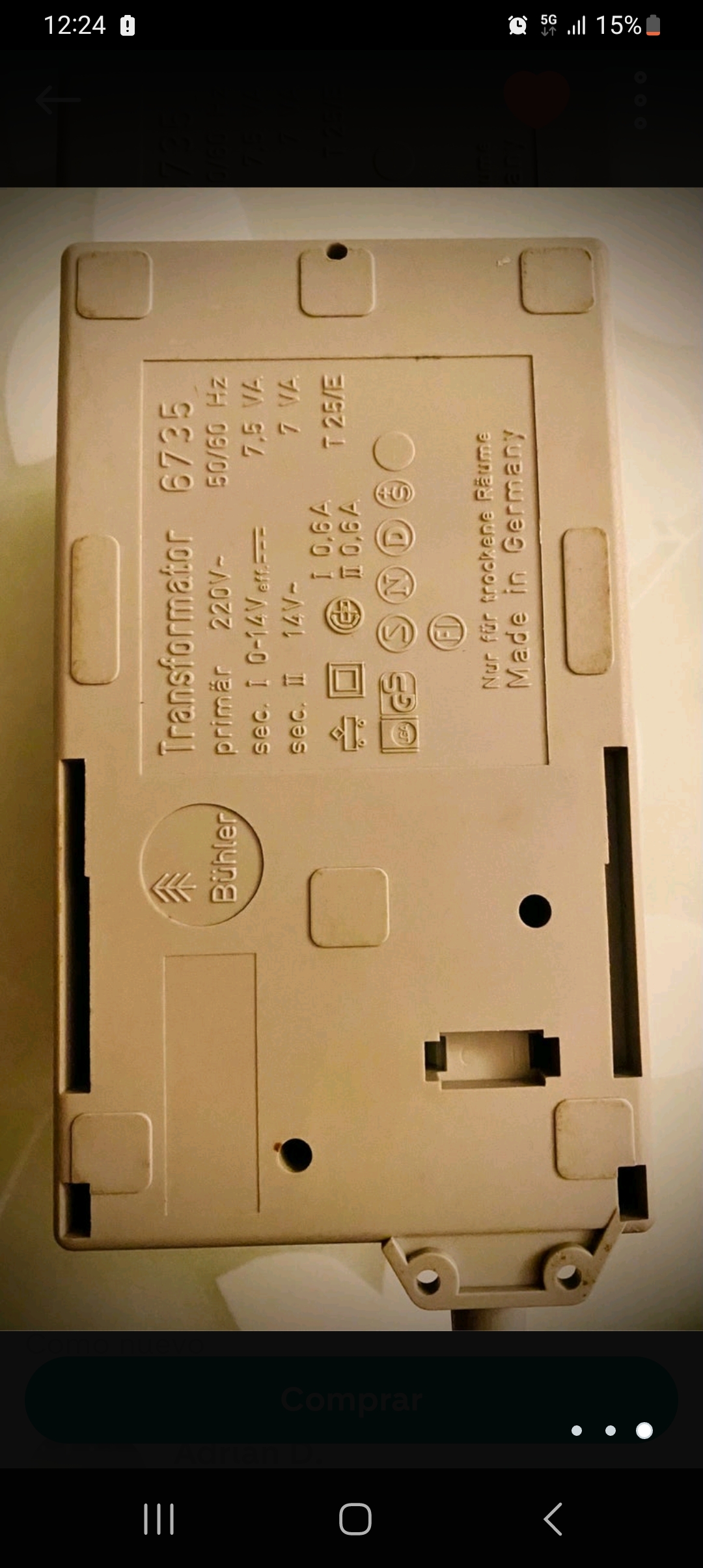

Por que Titan? Prefieres corriente pulsada? Va mejor ciertamente para analógico. Creo que la referencia que buscas es el 816 que creo era para continua. Yo uso un fleischmann 5735 que también tiene corriente pulsando al arranque y bajas velocidades y va muy bien.

Perdona, la referencia de mi Fleischmann es 6735.
Pero solo lo uso para las que aún son analógicas. Te aseguro que si pruebas el digital aunque solo sea una vez para poder llevar dos maquinas a la vez y manejar luces independientes te pasarás al digital cuanto antes.

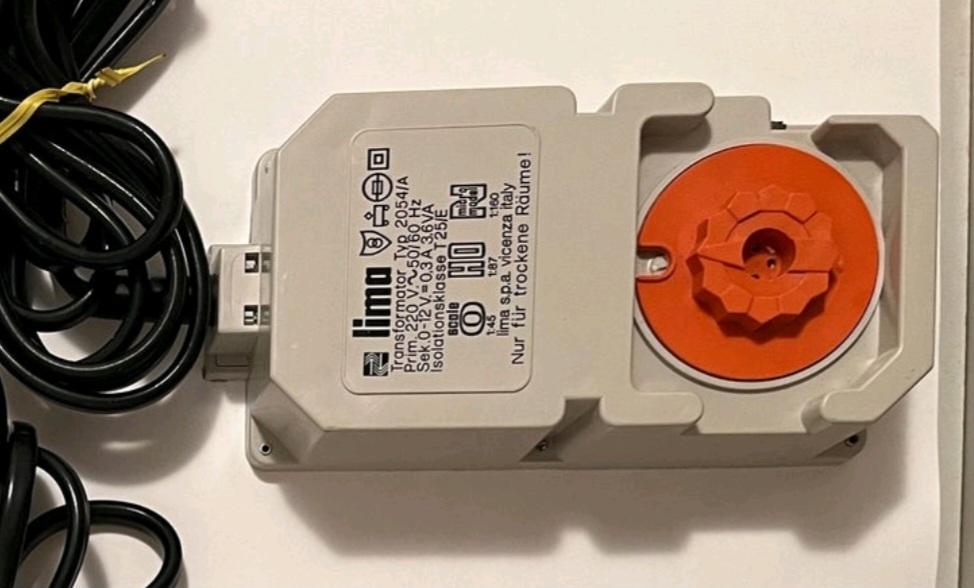

Actualmente tengo éste de Lima y que quiero retirar. Va bien pero deduzco que se queda escaso de todo.

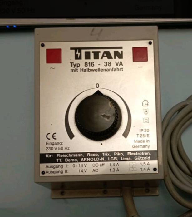

Ojo, el de la foto parece un poco hecho polvo. Al menos la rueda.

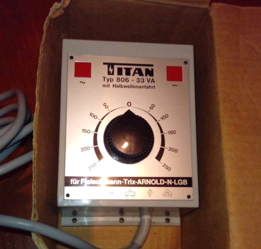

El vendedor del Titan 816 al final se lió y ya lo vendió tiempo atrás. Al final he dado con un Titan 806 con características inferiores pero muy en la línea del 816 así que he acabado comprando éste. Para hacer rodar a las locomotoras (corriente continua) en el banco de pruebas creo que está bien. Así puedo jubilar el que tengo de Lima.

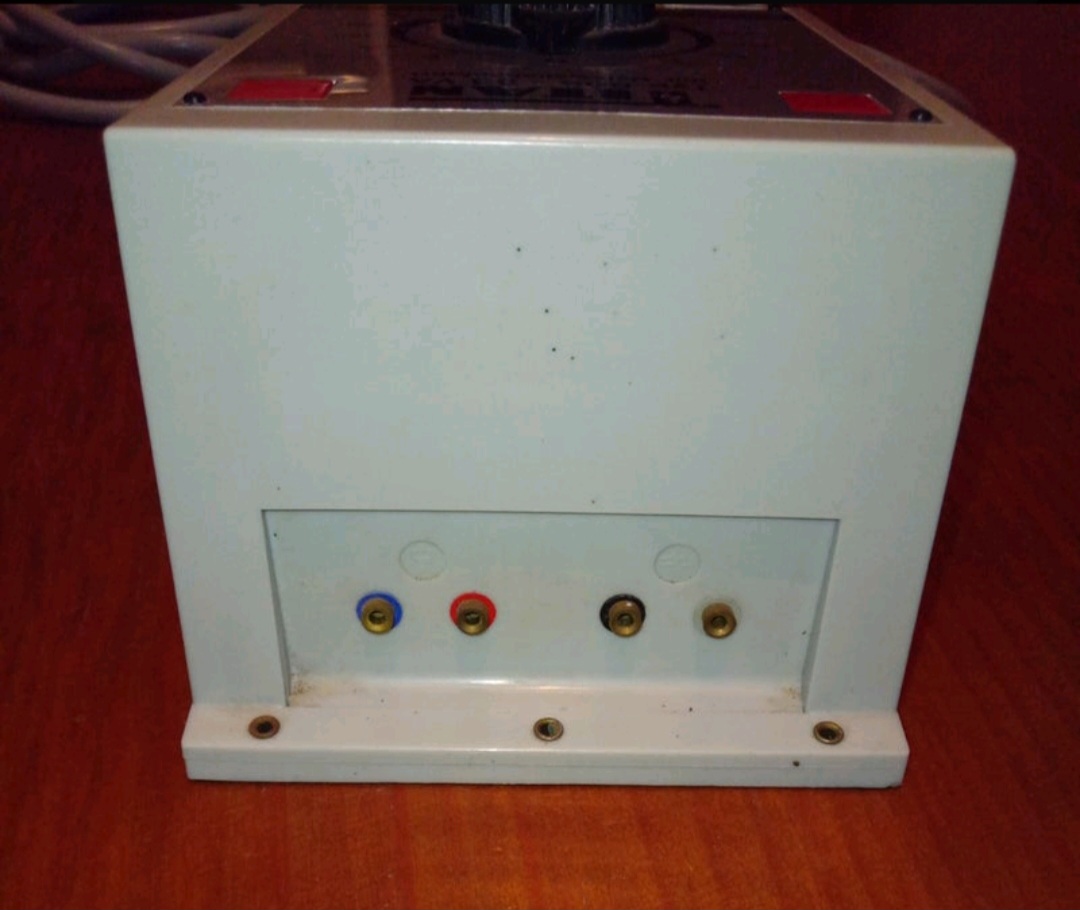

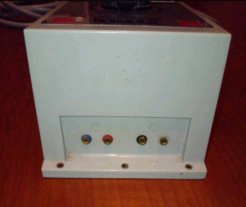

Ya tengo en casa el transformador nuevo. Como comenté, al final he comprado un Titan 806. Tiene una pinta fantástica. La cuestión es que veo que tiene 4 salidas y no tengo claro a cuál de ellas tengo que conectar los cables para hacer rodar las locomotoras en corriente continua. Prefiero hacer una pregunta un poco tonta que cargarme alguna locomotora por ir de listo.

Hola, por la forma de conexión en un poco antiguo, pero en los Titán no tiene importancia, funcionan a las mil maravillas.
Yo tengo los 826, en el azul y rojo conecto las tomas de las vías, y en el blanco y negro el tema de luces, desvíos, semáforos etc, etc.
De todas formas, no tienen algúna locomotora en relieve en el rojo y azul, y un desvío en el blanco y negro?. Saludos.

Si. En los dos colores que indicas aparece un símbolo que quiere parecerse a una locomotora con pantografo.

Supongo que los dos conetores dónde estan indicados con una locomotora con un pantógrafo debería de ser la salida para las locomotoras y, supongo, que los otors dos conectores que está indicados con una desvíos debería de ser para la alimentación de accesorios.

Hola... con un "comprobador" casero de polaridad a base de led's + resistencia ( uno rojo y otro azul ) te permite identificar cual es la salida de C.C. y la de C.A
en C.C. se encenderá el led rojo o el azul segun la polaridad del trafo, se encenderan ambos led's si conectas la salida de C.A.

Ayer por la tarde comprobé si funcionaba correctamente el transformador. Funciona fenomenal, y sí, efectivamente para hacer funcionar las locomotoras hay que conectar los cables a los bornes rojo y azul.
