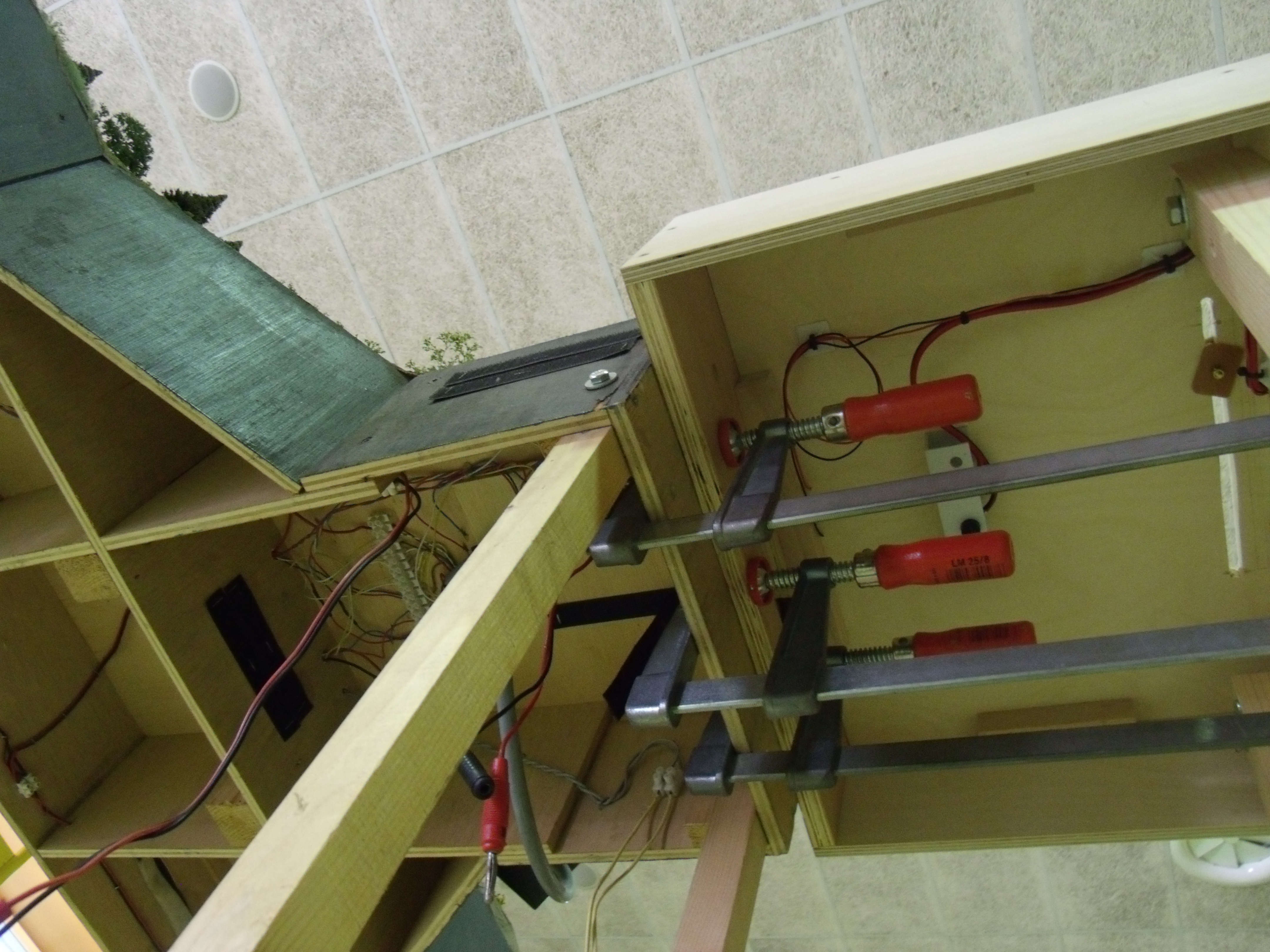

Juntar 2 módulos de via única de normas distintas es relativamente fácil:
Unión mecánica: 2 sarjentos
Unión eléctrica: un par de latiguillos (uno para cada extremo) que en media hora o menos se tienen montados.

Unión mecánica: Unión FREMO-N a Plataforma-N, en Santa Eulàlia de Ronçana. Autor de la foto: Wolfgang P. Vockenroth:
En este caso, como en ambas normativas se utilizan conectores conocidos popularmente como Banana, no ha sido necesario fabricar ningún latiguillo.

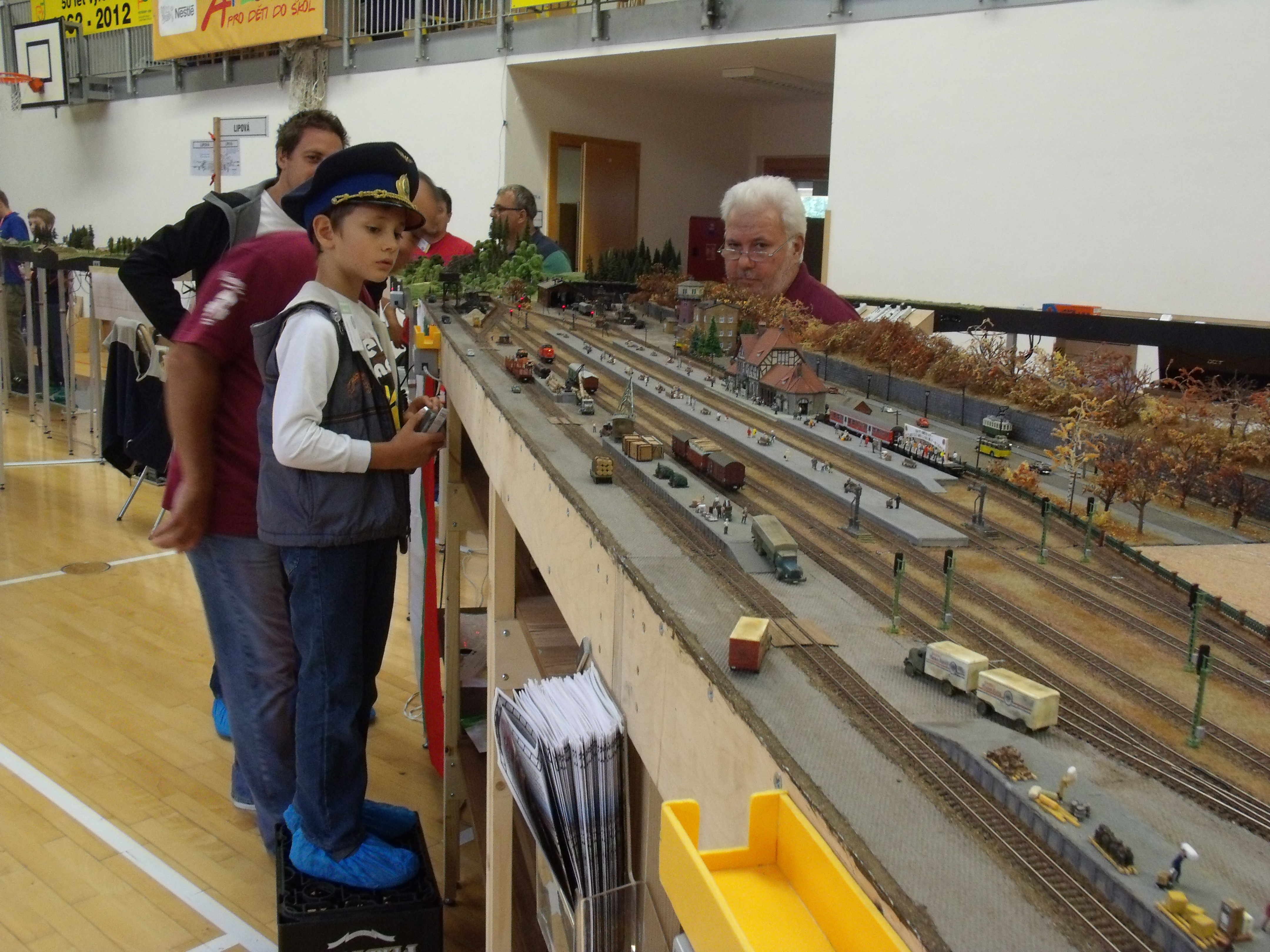

Los módulos a 130 cm están pensados para la comodidad de quienes los controlan e intervienen en ellos, estando de pie o desede un taburete alto.
Los módulos a 90 o 100 cm son muy cómodos para controlarlos estando sentado en una silla.
Es obvio, que cuanto más bajo, más accesible para los "peques".
Por otro lado, más allá de los Pirineos, también se celebran muchos encuentros a puerta cerrada, prácticamente sin público, donde el interesado debe inscribirse y durante la visita está acompañado de un guía. Así que el público infantil les preocupa poco, y los pocos niños que hay, andan armados con una caja de bebidas que usan de taburete.
Desconozco el autor de la siguiente imagen, aunque puedo afirmar que está tomada en Praga:
