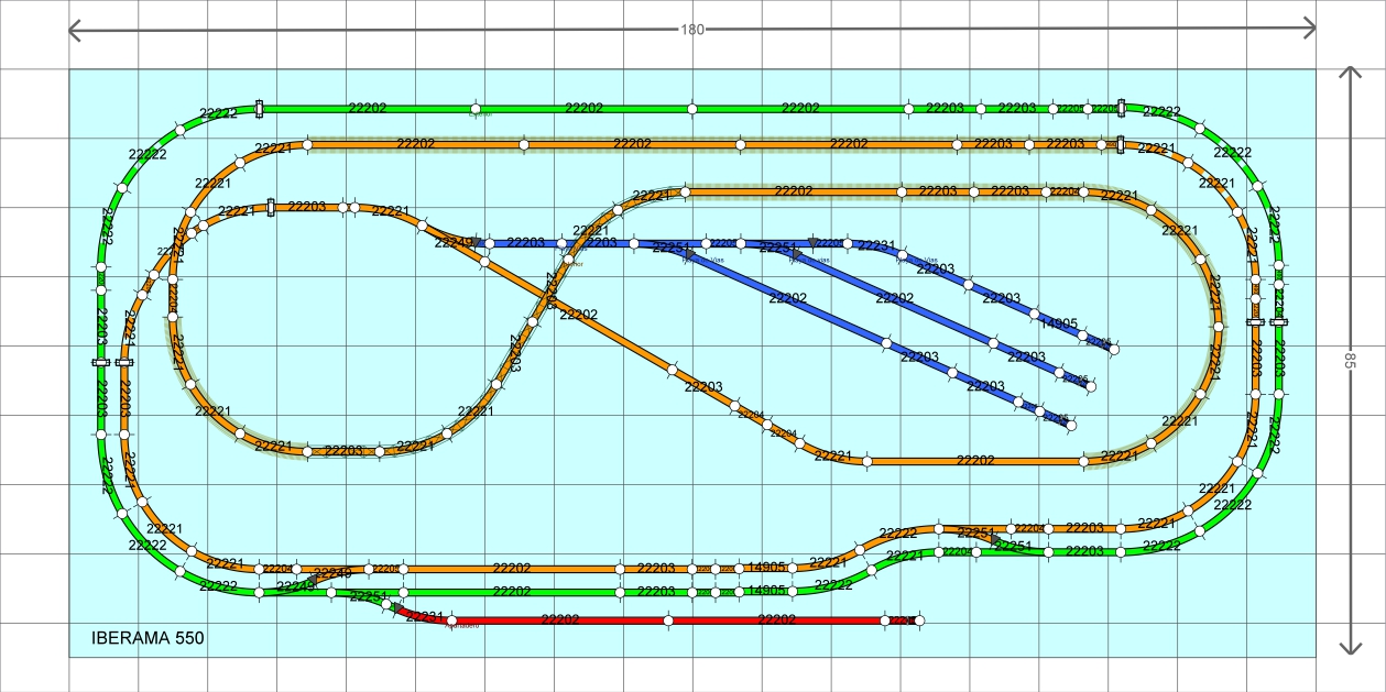

Como ando construyendo el Iberama 550. He diseñado una versión en AnyRail en la que se usan principalmente vías fleischmann y un par de Minitrix.

Hace unos años , bastante ,tuve este iberama, si lo empiezas ahora te daria un consejo, en la recta de la estacion sigue las dos vias paralelas hasta el final , elimina la S anterior a los desvios , ganaras espacio, para poner una via mas en el lado interior con sus dos devios correspondientesy de paso la via muerta exterior la unes a la principal con otro desvio , si es el tapiz original tapas con flocado el dibujo que viene de las vias y ganaras dos vias para tener una estacion mas operativa, en mi caso la ensanche 10cm hacia afuera y puse dos vias exteriores en la estacion. Saludos

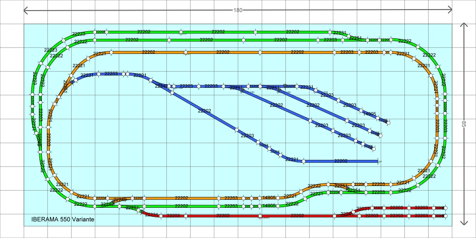

El 550 fue también mi primera maqueta "estática".
Le hice unas variantes al trazado (Desplacé, que no eliminé, la S, mas playa de vías y alargué por los dos lados la vía muerta del lado de la estación).
Los colores son los 4 transformadores que usaba.
Por si puedes aprovechar alguna idea.
Ju&Jo
Nota 24 Mar 2023 00:06
Mensajes: 89
Registrado: 05 Nov 2022 20:55
Creo que por ahora pasare de las elevaciones. Pero he tomado alguna idea de las tuyas....
550 Variante
