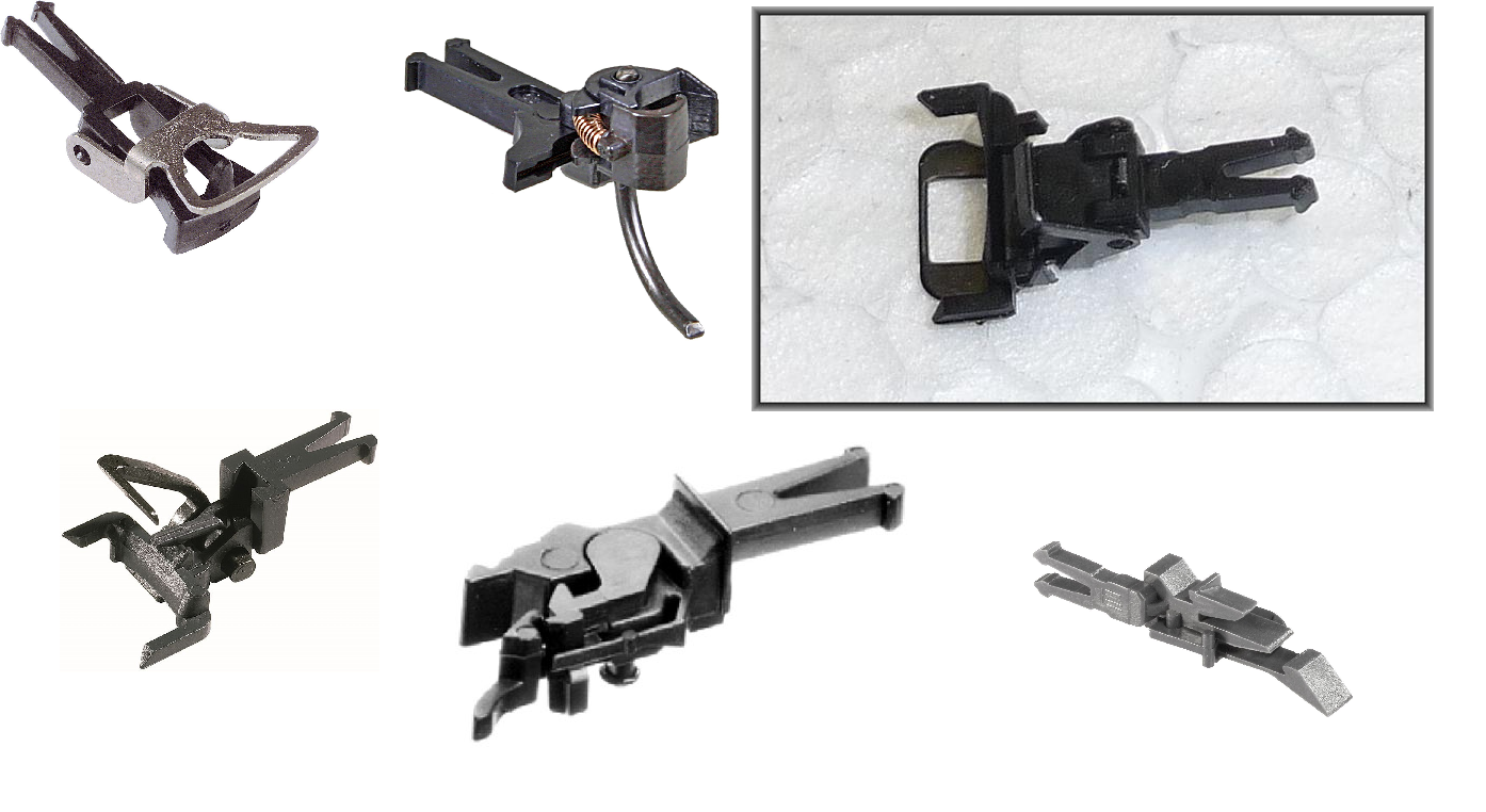

Si lo que te refieres como gancho son los enganches estandar de lazo, te adjunto foto de ellos, te vale cualquier tipo de enganche para cajetín NEM, pero debes asegurarte del modelo que quieres usar, como ejemplo te diré que hay Fleischmann, Roco (que creo son los espadines que dices), Marklin, Kadee, Schafenberg, etc, etc,
Los de lazo, que son los más usados puedes encontrarlos como : Roco 40243 o Marklin 72060, buscalos en web de tiendas.
Espero haberte ayudado.

Las normas NEM solamenten definen como ha de ser el cajetín donde van acioplados los enganches. Las normas NEM no define como deben engancharse los vehiculos entre sí.
Los enganches más normalizados son los de lazo como los de la foto que te ha puesto Ydruk69.
Los enganches cortos de Roco y Märklin son compatibles con los enganches de lazo.
Los enganches cortos de Fleischmann o Roco Profi solamente enganchan entre ellos.
Mejor que nos pongas una foto de los enganches que ya tienes para darte mejores consejos.
Mensajes: 7081
Todos estos enganches cumplen la norma NEM que solamente define como se une el enganche al vehículo, pero no define qué enganche hay que usar entre vehículos.

Muchas gracias a todos,creo que van a ser los de roco,primero en la parte superior izqda de la de foto,gracias de nuevo,ya está claro el enganche que es.
