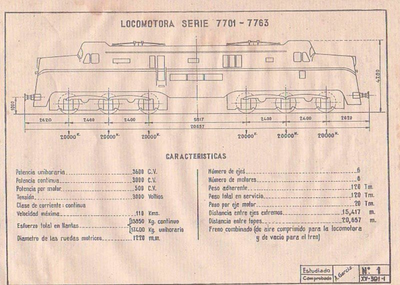

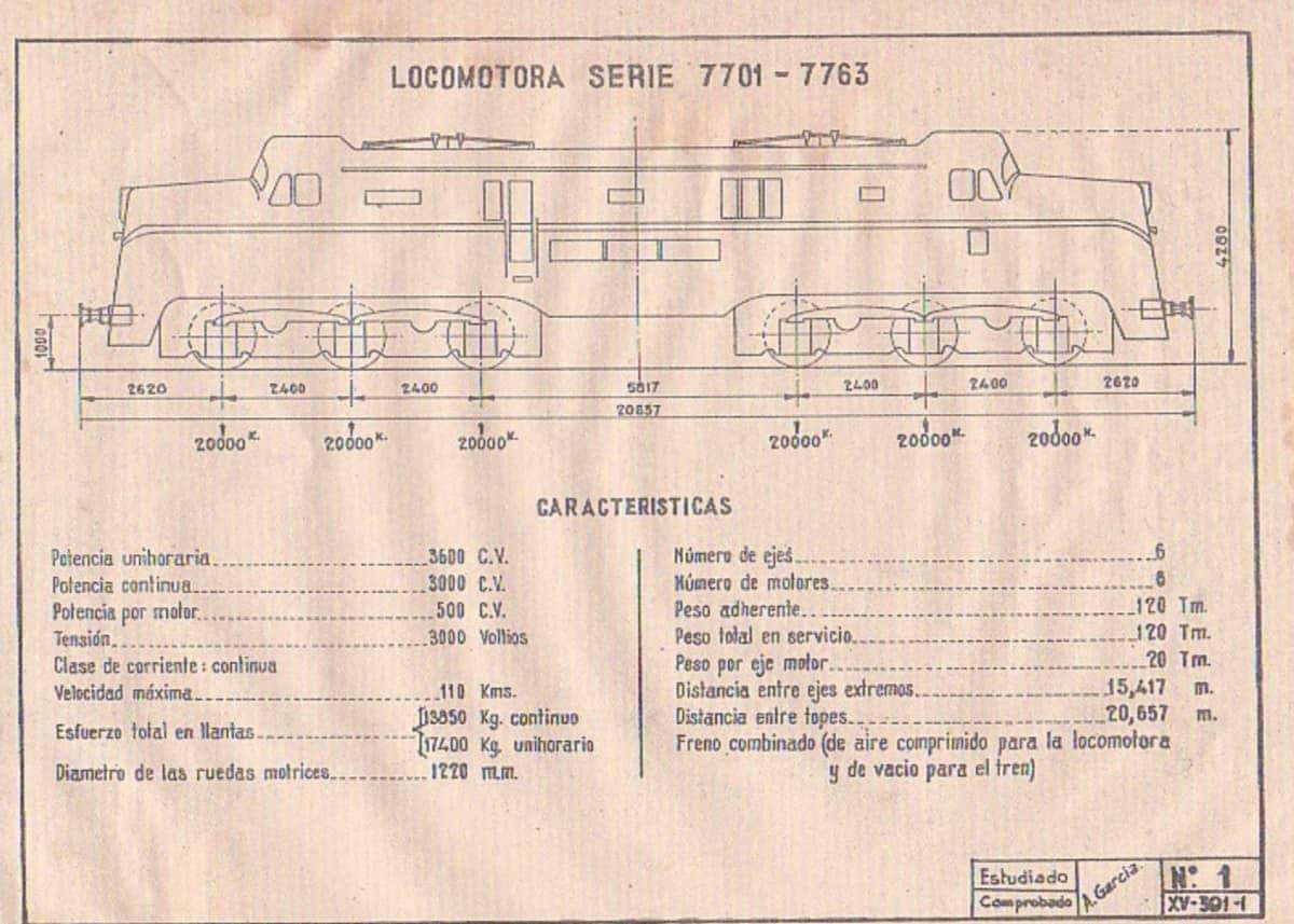

Puedes mirar en las fichetas de SETUBAL, en el foro, allí tienes detalles y colores que llevó esta locomotora (Un trabajo excelente de este compañero).
Te mando una copia del plano de la misma locomotora, que también podrás encontrar en los foros.

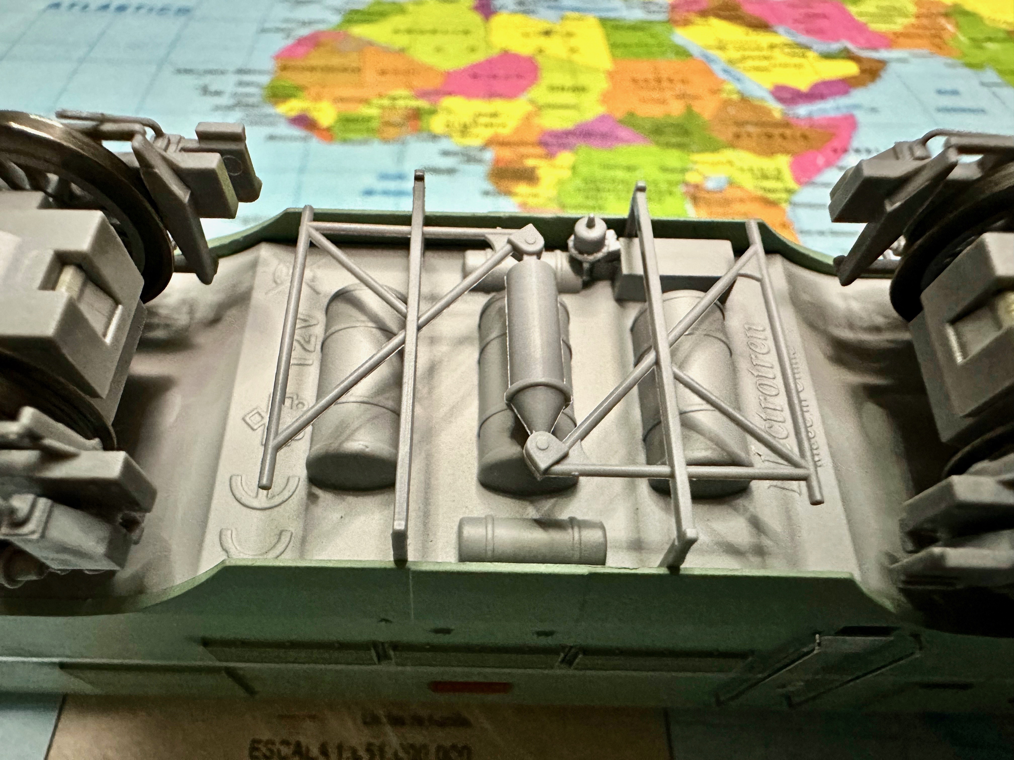

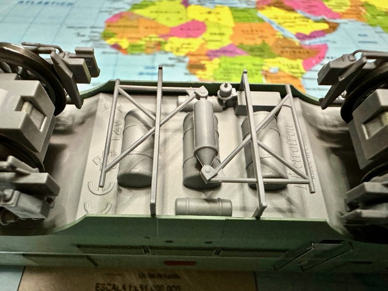

Gracias compañero, tengo las fichetas, pero el detalle de lo que hay entre bogies no me es lo suficientemente claro, lo que busco es una foto de un modelo de Electrotren, por ejemplo, para poder reproducir los "paratos" que hay ahí abajo.

Muchas gracias Everio, pasaré la foto al ordenador para aumentarla.

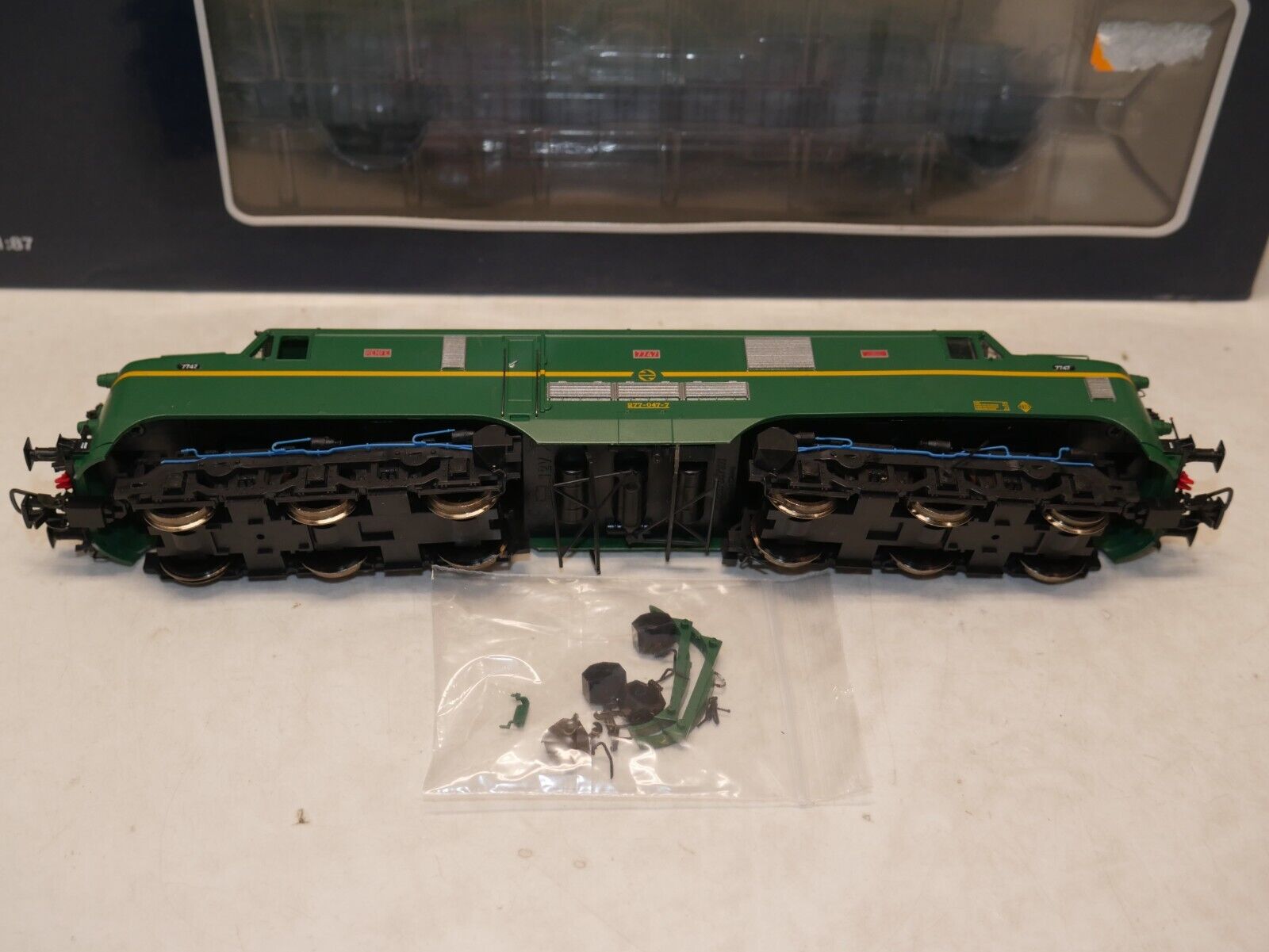

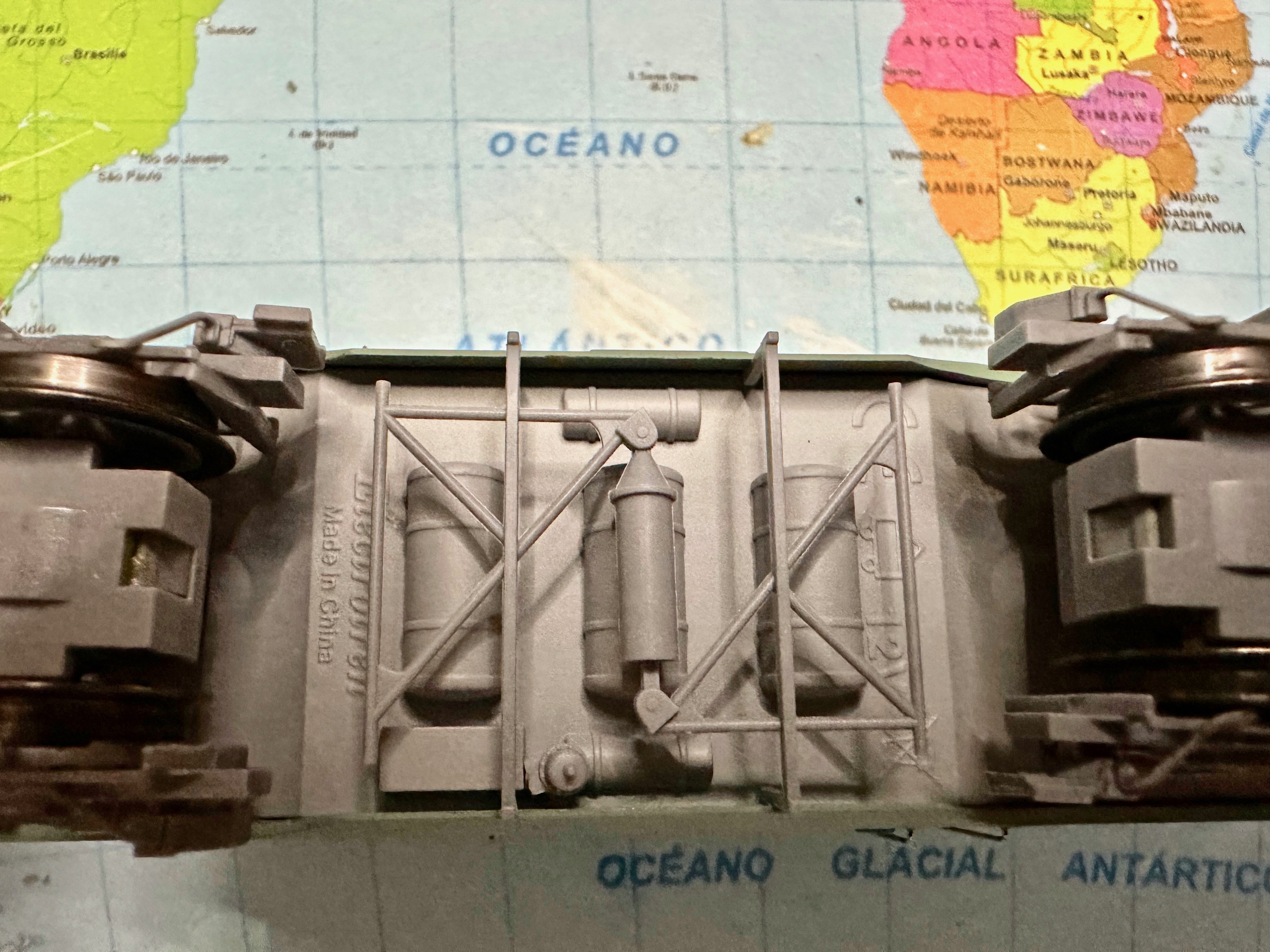

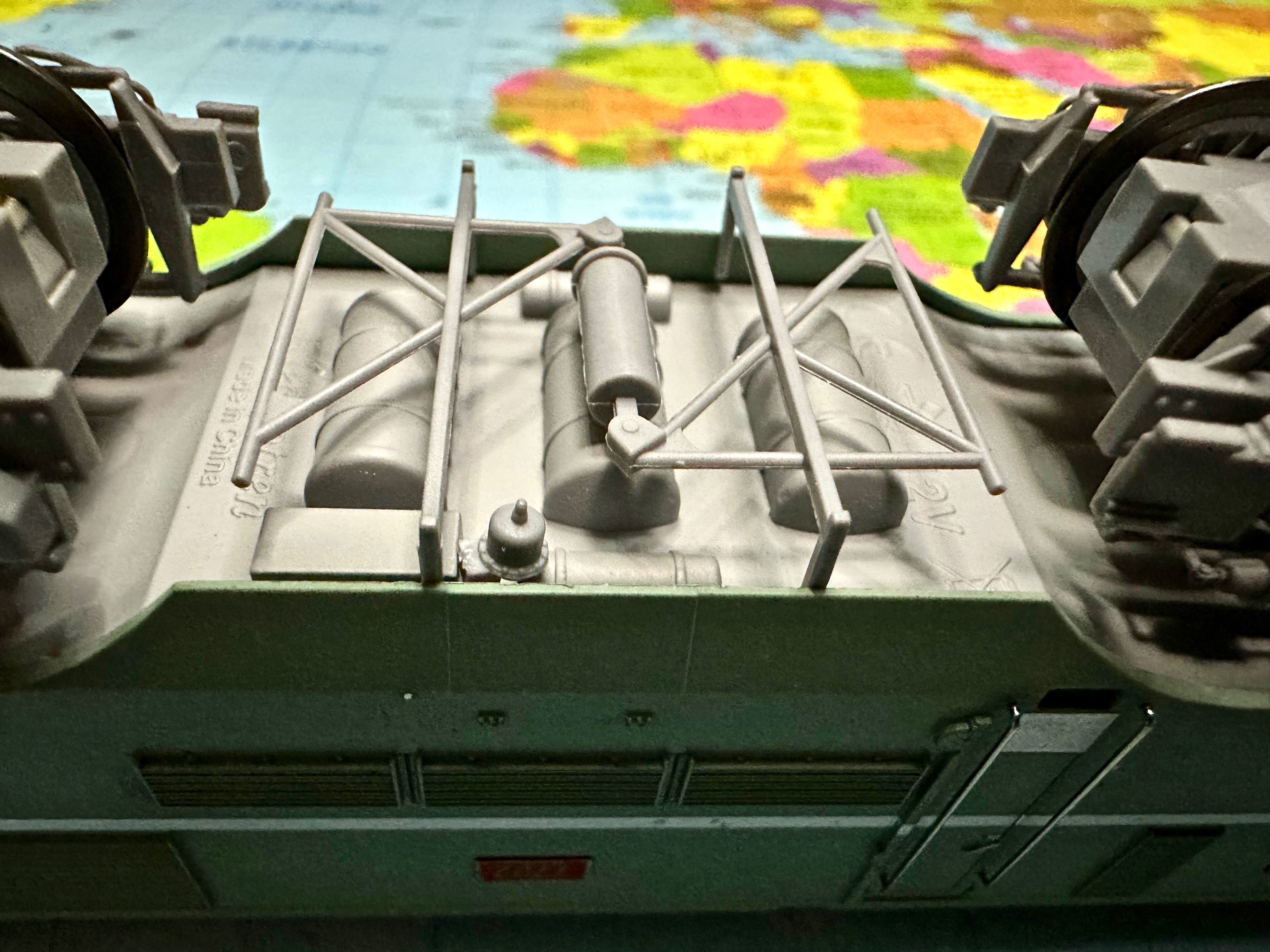

Aqui te adjunto unas fotos de la versión de origen que al ser de color gris puede que te ayuden más para determinar los detalles de los bajos.

Esa foto del bajo de la 7700, te muestra una "reduccion" del sistema mucho mas complejo de esa locomotora, en realidad es un sistema de estabilizacion de los bogies, pues lo que ves en esas fotos en realidad no se quedan "en el aire" sino que forman parte del bogie, logicamente no se puede reproducir en el modelo.
Esta locomotora posee una estabilidad impresionante de tal modo que se puede poner un vaso de agua sin que se derrame.
Es una locomotora escepcional en su estabilidad.

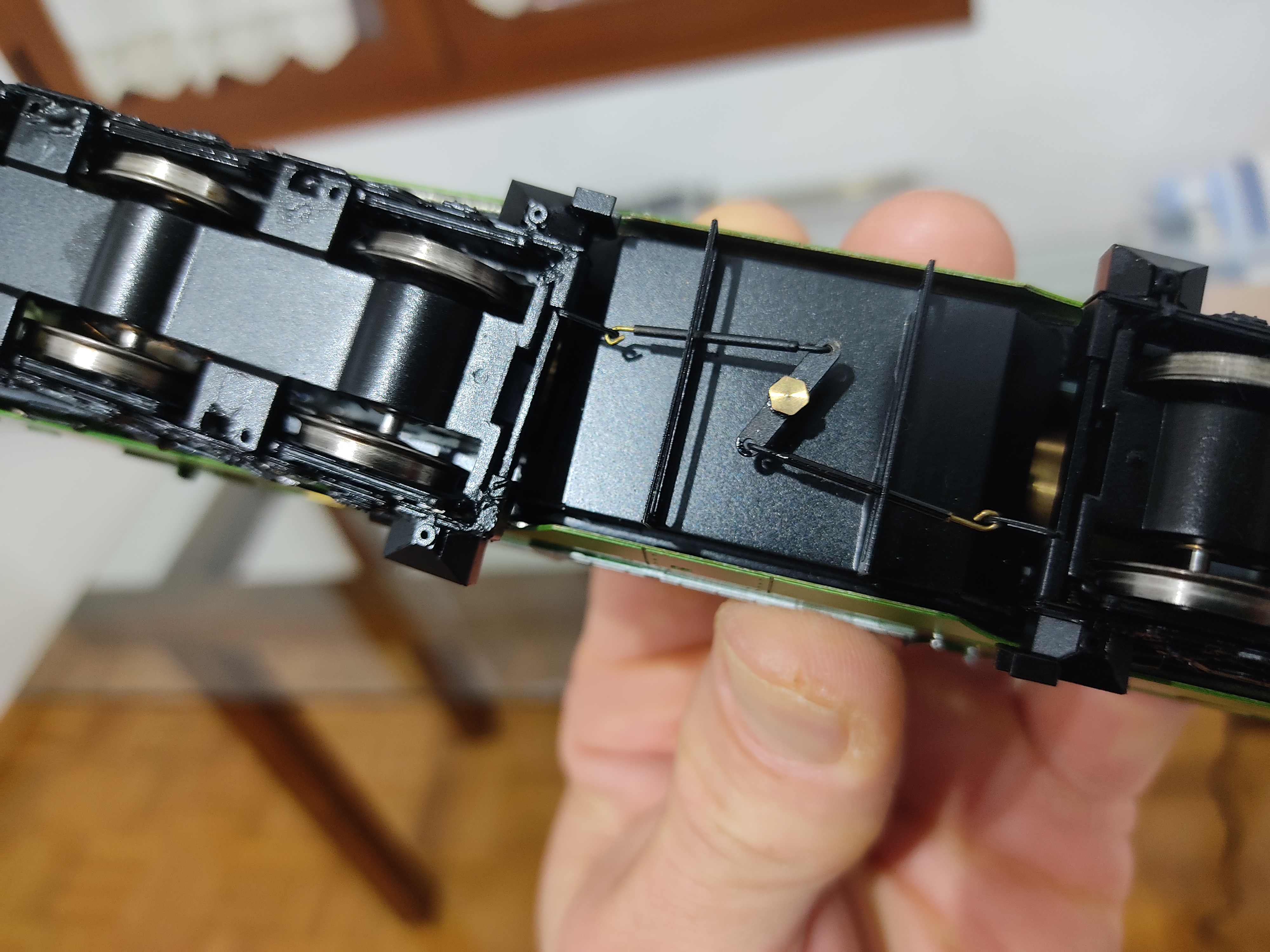

La simulación del sistema de estabilización de bogies en el modelo en latón de Trendiseño:
