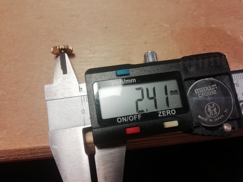

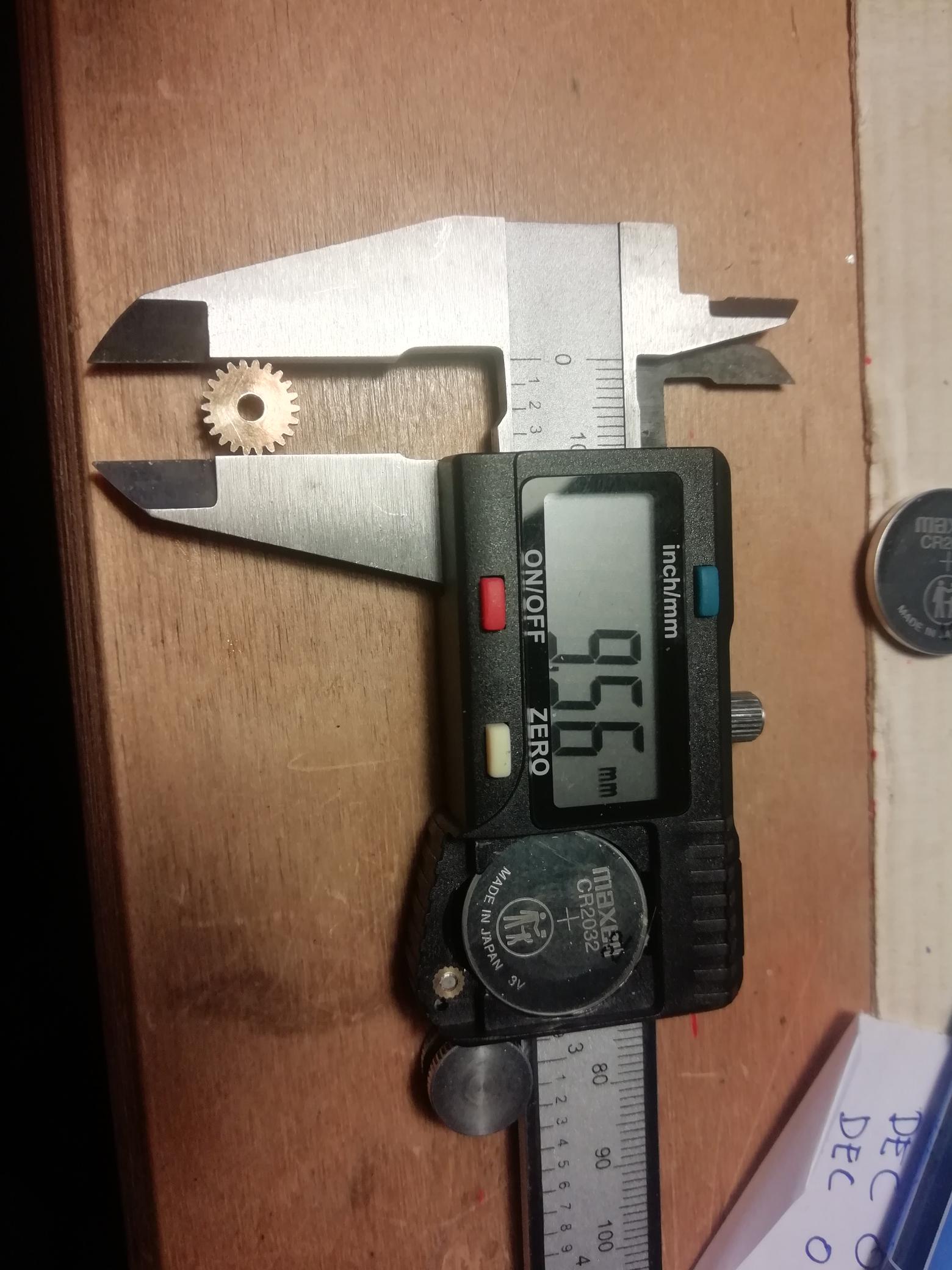

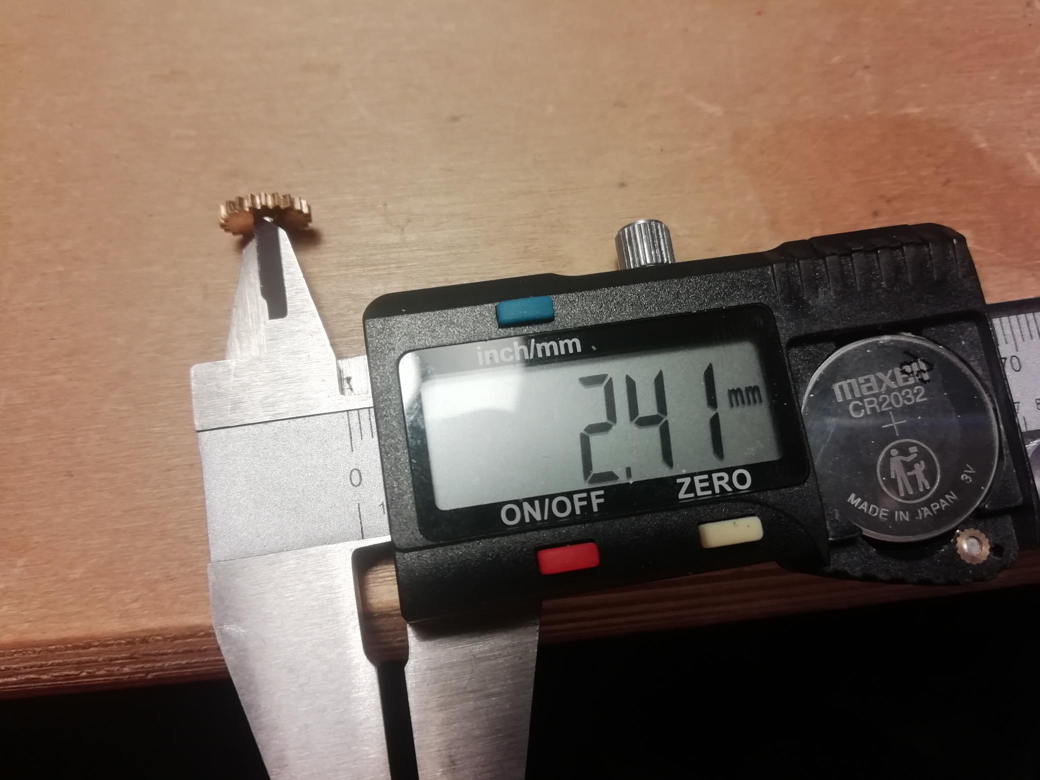

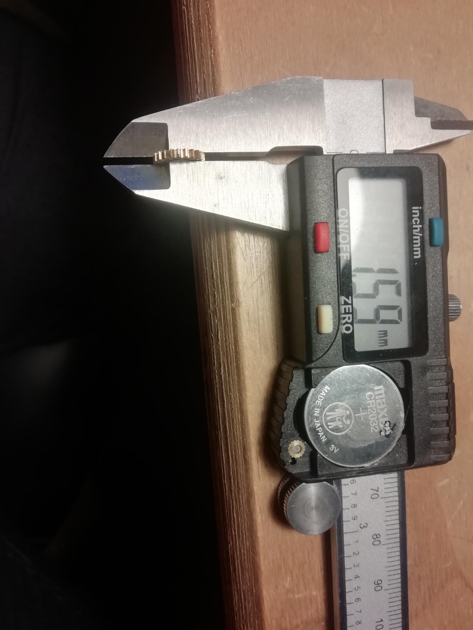

Donde puedo encontrar engranajes de las medidas de las fotos, son metálicos pero si son de nylon u otro material ya me valdría, corresponden a uno de los ejes de la loco 333 de electrotren, el agujero central me da igual la medida siempre y cuando sea mas pequeña, siempre estoy a tiempo de agrandarlo, tiene 22 dientes

Hola... la 333 de ET es de las antiguas ???
creo que te será dificil encontrar un engranaje de 22 dientes rectos de modulo 0,4 ..quizás hacer una réplica del mismo
M ( modulo ) : 9,5 dividido por 24 (22 + 2) --- modulo 0,4
Tienes Mootio, Micolog, Opitec pero no creo que tengan unos de esas caracteristicas
"rascando" por Internet busca engranaje metalico 22 dientes 0,4 quizás en AliExpres
en Slot diria que todo es modulo 0,5
Mabar tenia engranajes metalicos 0,4
SUERTE

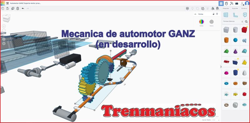

Garibolo escribió:
Desde la más supina ignorancia ¿sería factible replicarlo con una impresora 3D?
Sin ningun problema, otra cosa es la duracion de la pieza, en consonancia al material empleado en la impresión. Cuanto mas duro, mas cristalino .... mas fragil.
Thinkercad es un programa gratuito que trabaja en la nube y tiene una herramienta para generar esos engranajes. No puedes quedarte con nada de lo que diseñes, pero puedes exportarlo como stl y con ello el archivo generico de la pieza que todos los programas (los de 3D) pueden importar.
Os dejo una muestra que corrobora mi respuesta, en un prototipo del que estamos tratando de buscar toda la informacion del mundo .... respecto del tema cajas de grasa, y bajos del WMD31 y 32 ademas de lo hayado en el libro Automotores diesel Calvera nº 9155 y 9156.
Roberto.

M = 9,56/24 : 0,3983 es decir y redondeando modulo 0,4
