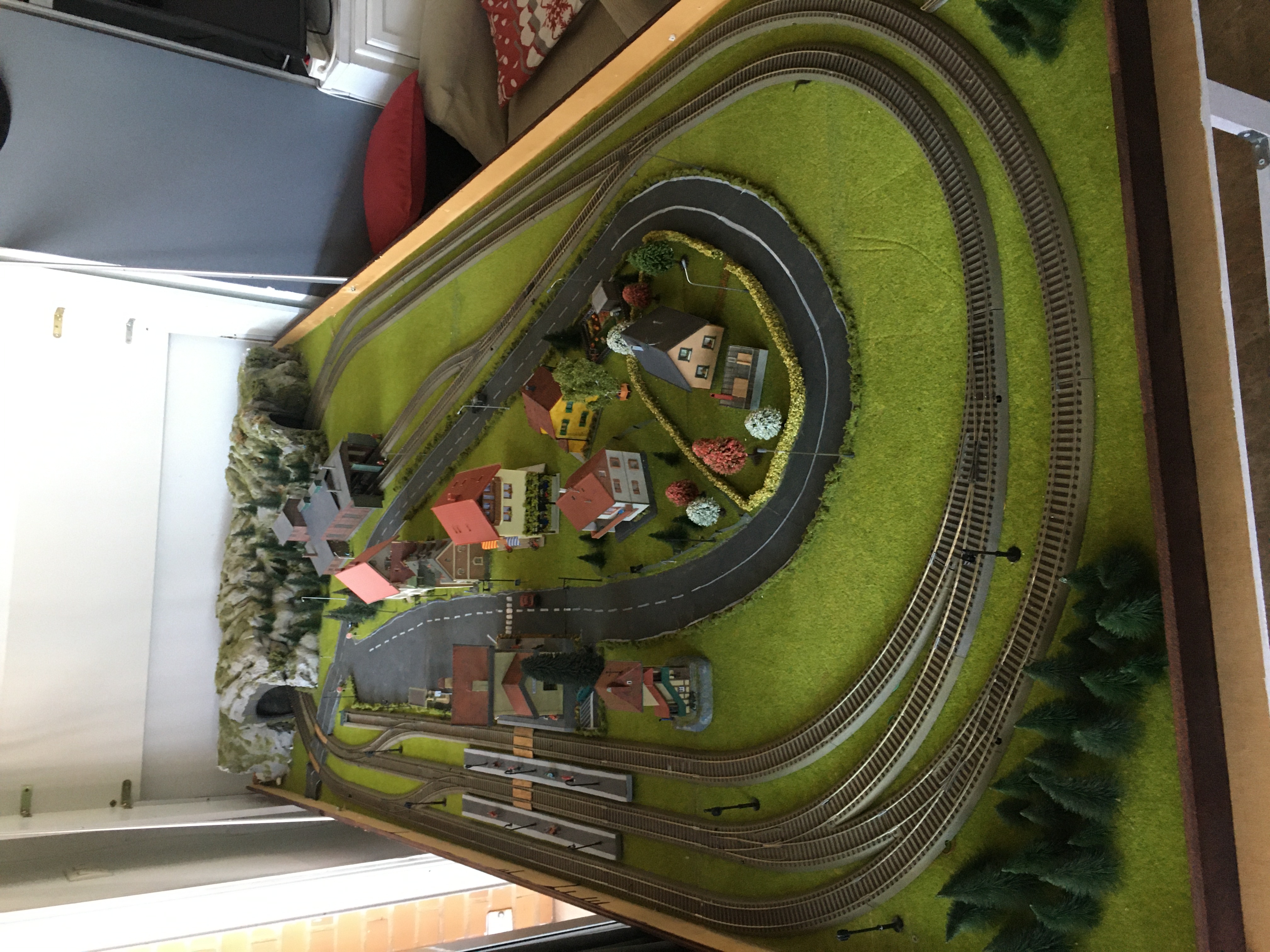

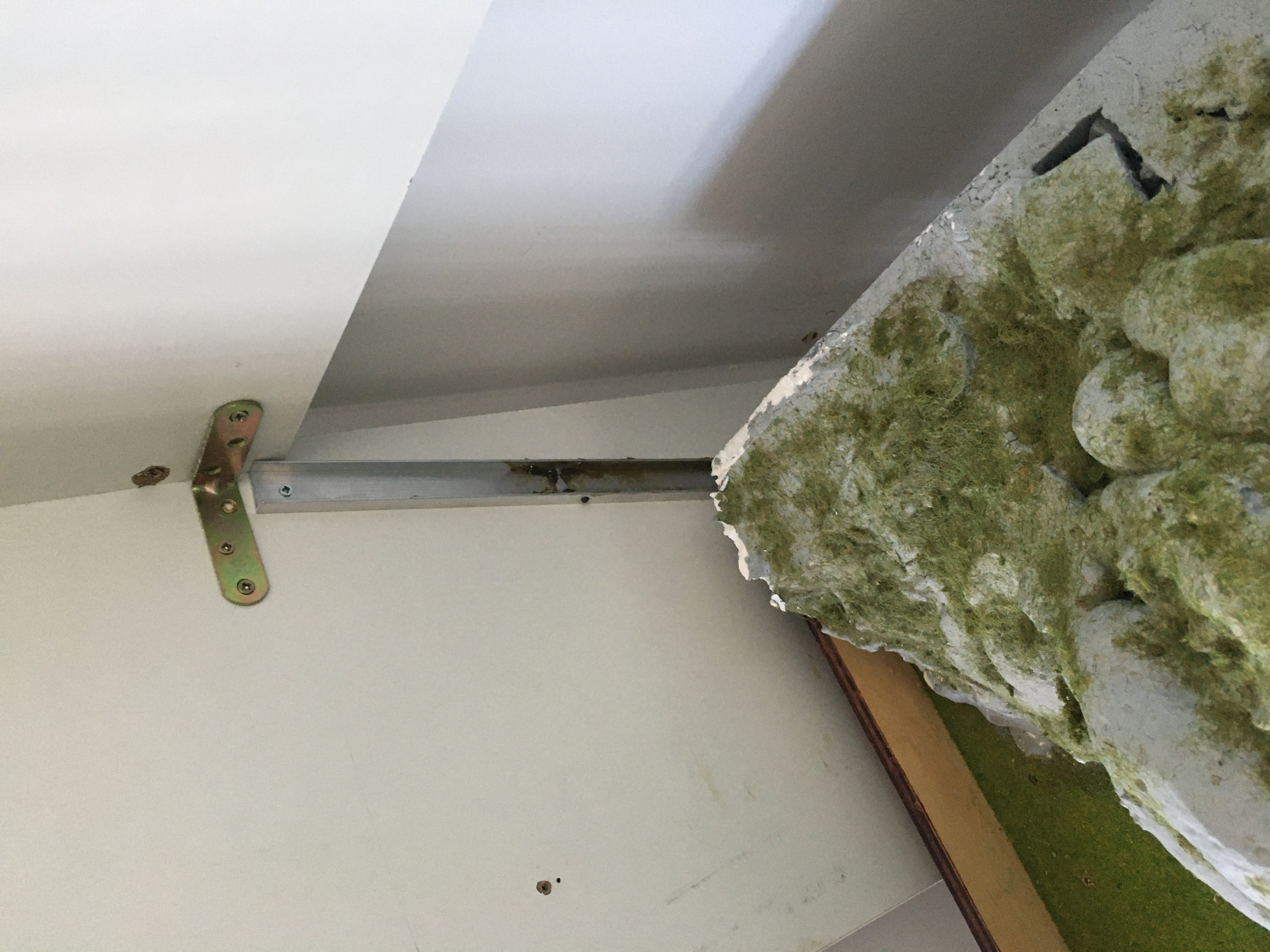

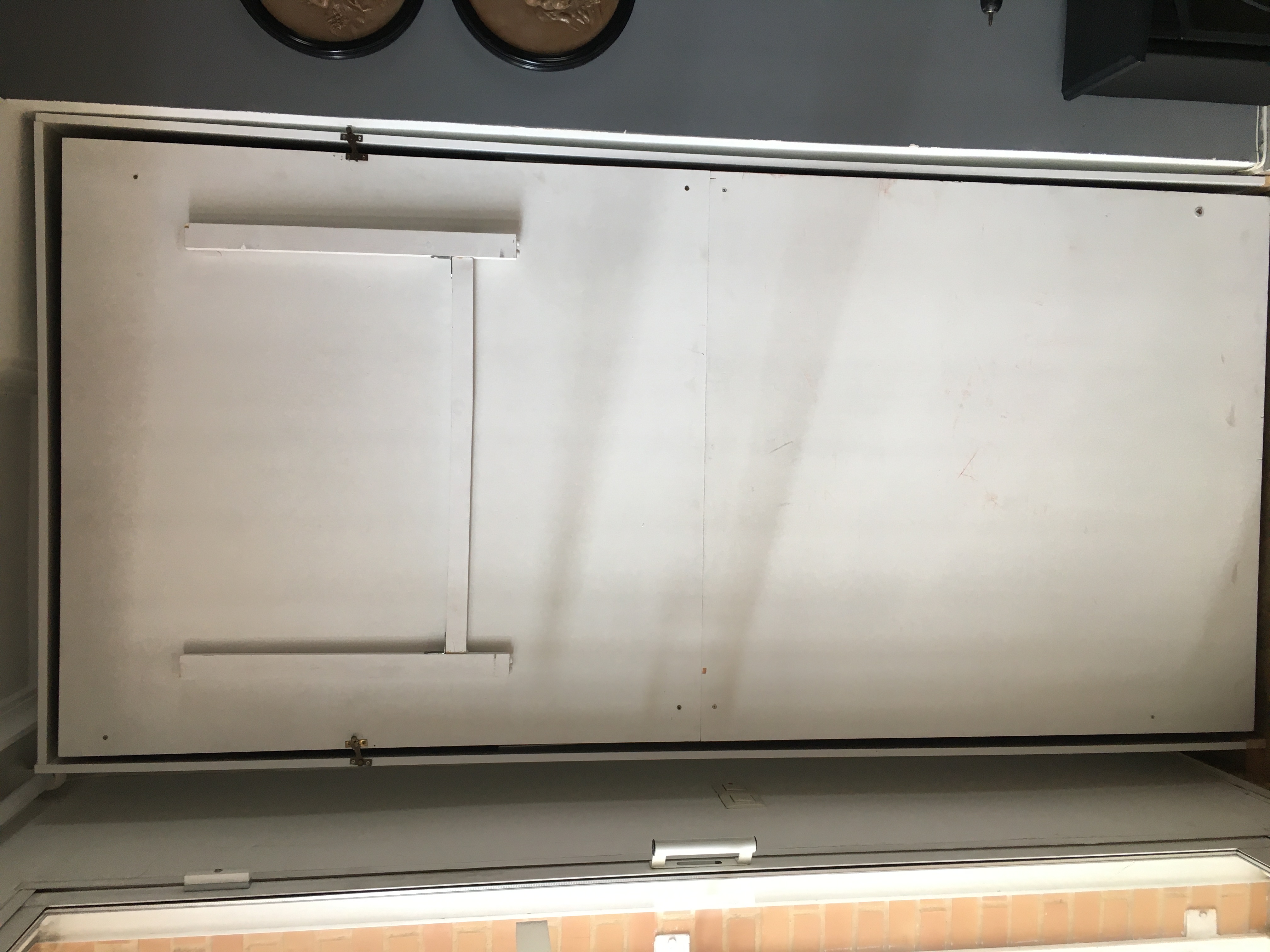

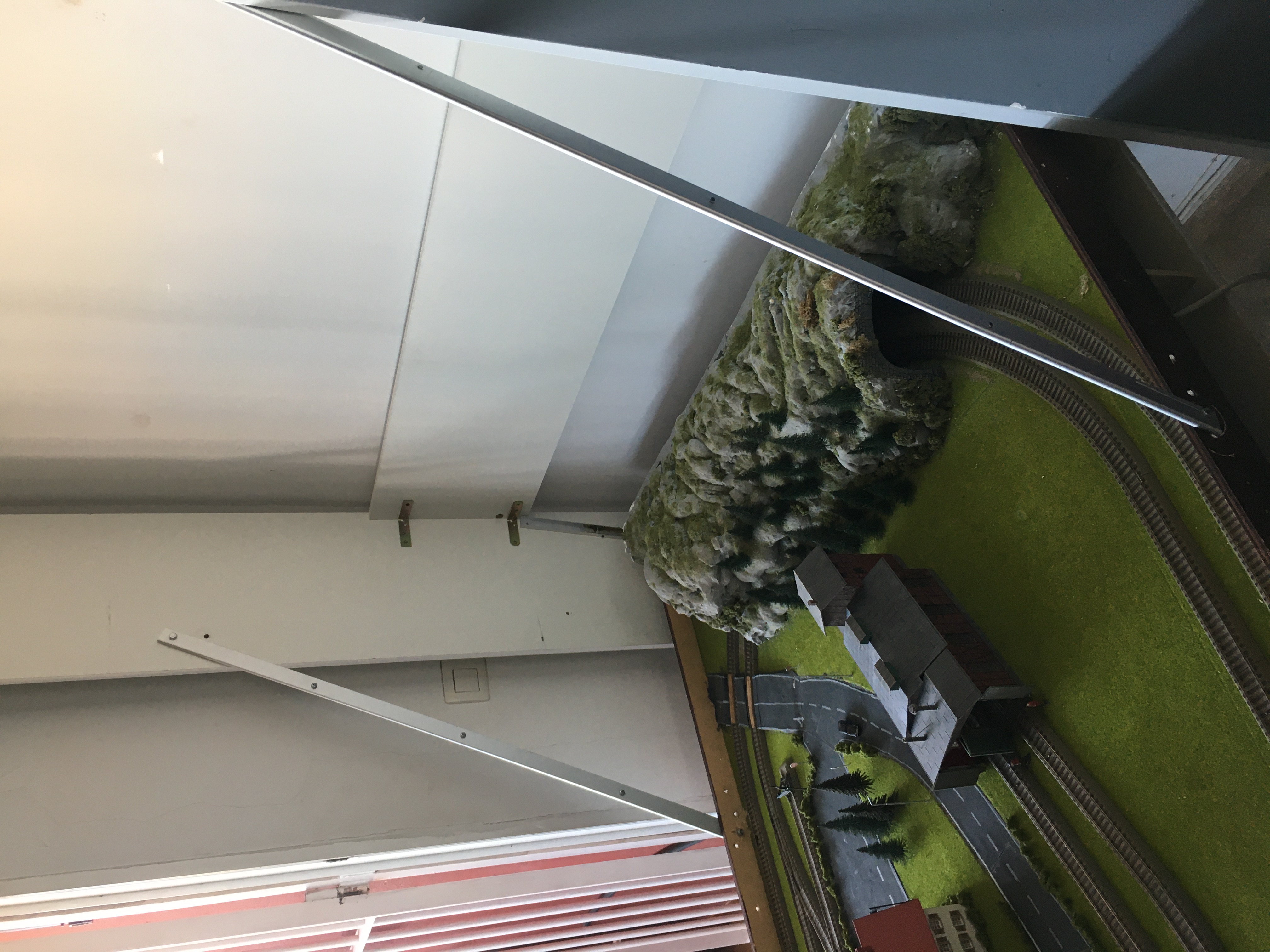

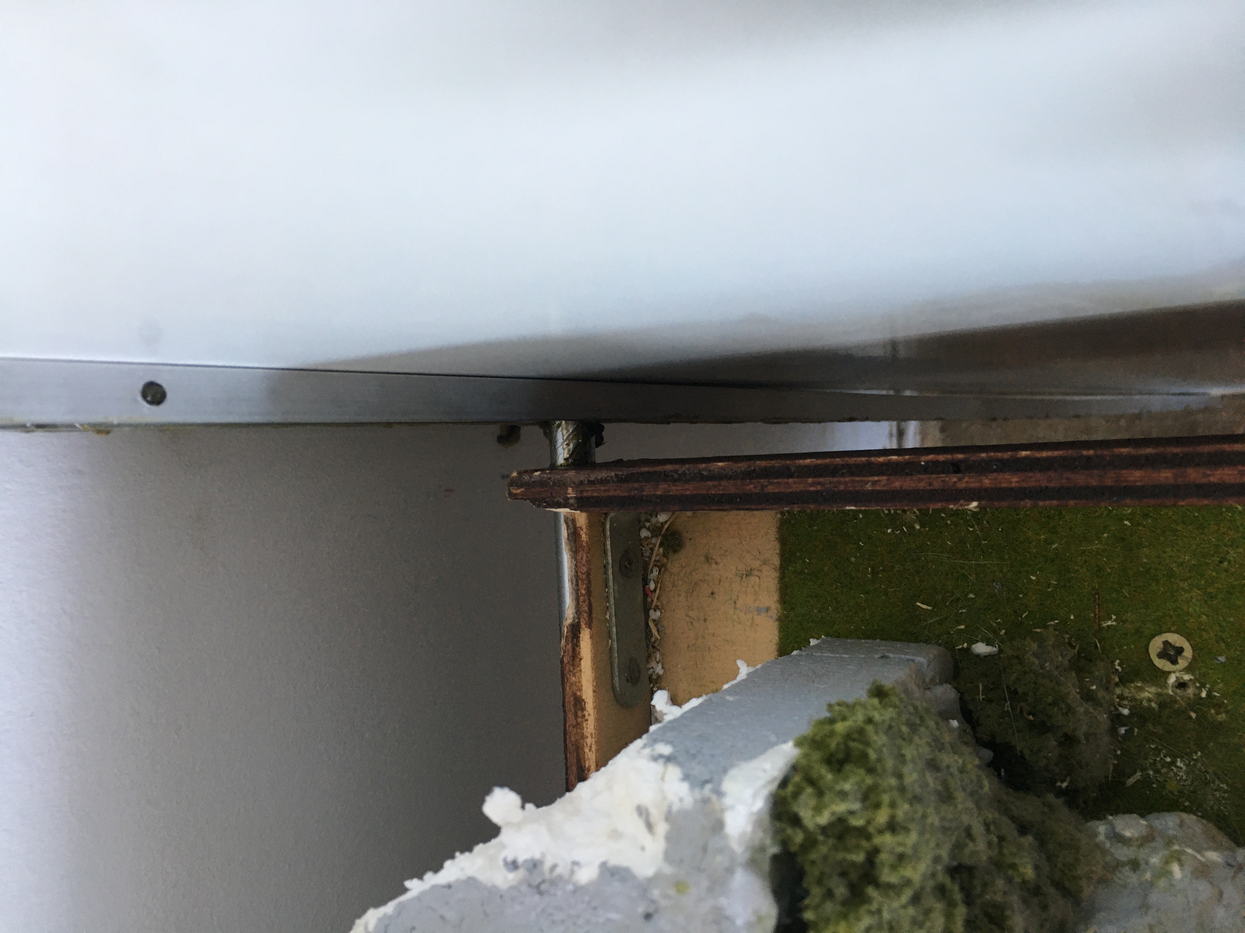

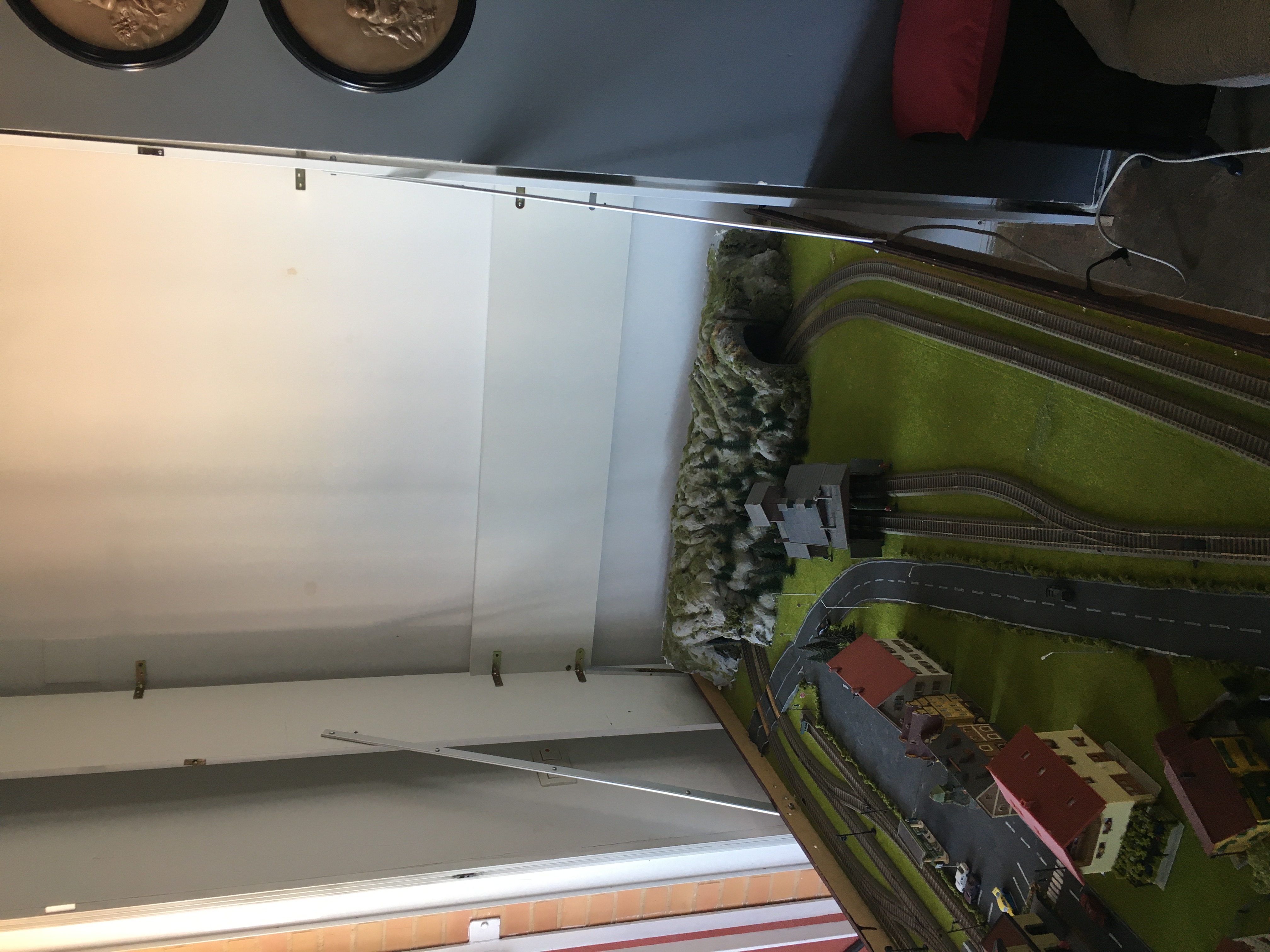

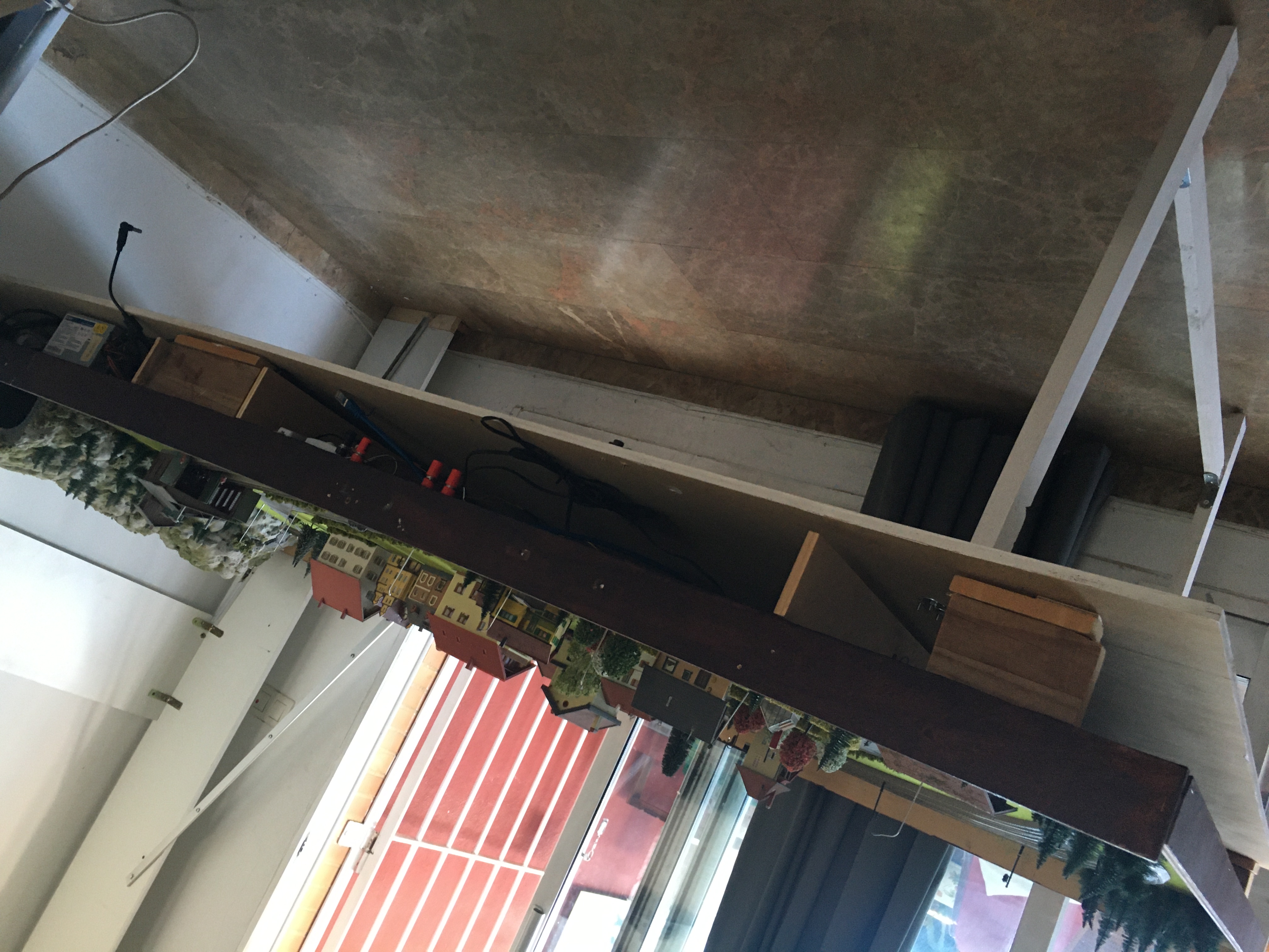

Hola amigos. Como les pasa a muchos, nos encanta esta afición maravillosa, pero a menudo carecemos del espacio para disfrutarla. Yo tengo una familia de varios miembros y una vivienda donde tengo que repartir el espacio para todos.
Es por eso que después de darle muchas vueltas y encontrar un espacio, di por fin con la solución, al menos en mi caso: Una maqueta abatible que ocupe el máximo posible y que sea fácil de abatir sin ayuda. Después de ver varios artículos se me ocurrió adaptar el sistema a mi caso particular. Mide 235 x 180 cm, que no está mal para empezar.
He realizado unas fotos que espero sean demostrativas. Por supuesto, es muy mejorable, pero es una solución para aquellos que no pueden disponer de una habitación para lo que se quiera ni puedan tener siempre la maqueta siempre montada. ¡Ya quisiéramos todos poder hacerlo!
Como podéis comprobar el sistema eléctrico esta debajo y trabajo sobre él quitando los tornillos a los tableros
Dos tableros de contrachapado tapan el sistema eléctrico

Hola, muy apañada la maqueta. Mi padre quiere hacerse algo parecido pero mirando las fotos, las medidas que pusiste son correctas? 235 de alto por 180 de ancho?
Enviado desde mi CPH2197 mediante Tapatalk
Nota 09 Jun 2023 12:38
Mensajes: 22
Registrado: 16 Nov 2011 09:14
Hola Albert. Disculpa que no te contestara antes. Efectivamente, lo he medido y tiene 119 cm de ancho (incluido el marco que lo sostiene) y 240 cm hasta el borde superior del marco.
La maqueta es suficiente que tenga 1.50 cm menos por lado y 1cm en su borde superior.
Si quieres te envío detalles en fotos del sistema en que lo he montado, como por ejemplo la varilla y las canaletas, todas conseguibles en Leroy Merlín.
Carlos. Un saludo
