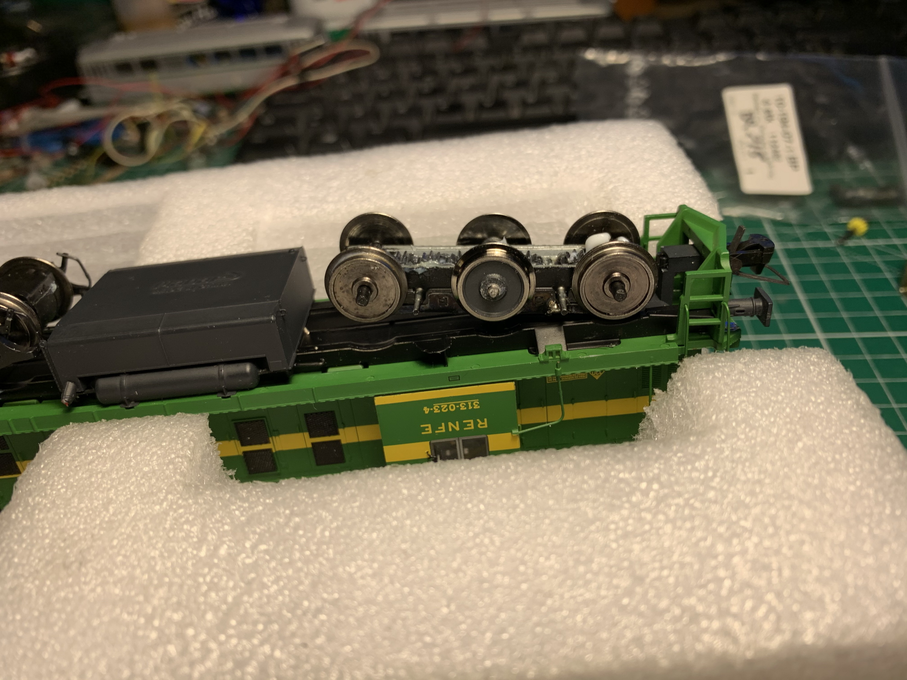

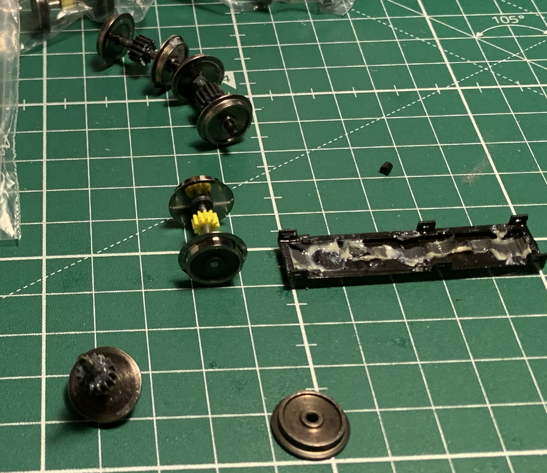

Te puedo ayudar con la 313, pues tengo alguna foto de cuando la quité los aros de adherencia usando ruedas Roco, hace ya algún tiempo.
Es como la misma 319 de Roco, se quitan los laterales y la tapa de abajo con un destornillador fino y mucho cuidado.
Dos imágenes.

Me queda totalmente claro. Imagine que sería como me indicabas, pero "por si las moscas", no fuera a fastidiar algo, quise elevar la consulta.
Además, la semana pasada, precisamente estuve engrasando una de las 319 de Roco y procedí, de esa manera.
