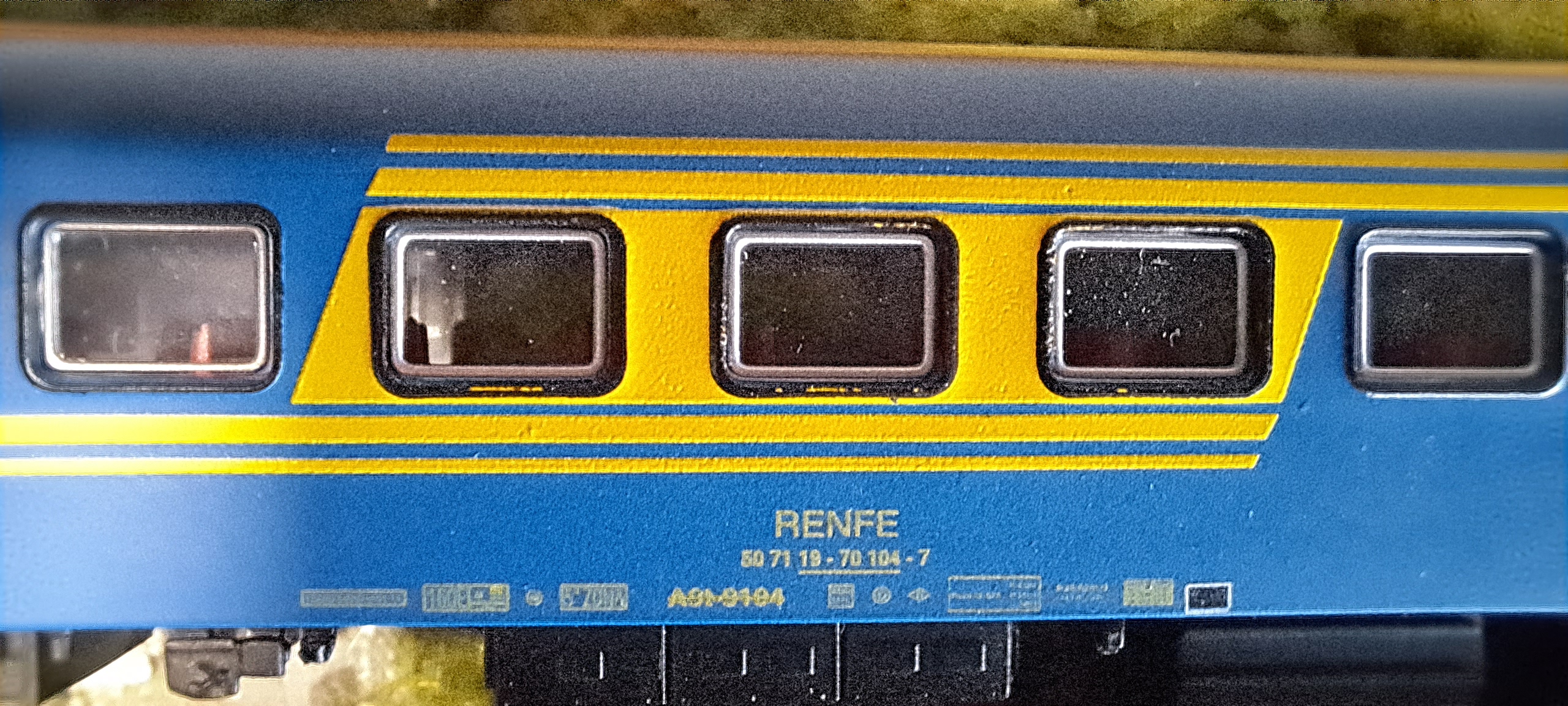

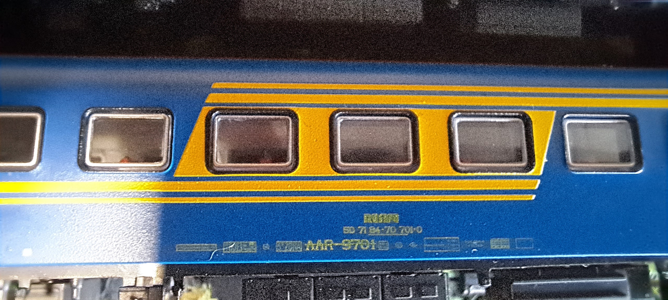

Hola a todos, recientemente adquirí en una plataforma de subastas, un coche 9000 mixto, primera/cafetería de hispatren en escala N, y al llegar, lo he comparado con otro coche 9000 primera, y no logro encontrar diferencia alguna, salvo en la inscripción de la caja. No se si es mi vista, que ya no anda muy buen, o esque uno es una calca del otro, o si me han enviado un primera, por mixto 1° cafetería... osea gato por liebre.
Por favor alguien podría arrojar algo de luz a esta incógnita?
Gracias y saludos a todos

Puedes poner una foto lateral del coche y la referencia que pone en la caja?
En los de clase turista de Renfe Operadora que tengo, el mixto Turista/cafeteria tiene 9 ventanas + una pequeña y el Turista tiene 11 ventanas.

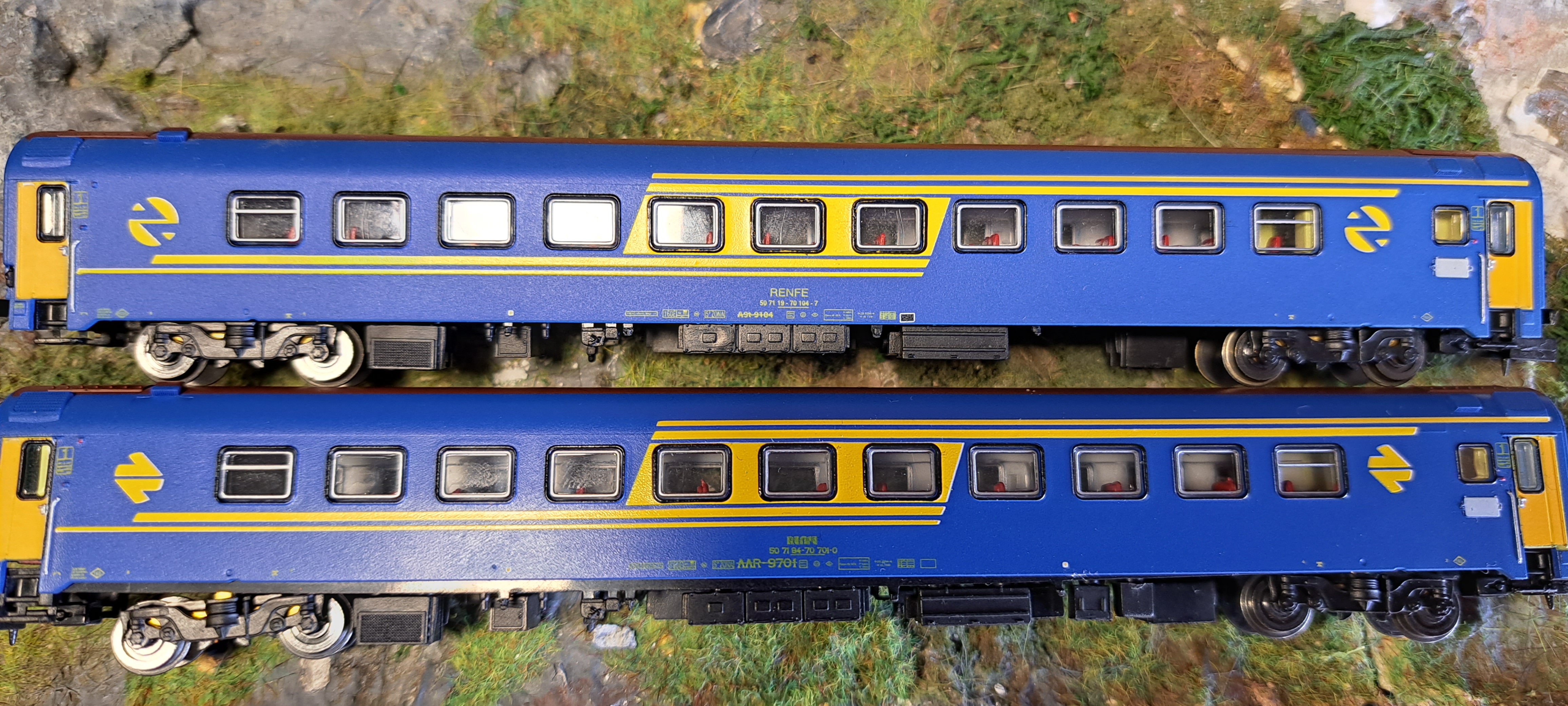

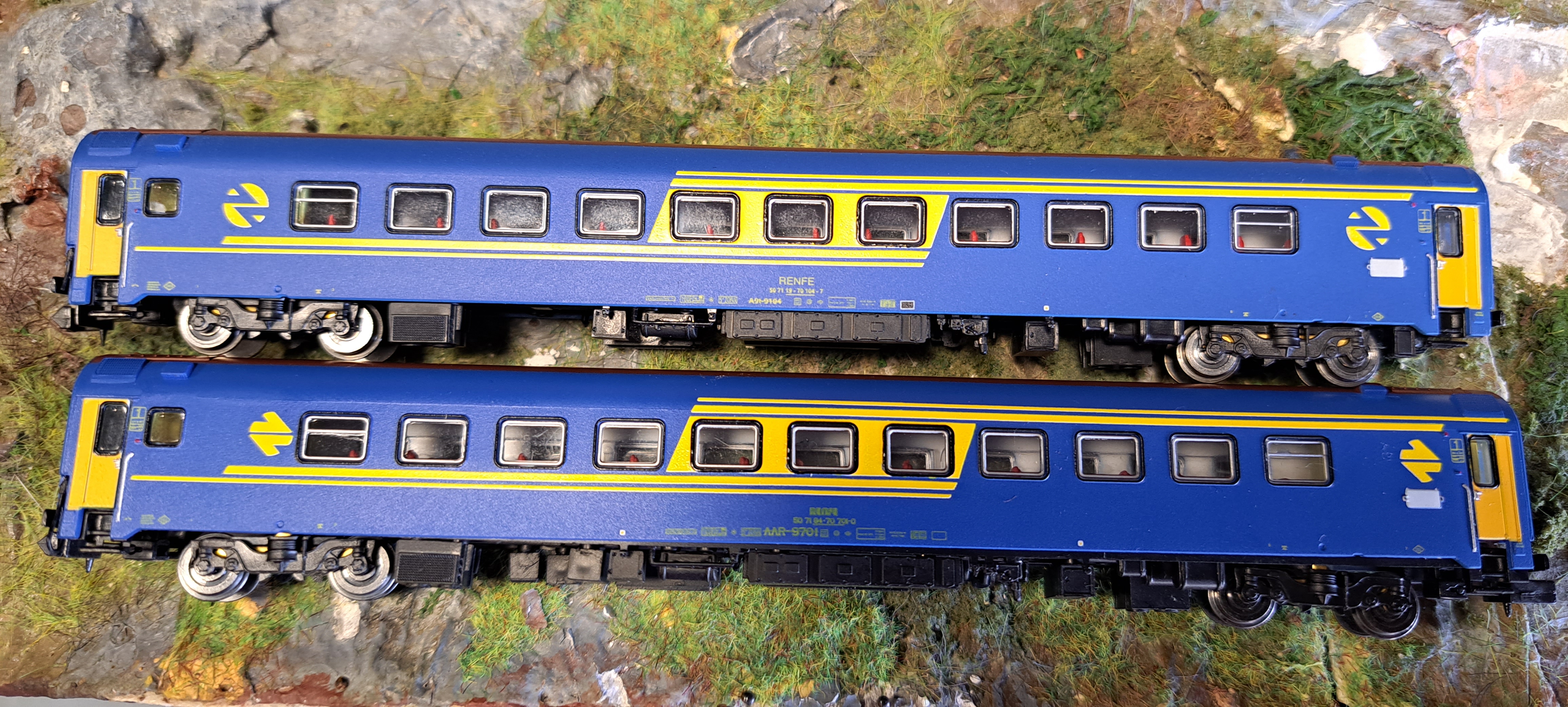

Pongo las fotos comparando los 2 coches, el primera y primera/cafetería y la referencia que figura en la caja, es AAR 9701.
parece que concuerda con la explicación que ha dado CC7601.
gracias otra vez

Bien, entonces Hispatren lo ha hecho bien !
La ref. 9603-01 es el AAR-9701 versión origen : no era todavía "cafetería" ( no viene así rotulado en el lateral del coche, sí en la caja ... externa, lo que no es exacto ); es pre-1988 porque lleva la matrícula antigua AAR previa a la IG-68. Ventanas enteras sin ninguna cegada, correcto. Pero este coche, de esta manera, sería incorrecto en colores "danone" o "pantone" cuando ya era auténtica "cafeteria".
