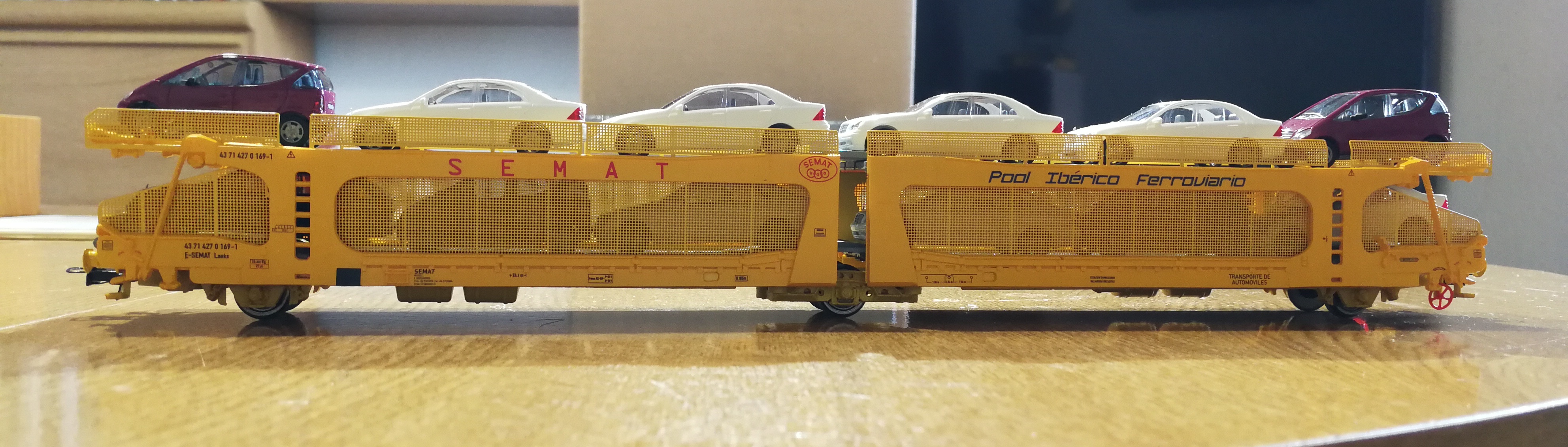

En los cinco vagones porta-coches que tengo utilicé para pegar los vehículos el pegamento removible de Noch, ref. 61121 (es el que se utiliza para pegar figuras, pues se pueden despegar cuando se quiera sin ningún problema). Para su colocación en la plataforma inferior usé unas pinzas largas y mucha paciencia, pues no supe como desmontarlos, si es que se puede.
Acompaño un par de fotos de como quedaron.

La verdad es que te quedaron muy bien.

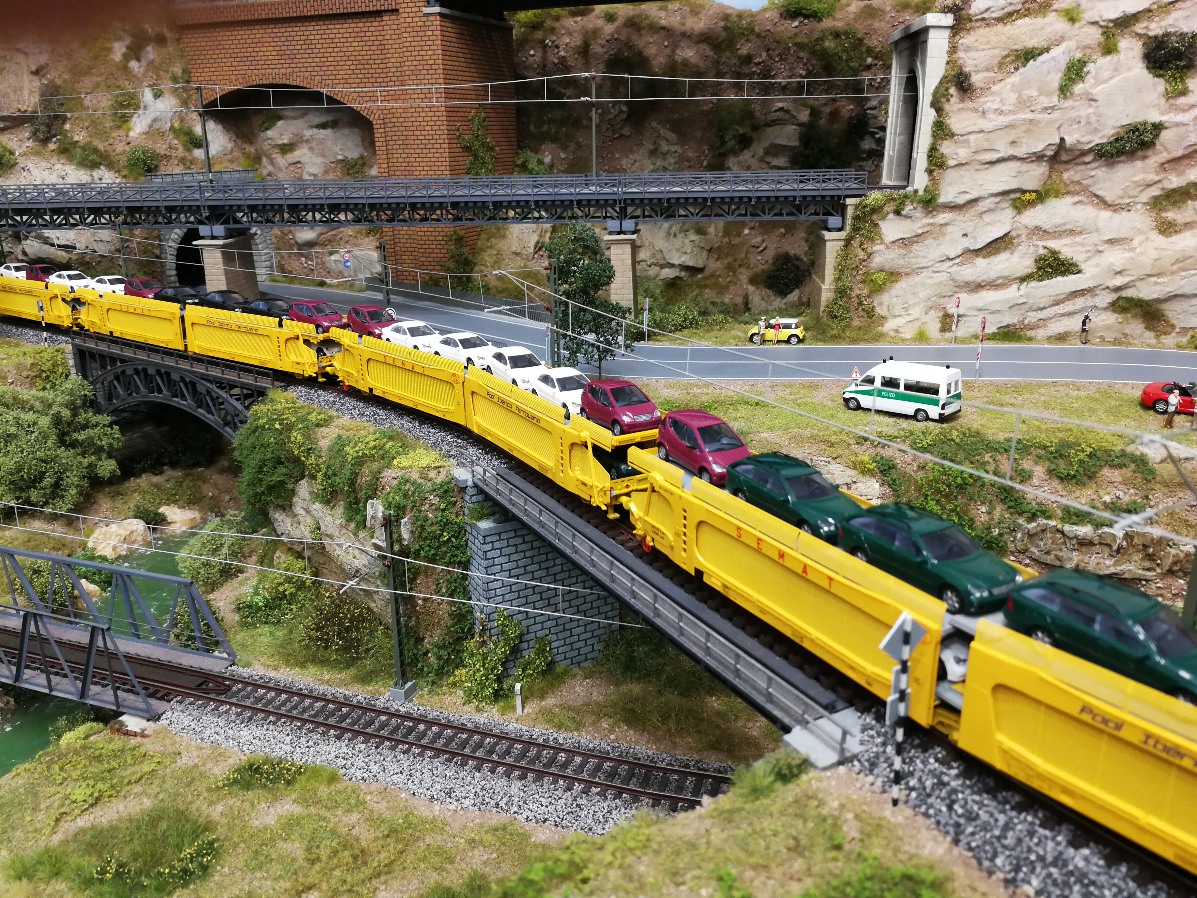

Los vagones no se pueden desmontar, los laterales vienen pegados de fábrica. Para facilitar el montaje de los vehículos en el piso inferior, desmonté el boggie central para separar los dos vagones. Así se puede trabajar más cómodamente. Os adjunto un video de la composición, a falta de completar algún vagón con más coches:

La composición del tren del vídeo se ve espectacular con sus doce vagones. Enhorabuena!
Muy buena la idea de desmontar el boggie central para separar las dos partes y así facilitar la colocación de los coches en el piso inferior. Tomo buena nota para una próxima ocasión, pues fue realmente laborioso hacerlo con el vagón entero.
