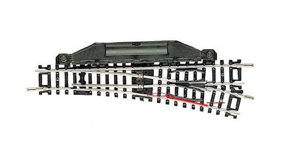

Hola... mira si el 1er eje al tomar la via desviada " sube" hacia arriba y es la pestaña la que acaba rodando por encima del rail..suele suceder cuando el contracarril de plástico está mal diseñado
teniendo poca holgura y no cabe la pestaña entre el contracarril y la cara interna del rail...mira de limar ( dificil ) el contracarril por la cara que dá al rail.. otra opcion es cortarlo y pegarlo mas hacia el entreeje de la via
Este problema es muy comun en las agujas N y H0
SALUDOS

en casi todas las agujas que descarrilan el problema suele ser el que he citado antes..el contracarril situado en la via desviada, tanto si es aguja recta como aguja curva

Muchas gracias a todos. La verdad es que fijándome veo que saltaba un poco la locomotora al paso por el cambio. He limado un poco y por arte de magia se acabó el problema.
Mil gracias por la solución... Estoy pensando en limar el otro contracarril que hay en el otro extremo de la estación...y reducir riesgos así.
Gracias!!!
