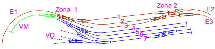

Intentaré explicarme mejor con la ayuda de este plano...
- Estoy suponiendo una estación de tren imaginaria en AINSA (HUESCA). Por lo que he denominado en la imagen como E1 ("entrada 1"), entrarían los trenes provenientes de Monzón, y por tanto Zaragoza o Lérida. Y por lo que he denominado en la imagen como E2 y E3 ("entrada 2 y 3"), saldrían los trenes con destino Francia y unas minas imaginarias (un ramal minero).
- Las vías 1, 2, 3 son las principales. Ahí está el edificio de viajeros. Son las de color marrón. Puede verse que son vías de paso.
- Las vías 4, 5, 6, 7 son las de mercancías y maniobras. Son las de color azul marino. Puede verse que son vías con topera a la derecha, donde también he posicionado el almacén de mercancías.
- La vía VM es la vía de maniobras, donde "reculará" el tractor de maniobras para la clasificación de vagones. La de color verde.
- La vía VD son las vías hacia el depósito y rotonda de locomotoras. Las de color azul en trazo discontinuo.
Esquema vias maqueta Zaragoza.png (43.85 KiB) Visto 1026 veces
Pues bien, mi pregunta es... ¿donde indico "Zona 1" y sobre todo "Zona 2" el accionamiento de las agujas debería ser mediante enclavamiento y puesto? Entiendo que el resto, las de depósito y mercancías, ya mediante marmitas sin más. Lo digo porque en estaciones como Canfranc, imagino que debido al poco tráfico, era todo mediante marmitas...

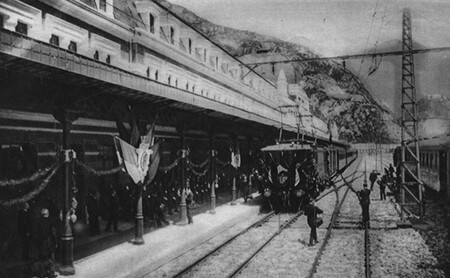

Por ejemplo, en los andenes del lado español y francés había (¡qué pena me ha dado ver un mero aparcamiento de coches la semana pasada!) un "doble cruce", no ´se si lo digo bien, accionado por meras marmitas. Entiendo que en una estación como Atocha, por poner un ejemplo, fuese accionado mediante enclavamientos electromecánicos por el gran tráfico (o el hidráulico de la Estación de Francia de Barcelona). Disculpad si me equivoco en mis planteamientos.
Descargada de Internet, desconozco autor
