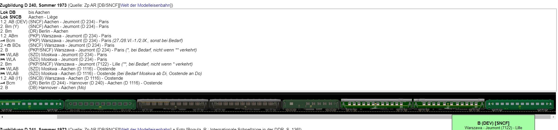

Mirando otras alternativas mientras se presente la oportunidad de lograr algunas de esas piezas que faltan, he estado mirando composiciones aquí:
https://www.vonderruhren.de/aachenbahn/ ... stwest.php
En concreto este pantallazo:
El coche DEV de 2ª al fina de la composición pudiera ser este de REE?
https://paris-modelisme.fr/produit/dev- ... 301-ep-iv/
Jaime.

El mixto DEV-AO corto A2 1/2 B6 epoca IV es REE VB-200 ó VB-201
El mixto Metalisée SudEst B4D época IV es REE VB-419
El DEV-AO corto B10 época IV es efectivamente REE VB-393 entre otros
