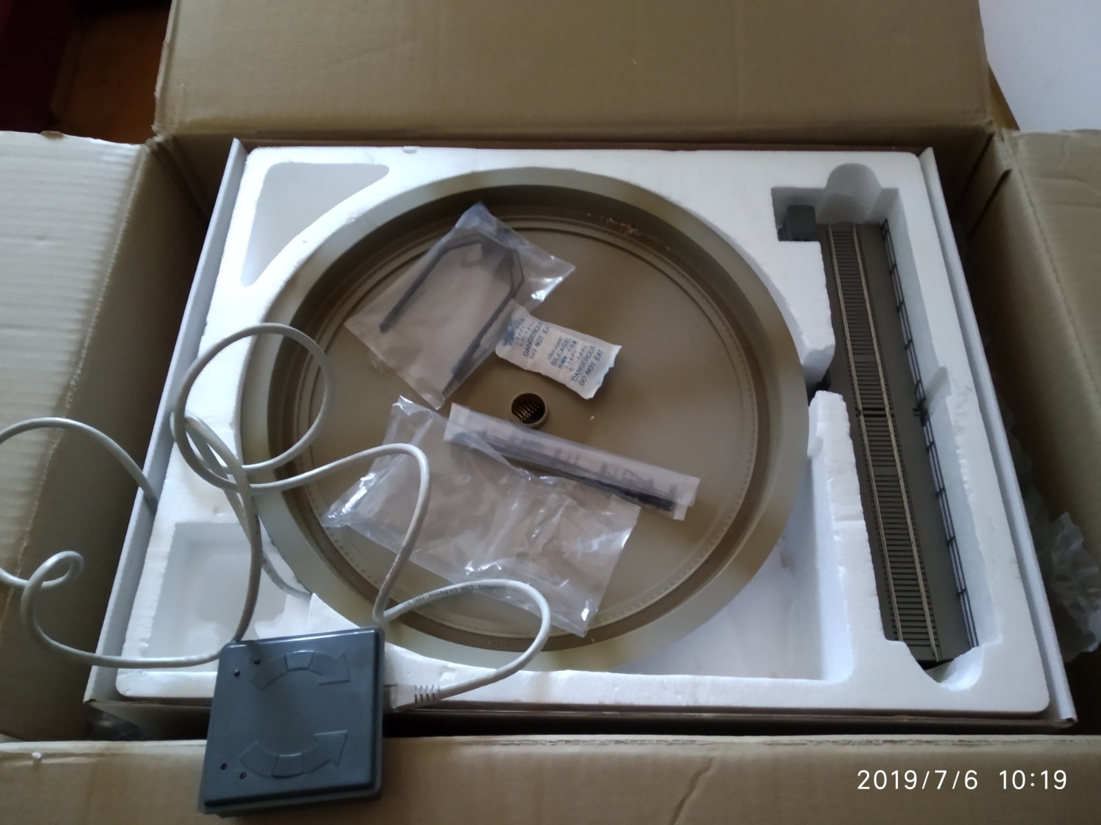

Mi duda versa sobre la instalación de uns placa giratoria en H0 de 32 cms de la casa norteamericana Walthers 933-2840 (leí que era Heljan en Europa). Está sin estrenar.

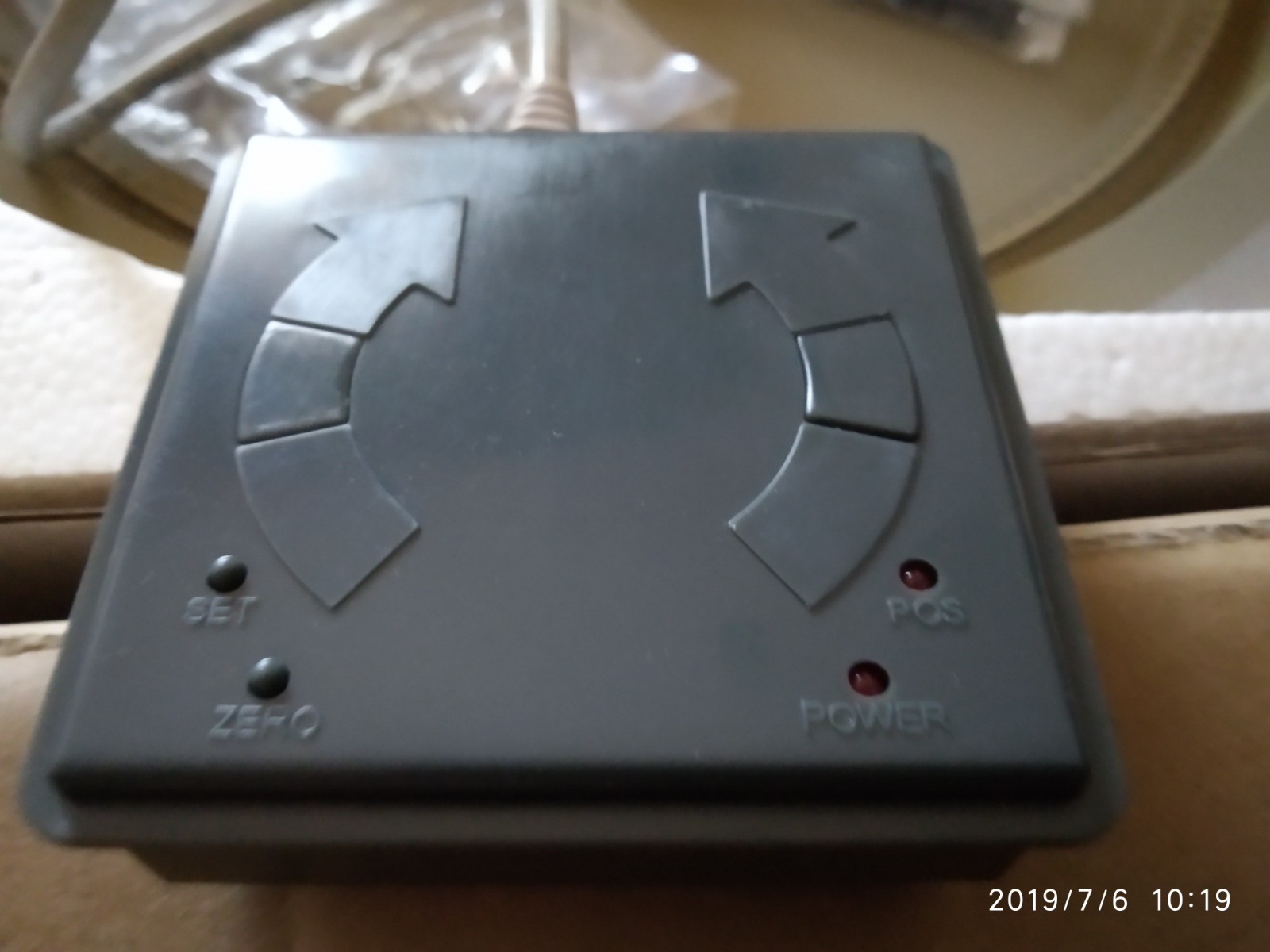

Imagino es analógica, adjunto fotos. Pero lo que no sé es lo siguiente...

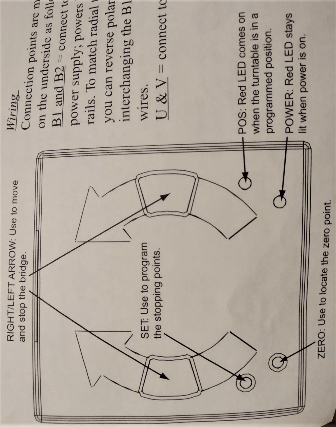

1) ¿Merece la pena digitalizarla? ¿Se puede de hecho? La verdad es que si puedo controlar desde ese mando con precisión, me sobraría.

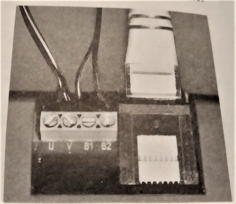

2) Y sobre todo, he leído que se instala en las placas un inversor de polaridad de LENZ. No sé si con esto me hace falta, me extraña que no se indique. Voy a controlar la maqueta con un DCC z21 de Roco.

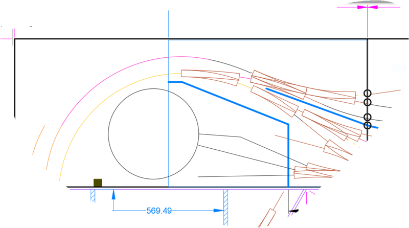

Irá así, con sólo 2 vías de entrada por el "este" y un cocheron de 3 vias que no he representado en la imagen pero que quedará a 90 grados(en el "sur")...
