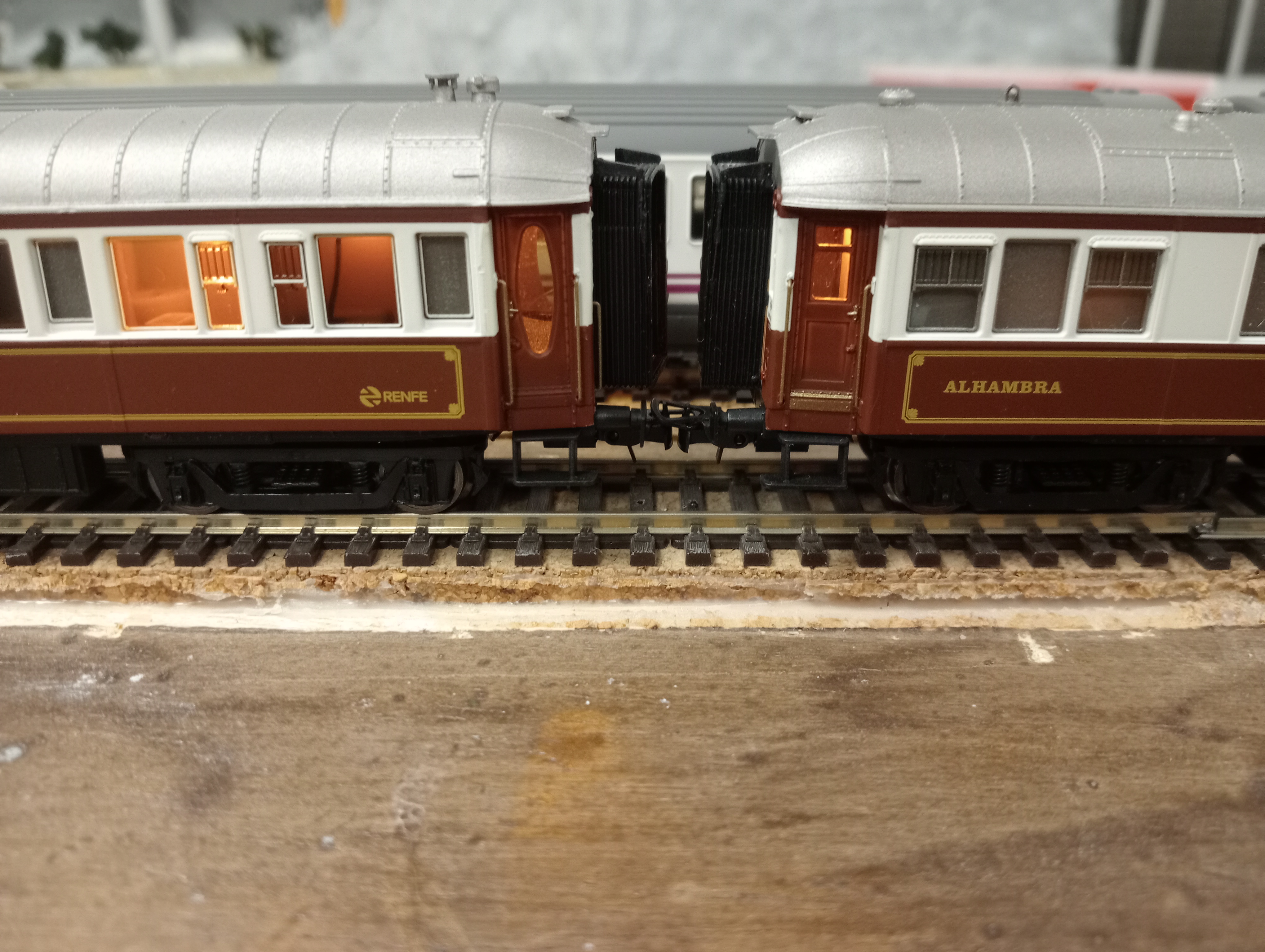

Una de las composiciones que tengo de Electrotren es el Al Andalus Expreso (que este fabricante sacó hace un par de años por su 70 Aniversario). Tengo los dos set y me gustaría sacarles el máximo partido en una cuestión: la separación entre coches.
Últimamente me doy cuenta de que los fuelles de intercomunicación (sea dicho de paso que no son verdaderos) están muy separados los unos de los otros, y los coches dan "tirones" al acelerar la locomotora que se encarga de remolcar la composición (en mi caso, una 318).
He pensado entonces que quizás la solución sea sustituir los enganches de anilla universal que vienen de origen por unos de tipo corto.

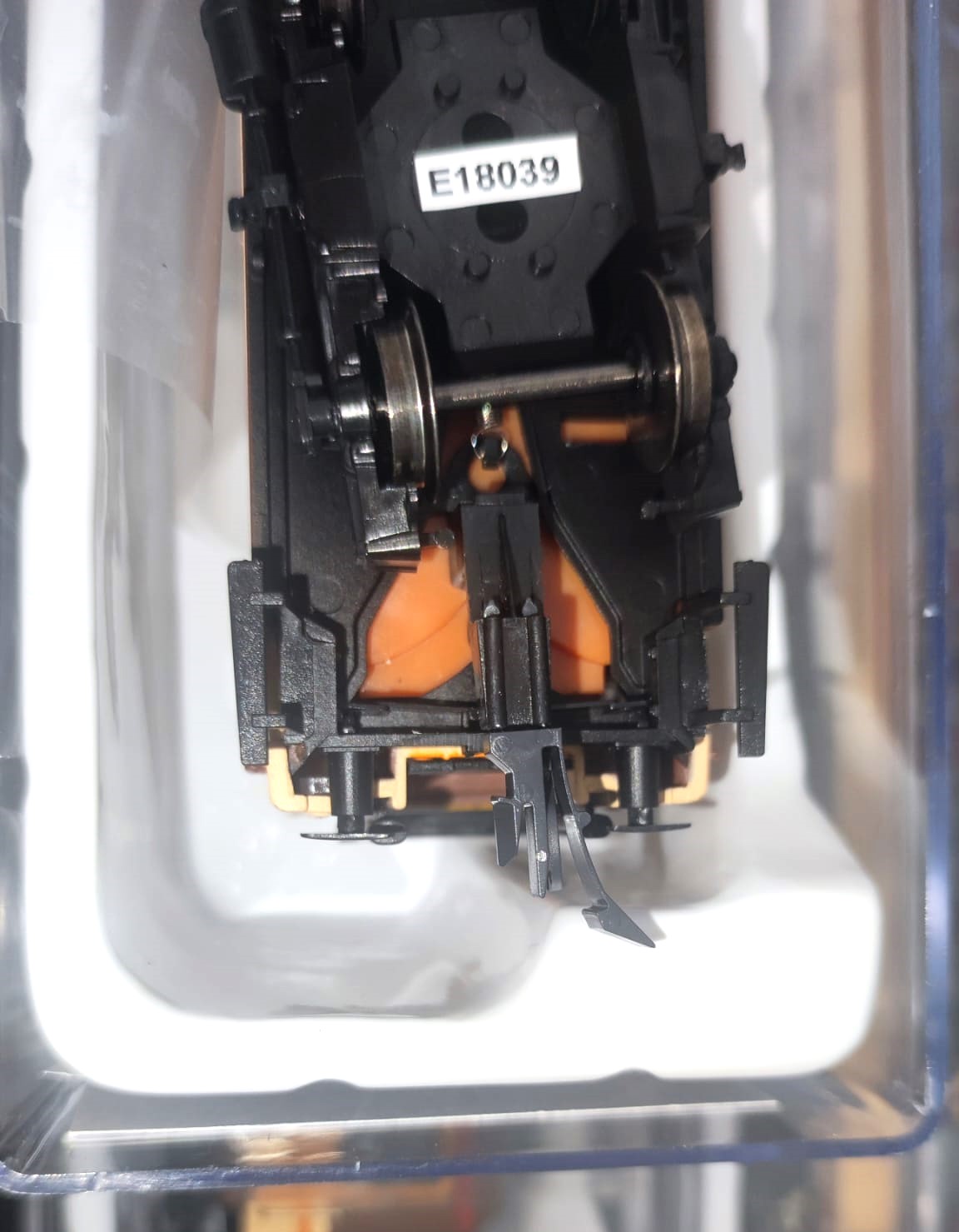

Si los montas, ten cuidado al poner los coches en las cajas, los de lanza son mas largos y tocan en el plástico blanco y quedan deformados y luego no enganchan. A mi me ha pasado con varios 8000 de Electrotren y tuve que tirar los enganches ya que no se cogían entre ellos. Al final les he puesto los de tipo cangrejo de Roco que también quedan muy juntos.
Así me encontré los enganches:
Otra opción que tienes si quieres poner los de lanza, es recortar la base de la caja para que no toquen en ella y no se puedan deformar.
