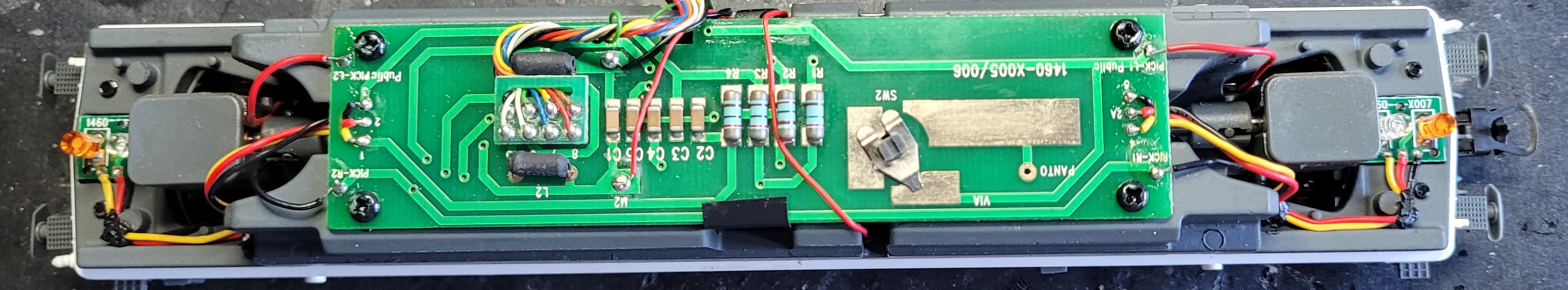

Las 269 son locomotoras muy probadas, pero con algunos fallos ¡¡¡EN ALGUNAS UNIDADES!!!! bien sea por el mal uso, o por el mas mantenimiento, o tal vez incluso por un montaje ... digamos defectuoso.
No acostumbran a dar piñonitis, pero tienen 2 problemas "tediosos"
1 - Se levanta la tapa donde acaba el palier o eje de transmision del motor debido a un mal anclaje de las patillas de la tapa y no transmite el giro y suena mal.
2 - Los terminales donde van soldados los cables a veces he visto tornillos salvajes y estos impiden un giro adecuado del bogie y mas a mas una mala colocación del clip por el que toma corriente.
El resto .... puedes hacer mil cosas con los decoder, y ya te digo que mecanicamente es muy buena, o tal vez sea mi cariño a la serie.
