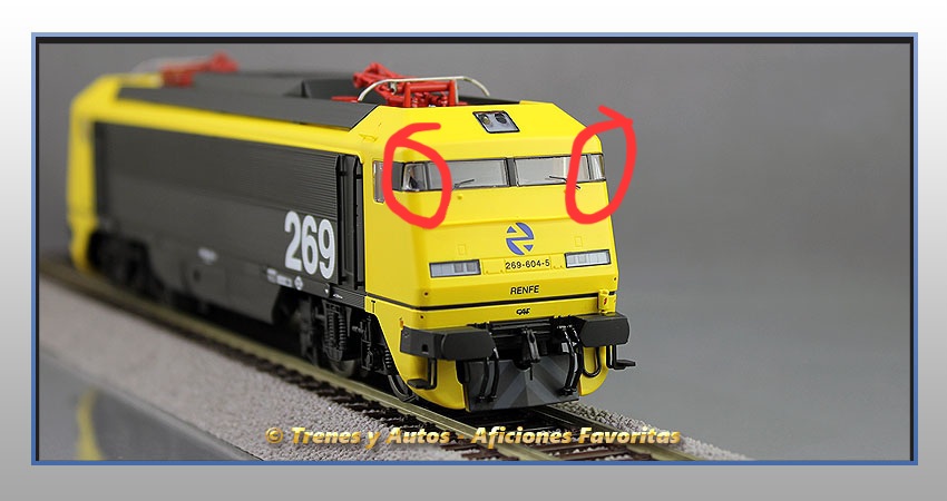

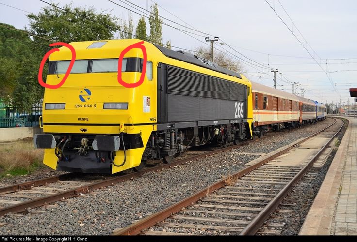

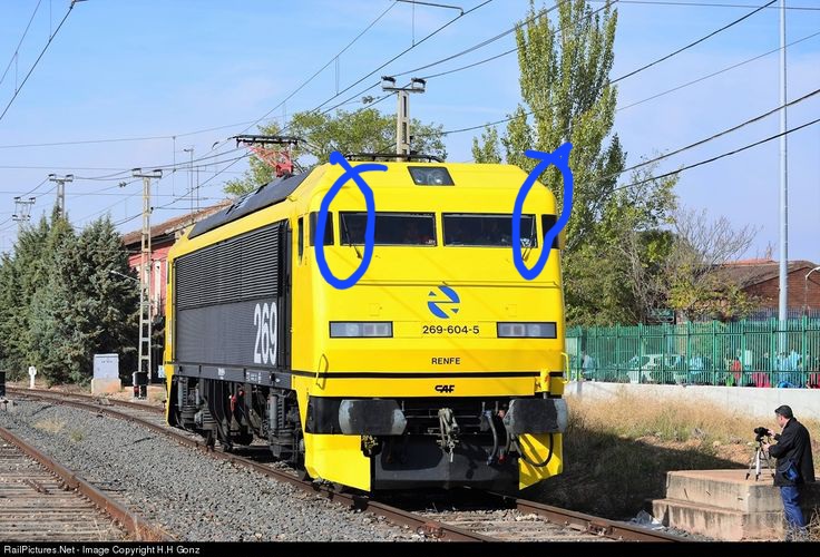

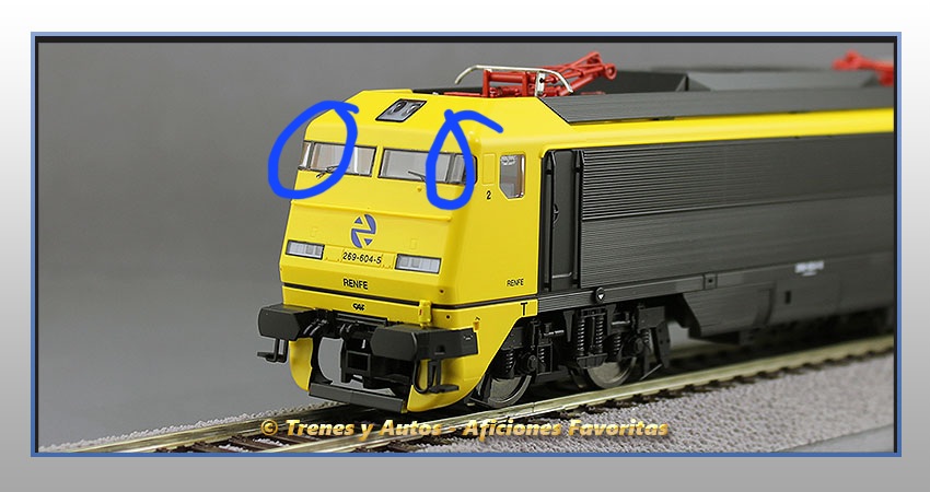

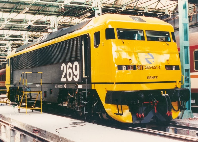

Muy buenas compañeros, publico este hilo buscando un poco de ayuda, ya que a mi me faltan conocimientos sobre el tema. Os cuento: la 269.604 y es una locomotora que de por si, siempre me ha fascinado por su estética y su originalidad, y en modelo de Electrotren siempre me han chirriado un par de detalles "irrisorios" que para mi, no se reprodujeron todo lo bien que se hubiera podido en su fabricación, pero hacen que no se vea de todo igual y que le dan ésa personalidad al modelo real. Para haceros una idea, es cómo cuando se lanzó el s100 de Electrotren sin el detalle del interior de los faros en negro. Dichos detalles son: la falta de continuación del antifaz en la parte curva de las lunas, y los pilares izquiero y derecho de las lunas pintados en negro en lugar de amarillo del testero inverso. Tengo 0 conocimientos en cuanto a pinturas para modelismo se refiere, así que si alguien me pudiera recomendar una de color negro adecuada para pintar las lunas por dentro y la referencia de amarillo que se acerque más al del modelo para los pilares, le estaría eternamente agradecido. Alguno ha hecho esto antes o se ha planteado, como yo, hacerlo también...?? Un saludo.

Hola, yo desmontaria la cabina de conducción, y le pondría por dentro papel negro o cartulina negra, si lo quieres pintar, ten en cuenta que vas a pintar sobre cristal, en ese caso eligiría pintura negra de Vallejo, y para los pilares en amarillo, de la mísma marca hay varios amarillos, cuando la pintes, llévate la locomotora, y con el catálogo de colores sobre la locomotora, tu tendero te dirá cuál es el más apropiado ó como conseguirlo, pero seguro que algún compañero lo ha hecho y te lo podrá decir. Saludos.

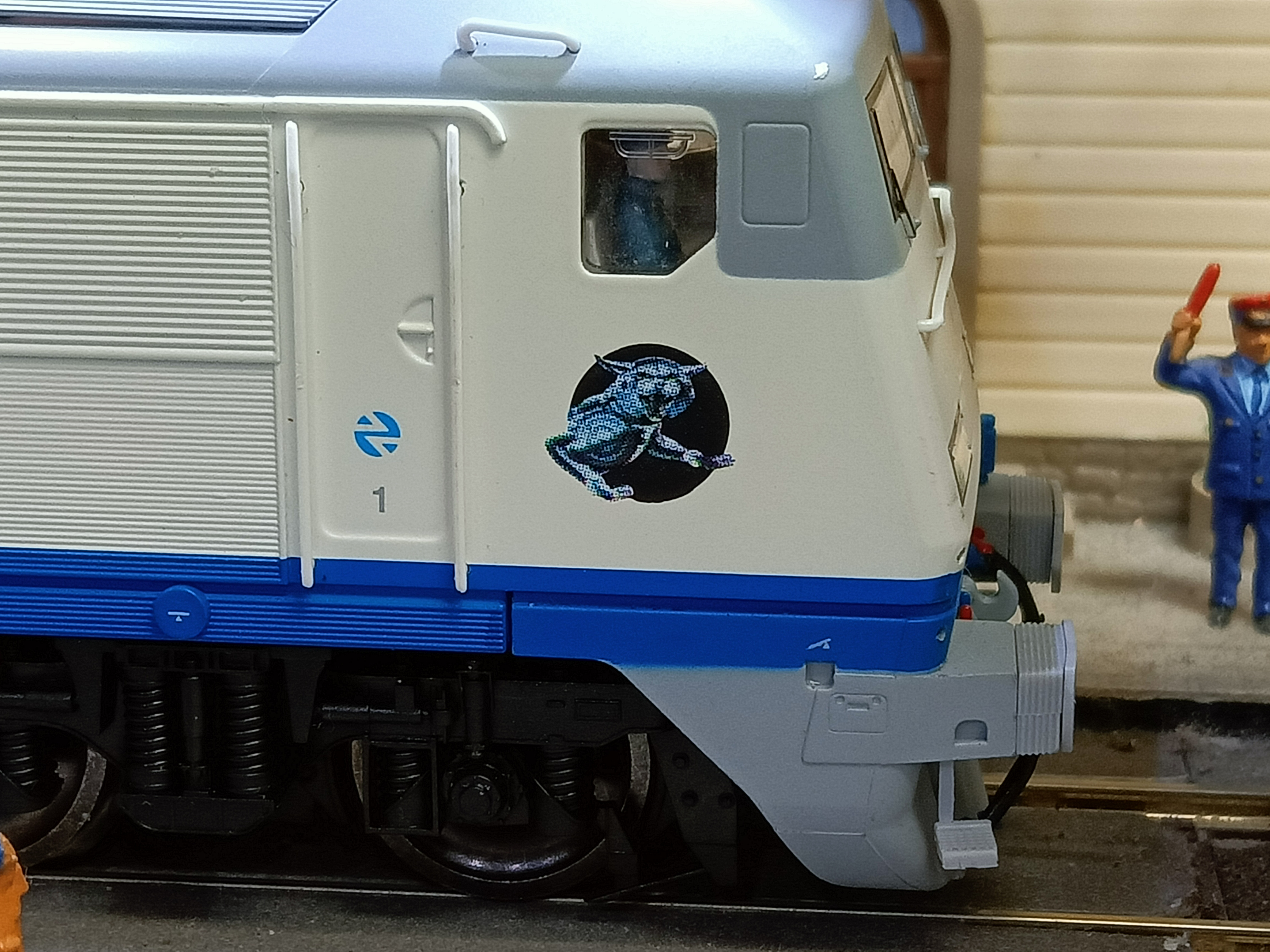

En la foto real tampoco se ven los peldaños de las toperas.

Buenas Rafa!! Muchas gracias por los consejos, tomo nota!!! (Aunque todo el que quiera seguir aportando información sobre el tema, es bienvenido). Un saludo!

Hola Fistru! Pues tienes toda la razón, pero de origen si los llevaba! Por qué la AAFM decidió no ponérselos (si es que actualmente sigue sin llevarlos) es un misterio que desconozco! ;) Aunque si no me equivoco su función sería dar acceso al testero para que el personal pudiera llegar al enchufe de mando múltiple, cosa que ahora dudo mucho que sea necesaria :lol:

Yo tengo la gata en colores GL y no tiene esa parte curva de las lunas...
