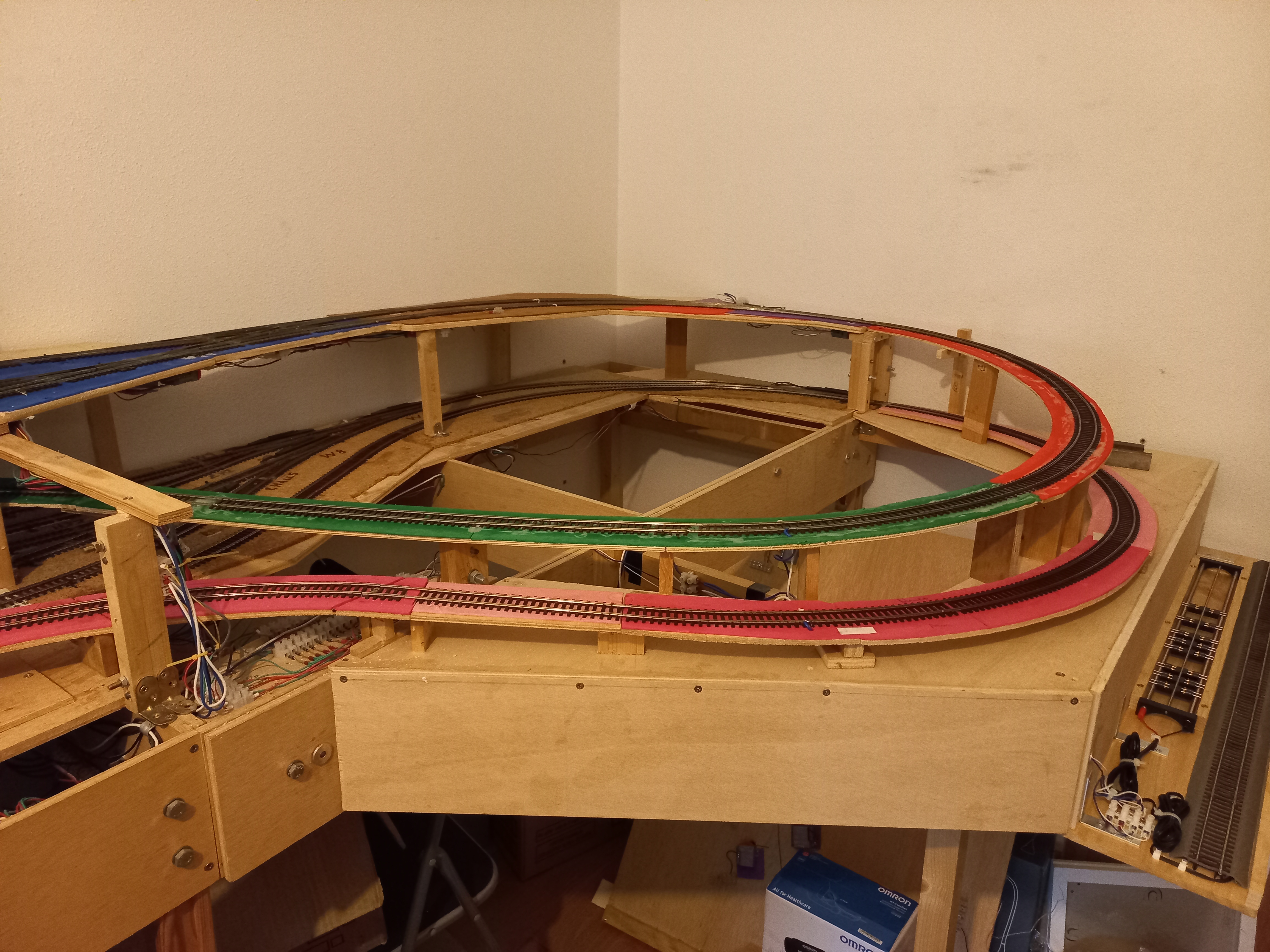

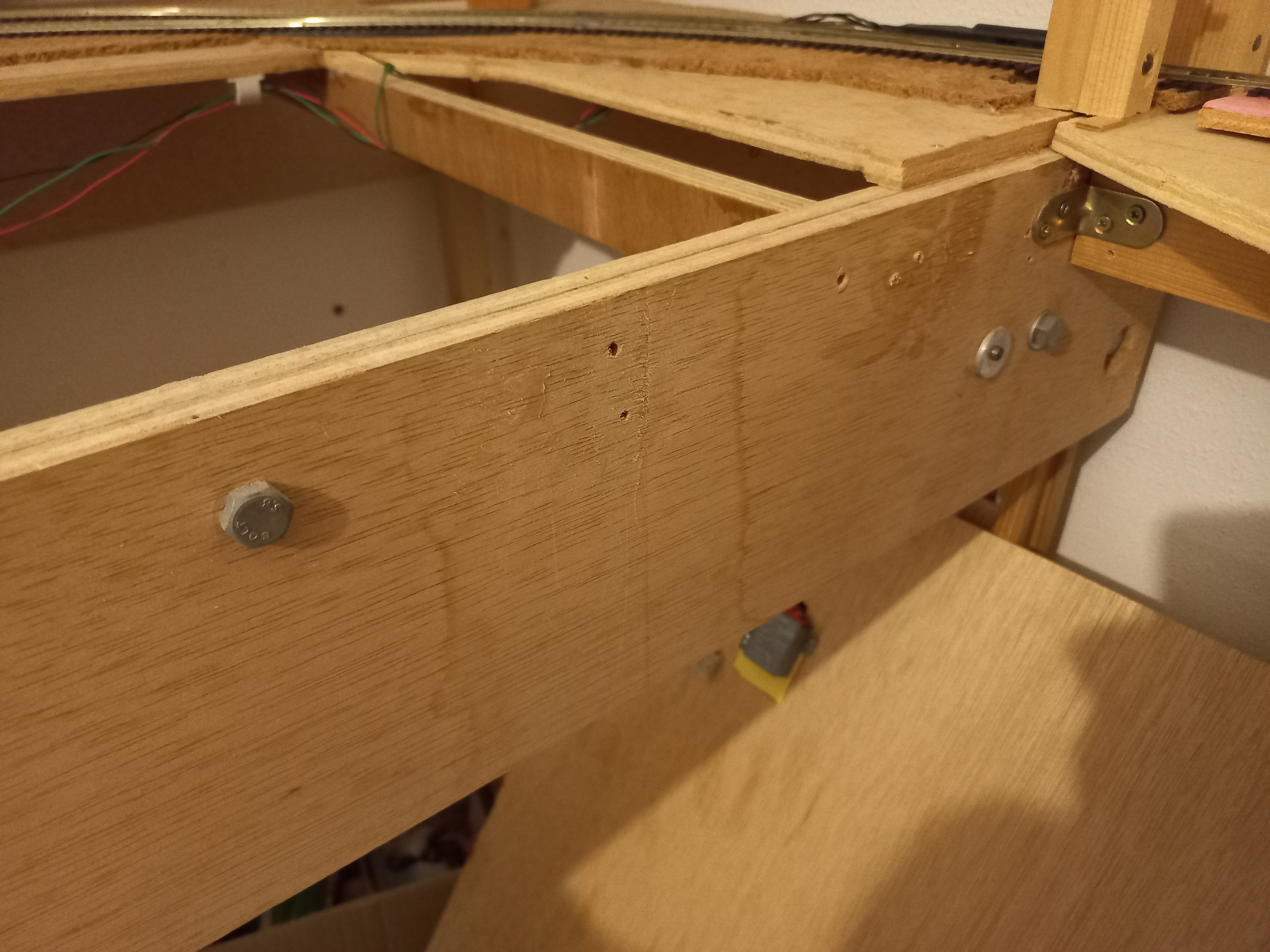

Como dice el compañero, desmontable, que uno nunca sabe. No más de 1 metro cada tramo, para poder atravesar puertas. Yo taladre tablones de contrachapado de 2 en 2, a la vez, para asegurar que los orificios compartían un mismo eje. E introduje unos casquillos y un pasador de matrícula, para asegurar posición. Y la tornilleria solo para apretar, no para centrar.

Hola. Si tienes que encajonarla entre paredes, puedes montarla sobre cajoneras con ruedas, para poder tirar de ella y pasando por debajo trabajar en la parte de atrás. Ya sea N o H0 (aquí tienes un ejemplo de lo que te comento, esta era mi maqueta en H0).

Joer... qué bien aprovechado ese espacio inferior!!

Una gran idea, gracias por las fotos y ¡Enhorabuena! Una maqueta magnífica.
