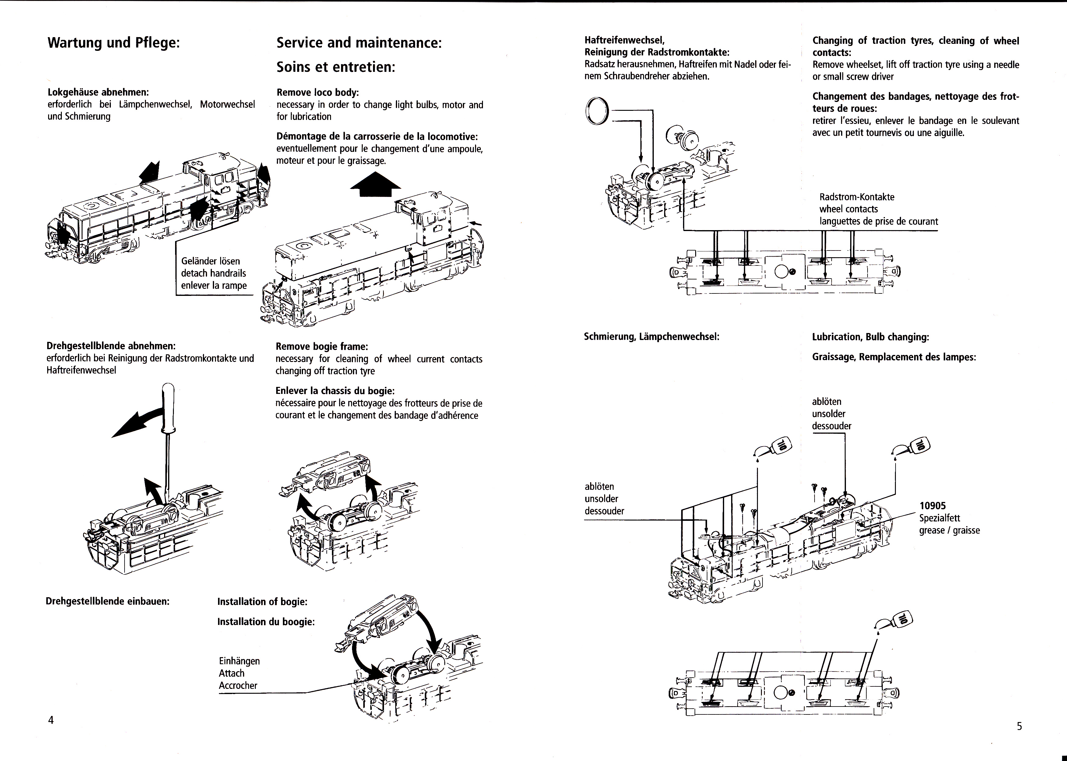

He desmontado el soporte de las ruedas del boguie para engrasarla y a la hora de montarlo, no lo hago bien, porque el eje interior del boguie, bloquea el giro e impide que funcione.
¿Alguien sabe el secreto para colocar bien el eje?
O cerrar correctamente el boguie, porque en principio parece que se cierra bien.
¿Los ejes, son iguales los cuatro, o tiene una posición cada uno?
¿O es cuestión de suerte más que de maña?
Me he aburrido mirando combinaciones y buscando el fallo.
Si le quito el eje interior, rueda bien, pero claro eso no es la solución.

Hola Antarjcor, tengo una 307 de HO pero nunca la he desmontado. ¿Tienes las instrucciones? Si no las tienes puedo subir aquí el archivo. Un saludo.
Mensajes: 418
Registrado: 05 Nov 2011 18:37
No tengo las instrucciones.
He podido cerrar uno de los dos boguies y que giren las ruedas, pero con el otro no hay forma.
No tengo ni idea cómo lo he hecho.
No me irían mal las instrucciones. por si en ellas figura algún paso que facilite la tarea.
Muchas gracias

A ver si te puede ayudar esto.
Un saludo Pica pica
43469.pdf
(710.7 KiB) 182 veces

Gracias por las instrucciones.
No he sido capaz de extraer información para saber cómo montarlo.
Seguiré intentando a ver cuando me suena la flauta y funcionan los dos boguies.
Un saludo,

¡Hola!
Te adjunto la documentación relativa al desmontaje de la locomotora.
¡Saludos! :)

Hola Cisterna
He conseguido que funcione en un sentido , pero al invertir la marcha, no va, suena el motor, pero no se mueve, es cómo si estuviera gripado.
Sin embargo sin las ruedas, gira en las dos direcciones.
No se si puede que haya algún piñón roto, pero no se ve.
No se si intentar desmontar el boguie completo, a ver que se ve.
Pero eso será mañana.
Muchas gracias.
Un saludo,
