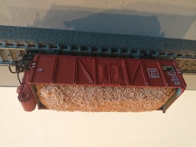

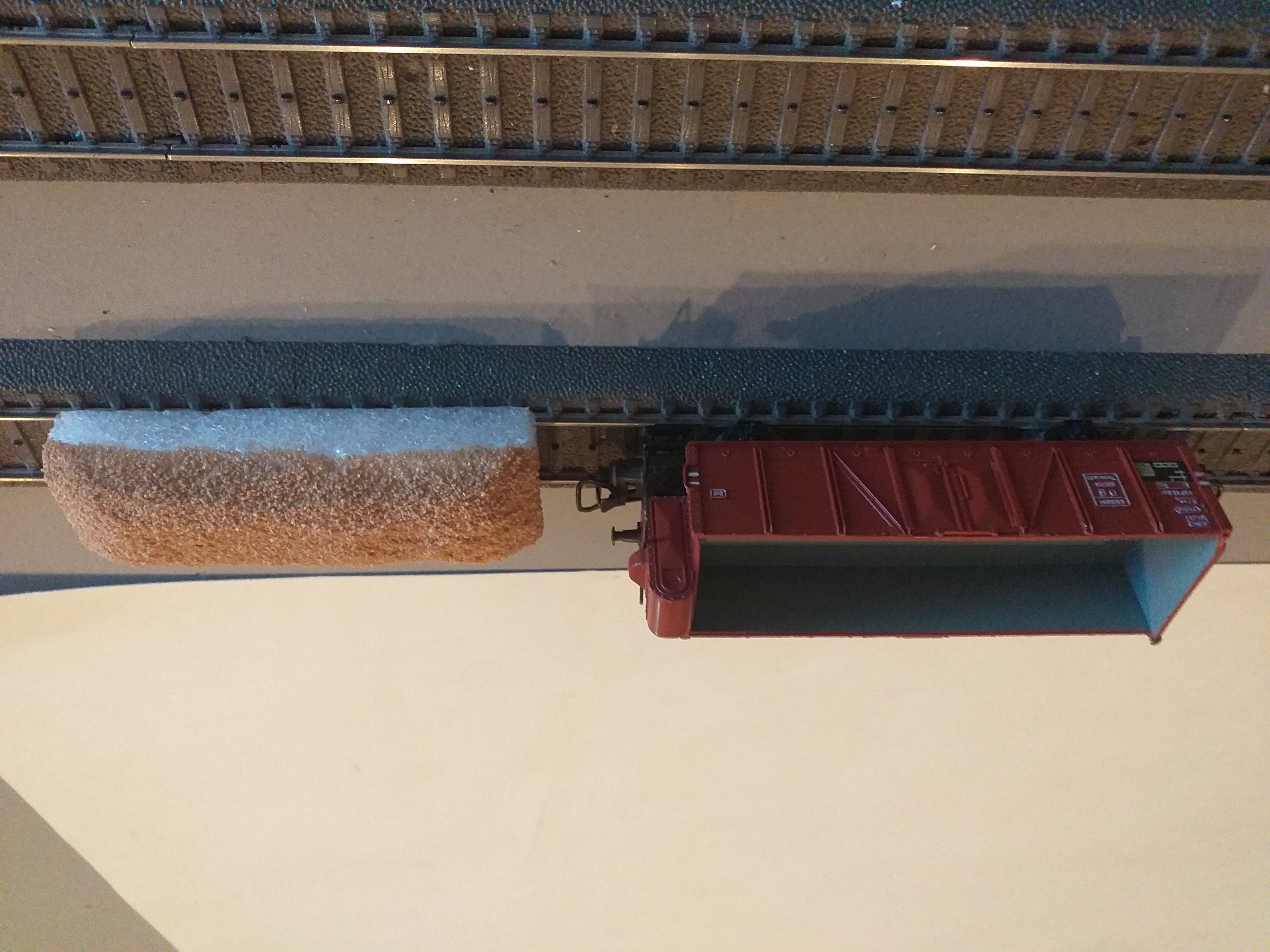

Buen día; para empezar, yo creo que la arena de gatos es demasiado gruesa para la escala N (para H0, también), yo utilizaría arena muy fina o balasto para escala N. Particularmente, yo nunca pego con adhesivo las cargas a los vagones, siempre son de "quita y pon"; en casos como el tuyo, corto un taquito de poliuretano expandido, corcho, madera o similar a la medida que encaje en la caja del vagón, a continuación, impregno de cola blanca sin diluir el lado que quedará visible de ese taquito y le adhiero la arena (como si lo rebozara), si veo que le falta arena, repito la operación hasta que queda a mi gusto. El añadir un par de gotas de lavavajillas a la cola blanca diluida es para pegar el balasto a las traviesas de las vias, para que "corra" bien y no se amontone.
Espero haberme explicado con la necesaria claridad. Salud duradera para todos y todas.

Aquí tienes un ejemplo de lo que te comentaba un poco más arriba.

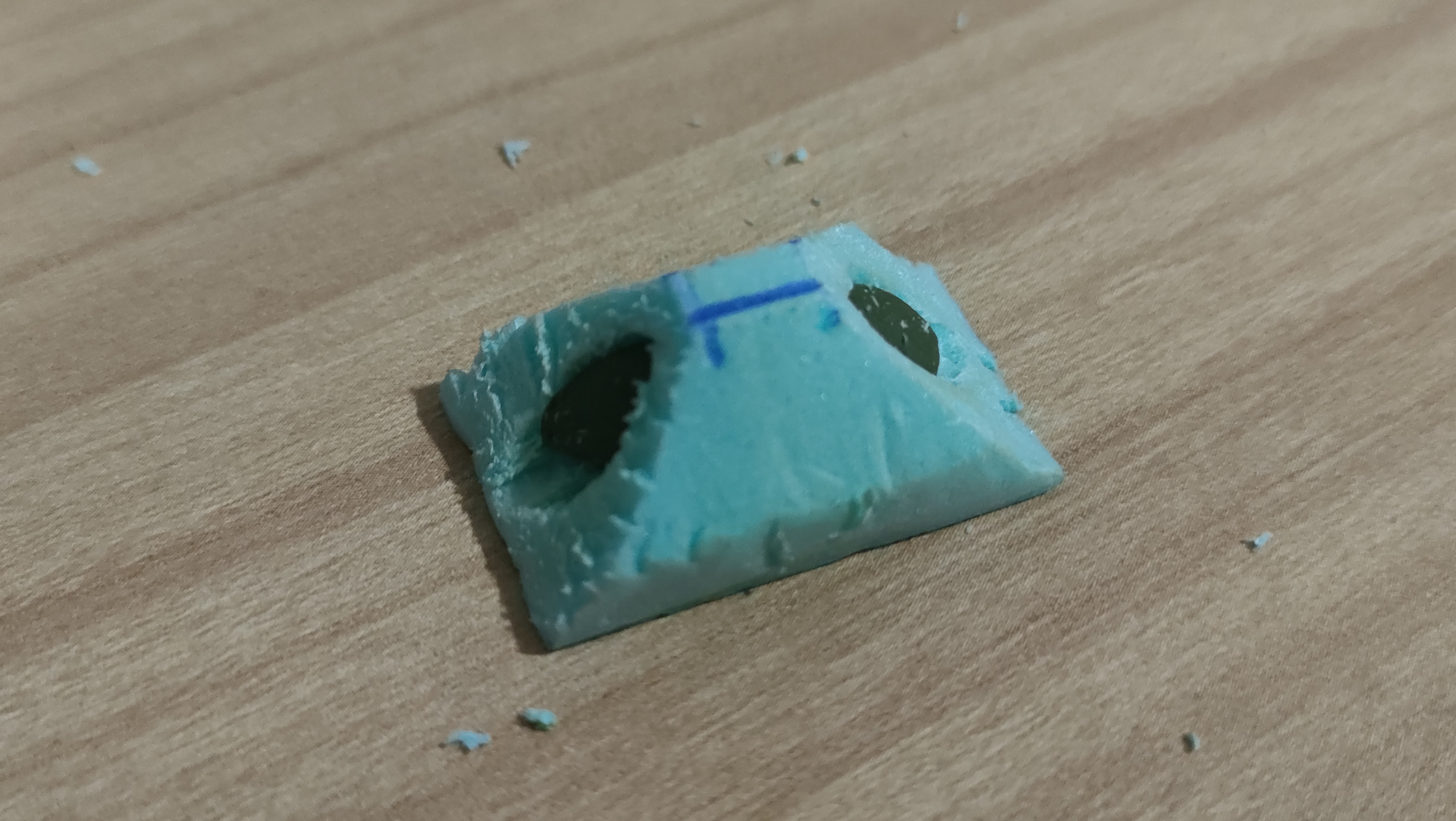

De momento ya tengo la carga de poliuretano con el lastre por dentro

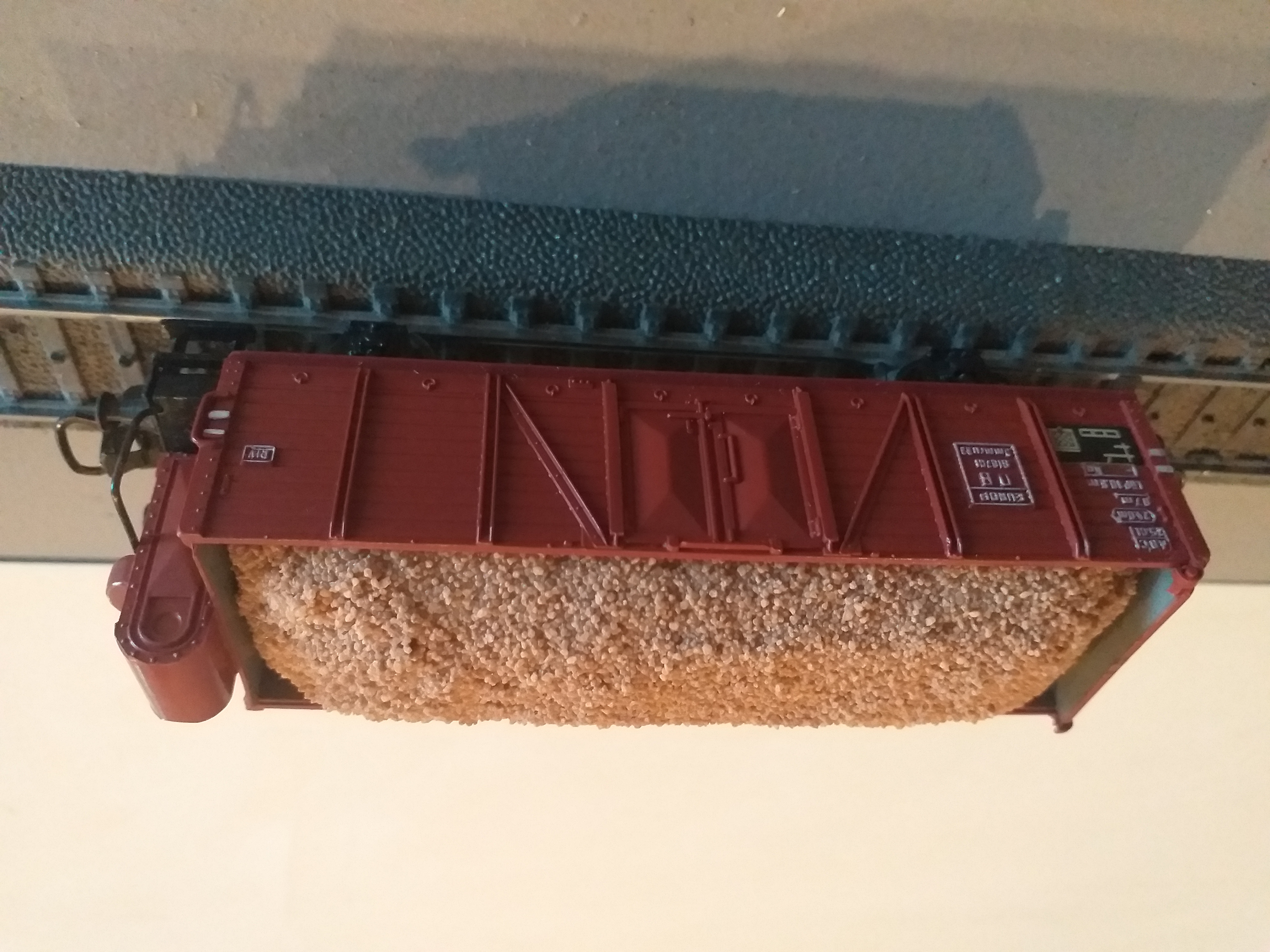

Mensajes: 270
Registrado: 12 Feb 2014 16:05

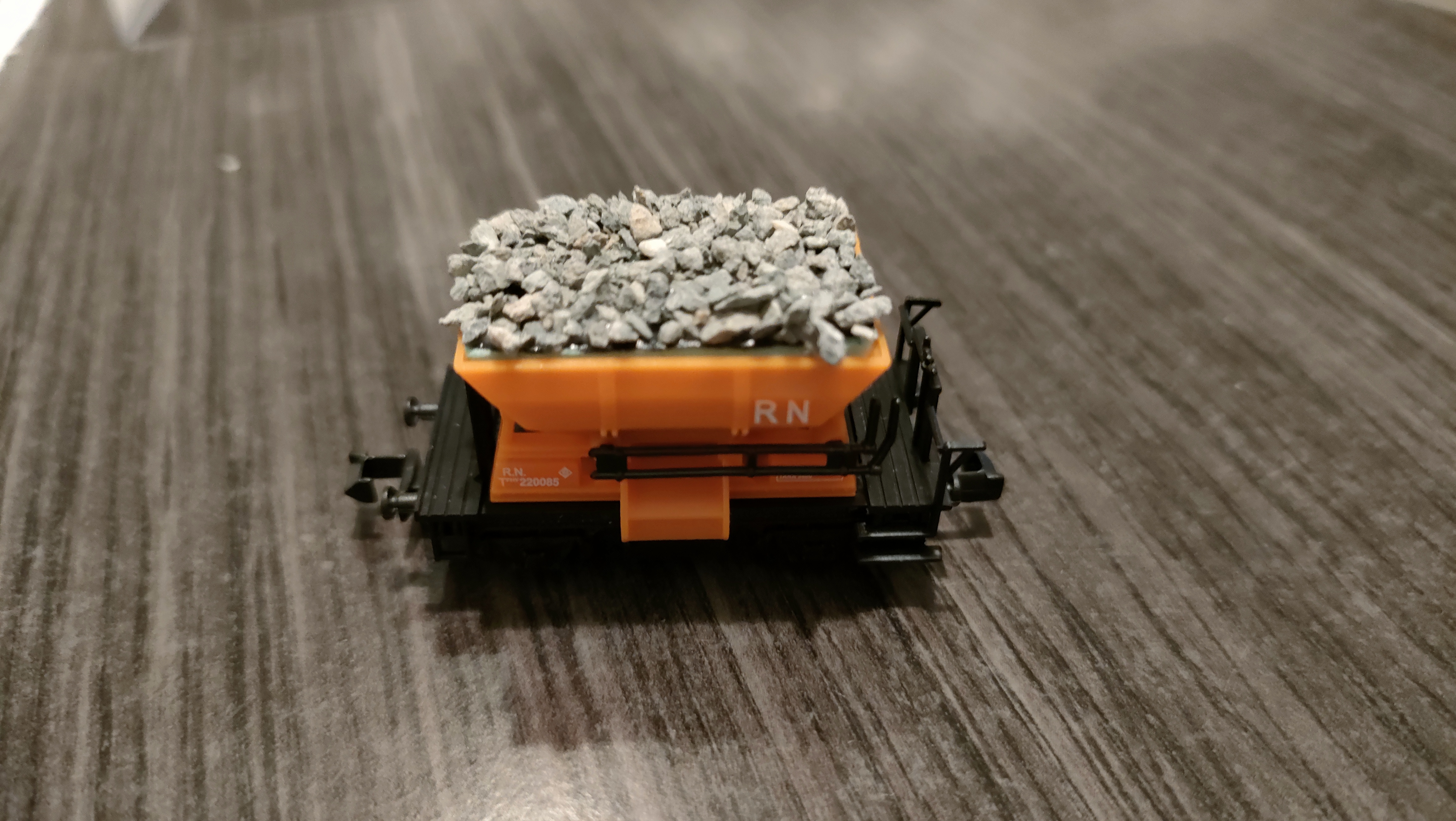

Bueno, pues ya tenemos el resultado!
Mensajes: 5160
Buenas noches,
Por favor, no te lo tomes mal, no es mi intención pero esa tolva no está cargada de balasto y si de piedras de dimensiones mas que considerables.
Creo que la idea es buena pero para mi parecer tendrías que rebajar bastante, para no decir mucho, el tamaño de esa s piedras.
Piensa que en realidad deben medir de lado, aproximasamente, unos setenta milimetros que a escala N serían unos 0,43mm como maximo 2 piedras 1 mm.
Como te he dicho antes, no te lo tames a mal, solo es mi opinion, pero creo que te lo debia decir.
