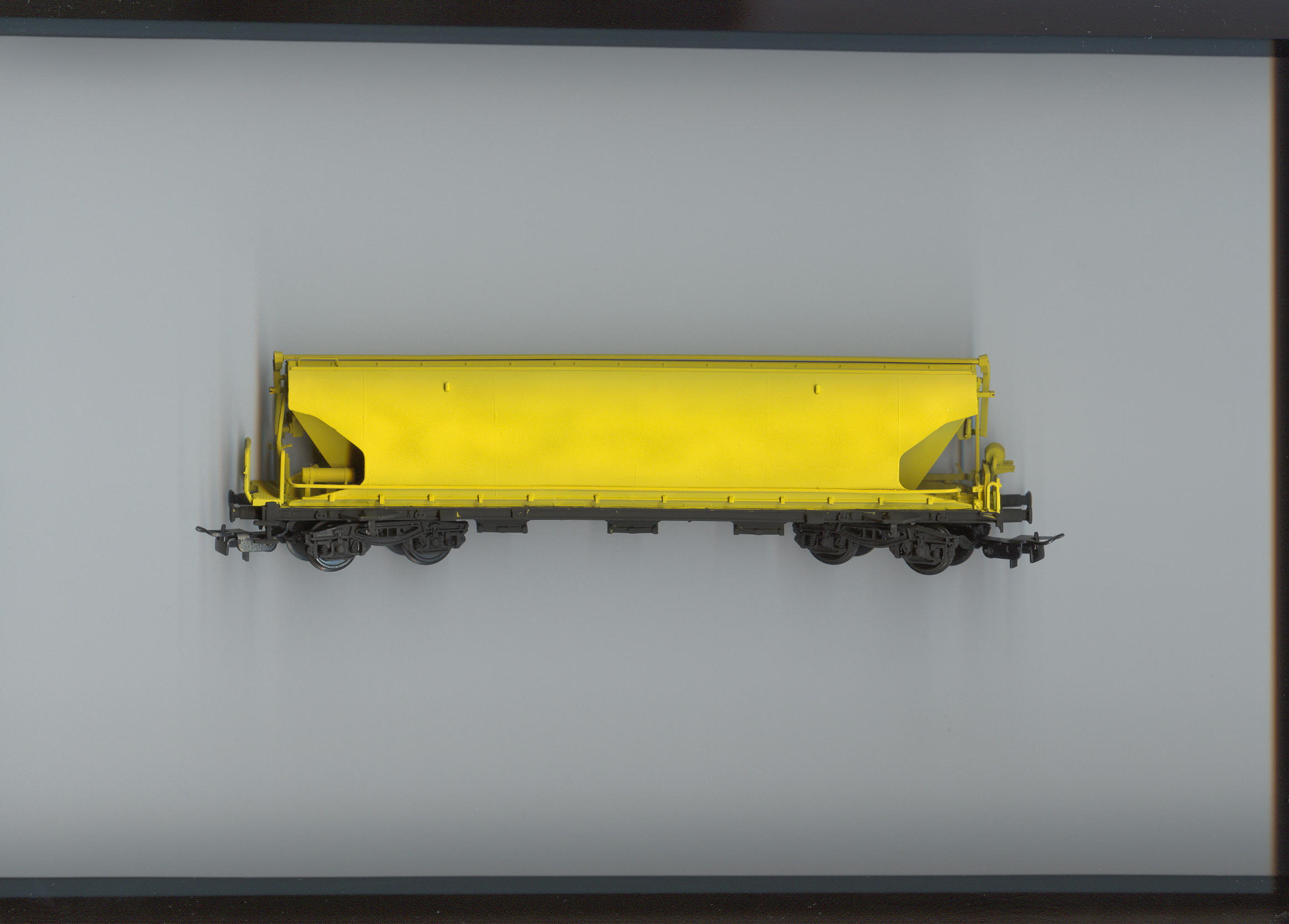

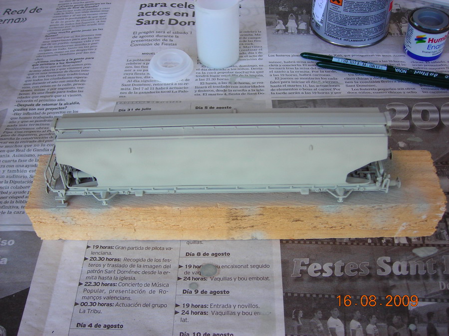

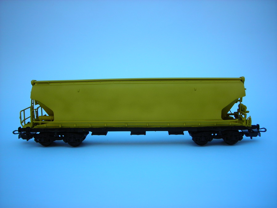

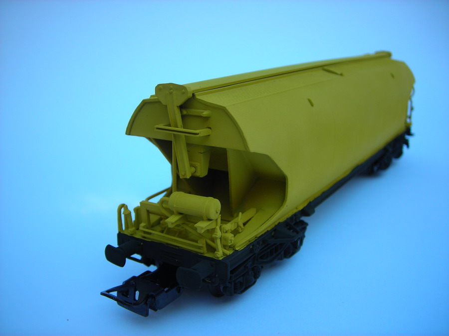

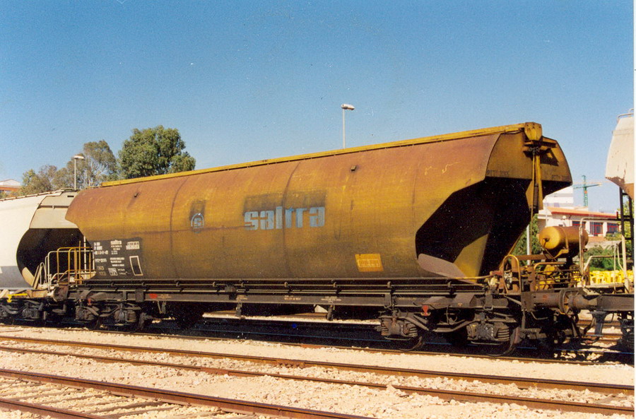

Hace ya tiempo publiqué mis intenciones de reproducir una tolva de cereales partiendo de la referencia 5602 de Electrotren. Como ya no es posible encontrar el hilo donde colgué la primera foto debido al tiempo transcurrido, abro este otro nuevo para que veáis cómo ha quedado a falta de las inscripciones. Deciros que me ha llevado mucho tiempo acabarla porque lleva mucho trabajo ya que prácticamente hay que desmontarla por completo y reconstruir toda la timonería de freno y el sistema de apertura y vaciado.
El vagón real:
La miniatura con la capa de imprimación:

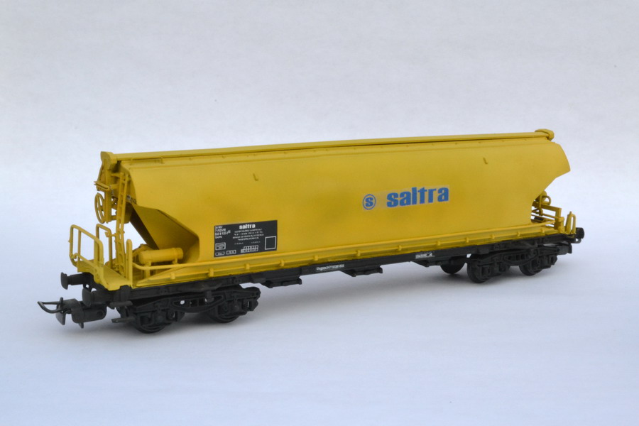

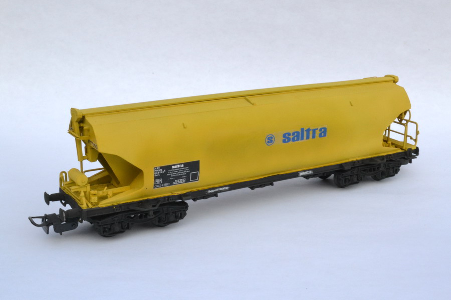

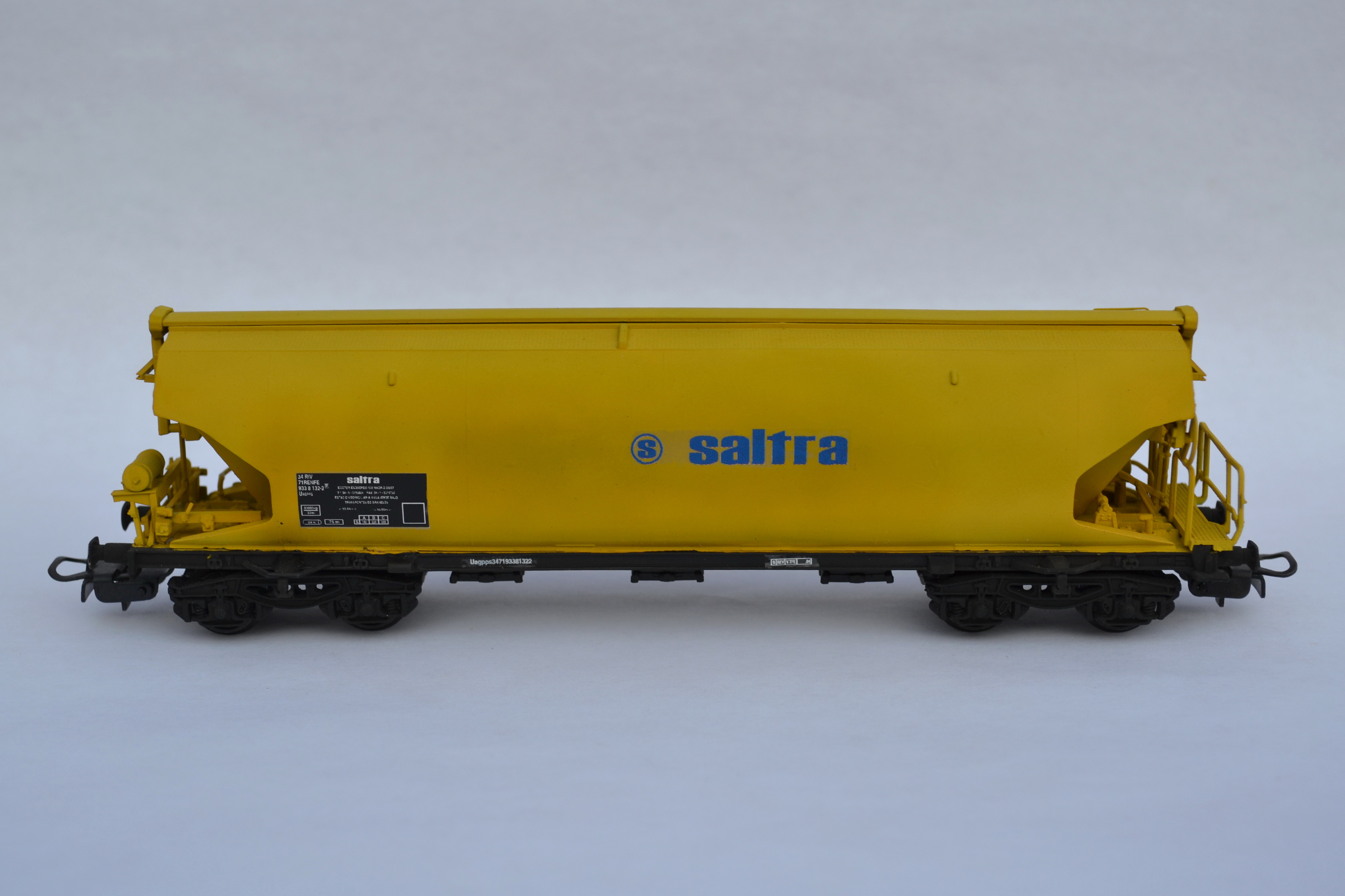

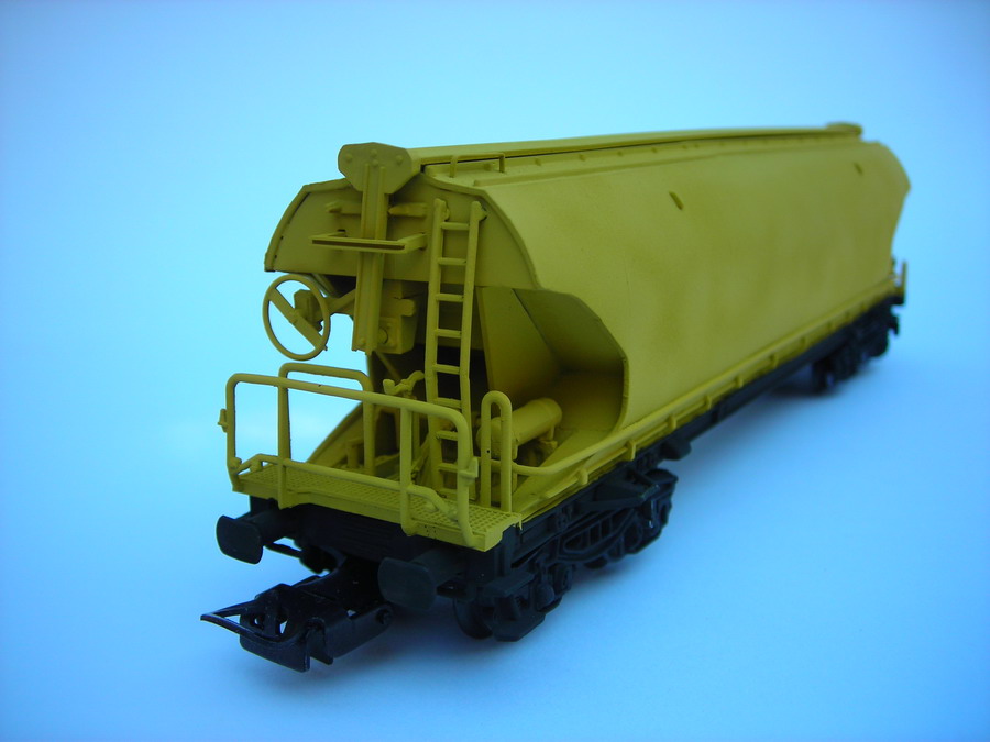

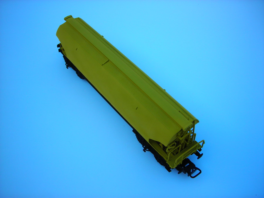

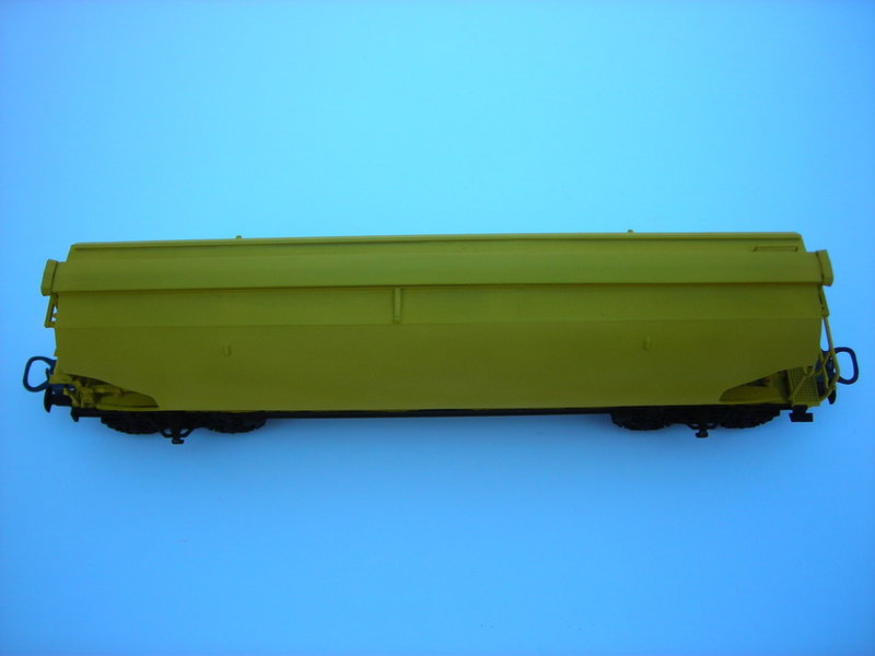

Y ahora varias vistas del vagón terminado:
Que las disfrutéis.

Ha quedado impresionante, además con ese amarillo con aspecto de desgaste..., me ha gustado mucho
No la vas a poner los rótulos saltra??

Tiene muy buen aspecto.
Tan sólo un par de detalles: si las fotografías del modelo pintado se hubieran hecho sobre fondo blanco tal vez no tendría ese contraste de color y se apreciaría mejor la tonalidad que ha quedado.
Y ¿no es posible sustituir los bogies por otros de Electrotrén más modernos con cinemática de enganche corto?
Para la cuestión de las calcas, salvo que ya las tengas o hayas encontrado una solución, puedes hablar con Trenmilitaria para su fabricación.
saludos y esperamos el resultado final.

Pues aunque no lo parezca están hechas sobre un fondo blanco, lo que pasa es que no había mucha luz. Lo de las inscripciones lo tengo que hablar con TrenMilitaria, al que conozco personalmente, a ver si me las puede hacer. Lo del cambio de bogies por otros con cinemática de enganche corto lo veo complicado pues los que lleva son los antiguos de chapa que iban con una presilla. Lo que siento es no tener más fotos del proceso de transformación pero básicamente es acortar el vagón eliminando un trozo de la parte central y construirse toda la piecería que lleva en los extremos guiándose por las fotos.
Un saludo y me alegro de que os haya gustado.
