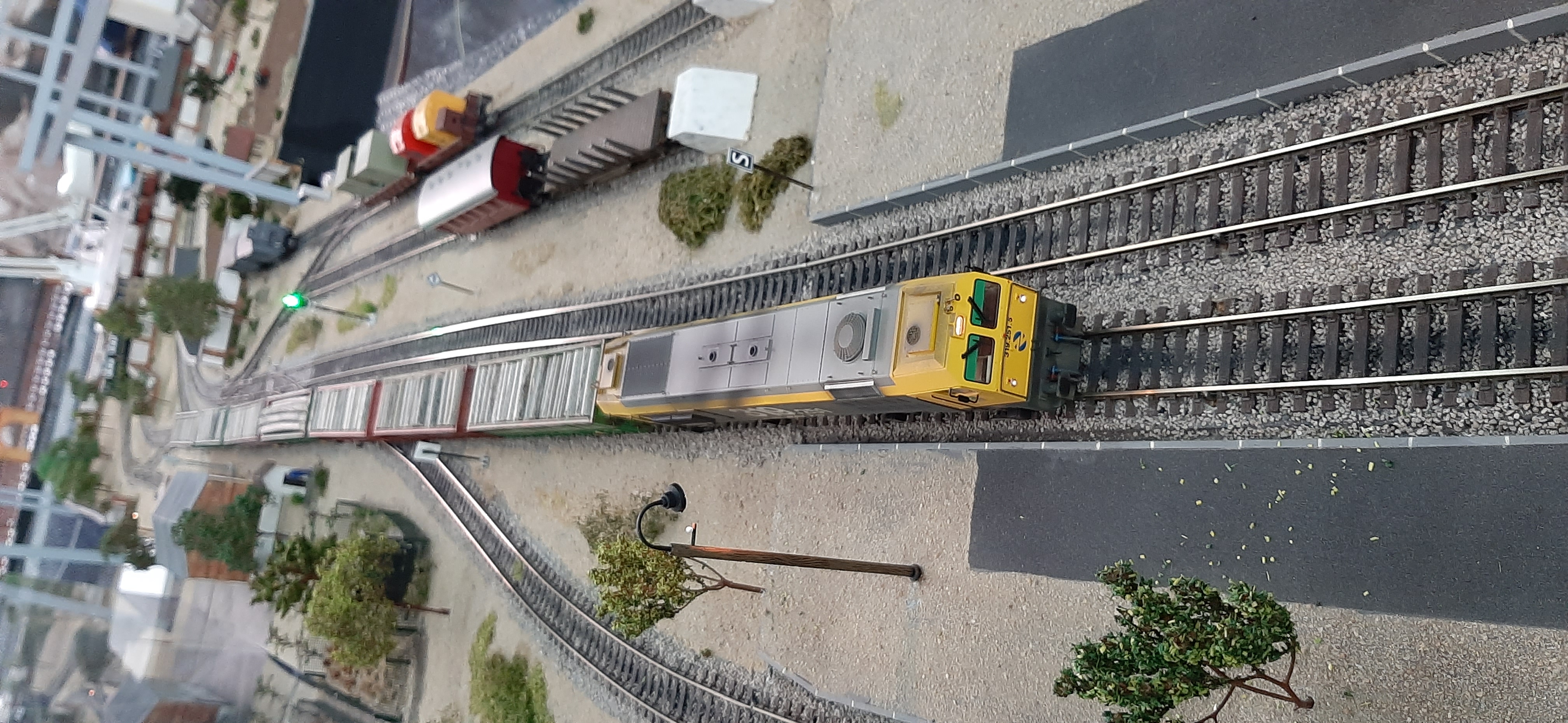

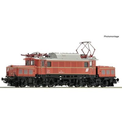

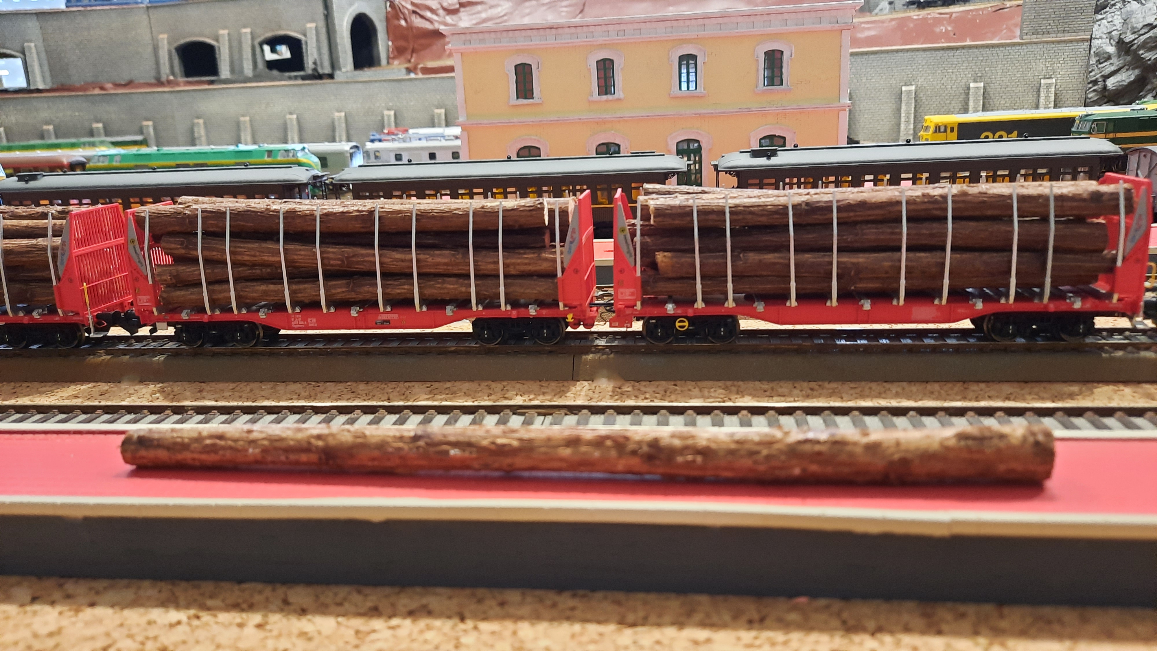

Hola, hace unos meses compré la locomotora de los ferrocarriles austriacos OBB ref. 7500009 y he mirado un set de dos vagones que tiene Roco para 2024, con ref. 76021 para el transporte de troncos. La idea es poner ramas secas cortadas a medida en lugar de troncos de plástico como los que tiene Electrotren en el vagon E1658. Me gusta mas por el realismo pero creo que tambien puede dar problemas tipo carcoma o similar. ¿Hay algún método para tratar madera natural? Barnizar está descartado.
La locomotora de Roco:
La loco real con vagones de transporte de troncos:
Los vagones de Roco:

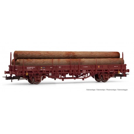

Troncos de plástico del vagón E1658:
La idea es coger ramas pequeñas y dejarlas mas o menos así:

Hola Campero, gracias por la información. He buscado troncos de plástico pero no como los de Electrotren, que parecen tuberías. Hay unos de Faller pero no me gustan. La flora que puede salir ciertamente es un problema.

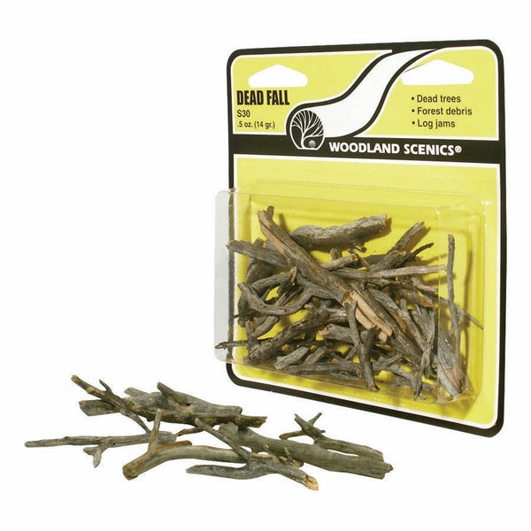

He encontrado este articulo de Woodland Scenics y es madura natural. Lo utilizan para hacer árboles aunque en el proceso le aplican una capa de pintura.

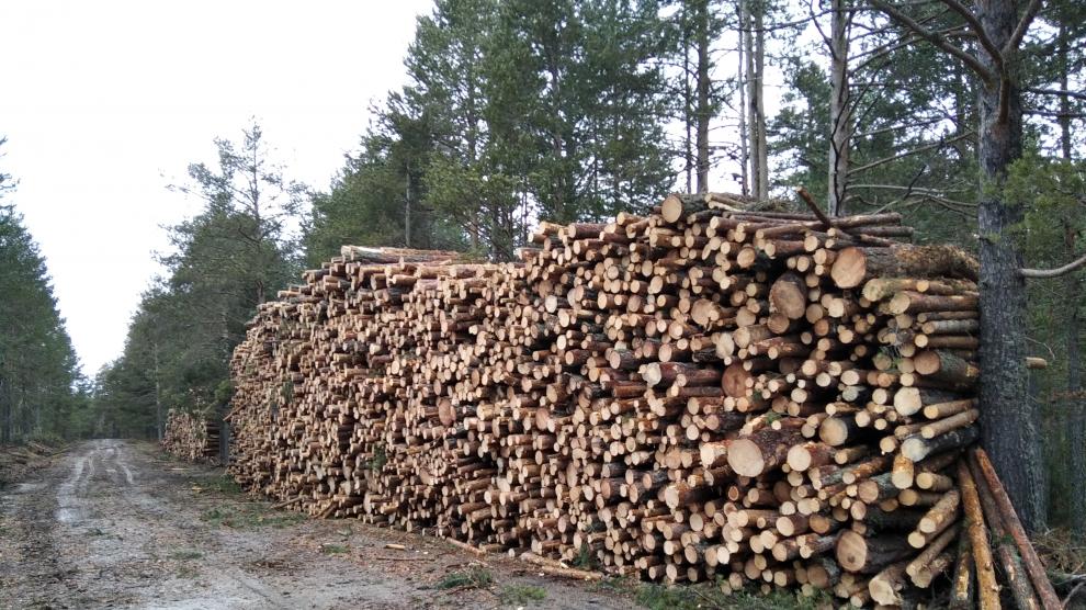

Si pretendes hacer una circulación realista nunca pondría esos troncos envejecidos, retorcidos y con pudriciones de Woodland Scenics.
El transporte de trozas de madera (coloquialmente "troncos") en camión o por ferrocarril siempre supone un coste económico, por lo que sólo se realiza en troncos con elevado valor comercial como materia prima para los aserraderos e industrias de la madera.
Las trozas con valor comercial son de forma cilíndrica, con pocos nudos o sin ellos y sin pudriciones y totalmente desramados.
Existen dos sistemas de tronzado y transporte: en el sistema de "madera larga" las trozas se hacen de la longitud de la caja del tráiler o del vagón de tren en el que se van a transportar. Y en el sistema de "madera corta" se hacen de la anchura de la caja del tráiler o vagón de tren. Por ello, te recomiendo poner los troncos de forma que ocupen la totalidad del largo o la anchura del vagón según la posición en las que la coloques, sin sobresalir. Las medidas exactas.
En cuanto a larvas de insectos, es raro que los haya en ramas pequeñas. Casi todos los insectos xilófagos atacan el tronco. No obstante, recomiendo simplemente una inspección visual para ver si hay pequeños orificios de entrada. Se ven fácilmente a simple vista. El barniz protege de la luz del sol, pero no de los insectos. Los ataques de carcoma suelen requerir de grandes cantidades de madera. Sería muy raro que la pequeña cantidad de madera que supondrán tus ramitas den lugar a un ataque de carcoma si no la tienes ya en casa.

El sistema de madera larga se usa generalmente sólo con trozas de grandes diámetros y elevado valor comercial. El de madera corta indistintamente con trozas gruesas y más finas.
El sistema de madera larga únicamente se puede transiportar colocada a lo largo de la caja del remolque o vagón, mientras que el de madera corta se puede poner tanto a lo largo como a lo ancho.
Por otra parte, la madera se saca del bosque con maquinaria forestal (skkider, autocargador, teleférico, etc.) y se amontona en los “cargaderos” junto a las pistas forestales, donde se carga en camiones con grúa o “pluma”. Los camiones suelen llevarla directamente hasta el aserradero o la industria desde el cargadero.
Cuando se transporta madera en tren, generalmente ha sido transportada antes en un camión desde el cargadero hasta una estación de ferrocarril. La operación de descarga del camión y carga en el tren es otro coste económico. Por lo que únicamente tiene sentido para transportar trozas de elevado valor económico en grandes cantidades hasta industrias lejanas.
Por ello, yo en un vagón de tren únicamente pondría “madera larga” y tronzas de grandes diámetros colocadas siempre a lo largo.
Si en mi maqueta reprodujera un camión de madera, entonces colocaría indistintamente troncos grandes o pequeños de “madera corta” colocados o bien a lo largo o a lo ancho del remolque o “madera larga” de diámetros grandes a lo largo.
Esas ramitas no dan el pego de ser trozas madereras ni de coña. Tienen que ser muchísimo más rectos, cilíndricos y sin ramificacíones.
