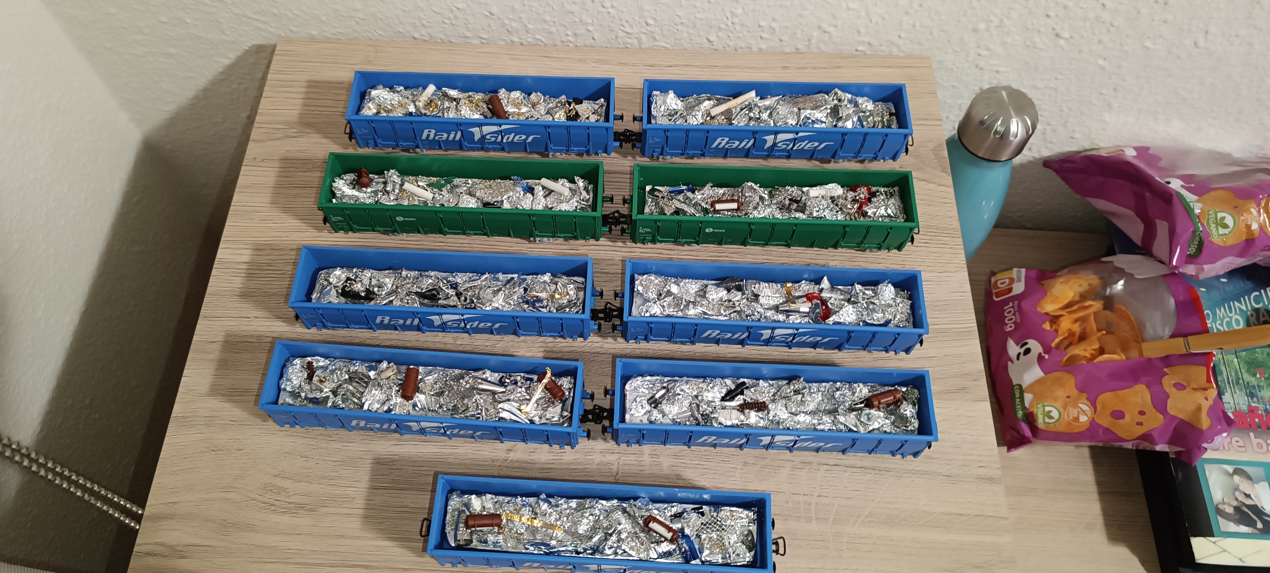

Buenos días compañeros. Vengo buscando consejo ya que no tengo mucha idea de cómo hacerlo... Les pongo en causa hice 9 cargas de chatarra para vagones ealos en su mayoría es papel de aluminio y me queda pitar de óxido para darle un acabado mejor. Entonces ahí viene mi pregunta cómo recomendáis que lo haga tengo un bote de acrílico de vallejo para pintarlo pero nose que tengnica mi como aplicarla si sabéis me sería de gran ayuda gracias un saludo.

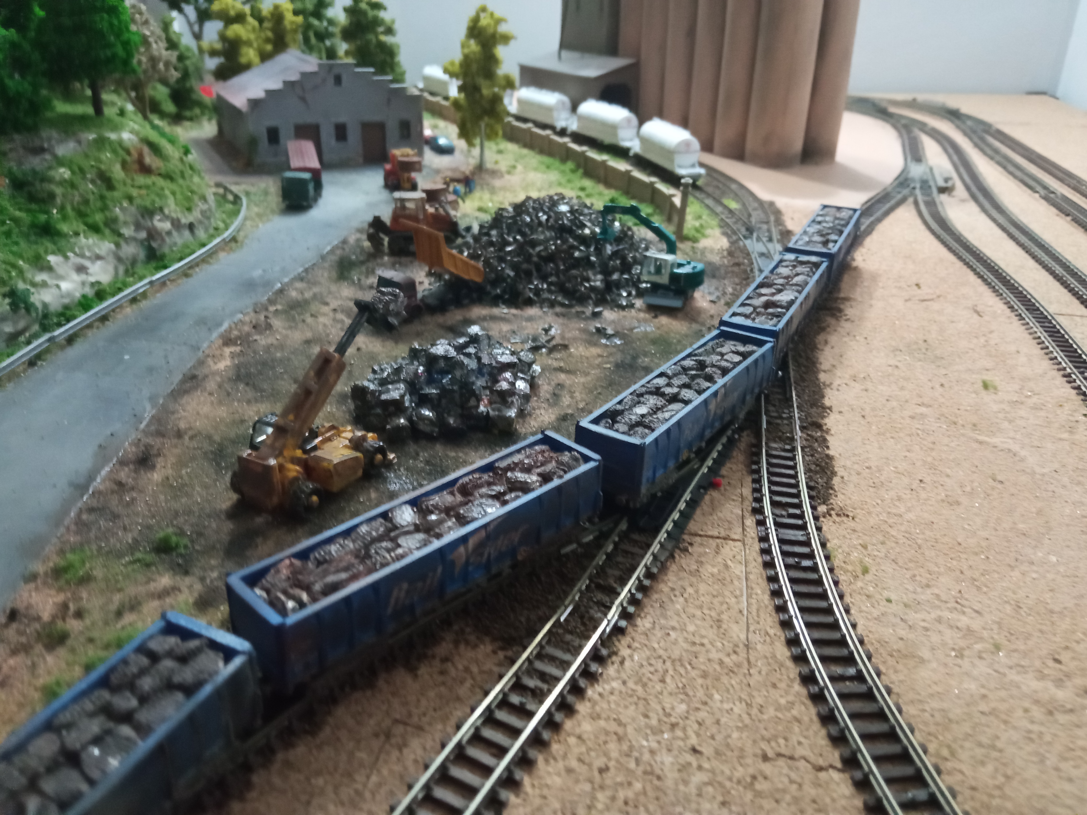

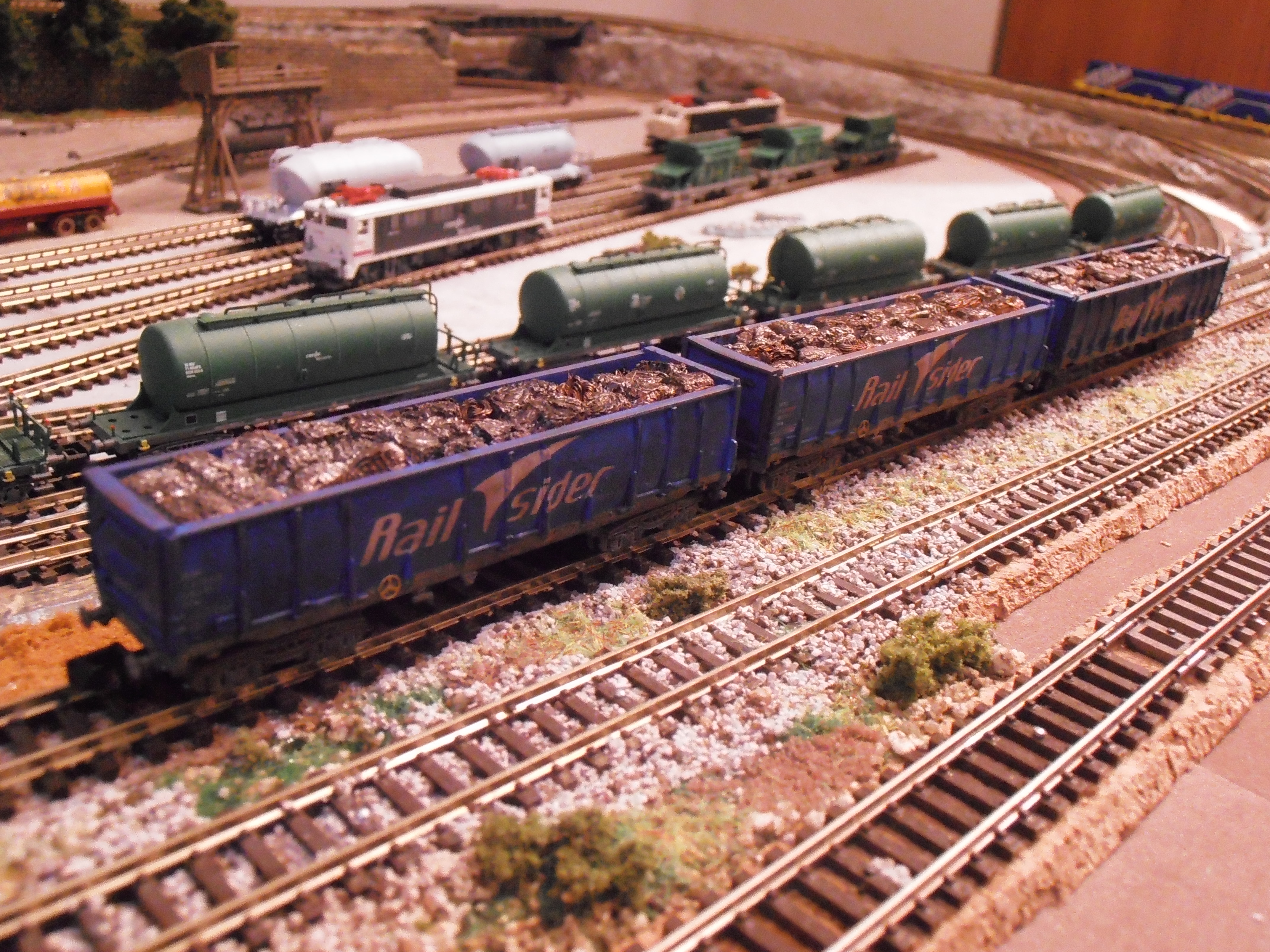

Hola. Yo primero haria un lavado de tinta negra o pintura negra que quede bien empapado pero sin que quede todo oscuro totalmente eso quiere decir diluir la pintura. Una vez seco puedes aplicar los colores óxido en más o menos cantidad, lo puedes hacer con lavados o con pincel seco.

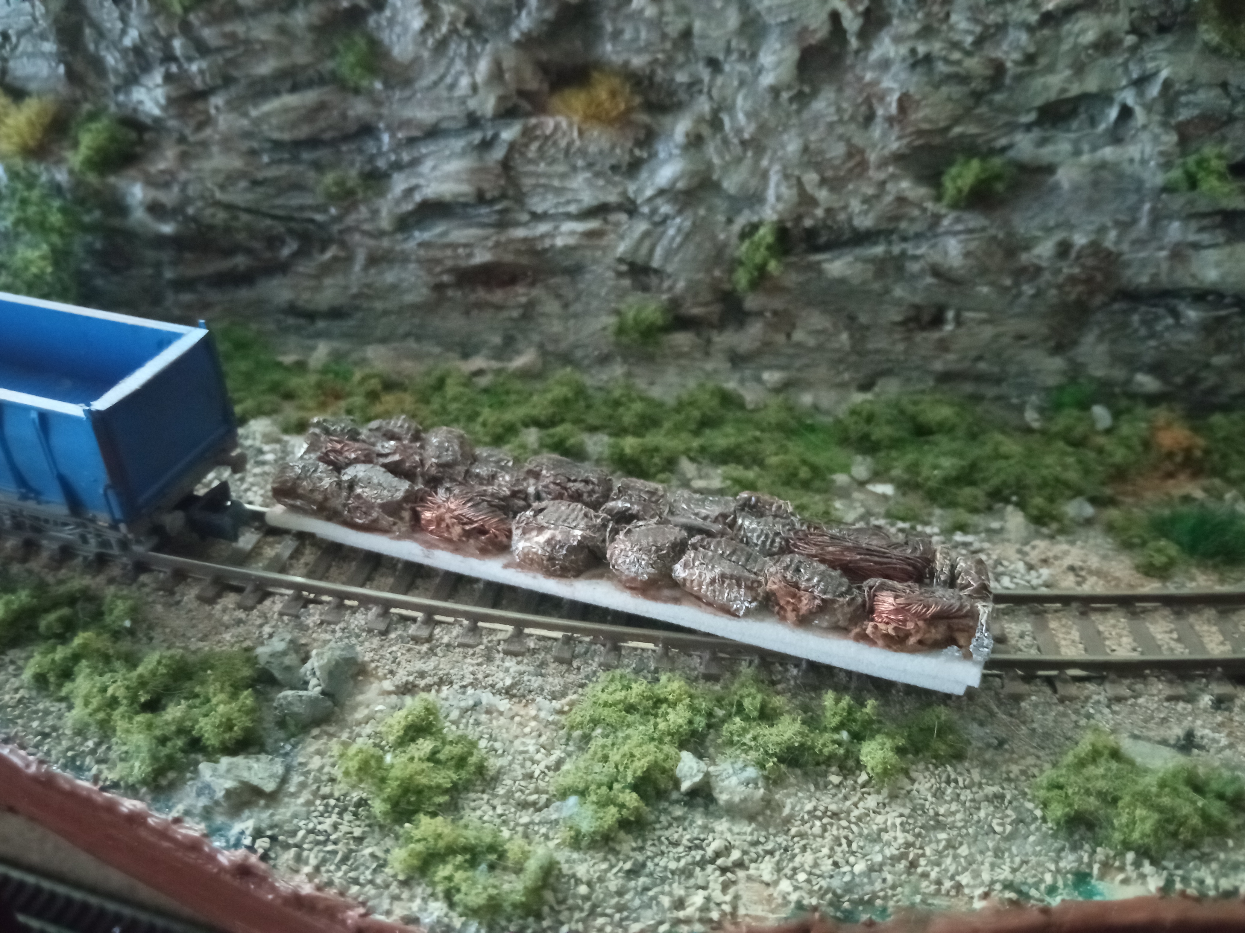

La carga no es la más perfecta del mundo porque la llevaban suelta y yo aquí he representado una carga de chatarra prensada.
