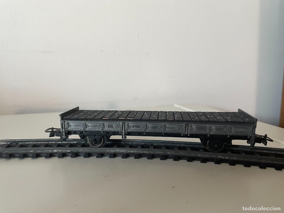

GARVI plataforma Mfv155177

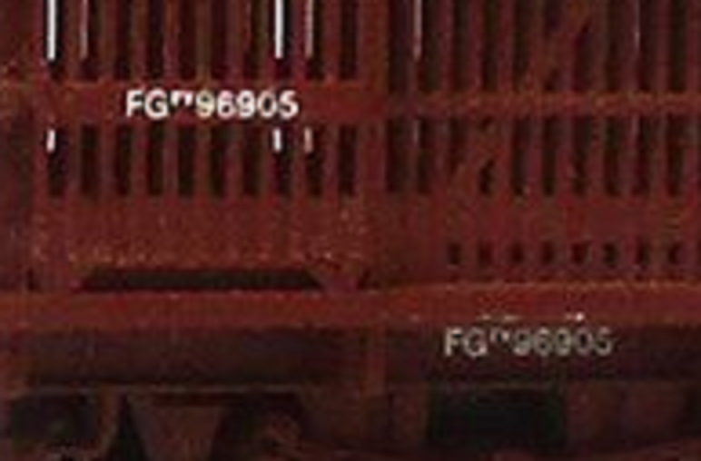

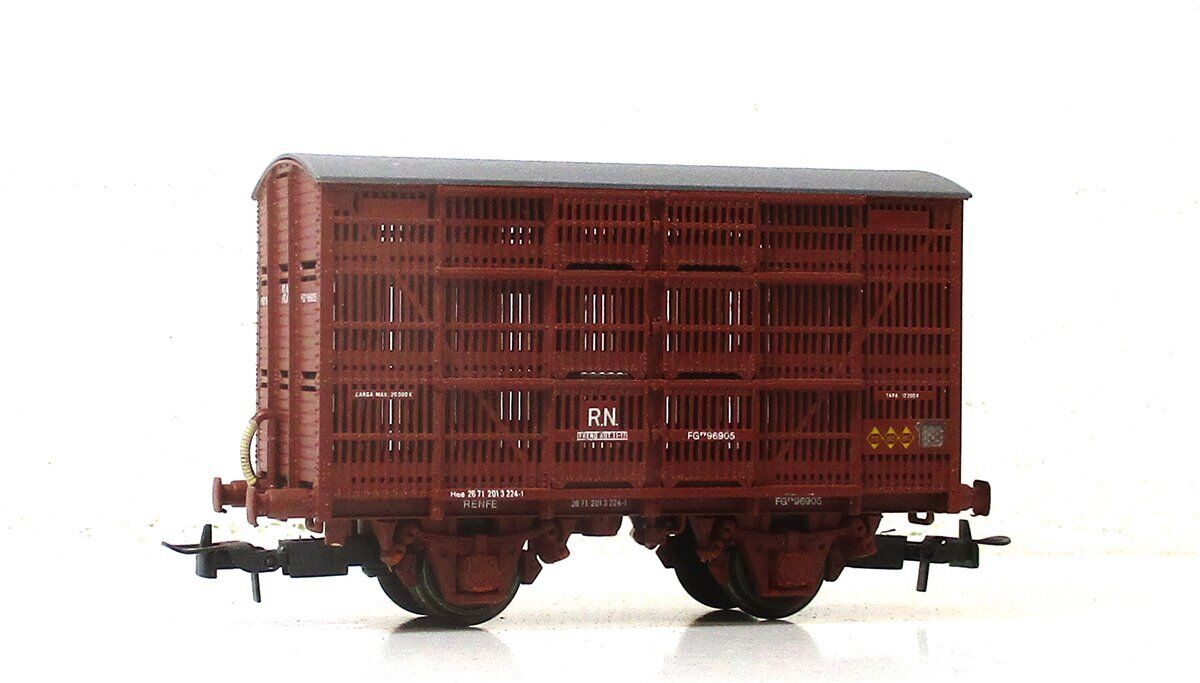

ELECTROTREN JAULA FGfv96924

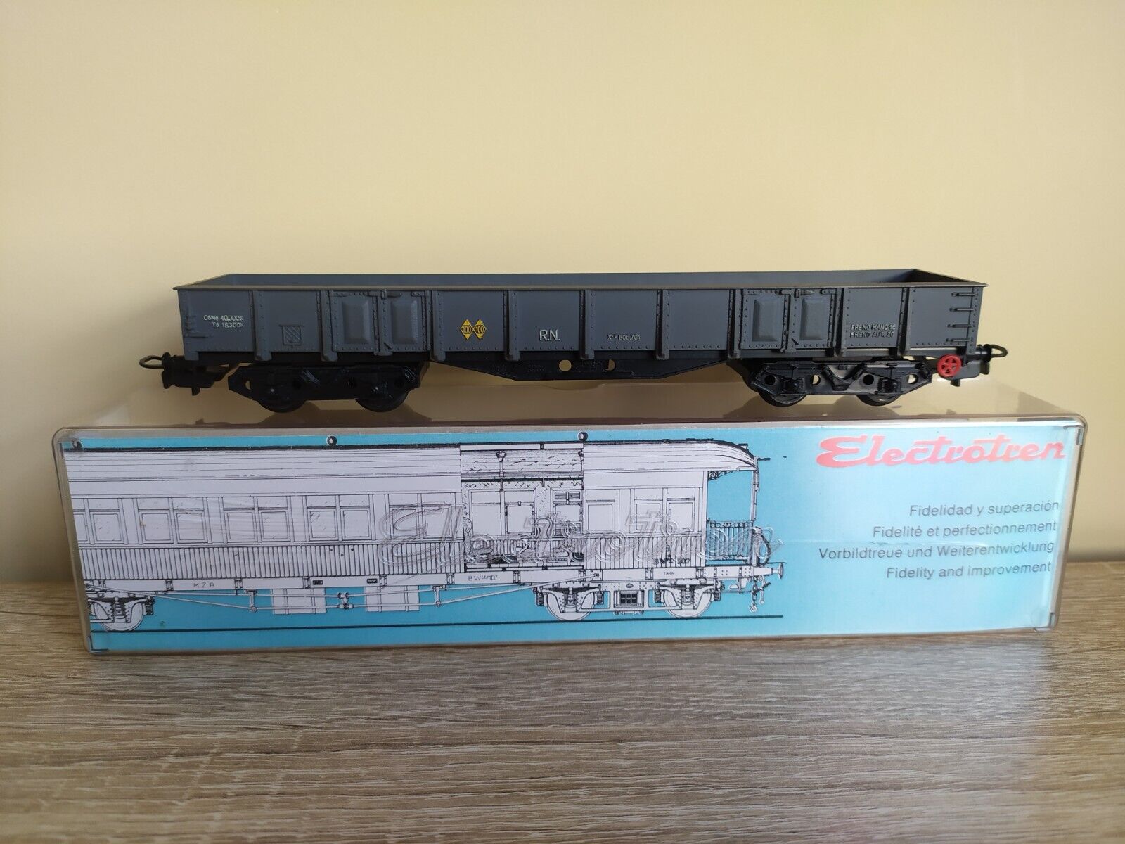

ELECTROTREN Xfv 506701

El primero y el tercero son inventos de los respectivos fabricantes de tren miniatura, si bien el primero guardaría un remoto parecido con una plataforma de la serie Mfv155.000, aunque muy dilatado en longitud y altura. El segundo tiene un error en la cota de altura total ( muy exagerada ), error que el propio fabricante reconoció en su dia, debido a una mala interpretación del plano acotado.

Casualmente tengo ese mismo vagón jaula de Electrotren. Como se aprecia haciendo zoom en la imagen el código impreso en el propio vagón es FG FV 96905 y no FGfv96924 como pone al pie de la fotografía.
En el mío el código que pone por fuera en la caja de Electrotren es 1930.
Desconocía que la altura era un error de Electrotren. Y no sólo me parece desproporcionadamente alto, sino que también demasiado ancho. Es notablemente más ancho que el resto de mis vagones de mercancías y que los vagones de pasajeros 8000 de Roco y de Lima y el 9000 de Ibertren de mi colección.

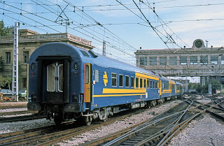

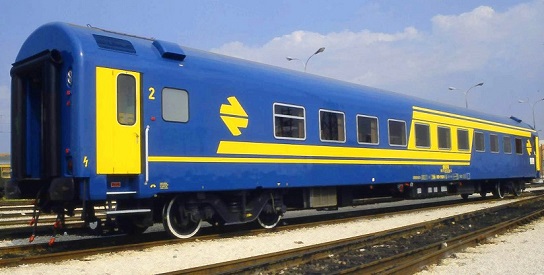

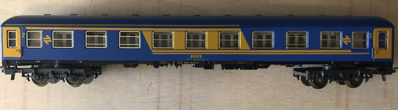

Por cierto, los 9000 de Ibertren tienen errores muy gorseros ¿no?. Viendo fotos en internet parece que el techo no se redonedea así en los testeros del vagón, la disposición y tamaño de las primeras ventanillas es totalmente diferente y las puertas, los bojies y las cajas y elementos bajo el vagón tampoco parecen tener nada que ver. Parece que cogieron un 8000 u otro vagón, lo pintaron de 9000 y se quedaron tan anchos.

Fuente: https://amp64.blogspot.com/2021/11/los-coches-9000.html

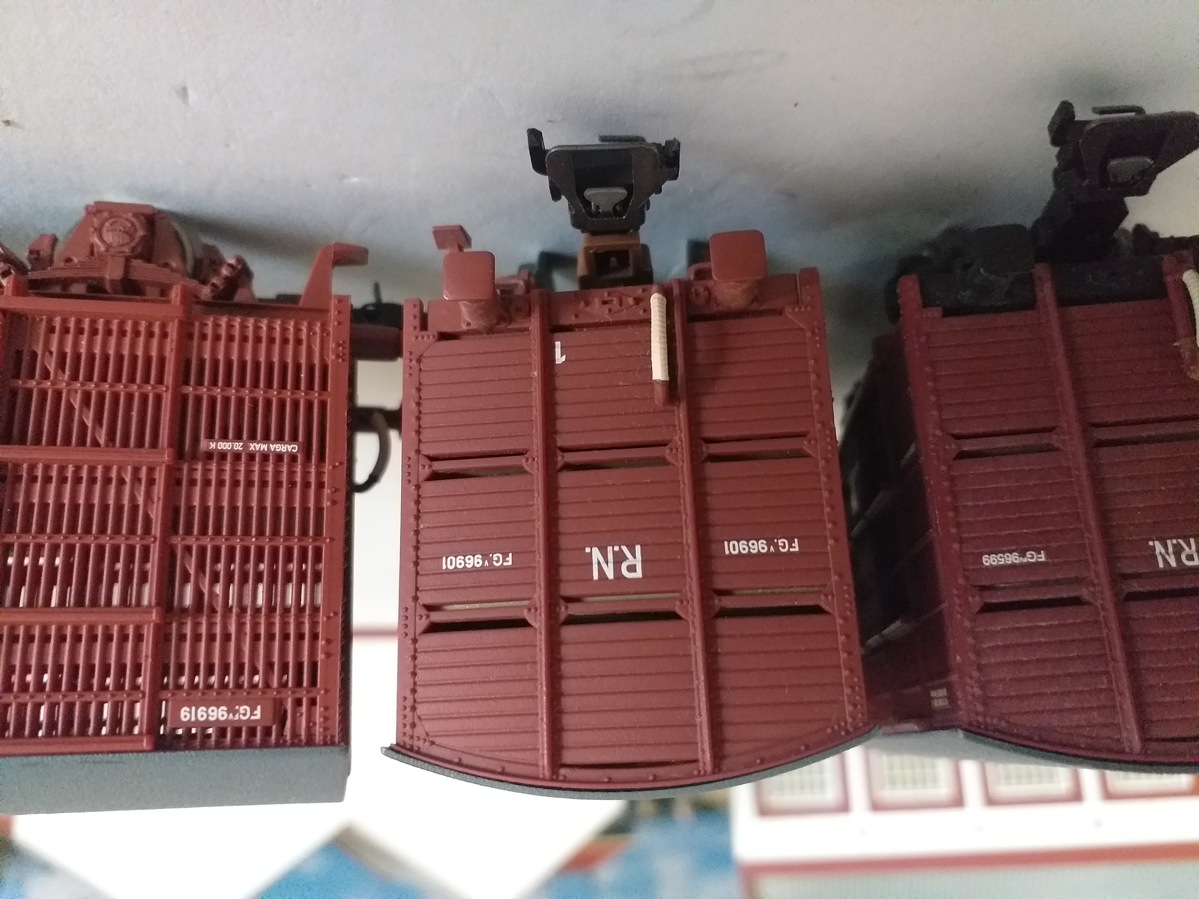

Registrado: 28 Feb 2020 18:24
