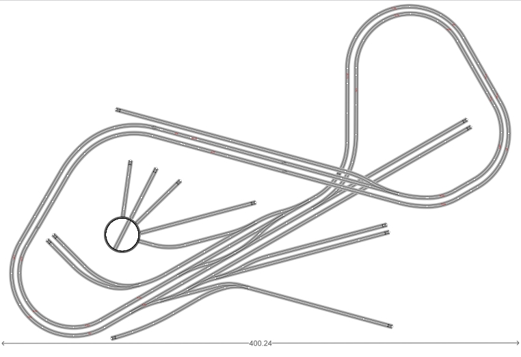

Estoy diseñando un circuito para la construcción de una futura maqueta.
Se admiten críticas y modificaciones para mejorar el itinerario.
Gracias y saludos.
Juanma.

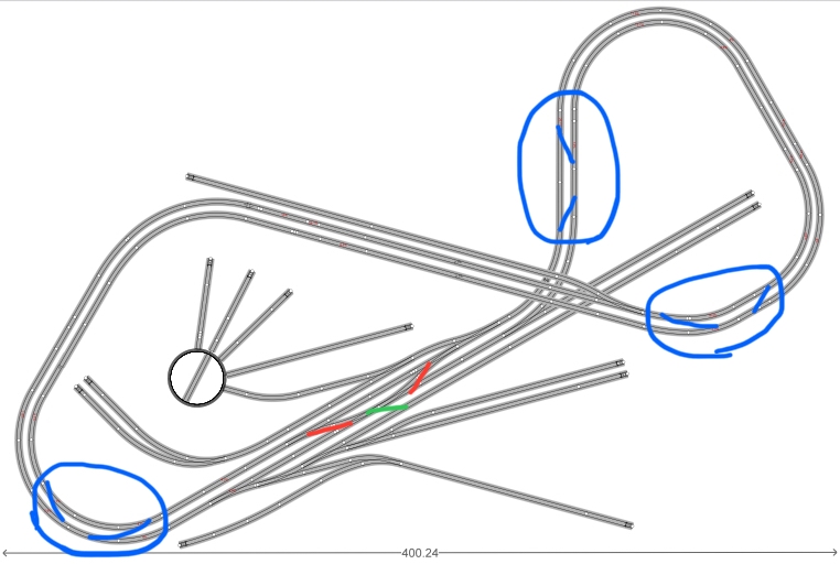

Mi experiencia en modelismo es muy escasa. Pero pienso que los desvíos de conexión entre las dos vías del circuito principal (marcados en rojo) son muy escasos y están mal situados. Yo pondría como mínimo dos desvíos dobles antes y después de la playa de vías y otro más en otro punto (he marcado la nueva ubicación en azul).
También he marcado en verde un acceso a la vía muerta exterior si mantienes el desvío doble actual marcado en rojo, para poder entrar en la vía muerta más exterior desde la vía contraria. Si quitas los desvíos marcados en rojo (que es lo que yo haría al poner los azules) no pongas el verde.
¿Vas a poner andenes?

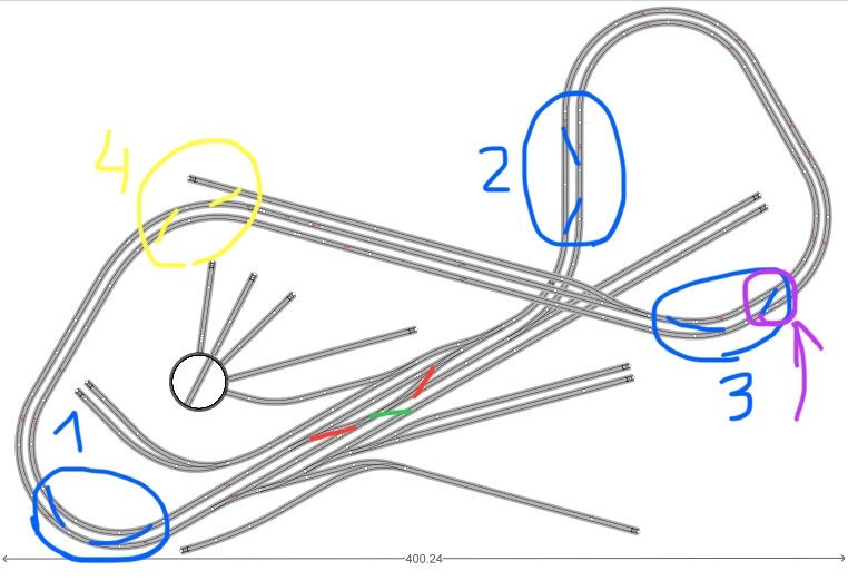

Al ser vía doble lo normal es que cada vía sea para circular en un sentido. Cuando entran en una estación, se encuentran con desvíos que se cogen desde la otra vía, y para acceder a esos desvíos los trenes tienen que poder cambiarse de vía antes de la estación. Análogamente un tren que se incorpora a la circulación desde un desvío debe poder acceder a la vía del otro sentido después de la estación. Esto se aplica a los dos sentidos de circulación antes y después de las estaciones. Por eso te recomiendo desvíos dobles antes y después de la estación.
De los desvíos que te he puesto te marco en violeta el único que yo quitaría si quieres ahorrar dinero en desvíos. Del resto de los que te he marcado en azul, para mí, no me sobra ninguno.
Lo de definir el sentido de circulación y luego quitar desvíos para mí es un error. Llevado al extremo puedes quitar todos esos desvíos y tendrás dos circuiros independientes, uno para cada sentido de circulación. Es un circuito muy largo, cuanto más puntos interconexión doble pongas mejor. Lo mínimo para mí sería poner desvíos dobles antes y después de la estación principal. Y otro desvío simple para acceder desde y hacia la vía muerta desde la otra vía de circulación.
Es sólo mi opinión. Sería interesante ver la propuesta de supresión de desvíos de Vagoneta.

Si quitas el desvío que te señalo en morado yo pondría los dos desvíos que te marco en amarillo.
El grupo 1 de desvíos y el grupo 4 están cerca y se pueden agrupar en un solo grupo de desvíos en una posición intermedia.

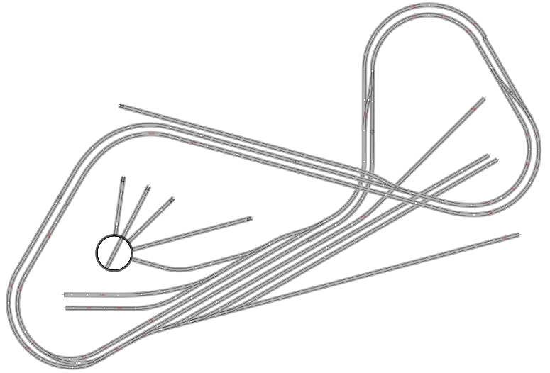

hola. Muchas gracias por vuestros consejos.
En principio el sentido de circulación es a izquierdas, aunque sea vía doble, mi material de momento es analógico.
La cantidad de desvíos es la que componen el circuito, los que tengo (7 a derechas, 5 a izquierdas, mas 1 en curva a derechas y 1 también en curva a izquierdas).
Quiero aprovechar este material sin tener que comprar ningún desvío más.
Adjunto otro trazado con las modificaciones que habéis comentado, a ver que tal.
Juanma.

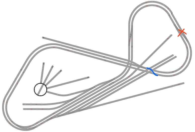

Yo ese desvío lo cambiaría de sitio y lo pondría ahí para acceder a la vía muerta desde la otra vía.

Hola, gracias por tu ayuda.
El problema de poner el desvío tan cerca de la vía muerta es que me obliga a reducir en casi 50 ctms el tamaño de esta; ya que no dispongo de más desvíos en curva.
Así que he colocado los desvíos de acceso a la vía muerta en la pequeña recta entre curvas de la parte derecha del circuito.
La última modificación que he hecho es esta:
