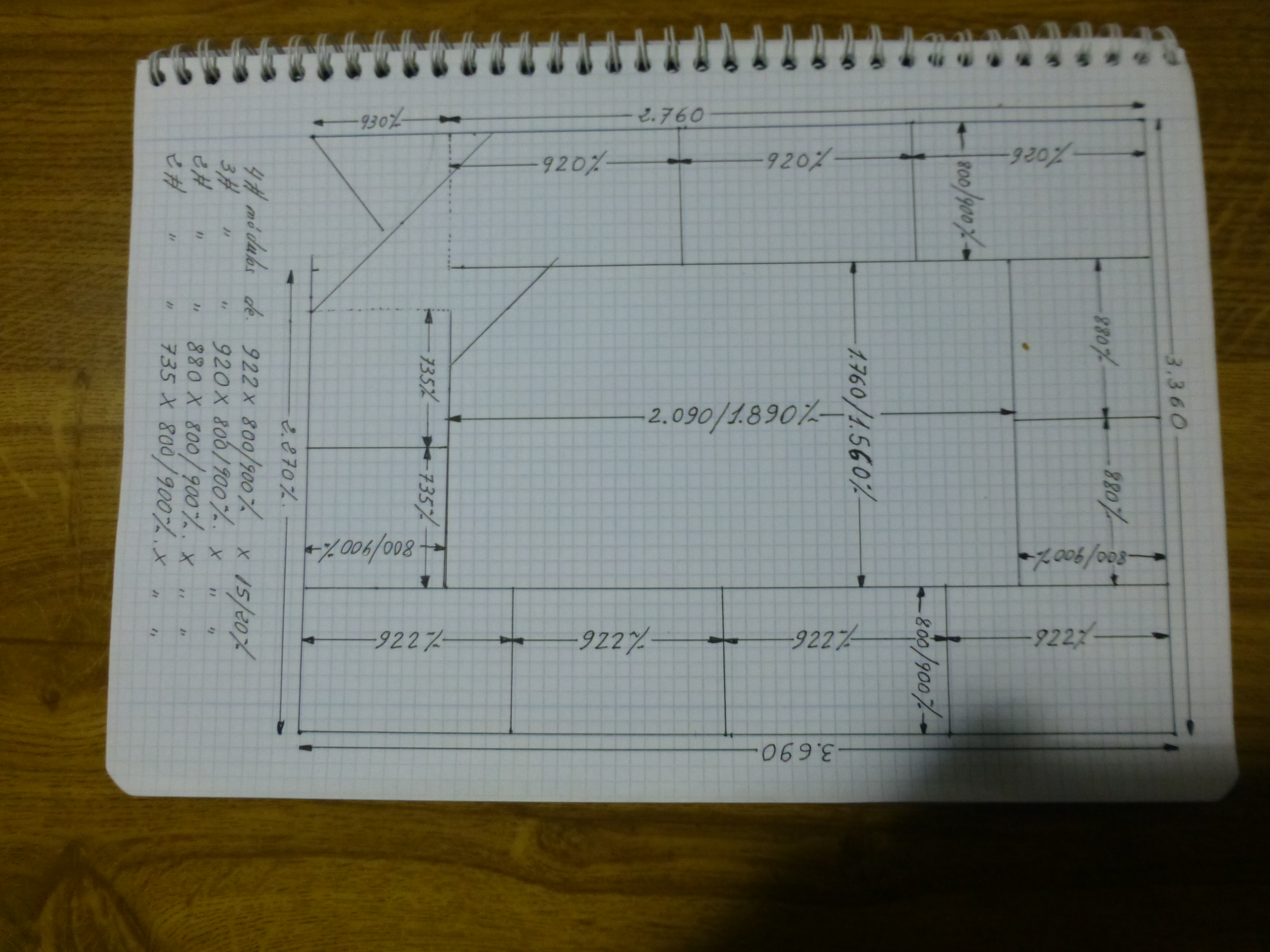

Buenos días a tod@s, estamos empezando la construcción de la nueva maqueta perimetral con las medidas del archivo adjunto, y como siempre me surgen dudas
El ancho de los módulos que lo pongo de 800mm ò 900mm ?, con el ancho máximo, me quedaría un hueco de 1890mm x 1560mm en el interior para poder desplazarme y manejar la maqueta
Todo seria en HO digital, con vías y rotonda Fleischmann profi, desvios motorizados,etc.
Un cordial saludo desde Oviedo-Asturis

Hola Walker! depende de lo que vayas a rellenar el modulo.
La unica pega que se le puede encontrar es que com 90 cm. será un pelin menos accesible el fondo del modulo. Pero eso sería impedimento, en base a tu estatura y lomgitud de brazo,

Totalmente de acuerdo con Onchenchato.
Y cuidado, en las esquinas es más de un metro.

Buenas noches, y muchas gracias por las respuestas, pondrè la maqueta a 1100mm de altura y para las esquinas, en una de ellas quisiera poner la rotonda y en otra un puente, con 900mm de ancho, y com mí estatura de 185cm, creo que no tenga problemas
Os paso otra foto de la maqueta que tenía en mente desde hace unos cuantos años, decir que tengo todo el material que aparece en ella,(muchos años me costo tenerlo), completo con motores para los desvios,rotonda,etc.
Como se puede comprobar, tiene 3600mm de largo (no sería problema), pero tendría 2000mm de ancho, y como bien me comentáis no podría llegar al fondo si surge cualquier problema con los trenes y sus composiciones.
Como comentario, me gusta una maqueta con muchas vías y desvíos, estamos empezando la etapa de la jubilación y es una afición desde niño
Podría hacer una buena maqueta perimetral con un ancho de 800mm o de 900mm, teniendo en cuenta todas las vías y desvíos que poseo?
Más que nada, para poder aprovechar todo el material comprado
Un cordial saludo desde Oviedo-Asturias

Teniendo el espacio que tenes disponible, no haria ni loco ese plano que subistes, puede que te gusten muchas vias pero el realismo se pierde completamente, porque no podes "separar" las zonas del a maqueta, mis primeras maquetas siempre fueron rectangulos con vias, y hoy despues de ver muchisimas maquetas por internet, por este foro, y de mas redes, me di cuenta que si bien es lo mas "sensillo", a la hora de hacer fotos o disfrutar la maqueta con una gopro es imposible sacar una foto y que no se vea todo apretado.
Dicho esto voy por la perimetral, y por el lugar y largo del brazo tambien si la haces de hierro y listones de madera podes llegar por abajo a las partes ocultas, si bien no es lo mas comodo, poder se puede. Para mi el maximo ideal es 80cm ya que en ese espacio en perimetral se puede hacer muchisimas cosas.

El plano de las vías de 3600mm x 2000mm, está descartado, era la primera opción que me plantearon en su día la tienda que me aconsejo, puse esa foto, para poder ver todas las vias y desvíos que tenía comprados, pero de ninguna manera se puede manejar si pasa algo, 2000mm no hay forma humana de llegar, por recomendaciones paso a la maqueta perimetral con un ancho de 750mm,que por algunas recomendaciones, si puedo llegar en toda su extensión, para poder hacer todos los arreglos y manejos necesarios para su construcción
Ahora toca poder diseñar el circuito con las vias,desvios y rotonda incluidos, es otro tema que no domino, pero que espero vuestra colaboración

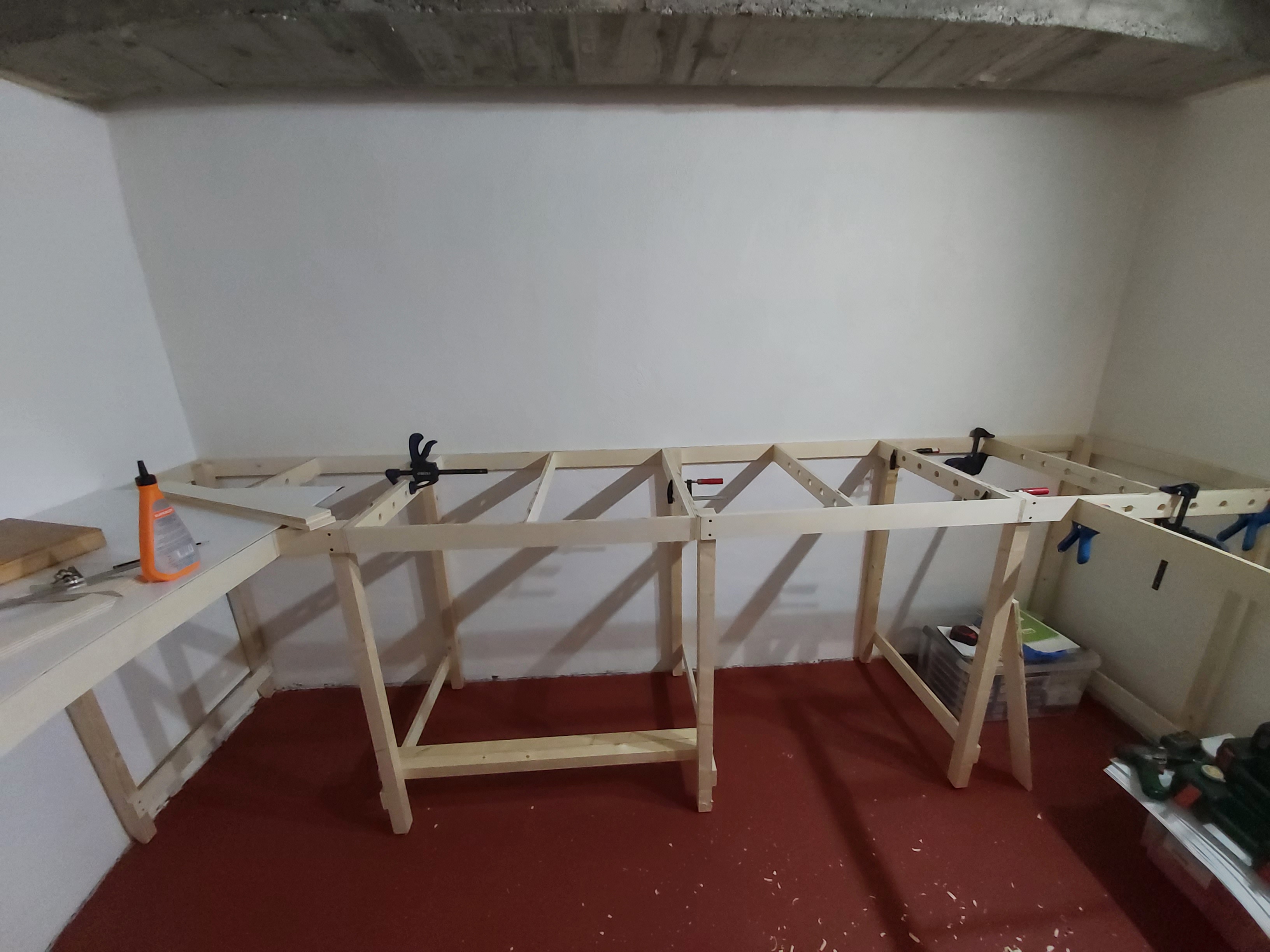

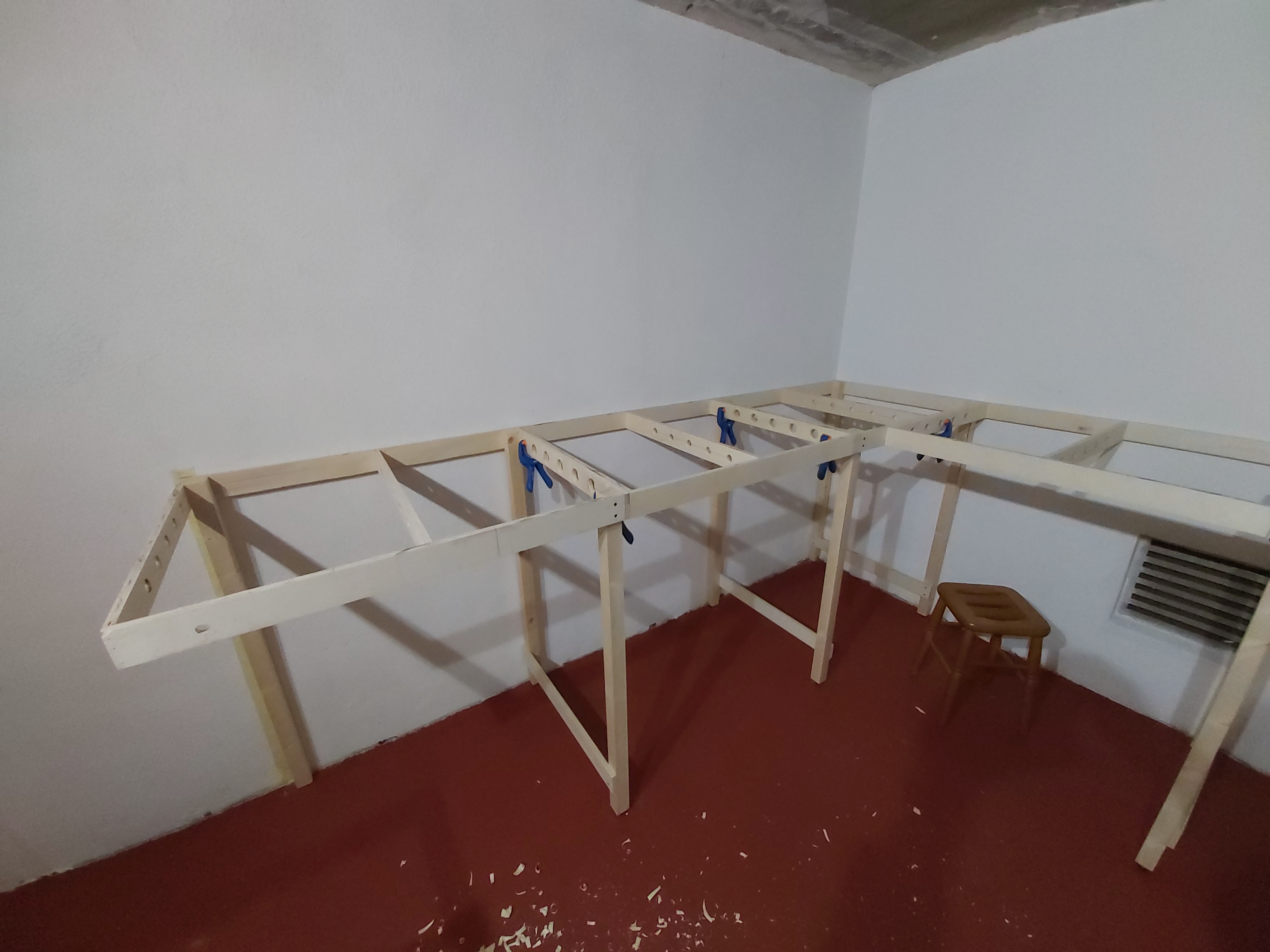

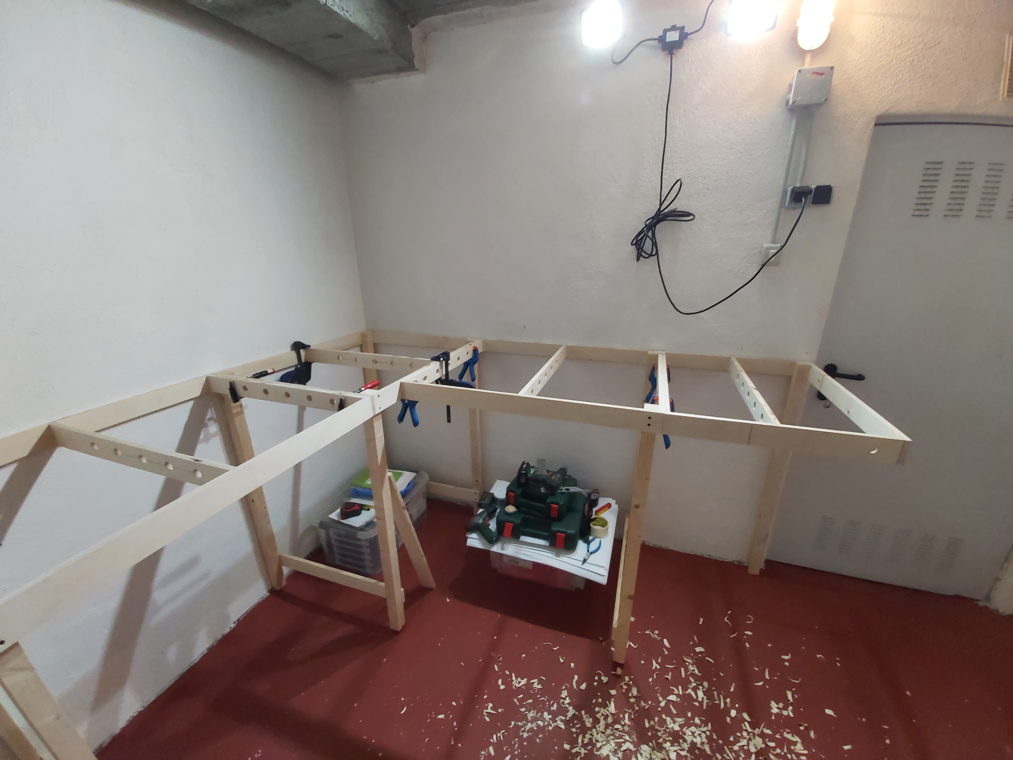

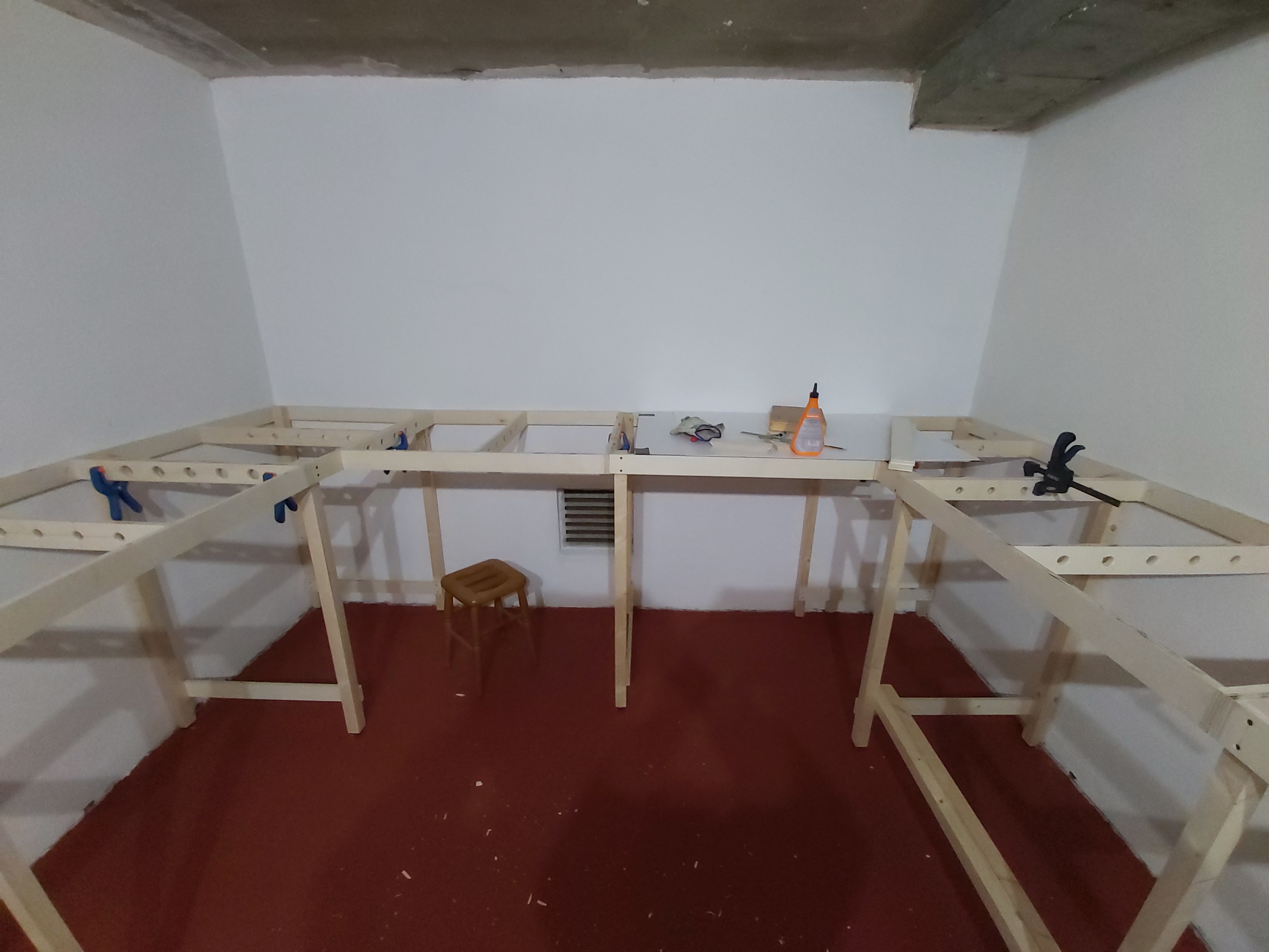

Buenas tardes a tod@s, como lo prometido es deuda, paso unas fotos de la construcción del armazón de madera, las medidas en el ancho son de 750mm, por el largo correspondiente, con los taladros cada 100mm de separación entre ellos, y con un diámetro de 30mm para el paso de los cables.
1ª Consulta: Pongo una plancha de madera multicapa de 10 mm espesor, o una plancha de 10mm pero en DM, que es mejor?
2ª Consulta: Para el tema del corcho debajo de las vías, es necesario con vías con balastro de Fleischmann Profi, en caso de tener que ponerlo, se puede poner una capa entre el armazón de madera y la tabla de multicapa o Dm, como si fuera un sándwich, de esta manera quedaría todo aislado para el ruido o no es posible?
3ª Consulta, dadas las medidas que tengo de los módulos, que circuito de vias me podéis sugerir, para empezar el diseño del circuito?
Perdón por las molestias y un cordial saludo desde Oviedo-Asturias
PD: En la puerta tengo otro módulo para el cierre perimetral de la maqueta, pero lo tengo en el taller y no me acordé de ponerlo, pero se pondrá
Mensajes: 40
Registrado: 19 Nov 2023 16:28
Buenas Walker1,
para poder ayudarte en el diseño del tendido primero deberías contarnos que país y época quieres representar.
