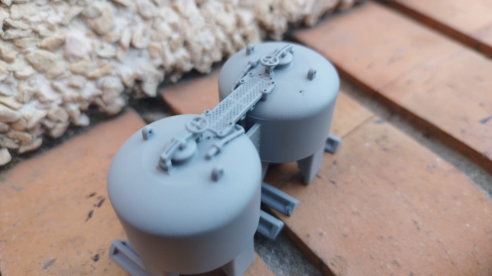

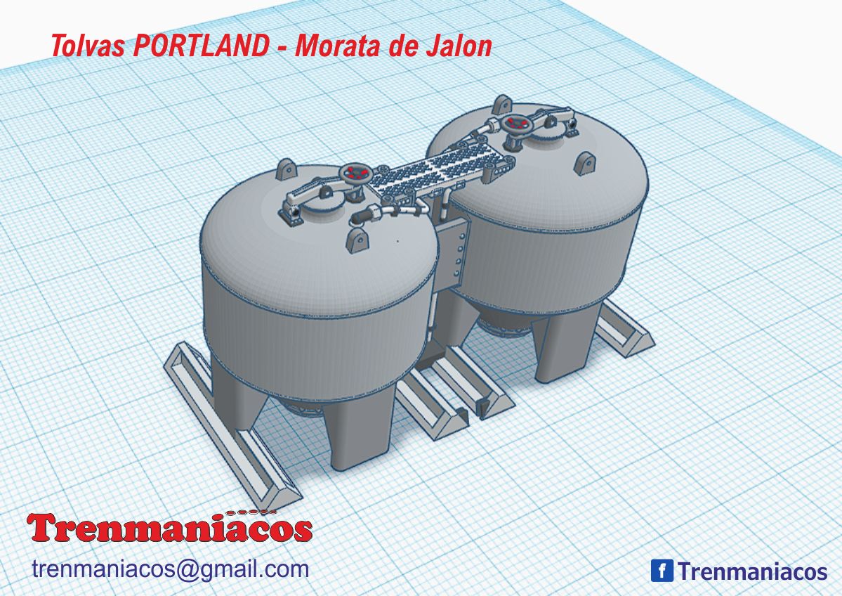

El post viene a raiz de unas tolvas cementeras o de pulverulentos de Cementos PORTLAND con base en Morata de Jalon y diseñadas en resina 3D por mi.
Entremos en materia:

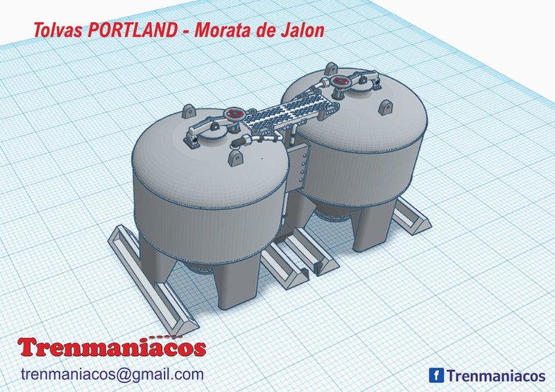

El diseño integro esta hecho en THINKERCAD (totalmente gratuito desde su web) con las limitaciones propias de un programa muy sencillote, al que se le pueden sacar muchas ventajas, ya que permite la importacion de archivos *svg que pueden ser realizados en 2D entre otros CORELDRAW que es el que yo manejo. Desconozco desde que otros programas se pueden realizar diseños nativos y exportar en *SVG. Ni que decir tiene que se han realizado pruebas de ensayo/error porque la resina no es una ciencia exacta, y cierto que se pueden realizar detalles increibles, pero el problema nace incluso antes de llegar a nuestras manos, ya que los soportes de las piezas a veces sin darnos cuenta los dejamos en sitios que luego nos juegan muy malas pasadas. Ya cuando llegan a manos del modelista .... es otro cantar.

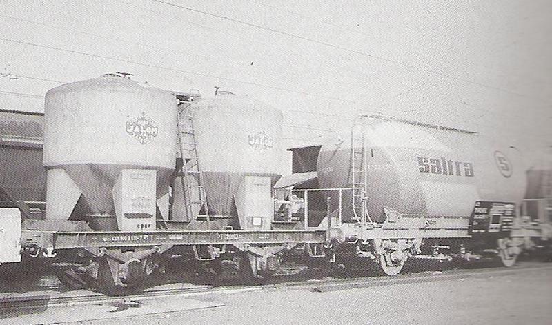

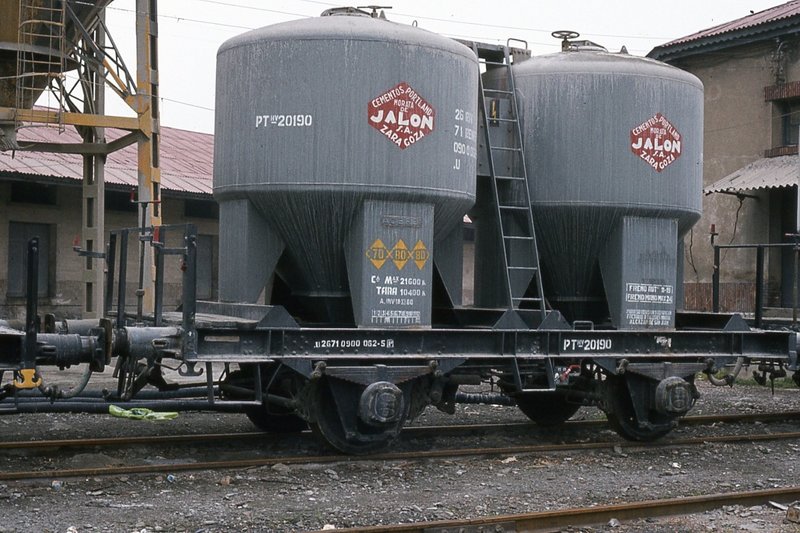

Como todo cuando emprendes algo y mas en el diseño, tiene que haber algo que te llame la atencion, y no tanto en la forma, pero si en la altura era una tolva altisima según fotos adjuntas. No he conseguido mas documentacion que las propias fotos, algunas obtenidas de este foro, y desconociendo a sus autores si no estan a pie de foto, por lo que ruego me sepais disculpar ya que solo pretendo INFORMAR y poder dar a conocer algo de estos vagones tan "peculiares".
Creedme que se ha buscado en muchos sitios, pero tal vez, la dificultad de no ir encontrando información, y darle vueltas y vueltas y cero patatero, te hacen desistir y decir hasta aqui, ya paso ...
Estas son las fotos de las que partí. Cierto que no son de PORTLAND, son de S.C.I., pero si dificil es obtener informacion de las primeras .... estas son imposibles (para mi).

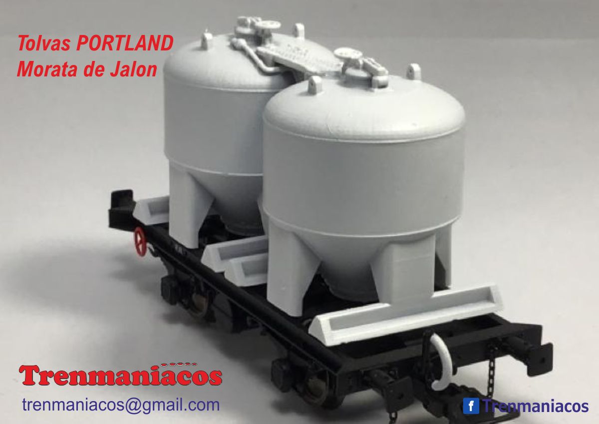

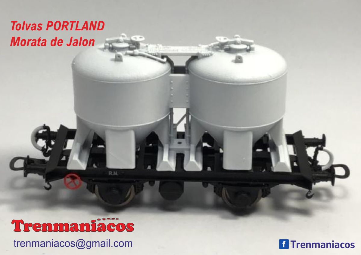

Su base es un chasis unificado, y para ello hemos partido de 2 posibilidades, OMNIBUS MODEL y K-TRAIN. En ambos se puede alojar dicha tolva. Se que la dificultad para encontrar estos bastidores es de nota, y es por ello que algunos de vosotros en la pasada feria pudisteis ver el chasis en resina que tambien he realizado, que esta muy bien pero tiene el añadido del coste .... solo las 2 cinematicas ROCO y los 2 ejes se van a 10 euros, si le sumas, cadenas, hilo de laton, contrapeso de plomo, y la mano de obra y materiales de pintura .... no es nada barato, pero te da para entretenerte un buen rato.
Estos modelos lo hago a demanda de amigos, y tambien para tratar de meter a los mas reacios en el modelismo, en algo que ellos puedan realizar con el poco miedo de estropear algo y que quede inservible .... el coste de las 150 unidades aprox de tolvas realizadas no superaron los 6 euros unidad, a lo que sumar las calcas (aprox 5,5€) + pintura, lija, y tiempo de entretenimiento. Creo que a ninguno le hace daño al bolsillo, y una vez acabada la obra quedará para uno con sus anecdotas y su buen saber hacer, y así, recuerdos para algunos de su primera vez, y para otros una pieza curiosa como minimo.

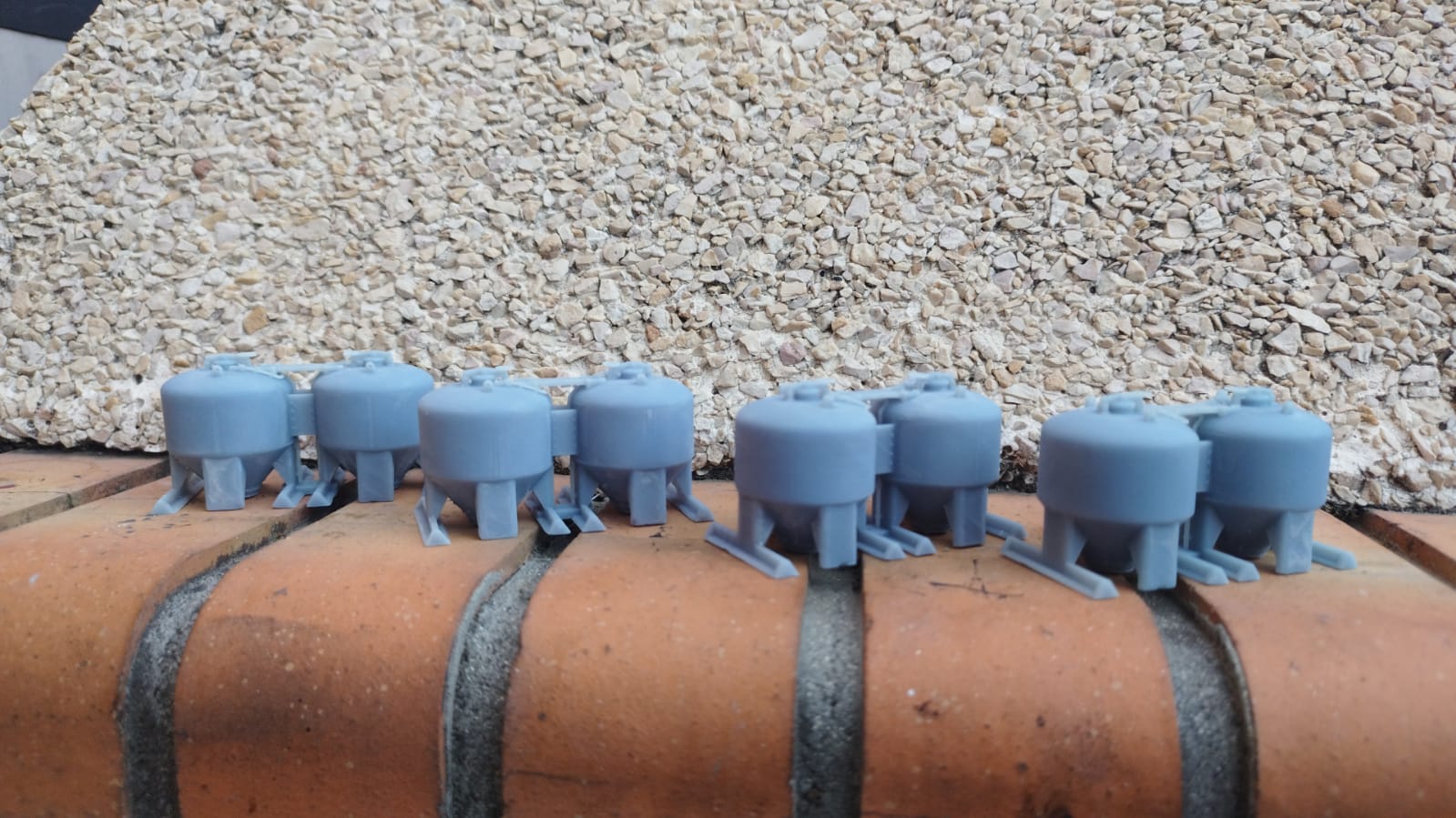

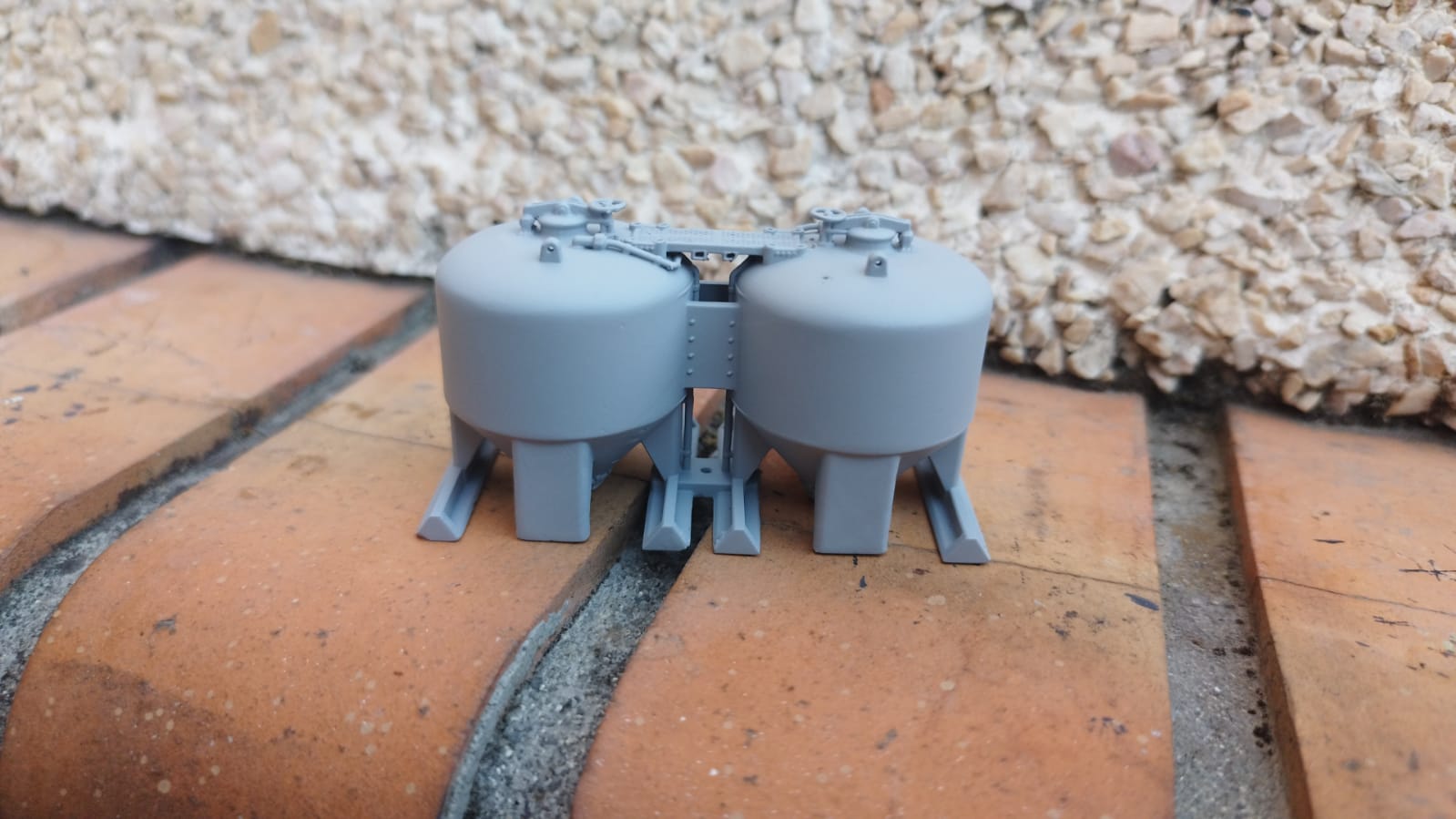

La sensacion una vez IMPRIMADAS, no es mala ....

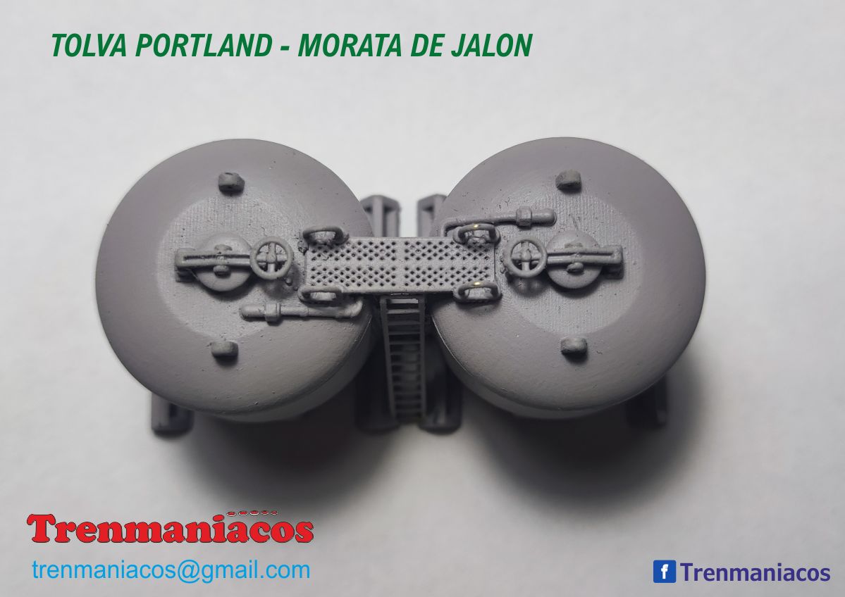

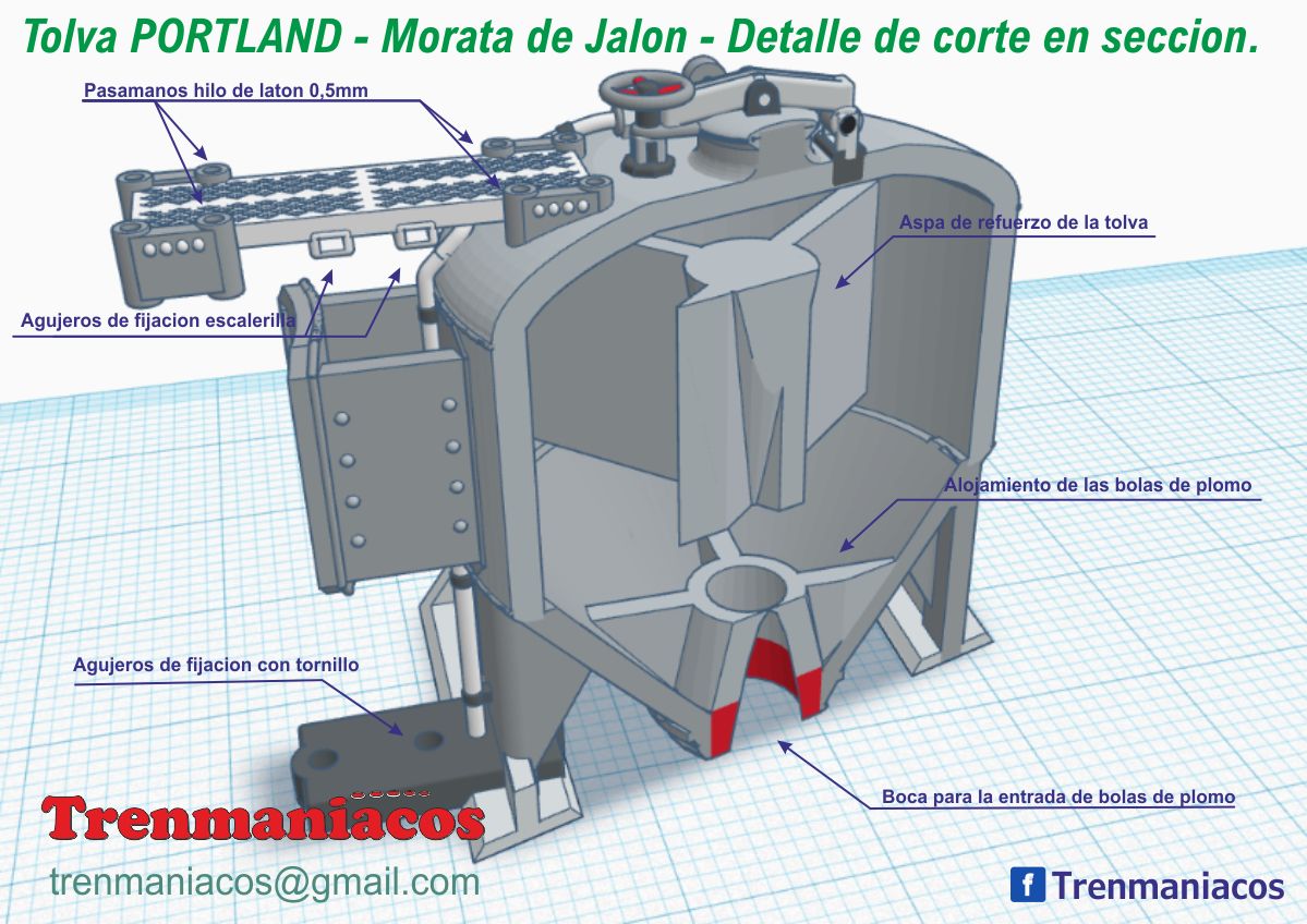

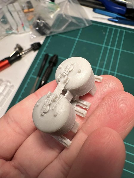

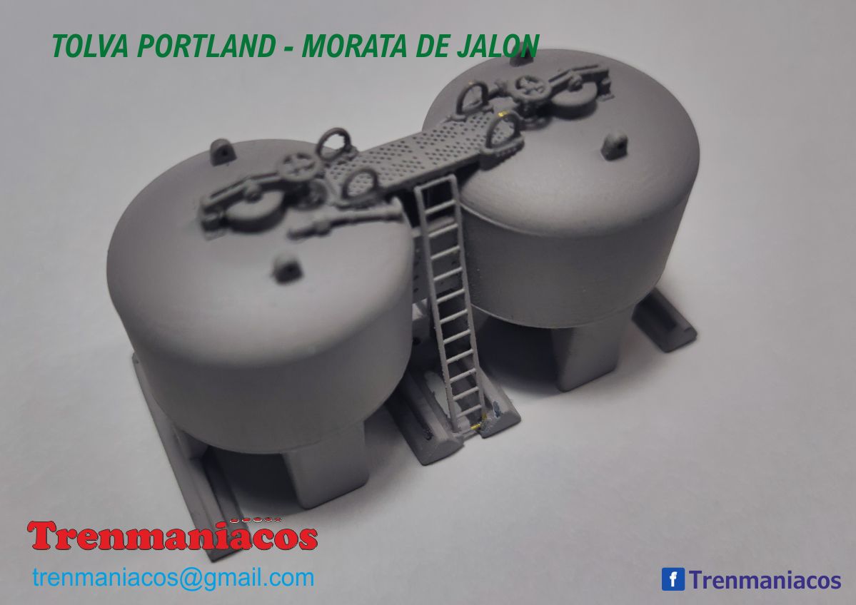

Lo siguiente ver la compatibilidad con el chasis, y adaptar lo que corresponda, por lo que hubo que añadir un "soporte" que sirviese para cualquier chasis y la solucion fue sencilla, un soporte entre las patas de la tolva con un taladro para poder insertar un tornillo en el caso de KTRAIN (sus chasis traen agujero central), y una arandela cuadrada con rebaje en el caso OMNIBUS MODEL para el mismo tornillo.
No esta mal verdad ...... ya os digo, ensayo y error ... y otra vez .... asi hasta que damos con la solucion.
Es que no pesa Rober!!!! ..... pues toca buscar una solución y .... nueva reforma. Por la boca inferior se da el acceso para meter bolas de plomo y que con algo de pegamento de fijen por el interior en "comnpartimentos" y que no puedan salir. Se refuerzan la tolva, se diseña un "aspa" interior que sirva de refuerzo a la tolva para evitar deformaciones, sean en la impresión o por la degradacion propia del paso del tiempo, y lo ultimo fue reengruesar las patas. Ya con casi todo finalizado, y habiendo utilizado una escalerilla de ANESTE como acceso a la plataforma superior, hilo de laton de 0,5 para los pasamanos y las tuberias de drenaje, vimos que estas ultimas tenian cierta dificultad por las curvas y dobleces para que saliesen 2 iguales .... y entonces las integramos con sus correspondientes soportes y vimos que no eran ni mucho menos fragiles ... y ahi se quedaron.

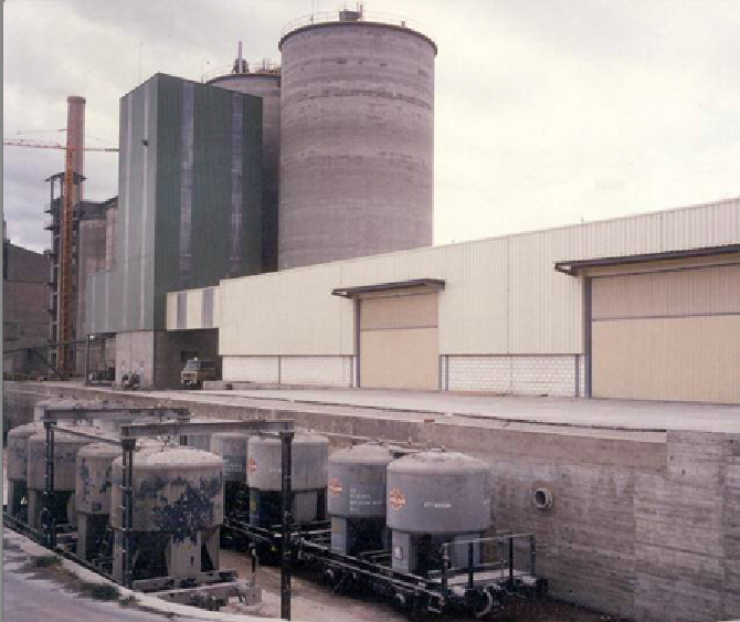

... Las fotos de las reales, que insisto la propiedad intelectual no es mia y corresponden a sus autores, y solo las divulgo con el fin de dar a conocer las referidas tolvas y lo que pueda ser parte de la historia de nuestro ferrocarril.
Roberto.

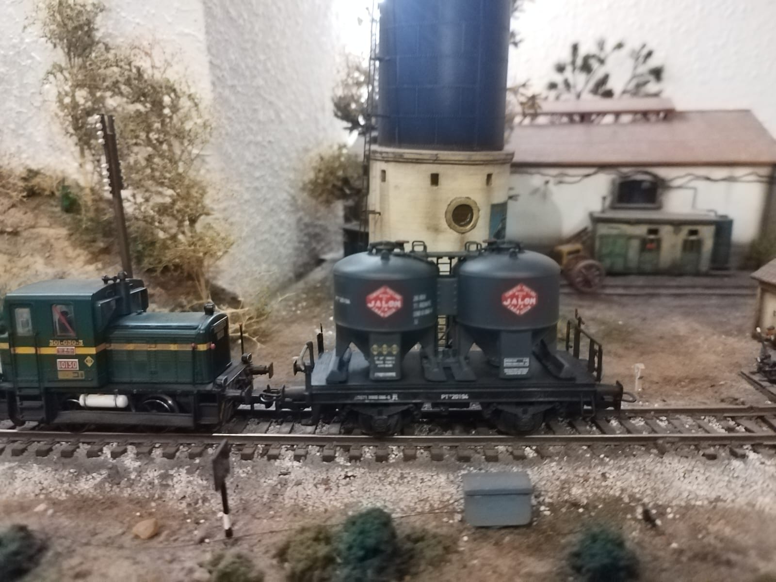

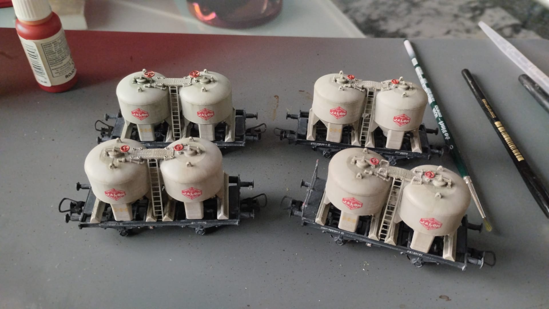

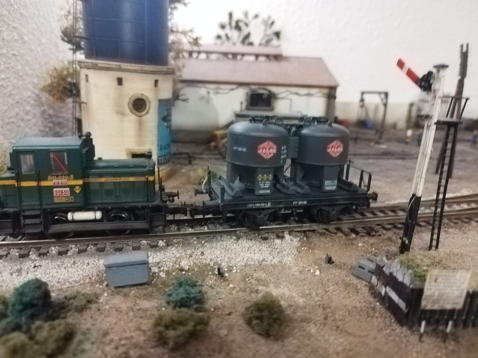

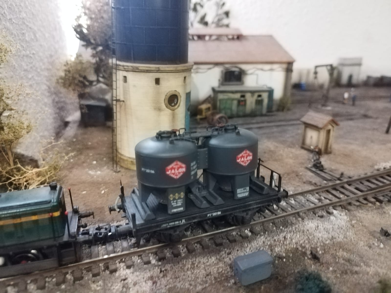

Ya ha habido compañeros que las han ido acabando, uno de ellos Santi (V200) me ha enviado estas fotos:
Asi las recibió.
Estas tambien de son de otro compi que estan en proceso de pintura / calcas.
Estos son los trabajos .... pero hay mas en el tintero y acabados .....

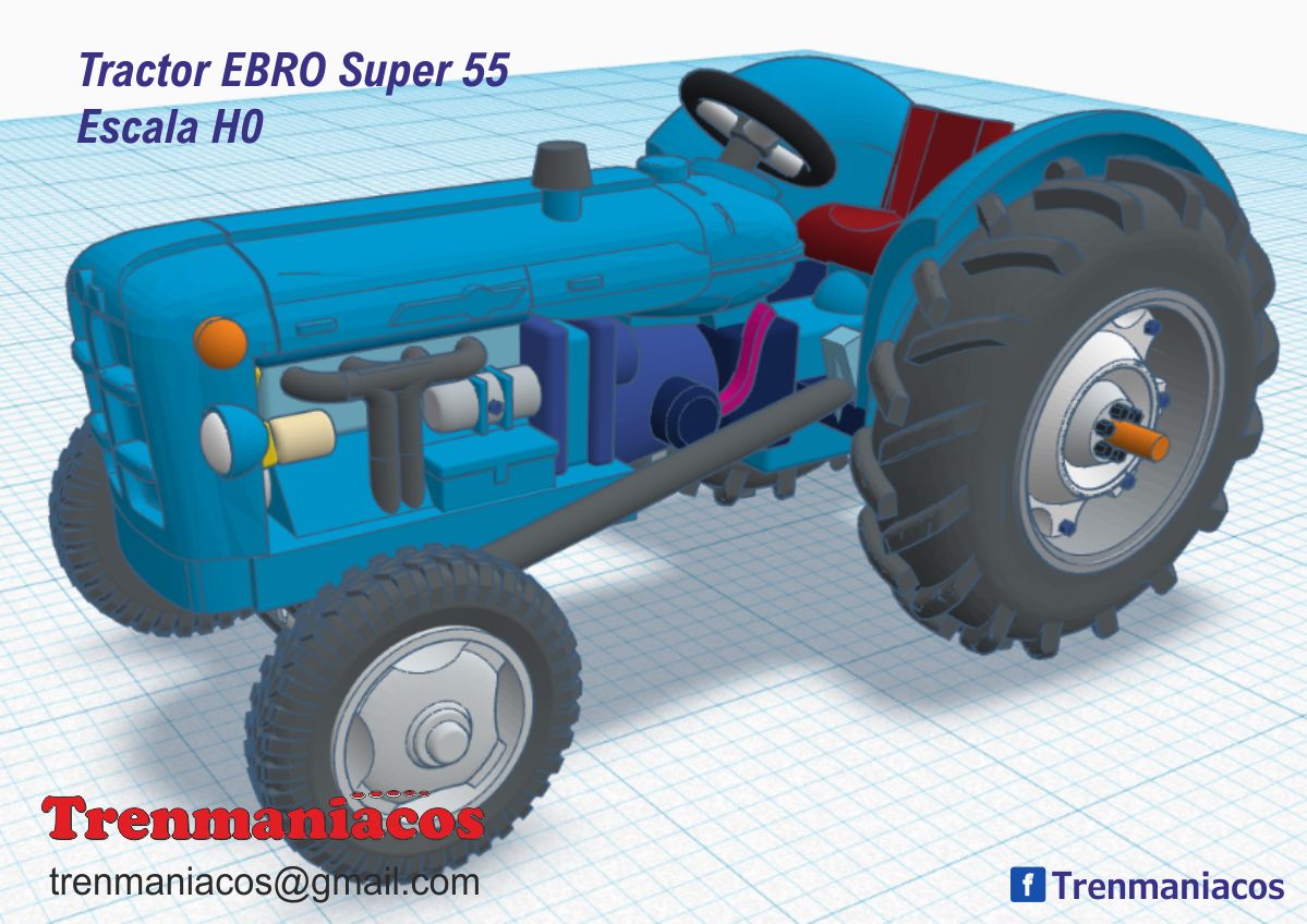

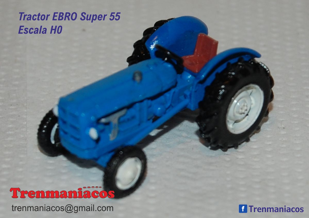

Roberto

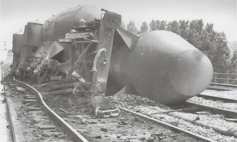

¿Alguien sabe a quién pertenecen las tolvas descarriladas en primer plano junto a las de Morata de Jalón ?

Hola... en las fotografias que documentan el tráfico de tolvas por la linea del FC LLeida La Pobla de Segur, solo se localizan las imágenes de descarrilamientos de dichas tolvas, muy inestables.
Una imagen se localiza en la estación de Palau-Puigcercós y otra - la que aparece en este hilo - en el puente sobre el rio en Lleida de un convoy procedente de la Pobla de Segur ..pero apenas se pueden leer las inscripciones de las tolvas...transportaban cemento desde la fábrica cementera del Xerallo ( cerrada y abandonada ) para abastecer la construcción de las obras hidroelectricas de la zona

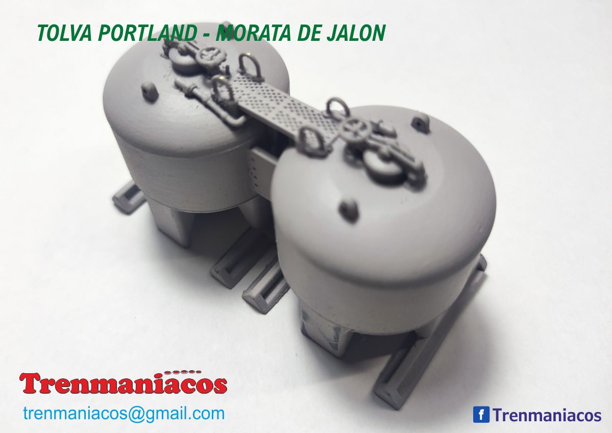

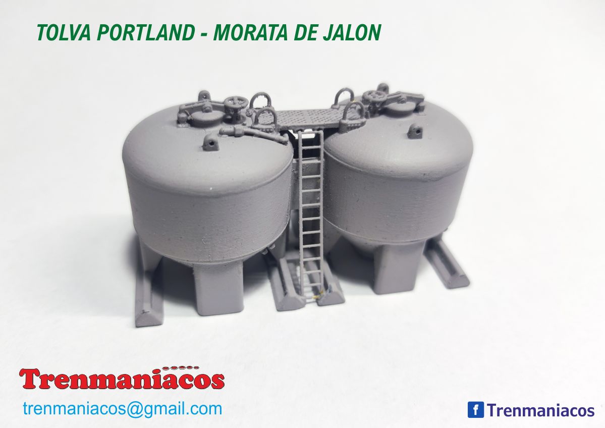

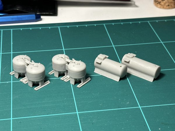

Si creíais que lo habíais visto todo… mirad lo que ha conseguido Roberto Campero en escala N. Después de un buen montón de pruebas (doy fe, las tengo en mis manos), la perseverancia dio su fruto y mirad qué maravillas en la escala pequeña… que no todo va a ser para su hermana mayor!!! Muchas gracias!!!
Mensajes: 957
Ubicación: Alcorcon
Registrado: 19 Jun 2009 10:42
Muchas gracias Victor.
Las cisternas la verdad no dieron ningun problema y eso que tienen partes "finitas", pero lo peor fueron las tolvas porque en el proceso de escalado no tuve en cuenta haber quitado detalles que en H0 si salen y no dan problemas pero al escalarlo a N .... se quedo muy muy minusculo. Tengo que rediseñarlo para quitar pequeños detalles y hacerlas macizas con estructura interior al igual que las cisternas.
Lo mejor es como te dije tratar de quitar el miedo para hacer modelismo en grupo de amigos, por aquello de "yo no voy a saber", "seguro que lo estropeo", "vaya fregao" .... y la verdad es que cuando te dicen lo que ha costado ... te ries. Creo que no es el sitio para hablar de dineros, y menos yo, pero Victor podrá corroborar que si estropeas una tolva por algun motivo, no te arruinas, y al cambio, si eres capaz de hacer minimamente bien el modelo, te podrás sentir muy orgulloso de decir ... ¡¡¡¡ESO LO HE HECHO YO!!! Modelismo de Rincon lo llamaba mi gran Maestro Vicent Ferrer y es lo que trato, de acercar el modelismo SIN MIEDO a aquellos que dudan de sus habilidades.+
