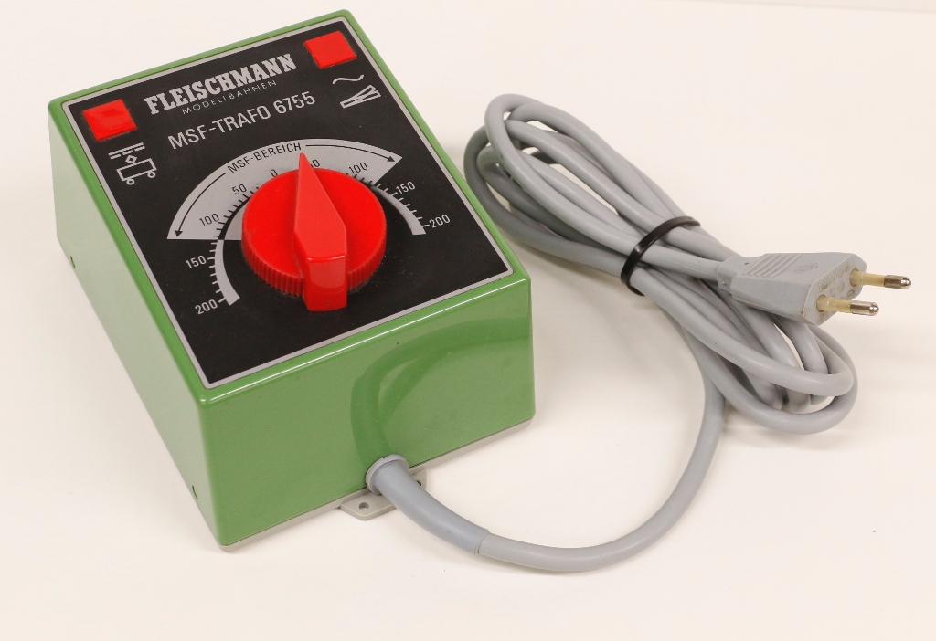

Buenas noches.
Apuntar que dispongo de un solo transformador. Fleischmann MSF-6755
Juanma.

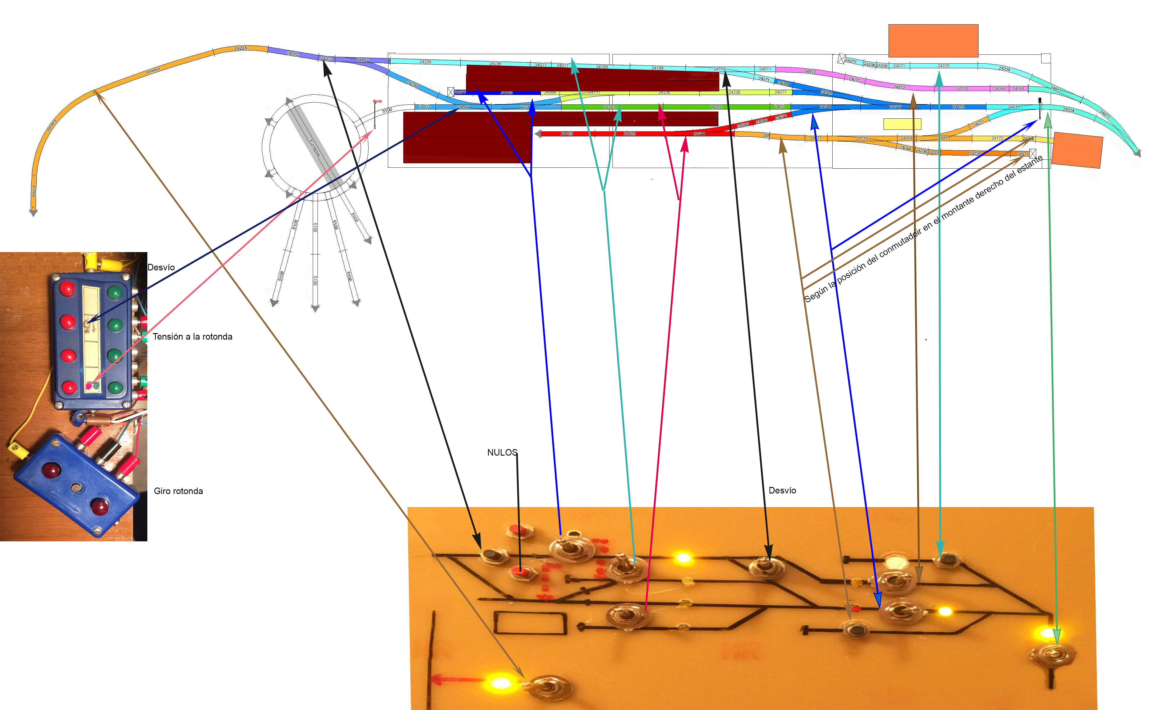

Otro analógico mas: En mi caso, tengo 6 transformadores de los azules Märklin de toda la vida. El reparto es el siguiente: 2 trafos para la estación termino (carril y catenaria), 2 trafos circuito principal (carril y catenaria) y 2 trafos para estación de mercancias (carril y catenaria). En las estaciones, aislaciones dobles (principio de via y resto de via) desde pupitre de control artesano, y en la via principal, system block con semaforos y ABBS Uhlenbrock, con ello soluciono la unica pega que le encontraba al analogico con respecto al digital, las bruscas paradas y arrancadas en las señales. Los trafos de la via principal se dejan regulados a un 50-60 %, y las maniobras si se regulan según locomotora.
Como se comenta mas arriba, si que me siento como "rara avis", pero prefiero mil veces tirar metros de cable y soldar, que meter una pantalla y pasarme el dia programando decos. Para ello me hice con un asiento de coche adaptado para poder moverme por debajo de la maqueta con una cierta comodidad.

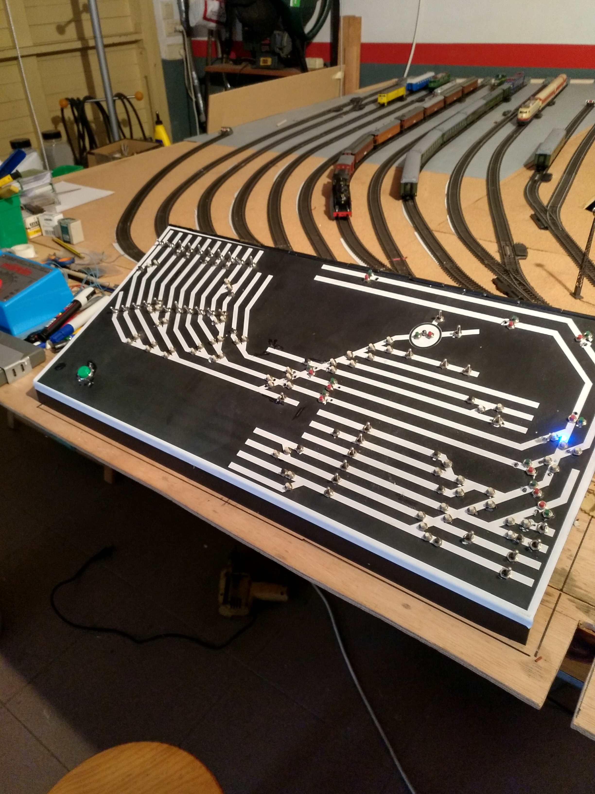

¡Qué alegría ver este hilo! Otro analógico más, modesto desde luego. ¿Arranques y paradas bruscas? Regulación del transformador, a mano como en la vida real. Salvo algunos desvíos de difícil acceso, la palanquita incorporada. Dado que solo tengo un par de ojos, uso dos transformadores de los azules (conectados a un estabilizador de los antiguos televisores para evitar sobretensiones) y guardo de reserva un Titán. Un transformador para maniobrar la estación oculta o apartaderos y otro para el resto del circuito (es perimetral). Adjunto el cuadro de la estación principal.
