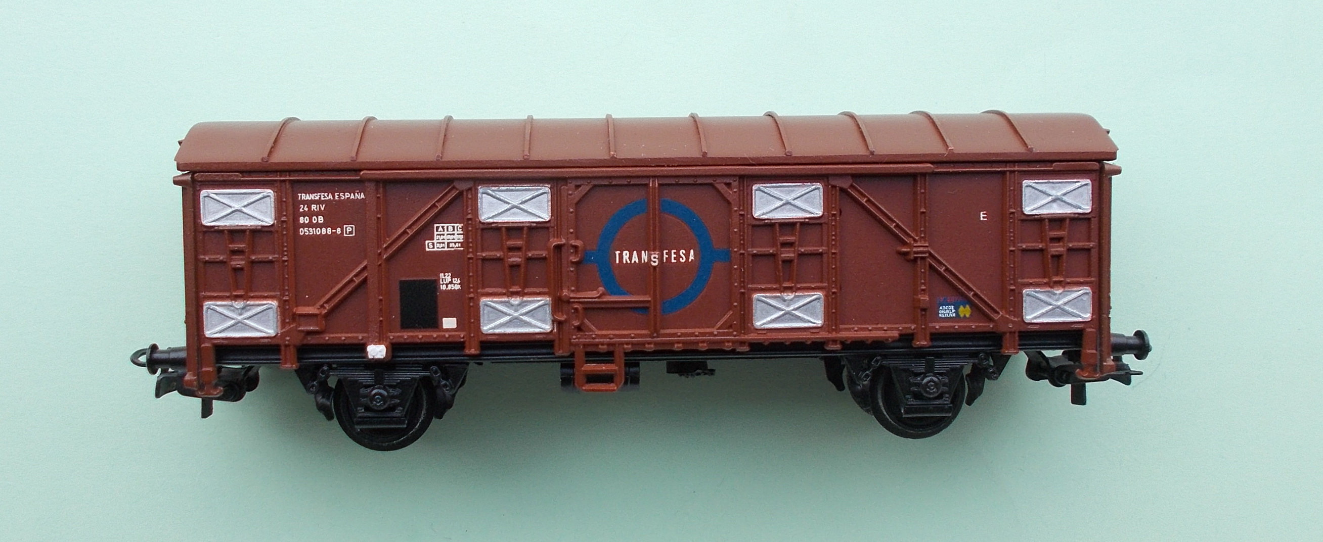

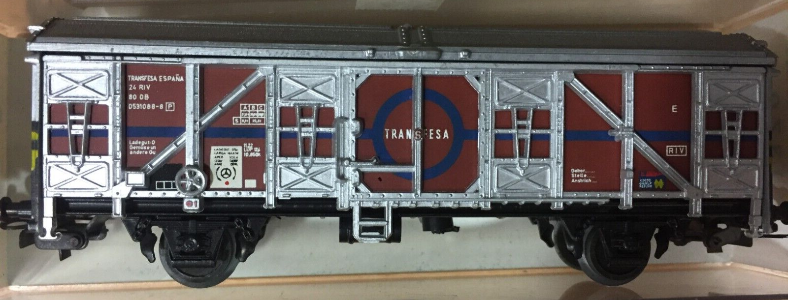

La referencia 1403 de Electrotren corresponde a la reproducción de un vagón Transfesa cerrado, matriculado en DB, y dedicado en gran parte al transporte de naranja. El vagón estuvo los catálogos Electrotren entre 1970-1972 y 1990-1991. Siempre tuvo chasis y enganche metálicos, siendo las inscripciones con tampografía y nunca con calcas.
El modelo siempre ha tenido el mismo esquema de decoración (fondo rojo de la carrocería, con círculo y banda horizontal azules, y nervaduras y trampillas de color plata) aunque durante sus aproximadamente 20 años de producción tuvo en detalle algunas pequeñas variaciones de fábrica:

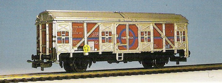

a) Color rojo de fondo algo más oscuro y volante de freno de color plata, según aparece en los catálogos más antiguos.
b) Color rojo algo más claro, volante de freno de color amarillo e inscripciones algo más finas, en los catálogos más recientes, teniendo ambas variaciones banda negra-blanca-negra en las esquinas de los testeros y el mismo tipo de rodales.

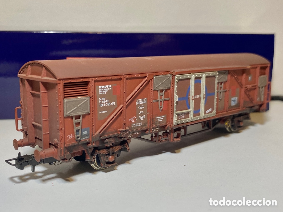

c) Con bajos sin faldones, con rodales diferentes y con color negro-amarillo-negro en dichas esquinas, aunque con volante de freno plata e inscripciones más bastas, como en la variación a. Esta variación c no aparece en los catálogos pero probablemente corresponde a un intento de mejora en una fecha de producción intermedia.

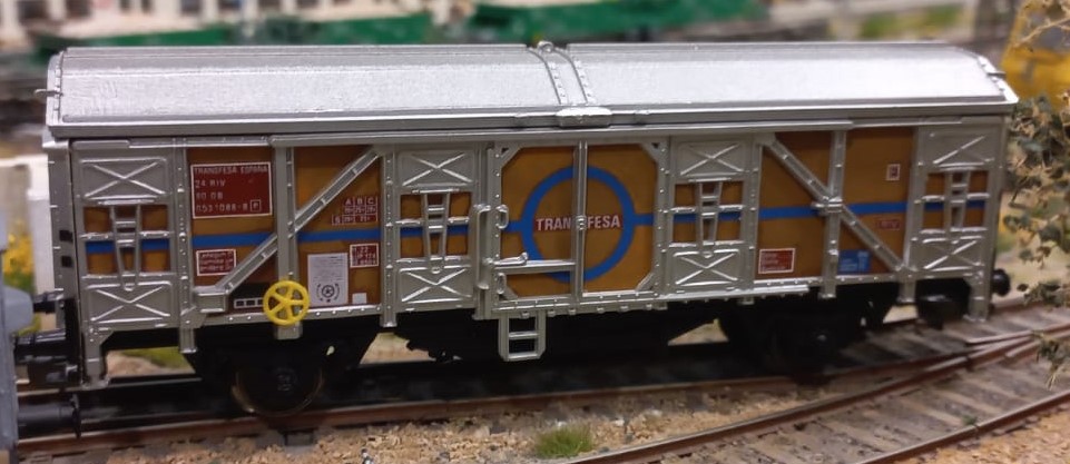

Variante 1.

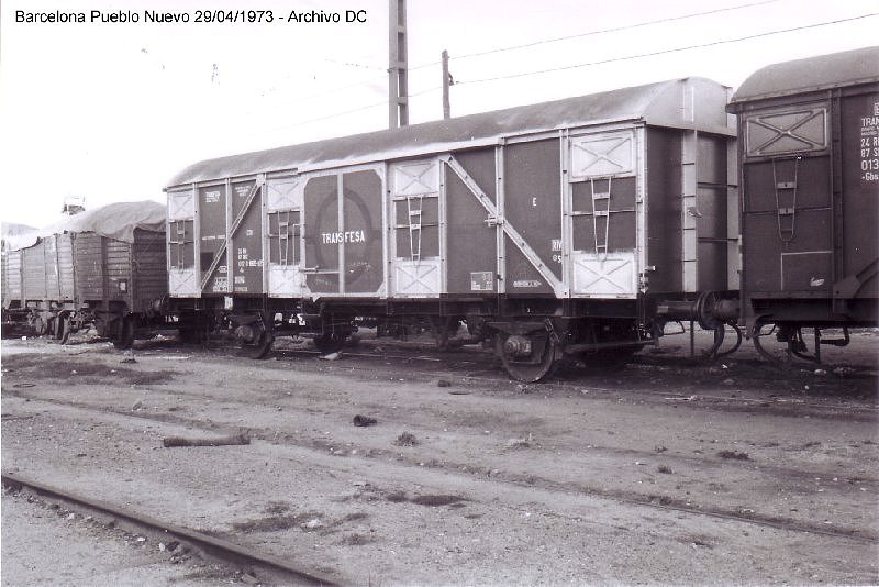

A partir de la variante de fábrica b, pero con techo fijo (obtenido tras lijar el original del modelo), sin banda horizontal azul, sin volante de freno y con el negro de los bajos a una cota algo más alta. Basado en una foto puesta por el compañero Disco Cerrado, tomada el 29 de Abril de 1973, en Barcelona Pueblo Nuevo (aunque el vehículo real mostrado está matriculado en SNCF y lleva otra disposición de inscripciones, no descartándose que así se adopten en un futuro). Hubo dudas de si pintar el techo en color plata o gris, decantándose finalmente por este último.

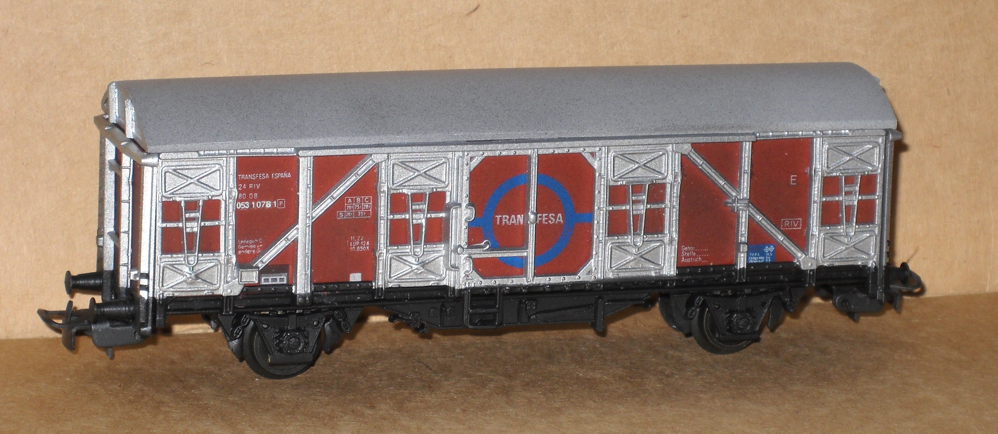

Variante 2.
Se trata de la variante de fábrica c pero con dos tonos de color rojo (uno para nervaduras y trampillas, y otro para fondo de la carrocería), sin banda horizontal azul, sin volante de freno, con pintura azul en las cajas de grasa, y techo gris (hubo dudas de si debería ser rojo, con suciedad). Basado en una foto del modelo real, en Burriana, puesta por el compañero jrergot.

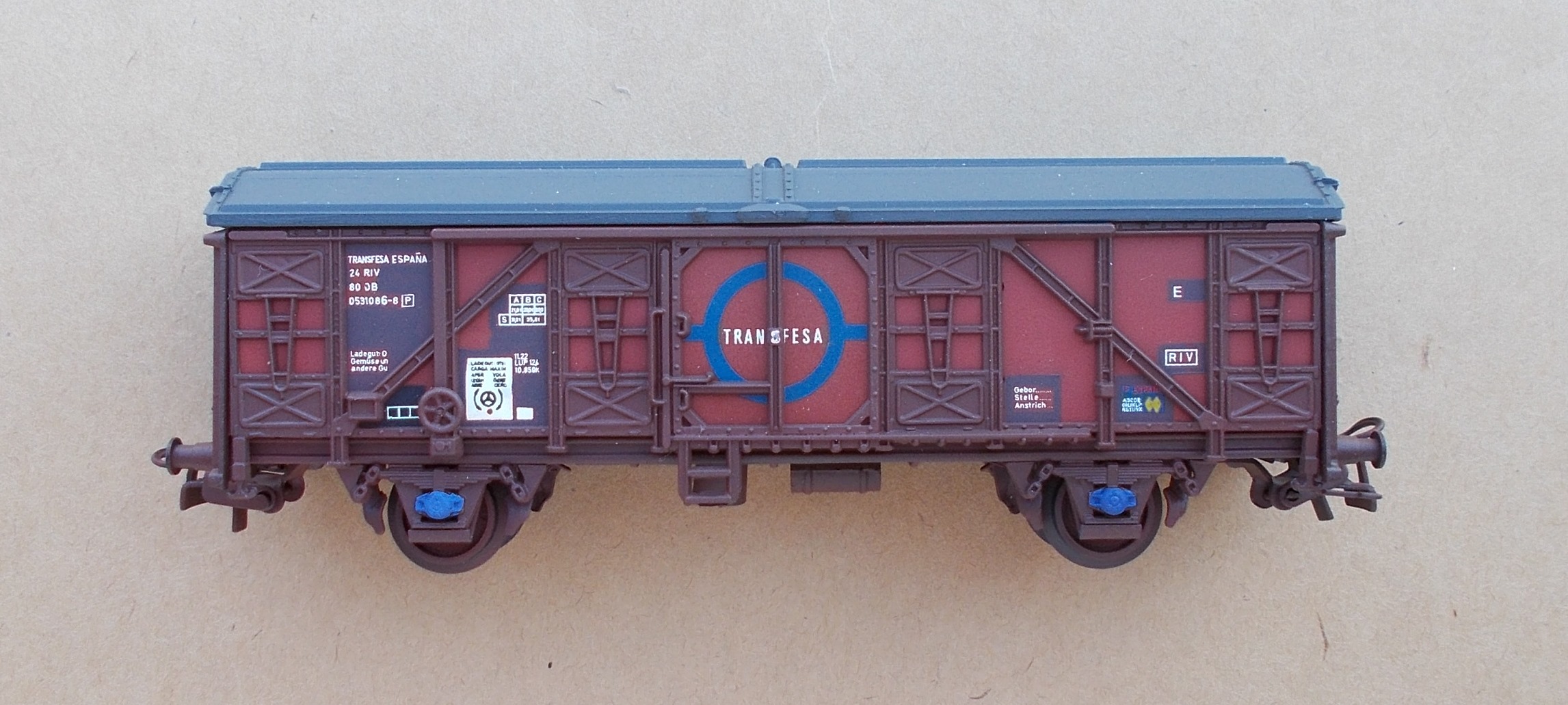

Variante 3
A partir de la variante de fábrica c, pintado completamente de color rojo, sin banda horizontal azul y sin volante de freno, con trampillas plata y techo fijo (también lijado del original) pero con nervaduras añadidas en éste. Basado en foto puesta por Disco Cerrado, tomada en Vilanova i La Geltrú (16 de Marzo de 1975) y alguna otra, probablemente de internet.

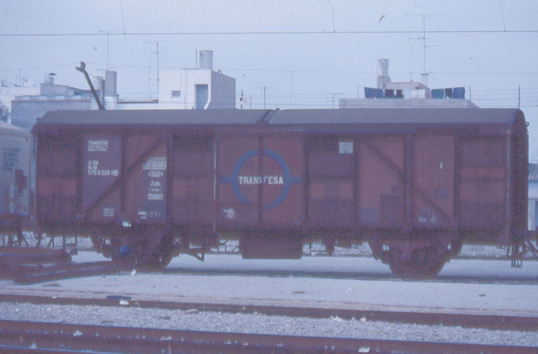

Variante 4 (realizada en 2022)
Es la variante de fábrica b pero con fondo ocre-amarillento general y localmente rojo, recuadrado, en las zonas de inscripciones. Basado en una foto publicitaria de Transfesa.

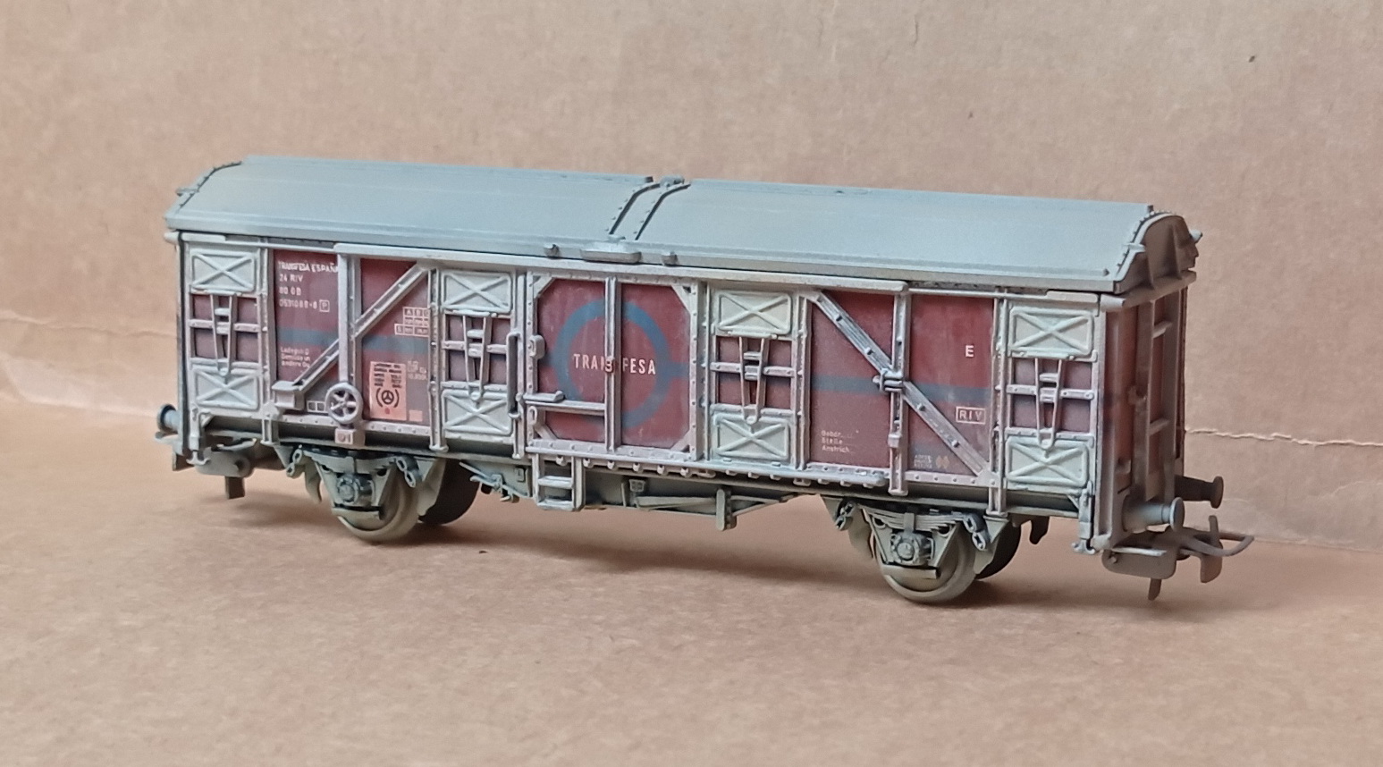

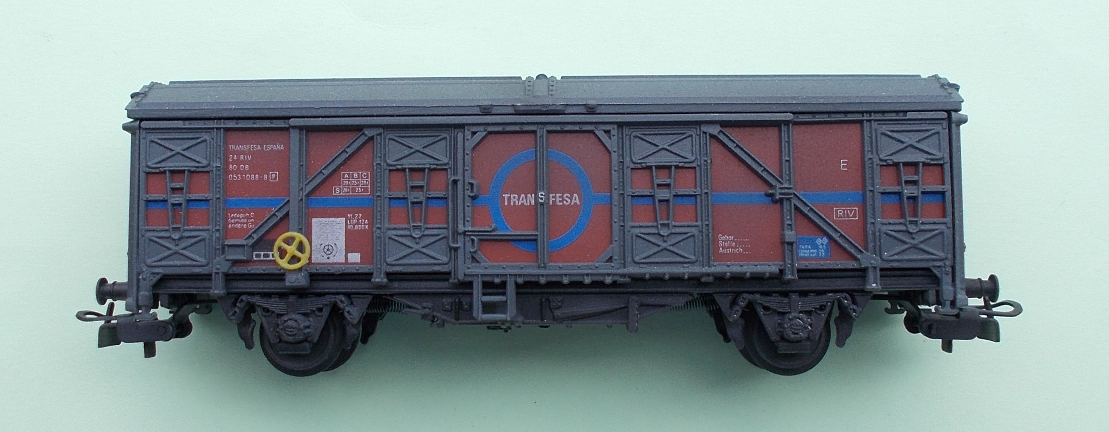

A las variantes anteriores, hay que añadir dos distintos tipos de envejecido para el vagón de Electrotren.
Uno de los modelistas lo vió así: un tipo de envejecido que podríamos denominar “claro”…

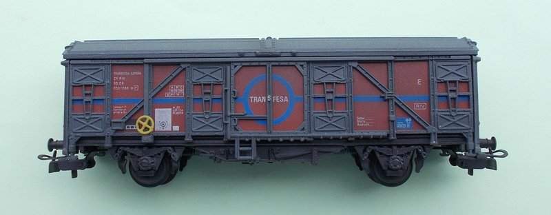

Registrado: 29 Abr 2009 08:25

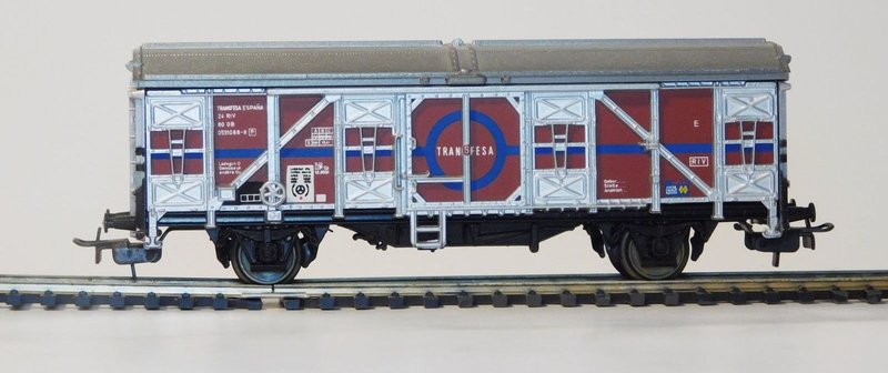

…mientras que el otro modelista prefirió representar un envejecido de tipo “oscuro”.

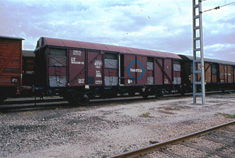

Podríais aportar las fotos de.los reales?
Mensajes: 810
Adjunto fotos de los vagones reales en las que se inspiraron los modelos presentados.
En el orden en que se presentan son:
- Variante 1. Foto de DiscoCerrado, aparecida en el hilo Vagón Transfesa, pag.1
- Variante 2. Foto de jrergot (el vagón está en Burriana), aparecida en el hilo Modellbahnunion-Tcefs 845 DB Transfesa y anteriormente.
- Variante 3. Foto capturada en su momento de la que, lamentablemente, no guardé referencia del autor.
- Variante 4. Anuncio publicitario de Transfesa.
Los modelos “envejecidos” no cuentan con vagón real específico a representar. Se han envejecido genéricamente, a partir de observaciones de varios en la realidad.
