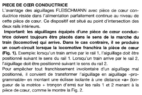

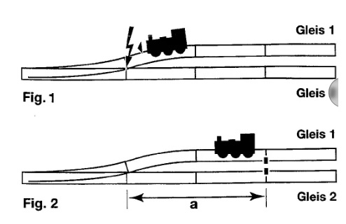

Nota 10 Dic 2023 12:02
Mensajes: 629
Registrado: 30 Dic 2018 22:24
jumacaba escribió:
bcntrensbailen escribió:
No hablo de los alambres. cuando uso vías con corazon polarizado, debo aislar los carriles de los espadines, es decir los interiores, con el resto de la vía, porque si no lo hago me produce cortocircuitos.
Te juro que no soy capaz de entenderte. Nunca he visto aislar los espadines con el resto de la vía para evitar cortocircuitos. Tienes el problema en otra parte, pero lo que haces no es lógico ni necesario. Quizás si nos explicaras como tienes cableada la maqueta encontráramos el problema y poder ayudarte. No entiendas lo que te digo como una crítica, sólo intento ayudarte
No puedo tomarme como crítica el hecho de que un forero intente ayudarme, solo faltaría!! Al contrario, agradezco cualquier comentario porque obliga a revisar lo que uno hace y si está errado siempre se aprende.
No estoy aislando los espadines, sino los railes "talon".
Bueno de hecho estoy haciendo lo recomendado por Fleischmann. Es cierto que se produce un corto si los espadines no están correctamente alineados, y de esta manera los conviertes en talonables y no hay corto. Lo he probado en la maqueta de pruebas y es así.
9178 i 9179.jpg (30.99 KiB) Visto 3191 veces
9178 i 9179 connexio.jpg (98 KiB) Visto 3191 veces

¡Muchas gracias! He aprendido algo nuevo, no lo conocía, no recuerdo leerlo en el folleto del desvío. El ser despistado me ha traído dos consecuencias negativas: una el comprar motores demás, la segunda hacerte un comentario tonto. Disculpa mi despiste y gracias por enseñarme a conocer mejor el tema antes de sentenciar. Un cordial saludo, Juanma

No lo tomes a mal jumacaba. Me has obligado a buscar y releer porqué lo hago así, y eso es bueno.
