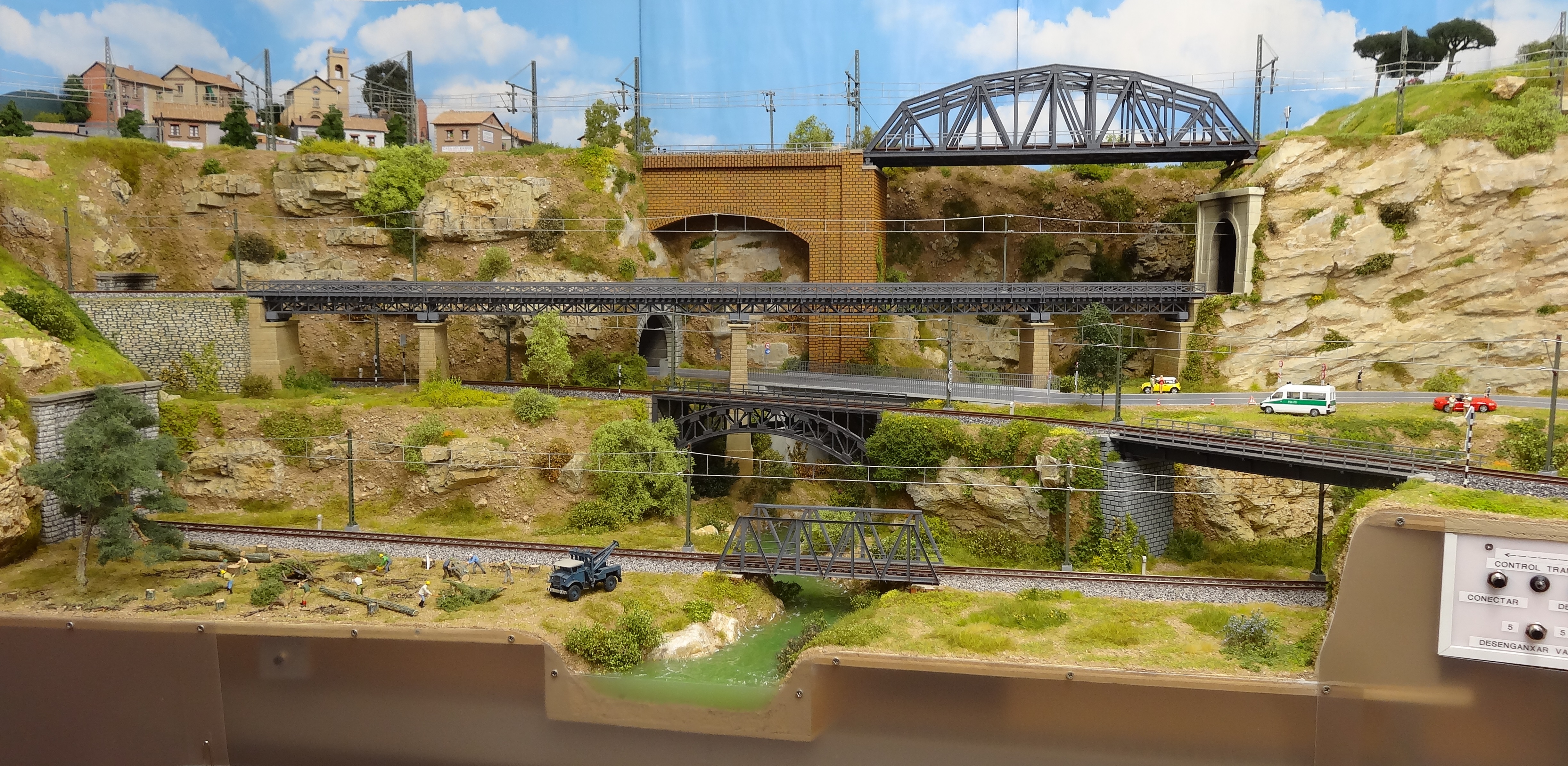

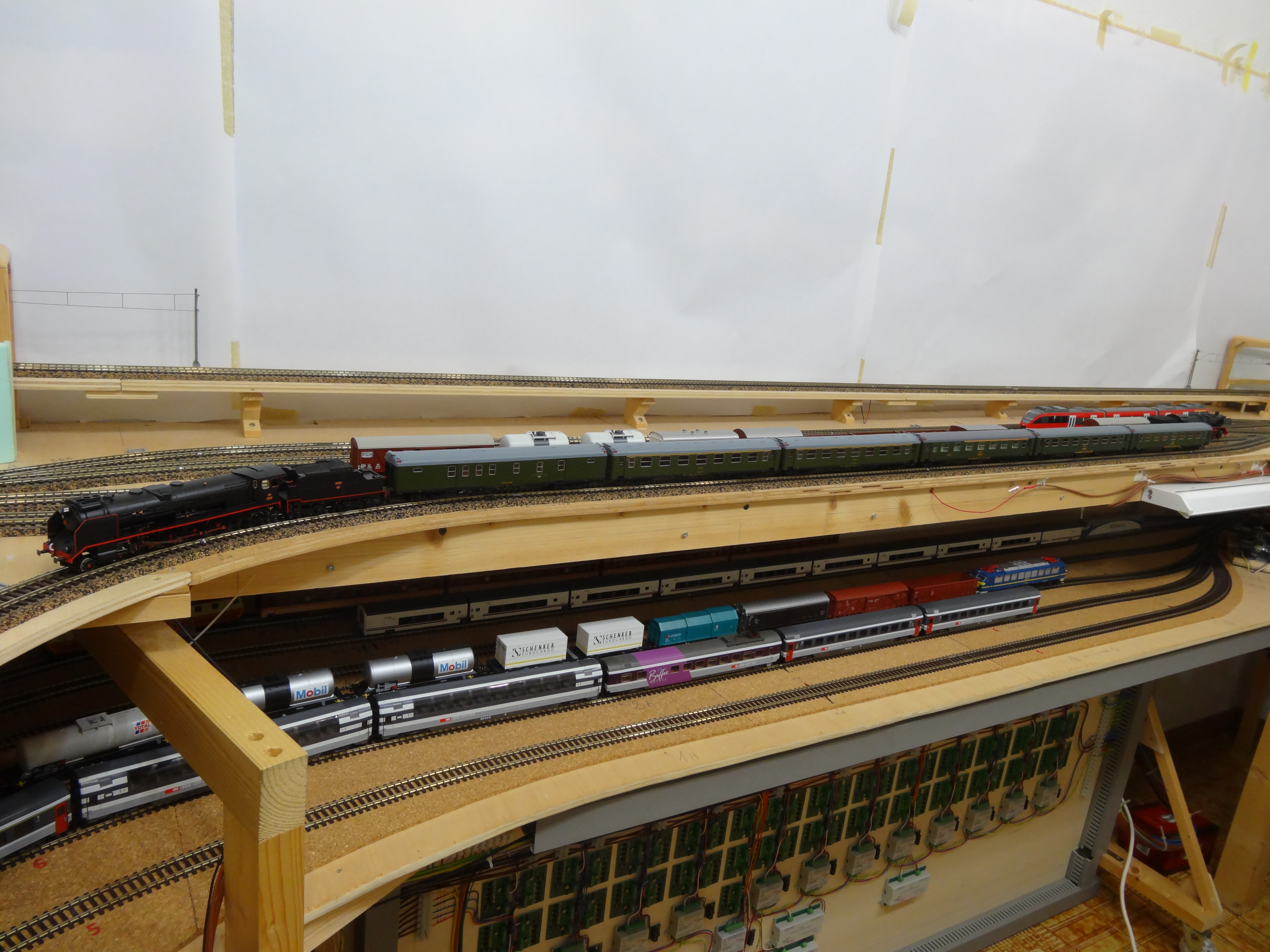

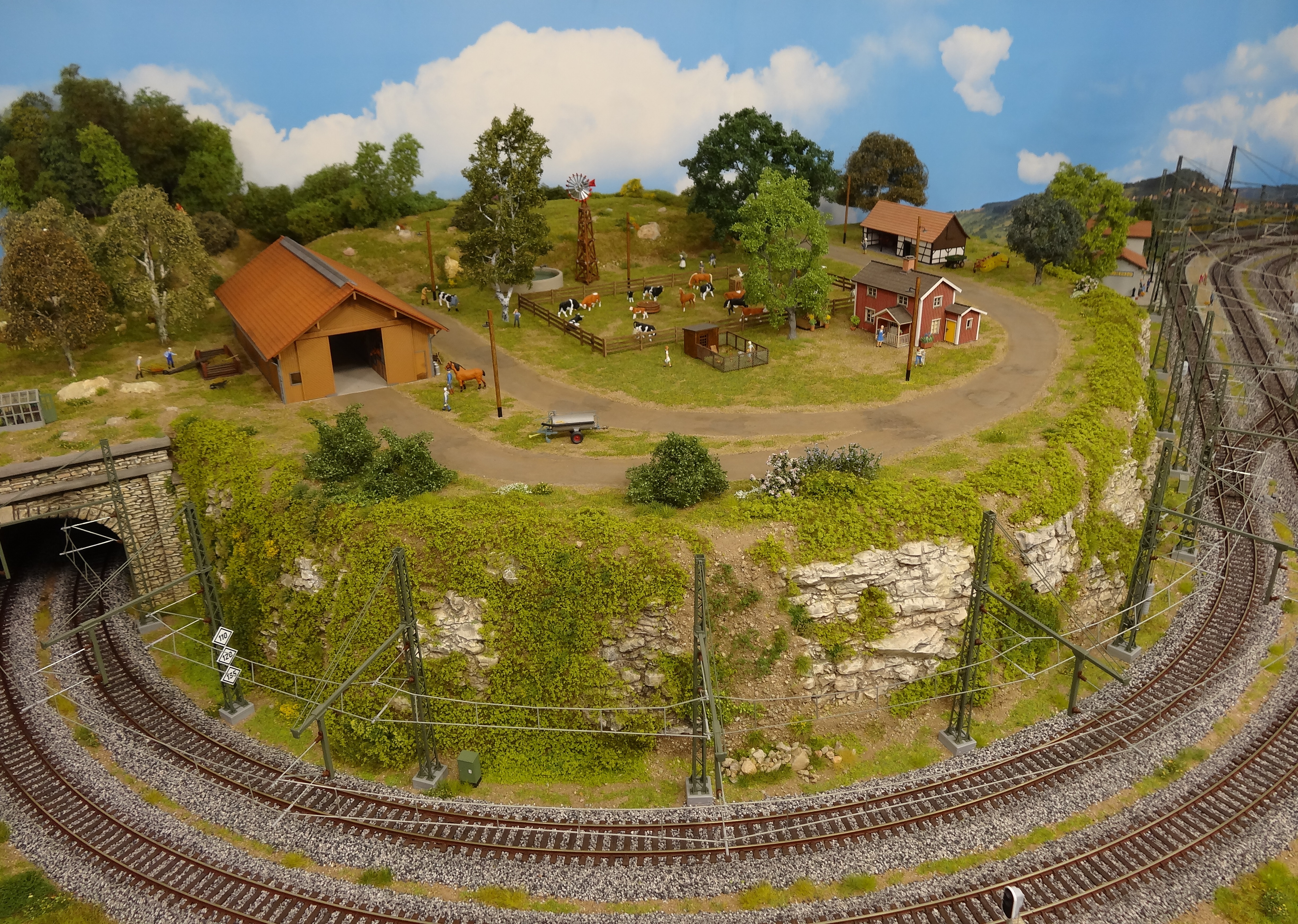

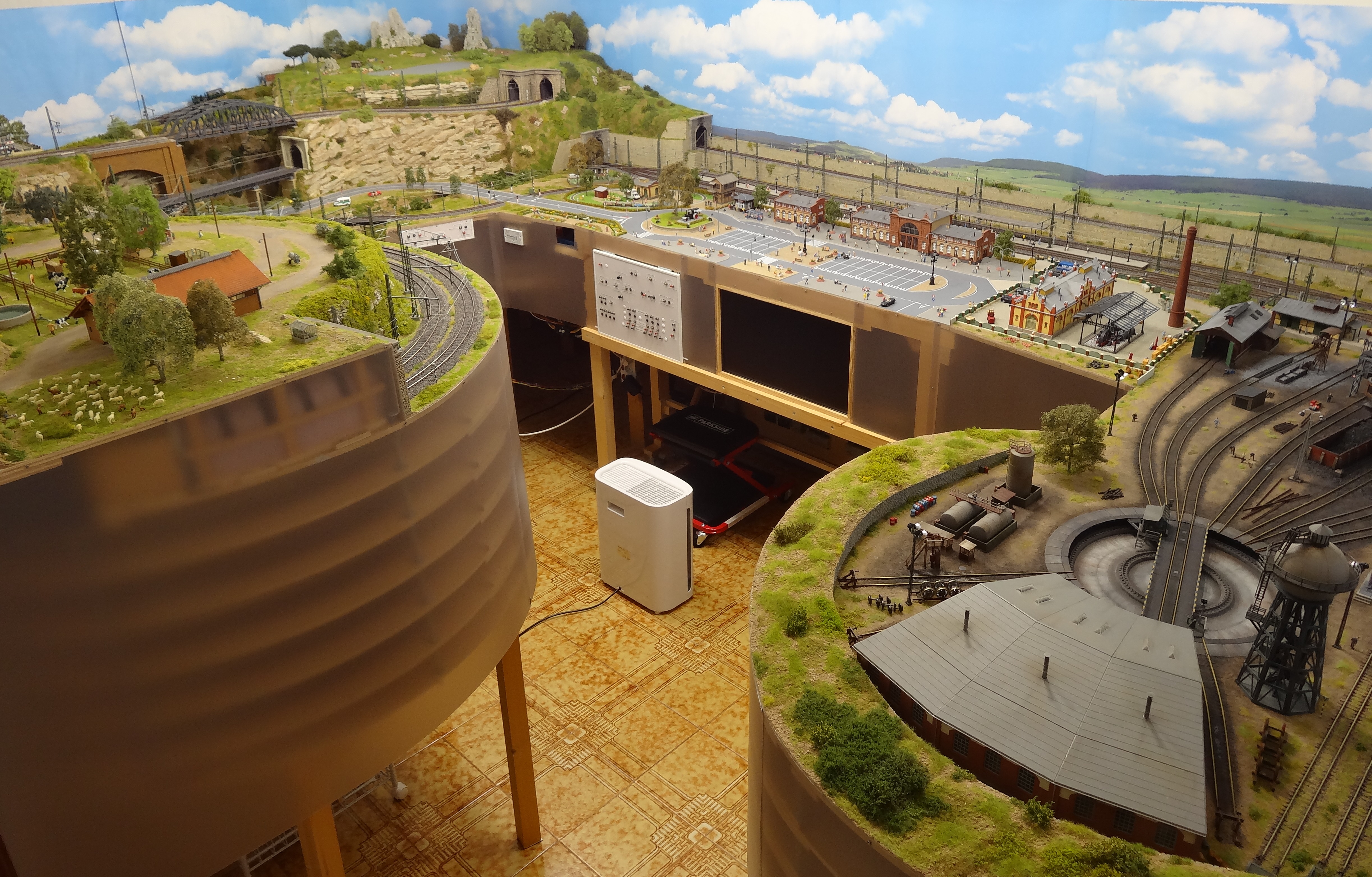

Se dice que una maqueta no se termina nunca, pero llega un momento en que uno puede decir que ya lo está y éste es mi caso. Por eso tengo ganas de compartirla con todos vosotros ya que, gracias a todo lo que habéis publicado, yo he aprendido muchas de las cosas que he aplicado a mi maqueta. Si lo que os mostraré puede servir de algo me daré por satisfecho, como compensación a todo lo que me habéis aportado vosotros.
Antes de plantear la maqueta tenía claro que quería que tuviera varios puentes (me encantan) a diferentes alturas, una estación principal y una secundaria, una placa giratoria y un paso a nivel, además de un río y que, desde mi punto de vista, todo tuviera un sentido. No está ceñida a ninguna época (me agradan prácticamente todas, en especial el vapor), ni país, ya que compro el material que me gusta sin ningún condicionante y que me hace disfrutar de mi afición desde mi punto de vista, que ya sé que no va a coincidir con otros aficionados más respetuosos con la realidad. No quiero renunciar a ver circular en mi maqueta el material que a mí me complace.
Para realizar la maqueta disponía de una habitación de 4'94 x 3'12 mts. con un balcón en una de las paredes, que era necesario poder abrir, aparte de la puerta de entrada. Esto me obligó a realizar muchos esquemas hasta que encontré el que a mí me satisface y que es perimetral. Aparte de las siempre posibles mejoras que se hubiesen podido incluir en el trazado, lo que sí echo de menos, por no haberla previsto, es una vía en la que sea muy fácil el cambio de composiciones de trenes.

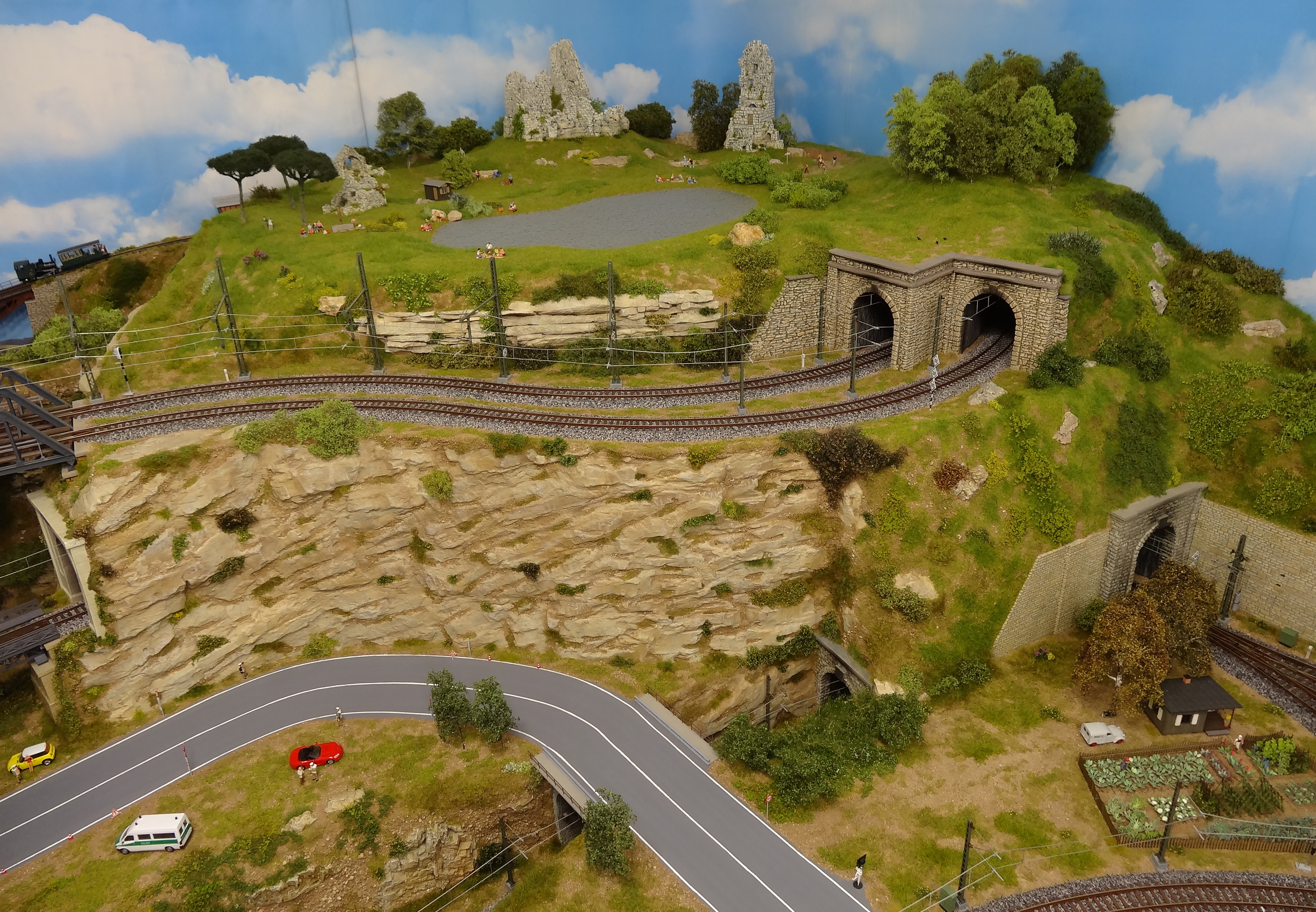

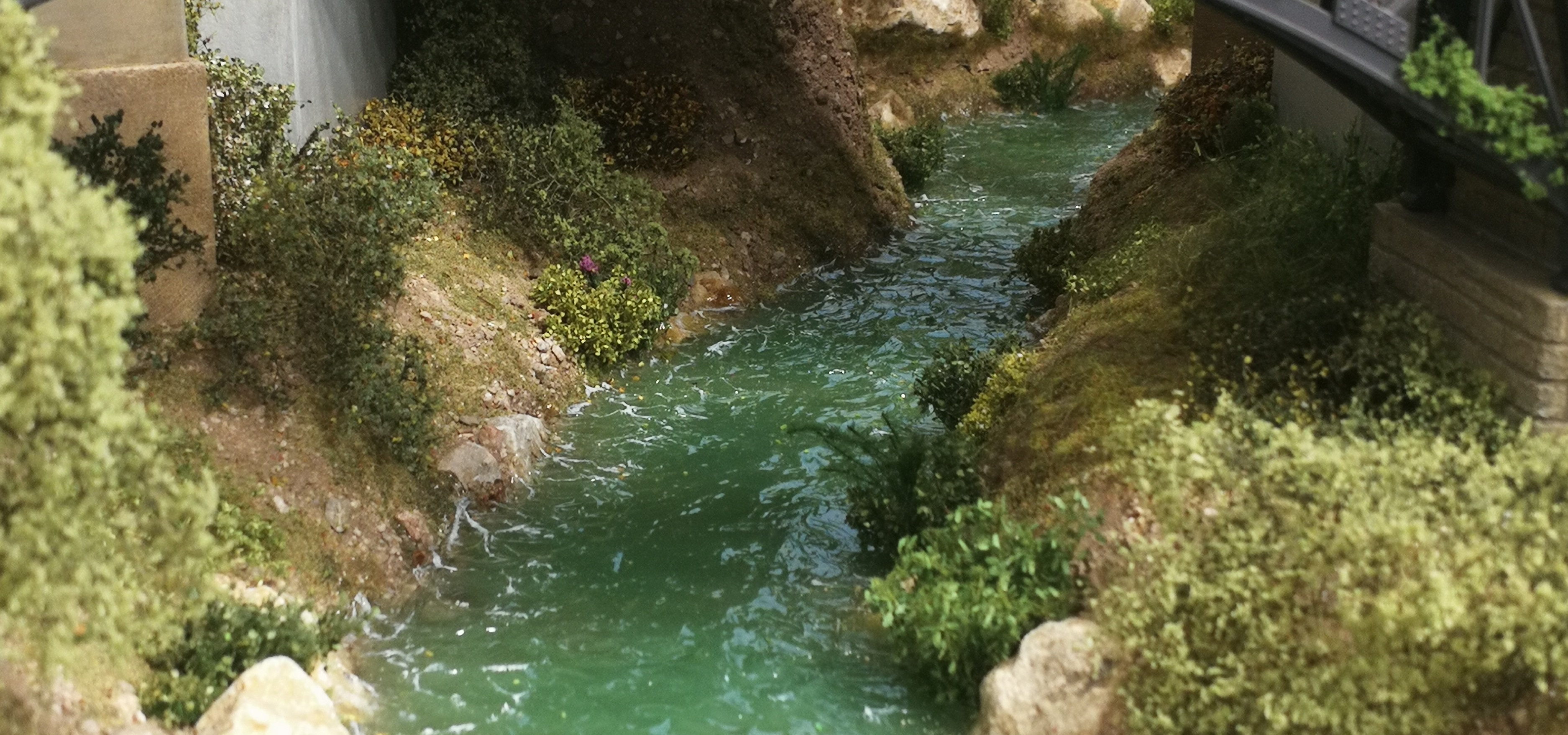

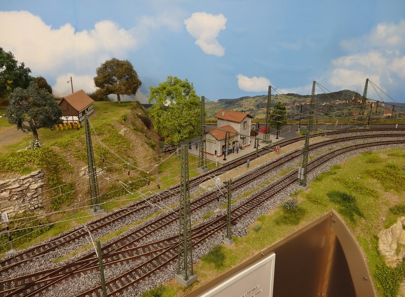

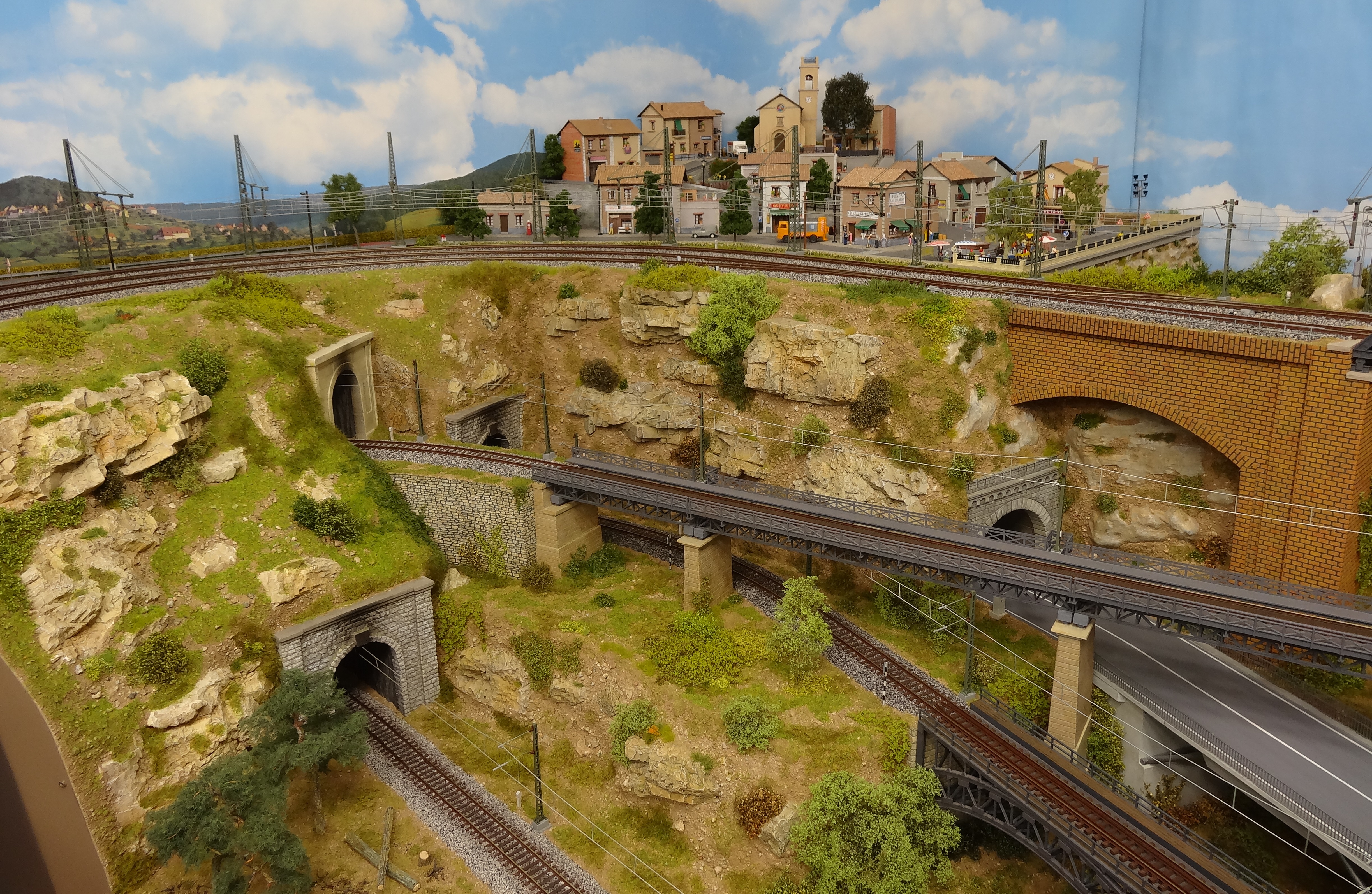

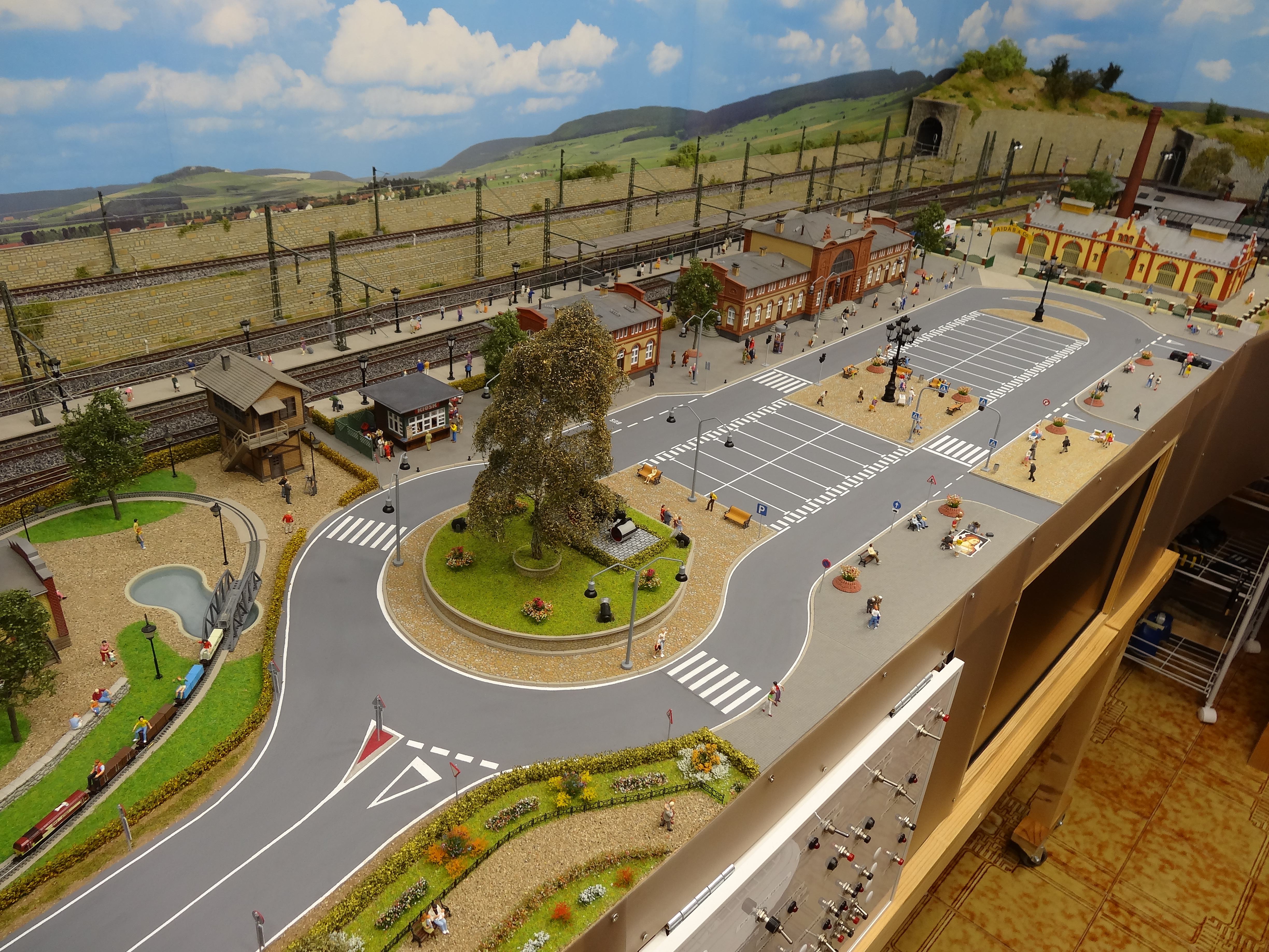

Antes de entrar en detalles de su construcción acompaño unas vistas generales de la maqueta.
(Continuará).

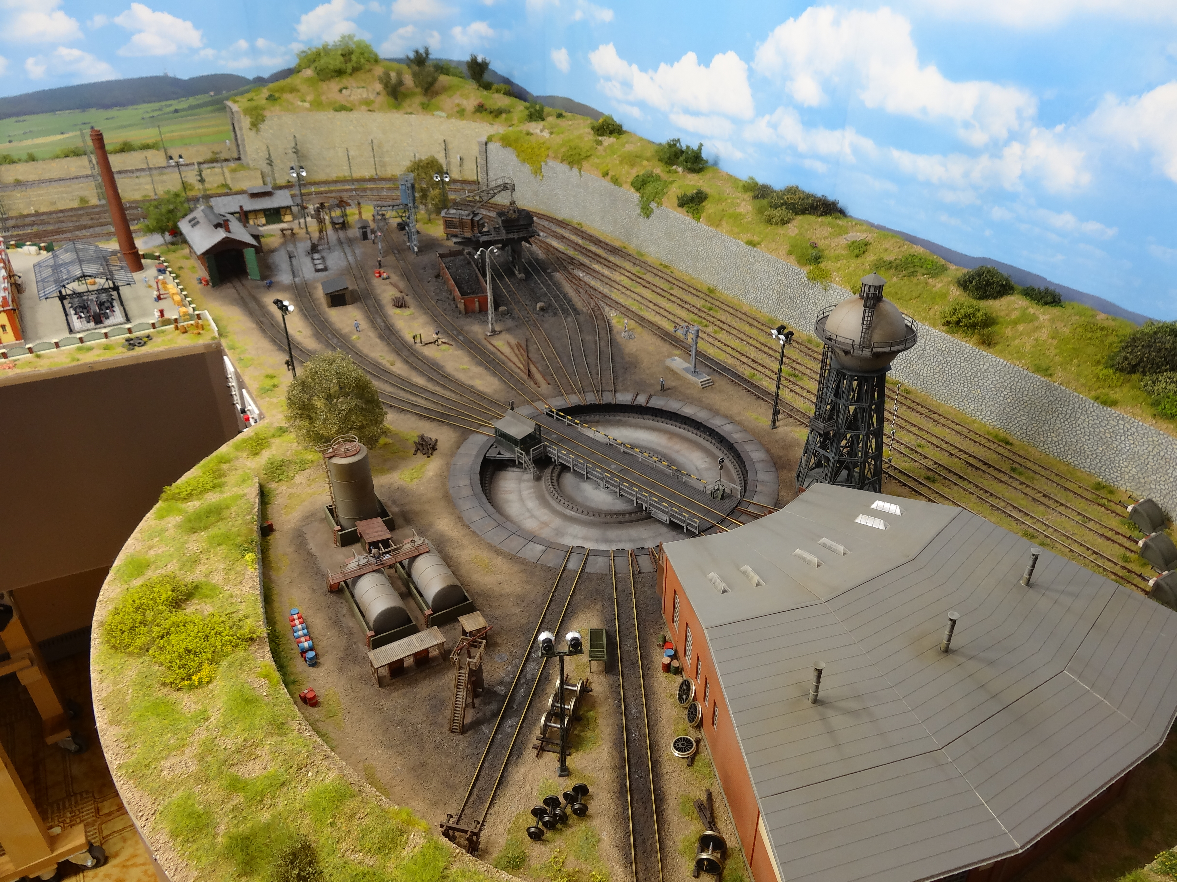

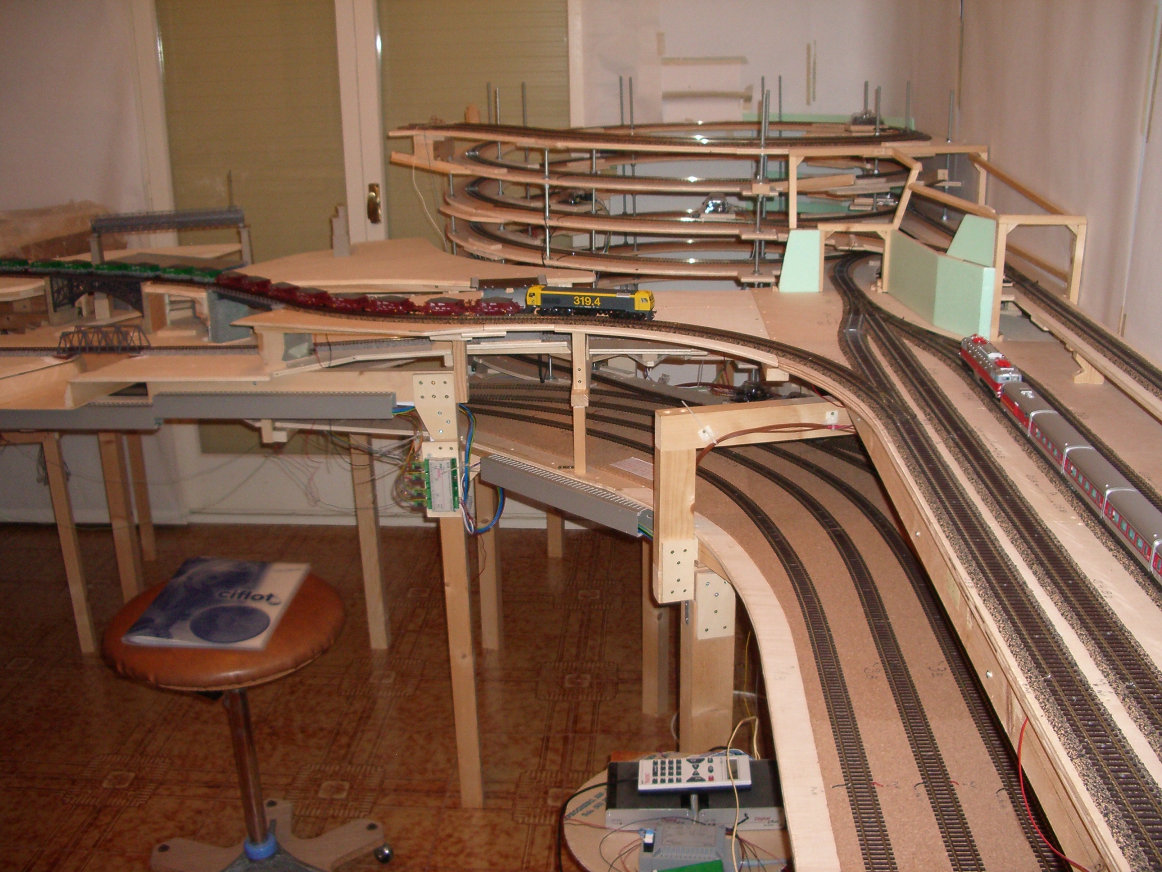

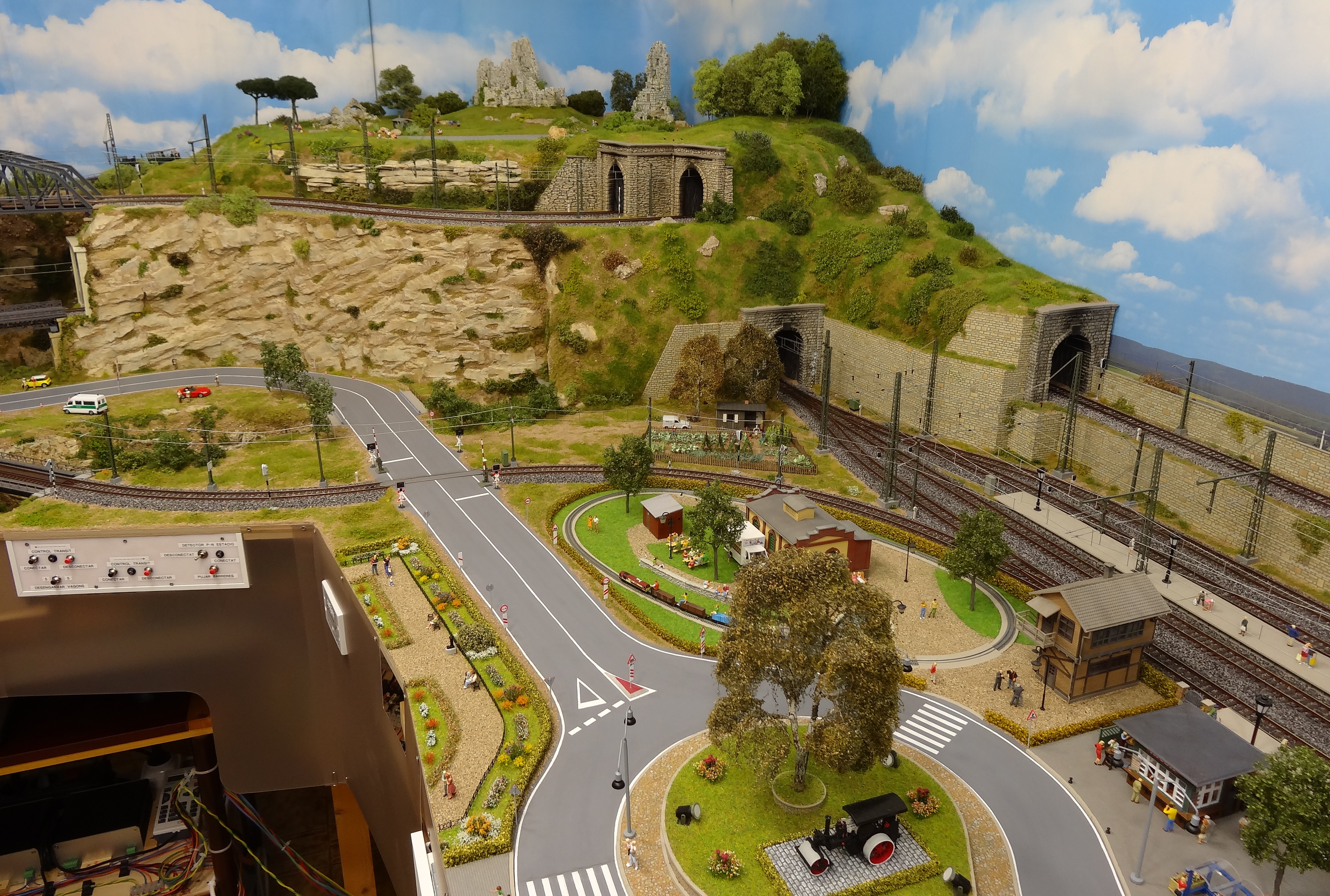

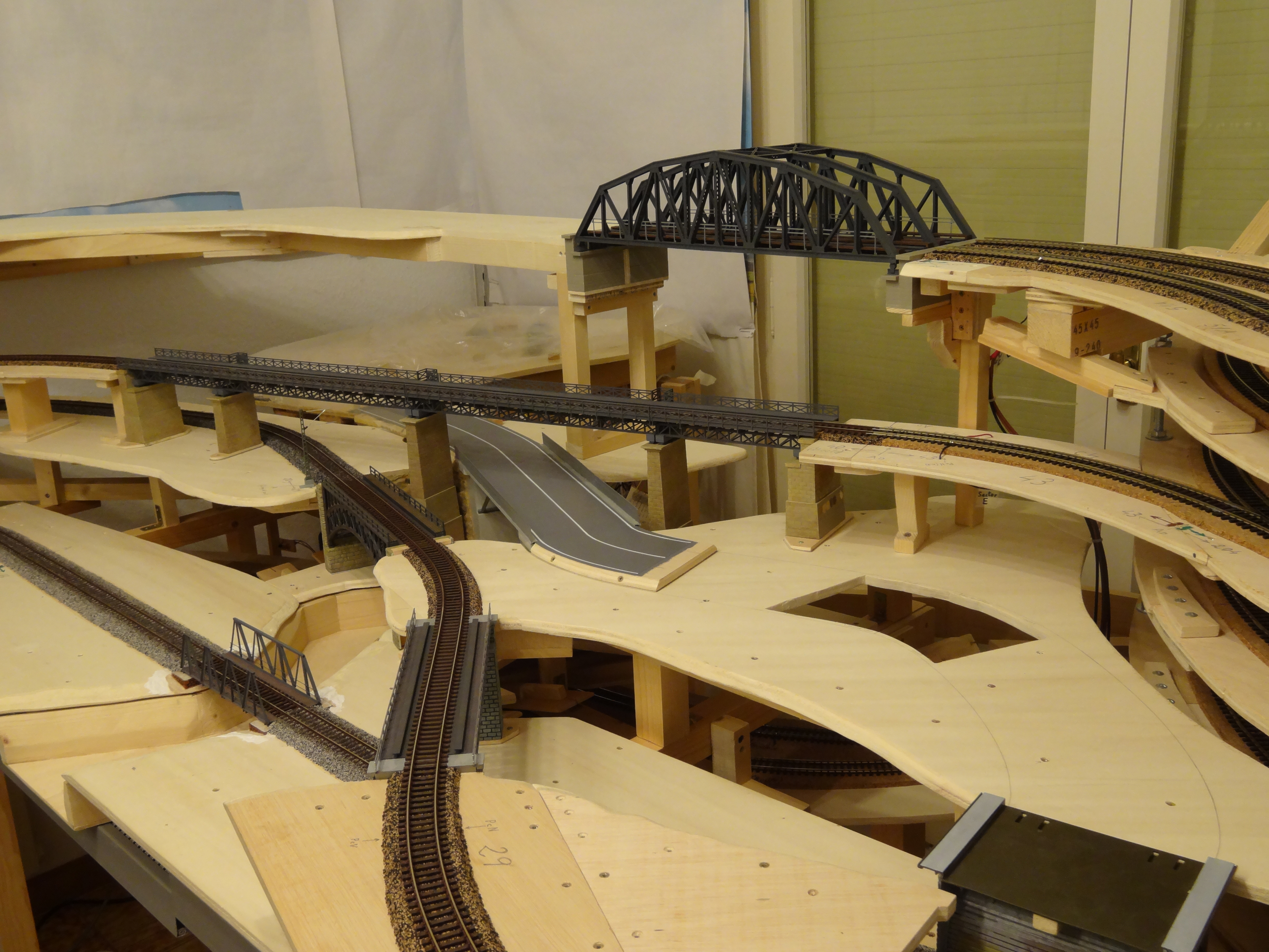

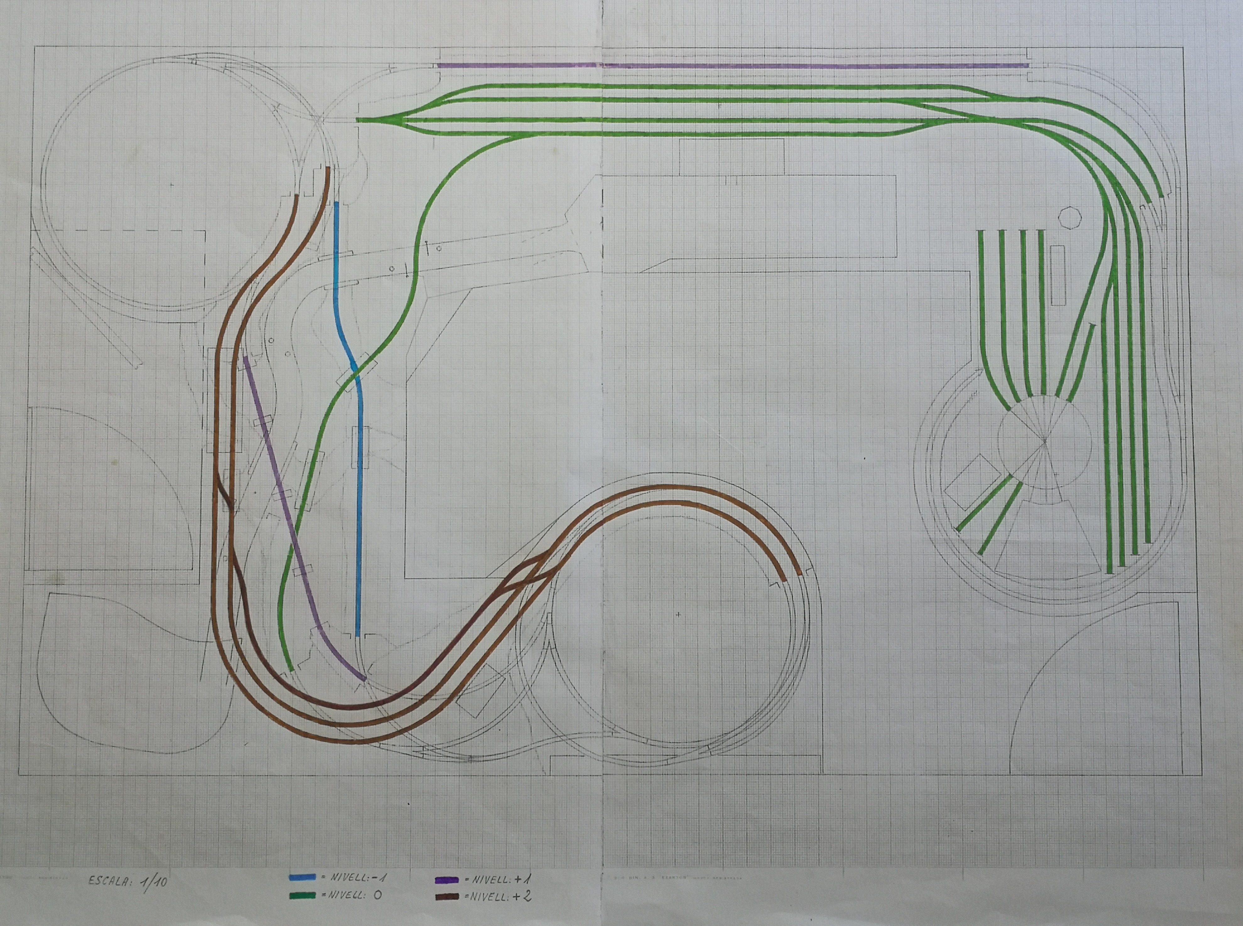

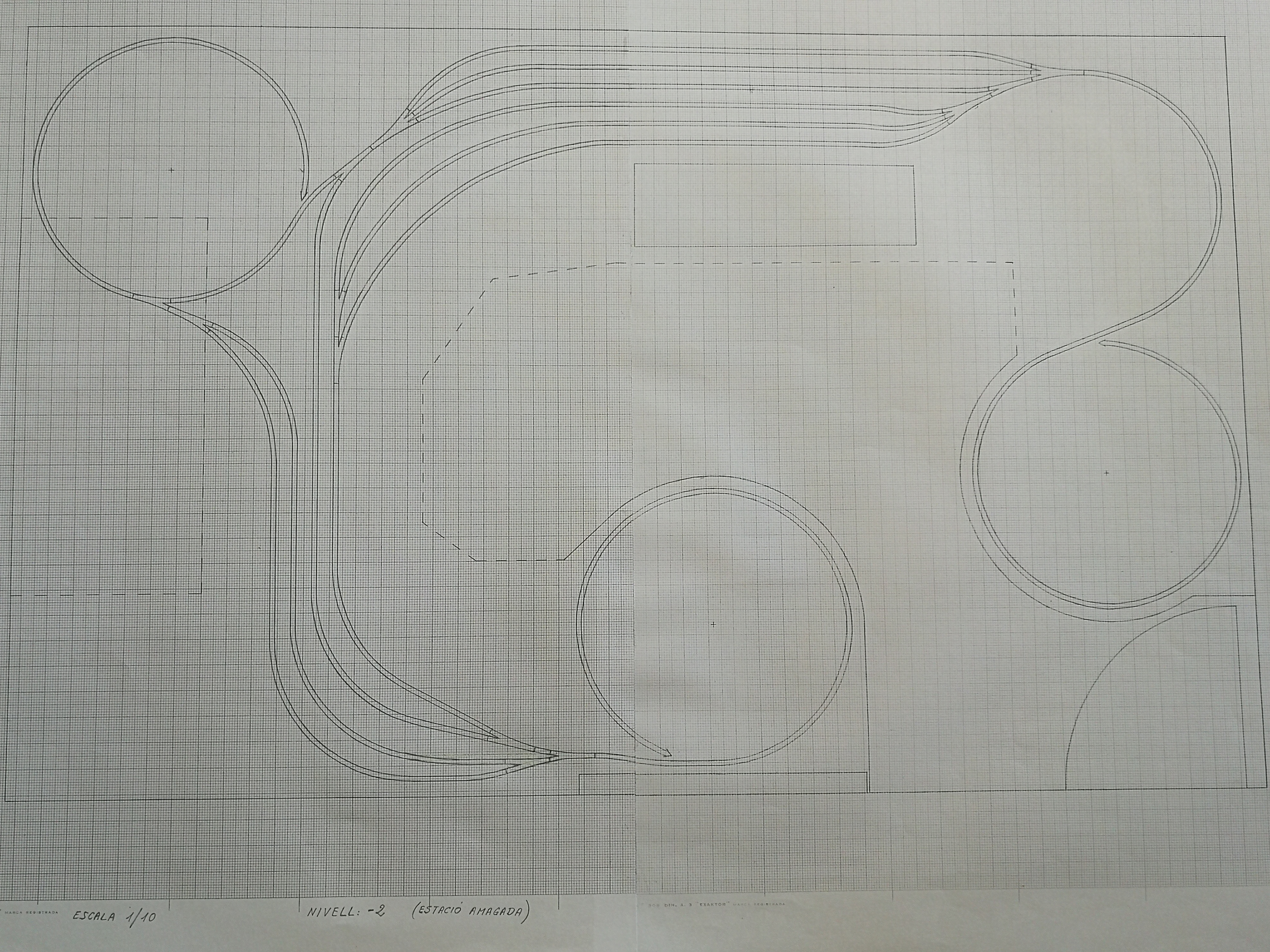

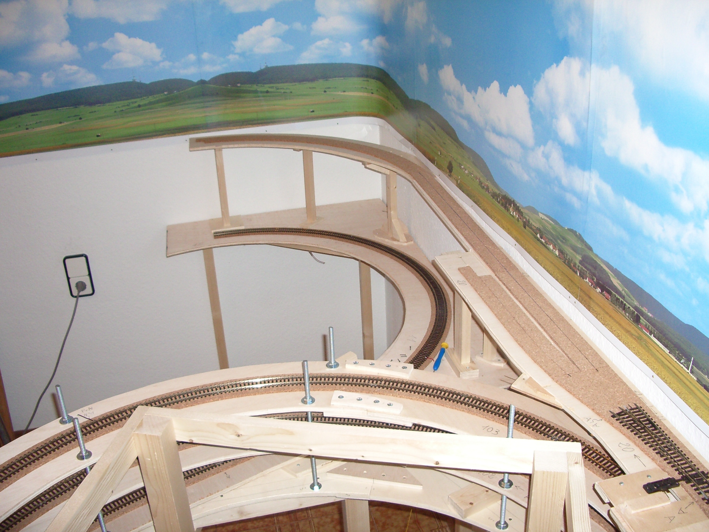

En el enunciado digo que es mi primera maqueta porque la anterior era una tablero con unas cuantas vías colocadas, pero que me sirvió para desarrollar el «car-system» que he aprovechado en la maqueta actual y la última porque ahora quiero disfrutar con su funcionamiento y dedicarme a otros menesteres como, entre otros, el latón.

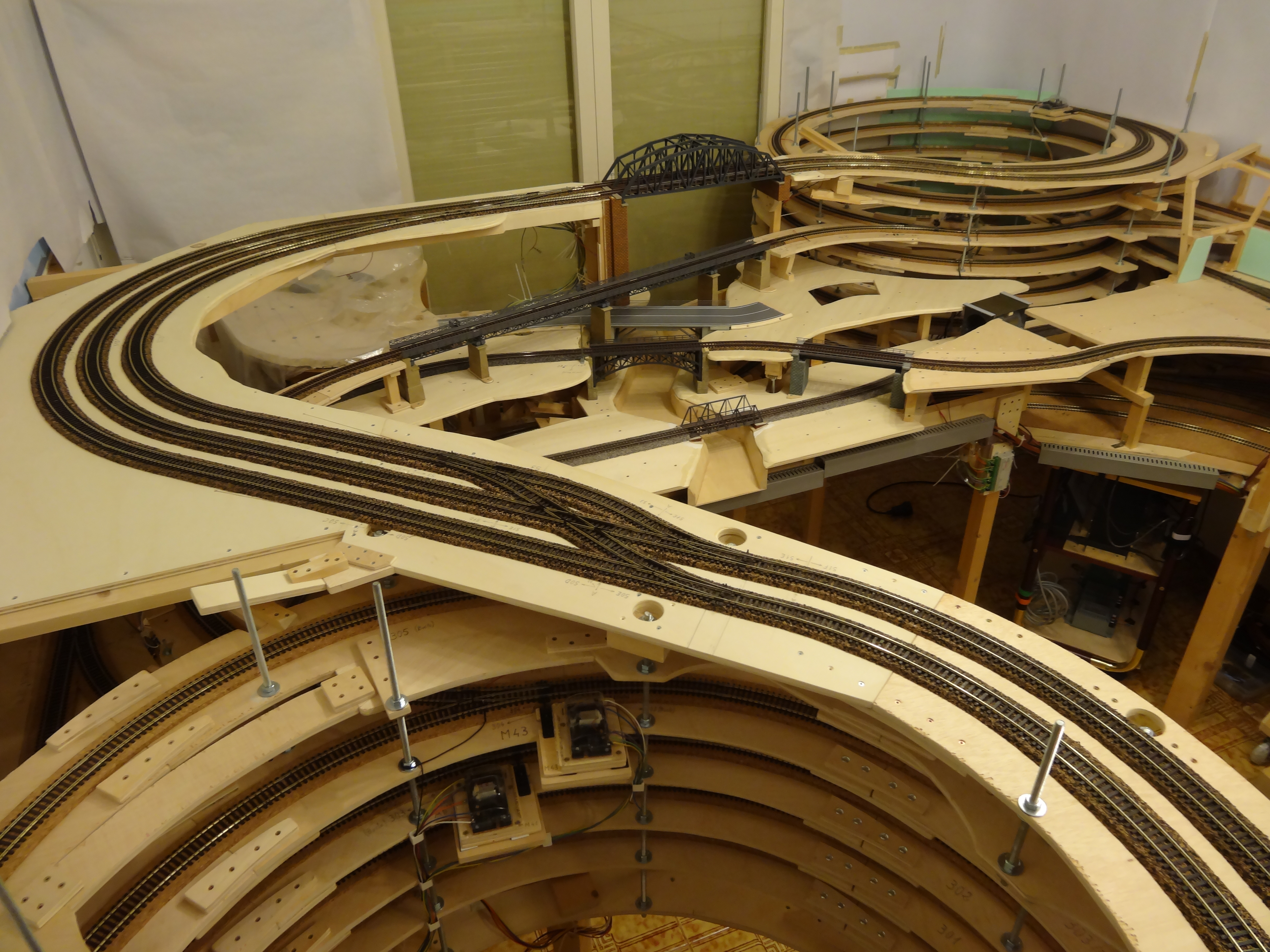

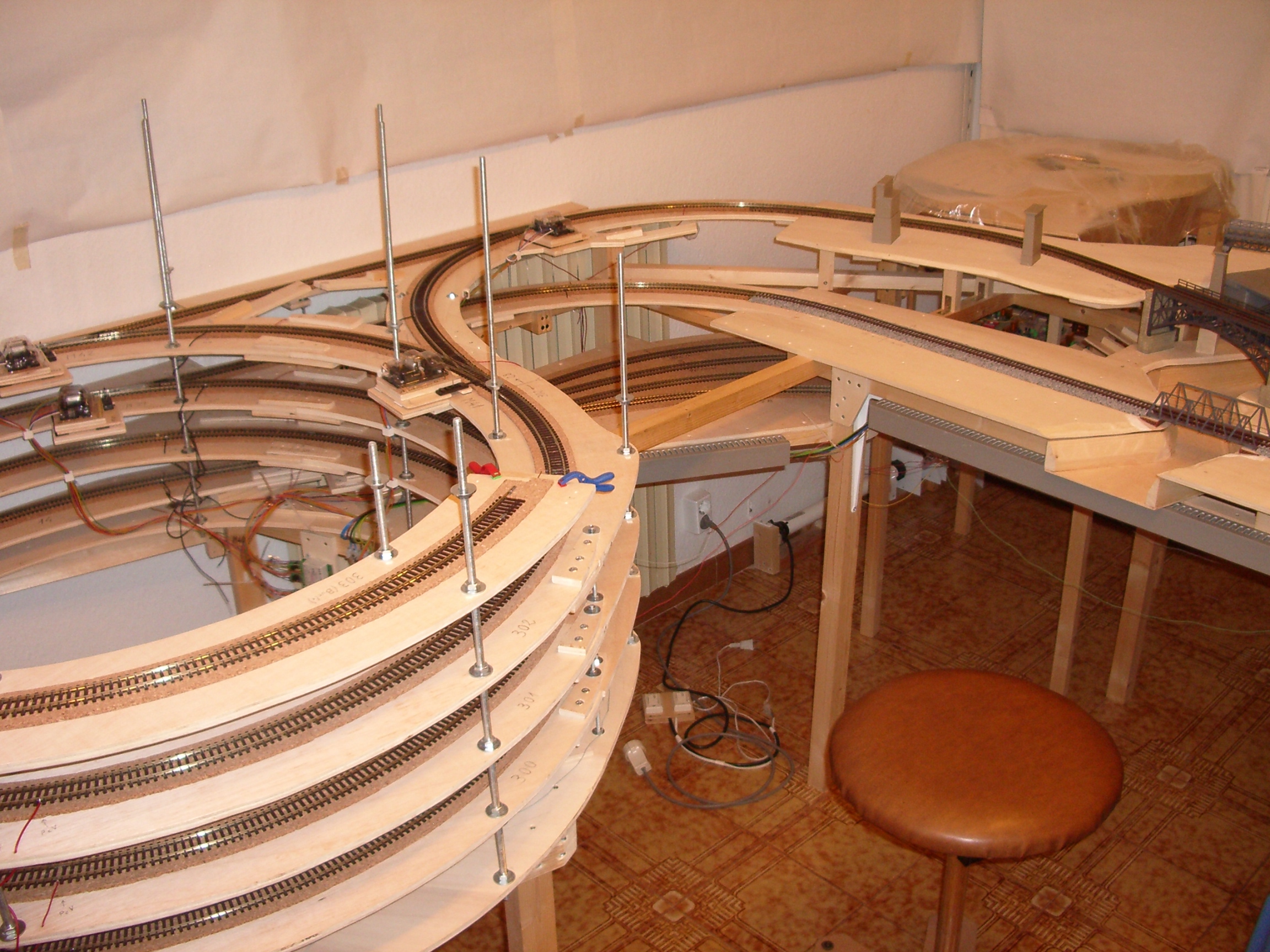

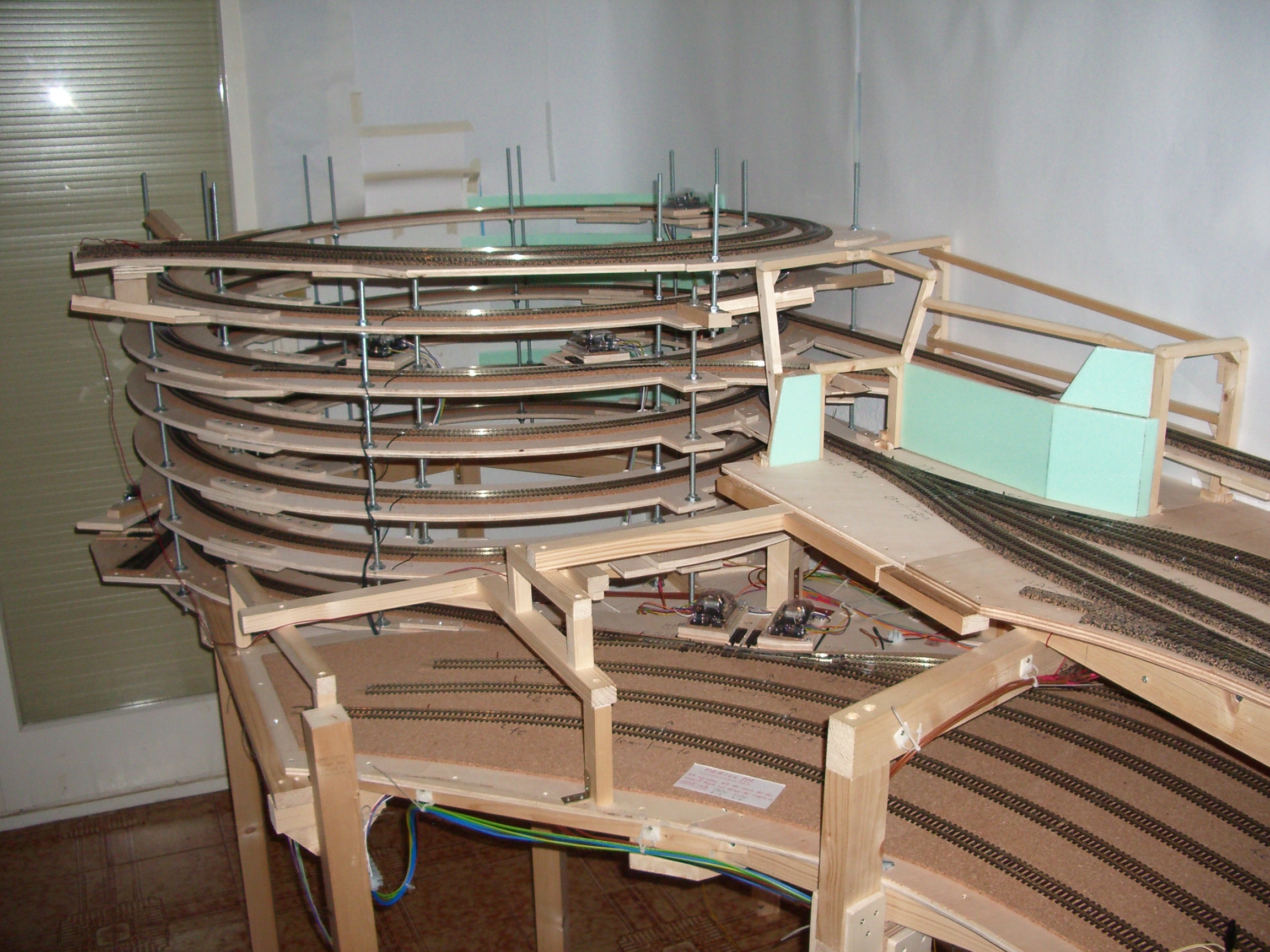

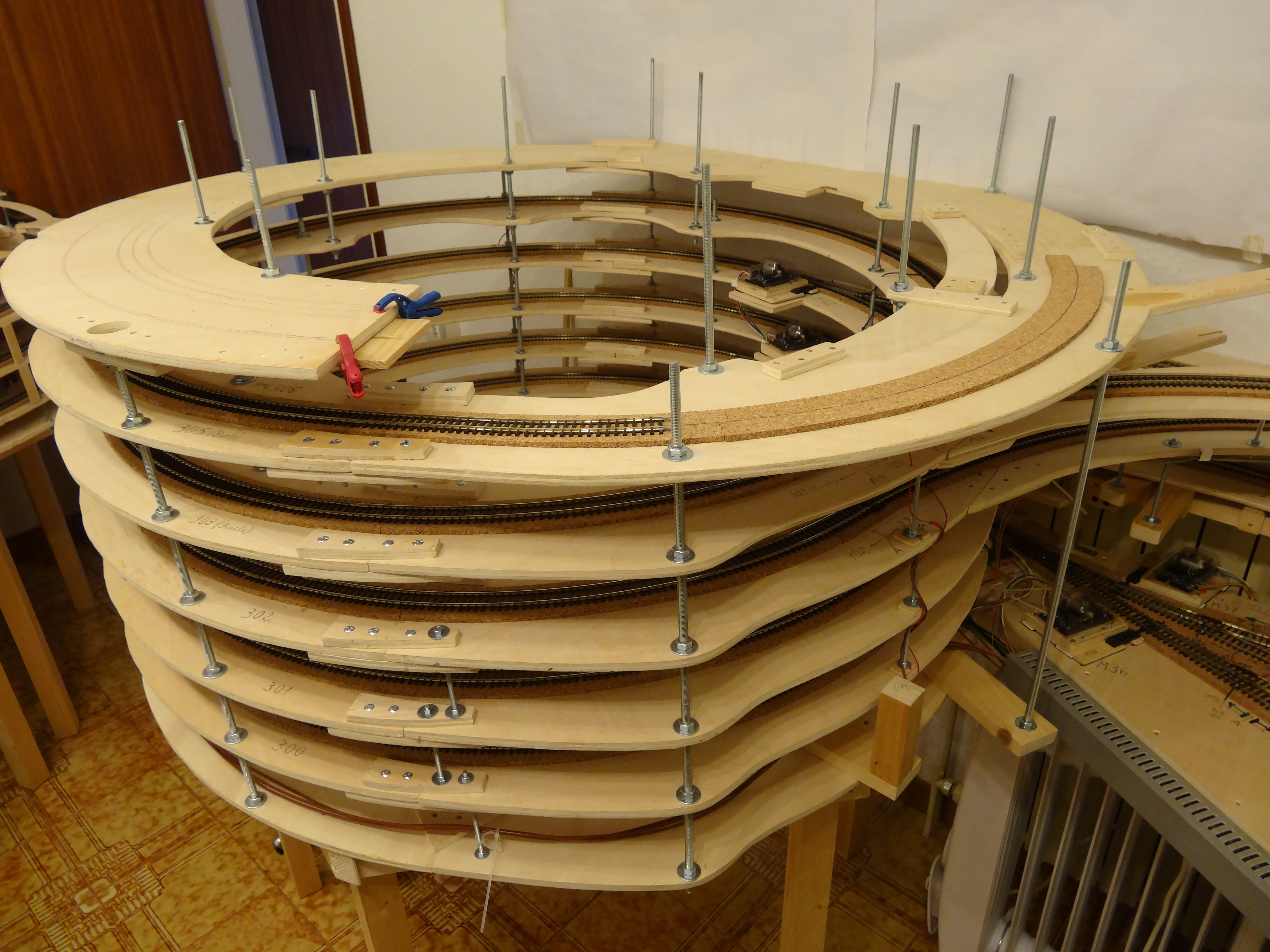

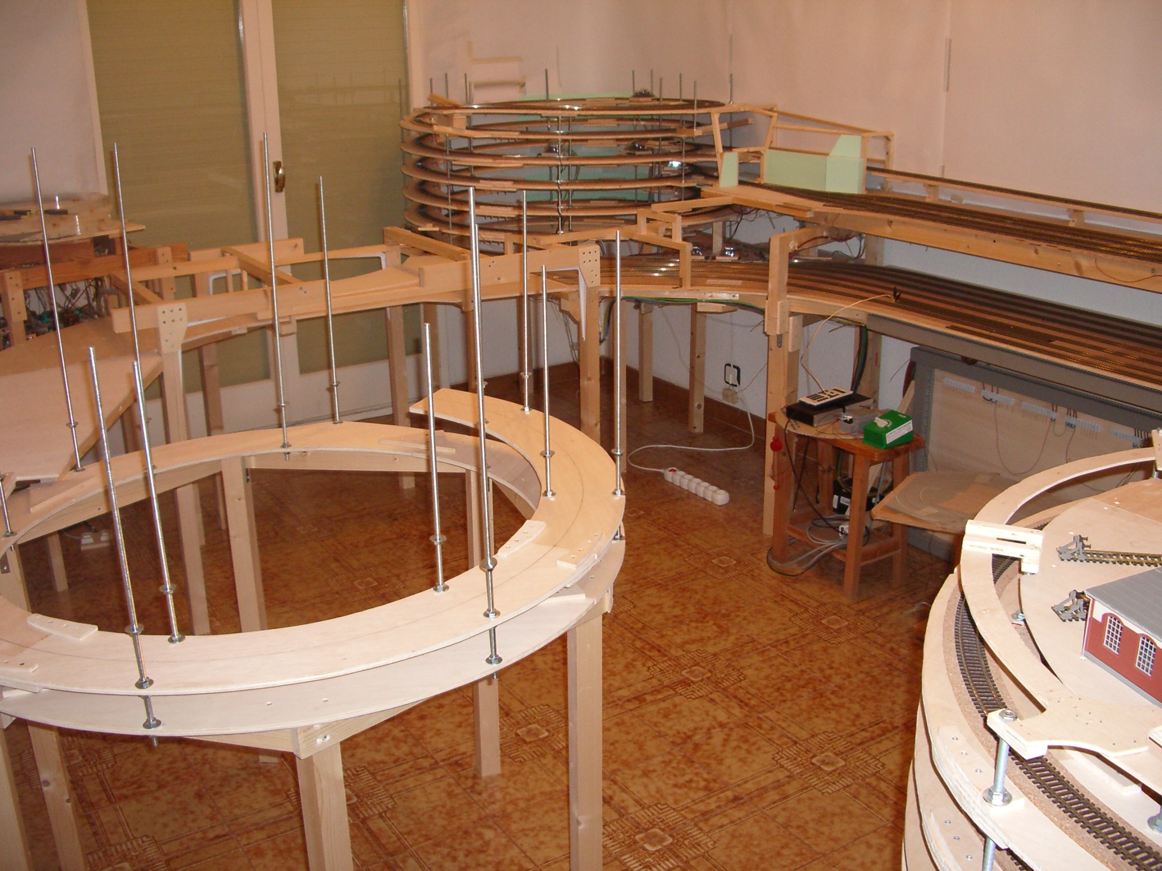

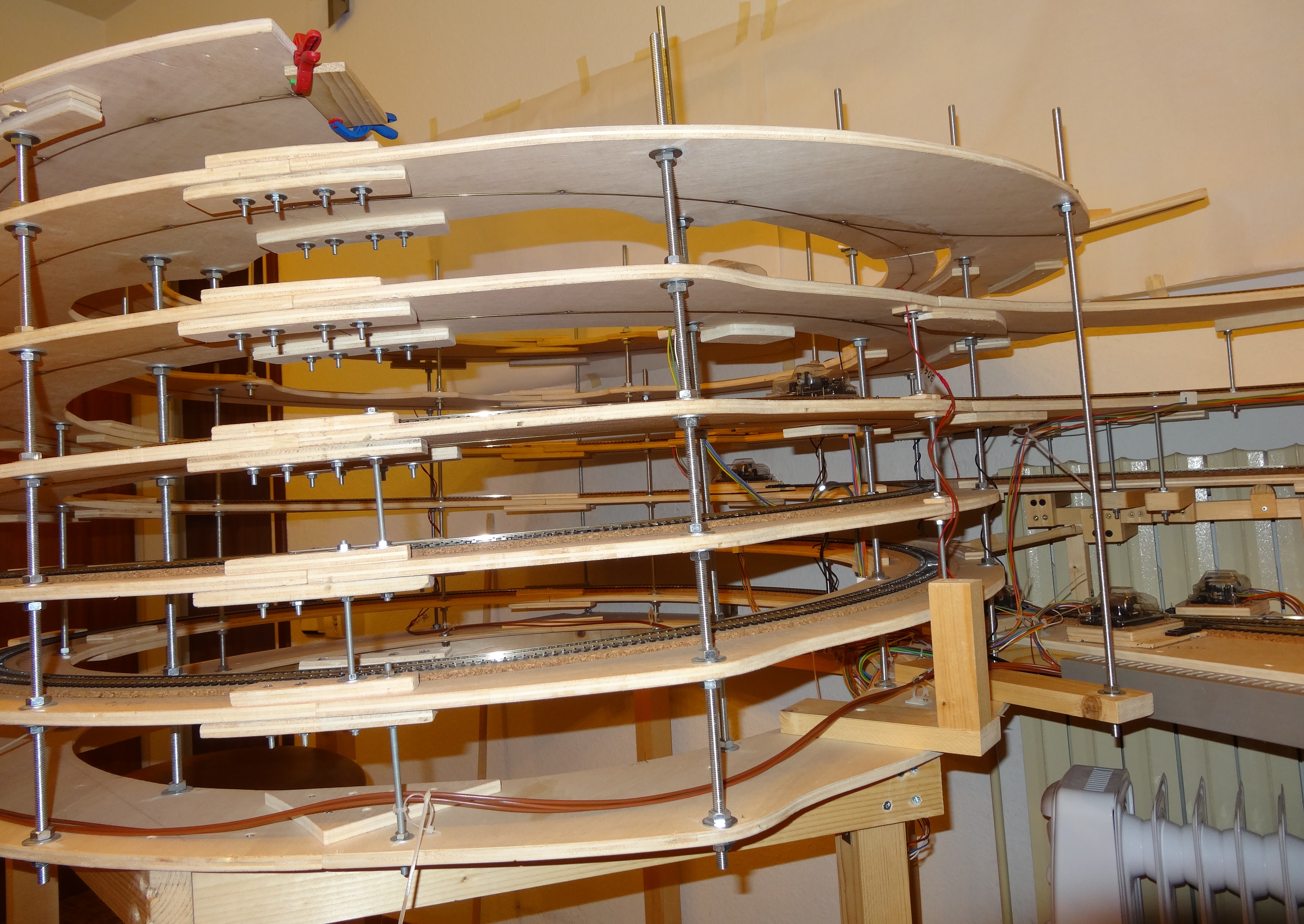

La maqueta tiene 5 niveles. Partiendo del 0, que es el nivel donde hay la estación principal, tenemos bajando el -1 y el -2, destinado a la estación oculta. Subiendo tenemos el +1 y el +2 donde hay la estación secundaria. Todo esto supuso la construcción de tres rampas helicoidales, dos desde el nivel -2 hasta el +2, ambas con diferentes salidas a los niveles intermedios y una del -2 al 0 con una salida hacia el nivel +1.
La vía instalada es Peco código 100, pues no quería tener problemas con ningún tipo de material y utilicé, preferentemente, vía flexible.
Las rampas helicoidales tienen un radio de 54 cmts. con un desnivel máximo del 2'70 % (la mayor parte es del 2’50 %). En todo el circuito el radio mínimo es de 50'5 cmts., excepto en la zona de maniobras que es de 45'7 cmts. (desvíos en curva de Roco) y en la vía de apartamiento del nivel +2, en la estación secundaria, que es de 43'8 cmts. (desvíos y vía Peco). En cualquier caso, estas dos excepciones tienen un radio algo superior al R3 de Roco que es de 43'45 cmts. Puedo decir que desde que terminé la instalación de todas las vías (hace unos años) los trenes circulan sin problemas.

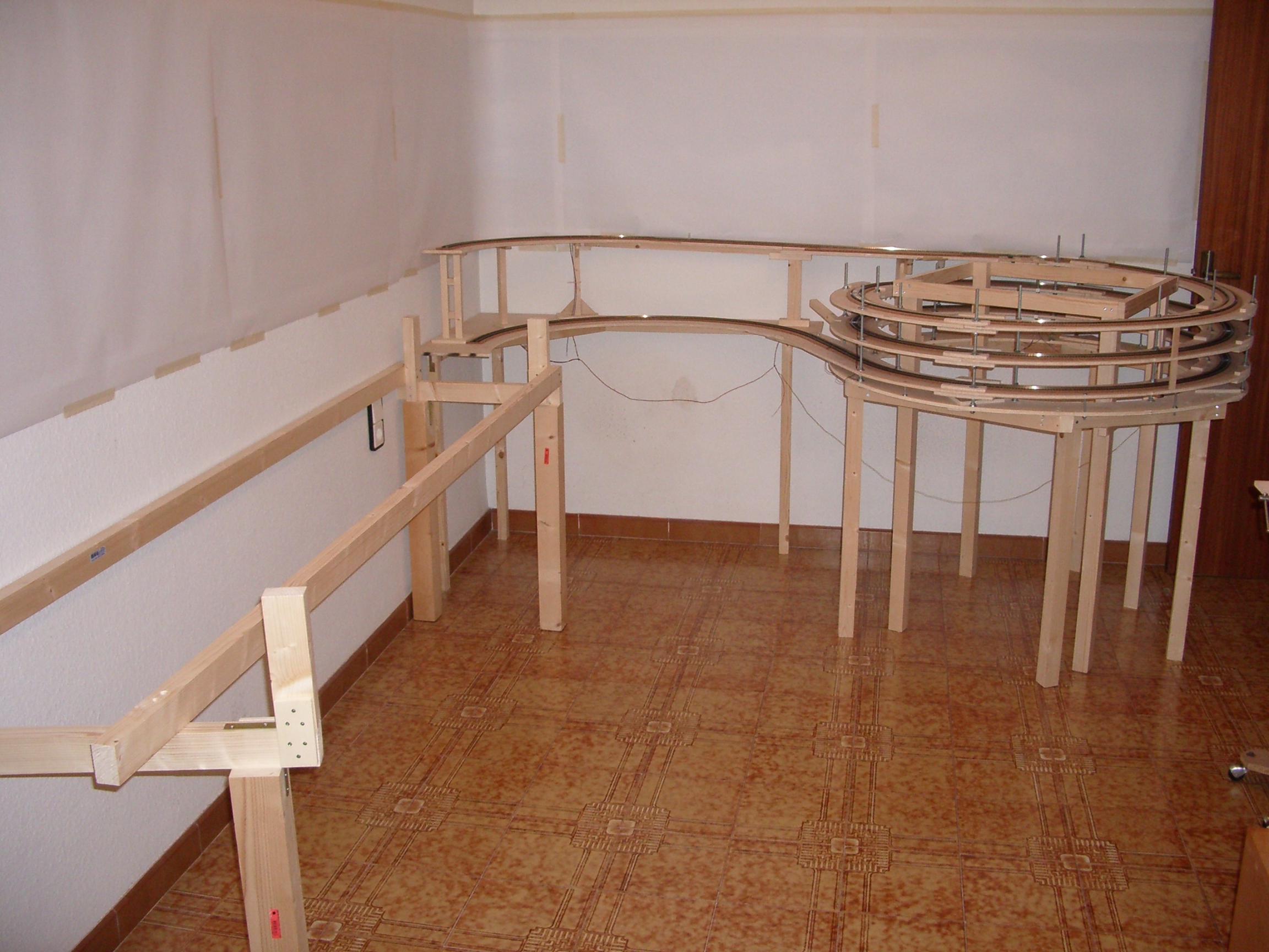

Acompaño fotos de los planos (en colores la parte visible de las vías) y otras fotos de diferentes momentos de la construcción.
No hace falta decir que podéis preguntar cualquier información que os interese.
(Continuará).
Plano niveles -1, 0, +1 y +2.
Plano nivel -2 (estación oculta)
Empezando, con el fondo ya colocado.
12 Rampa helicoidal 1, con el fondo tapado.
13 Rampa helicoidal 2.
14 Empezando la rampa helicoidal 3.
15 Uniendo la rampa 3 a la maqueta.
16 Probando las vías circulando trenes.
17 Vista inferior rampa 3 en construcción.
18 Vista superior rampa 3 en construcción.
19 Avanzando en la construcción.
20 Todas las vías colocadas.
21 Probando las vías con más trenes.
