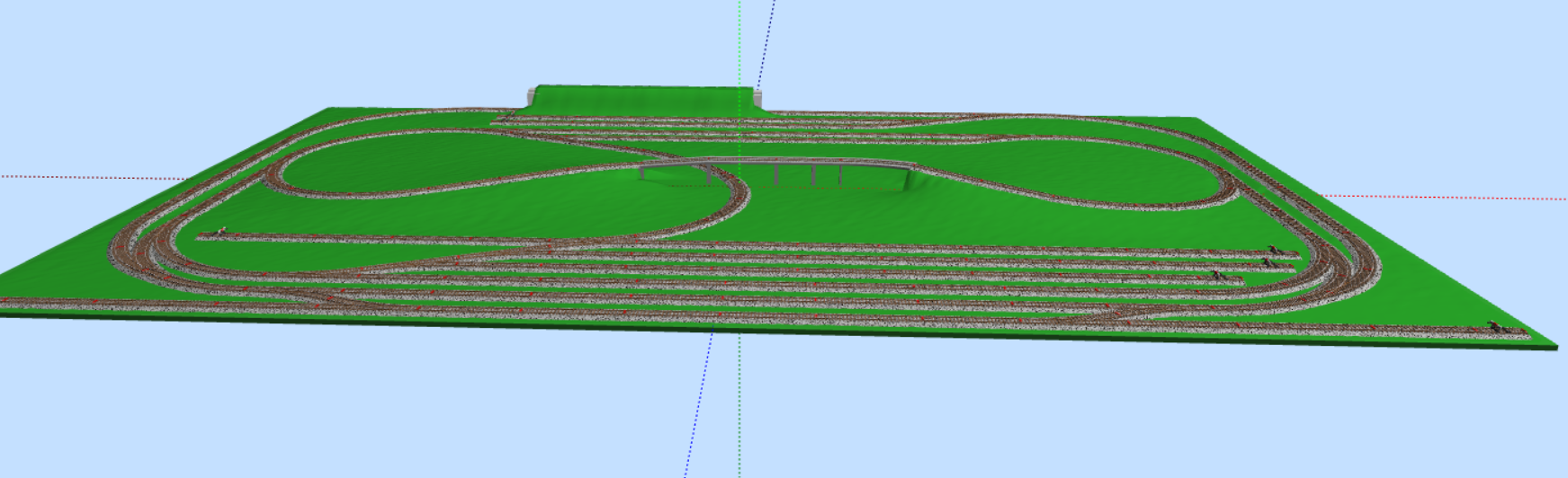

Buenas a ver si se pude hacer lo que os comento, quisiera saber la altura de un puente que estoy diseñando con el programa Scarm, he preguntado en el Fcebook del programa y me ha redirigido al tutorial de como se elevan las vías etc, pero lo que no consigo ver es si puedo calcular la altura de dicho puente en mm, ya que te da porcentajes o un numero que no tengo muy claro que significa, si alguien me puede ayudar, muchas gracias.

Buen día; no estoy muy puesto en diseños por Scarm, yo siempre los hice con lápiz y papel, pero a simple vista me da la impresión que esas rampas son muy empinadas para una maqueta ferroviaria, has de tener en cuenta que las pendientes no es aconsejable que superen el 3% (en 100 cms sube 3 cms).

Pulsas letra L y te indica la referencia de las vías.
Pulsas otra vez la letra L y te indica el porcentaje de desnivel de las vías.
Es las uniones entre vías te indica la altura de la misma sobre tu tablero base.
Con ello podrás saber la distancia entre la vía inferior y la superior (OJO no incluye grosor del tablero ni de la vía).
No indicas que escala usas, si N (MI PREFERIDA) o H0, por lo que no puedo ayudarte con el tema de los gálibos recomendables.

NOTA: El dibujo realizado te dará unos valores que te obligarán a cambiar el diseño.

El número que indica es la altura en milímetros. En este ejemplo de escala H0, para una longitud de vía de 1000mm, me da un desnivel del 2%, por lo tanto serían 20mm de altura

Disculpa H0 via trix c
Mensajes: 423
Registrado: 28 Feb 2020 18:24
Buen dia
Según catálogo de Märklin, para via C (mismas medidas que via C de Trix) necesitas un gálibo de 74,5 mm para locos diesel y vapor y 104,5 mm para locos eléctricas (pantógrafos más catenaria). Estas medidas son desde el tablero hasta la parte baja del puente.
