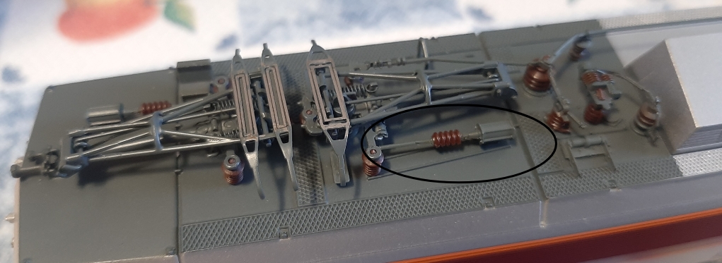

hola, alguien me puede decir ¿cómo se denomina este elemento que va junto al pantógrafo?
Y si sabe donde puedo conseguir un repuesto, ya sería la hostia. ;)
Juanma.

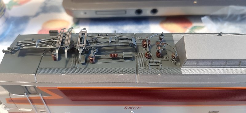

Otra imagen del techo.

Es el cilindro neumático de empuje para levantar el pantógrafo.
Recambio : además de la propia pieza del fabricante de la locomotora, que debe venir referenciada en el despiece, existen en Francia varios fabricantes de estos pequeños accesorios, para uso general en máquinas de cualquier marca. El más destacado es J. P. Pennatti ( ex. Carmina ) http://www.jppennati.com
Este es el documento que resume su catálogo ( adjunto ) :
JPP.xls
(1.46 MiB) 56 veces
La pieza que necesitas : "verin droit ref. 12116"

Madre mía, Jordi. No dejas de sorprenderme.
Muchas gracias amigo, así da gusto. :shock: ;)
Saludos y felices Fiestas.
Juanma.
