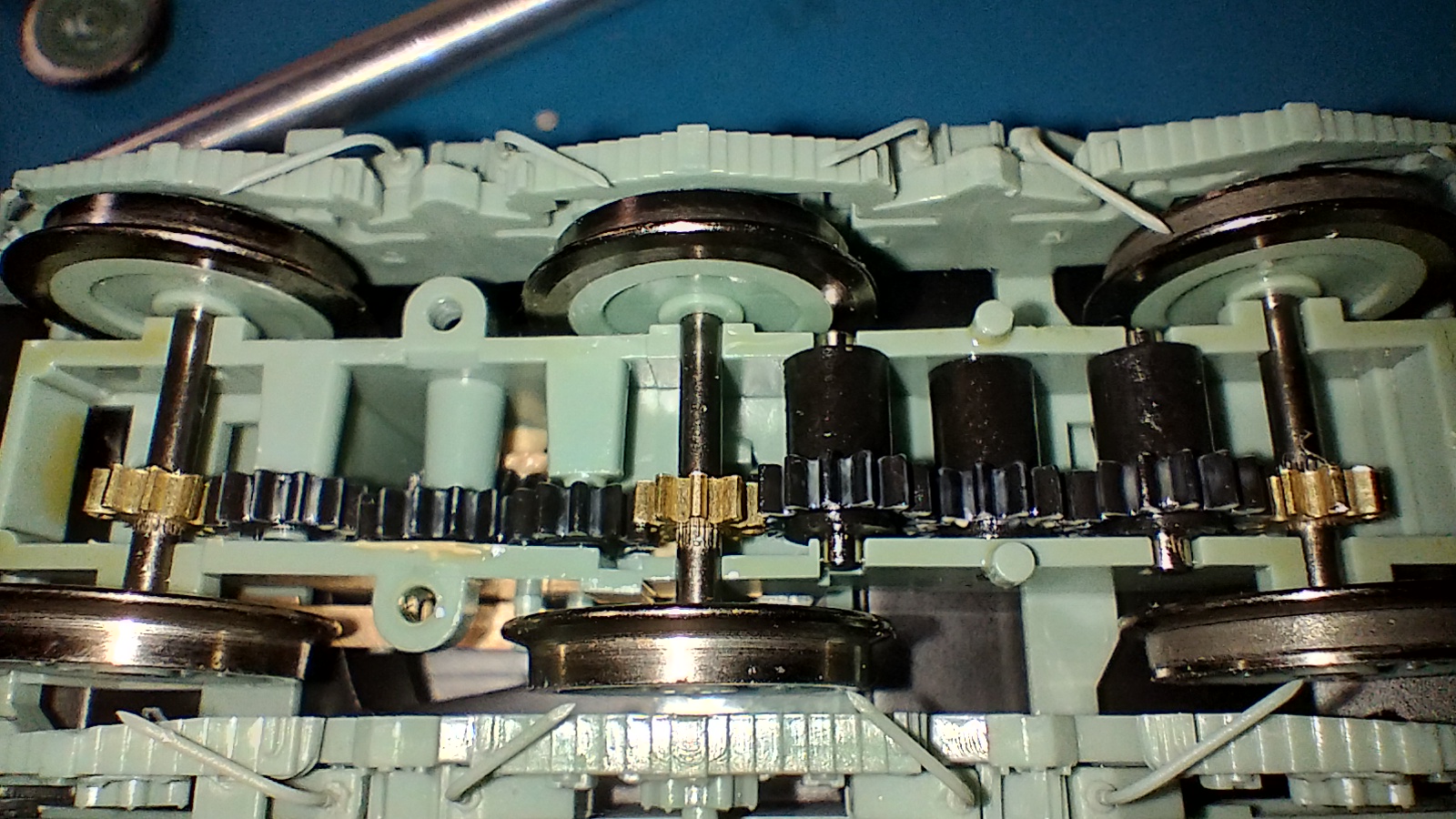

birru o Luís:
Aquí sale una foto del bogie y 2 ruedas.
https://www.forotrenes.com/foro/viewtop ... =6&t=81391
La forma de abrirla sin romper nada.
https://www.forotrenes.com/foro/viewtop ... 36&start=0

Vuelvo a mandar el escrito, por que al parecer lo he borrado sin saber como,pido disculpas a Suburbano por haberle confundido con CAF, no me manejo mucho con los envíos, y en segundo lugar dar las gracias a catenarias por las fotos, que ha sido de gran ayuda;y solo una cuestión más el otro bojie de esta locomotora tiene las misma disposición de los ejes.Muchas gracias a todos y disculpar mis errores. Un saludo.Birru
