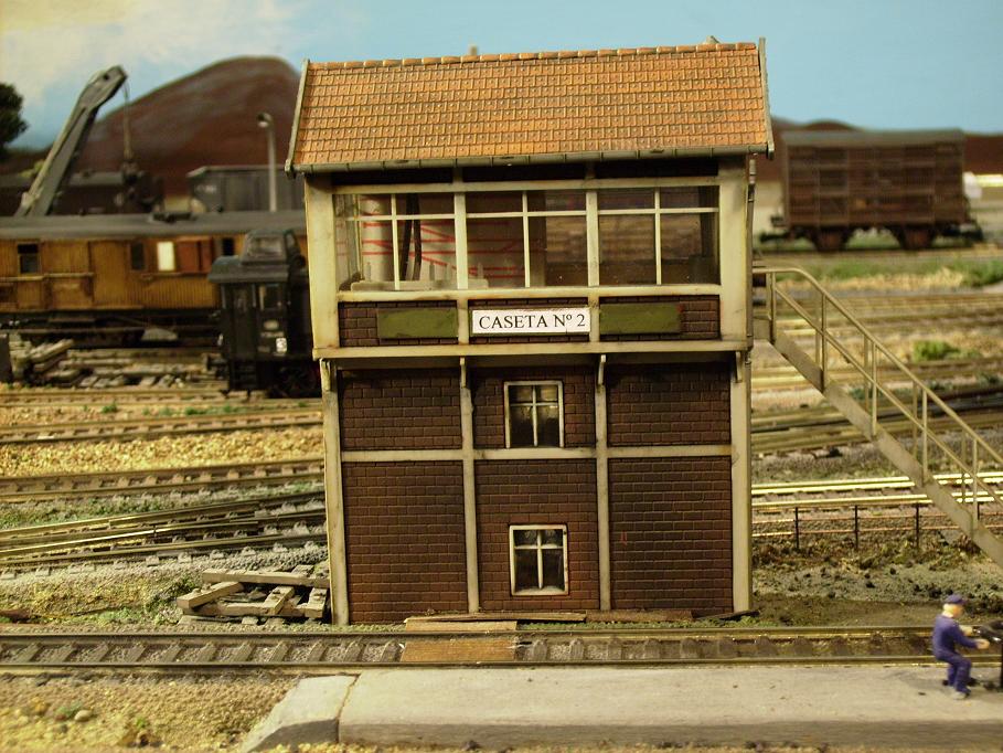

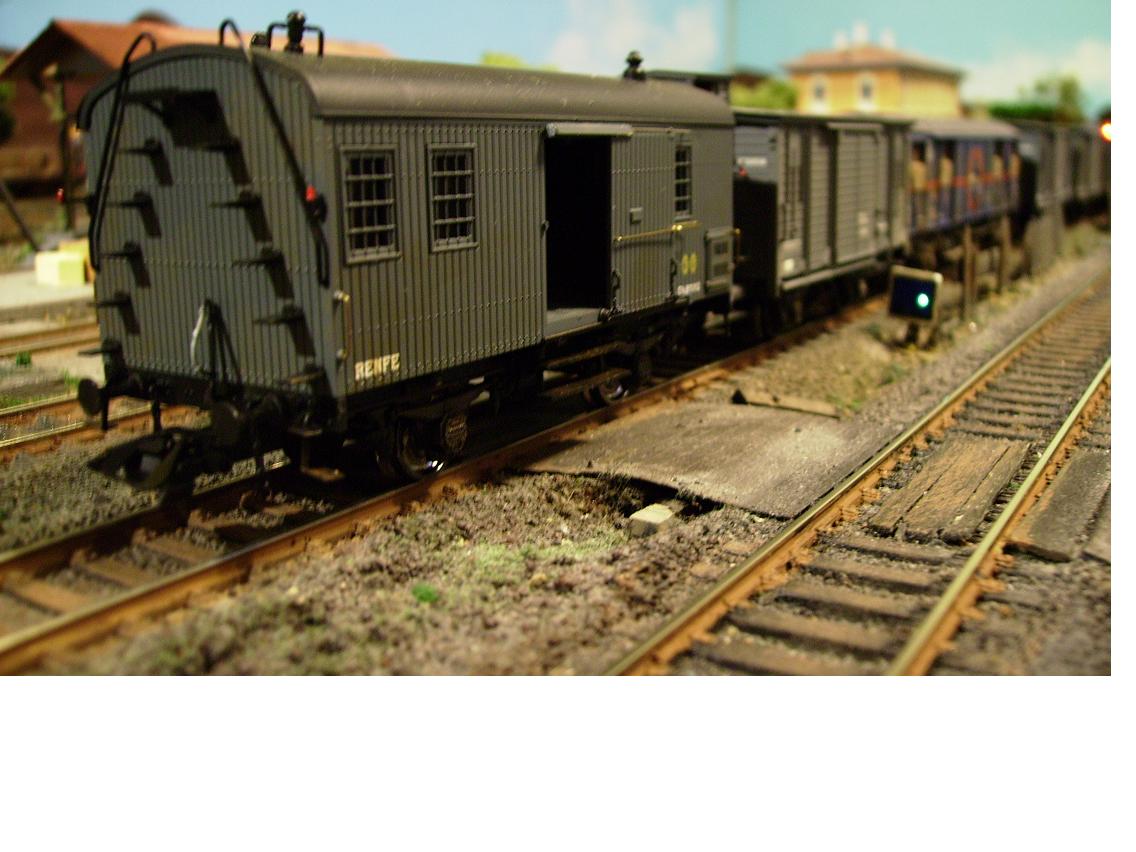

Yo use carton vulgar delgado y un cuter para simular las maderas. Cuidado a dejar espacio suficiente para que las pestañas
de los vehículos no rocen al circular. Unas fotos:

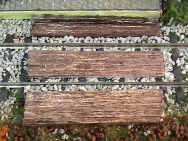

Bueno tras algunos experimentos, aquí os dejo como ha quedado el tema de las traviesas para peatones.
He seguido los consejos de 269069 y he utilizado las cerillas.

Pues te han quedado muy bien.

No hay que pringar mucho el pincel de pintura, sólo muy poco, ya que si no quedaría todo del mismo color, tiene que dar la sensación de madera vieja con distintos tonos.
