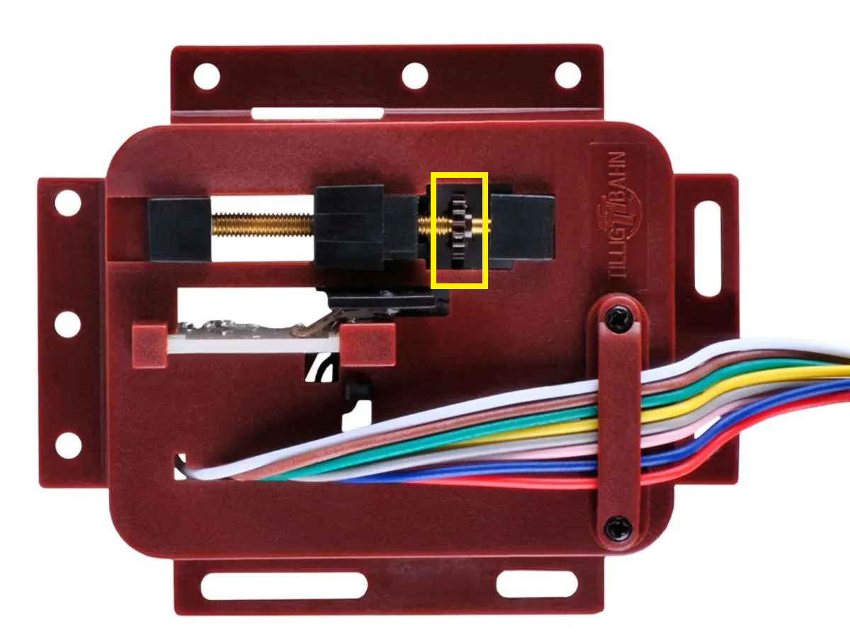

En la maqueta de nuestra asociación tenermos montados una docena de este tipo de motores. Hay algunos con el piñón metálico pero hay otros con el piñón de plástico.
Como podéis imaginar los piñones de plástico se han roto!!!!
Actualmente este tipo de motores ya no estan disponibles por parte de Tillig, sí que hay stocks en alguna tienda, y ya no tienen esos piñones de repuesto.
¿Alguno de vosotros ha conseguido estos piñones de recambio?

Desconozco si alguien, artesano o comercio, ofrece este repuesto específico.
Yo le tomaría las medidas y miraba en Lemo-Solar, GHW, o le pedía presupuesto a Metaltrén.
Obviamente también está la opción de michar en las webs asiáticas.

Hola, creo que es lo suficientemente sencillo como para que alguien con experiencia lo modelo e imprima en 3D. Hacer una buena cantidad por si la resistencia no es muy duradera.

Aunque es complicado, puedes buscar aquí, ya qué esté fabricante da datos precisos de las piezas de su catálogo bastante extenso y no andas a ciegas www.mootio.es

Para engranajes, antes que imprimir en 3D, yo me decantaría por nylon cortado con láser.
Para transmisiones mecánicas (engranajes, cardanes, etc.), no me acabo de fiar de la durabilidad de las piezas impresas en 3D. Al menos no se de ningún artista de la autoconstrucción de modelos y/o montaje de kits (incluida la parte mecánica) que use este tipo de piezas.

Después de unos días, Tillig me ha respondido que, a pesar de que ya no ofrecen estos motores, sí que tienen engranajes de recambio.

Hola Alfred yo soy de Barcelona si quieres te puedo hacer los engranajes en 3d te puedo hacer varios y pasarte el archivo por si necesitaras mas, contactame por privado y intentamos hacerlos
