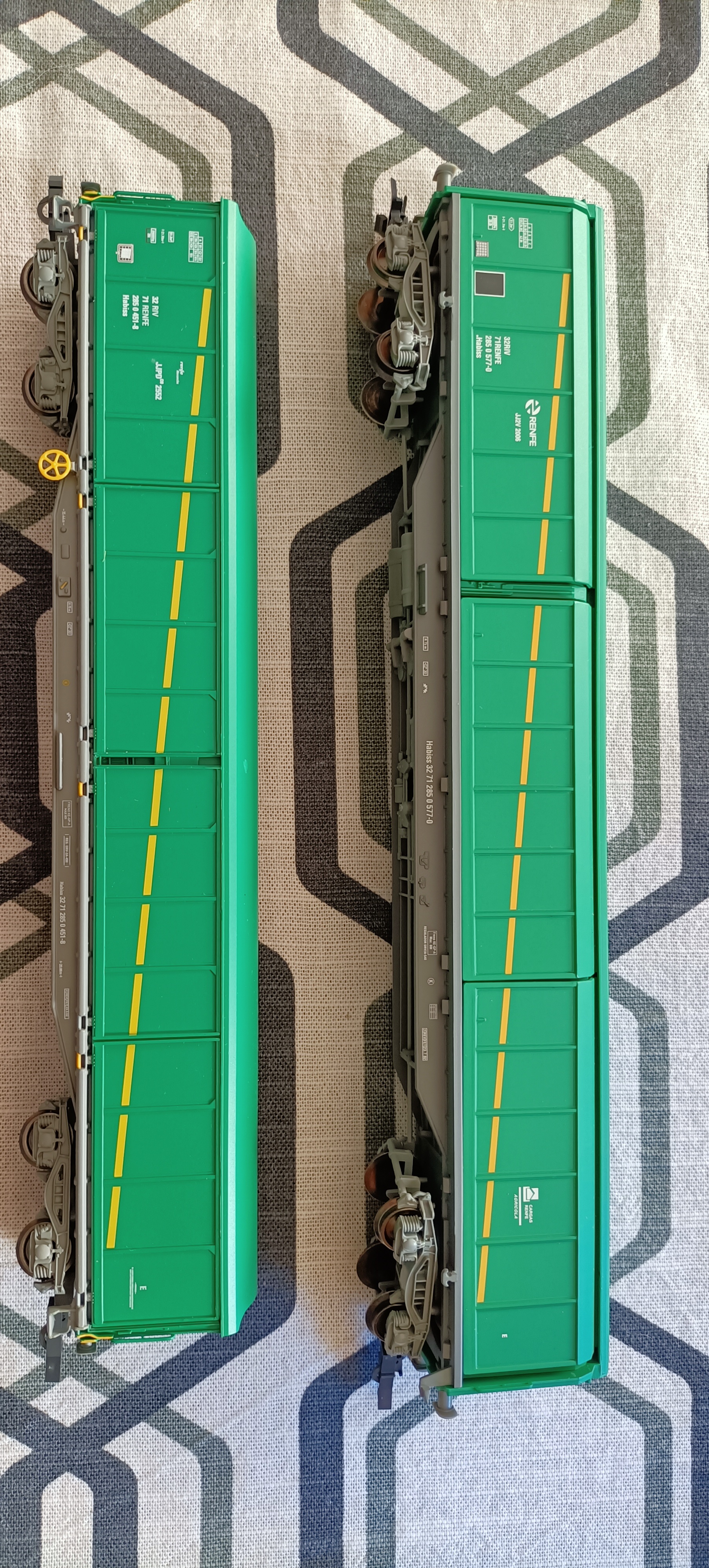

Cuál de estos vagones es el que se aproxima más al real ?...tanto en medidas como en el modelo del vagón.
Muchas gracias por vuestra colaboración.....creo que es interesante por qué así aprendemos más de nuestro material ...y podemos decidir si nos decantamos por uno u otro

Hola PEPECAL, haciendo una busqueda por Google te encuentras fotos de los reales, escribiendo vagón JJ4 y JJPD. Creo que el de la izquierda de la foto es el más real pero no lo puedo asegurar.
Fuente: Meijo Ferroviario. http://meijoferroviario.blogspot.com/2015/11/los-vagones-cerrados-de-bogies-jjpd.html
Fuente: Google Imagenes.

El modelo de la derecha es falso. Corresponde a un modelo de Transfesa, de 3 puertas por costado, que como tal no ha llevado la decoración ni las señas de Renfe. Es correcto con decoración Transfesa. El de la izquierda es correcto, es un JJ2 de Renfe ( 4 puertas por costado ); aún así tiene ciertas inexactitudes en la forma de los testeros, por ejemplo, ya que como es habitual se aprovechó un molde de un estandard europeo que difiere ligeramente en estos puntos, y que el fabricante vende por todos los paises del continente para amortizar su inversión.
añado....el JJ2 a parte de los testeros, la longitud tampoco es correcta. Es una mediocre aproximación al modelo real de Renfe

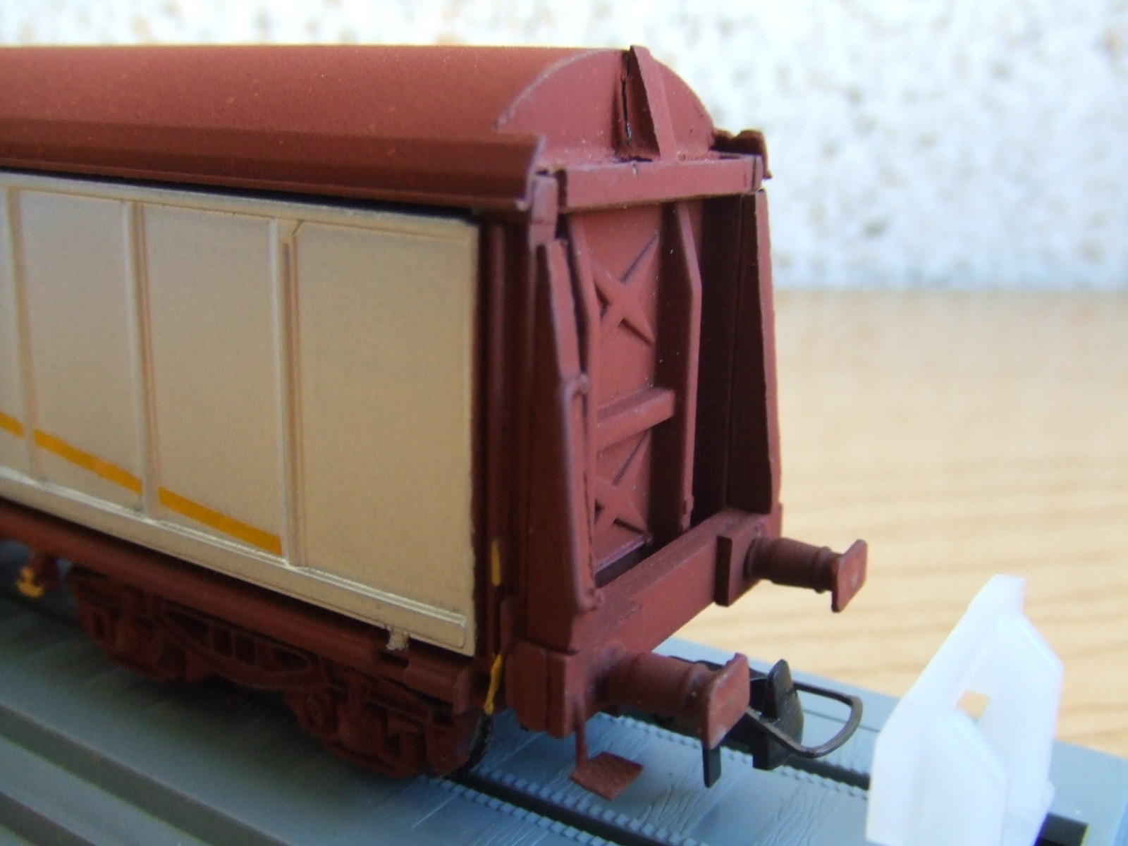

Si, y esta longitud es una consecuencia de la diferencia en los testeros. Es decir, la longitud de caja sí es correcta ( y que sin duda es lo más visible del vagón ), pero el modelo Renfe lleva unos testeros reforzados que no lleva el estándard europeo que han reproducido. Como consecuencia de este refuerzo, la viga inferior que soporta los topes es mucho más prominente y dichos topes van montados mucho más exteriores, lo que da un aumento de la longitud total "entre topes". Salta a la vista en una composición por la notable distancia entre dos cajas consecutivas, en relación al referente europeo.
En la foto, mi ensayo para dotar de unos testeros y topes prominentes "Renfe" a uno de estos vagones Habiss "estándard europeo"
