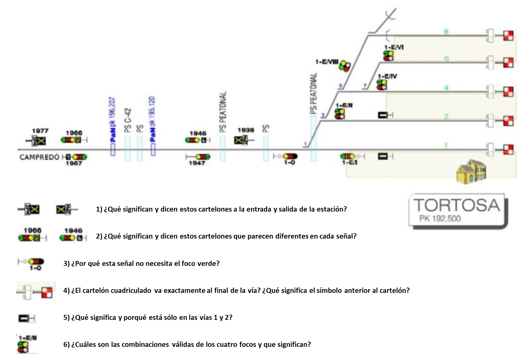

Antes que nada, disculpar mi total ignorancia sobre el significado, uso y posicionamiento de las señales al lado de la vía. El plano de la estación de Tortosa, que adjunto, tiene una cierta similitud con la maqueta que estoy construyendo. Al ser tan gráfico en la representación de las señales creo que puede ser un buen ejemplo que me sirva a mí y, posiblemente, a algún otro compañero tan pez como yo.
He aislado las señales que creo interesantes y numerando las preguntas. Si algún compañero es tan amable de desasnarme un poco se lo agradecería mucho.
Disculpar el tostón y alguna pregunta necia que seguro he cometido.

Buenas
Respecto a las preguntas
1) las señales 1977 y 1936 son señales de Paso a Nivel (Indican si está protegido o no los pasos a Nivel que observo que hay dos)
2) Esas señales son señaes intermedias (Fuera de la estación) son señales de bloqueo, o también llamadas Permisivas, el cartel de debajo de la señal es una letra P
3) Es la señal de entrada, al acabar la estación en Topera no da verde por que no tiene señal de salida para ir a ningun sitio. Ten en cuenta que para que una señal esté en rojo la anterior tiene que estar en amarillo, por aquello de que los trenes tardan bastante en frenar)
4) Ese cartel es el de parada, nomalmente no se instala, en algunas toperas se pone una luz (o incluso dos) roja. El simbolo que dices es una topera, que es el fnal de la vía.
5) Esa señal es una indicadora de salida, solo informa al maquinista si la señal de salida permite el paso o no, se instala cuando desde el anden no se aprecia la señal correspondiente.
6) Eso es una señal de salida, pero baja (lo llaman mono) las combinaciones.... pues depende, si sale un tren y la señal siguiente (1946) está en rojo, estará en amarillo, si la señal 1946 está en verde o en amarillo la señal de salida estará en verde (Como ves, hay una relación entre señales) Si no quieres que se vaya el tren, en Rojo y por ultimo si quieres que se hagan maniobras se encenderán la luz roja y la blanca a la vez. Esto así de primeras, pero se pueden dar mas combinaciones.

¡Mejor explicado imposible! Muchísimas gracias por una respuesta tan rápida y precisa. Me ha quedado bien claro, ahora a ver que termino implementando adaptado a mi maqueta. Seguro que esta explicación le sirve a más de uno. Repito mis gracias y un cordial saludo, Juanma

Ten en cuenta otra cosa, la denominación de la señales, en la mayoría de las líneas es: Avanzada E'+num, Entrada: E+num, Salidas S+num/(via)
Sin embargo en algunas líneas, la denominación se da por el lado de las señales, S o N (Sur o Norte) o como es el caso de esta estación E (Este) y O (Oeste)
Las señales intermedias (Bloqueo) son números, que suele coincidir con el Hectómetro de la kilometración de la línea.
Por último, a la Avanzada (que en es habítual su nombre E' + num) va acompañada de unas pantallas de proximidad. que en este diagrama no aparece. (Señal 1947)
Preguntabas por las combinaciones de colores. Esta señal es una de las que mas "Juego" te dará. puede dar,
Rojo, si hay un tren entre esa señal y la de entrada.
Amarillo, si la señal de entrada está en rojo.
Verde, para ello, en esta estación la señal de entrada debe estar en amarillo, y además el cambio a la vía general, es decir a la vía I.
Verde + Amarillo, si la señal de entrada está en amarillo, y los cambios van al resto de vías.

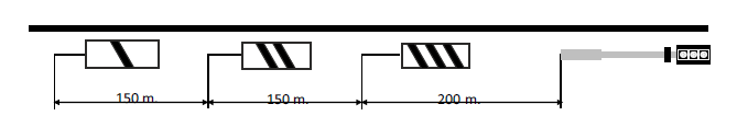

Hola Jumacaba y resto del foro
Acabo de leer tu pregunta y las excelentes respuestas que te han aportado.
No obstante veo que no se ha comentado nada de las distancias a las que se deben montar
Por ello me permito mandarte este enlace que, si bien esta enfocado a la señalización mecánica,
nuestra no es menos cierto que creo que algunos de los aspectos que allí se citan te serán de
utilidad en tu futura maqueta.
Saludos cordiales
Trenesgarrat
http://www.vferrer.net/la-senalizacion-de-la-maqueta/
