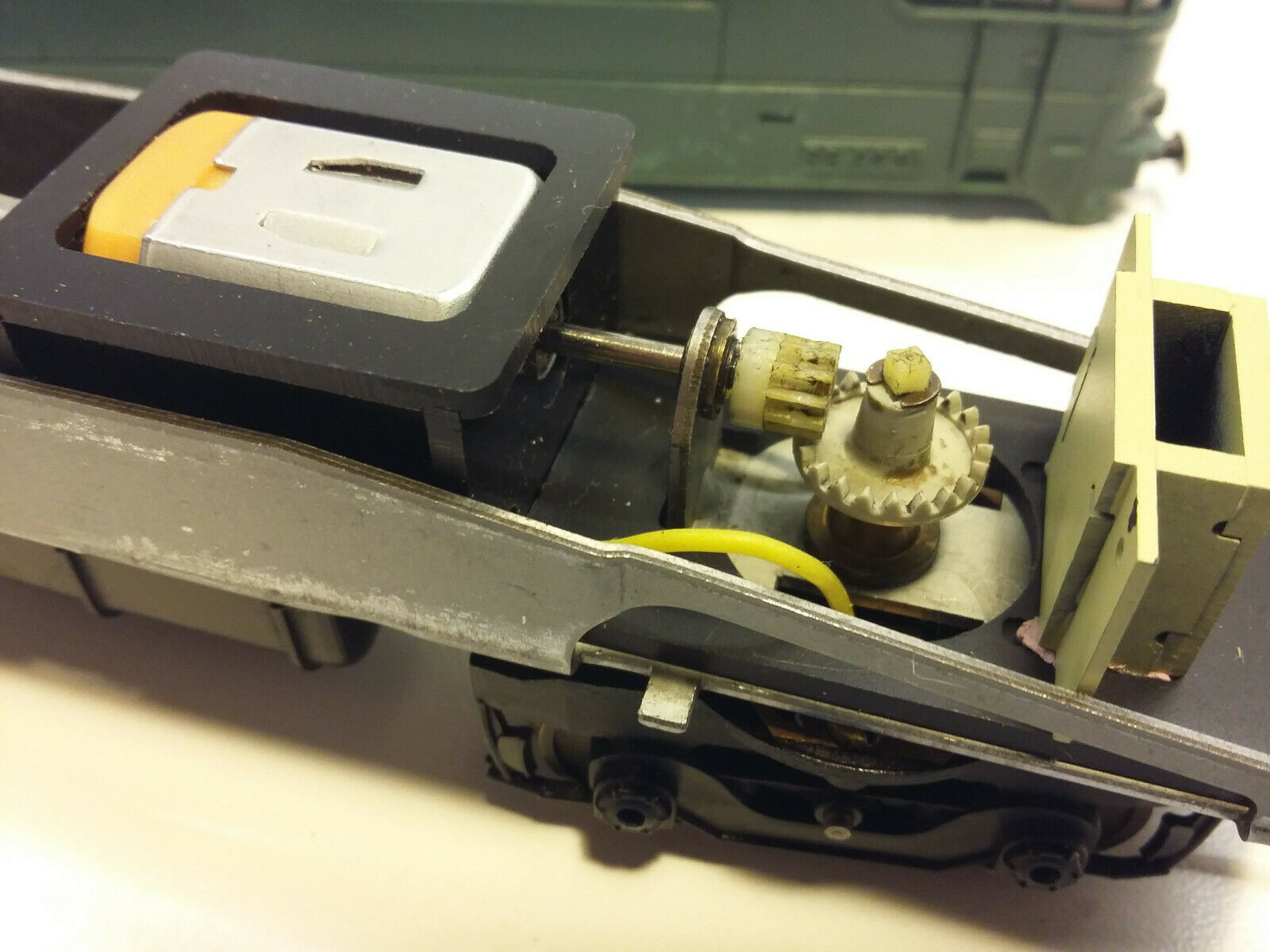

Quisiera saber si existe algún motor que se adapte por medidas y diametro del eje a la locomotora Jouef 8481, que lleva un motor tipo Scalextric:
Motor Jouef 8481.JPG (114.26 KiB) Visto 2455 veces
Ya he buscado, pero no he sabido encontrar nada.

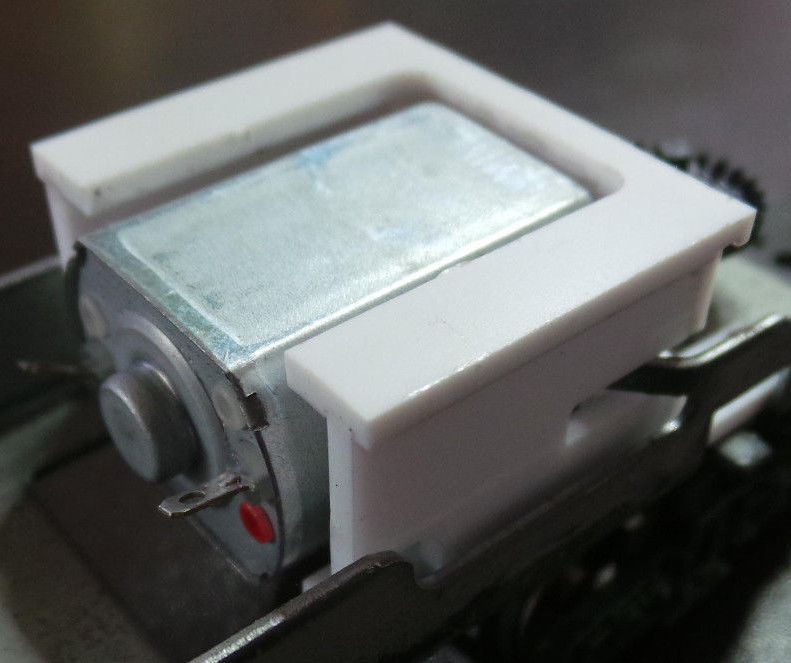

Hola...que le pasa al motor original ??¿¿
disculpas por que no sé poner accesos directos, pero si buscas en E-Bay Jouef H.O. hay un artesano francés que hace "cunas" en resina 3D - creo - para adaptar motores nuevos tipo Mabuchi o similares en locomotoras Jouef mac6365 se hace llamar
SALUDOS

Al motor original no le pasa nada, solo que es un 3 polos muy basico, tipo "scalextric". A altas velocidades, pues bien, pero a bajas es un poco tosco en cuanto a fineza. Dado que soy un 3 carriles, podría ser que con un buen deco le pueda sacar mas partido a dicho motor.
Efectivamente, este mac6365 tiene un motor adaptado especificamente para la 2D2. Gracias por la info.
