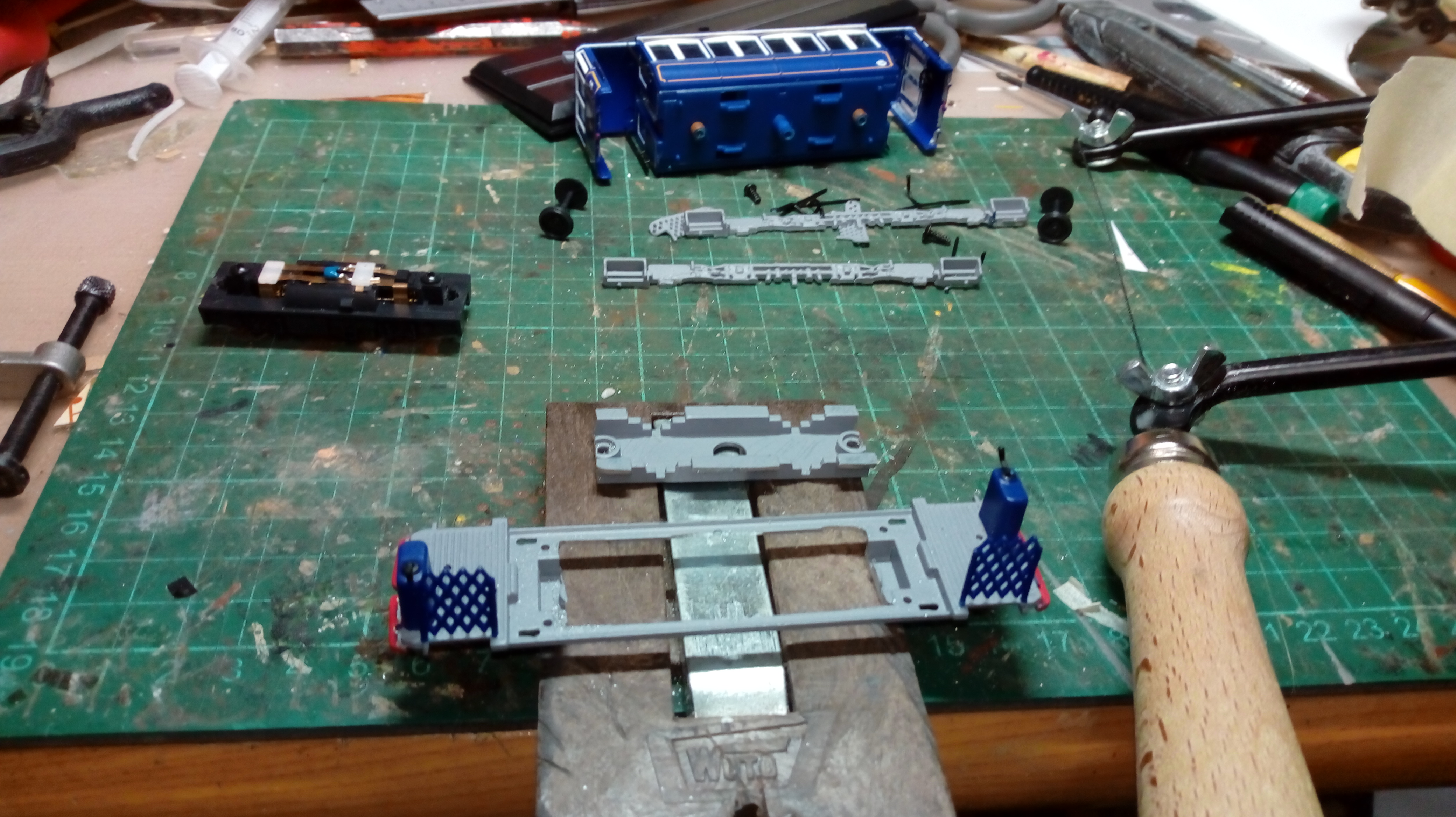

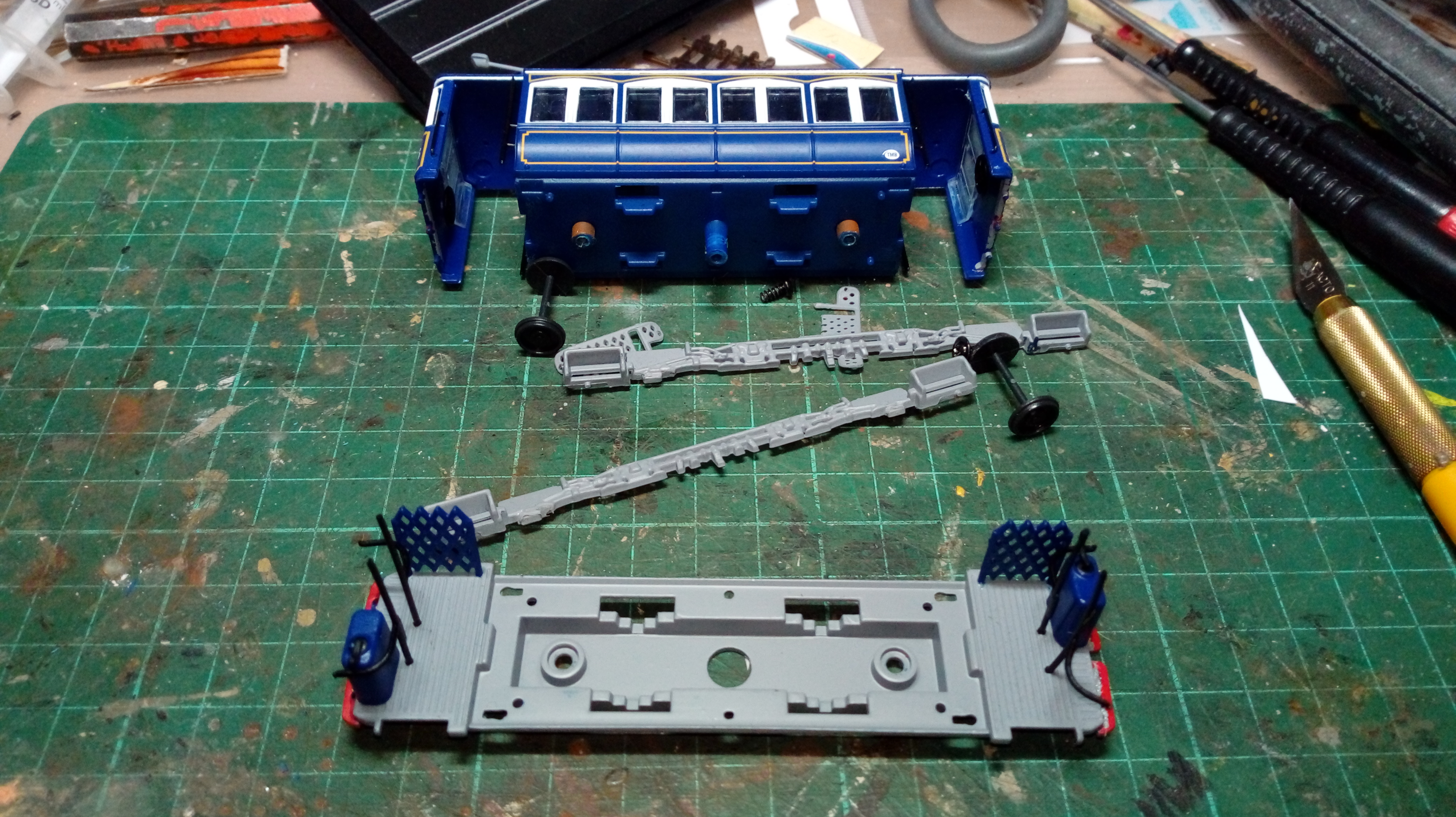

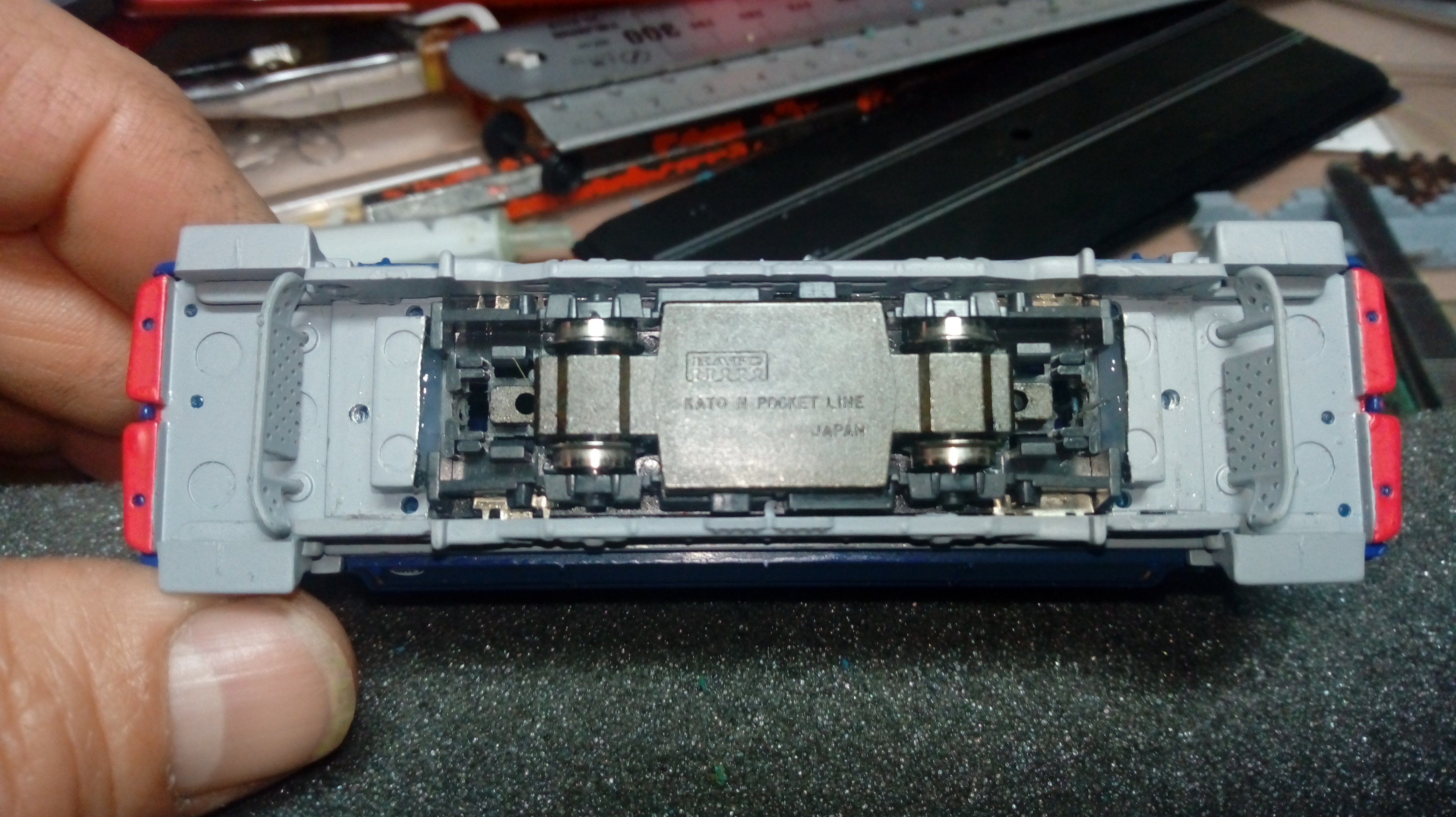

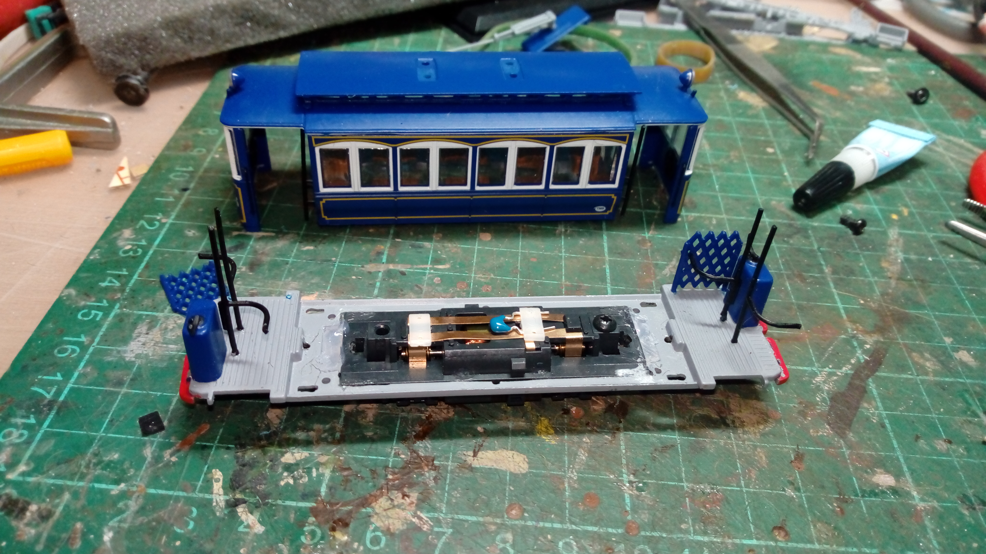

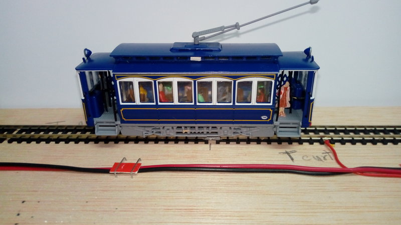

Yo motoricé un Tanvia Blau con el chasis 11-108 de Kato, no lleva demasiada dificultad hacerlo.

Ya que estamos.. ¿ quien fabrica esta maravilla de Tranvia Blau, aún se puede encontrar?

@slanac69 una maravilla ese tranvía Blau, tengo dos que pensaba motorizar H0, pero viendo como te ha quedado con el 11-108 serán los siguientes.

Por desgracia la memoria no es una de mis virtudes, pero creo recordar que además de los tornillos había alguna parte que tuve que despegar con cuidado.

Ya conseguí abrirlo! La sujeción también va encolada no es sólo mecánica, por lo que hay que hacer algo de fuerza (con mucho cuidado) para no partirlo. Una vez abierto, habrá que volver a encolar para que se mantenga fijo.
Tengo también el de Lisboa, que lo he desmontado varias veces, per no recordaba que fuera encolado, creo que ese sólo va con tornillos.
