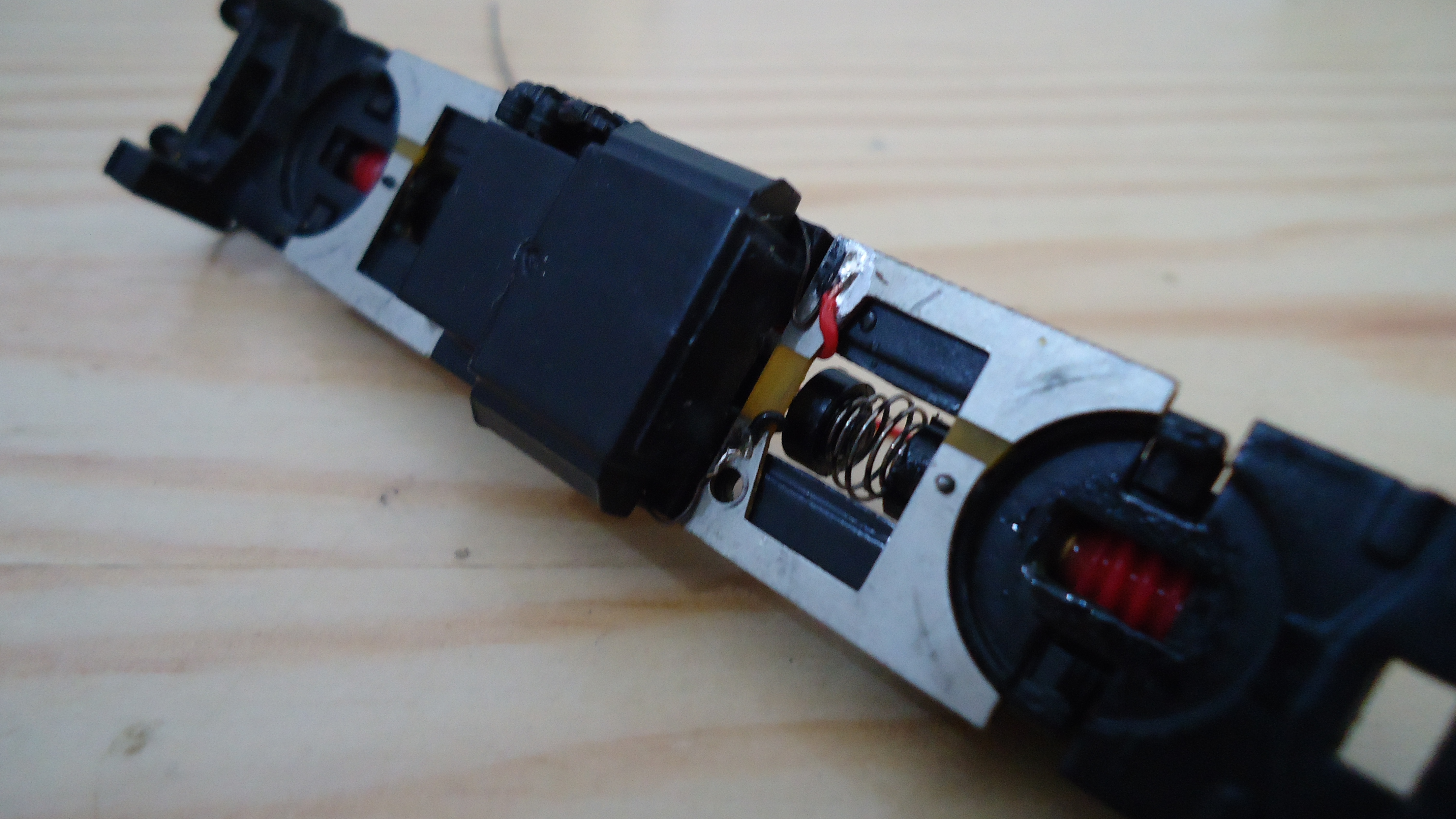

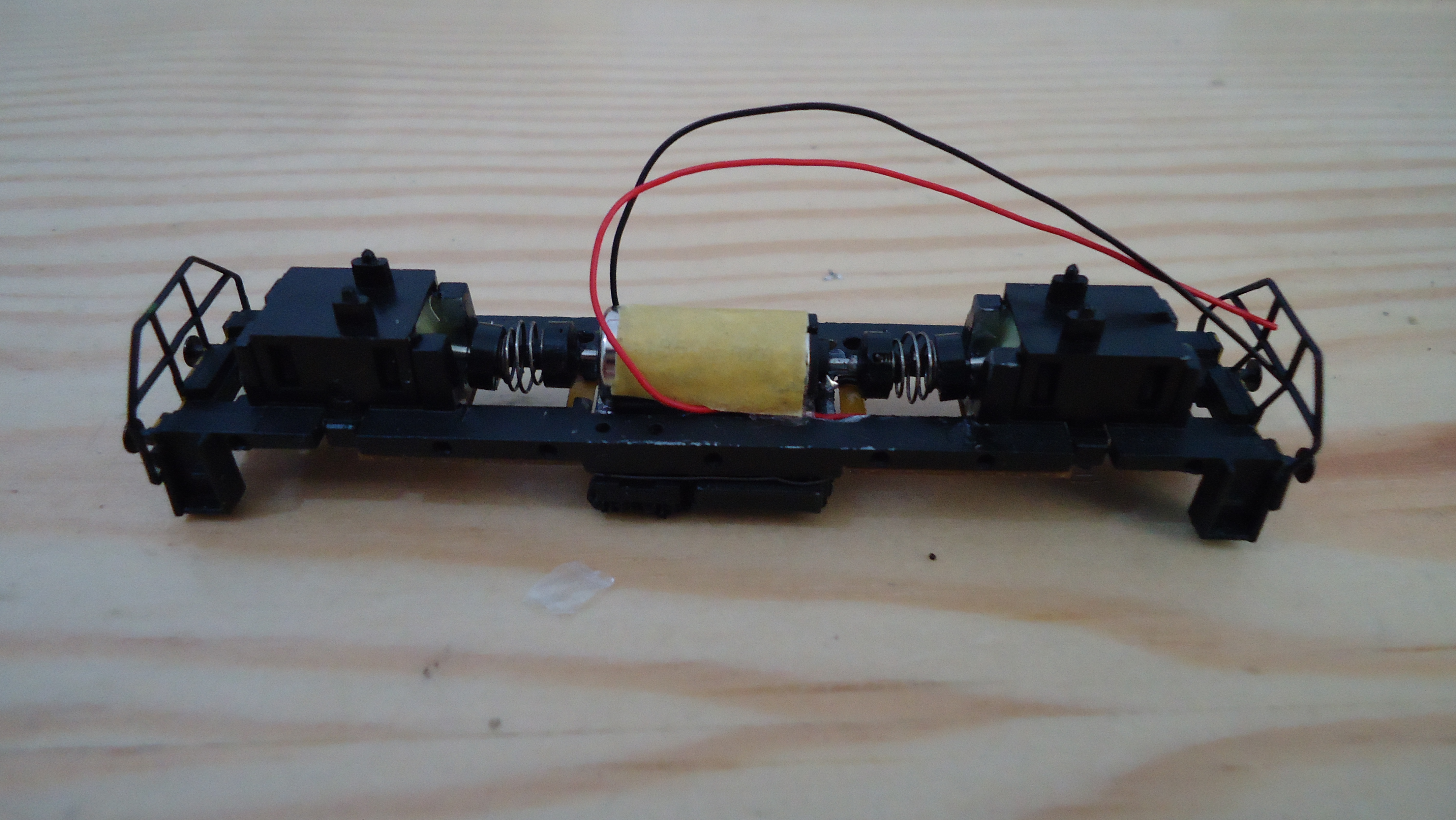

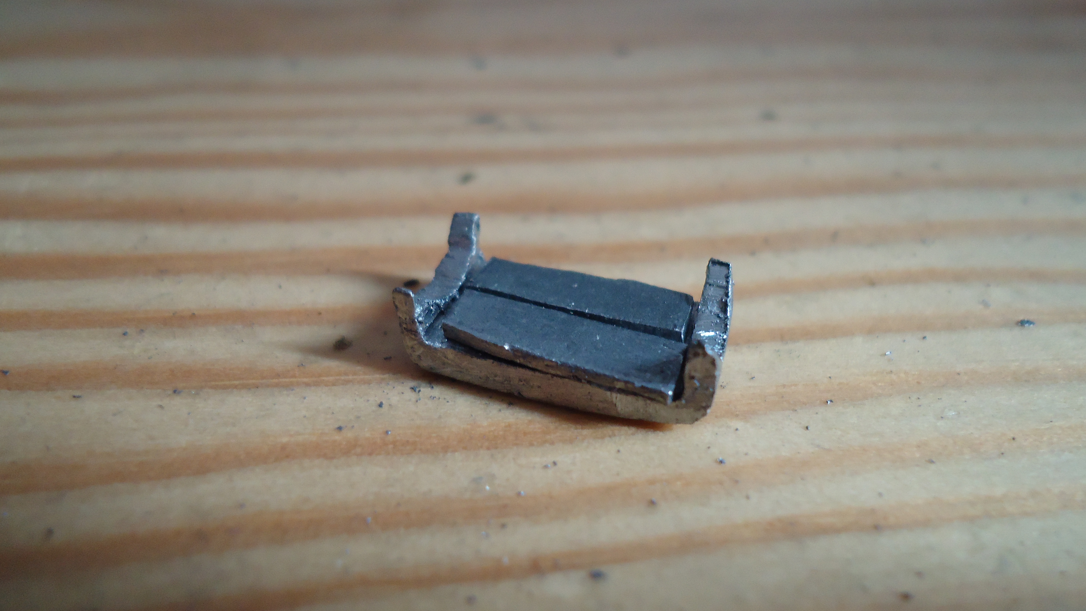

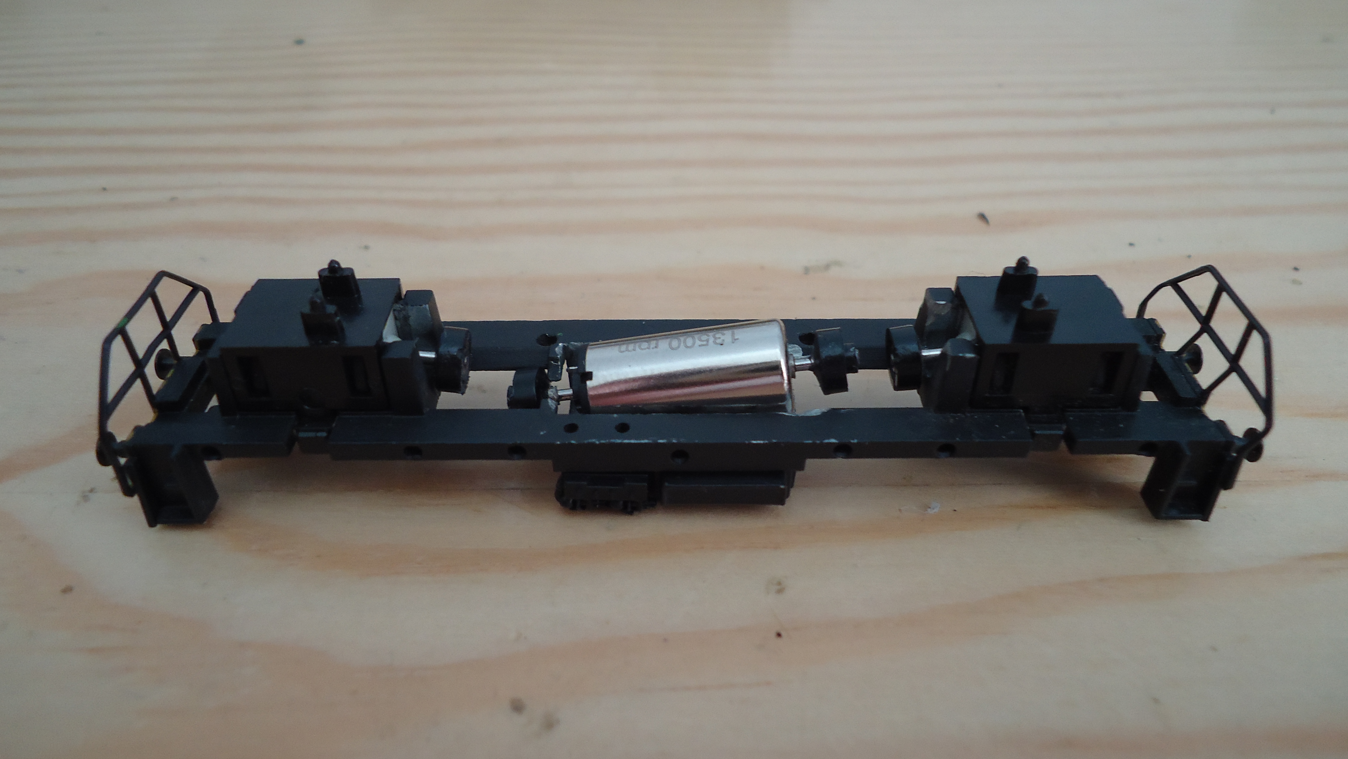

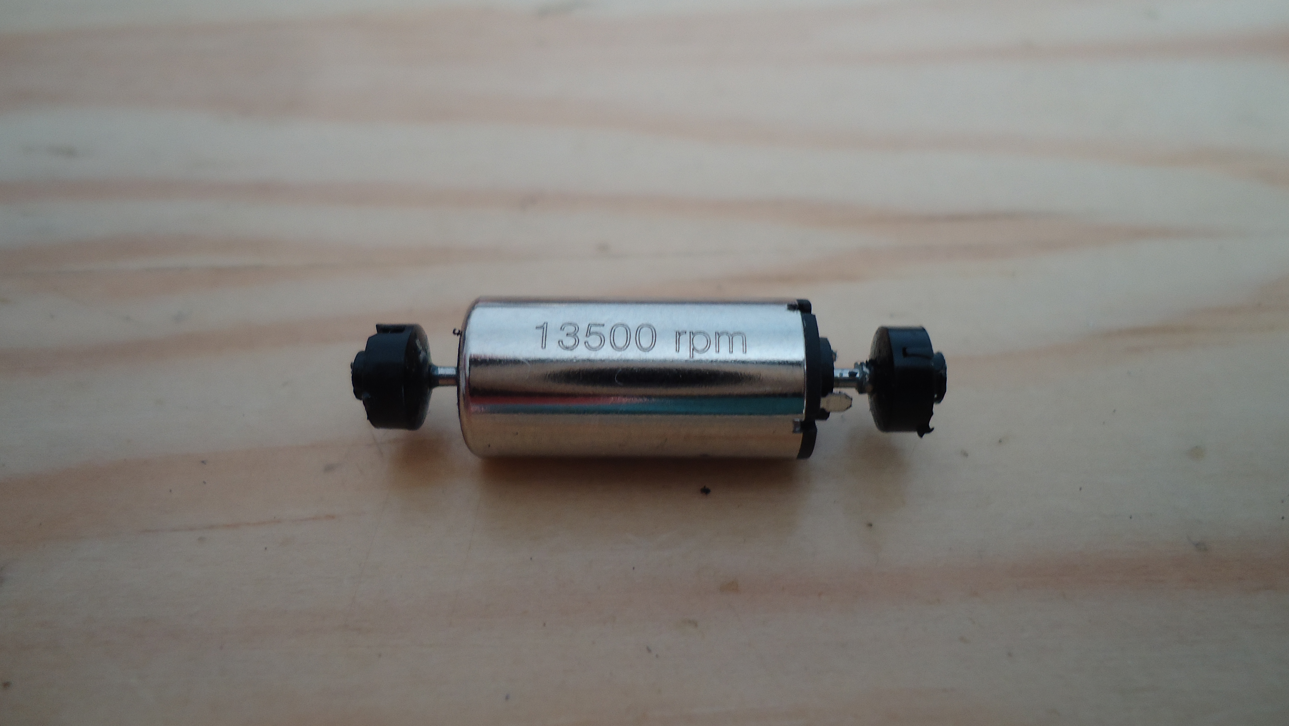

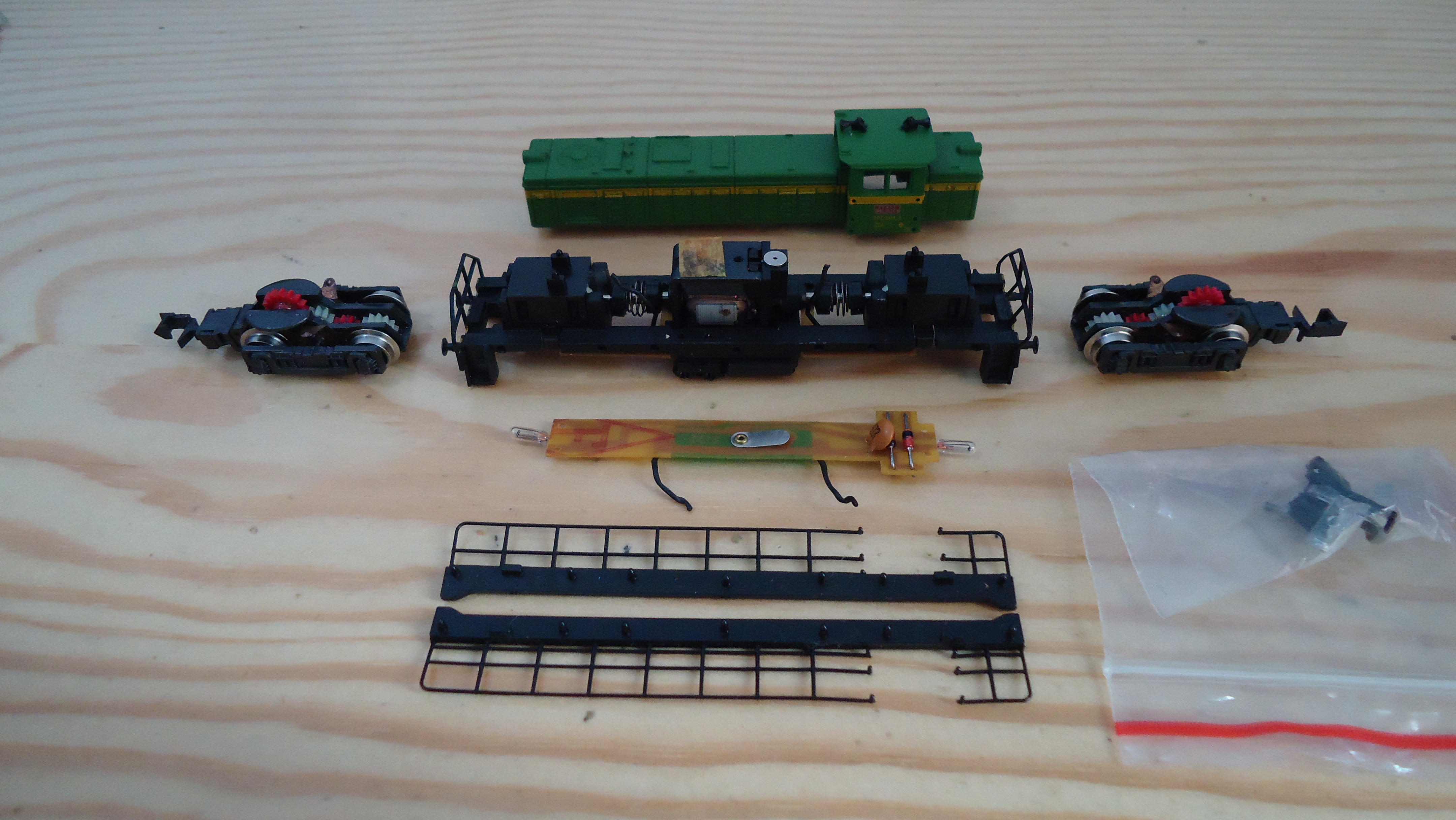

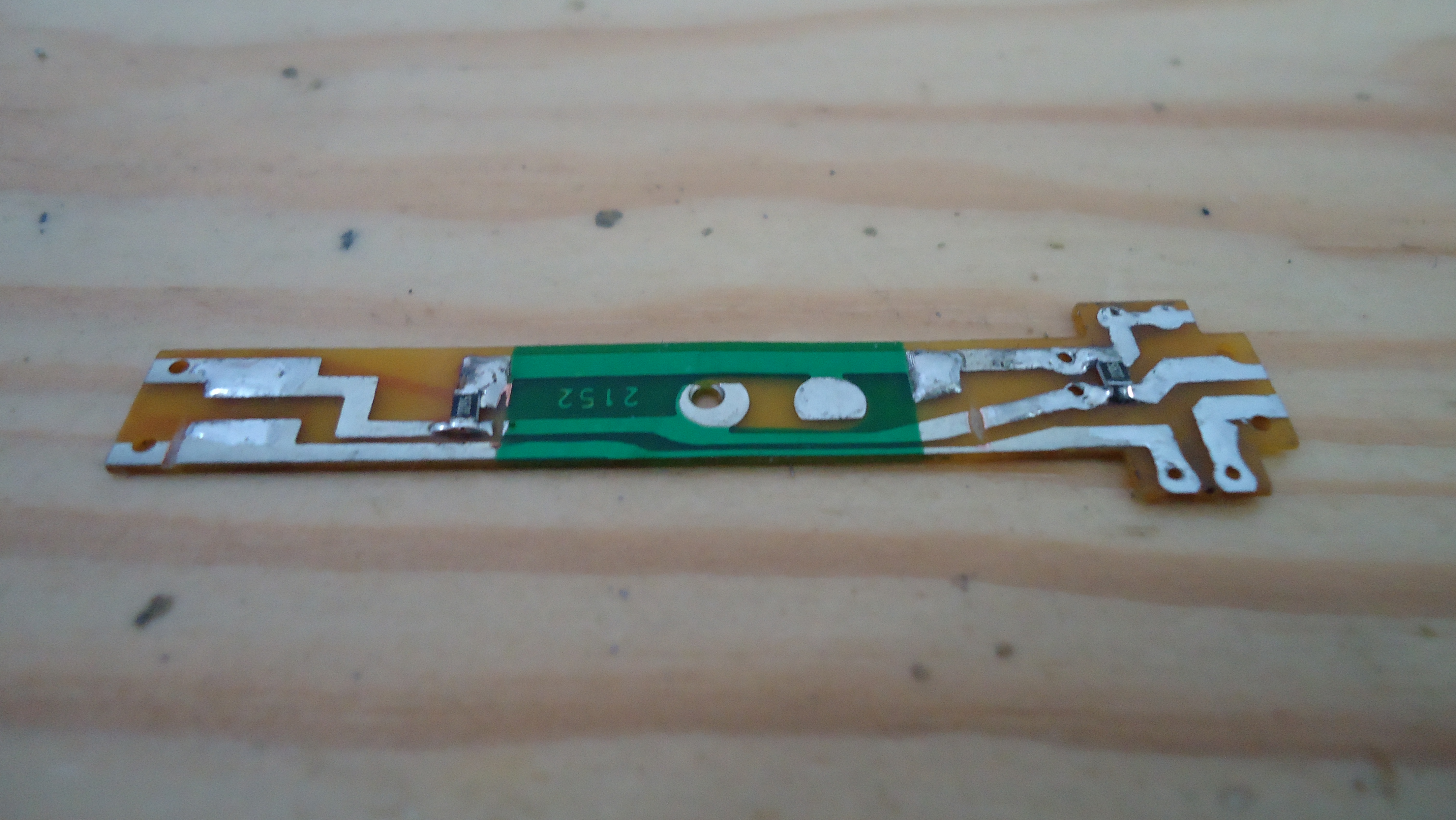

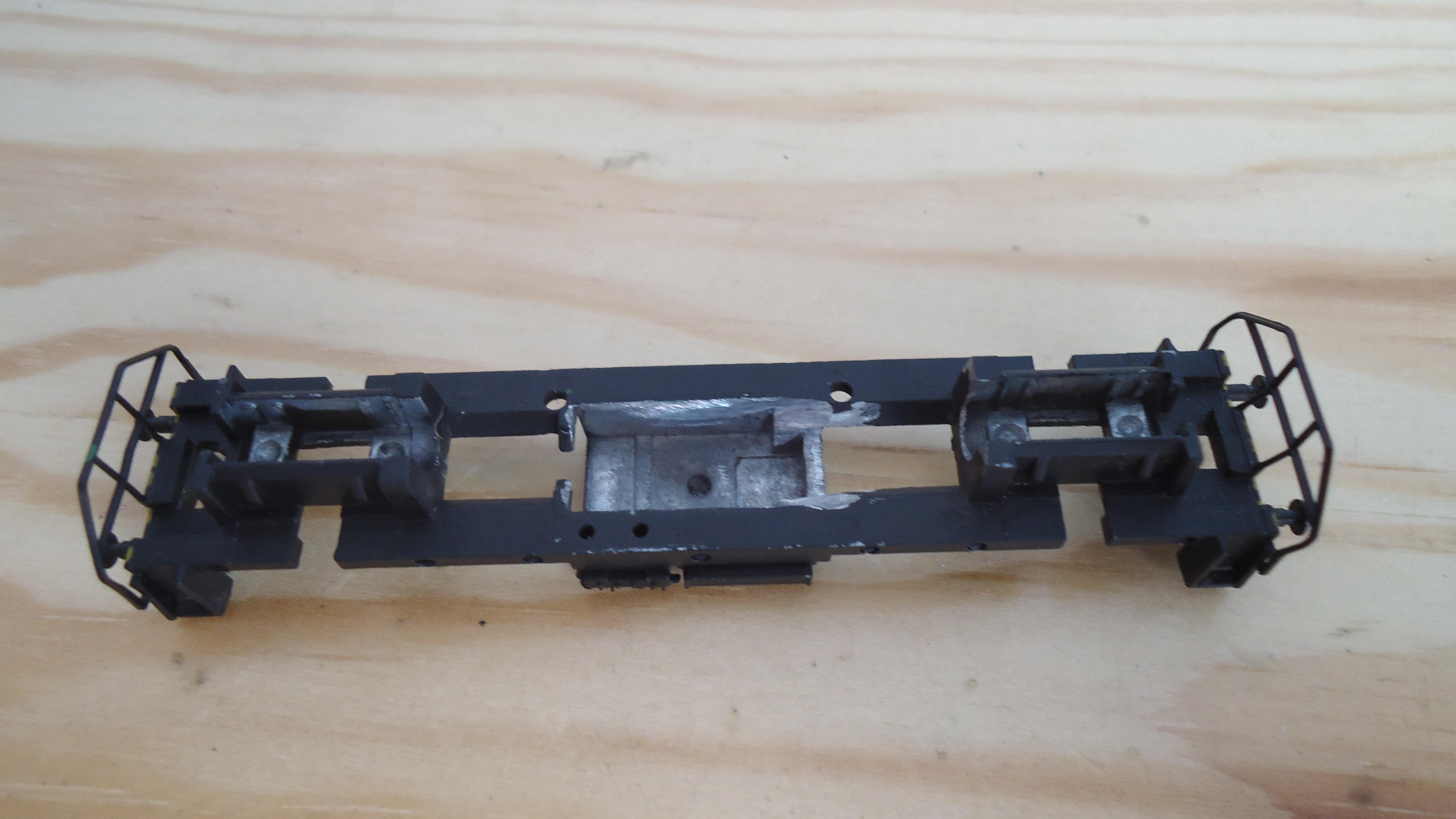

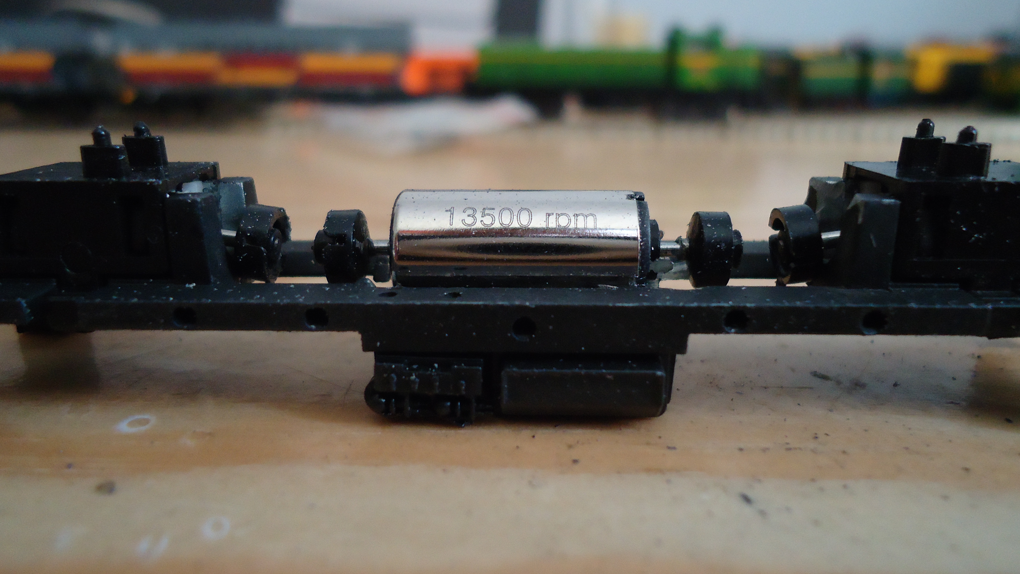

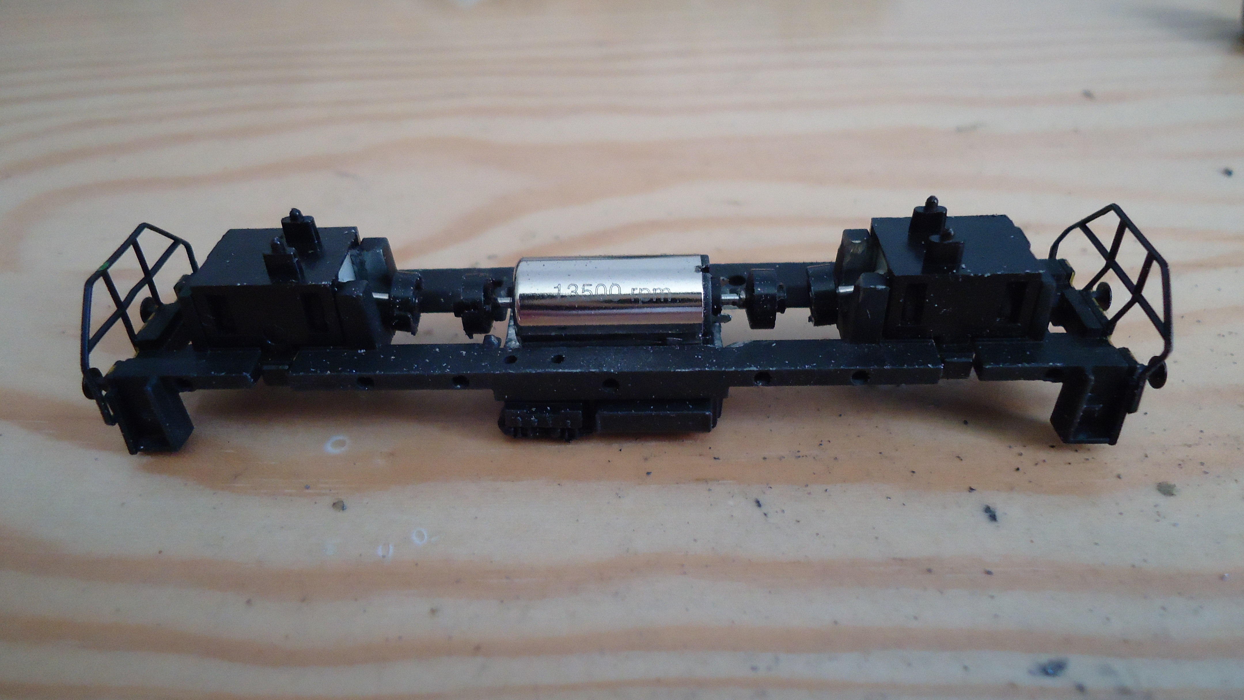

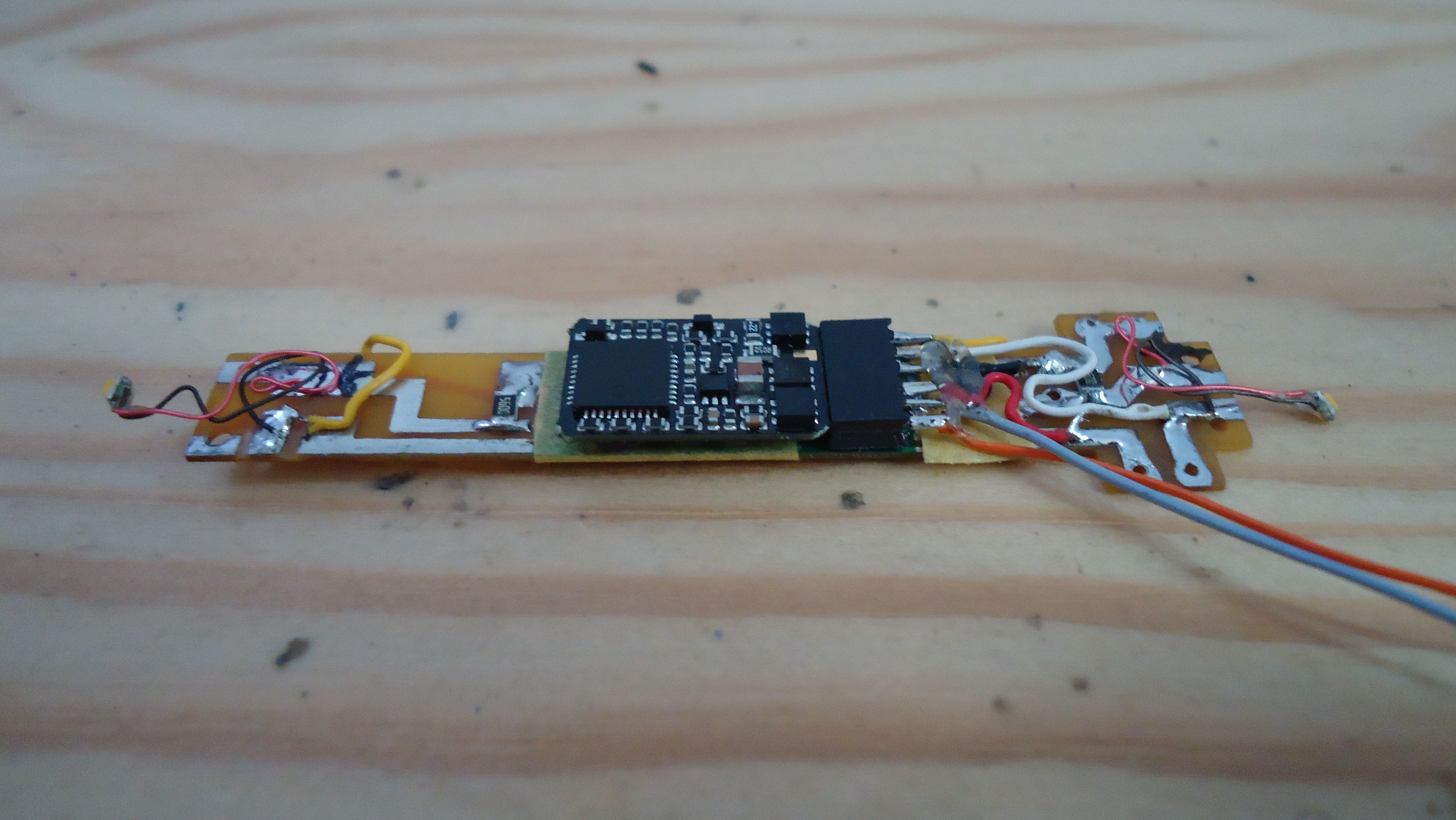

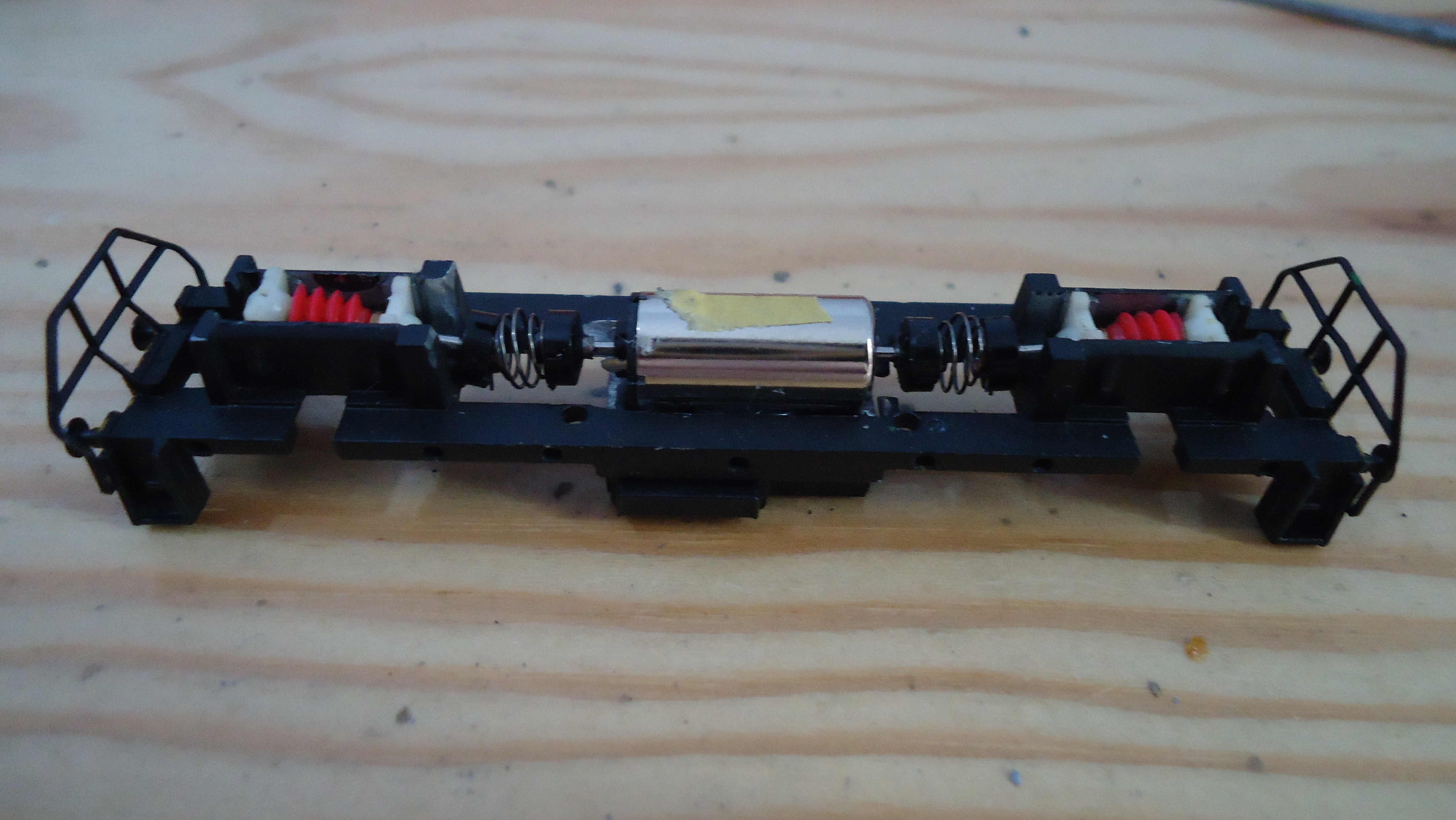

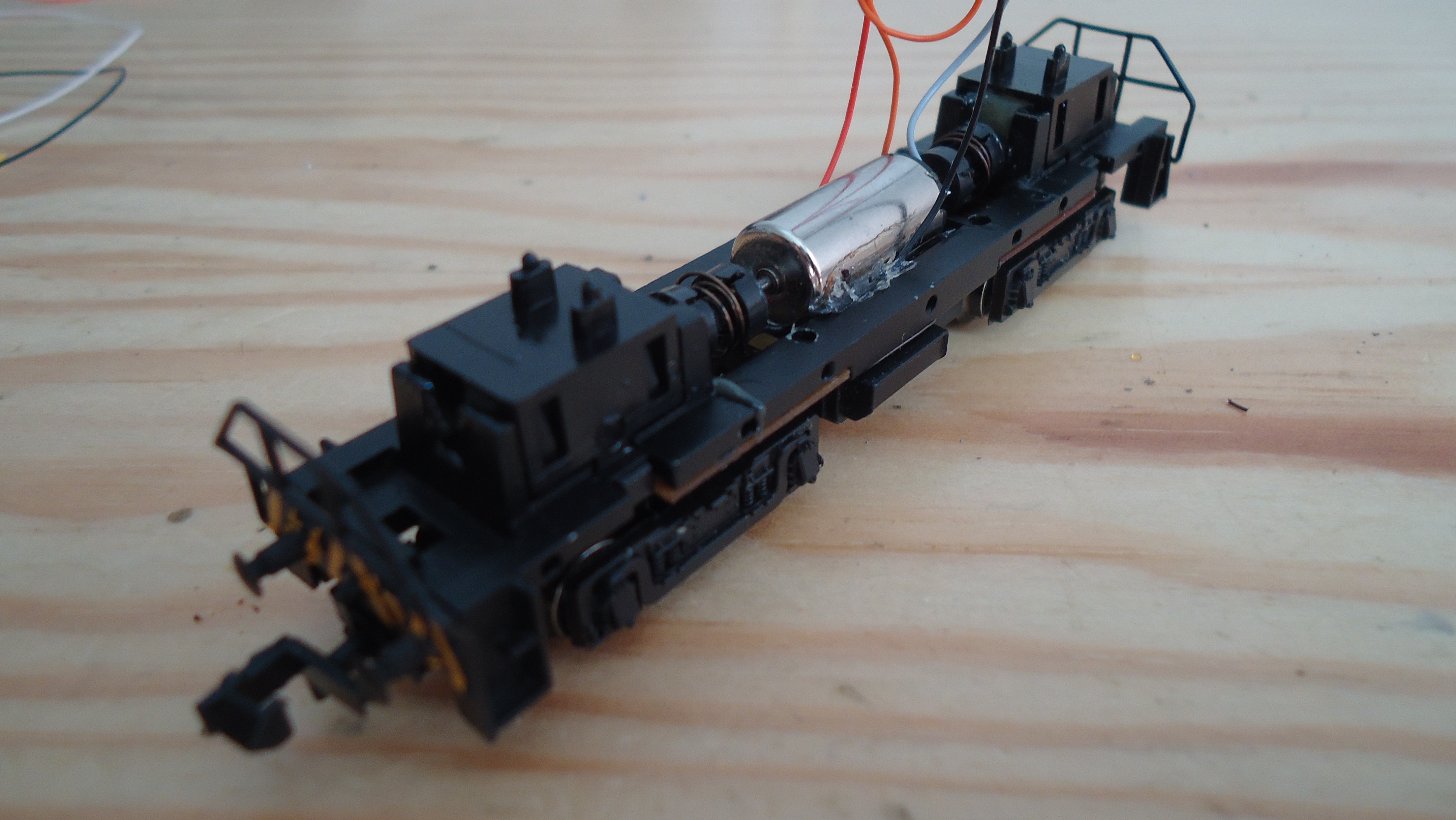

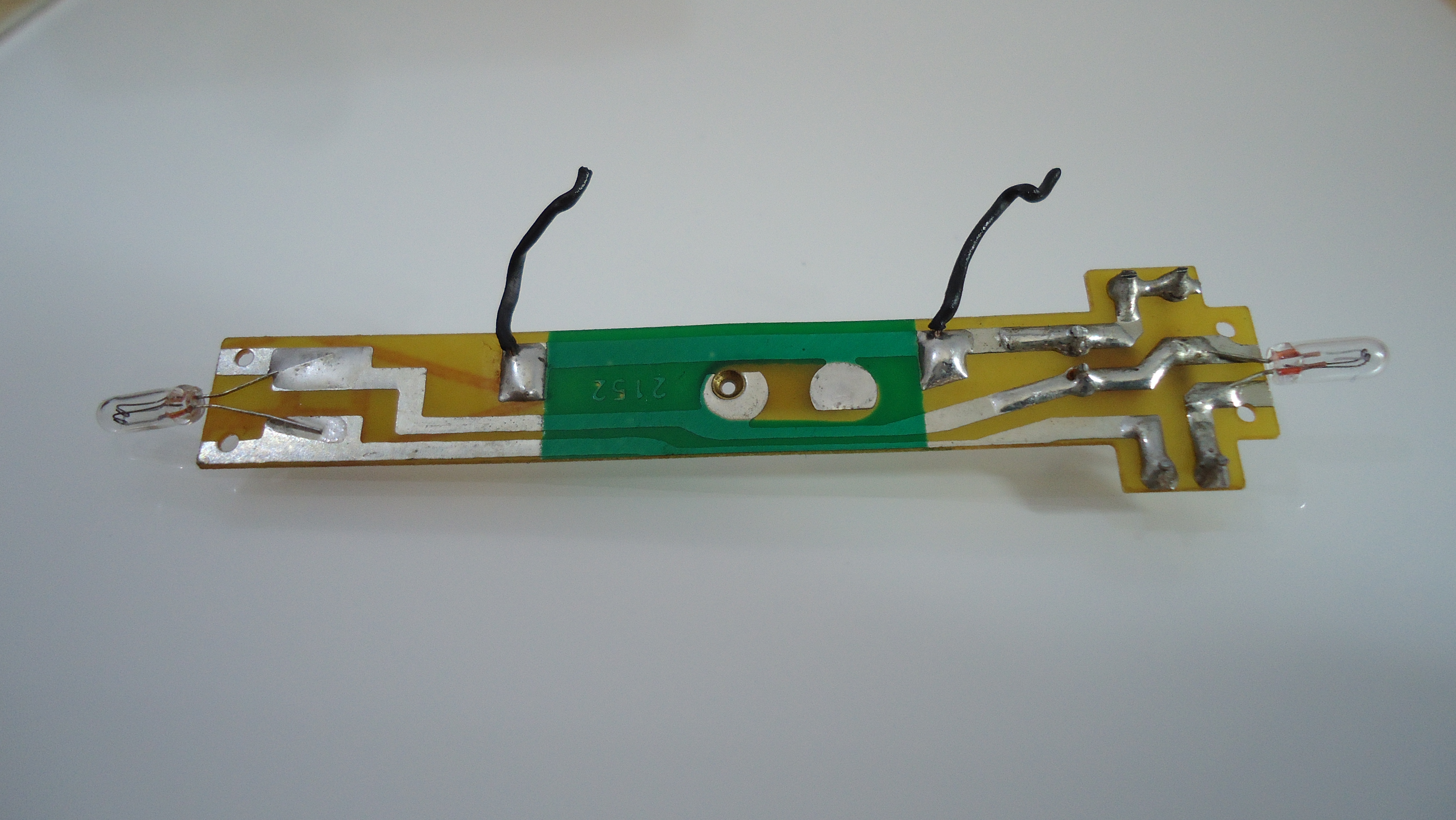

Buenas colega y amigos os traigo esta maquina no esta en venta esto es un tutorial para mejorar la 307 Roco Fleischmann Digital-izada y Re-motorizada voy a poner unas fotos y un vídeo aunque su resolución no es muy buena mi cámara es muy sencilla, espero que sea de vuestro agrado y a los que estén interesado en realizar esta mejora aquí me tenéis

Ya puestos, yo le hubiera sustituido los cárdanes flexibles de muelles por unos rígidos. Con los flexibles és muy dificil ajustar las velocidades lentas y de maniobras de estas locomotoras.
Mensajes: 259
Registrado: 17 Sep 2014 19:34
Buenas colega de afición te puede asegurar que los muelles no hacen ninguna resistencia al giro del motor este gira sin el mas mínimo problema al final del vídeo las 5 307 ruedan como una un solo
Mensajes: 7081
El problema no es que impida el giro, és que hace una transmisión flexible.
Si por una casualidad la locomotora da tironcitos a marchas lentas, esa transmisión elástica impide el ejuste fino de la famosa "compemsación de Carga" que anula esos tironcitos.
Mensajes: 259
Buenas la maquina no da tirones, el muelle es muy duro y no da ni provoca ningún tirón te lo aseguro, reemplazarlo hubiera sido un lió el espacio es muy pequeño el problema de 307 es la mierda de motor que le pusieron un motor que necesita mas de 6 voltios para iniciar el giro y con 6 voltios arranca bruscamente el que yo he utilizado arranca con 1 voltio así que no pega tirones simplemente gira
