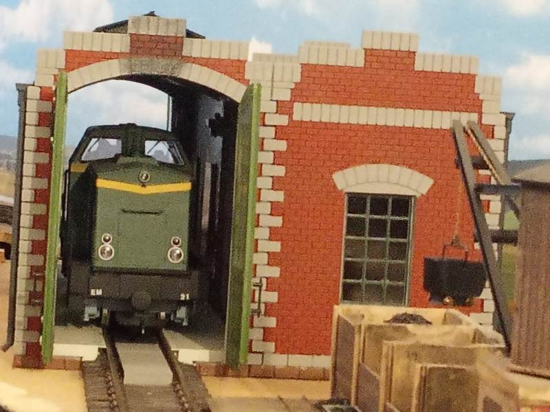

Aunque me dedico a la escala IIm, creo que te puede valer lo que he hecho yo. Utilizo placas de Evergreen, muy fáciles de trabajar y más resistentes que la cartulina. Siento no tener una foto mejor del sistema aplicado a un cocherón.

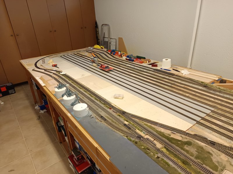

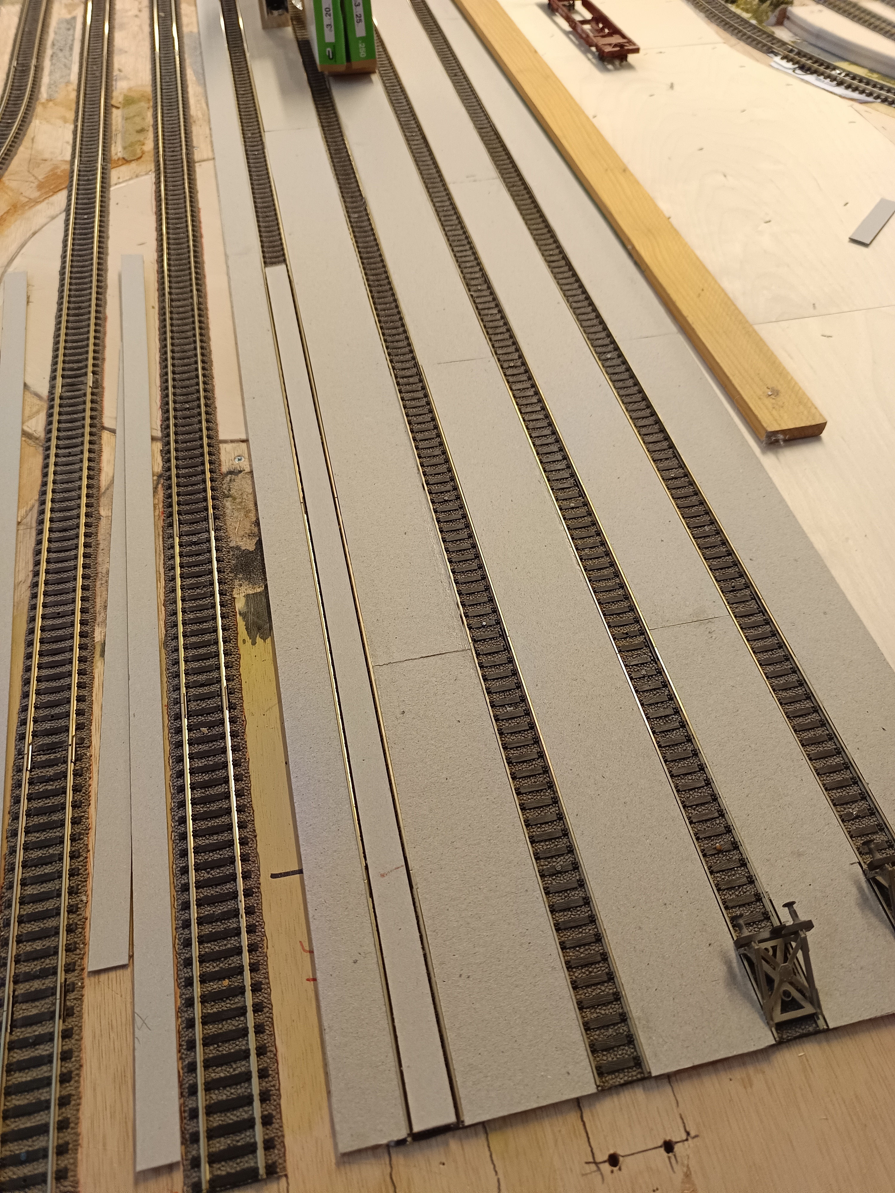

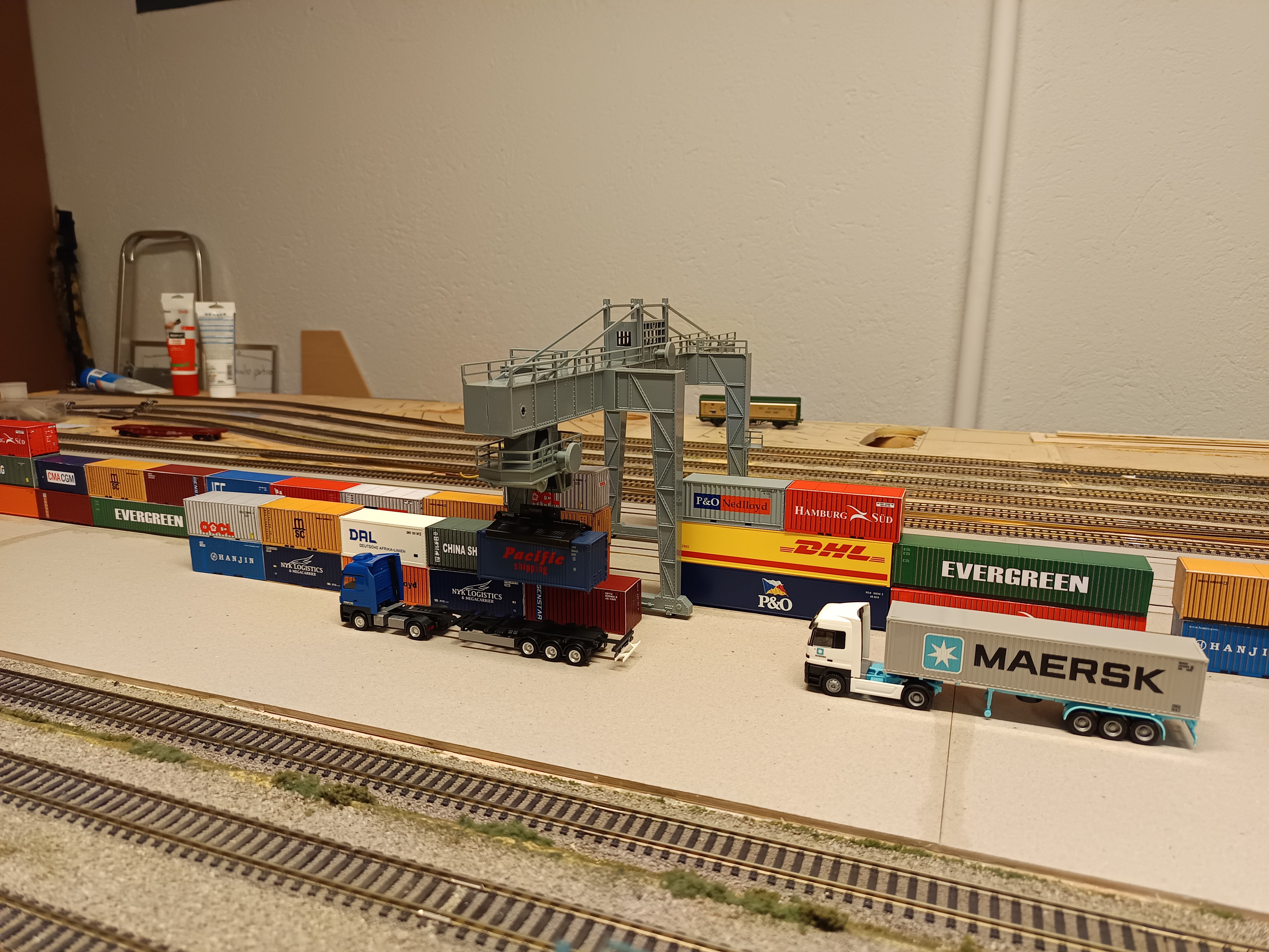

Al final me decanté por una base de tablero contrachapado de 4mm sobre el que después coloqué una lámina de cartón de 0,6mm de espesor. Para la parte central de las vías, cartón de 1mm directamente pegado a las traviesas con adhesivo de montaje.
Os dejo unas fotos

Alguna más

1

2
